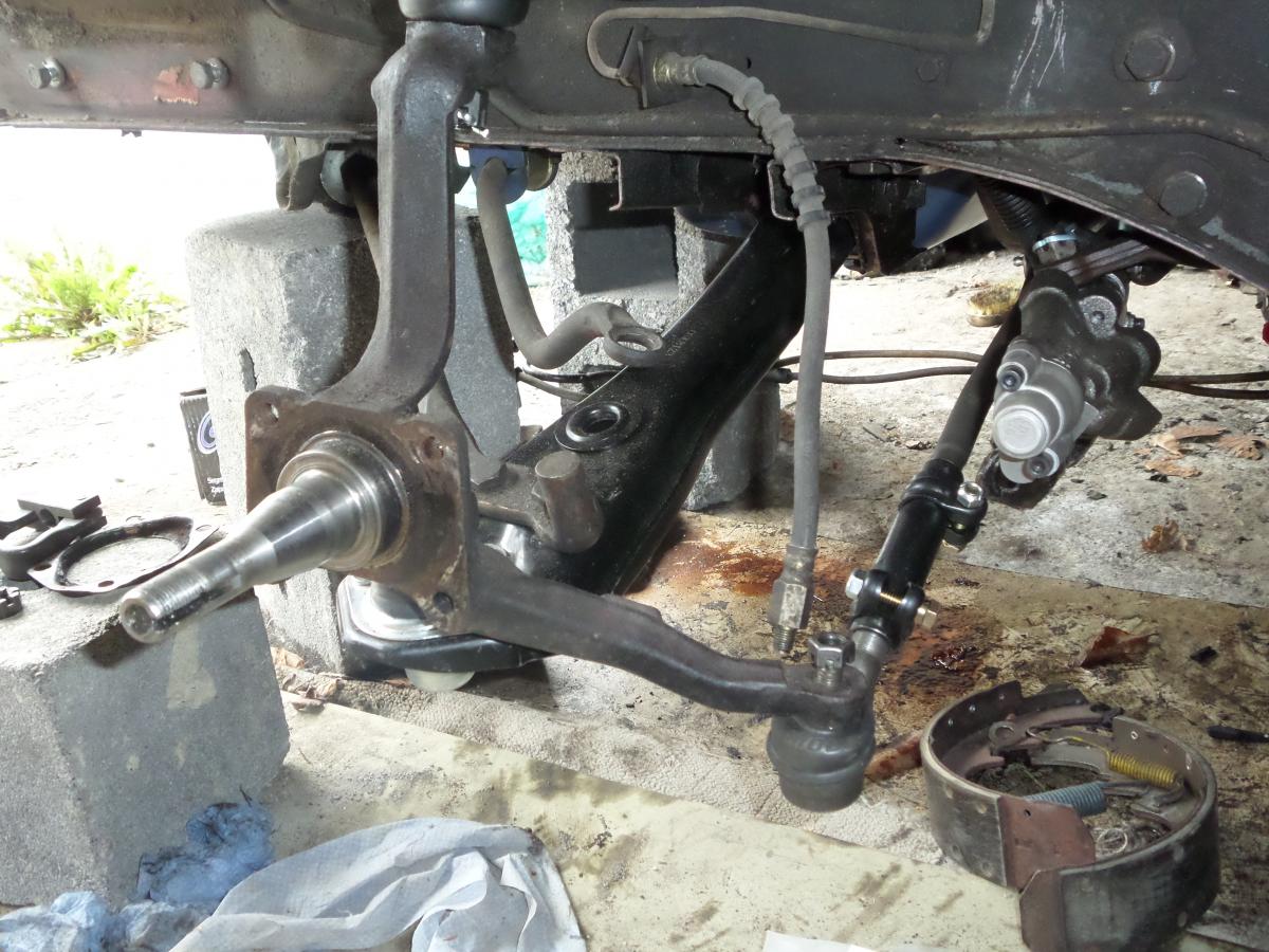

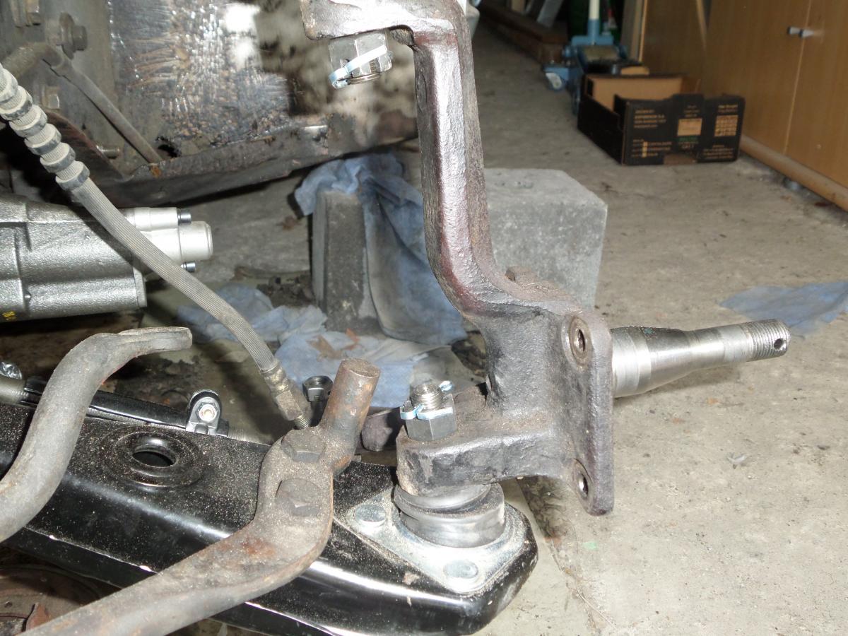

m*, j'ai un doute :
Les boulons fixant la fusée aux rotules des bras de suspension, comment doit il être serré ?
Quand je tourne la fusée, est-ce que le goujon de la rotule doit rester fixe ou il tourne avec la fusée ?

si tu nous faisais une petite tof du boulon dont tu parle ?

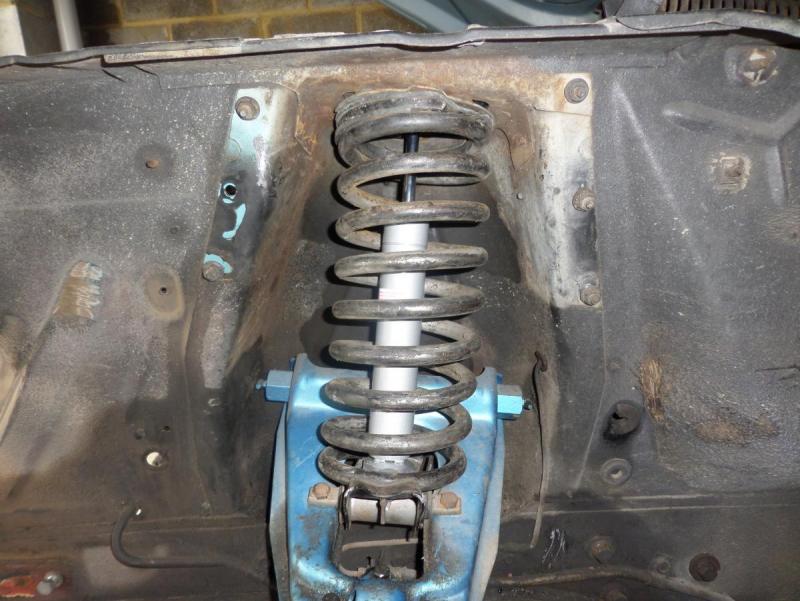

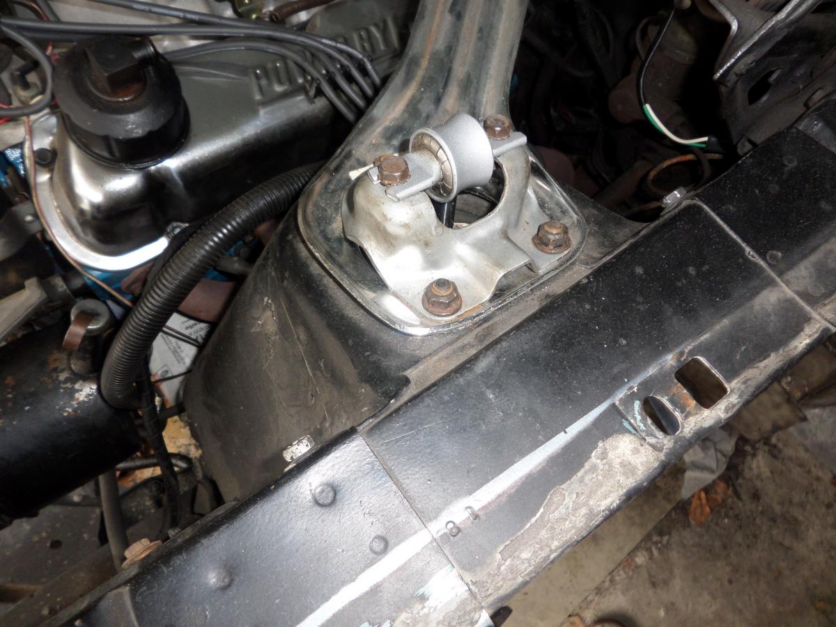

Posté 21 August 2016 - 12:35 PM

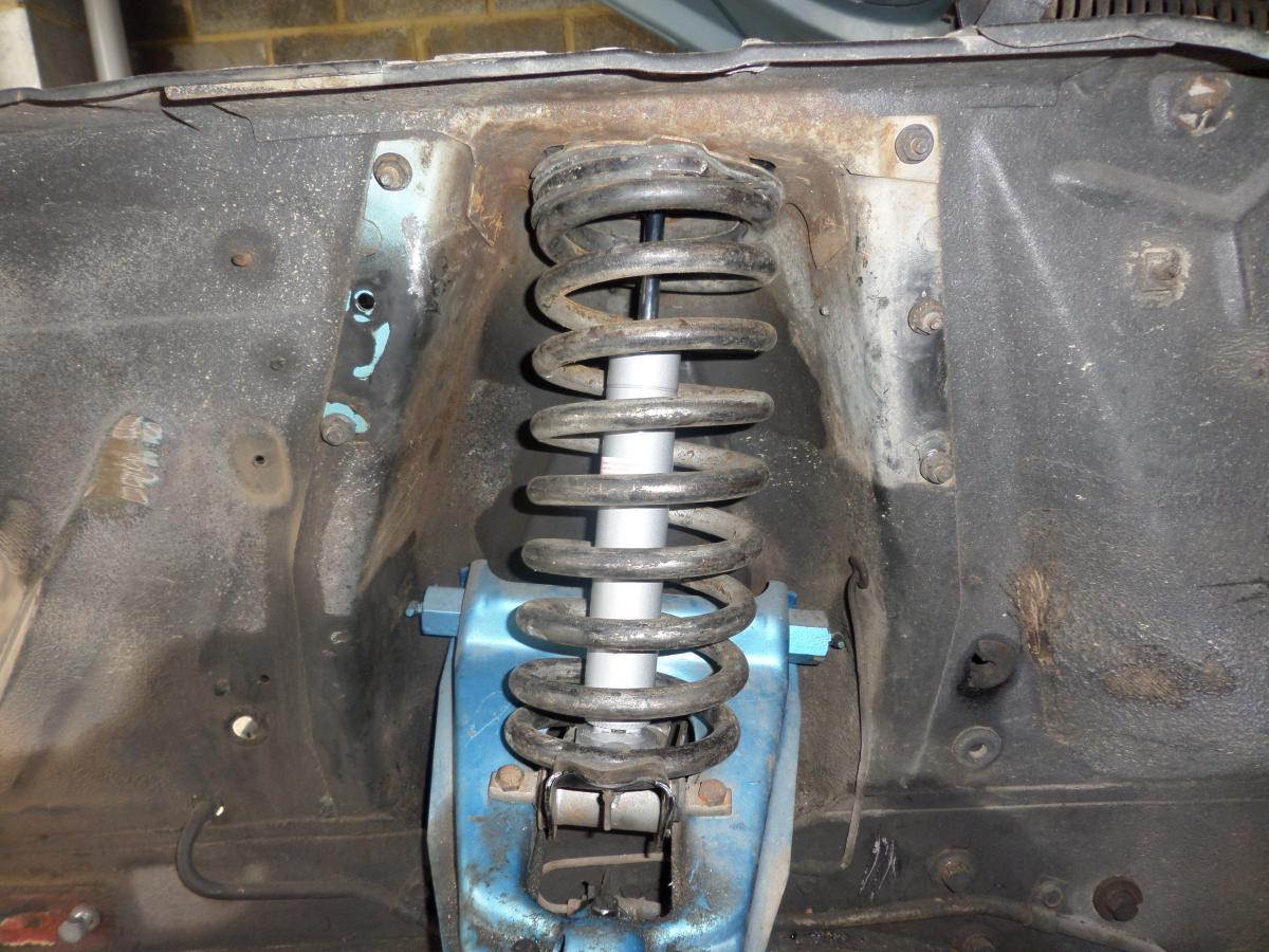

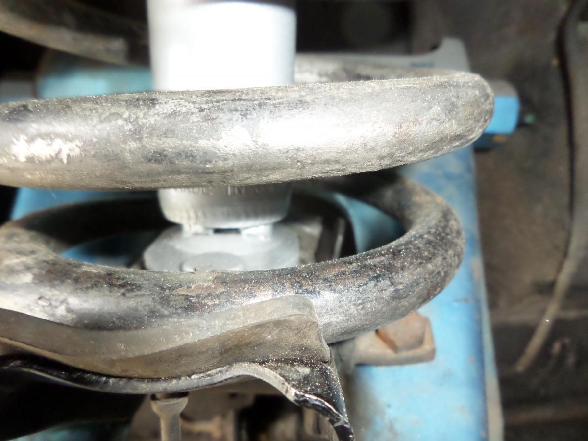

travail d'hier: remise en place du ressort qui est enfin droit maintenant (4 jour pour le compresser droit !!!!!!). Nouvel amortisseur en place

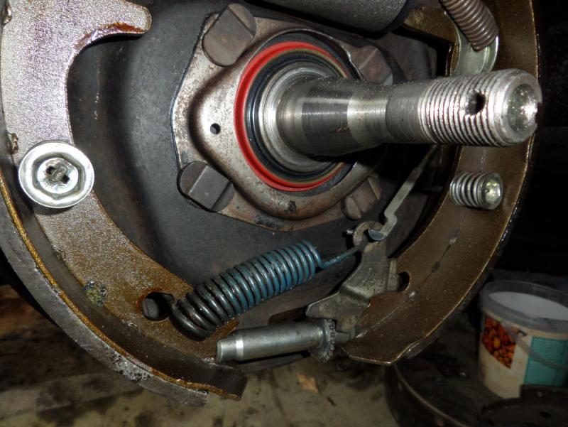

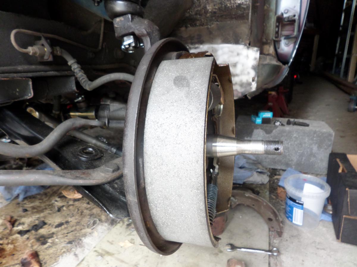

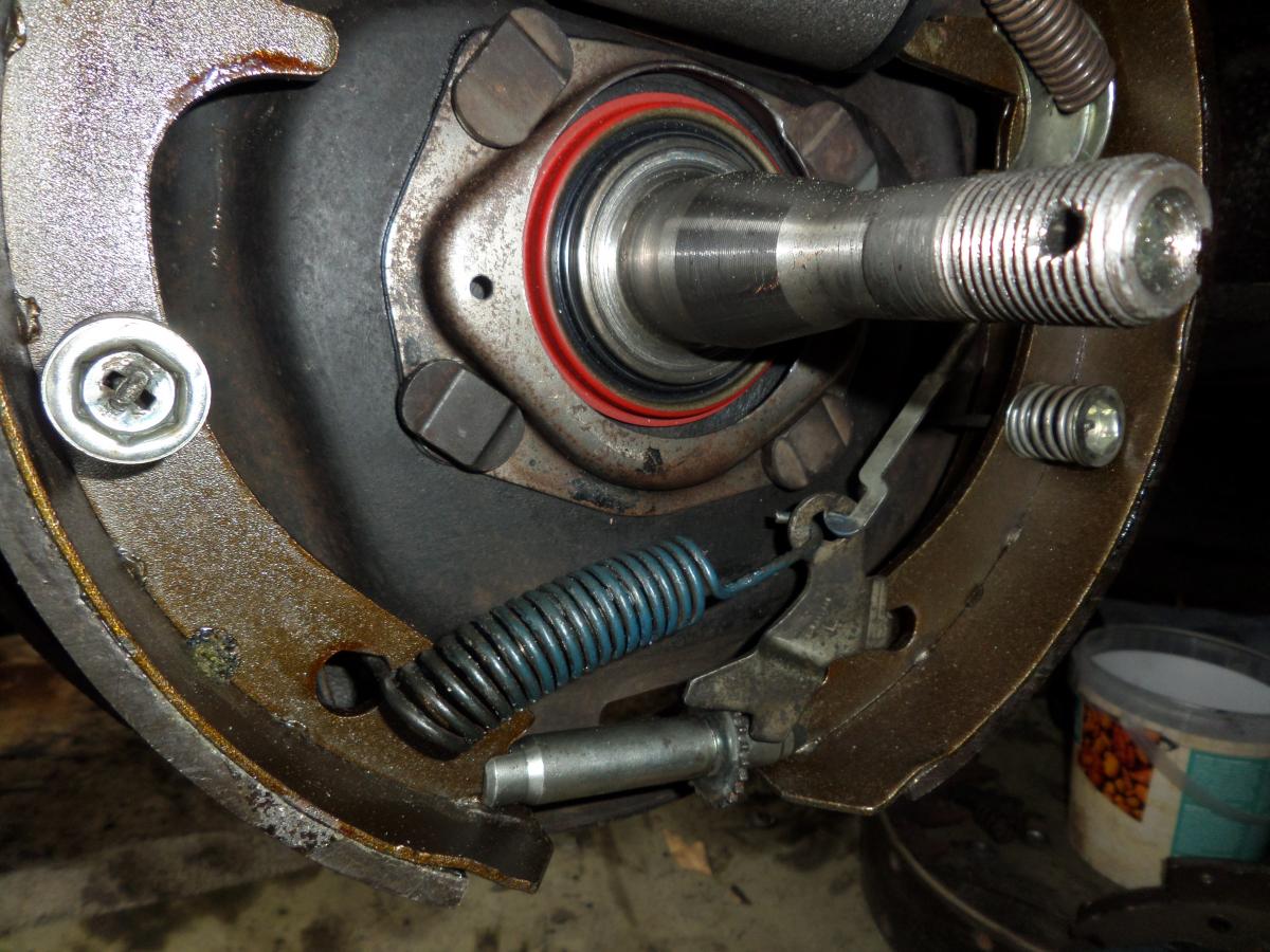

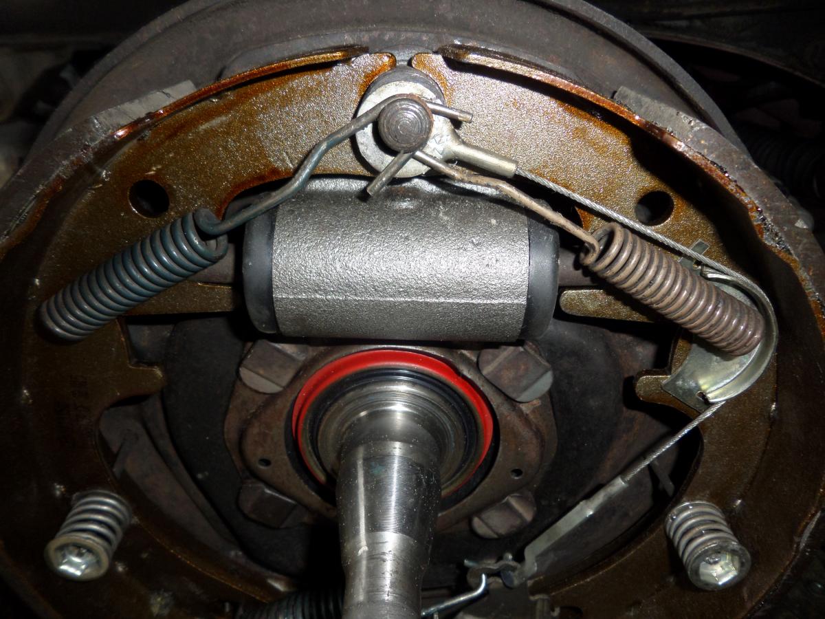

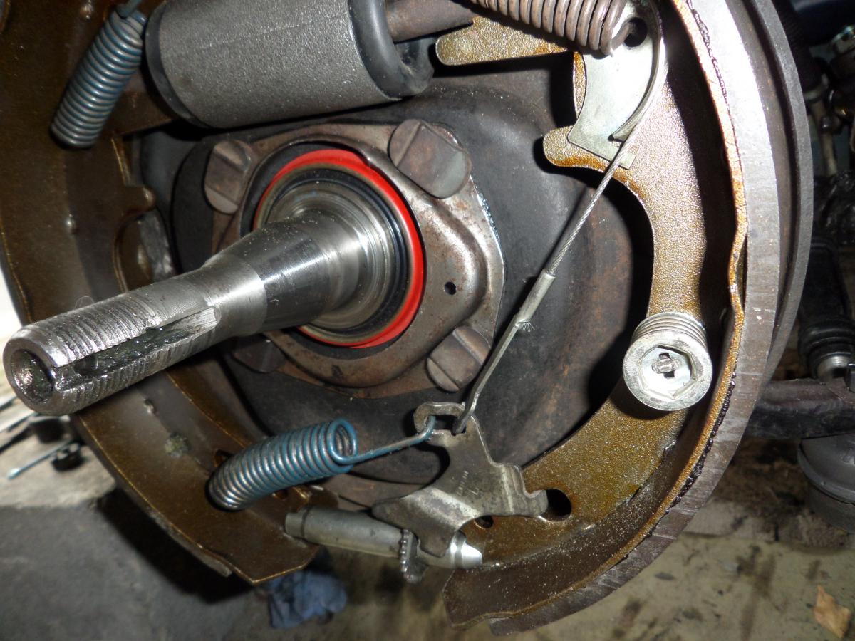

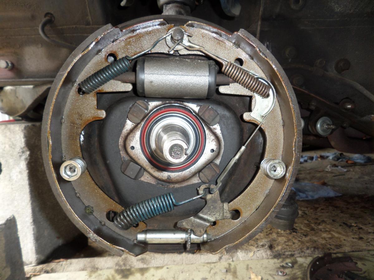

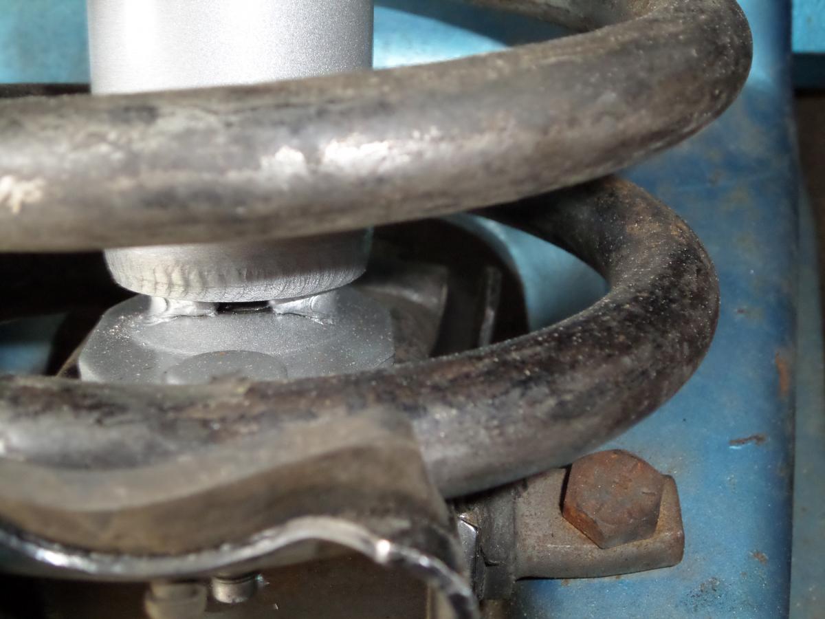

Posté 21 August 2016 - 12:42 PM
et le boulot de ce matin: remise en place de la plaque de support de systeme de freinage, mise en place des differents éléments comme les nouveau cylindre de roue, nouvelles machoires de frein, ressort
Quelque chose à remarquer?

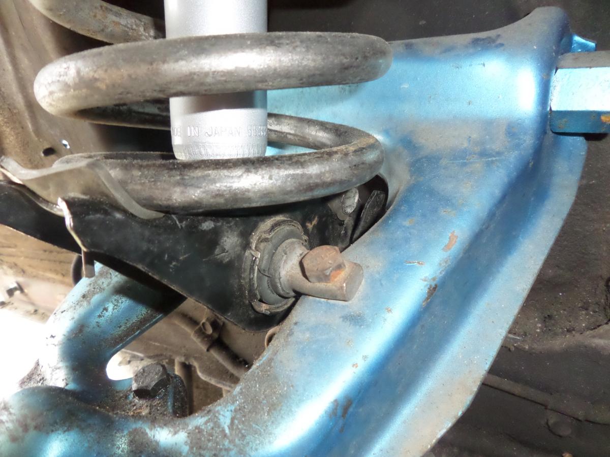

je parle des ces deux boulon PY
Greg Cali

Posté 21 August 2016 - 04:08 PM
Les gars, vos avis sur mon remontage avant que je puisse tout refermer. Merci

#653 coupe69
coupe69
  • 1845 Messages :
  • Location:namur
Posté 21 August 2016 - 06:54 PM
Si c'est bien les boulons des rotules il faut serrer mais pas comme un âne, le cône ne doit pas bouger dans la fusée , c'est ta rotule qui fait le travail en bougeant, si le cône n'est pas serrer et qu'il a du eux , au CT tu va te faire refouler

Posté 21 August 2016 - 10:13 PM
👍 donc le goujon de la rotule tourne avec la fusée

Posté 22 August 2016 - 07:27 AM
d'autres avis sur le remontage des mâchoires et l'installation des ressort? rien d'anormal?

#656 marc_spierk
Posté 22 August 2016 - 08:01 AM
Et oui.
