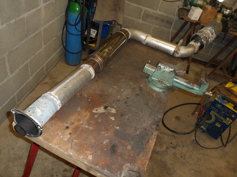

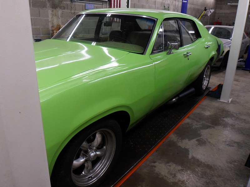

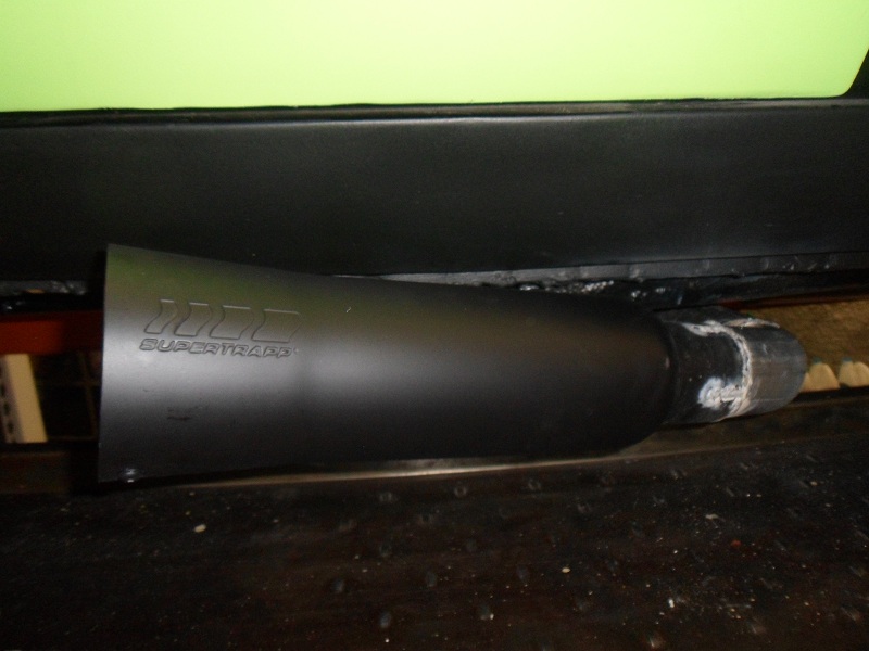

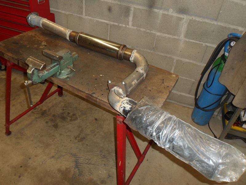

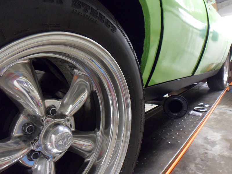

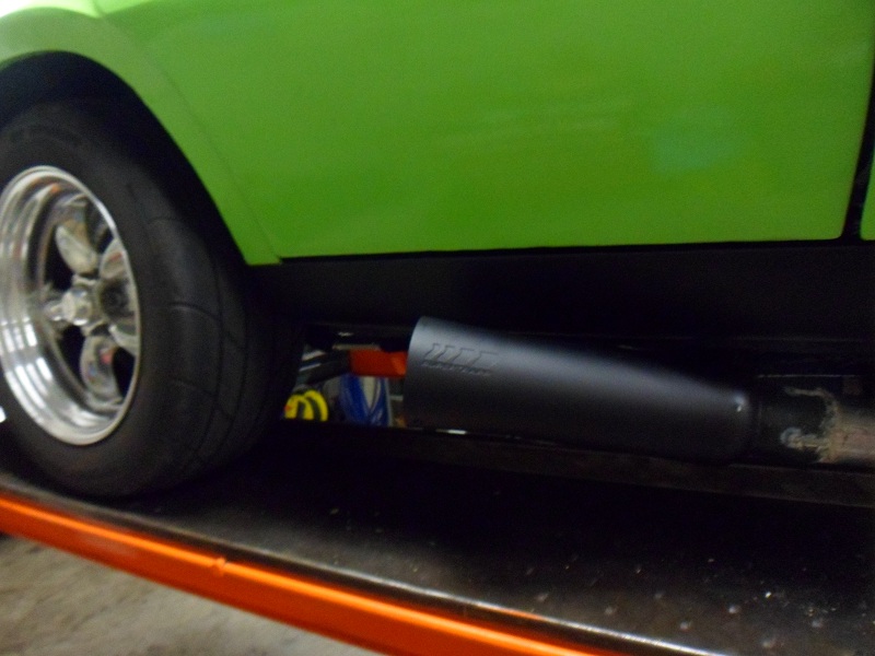

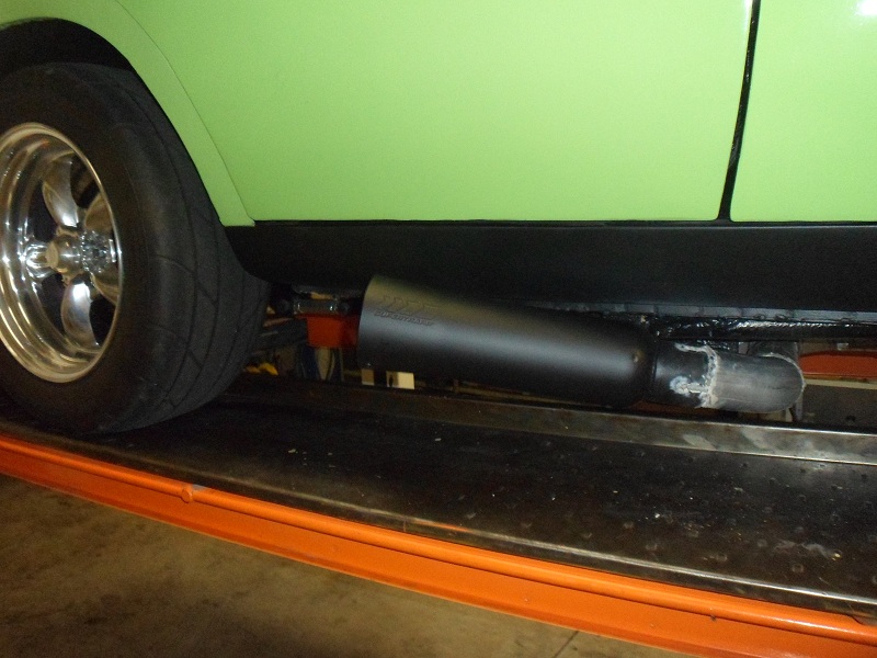

mise en place des echappements supertrapp en latéraux :)
la ligne côté passager :
#591 Adelante
  • 3199 Messages :
Posté 19 November 2012 - 09:01 PM

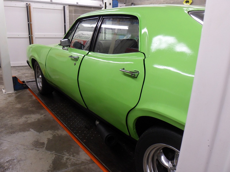

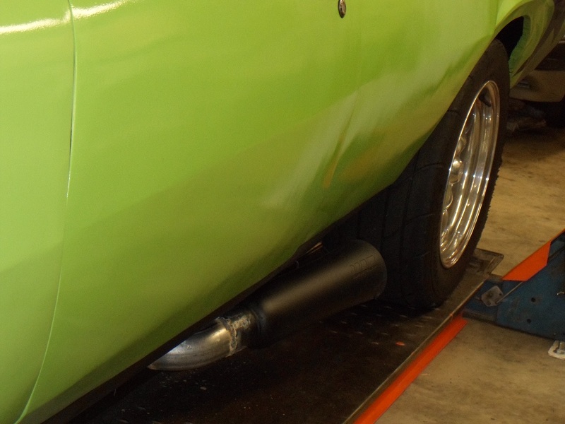

la ligne côté conducteur :

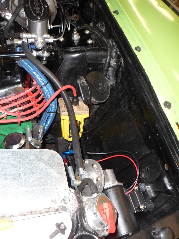

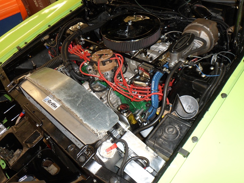

Une ptite photo de famille ! lol !

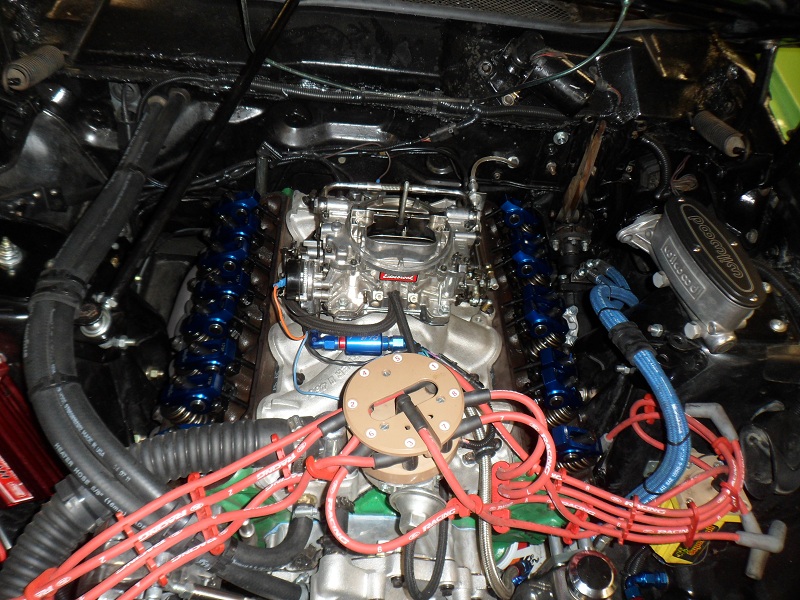

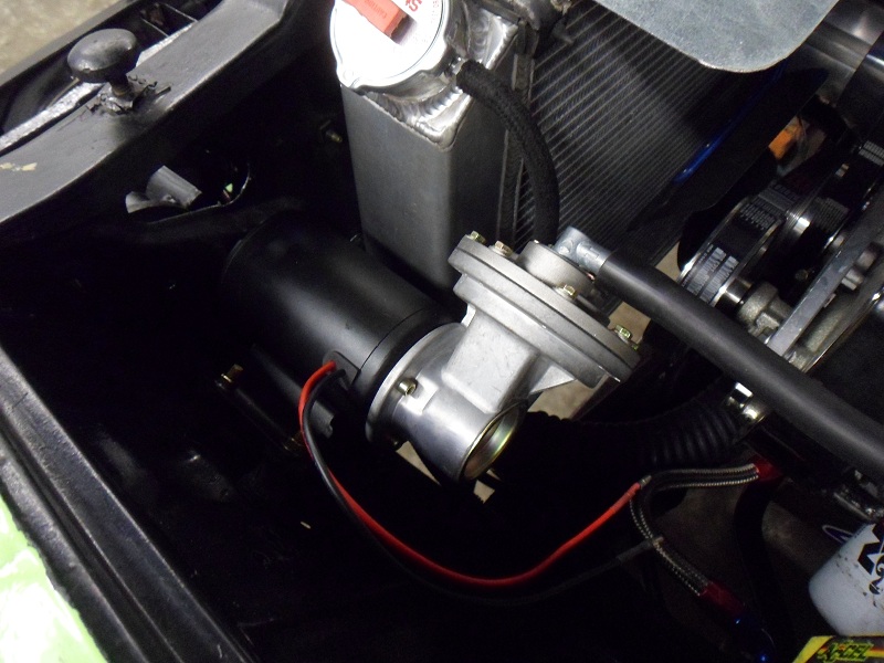

Installation de la pompe à dépression pour alimenter le booster.

#595 Sponge
Posté 23 November 2012 - 09:21 PM
C'est fort bruyant la pompe à dépression?
#596 Adelante
  • 3199 Messages :
Posté 23 November 2012 - 09:53 PM
Oui c'est assez bruyant... mais bon une fois le moteur en route, le bruit est couvert par le moteur !
#597 Fredmustang
Posté 24 November 2012 - 05:46 PM
Le bruit est couvert par ton moteur, en plus maintenant les side pipes sous les portières y a intérêt a prendre des boules quies, pour pas revenir sourd
#598 Adelante
  • 3199 Messages :
Posté 24 November 2012 - 08:14 PM
j'étais déjà en side pipe sur la mercury, en roulant le bruit n'était pas gênant dans la voiture.... bizarrement quand j'étais en side pipe sur la mustang, c'était insupportable !
les supertrapp ont bien atténué le bruit sur la mercury, et les side pipes sont dirigés vers l'arrière, ce n'est pas gênant du tout en fait :)

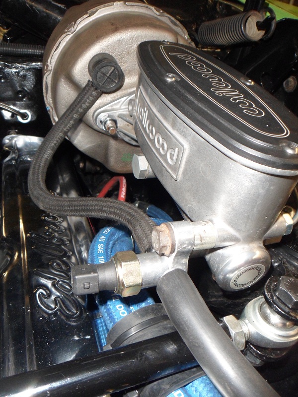

Posté 26 November 2012 - 05:44 PM

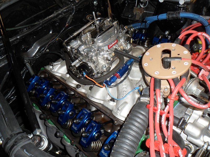

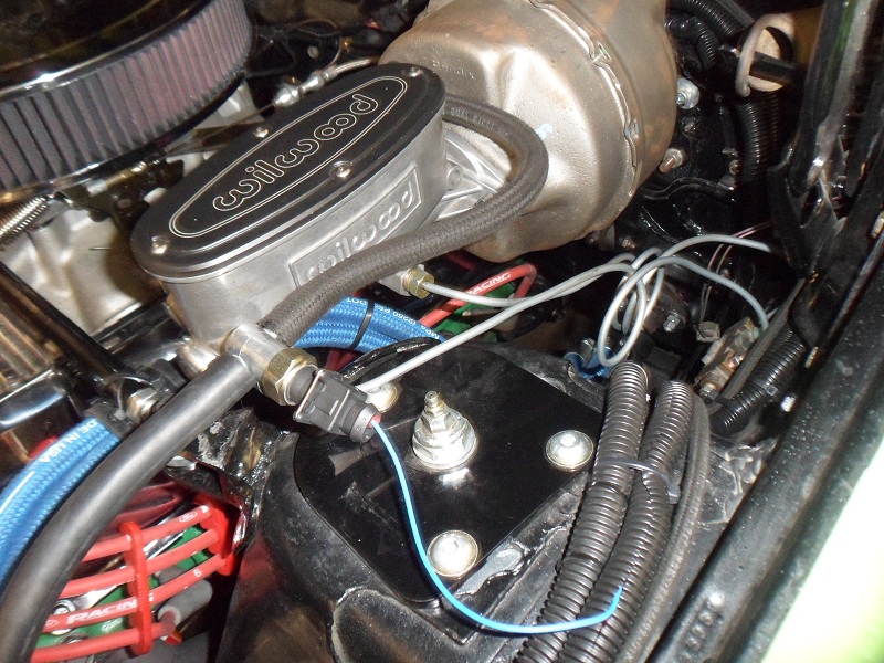

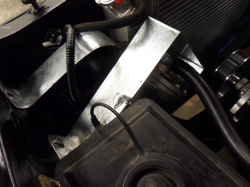

Mise en place de l'assistance de freinage et d'un carter autour au cas où un silent block casse, histoire qu'elle n'aye pas se balader partout et n'abime rien autour.
Mise en place du réservoir lave glave également :)

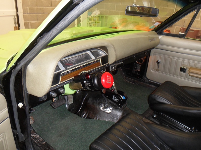

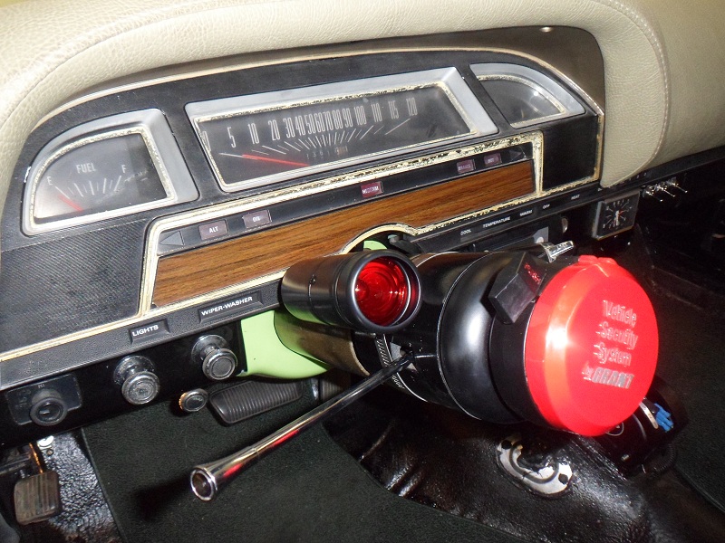

Installation d'une shift light :

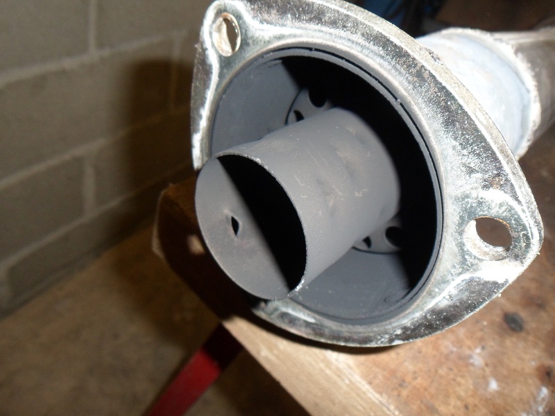

Les supertrapp sont finis d'installer :
