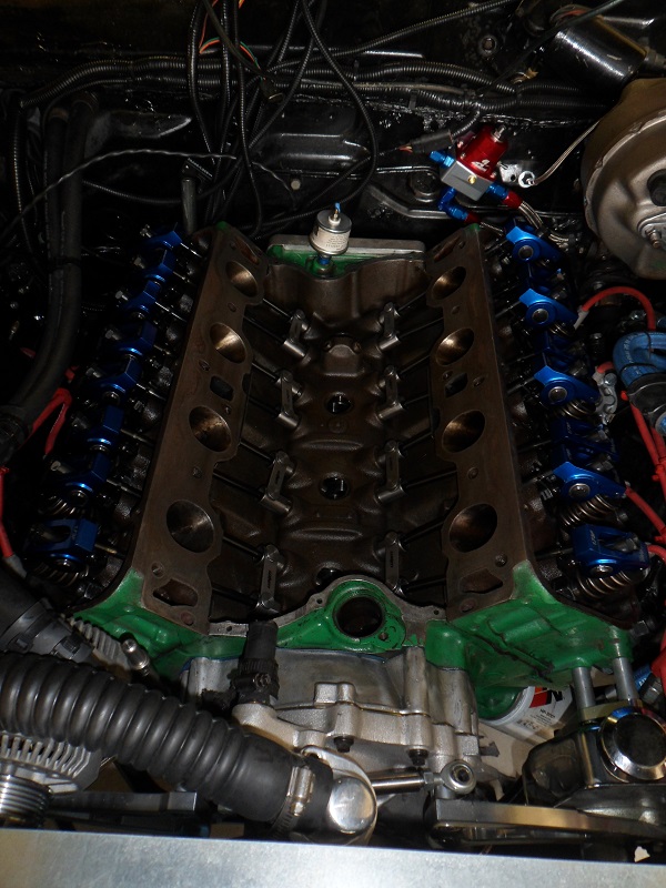

Tes durites ne sont pas trop près de tes collecteurs Marc ?
Tu vas les emballer dans du réflecteur de chaleur ou pas ?
#622 Adelante
  • 3199 Messages :
Posté 18 July 2013 - 09:11 PM
Non, à la distance qu'elles sont, pas besoin !
on se rend pas trop compte de la distance sur la photo ;)

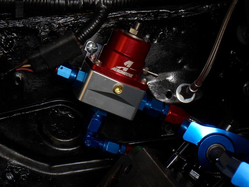

Y a 2 pompes à essence?
Ce message a été modifié par Sponge - 19 July 2013 - 02:16 PM.
#624 Adelante
  • 3199 Messages :
Posté 19 July 2013 - 03:56 PM
Non un pré filtre 100 microns, une pompe aeromotive, un post filtre 5 microns

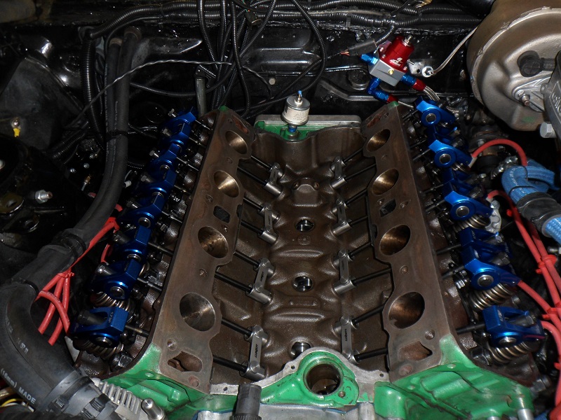

Le moteur est prêt à recevoir son admission hilborn :)
Normalement elle devrait être expédiée début de semaine prochaine.
#626 le gugusse de Montauban
Posté 28 July 2013 - 08:50 PM
C'est beau !
#627 Adelante
  • 3199 Messages :
Posté 29 July 2013 - 08:40 PM
C'est beau !
Cela sera encore plus beau avec l'admission hilborn ! :) :)
#628 le gugusse de Montauban
Posté 30 July 2013 - 07:41 AM
Et je pense qu'on est quelques uns a attendre ça avec impatience !
#629 57-Hervé
Posté 30 July 2013 - 10:57 AM
C'est vrai que c'est beau :)

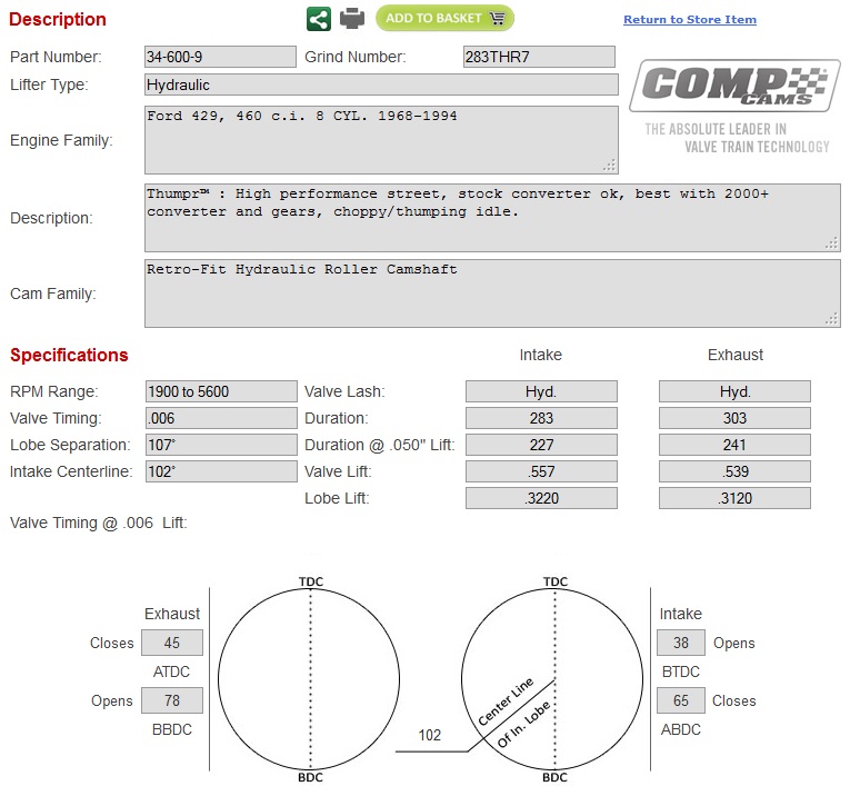

tu as quoi comme aac ?
#632 Adelante
  • 3199 Messages :
Posté 31 July 2013 - 06:42 AM
Un arbre à cames comp cams roller hydro.
Avec des poussoirs lunati.
#633 MachIntoche
MachIntoche
  • 465 Messages :
  • Mustang:Boss 521, 1970
Posté 01 August 2013 - 09:44 AM
et pourquoipasméca les poussoirs, avec ce monstre vert !?
1900 to 5600 roooooooooo pas plus ....
tu penses en tirer combien de chevaux à 5600 tr. ?
question boite... : c'est une C6 je crois ! à quoi te sert le controler TCI ? qu'as tu fais comme autres modifs sur la boite pour la renforcer ?
#634 Adelante
  • 3199 Messages :
Posté 01 August 2013 - 11:22 AM
Les poussoirs mécaniques à rouleaux ne sont pas conseillés pour une utilisation sur route, surtout sur un 460 !
Actuellement je consomme 18L au 100, avec des poussoirs méca je consommerais pas loin du double !
Cette voiture ce doit d'être fiable, et donc avoir des technologies qui me permettent d'avoir de la puissance et de la fiabilité pour parcourir toute distance.
Mon moteur est configuré pour donner jusqu'à 6200, ce qui est suffisant pour mon utilisation, compte tenu de mes rapports de boite !
Pour les chevaux, largement suffisament pour m'éclater :)
question boite, j'ai une TCI 6X, rien à voir avec la C6 ! cette boite de vitesse a 6 vitesses qui nécessite un controleur.
