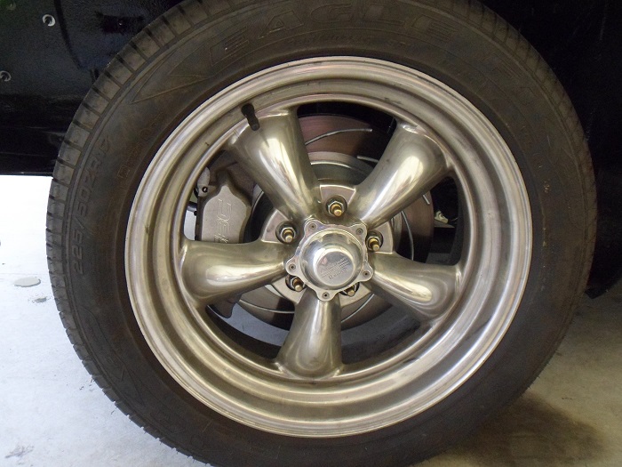

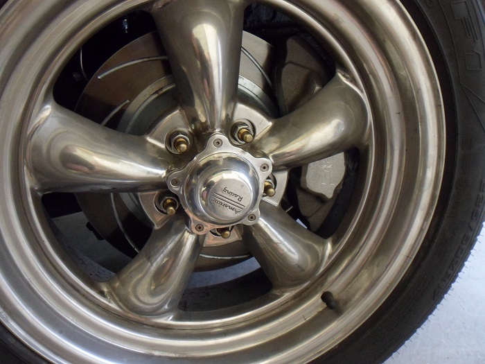

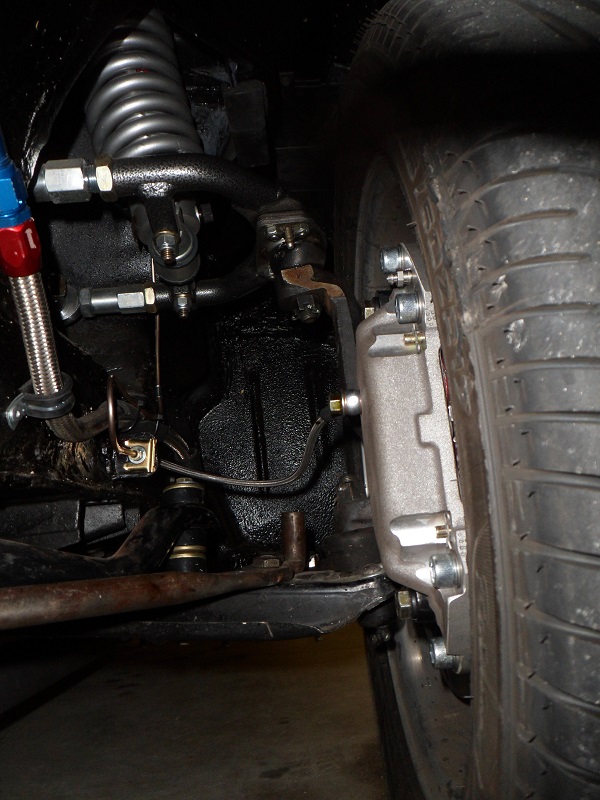

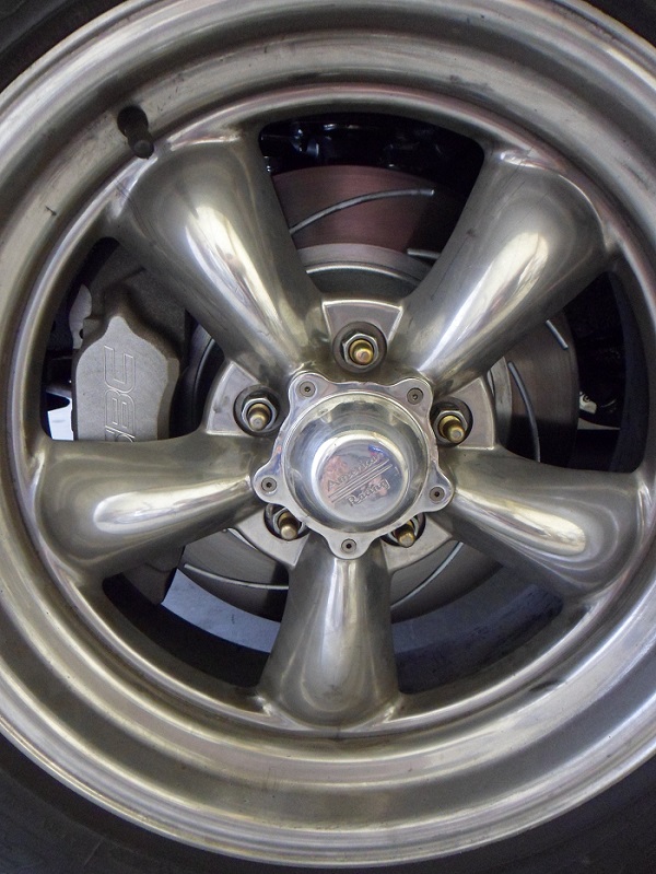

Upgrade des freins avant avec des etriers ssbc force 10 et des disques de 13 pouces.
ça freine sévère :)

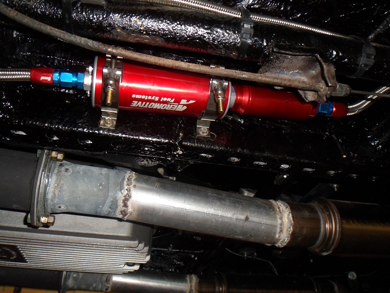

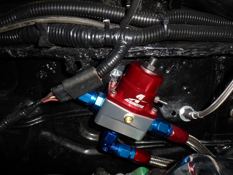

Bon pour le reste.
ça sera donc une pompe à essence aeromotive, un régulateur de pression aeromotive et le tout en durites aviation.
Pour le moment, au niveau de l'ecu, ça sera du tout simple, un ez efi standard. D'après les dires des utilisateurs de pipes d'admission hiborn ou inglese, l'ez efi est un très bon deal... à voir...

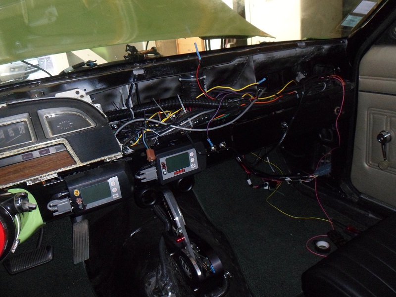

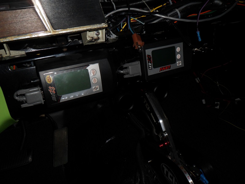

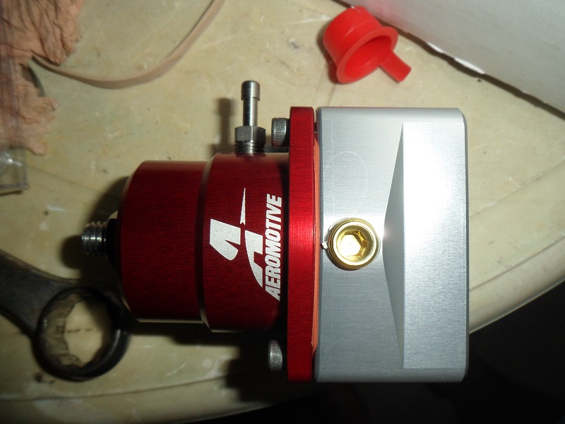

Installation du faisceau électrique pour l'injection et de l'écran qui va avec l'ez efi...
putin... entre les faisceaux pour la boite de vitesse, les manos, l'allumage électronique et le relayage des phares et les faisceaux pour l'injection... ça commence à faire du monde...

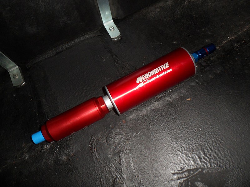

Pompe à essence et régulateur de chez aeromotive

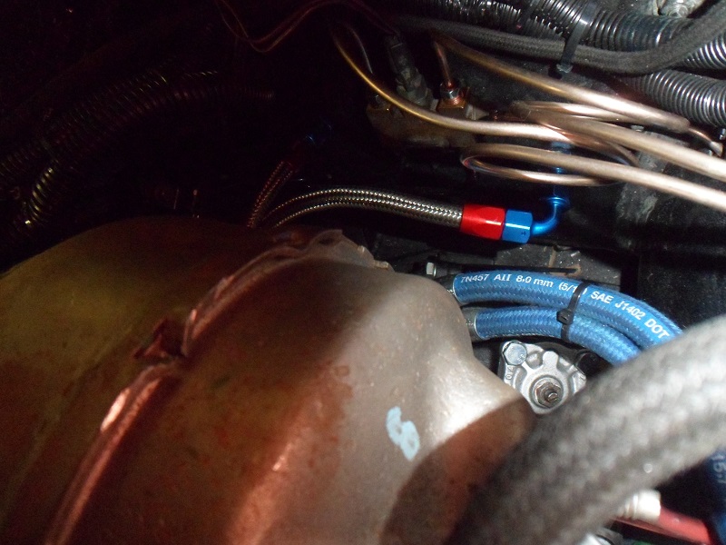

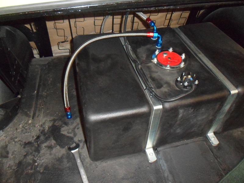

Bonjour,

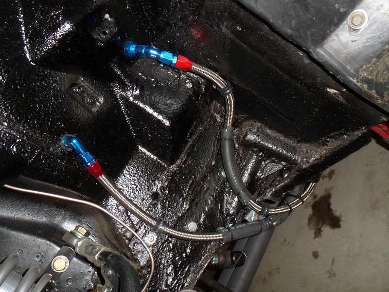

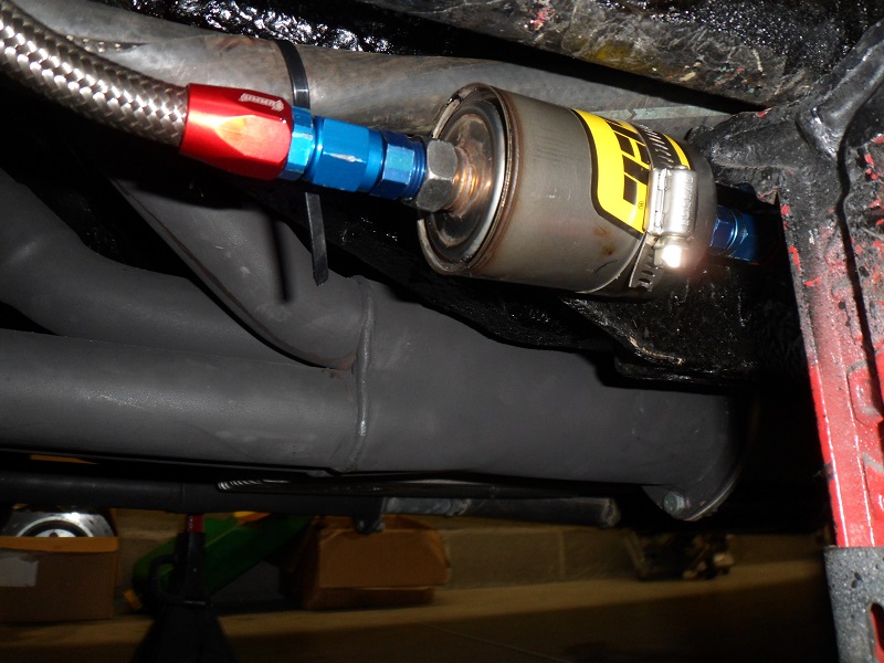

la suite, les lignes d'essence sont passées :)
Prochaine étape, finir le câblage électrique.
Toujours en attente de l'expédition de l'admission hilborn.
