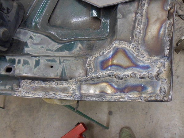

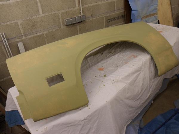

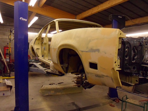

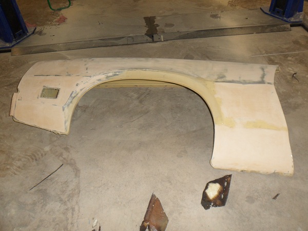

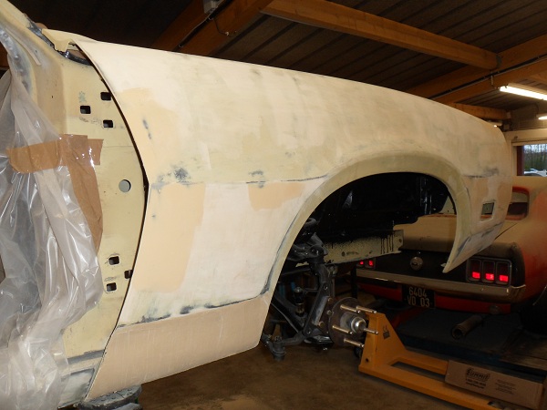

Au tour de l'aile droite :

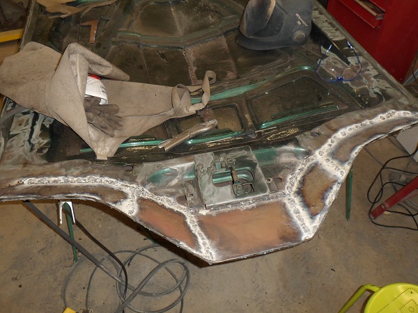

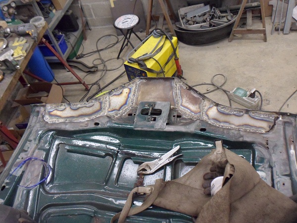

Aile gauche prête à peindre :
la réparation du capot avance bien :

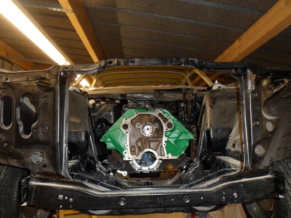

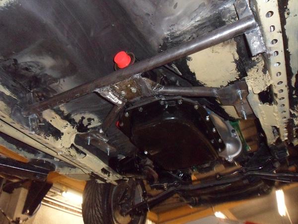

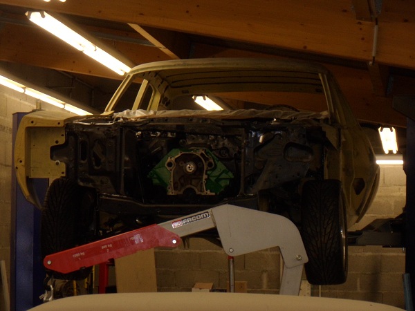

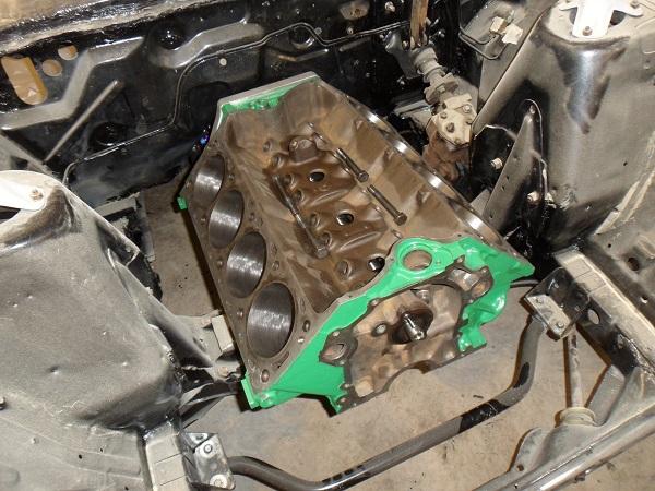

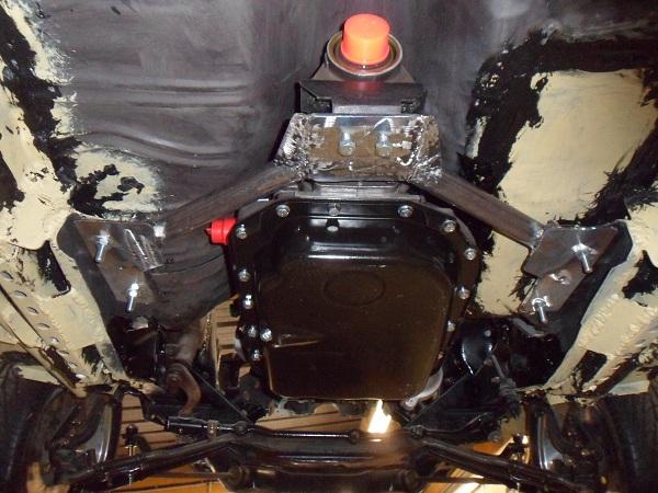

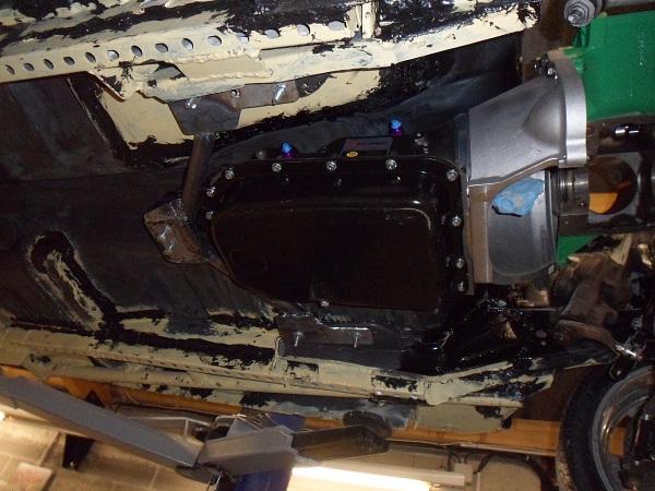

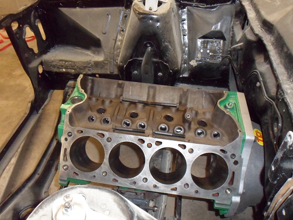

Montage à blanc bloc moteur et boite de vitesse pour faire le support de boite de vitesse en X et mettre en place la suspension arrière.
En mode monster garage... :D :D :D
#170 Adelante
  • 3199 Messages :
Posté 10 April 2012 - 08:10 PM

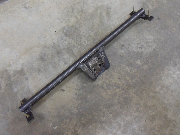

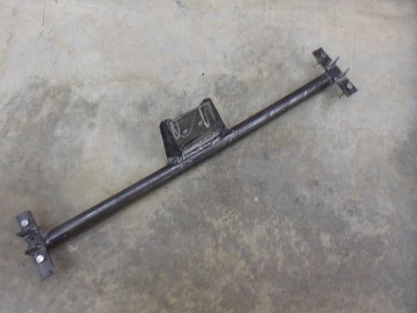

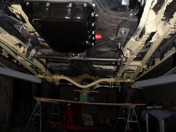

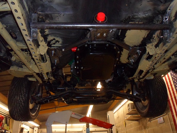

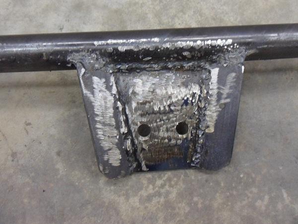

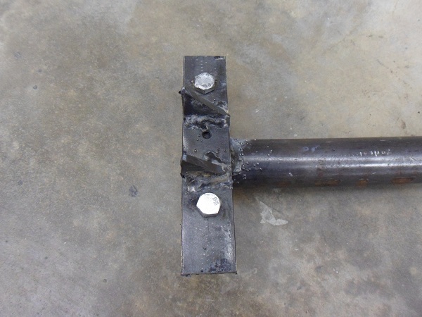

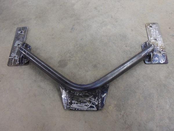

Fabrication de la première partie du supportde boite de vitesse :
#171 Adelante
  • 3199 Messages :
Posté 10 April 2012 - 08:12 PM

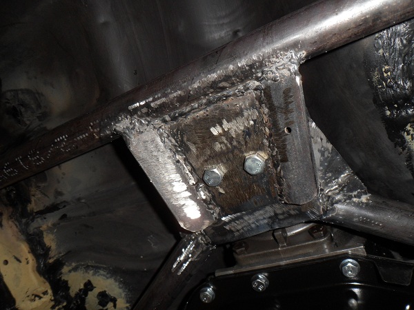

fabrication de la seconde partie :
#172 Adelante
  • 3199 Messages :
Posté 10 April 2012 - 08:15 PM
voilà le résultat !!!
Prochaine étape mise en place de la suspension arrière...
#173 57-Hervé
Posté 11 April 2012 - 07:58 AM
A priori la boite ne devrai pas bouger !
Tiens, je crois que je suis contaminé moi, étrange...!
Adelante, tes support ne sont pas réglables visiblement, comment procederas-tu à l'alignement avec le pont et au peaufinage des angles ?
#174 Adelante
  • 3199 Messages :
Posté 11 April 2012 - 08:23 AM
Pas mal ce vert !! LOL
la hauteur de la boite de vitesse n'a pas été mise au hasard, j'ai la possibilité de la remonter de 5mm supplémentaires en mettant une cale, mais ça ne devrait pas être nécessaire.
(actuellement, elle est à 1cm du haut du tunel)
tu verras l'alignement avec le pont bientôt ;) c'est pour cette semaine normallment ;)
#175 Flo
Flo
  • 272 Messages :
  • Location:Panama Ciudad
Posté 11 April 2012 - 11:45 AM
Beau travail.
Tu penses intégrer un safety loop sur la partie arrière de ton support de boîte ?
Convertible 65 GT Honey Gold
#176 Adelante
  • 3199 Messages :
Posté 11 April 2012 - 11:53 AM
Beau travail.
bien sûr! c'est indispensable ;)
par contre il ne sera pas sur le support de boite mais juste après !

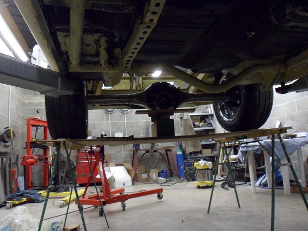

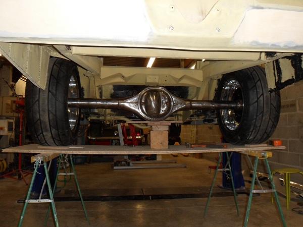

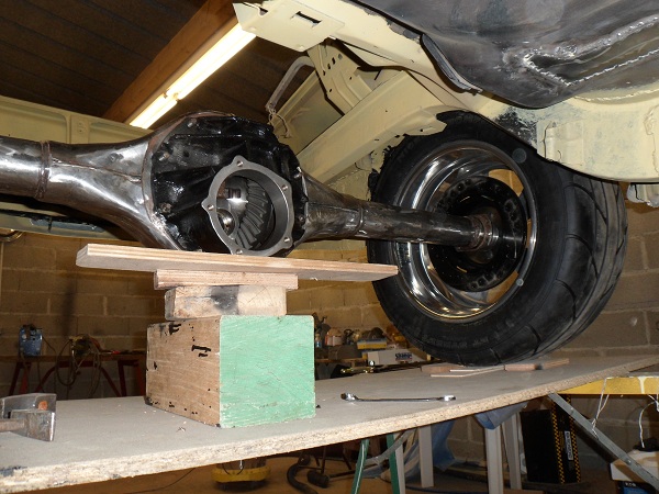

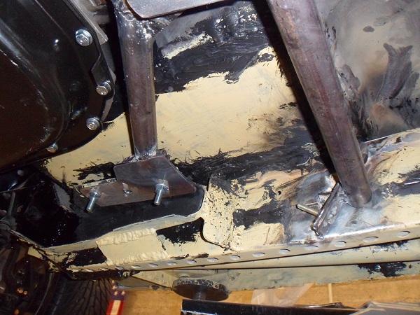

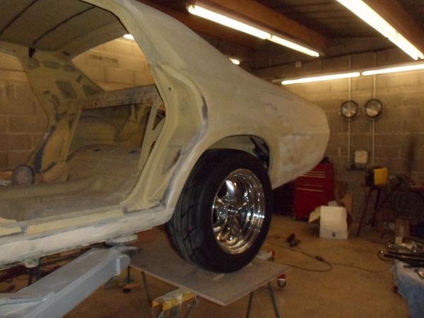

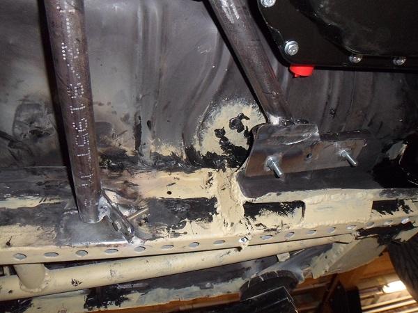

Mise en place de l'essieu arrière et alignement pour mise en place des supports de bras de suspension sur le corps du pont.
Pont heavy duty ford pouces, big bearings qui permet d'utiliser des abres de roue de 35 cannelures.
les supports de bras de suspension d'orgine ont été disqués et le pont poncé...
Alignement du pont par rapport au chassis et par rapport à la boite de vitesse
#178 Adelante
  • 3199 Messages :
Posté 11 April 2012 - 08:43 PM

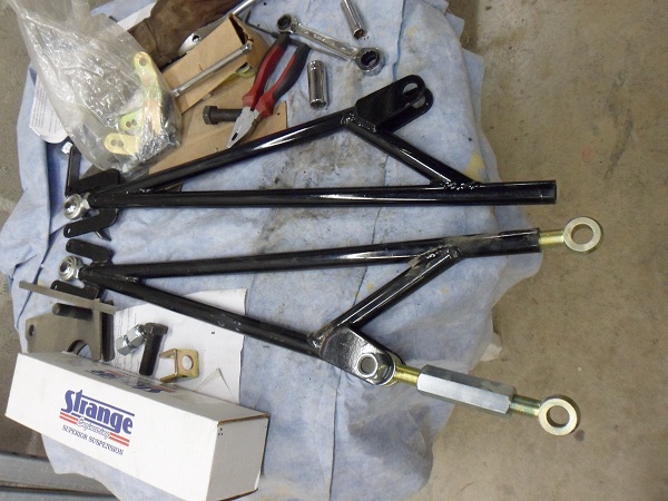

Bras de suspension ladder bar :
Maintenant il va falloir fabriquer les supports des bras de suspension sur le pont et les souder....

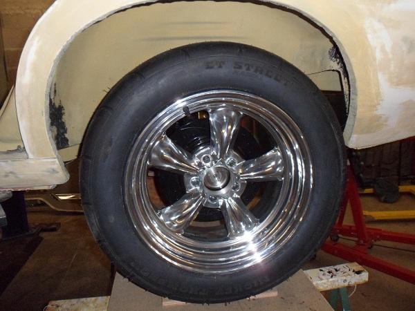

#179 57-Hervé
Posté 12 April 2012 - 11:29 AM

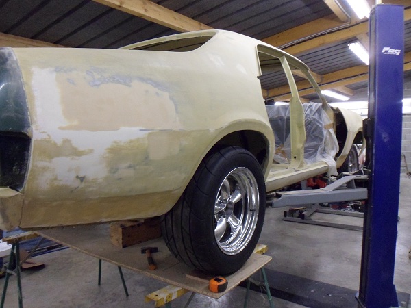

Les pneus ont un super dessin... et une belle largeur !
Ca correspond à du combien en taille "normale" ?
En revanche, ils doivent être super costaud, certes, mais pourquoi ils font des flancs aussi haut... ca ne rentrera pas sur la mienne...
Dis, je pourrai te demander de mesurer la hauteur entre le sol et le bas de la jante avec ce pneu ?
En tout cas, tu arrives à un stade ou le sourire doit rester figé toute la journée, ca doit être le pied d'assembler toutes ces belles pièces :)
Ce message a été modifié par 57-Hervé - 12 April 2012 - 11:34 AM.
#180 Adelante
  • 3199 Messages :
Posté 12 April 2012 - 12:17 PM
hi
cela fait du 295 45 R17
http://www.summitrac...arts/MTT-3745R/
TU peux très bien avoir un pneu similaie avec un flanc moins haut, mickey thompson a plein de modèles
pas de soucis je te mesurerai ça !
la dimension que j'ai en tête, c'st que la roue complète fait 69cm de diamètre.
C'est clair, ça fait plaisir de travailler sur toutes ces pièces neuves !
