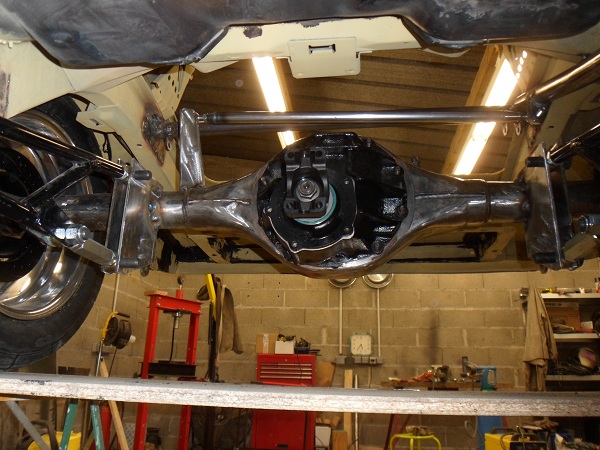

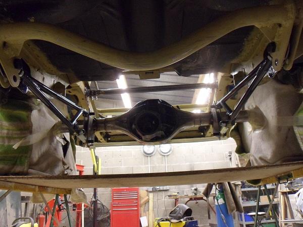

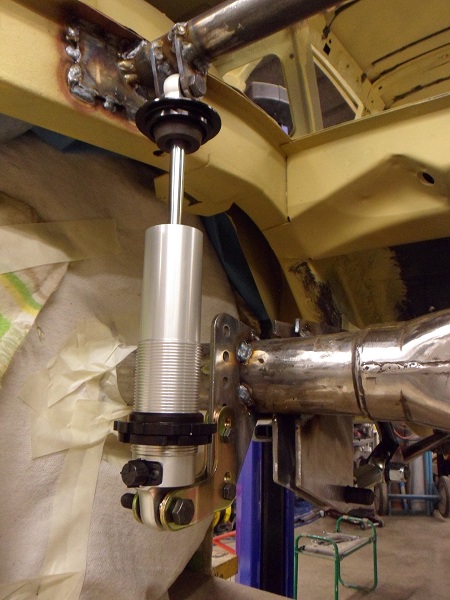

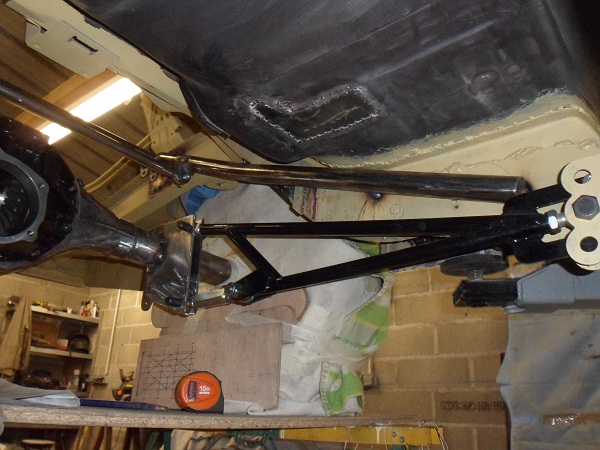

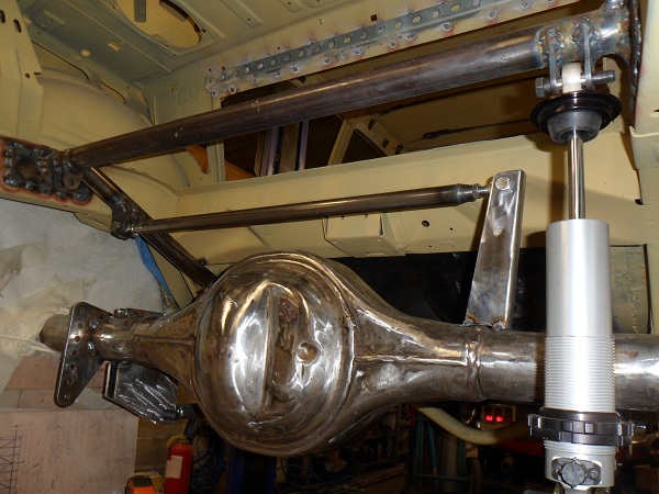

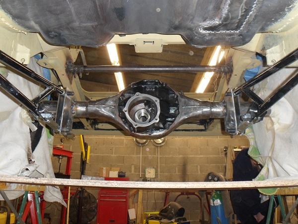

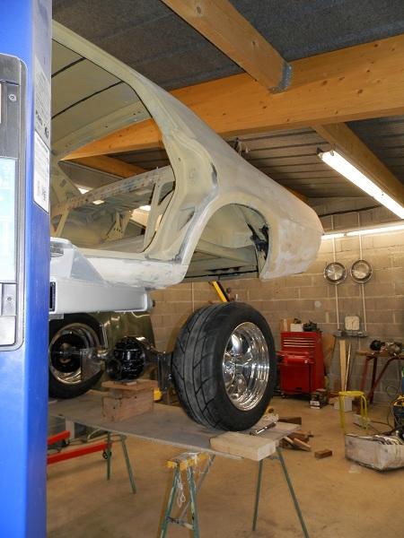

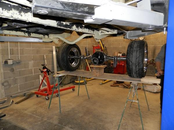

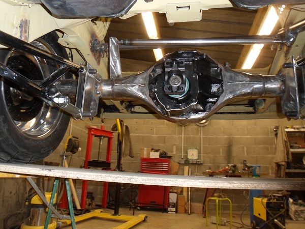

Suite de la mise en place du train arrière :

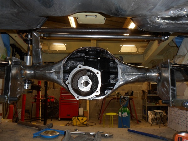

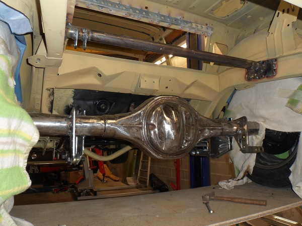

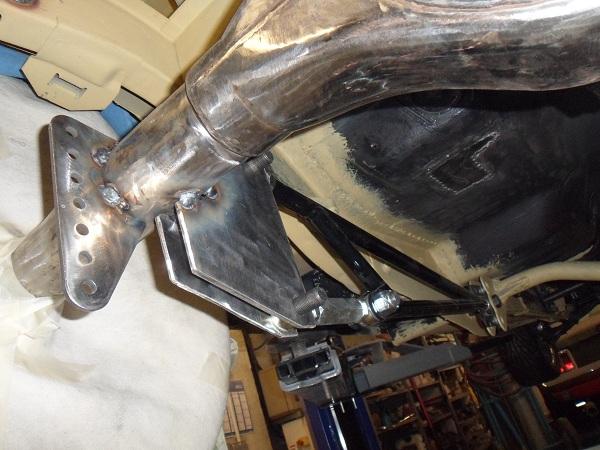

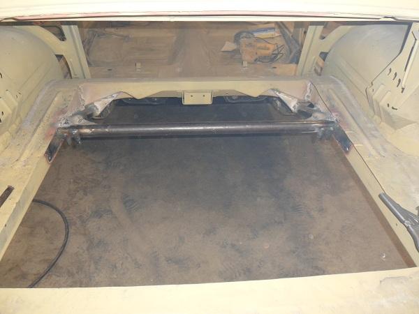

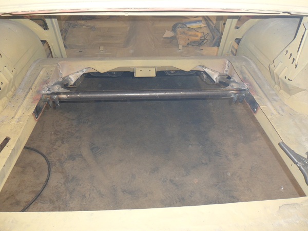

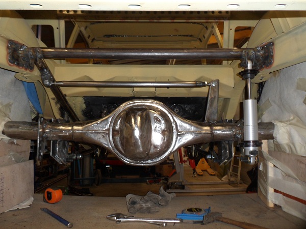

Aujourd'hui, mise en place de la barre panhard et de son support.
Montage à blanc du yoke de pont pour prendre la longueur du nouvel arbre de transmission !
Longueur : 1m54
Depassement arbre de boie : 1.6cm
Voilà maintenant Strange va pouvoir me faire un arbre de transmission :D

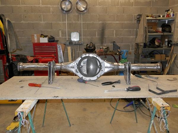

Ensuite redémontage....
demain, il va falloir finir les soudures sur le corps de pont.

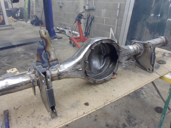

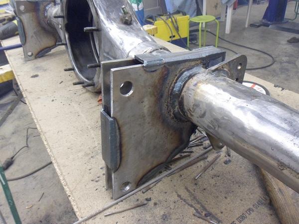

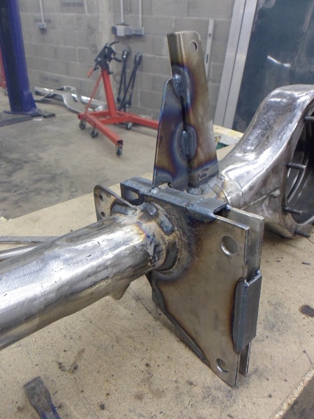

La suite... le travail du WE !!

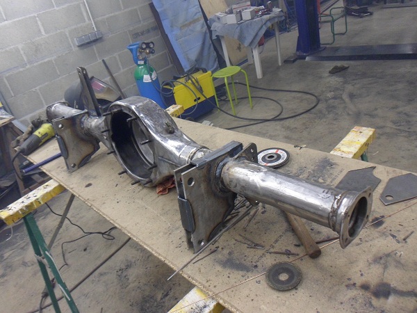

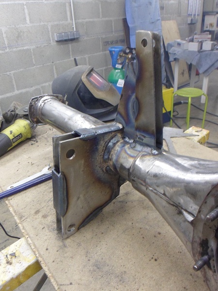

Soudure des pates sur le corps du pont :

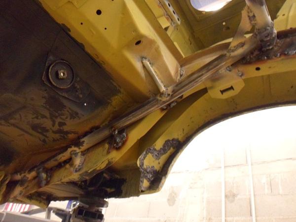

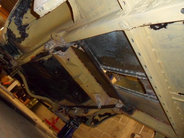

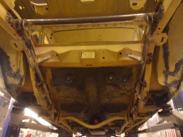

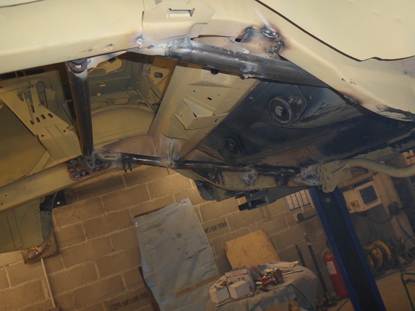

#186 Adelante
  • 3199 posts

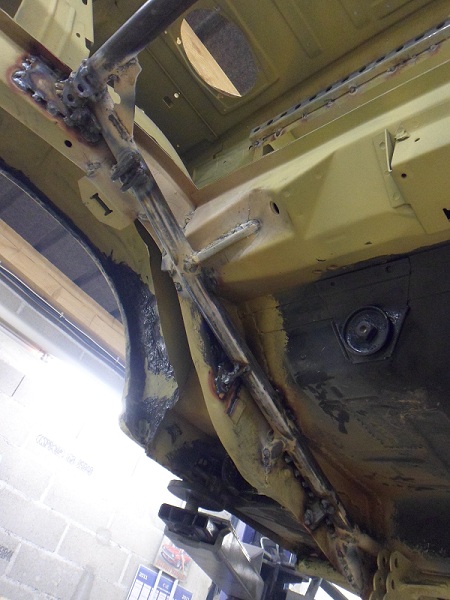

Posted 15 April 2012 - 03:58 PM
Chassis sur la voiture fini également...
Prochaine étape, implanter le réservoir d'essence...

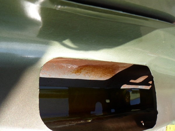

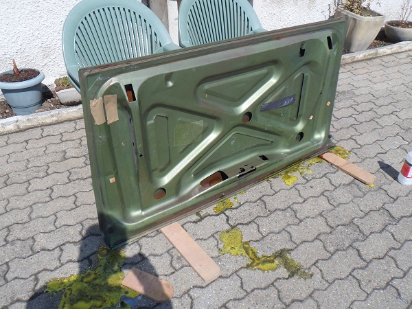

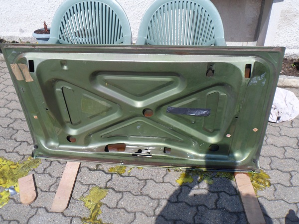

Un nouveau coffre de torino / cyclone / montego reçu des états unis :D
bon il a bien moins de mal que celui que j'ai qui était refait au mastic sur carton...
juste un peu de rouille dans la lèvre du bas...
Décapage de la rouille du bas de la lèvre du nouveau coffre :) à l'acide chlorhydrique... :D
ayé il recommence..
#197 Adelante
  • 3199 posts
Posted 17 April 2012 - 04:27 PM
ayé il recommence..
Et oui... je joue l'apprenti chimiste... LOL
en plus j'ai trouvé une solution pour nettoyet passiver l'acide qui se met entre les tôles :D
et ça ne rerouille pas avant qqes jours après !!
:D

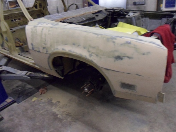

Aile avant gauche finie :)

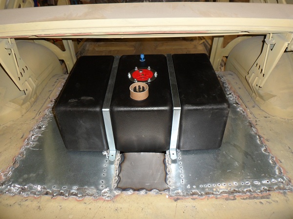

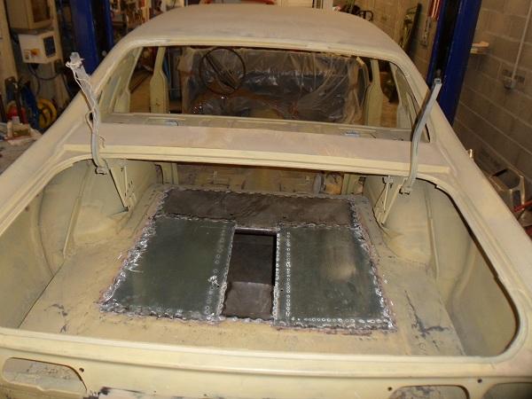

Plancher du coffre terminé pour mise en place de la fuel cell :
