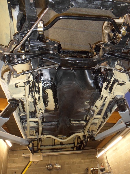

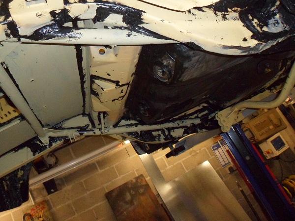

Coffre arrière réparé, commencé de décaper...
Provisions pour les durites de freins soudées sur le corps de pont !

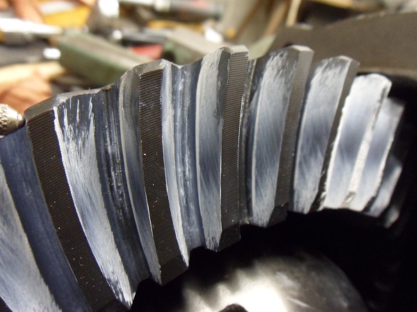

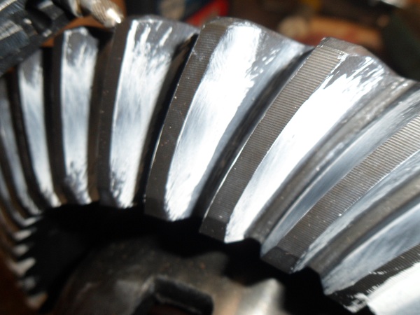

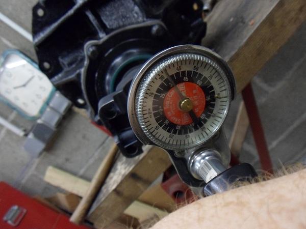

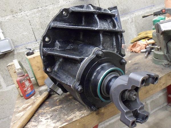

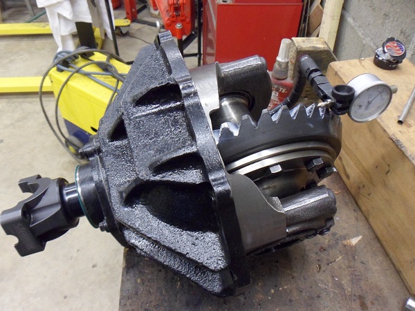

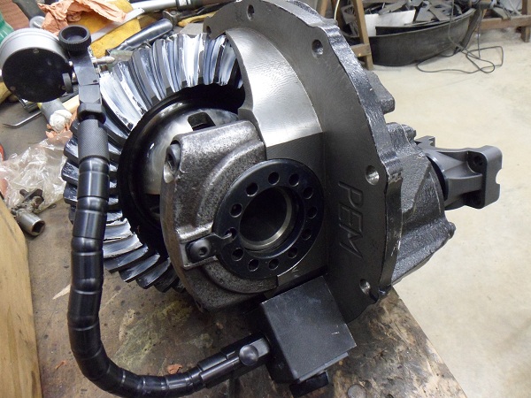

voici des photos de l'assemblage du nez de pont :
Summit case pour roulements de diff en 3.250 : axes 35 cannelures
Rapport de pont 3.55 richmond
differentiel eaton detroit locker
support de pinion de type daytona (roulement plus gros)
yoke strange 1350
Réglage du backlash au comparateur, 0.21 à 0.25 partout
COntrole à la pate :
COntrôle du couple de rotation :
et voilà :

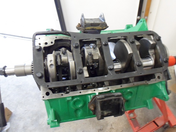

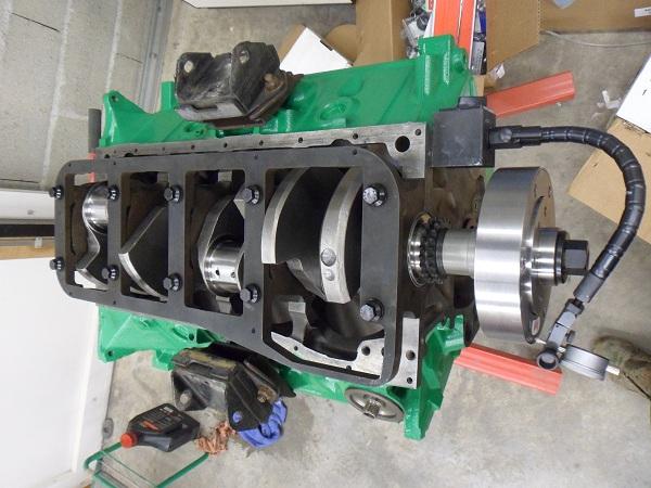

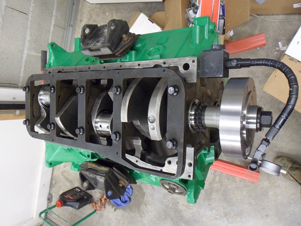

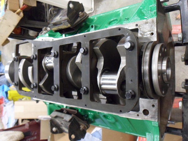

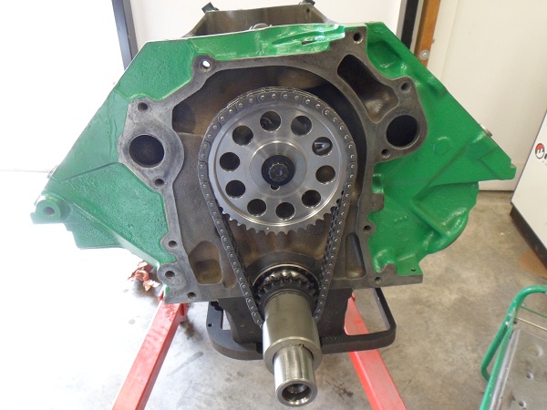

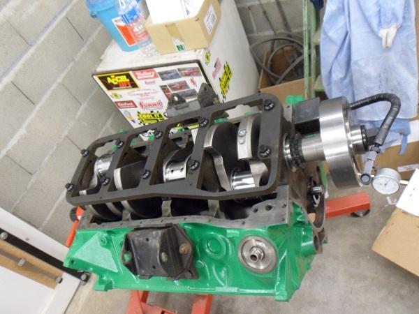

Debut d'assemblage du moulbif
installation du main cap girdle et du vilo !

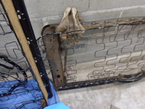

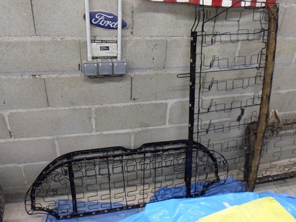

Chassis de la banquette arrière repeint.
2 ressorts de cassés sur la banquette avant, il va falloir les refaire :

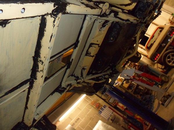

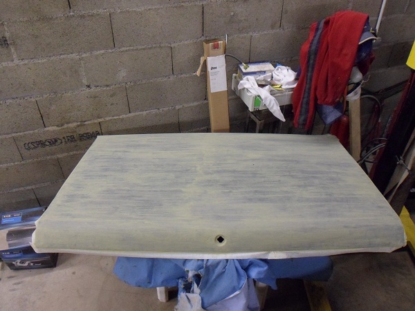

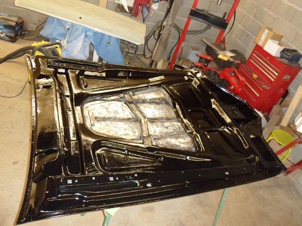

Capot décapé et partiellement peint... pas assez de peinture... pff....
Coffre prêt à être mastiqué

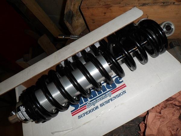

Amortos montés...

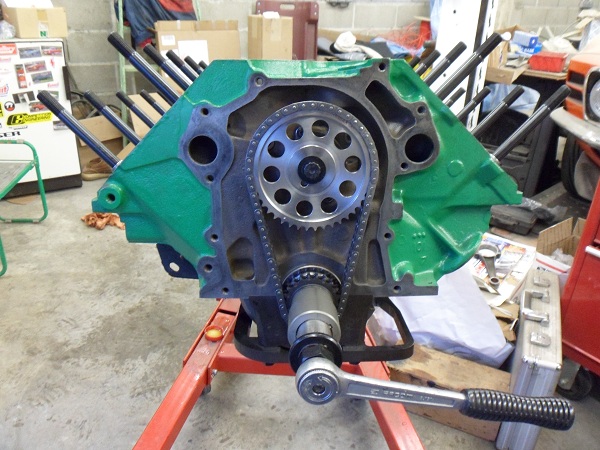

suite de l'assemblage...

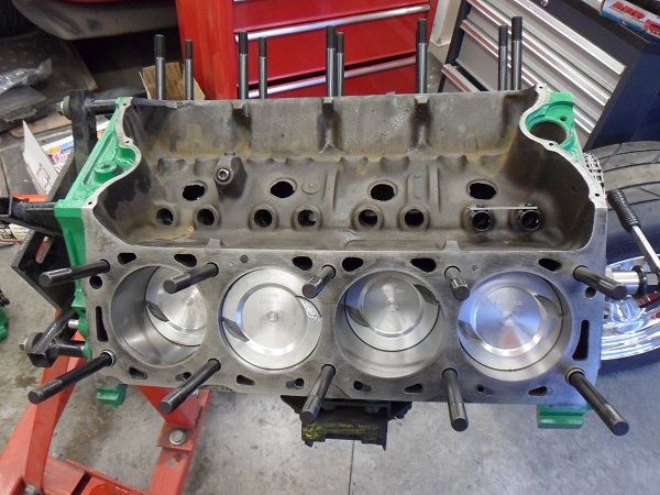

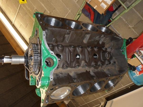

distribution et 4 pistons en place !

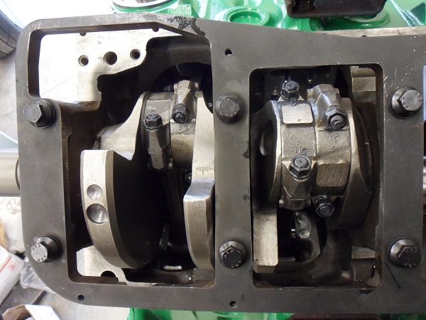

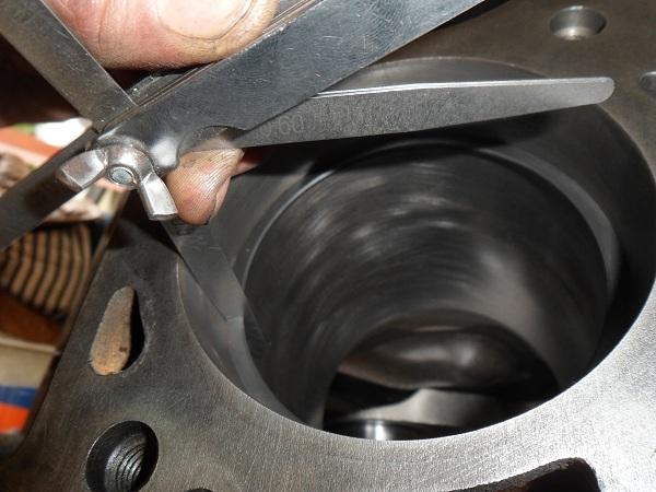

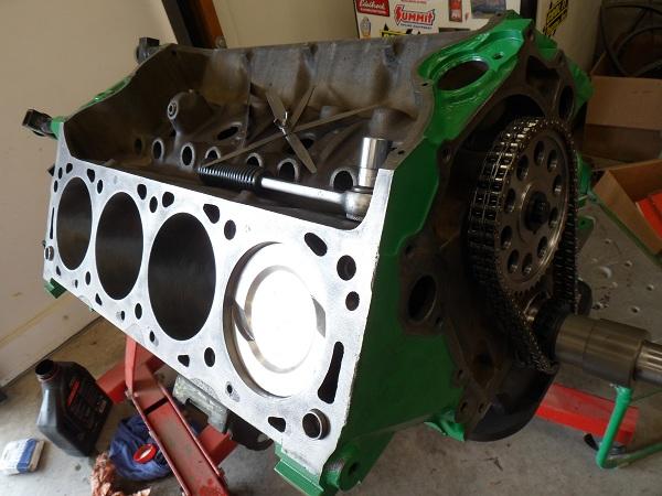

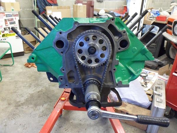

Segments tous mis à la bonne longueur, pistons et bielles installés sur le moteur...
Mise en place des goujons de culasses

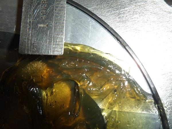

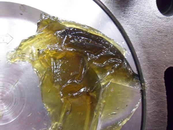

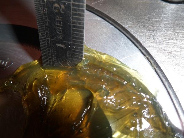

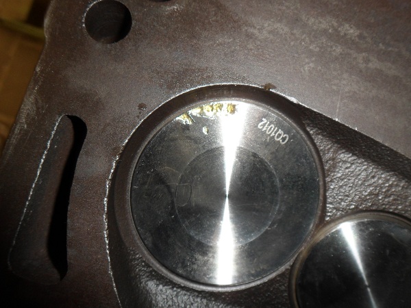

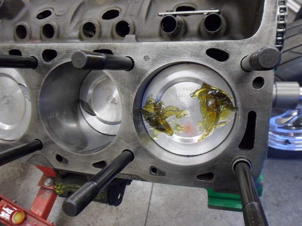

vérfication de la piston to valve clearance.
on enduit le piston d'un produit qui gardera la forme si la soupape vient en contact et montage à blanc de la culasse
#220 Adelante
  • 3199 Messages :
Posté 01 May 2012 - 11:17 PM

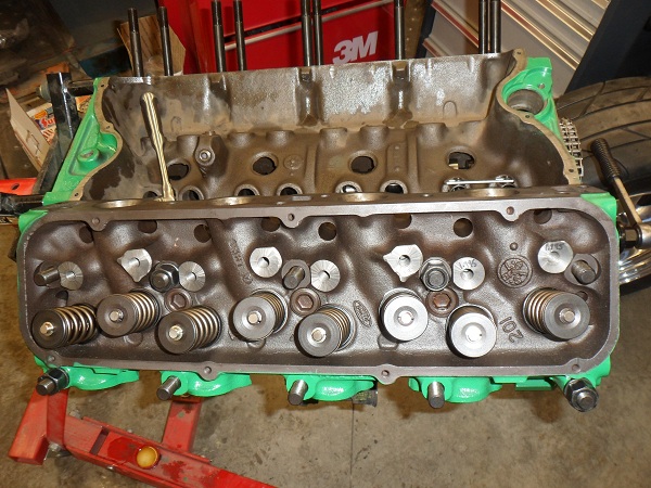

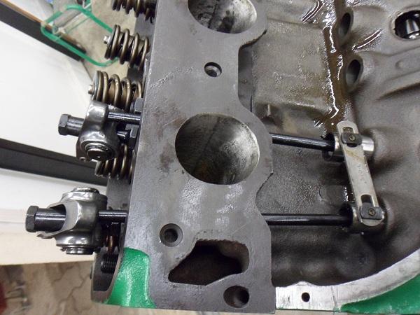

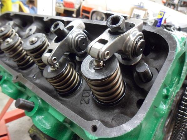

mise en place d'un poussoir roller mécanique (lors du montage final il y aura des poussoirs roller hydro, mais là ça ne serait pas significatif, pas de pression d'huile !)
montage également de pushrods et culbuteurs...
redémontage et lecture des marques...
bon et bien c'est parfait ! il y a de la marge, sachant que le minimum est 0.05" soit 1.2 mm !
