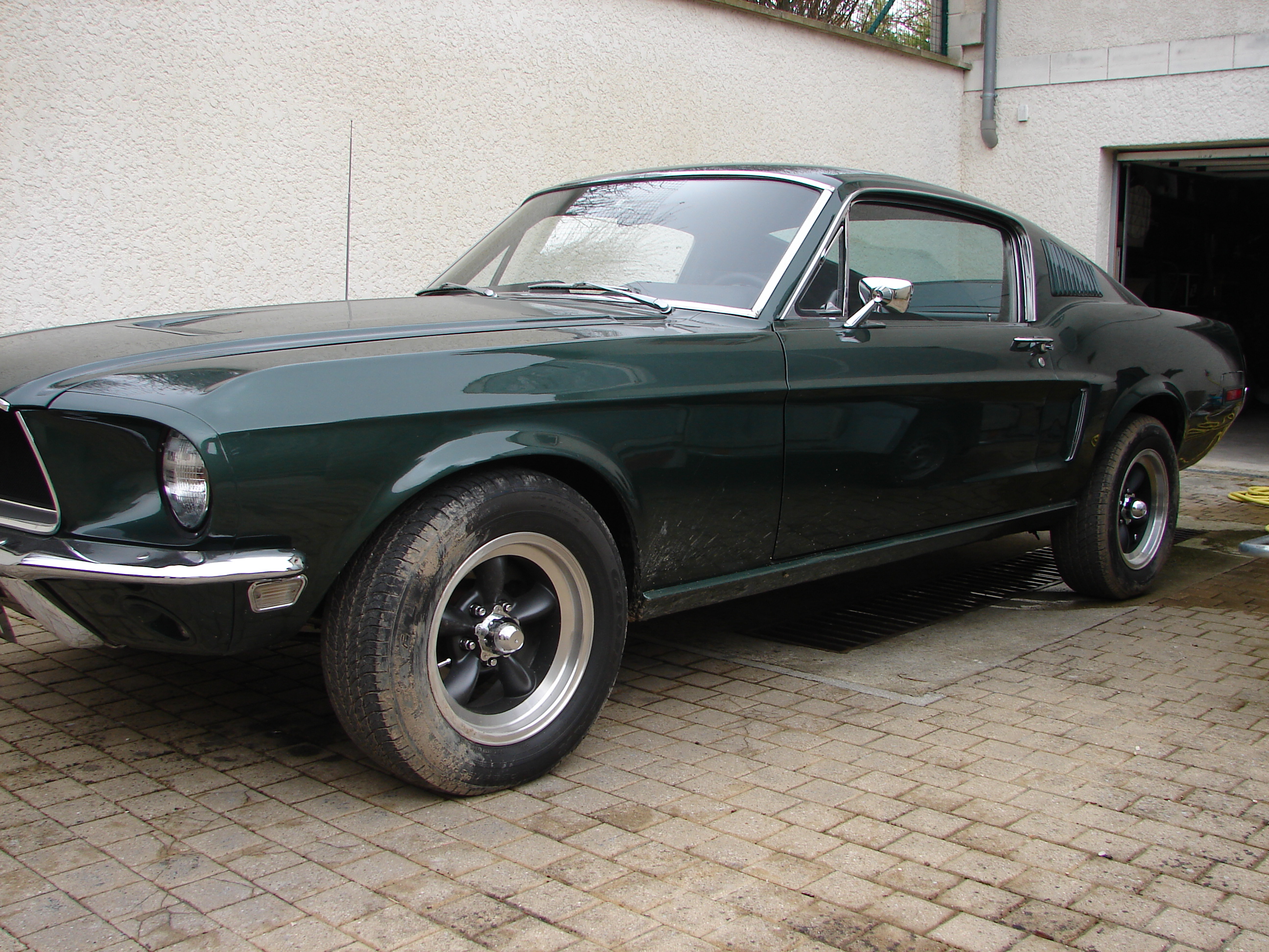

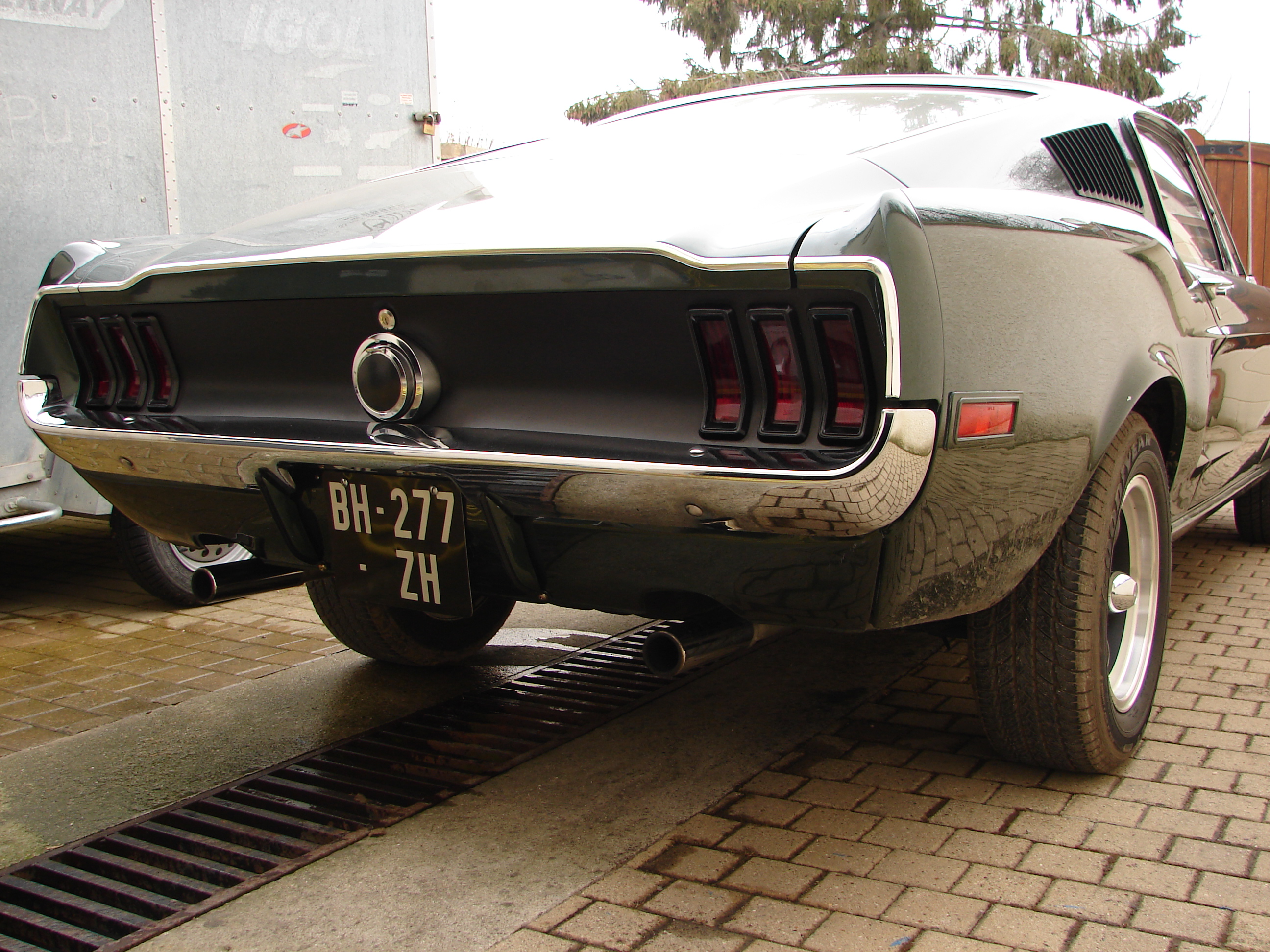

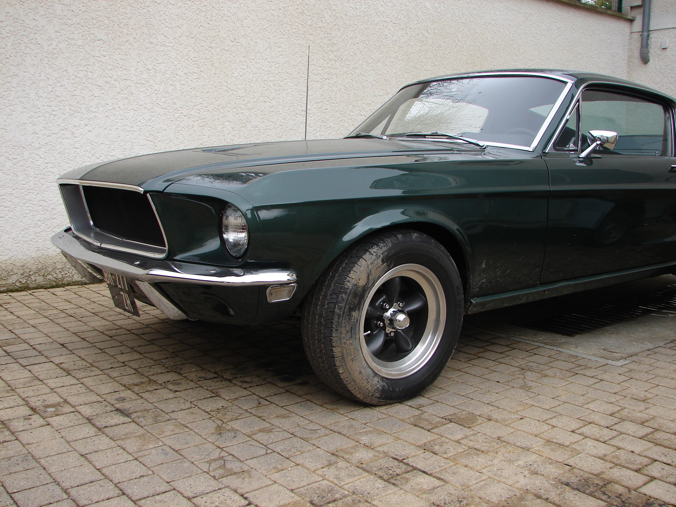

Posté 26 February 2012 - 01:26 PM
Jupe GT en place B)
Petit essai routier, route grasses et voilà le résultat, le cul dans un champs ( celui d'un pote en plus :lol: )

#208 thor_eyerdhal
Posté 26 February 2012 - 06:45 PM
Plus qu'a mettre des sorties plus grosses, elles font un peu perdues dans ces grands passages ovales ces petites cigarettes.
#209 BULLITT-JJZ109
BULLITT-JJZ109
  • 450 Messages :
  • Location:REIMS
  • Mustang:Fastback 1968 T5z
Posté 26 February 2012 - 08:19 PM
Y'a plusieurs options, mais c'est sur, je vire les embouts chromés :mrgreen:

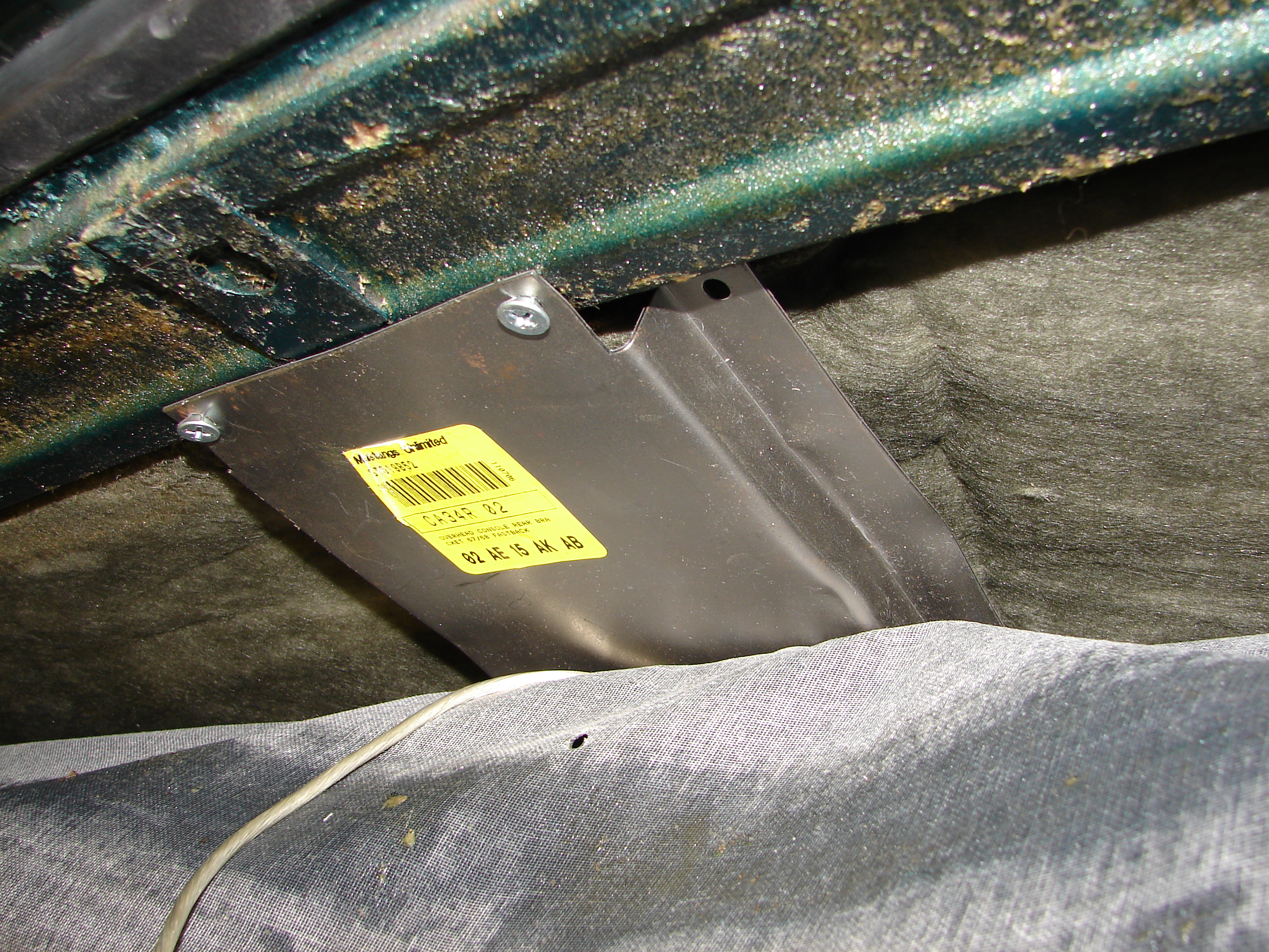

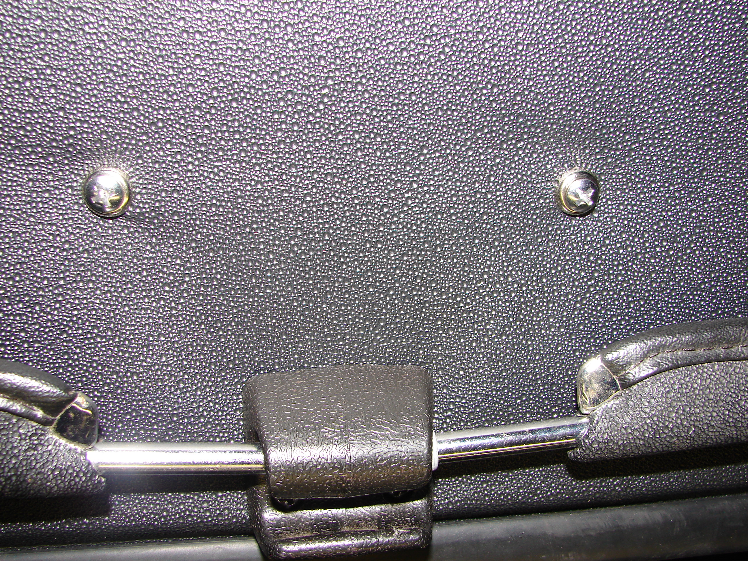

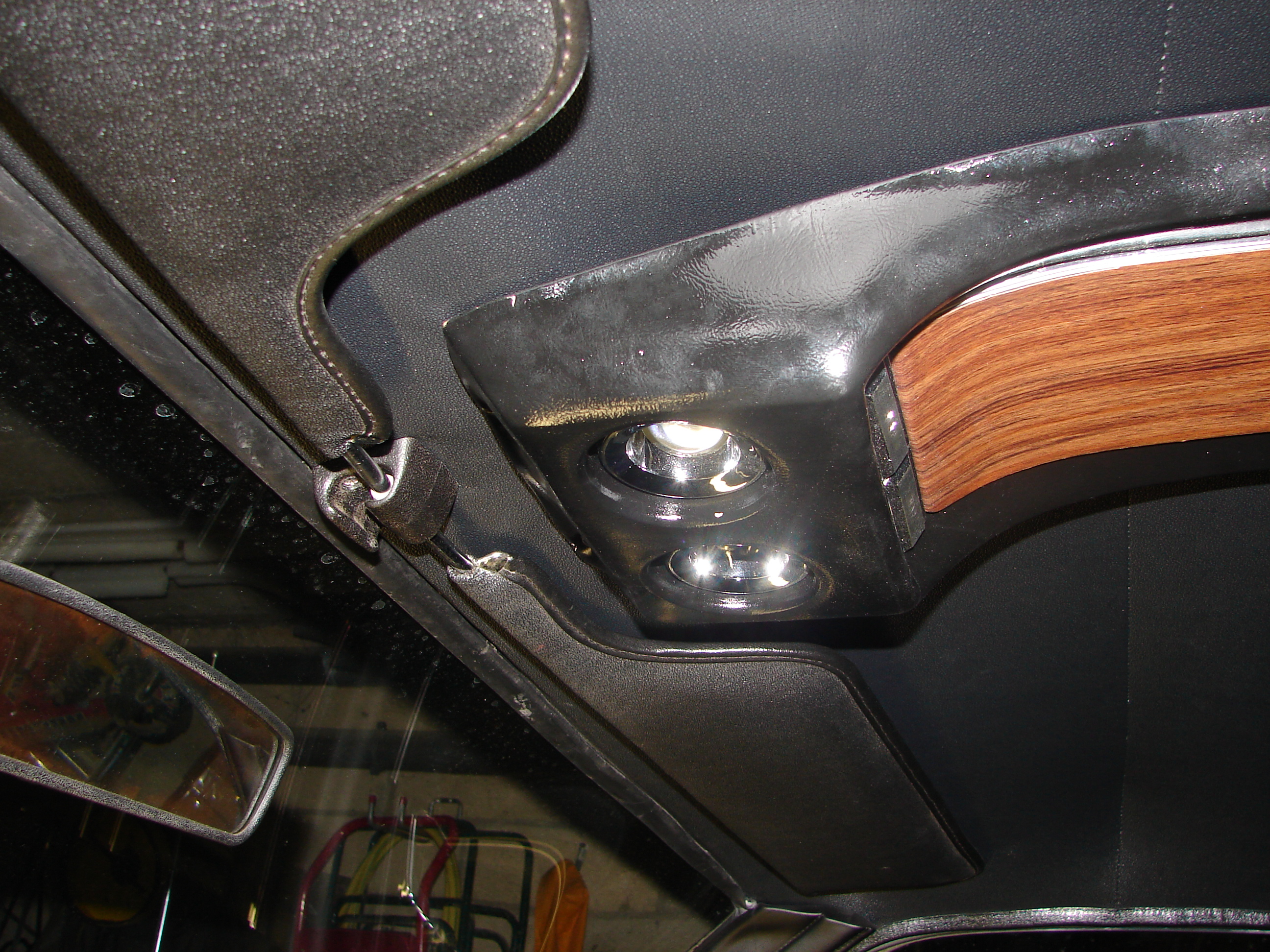

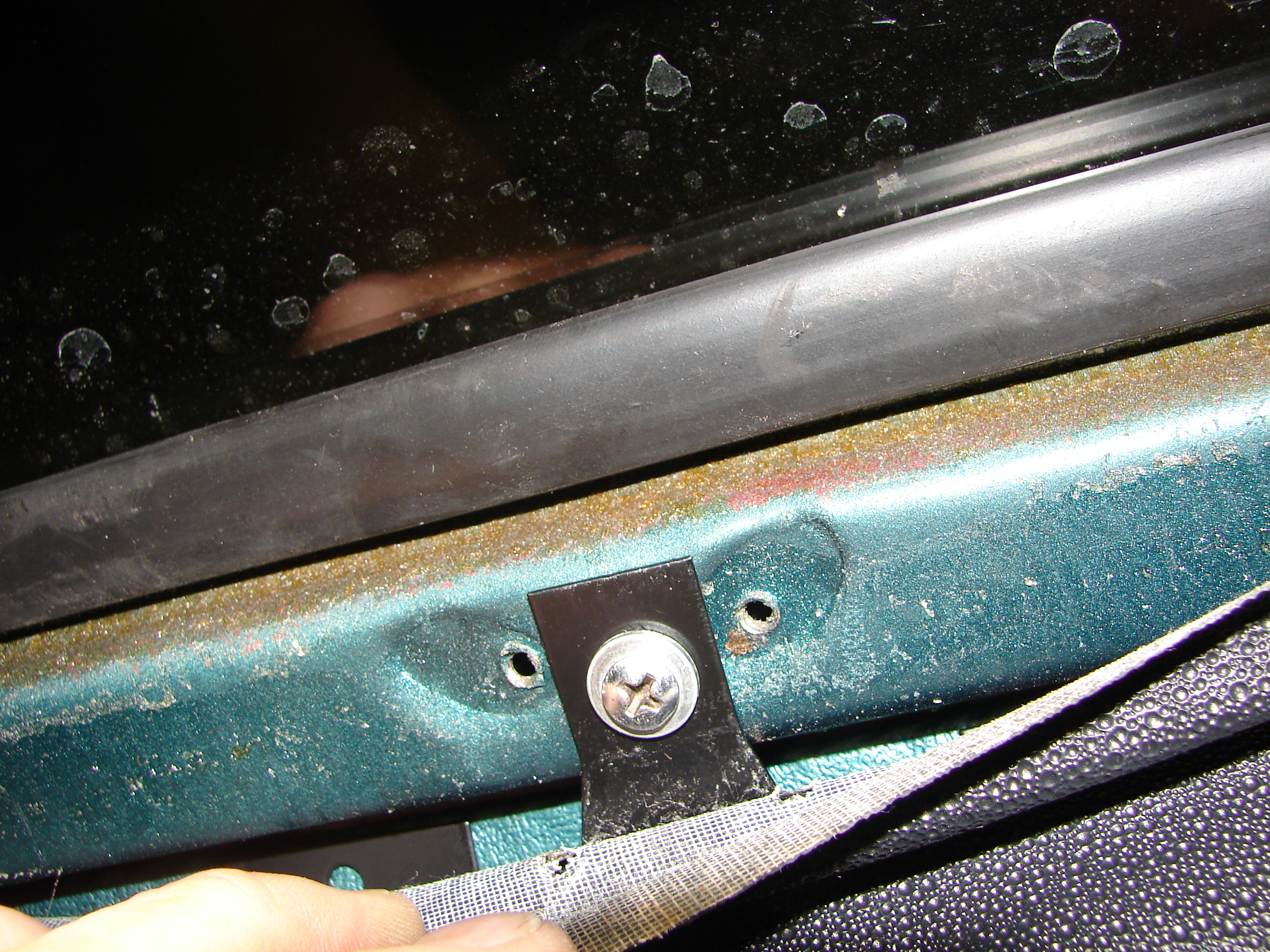

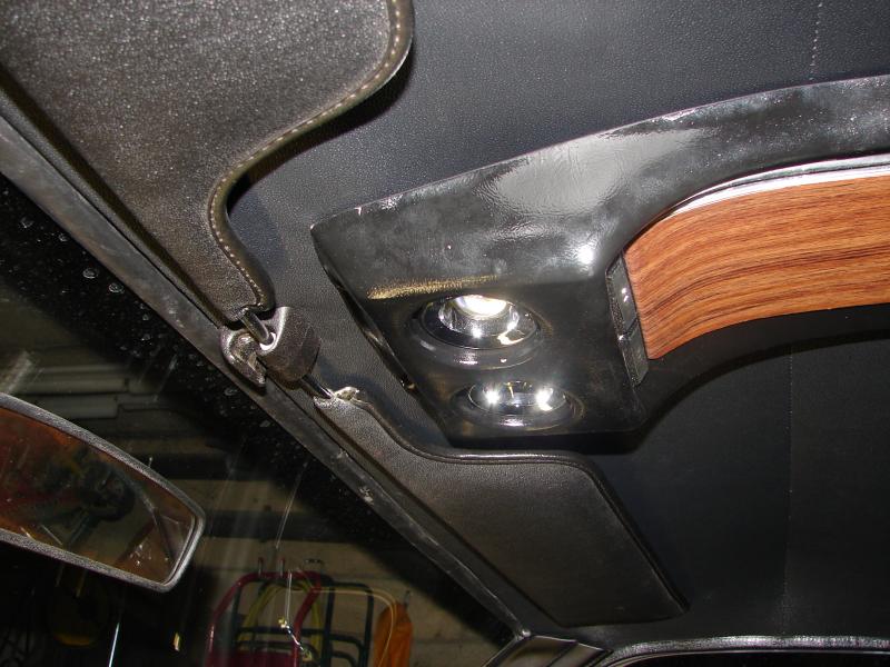

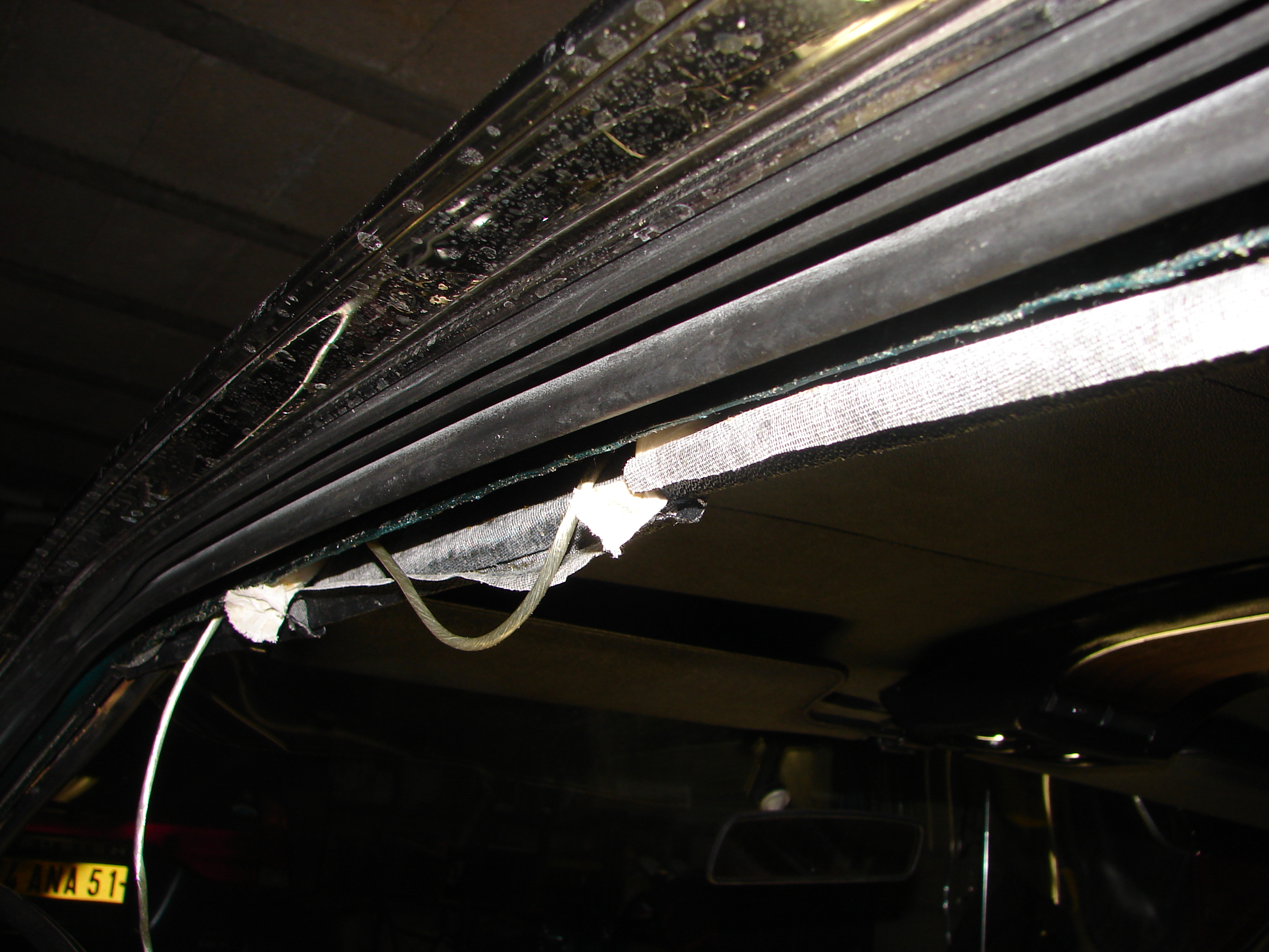

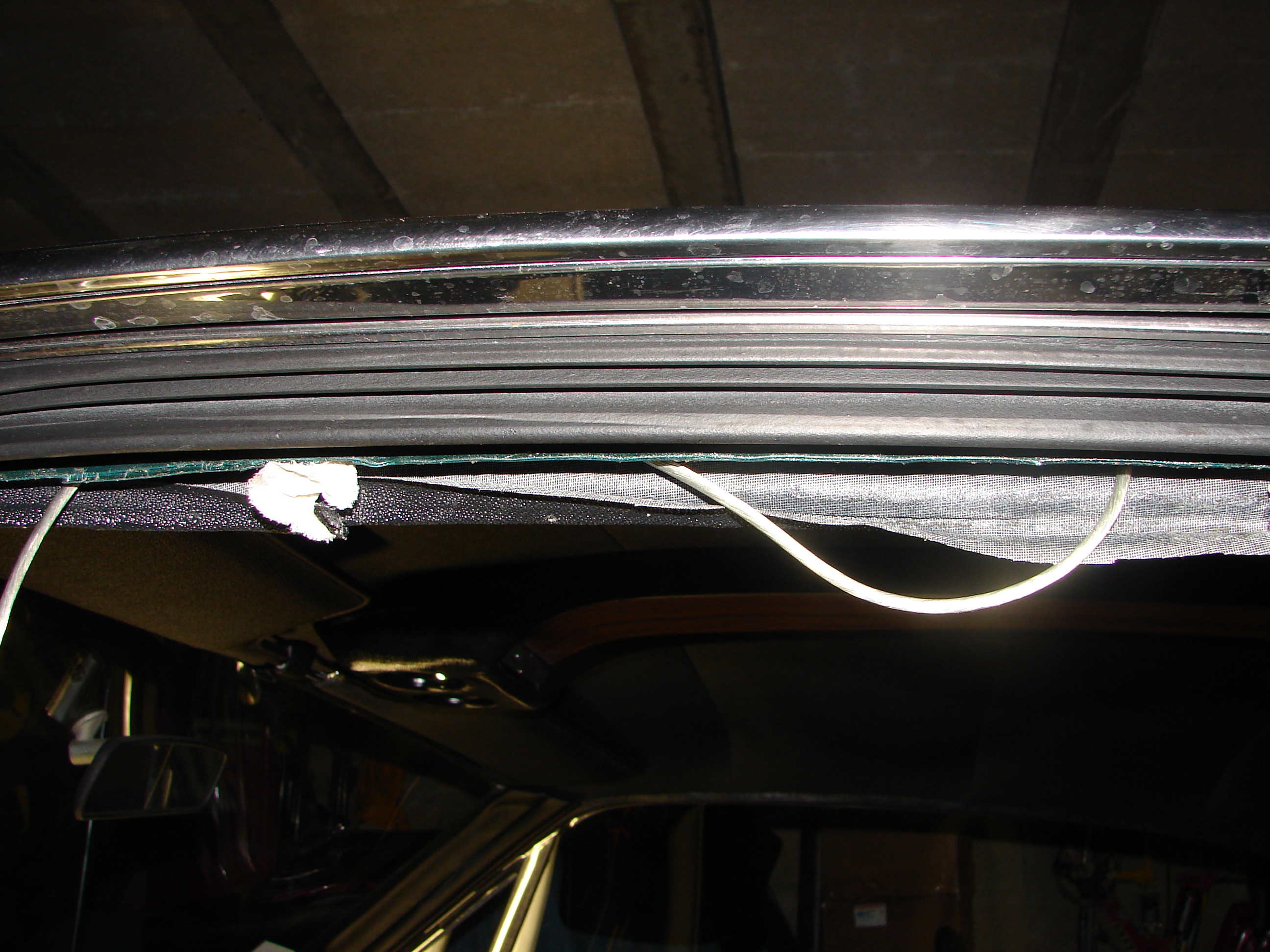

Posté 21 March 2012 - 06:44 PM

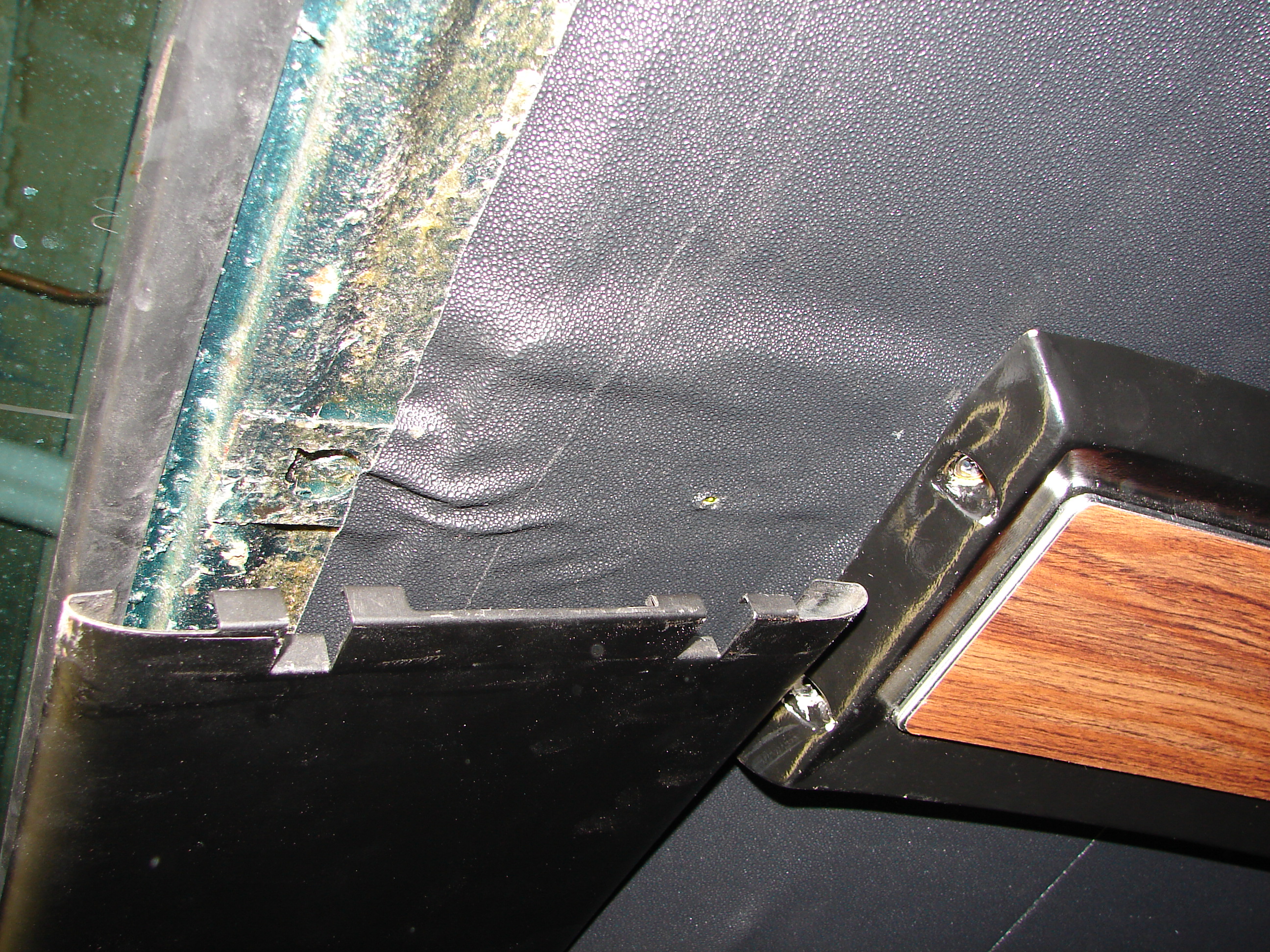

Bon, ca me titiller de trop, je me suis décidé à mettre ma console de toit :mrgreen:
A l'arrière aucun problème, le ciel est simplement collé sur la partie en acier, deux vis et deux rivets pour la plaque ar
Un coup de colle
Pour l'avant je rigolais pas <_< Un coup de cuter de 15cm sur un ciel de toit tendu.... :unsure:
Positionnement des vis pour retendre le ciel et ne pas être trop emmerder avec le fil de masse
Passage du fil coté conducteur
Y'a plus qu'a branché, c'était raccordé ou d'origine ?
#213 thor_eyerdhal
Posté 21 March 2012 - 08:22 PM
Euh tu veux vraiment le savoir? :P
#214 BULLITT-JJZ109
BULLITT-JJZ109
  • 450 Messages :
  • Location:REIMS
Posté 21 March 2012 - 09:04 PM
Voui, je sais, à l'arrière ! :mrgreen: Je voulais juste savoir ou était le repiquage à l'origine. Je me suis mal exprimer :blink:
J'ai trouver plus simple par l'avant que de devoir faire un démontage du panneau latéral, parce que je me connais, je risque de le rayer dans mes manip <_<
Petite précision, le fil sort bien par l'arrière de la console, pas latéralement, et j'ai de quoi faire en longueur B)

Merci Flo B) Donc branchement vers l'avant :mrgreen:
