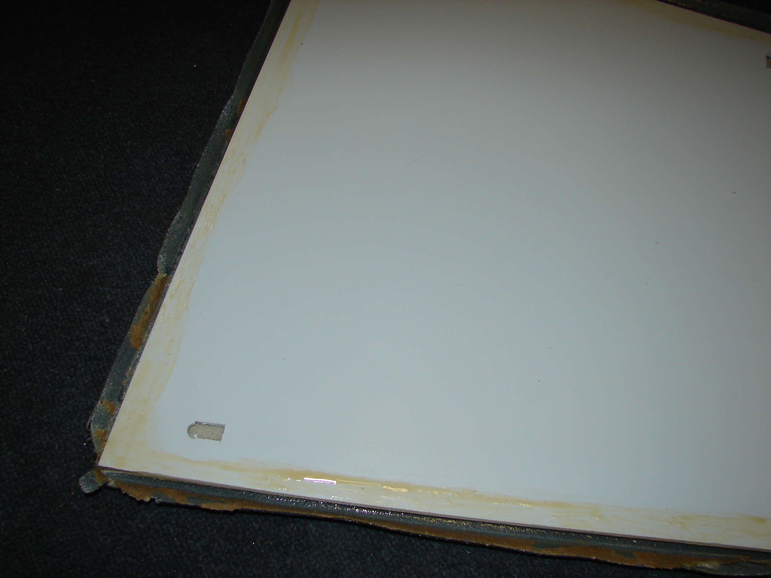

J'ai pris au magasin de la colle de cordonnerie, de la transpréne 5W, tu encolle les deux couches, tu attend de 5 à 15 minutes et tu applique.
Ca laisse pas de traces, il suffit de frotter le surplus, genre crotte de nez avec roulage sur le jean's :mrgreen:

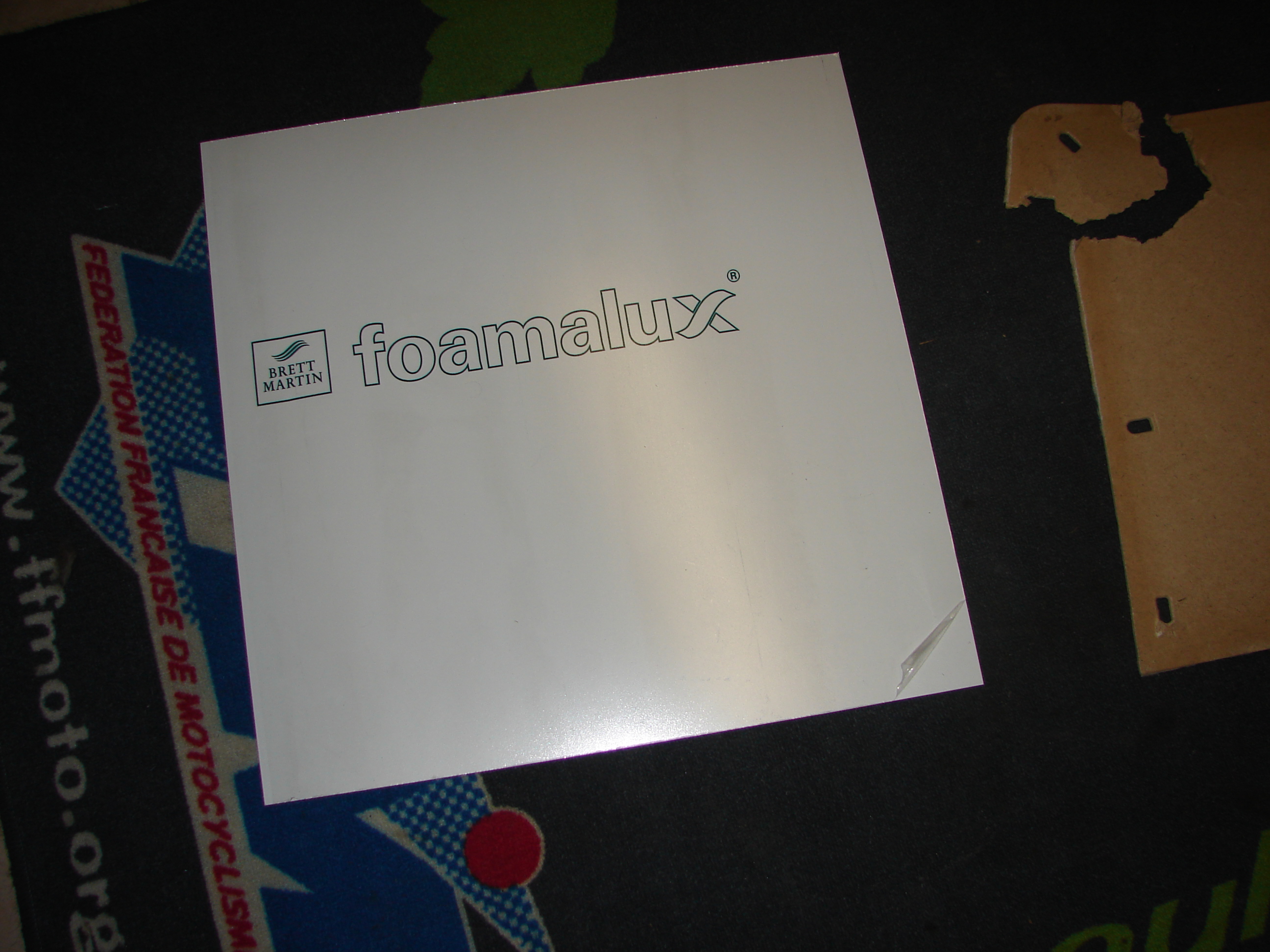

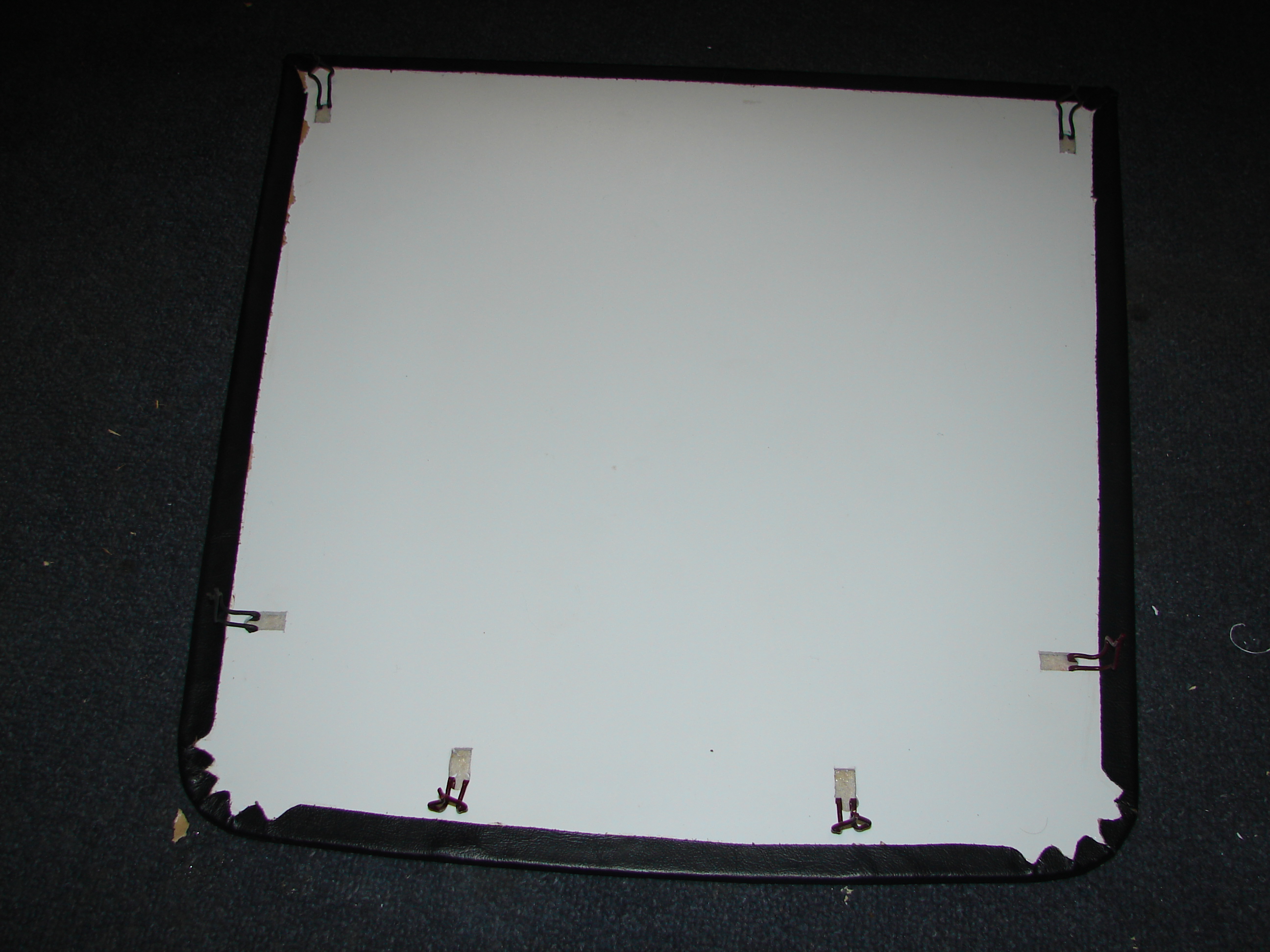

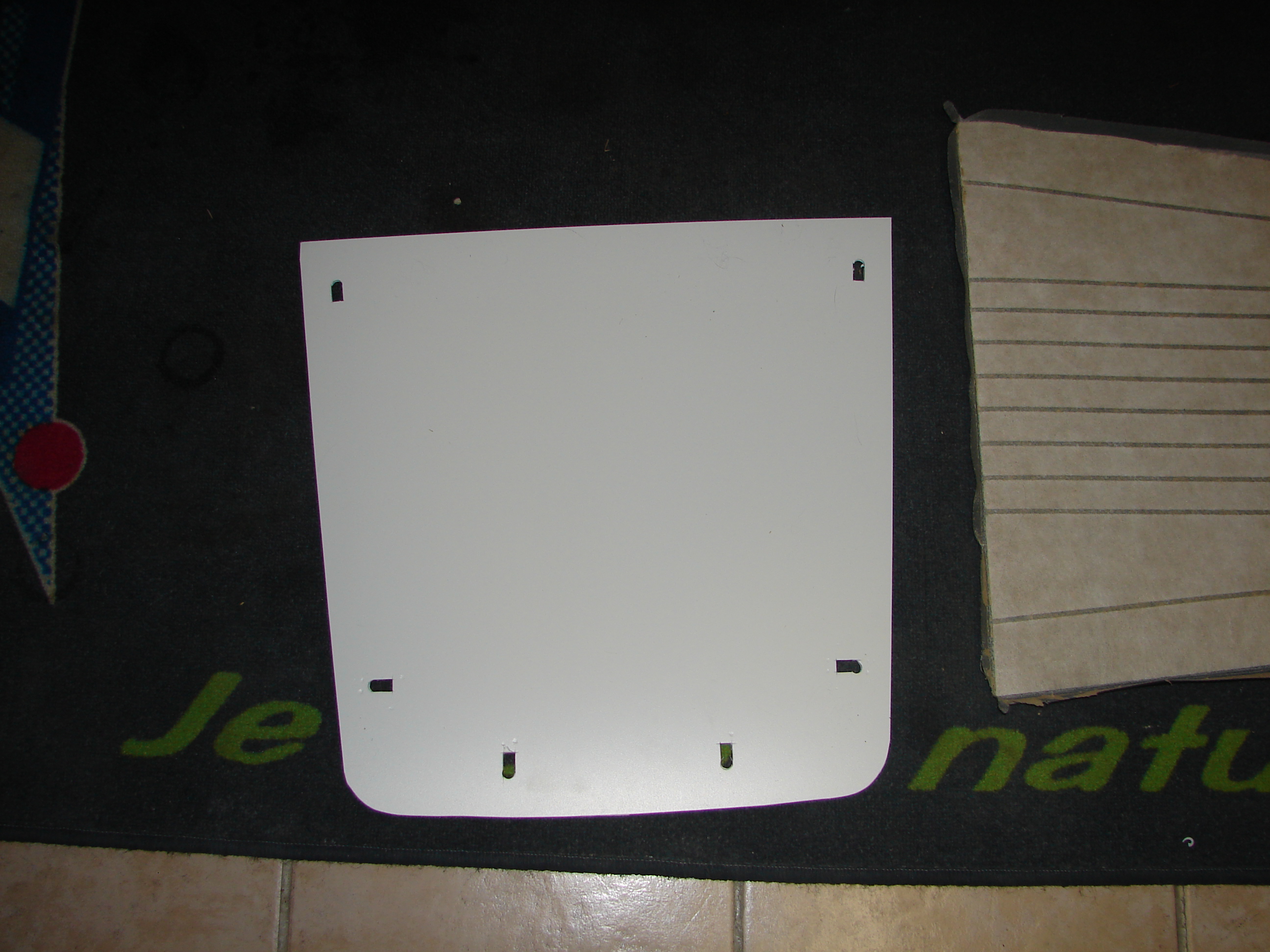

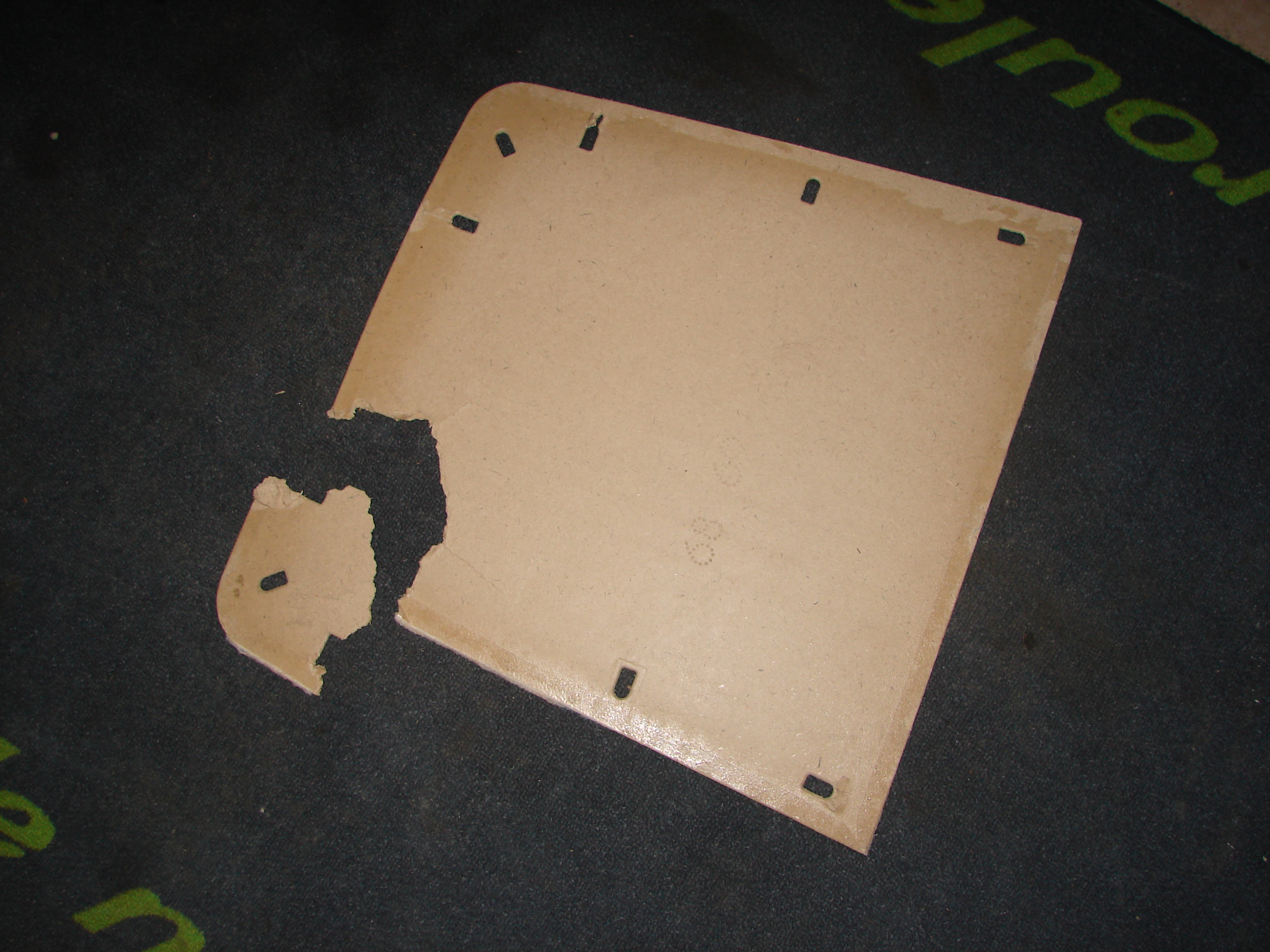

Bon ! Lors du remontage de mes sièges av, le toph s'est fâché avec M. Carton :mrgreen:
Plutôt que de recommandé et surement refaire la même connerie <_< j'ai pris du panneau pvc en 3mm
Collage
Y'a plus qu'a B)

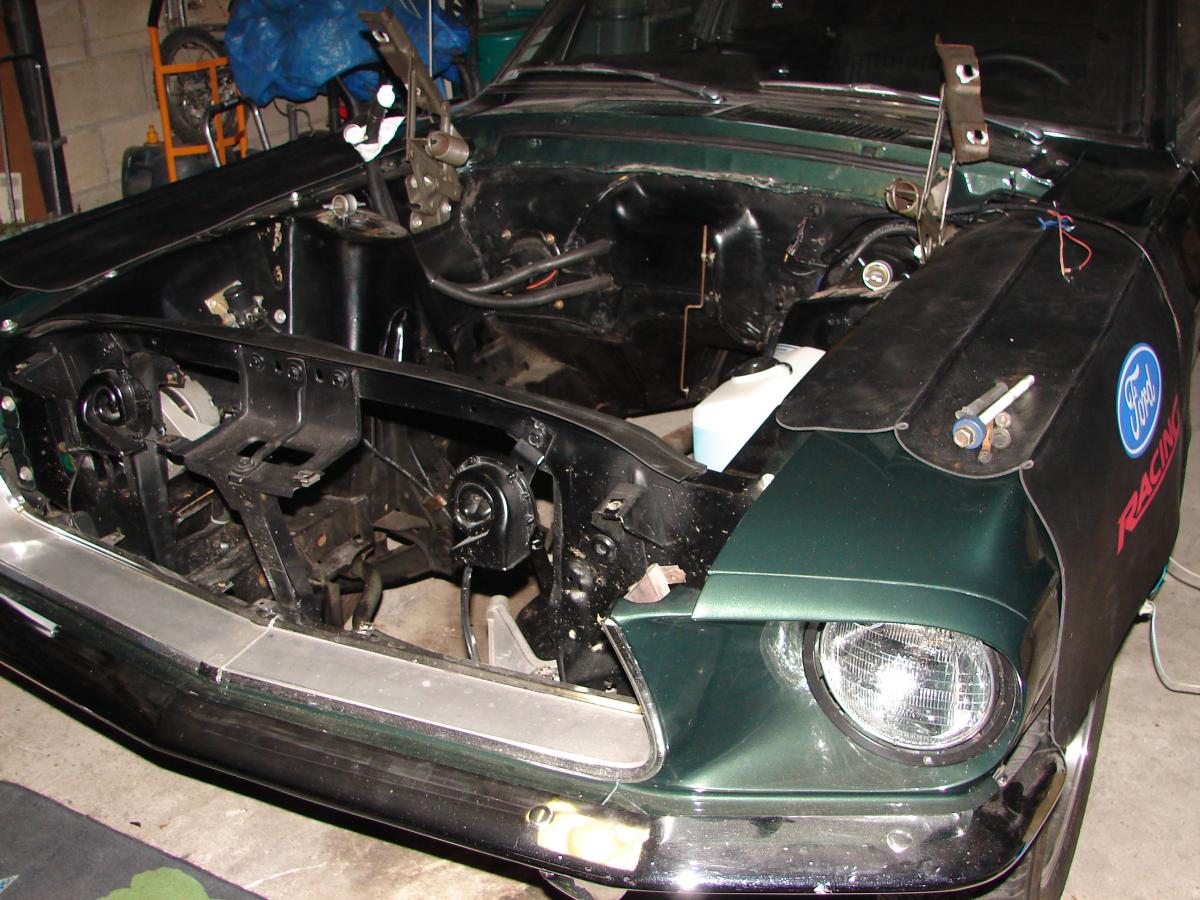

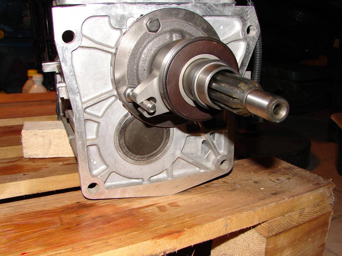

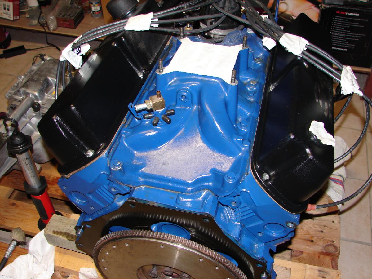

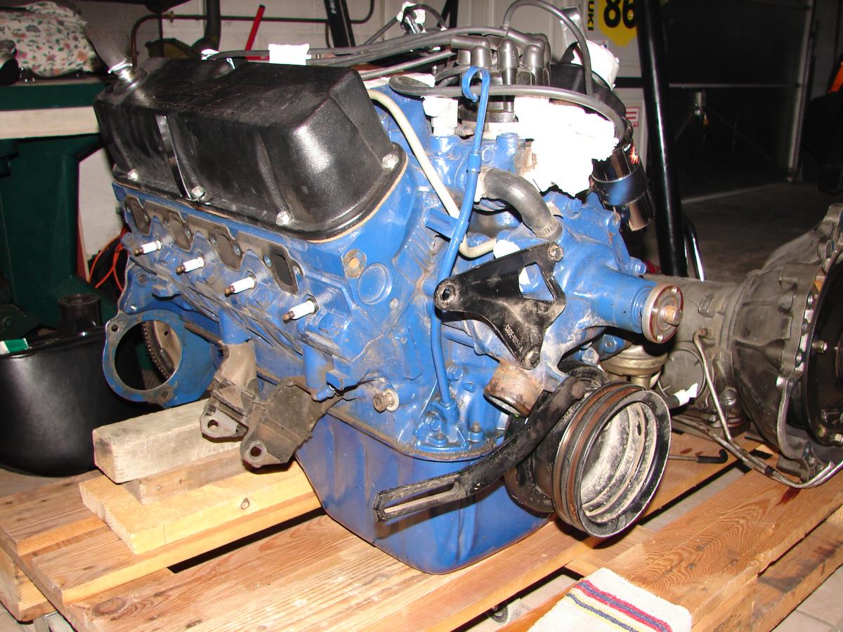

Bon ! Après 1an et demi sans donner de nouvelles  :ph34r: , la grosse subit enfin son swap  :mrgreen:
Au programme, passage en T5 avec embrayage hydraulique.
Entre-temps nettoyage moteur et compartiment et peinturlurage de différente pièces.
Bloc et C4 sur palette
Bloc nettoyer
T5 avec récepteur Ram clutch
