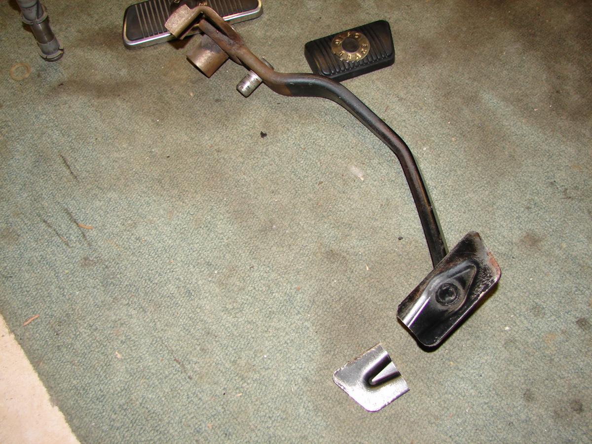

:wink:

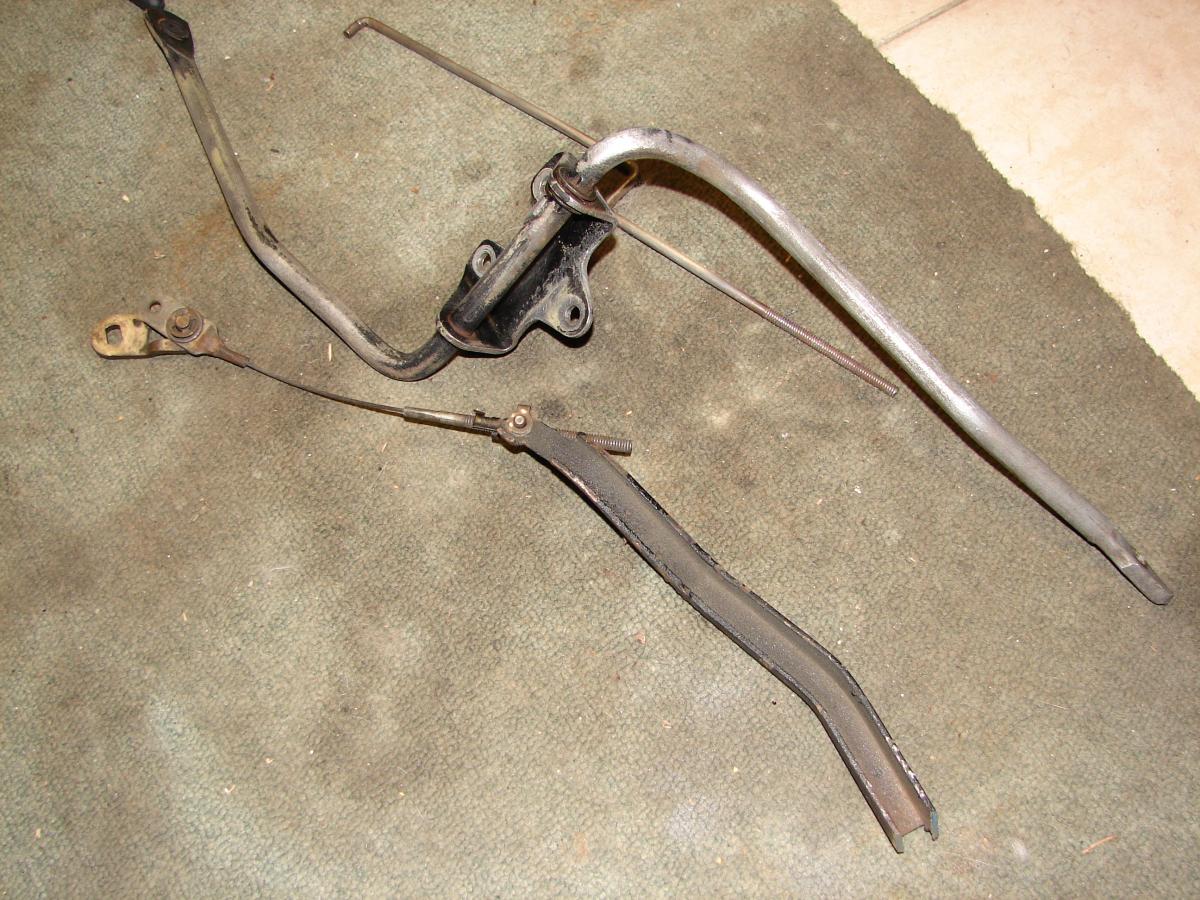

Pèdal de frein découper
et " au revoir " kick down...

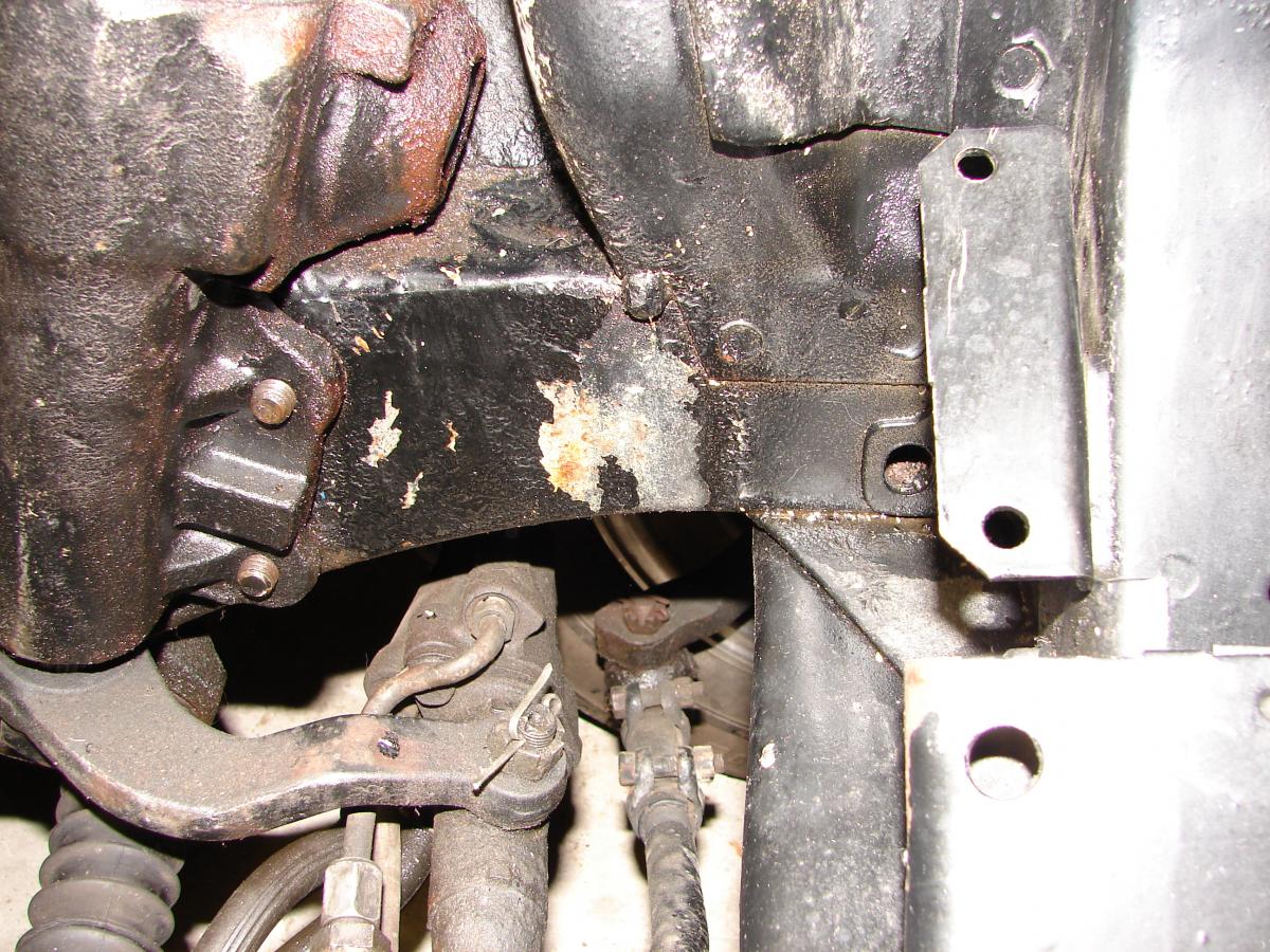

Tiens, ils ont pas gratter beaucoup dans le Michigan, c'est parti à l'essence F avec un pinceau...
Peindre sur de la graisse, ça rouille pas au moins  :mrgreen:

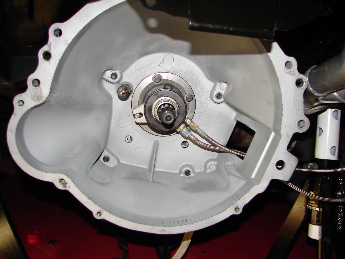

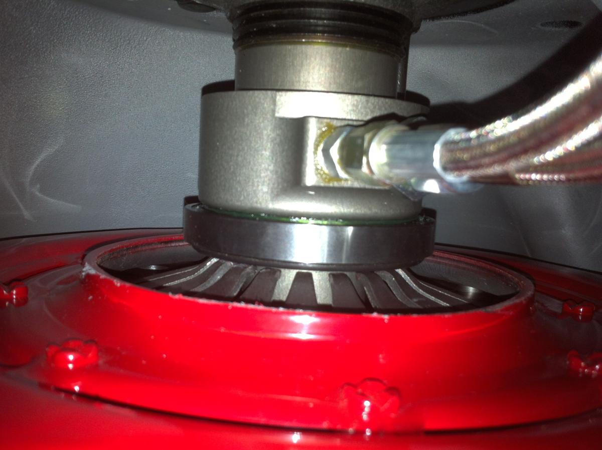

Tu as choisi une butée d'embrayage interne, espérons qu'elle ne lachera pas...
#247 BULLITT-JJZ109
BULLITT-JJZ109
  • 450 Messages :
  • Location:REIMS
  • Mustang:Fastback 1968 T5z
Posté 19 February 2014 - 08:55 AM
L' avenir nous le dira, au pire un re-démontage cloche/boite et je repasse en récepteur externe, j'ai un Wilwood qui traîne sur une de mes étagère.

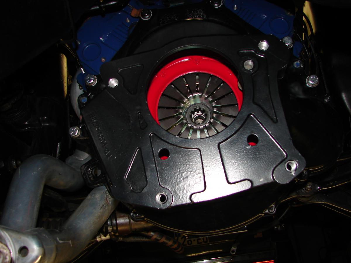

Dimanche dernier, retour du moteur dans son compartiment

Il faut savoir aussi que dans le kit émetteur ils ne fournissent pas le flexible, dans mon cas mon récepteur est interne et qu'il faut absolument une 2ème durite pour faire la purge à l' extérieur.

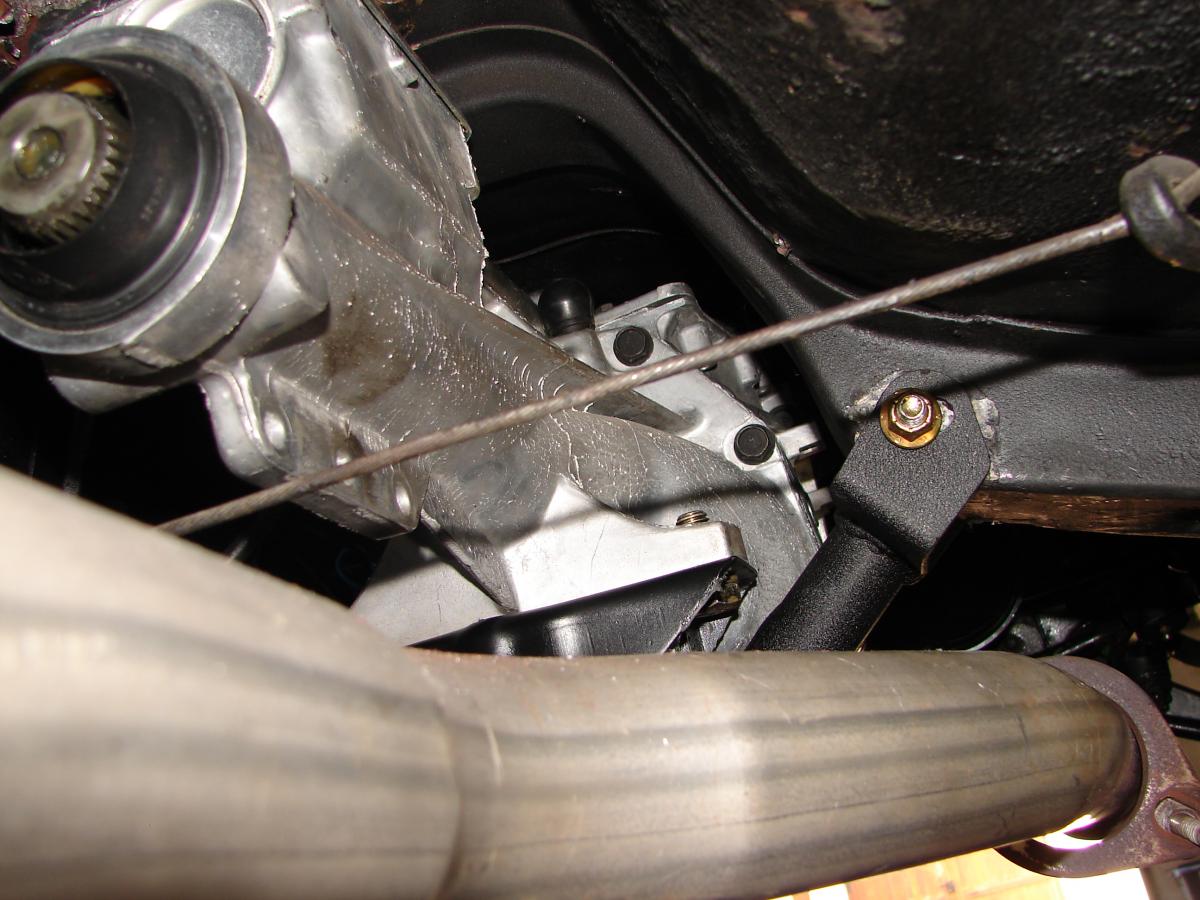

Ca y est, swap terminé. Après une cinquantaines de km rien à signaler, à part un câble de compteur mal visser et la jauge de pression d'huile qui ne fonctionne plus.
L'embrayage est un délice et la boite est un régal, y' a plus qu'a bouffer du bitume :-)
Quelques photos du remontage.
