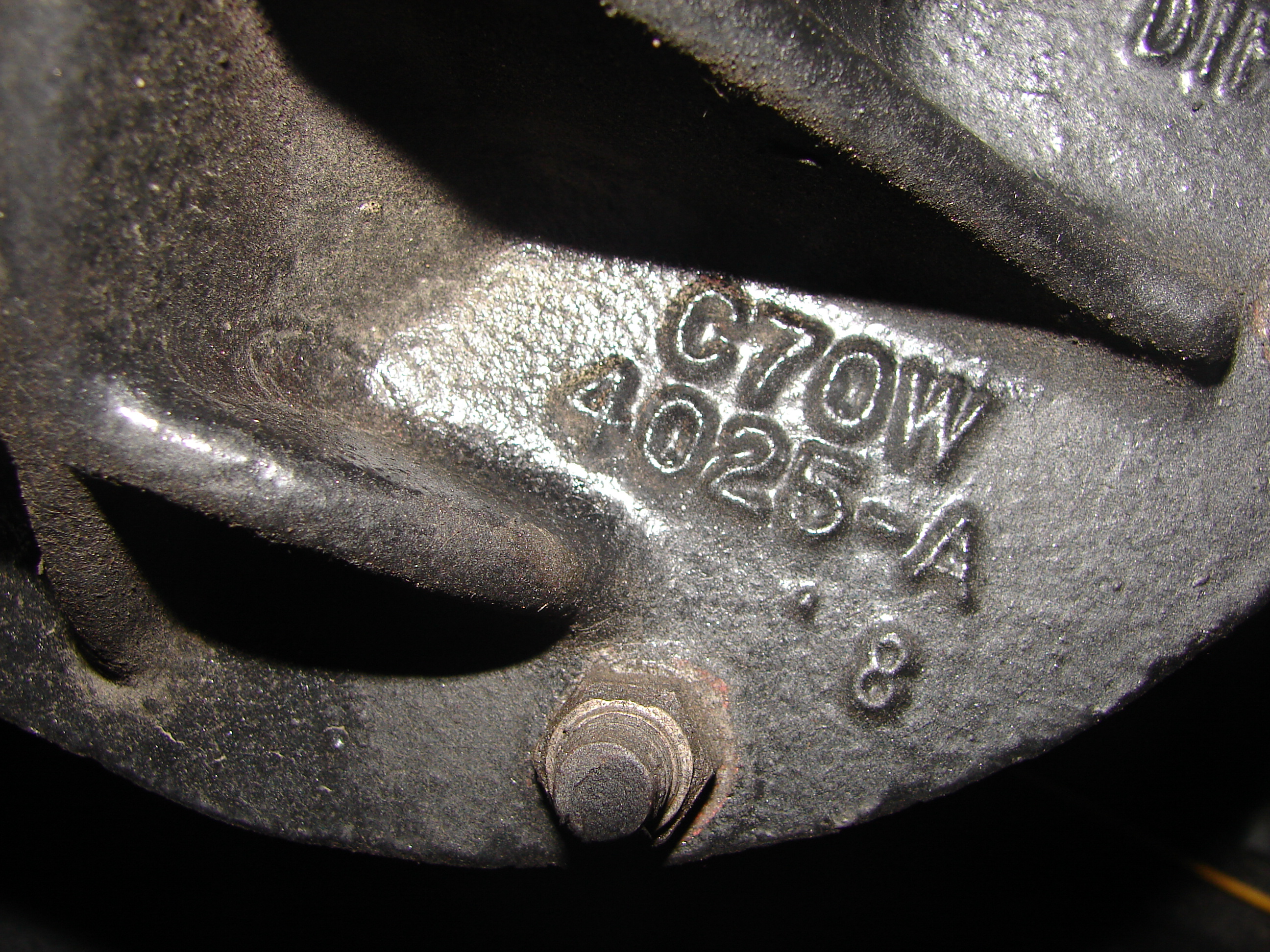

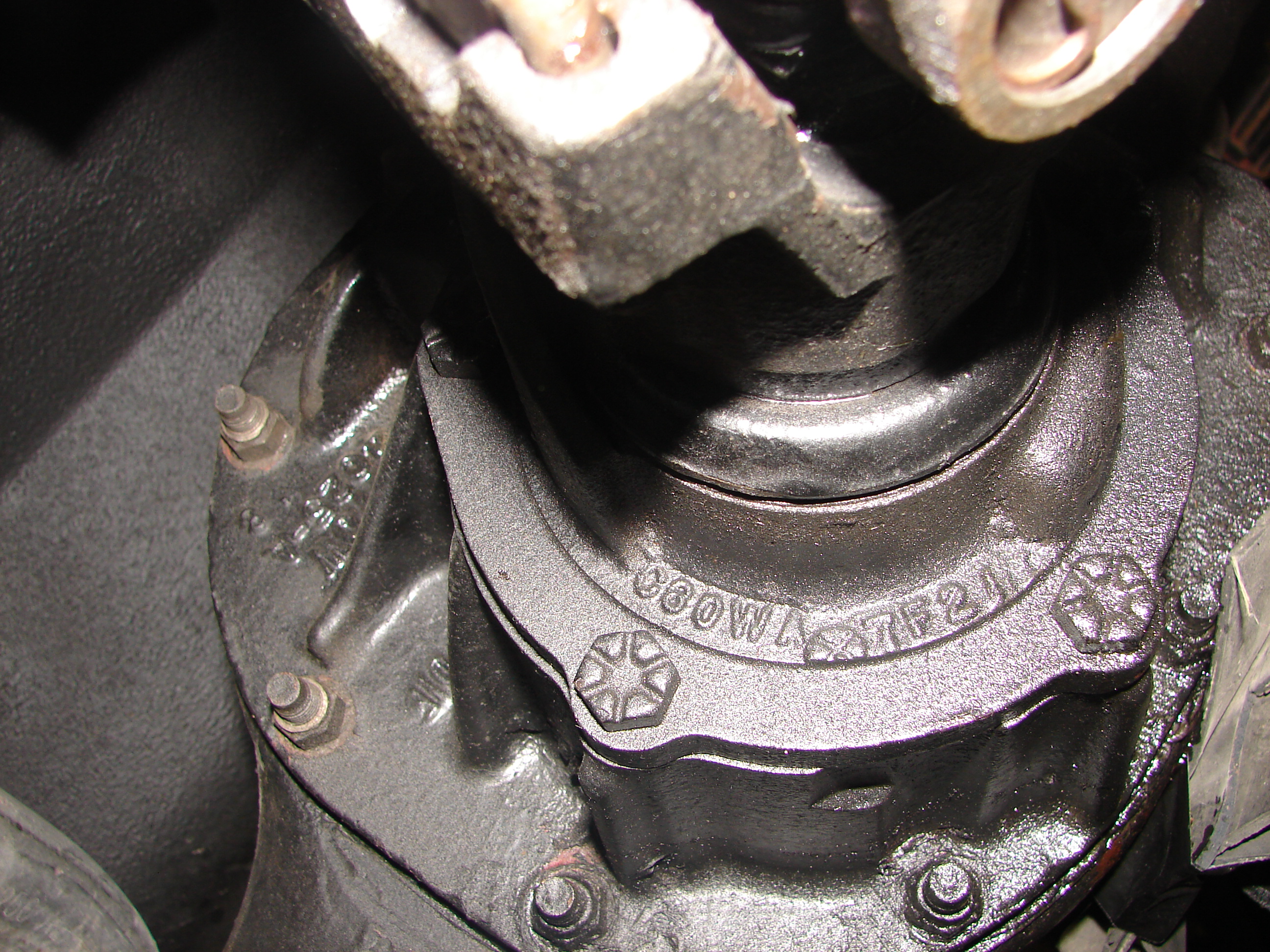

Posté 01 November 2011 - 03:17 PM
Photo du pont
C60WA 7F21
C70W 4025A
(DIF) 8

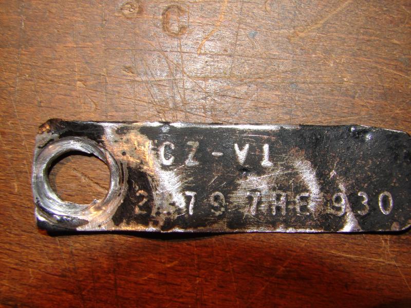

#122 BULLITT-JJZ109
BULLITT-JJZ109
  • 450 Messages :
  • Location:REIMS
  • Mustang:Fastback 1968 T5z
Posté 01 November 2011 - 03:20 PM
La plaque boulonné sur le pont
WCZ - V1
2 79 7HE 930
#123 franckgras
Posté 01 November 2011 - 03:41 PM
WCZ-V1: 67-70/ 2.79:1/ diam ring bear 8/ 28 splines/ removable carrier type.
2 79: donc 2.79:1
7HE: date built: year 67, mounth Aout, week 5 (je pense)
930: plant code
Ce message a été modifié par franckgras - 01 November 2011 - 03:47 PM.
#124 BULLITT-JJZ109
BULLITT-JJZ109
  • 450 Messages :
  • Location:REIMS
Posté 01 November 2011 - 06:29 PM
2 79: donc 2.79:1
930: plant code
Merci beaucoup Franck ! B)
Et on en revient à ça ,
donc 8 pouces / 28 splines, année '67, jusque là tout va bien :rolleyes:
Normalement, a l'achat :rolleyes: la configuration était: :lol:
C6 - rapport de pont 3.55 - 347 Stroker et ligne mégabidule :mrgreen:
Retour à la base et mise à jour :lol:
