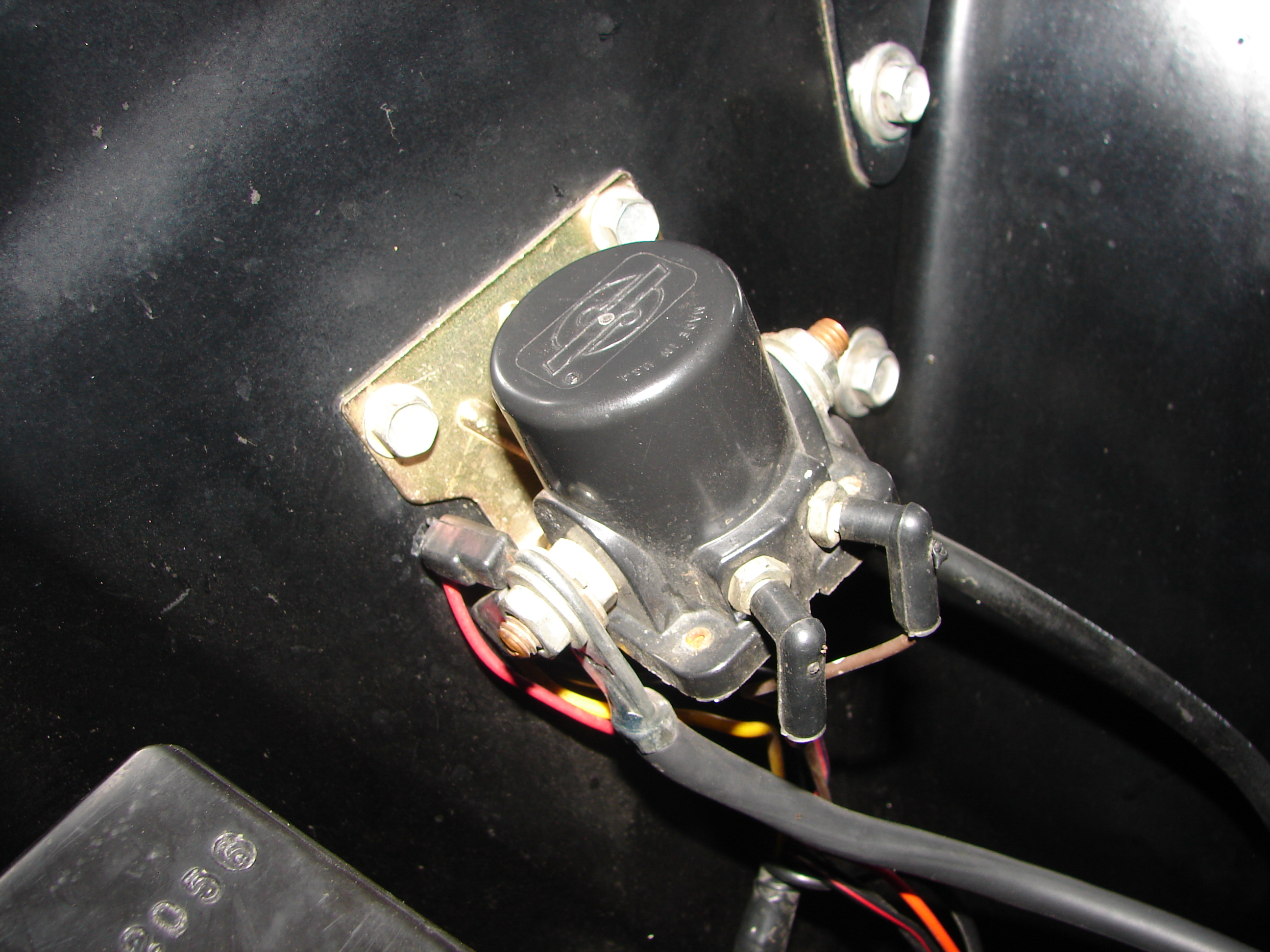

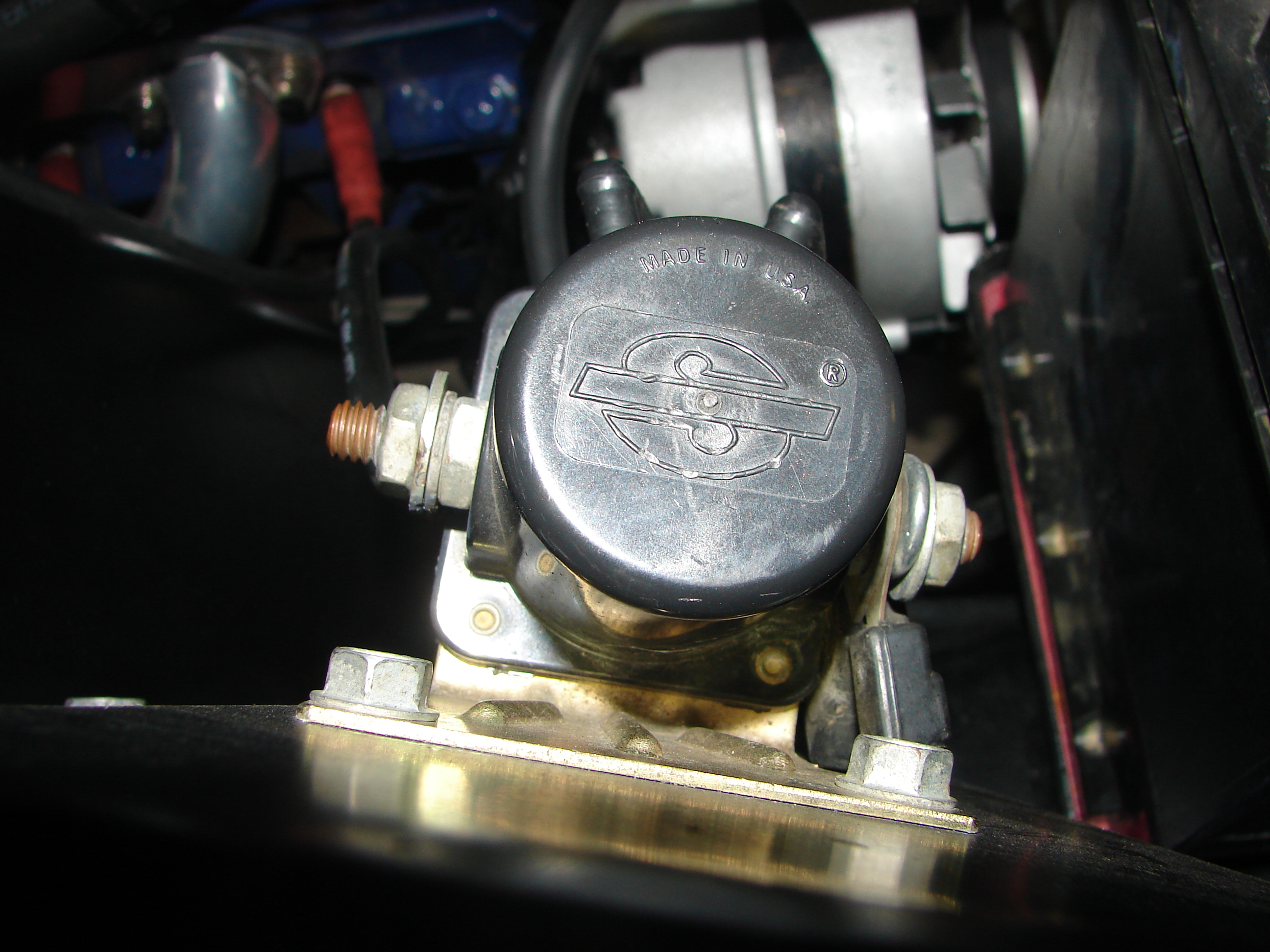

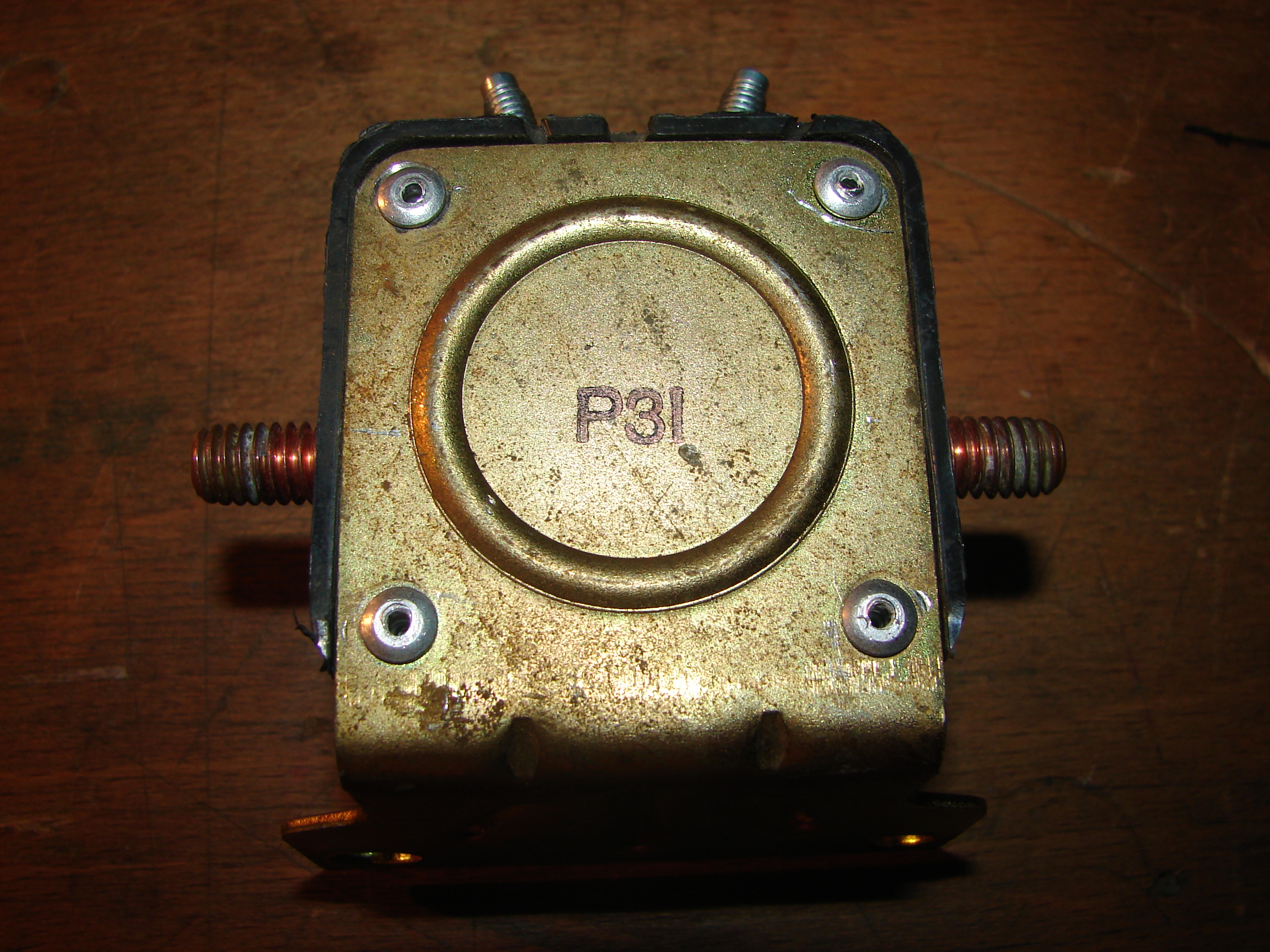

Entre temps, y'a ça qui m'a lâcher
Si quelqu'un a en stock ? B)

C'est le solénoïd, j'en ai un d'ocase à la maison, il mérite un bon coup de chiffon mais il fonctionne... J'essaie de te l'envoyer d'ici fin de semaine :wink: Tu me le rendras quand tu n'en auras plus besoin
Merci Vincent, on m'a dit de shinter au niveau des 2 cosses pour testé, car quant je cale, je n'ai plus de contact et je suis obligé de tourner le moteur manuellement :rolleyes:

Pour info, si je coupe le contact normalement, no soucisse, je redémarre nickel mais si je cale, je dois légèrement tourner à la clé et ca repart <_<

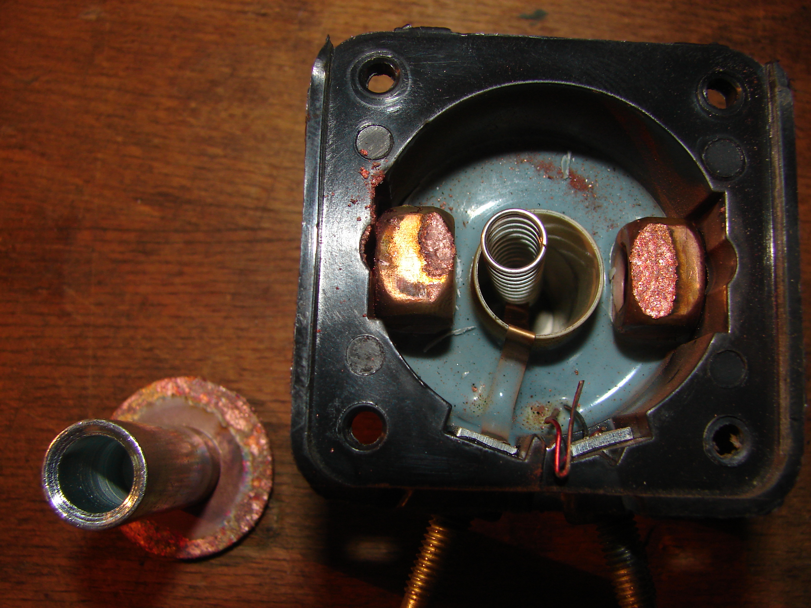

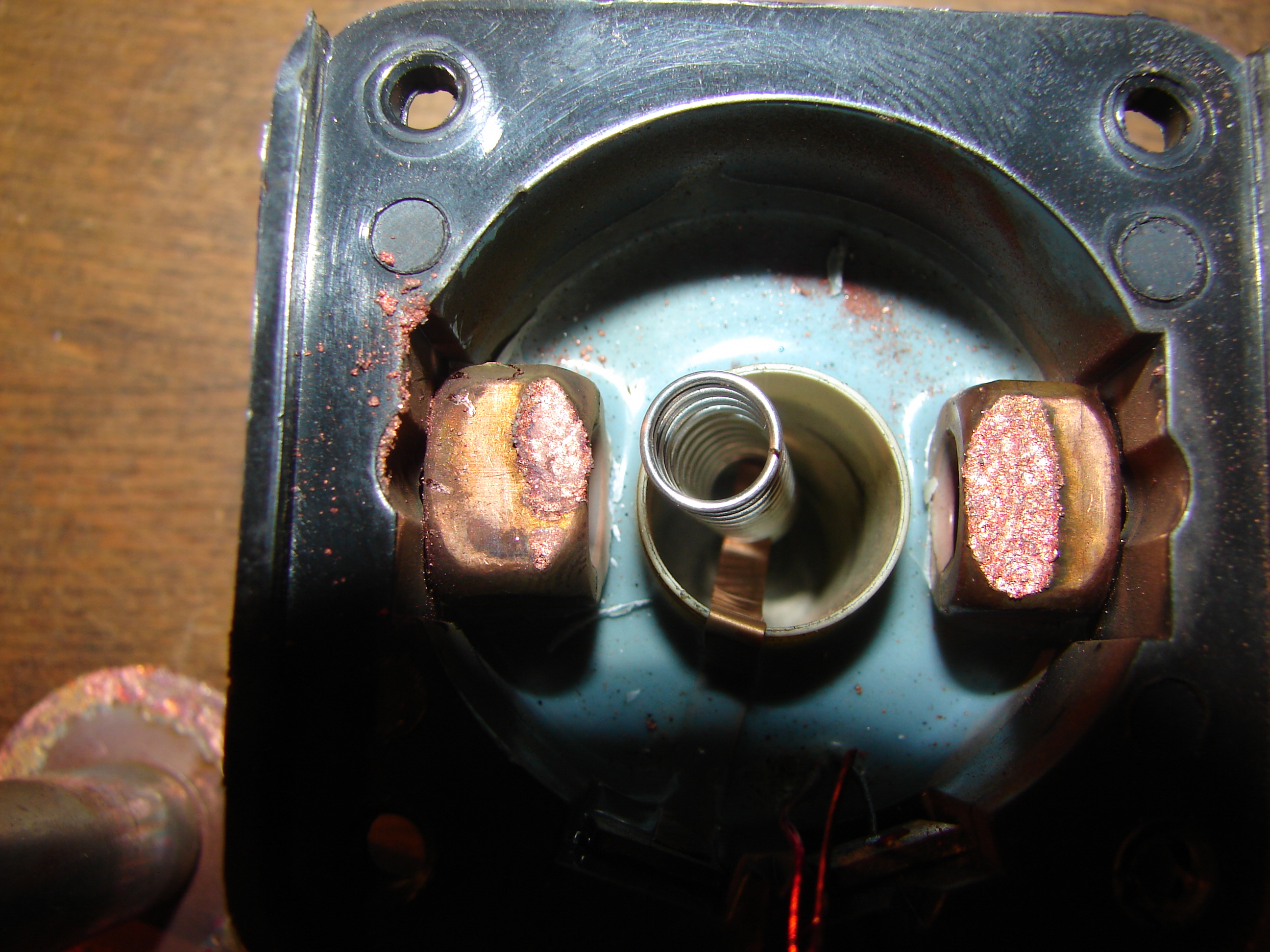

Merci P-M. mais attend un peu, j'ai la maladie de tout démonté,

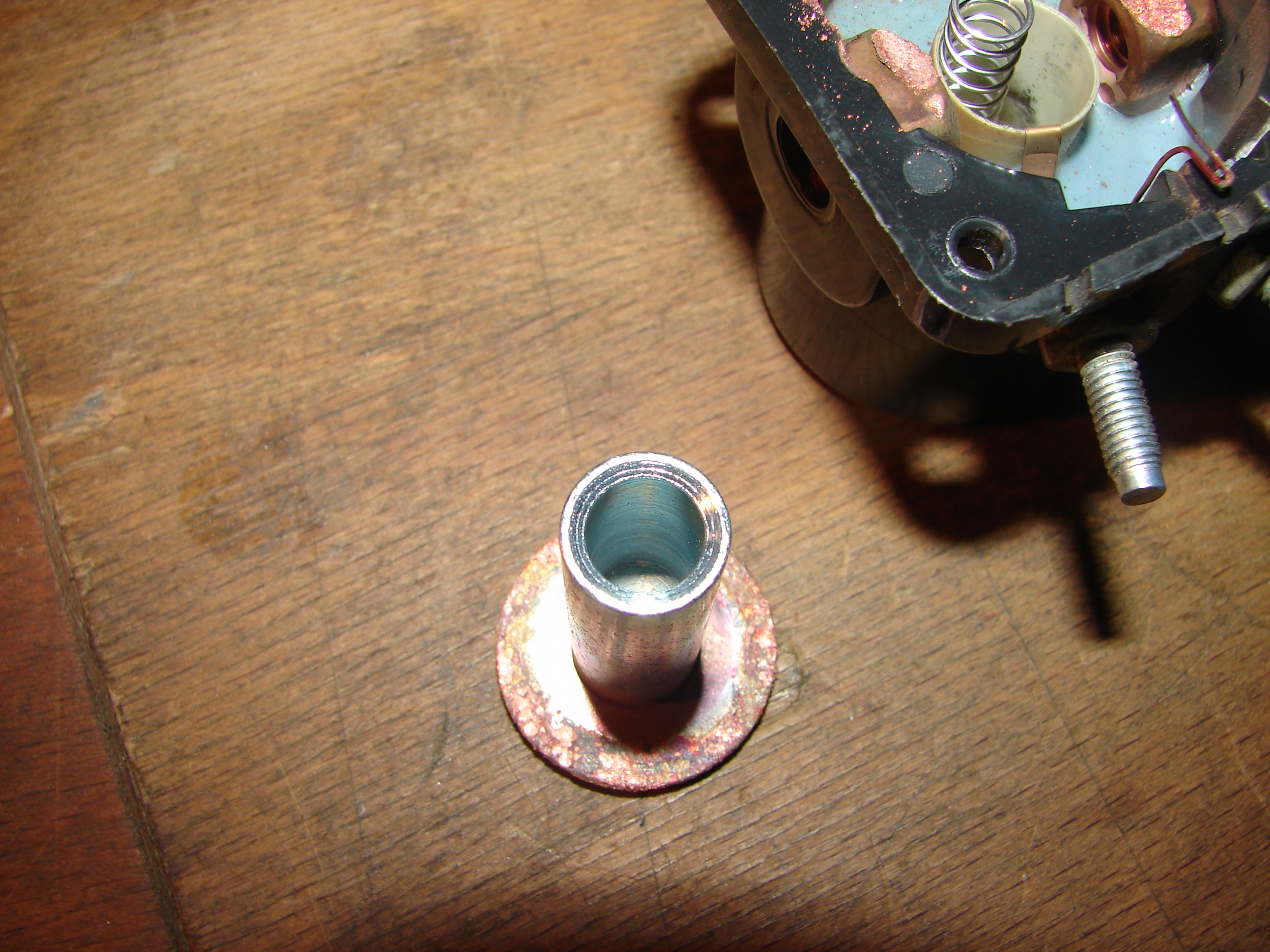

Je suis pas a 10$ mais au moins il sera encore marqué "Made in USA" B)
#113 BULLITT-JJZ109
BULLITT-JJZ109
  • 450 Messages :
  • Location:REIMS
  • Mustang:Fastback 1968 T5z
Posté 17 September 2011 - 01:59 PM
Ca fonctionne nickel :rolleyes:
J'ai provoqué le calage plusieurs fois et mamie a re-démarrer sans la clé de 24 :mrgreen:
Ca marchera le temps qu'il faut :lol:
Il a surement morflé avec les problèmes de démarreur que j'ai rencontré.

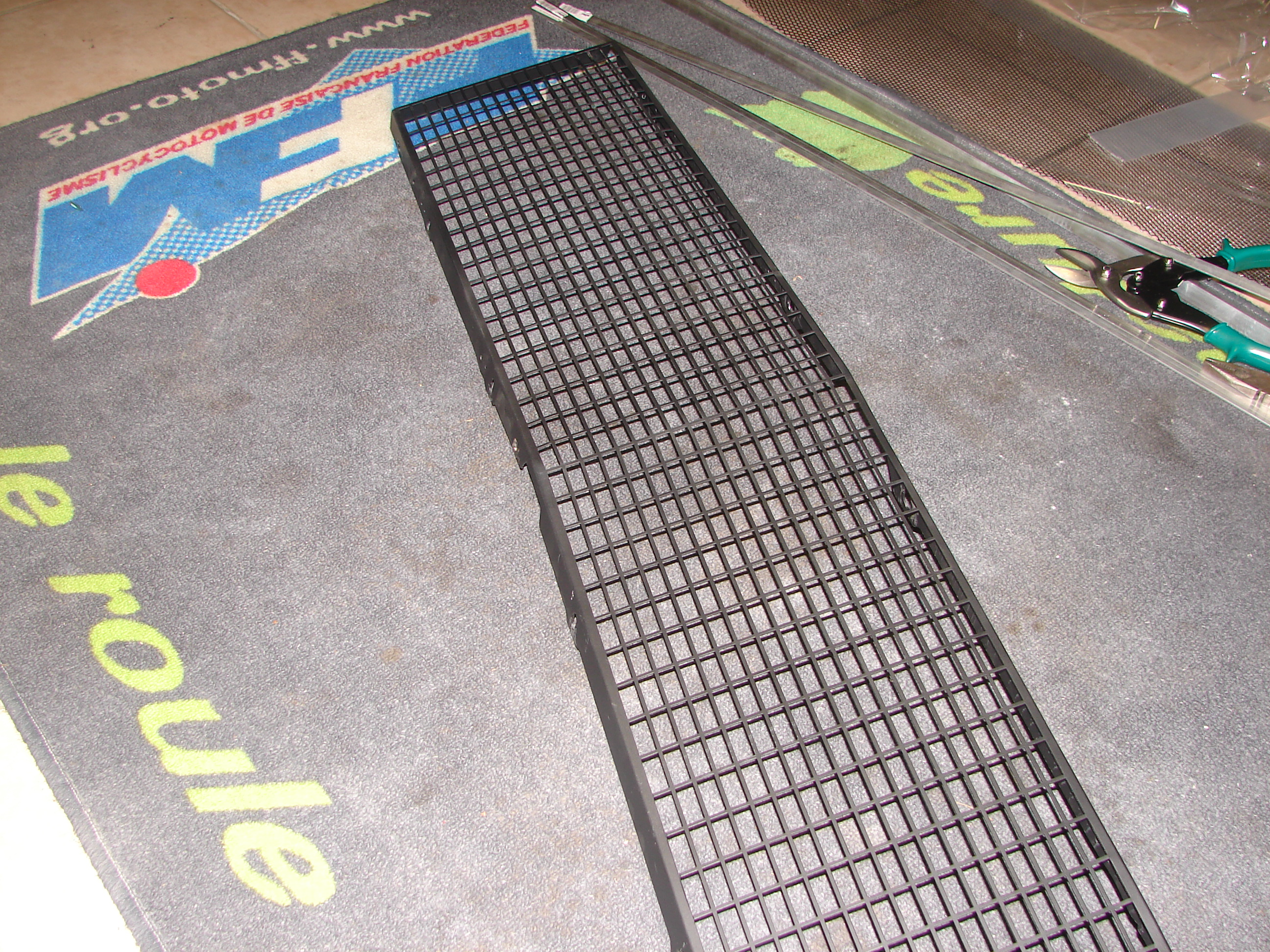

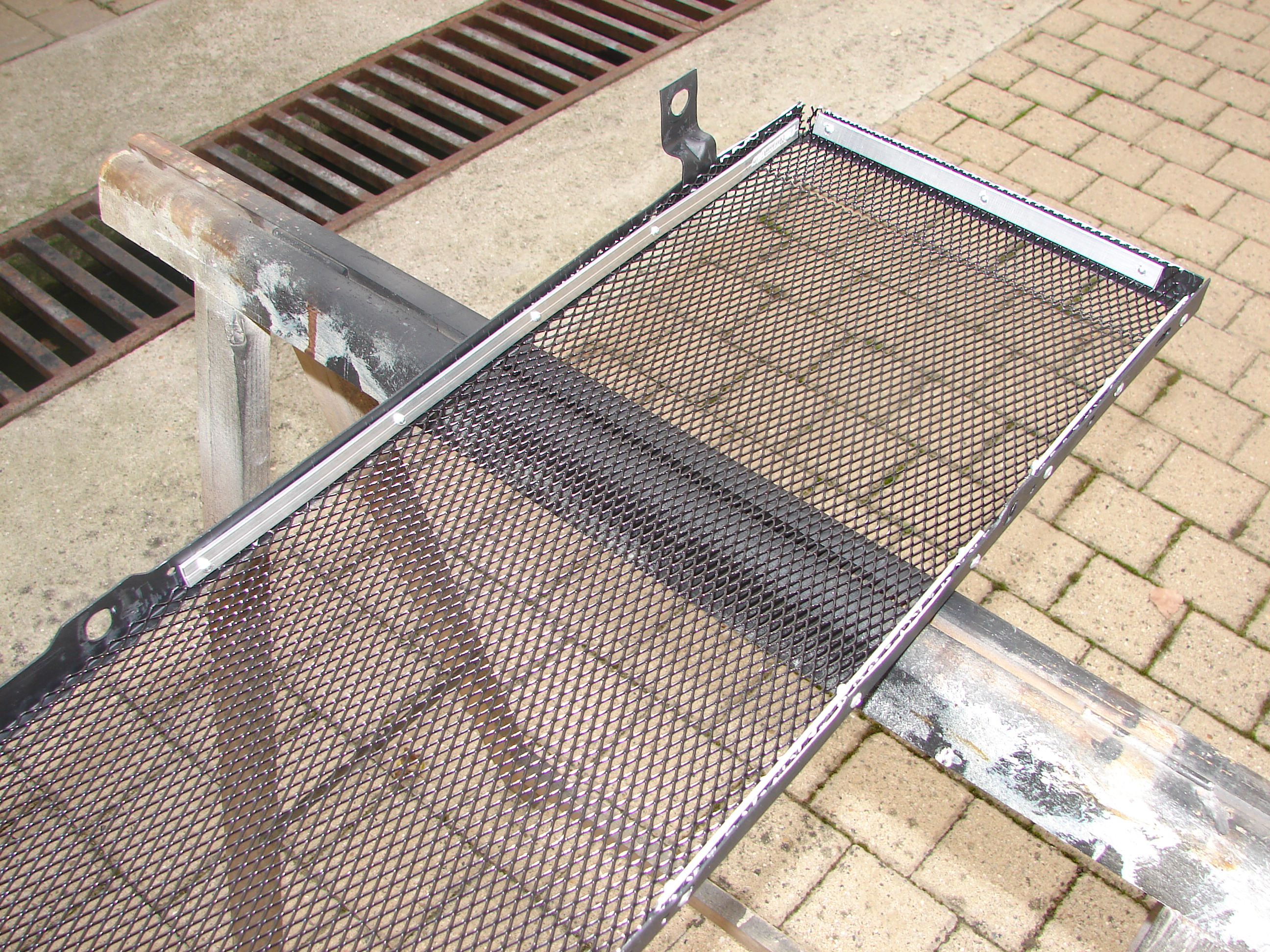

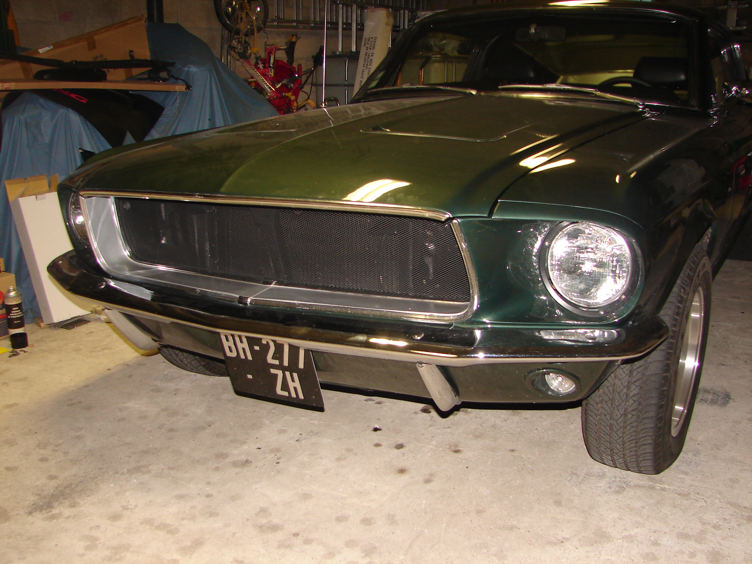

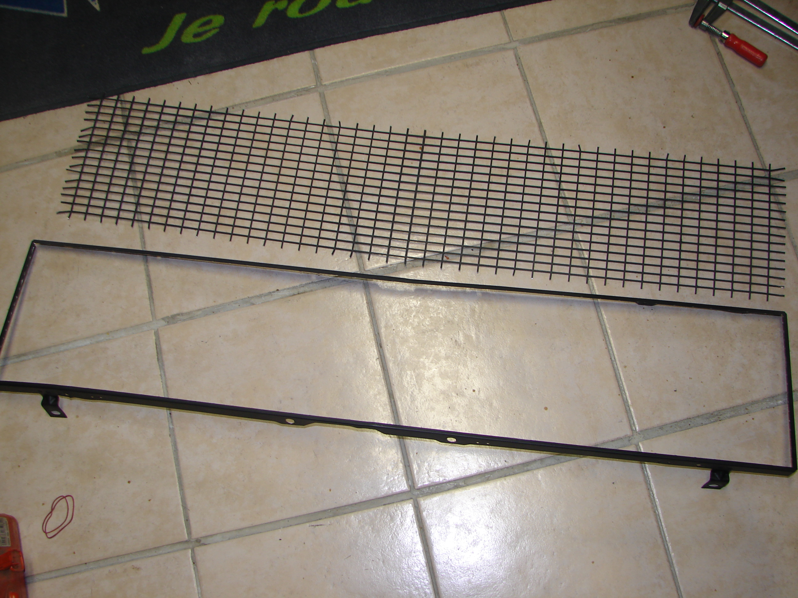

Depuis pas mal de temps, j'essayais de voir comment mettre une grille "type" Shelby sur la 'stang <_<
Donc je me suis lancé, une grille et du profilé alu chez leroy merlin, et hop :rolleyes:

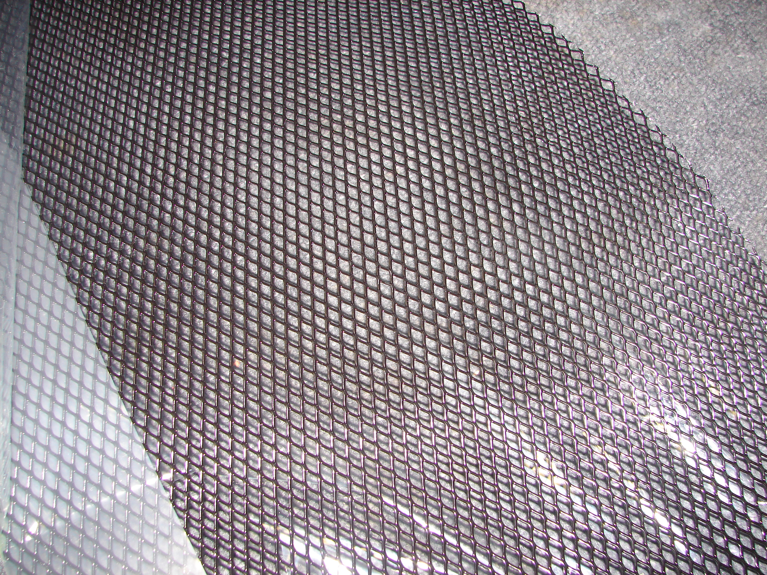

Déjà se pose un 'blème, c'est 1m carré, point barre ! :blink: Fait chier, la grille d'une 67/68 fait 1m08 <_<

Posté 22 October 2011 - 05:17 PM

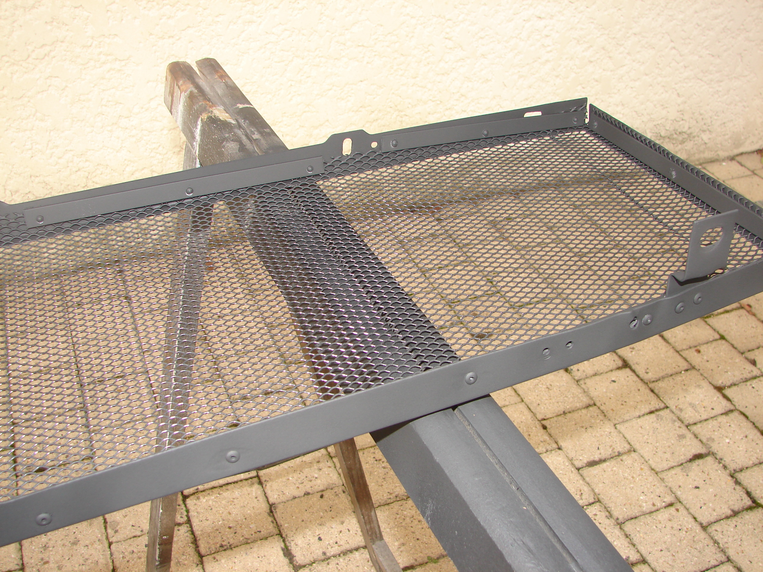

#117 BULLITT-JJZ109
BULLITT-JJZ109
  • 450 Messages :
  • Location:REIMS
Posté 22 October 2011 - 05:24 PM

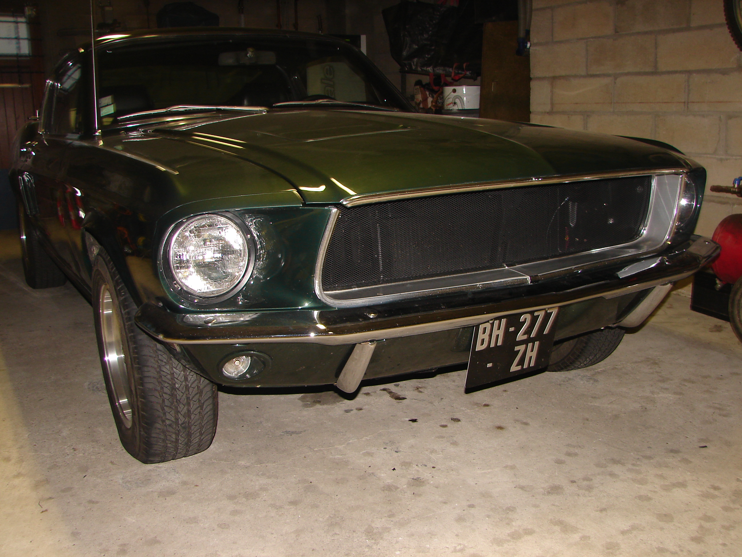

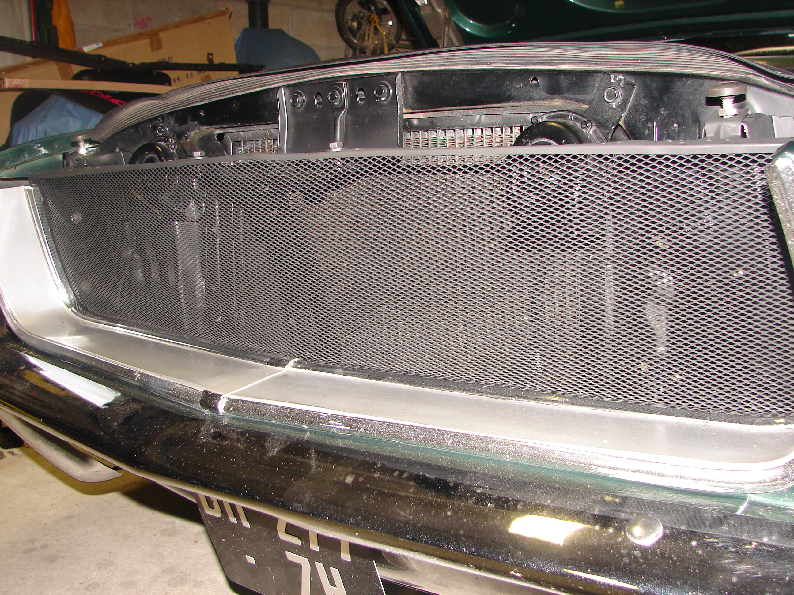

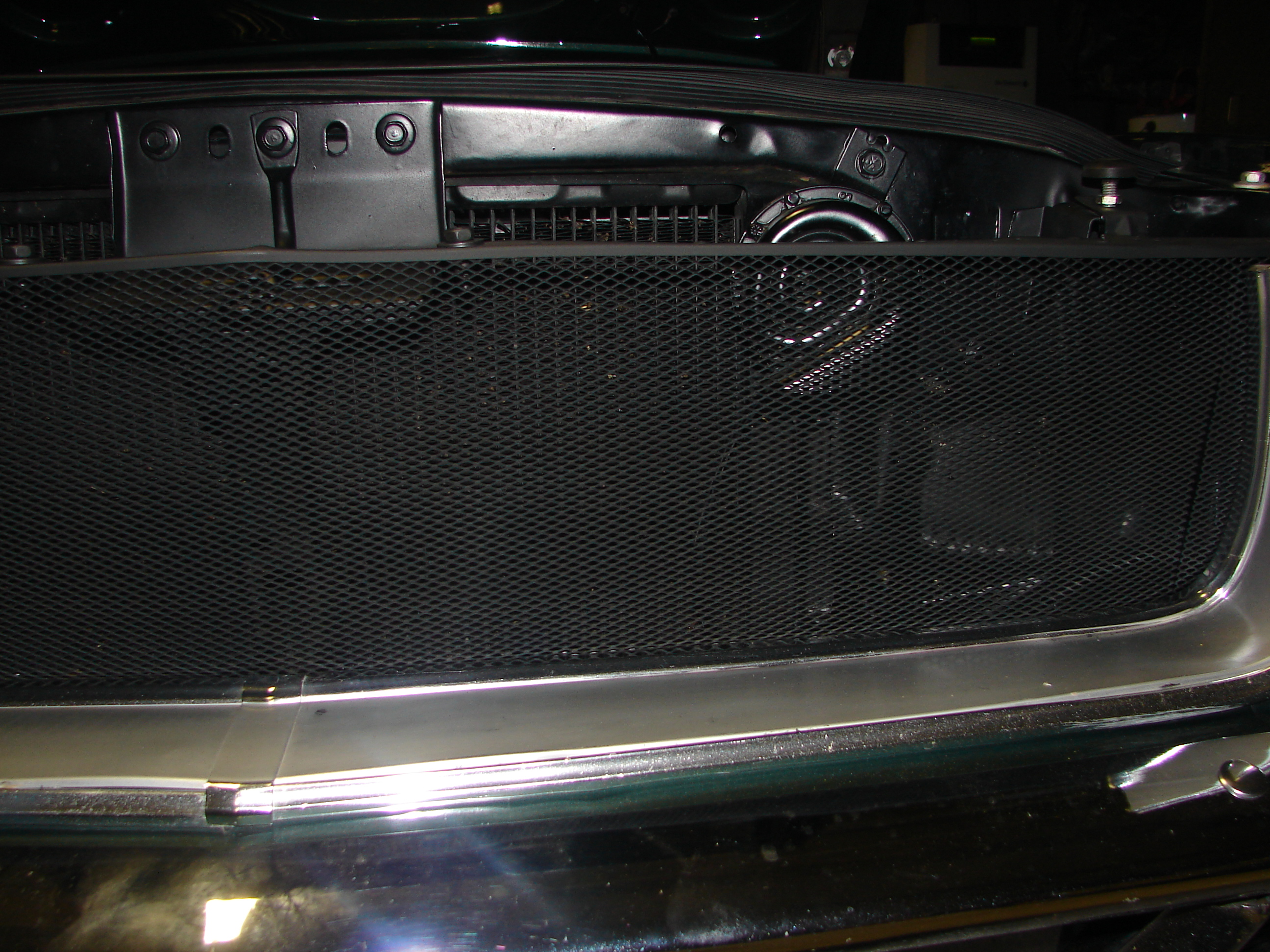

Malgré les deux raccords :unsure: C'est limite mais ça passe :rolleyes: DSC06987.JPG
