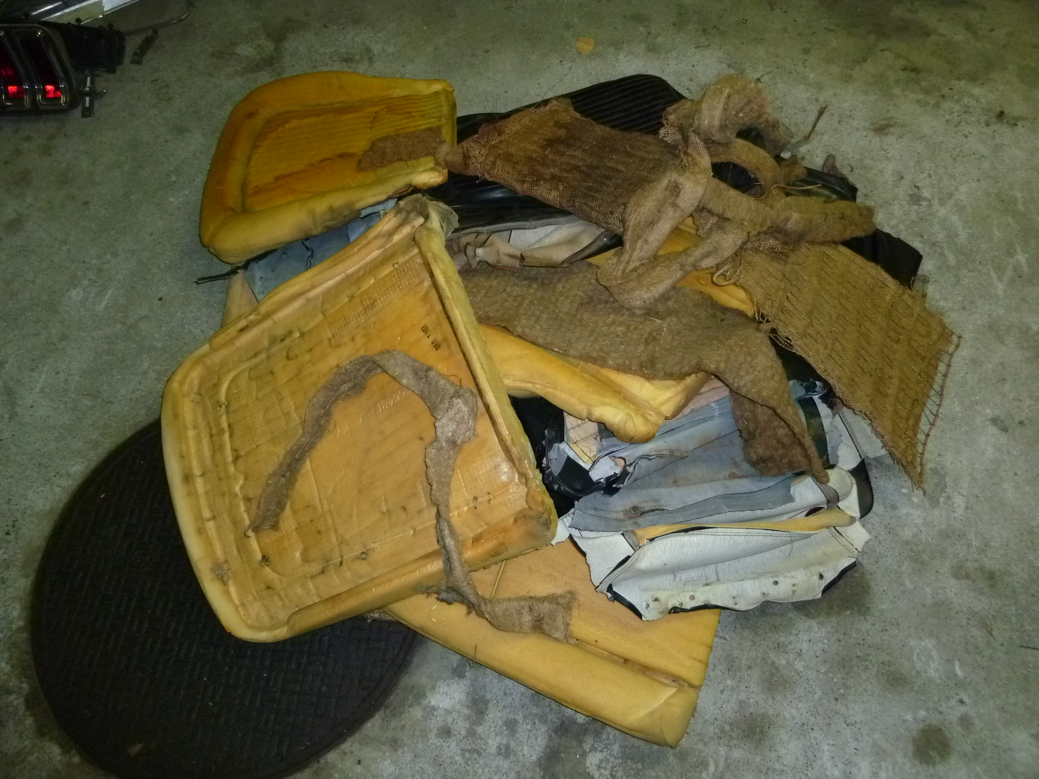

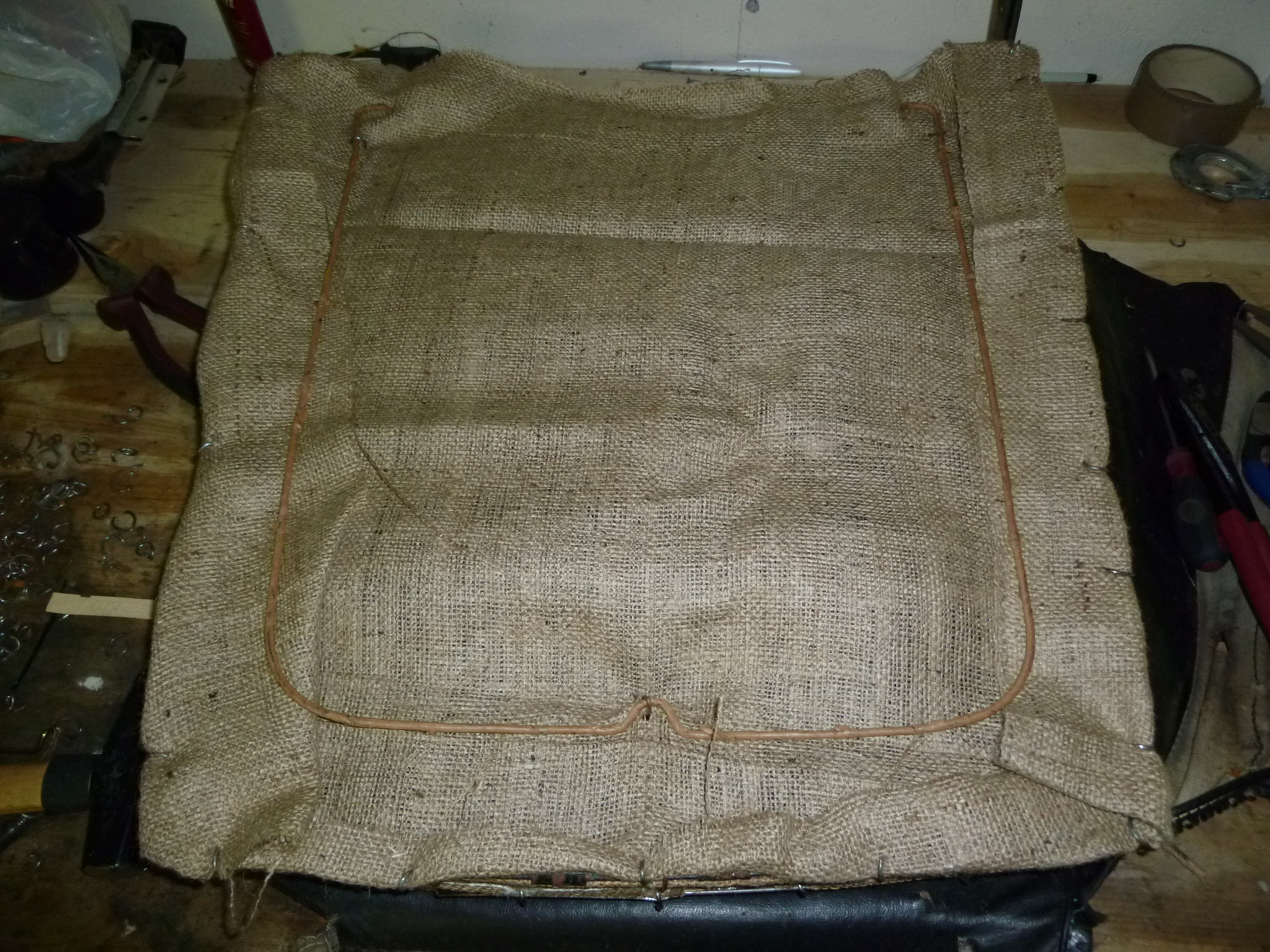

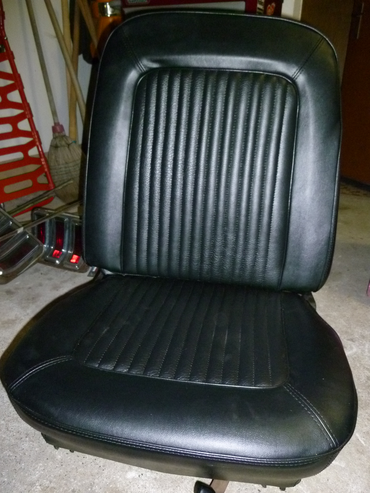

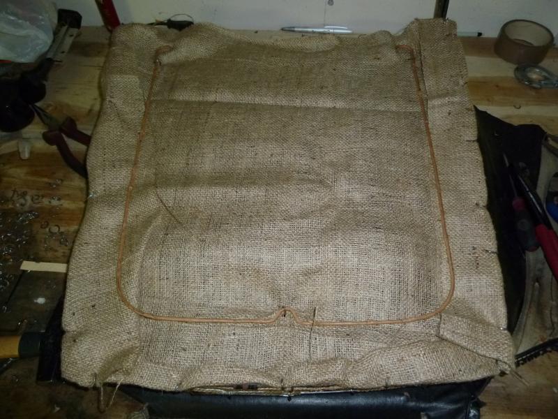

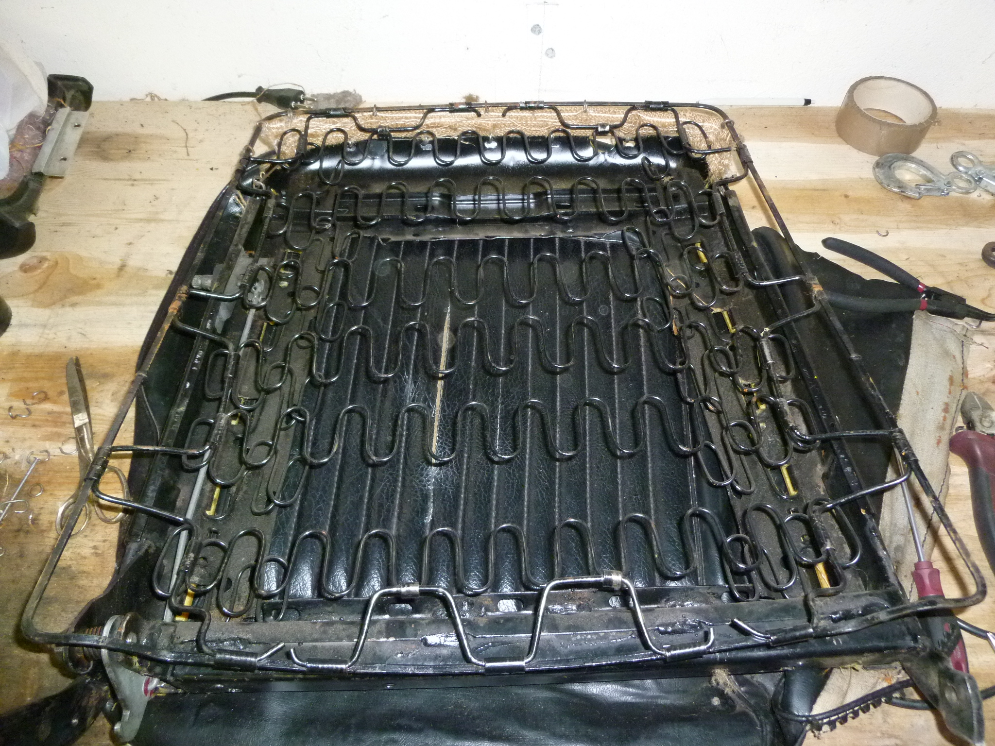

Aujourd'hui j'ai attaqué les travaux de sellerie. C'est pas évident,j'en ai jamais fait. Il m'a fallu tout l'après-midi pour refaire...le bas du siège passager uniquement! J'ai tout changé: la toile de jute, la mousse de siège et le revêtement en vinyle. Equipement: pinces, patience, boite de sparadraps (les doigts niqués pour enlever les vieilles agrafes). J'ai aussi utilisé un pistolet à air chaud lors de la tension de la nouvelle housse, cela va mieux à chaud. Beaucoup de temps donc, mais le résultat est nickel. J'ai confiance pour la suite, cela devrait être plus facile maintenant que j'ai pigé comment faire. Photos:

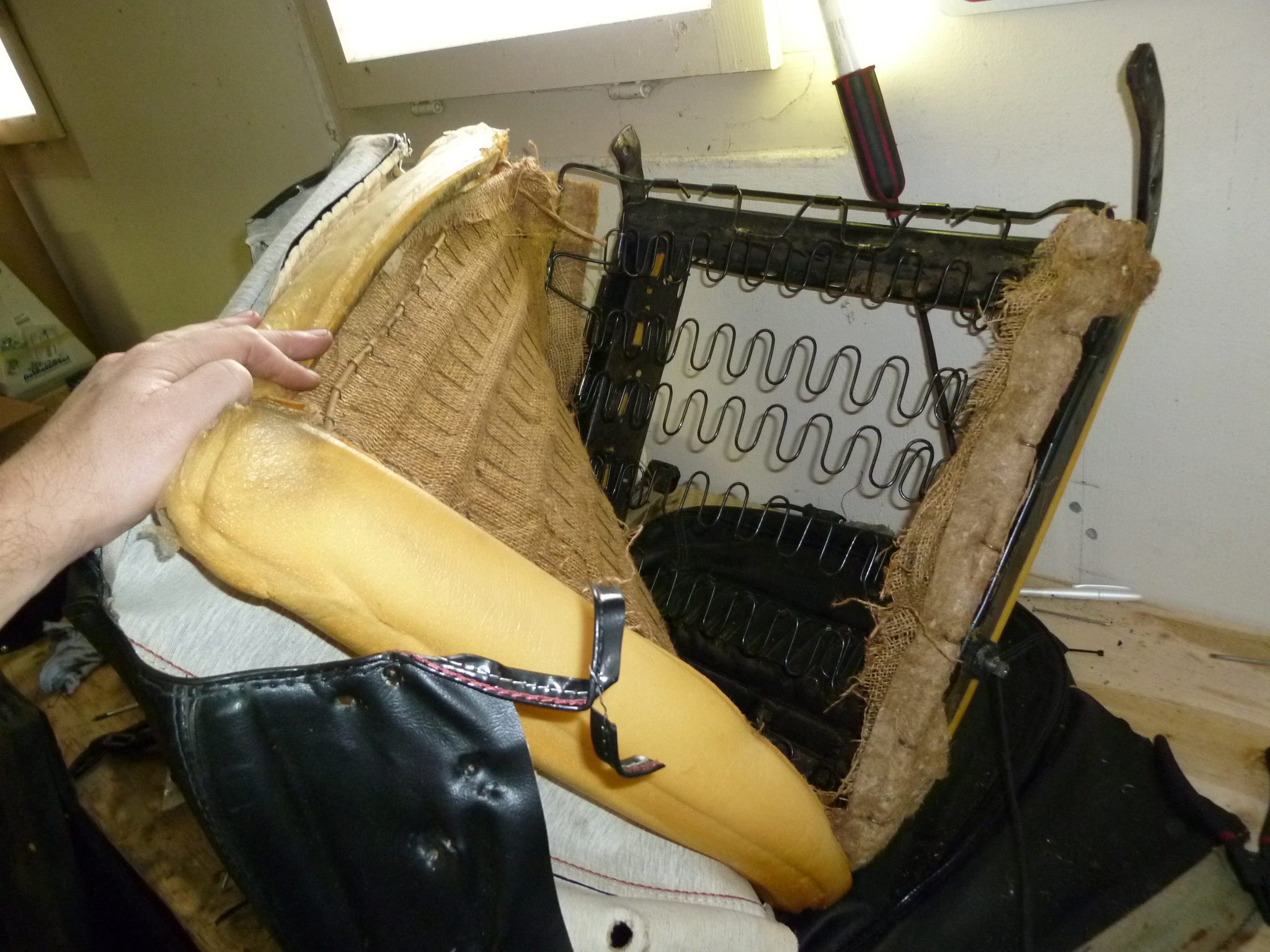

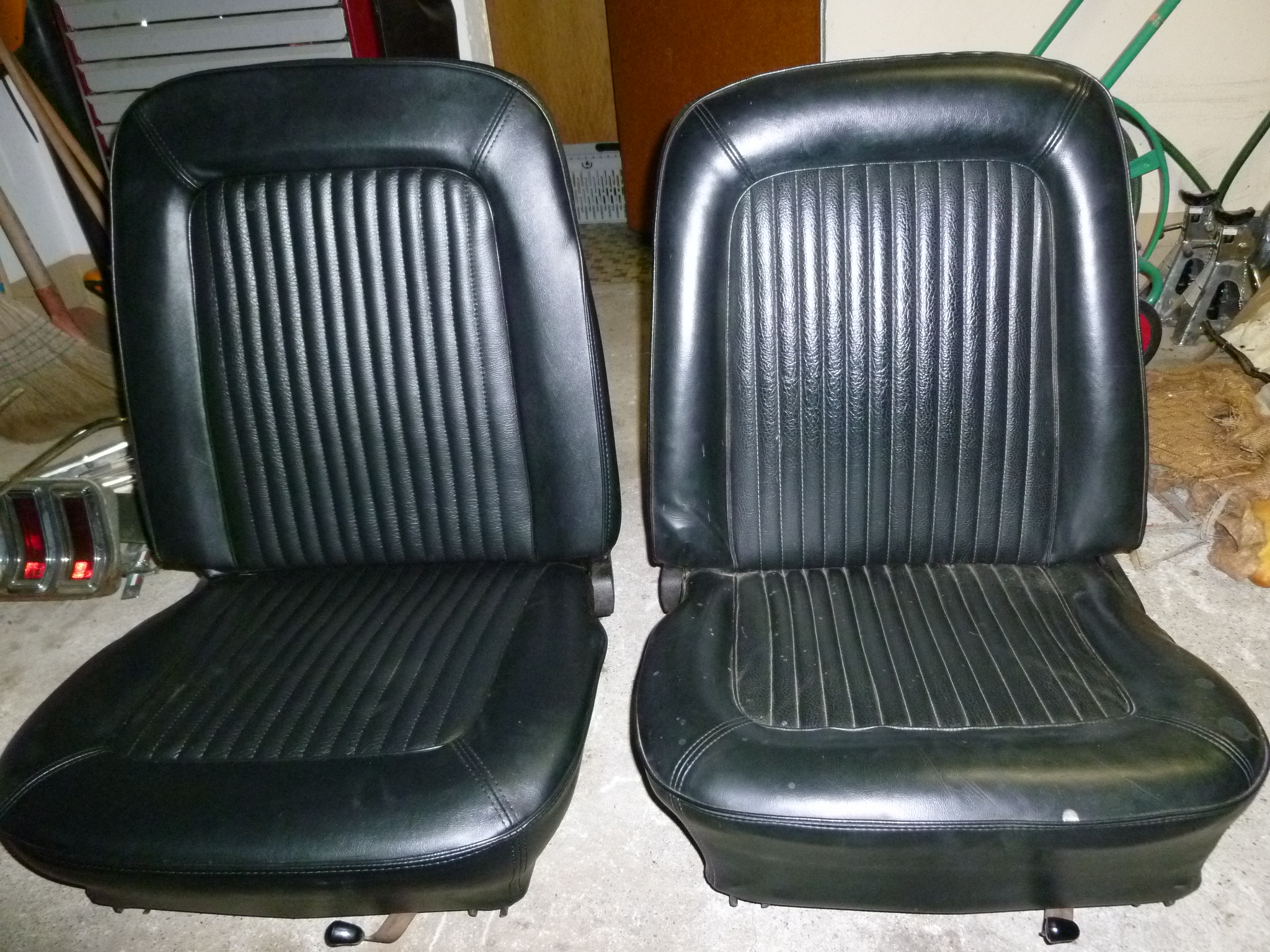

Voilà, le premier siège est terminé, plus neuf que neuf. Finalement ce n'est pas très compliqué, il faut juste y mettre du temps. Sur la dernière photo, c'est un "avant-après". On s'en rend pas très bien compte en image, mais le changement d'aspect est radical. De plus je me suis assis sur les 2, la différence de fermeté et de confort est vraiment énorme. Je ne regrette pas d'y passer du temps, ces travaux en valent vraiment la peine. A ce rythme, encore 2 jours de boulot et le deuxième siège ainsi que la banquette arrière seront terminés.

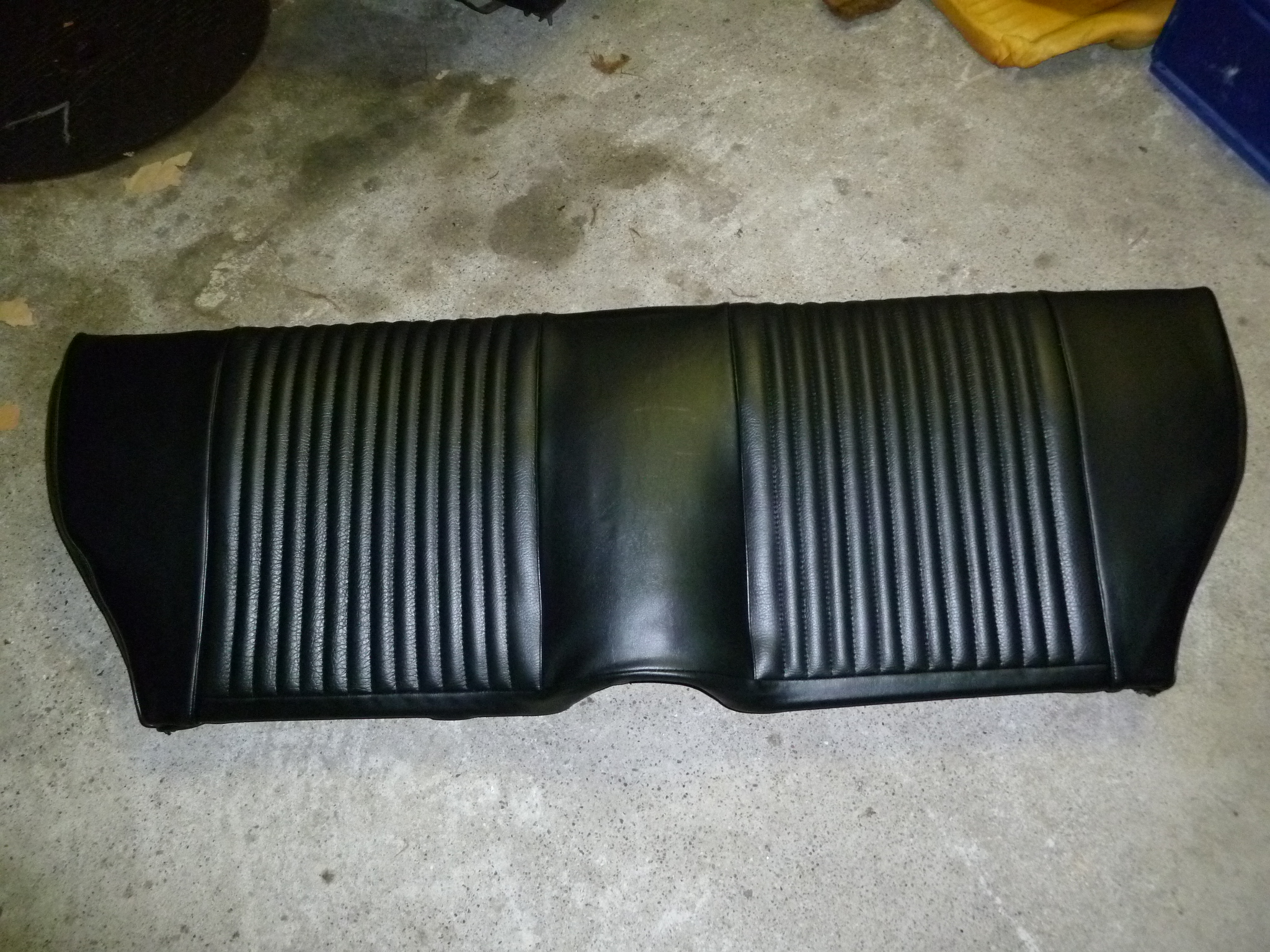

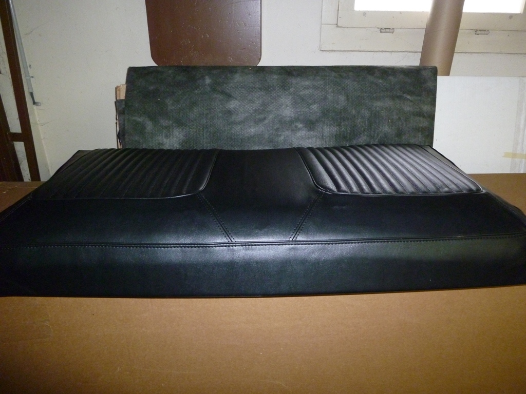

Pour aligner les proverbes, à chaque jour suffit sa peine, et il faut savoir varier les plaisirs. Donc...il est pas beau mon siège de banquette arrière?

Ai fini la banquette arrière. Contrairement aux sièges avant, il n'y a pas de mousse sous le revêtement, mais une sorte de tissu aggloméré. J'ai réparé les endroits les plus pourris, mais le dossier est tout de même un peu détendu. Pas grave, je rembourerai avec de la mousse entre les ressorts et la jute depuis l'arrière, puisque c'est acessible. Par contre quelqu'un saurait-il me dire comment le dossier de la banquette était fermé à l'origine (je veux dire: que voit-on depuis le coffre?)?. Je n'ai pas trouvé de photos certifiée 100% d'origine.

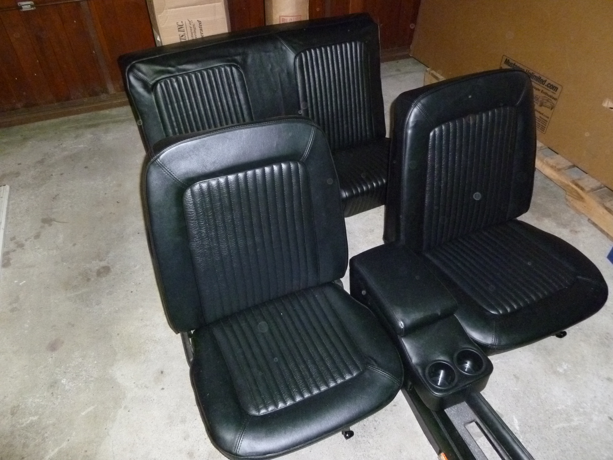

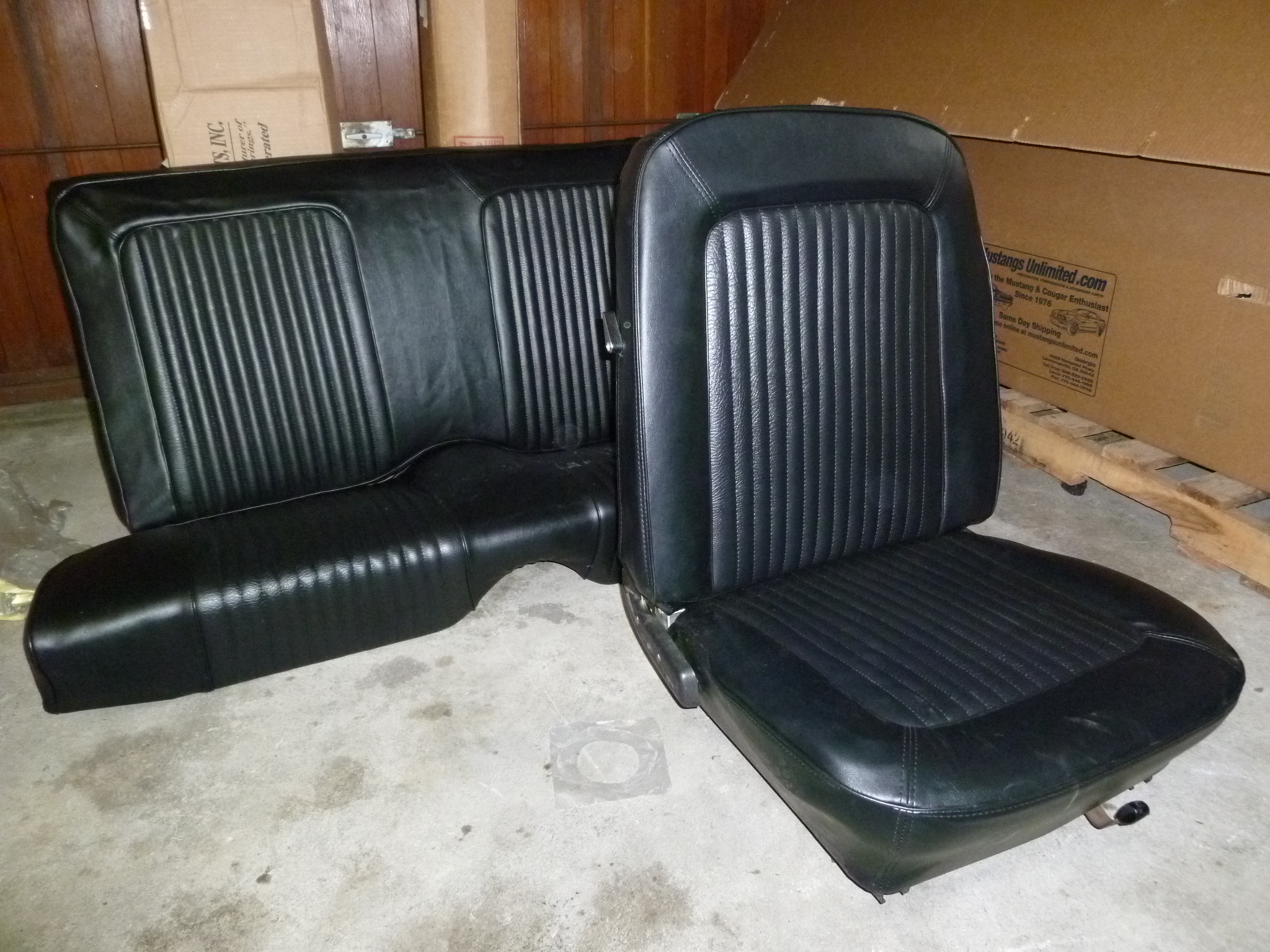

Merci Songe, j'ai trouvé sur le site de MU. J'ai terminé les travaux de sellerie! Voici une photo de l'ancien et du nouvel intérieur de ma stang. Incomparable non? :D

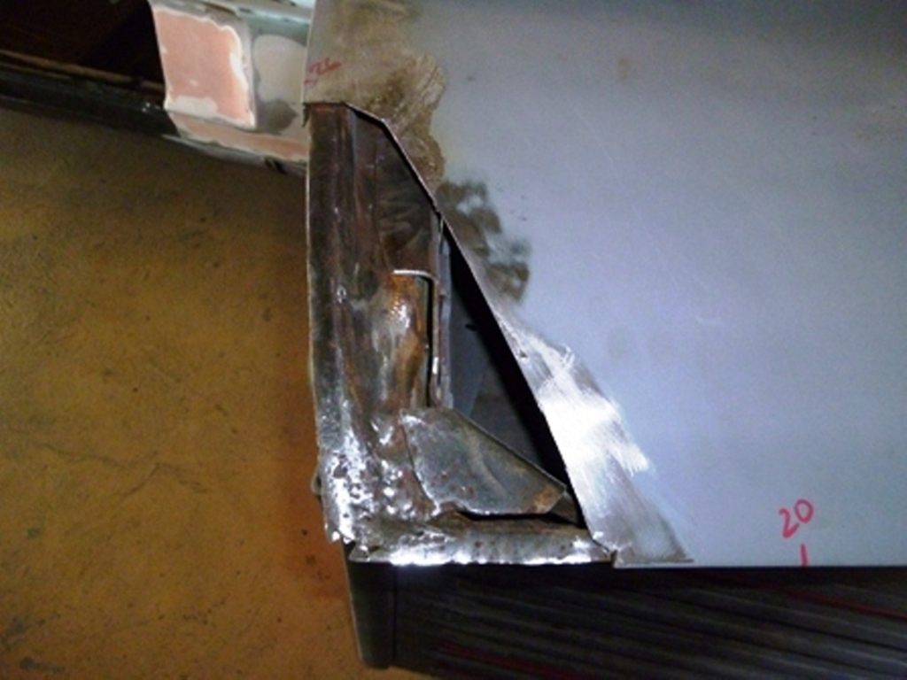

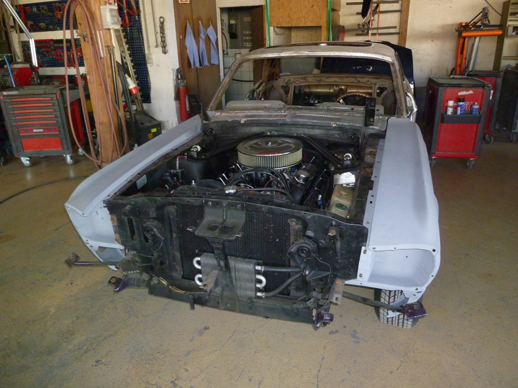

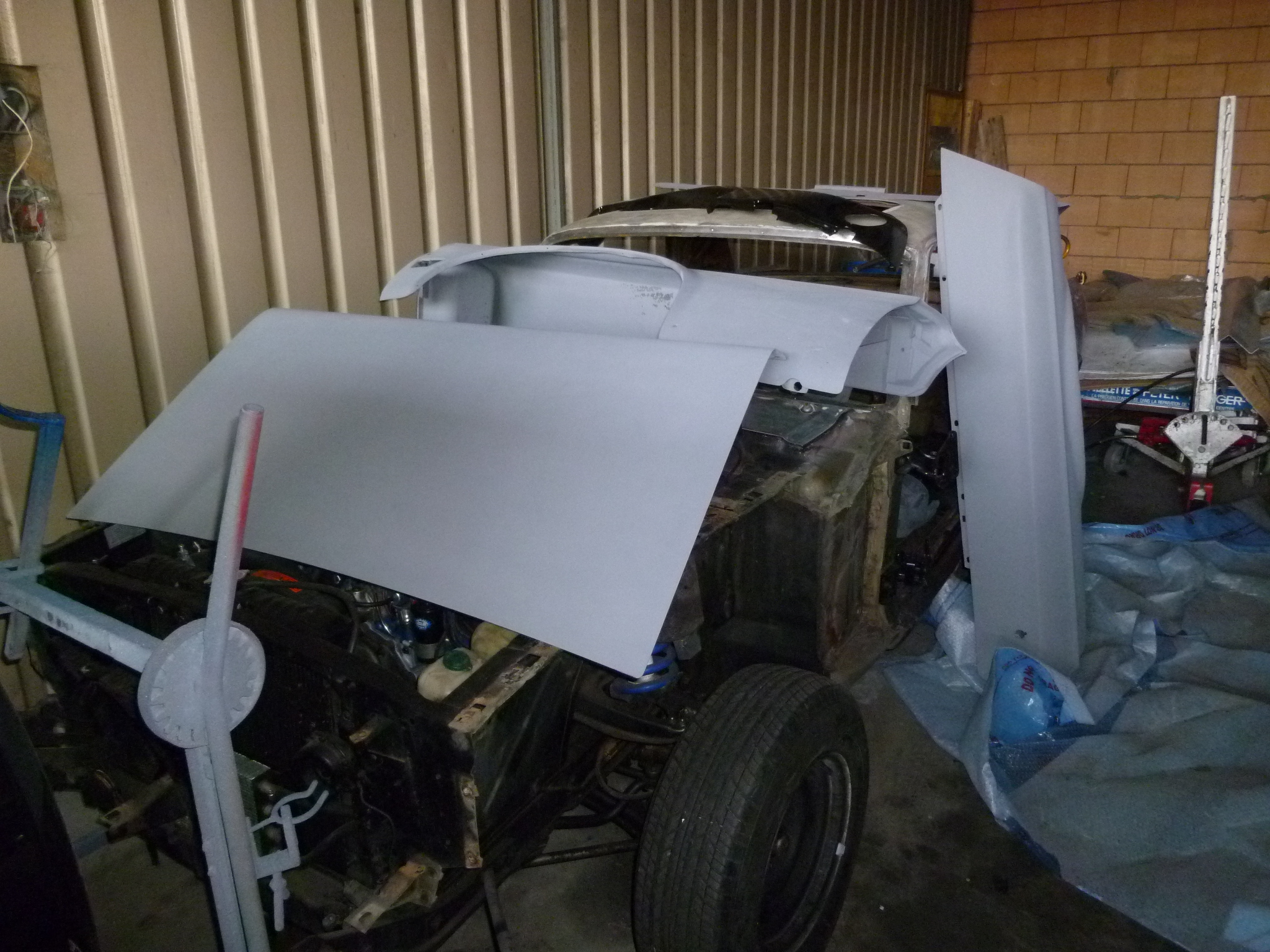

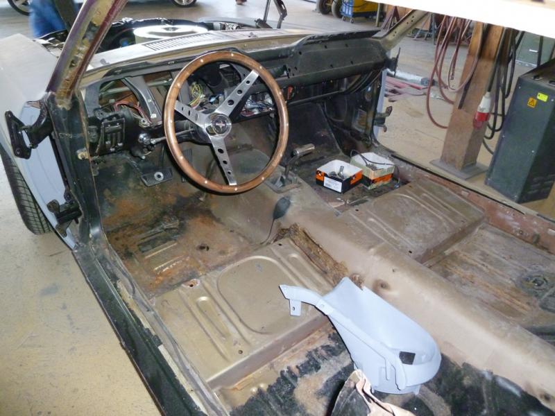

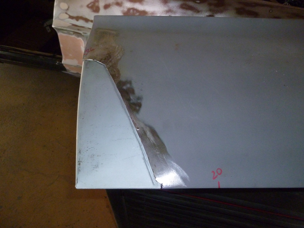

Salut Shelbygt, content de voir que je ne suis pas le seul du coin par ici! Bon ben bonne nouvelle, les travaux reprennent enfin. Normalement travaux de tôlerie principaux prévus dès la semaine prochaine.QUelques photos pour se rappeler l'état de la voiture à ce jour.

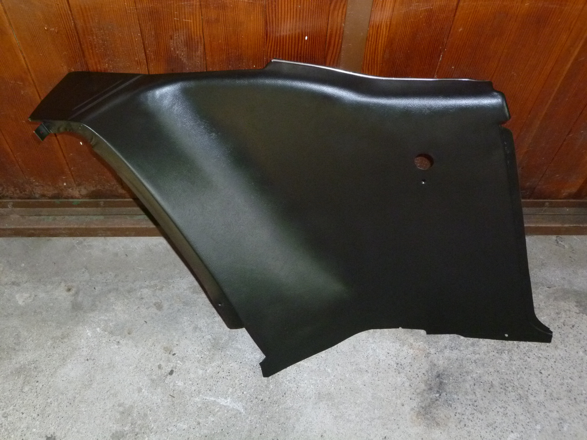

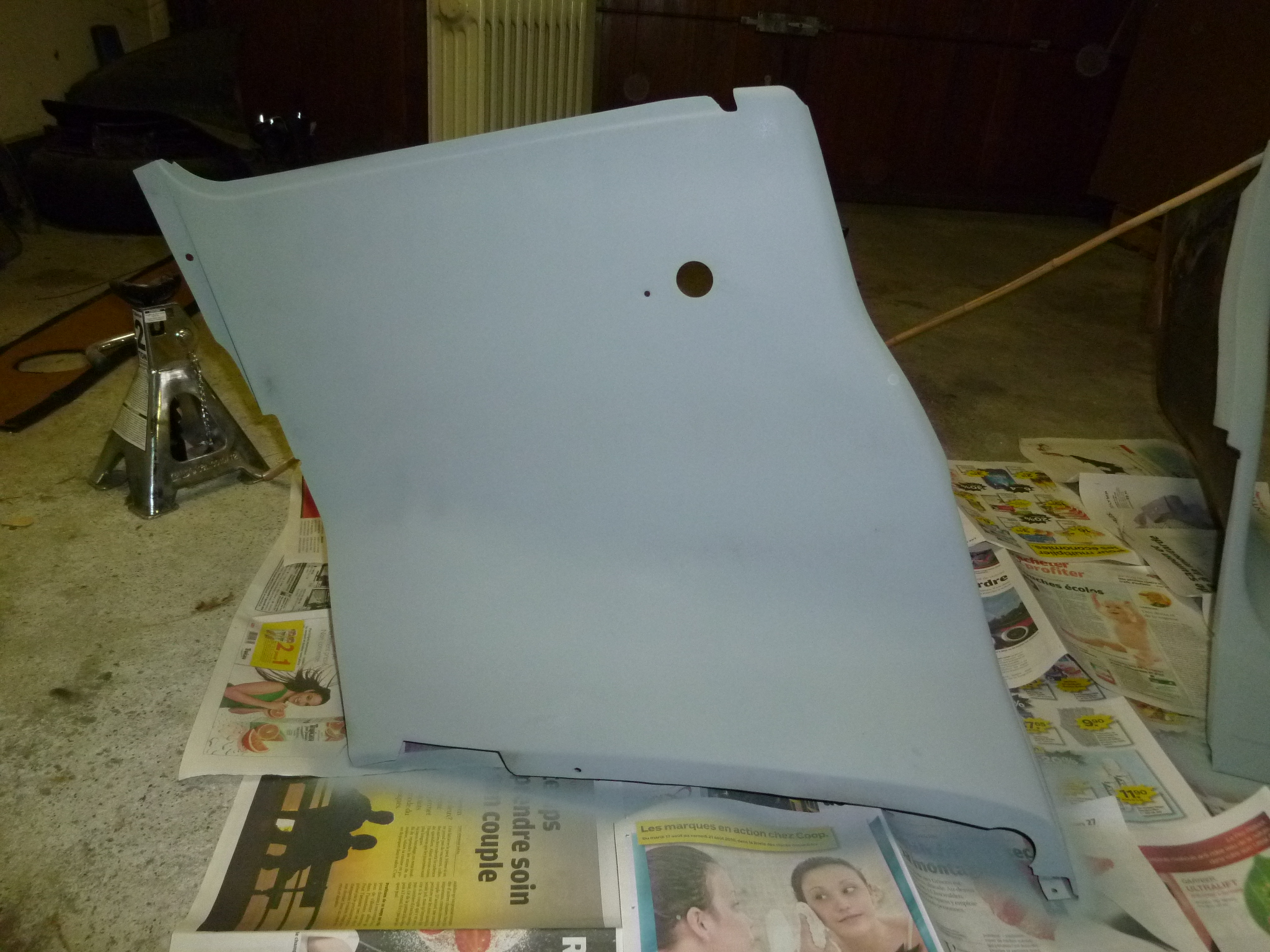

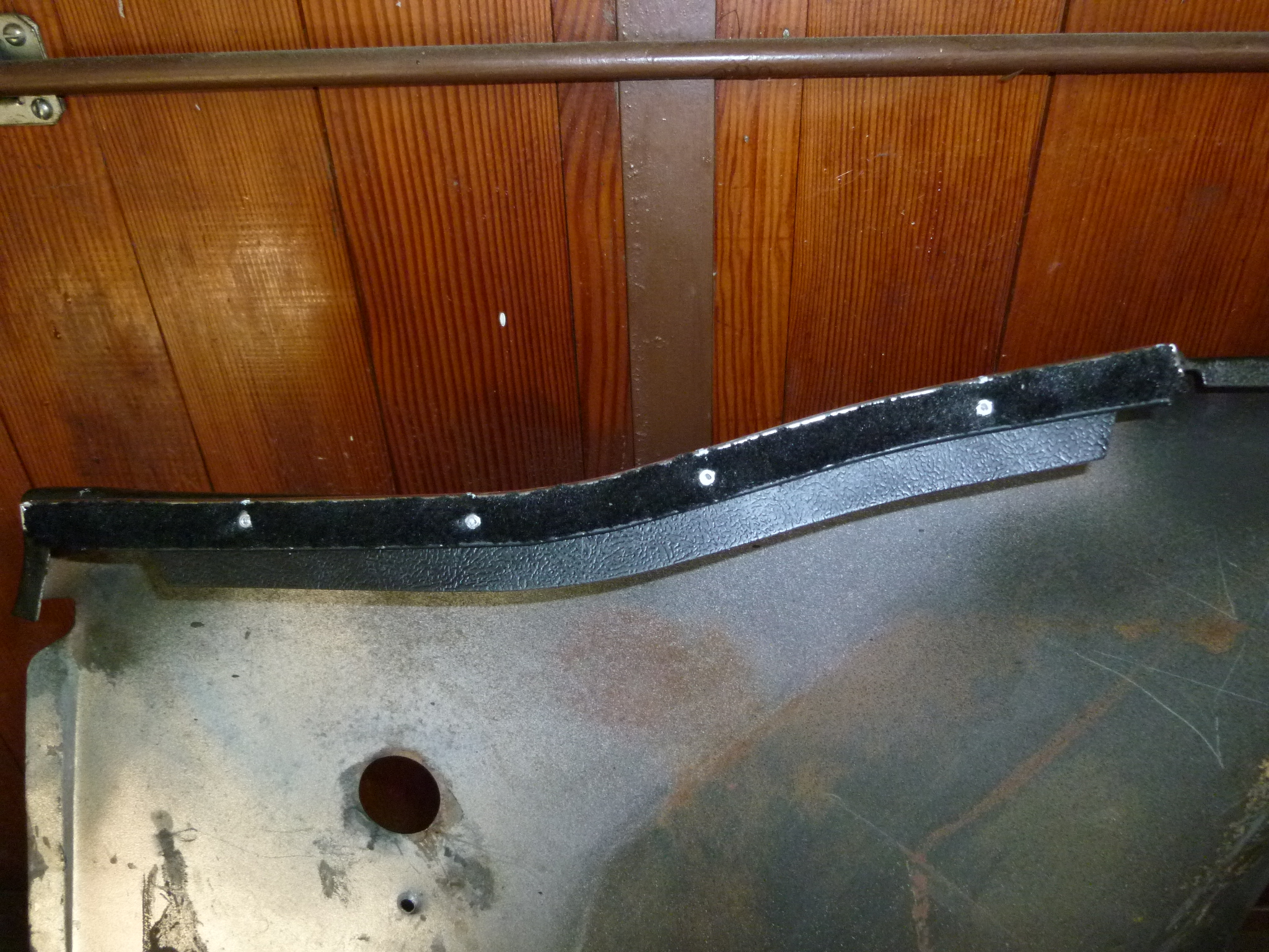

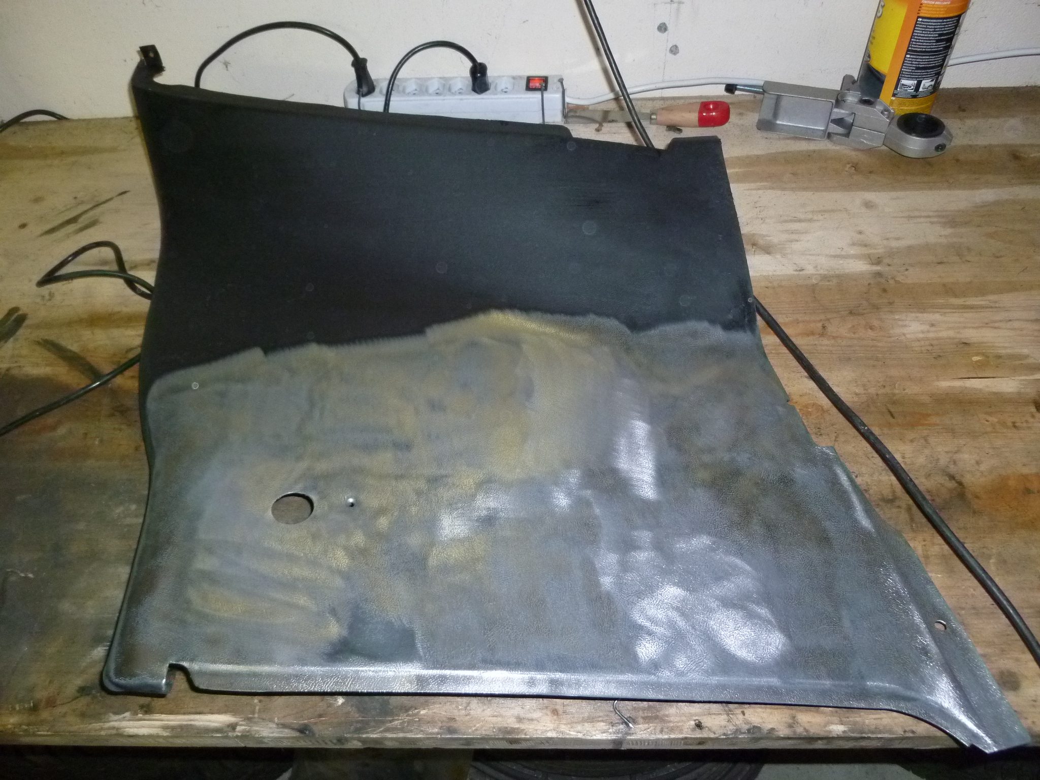

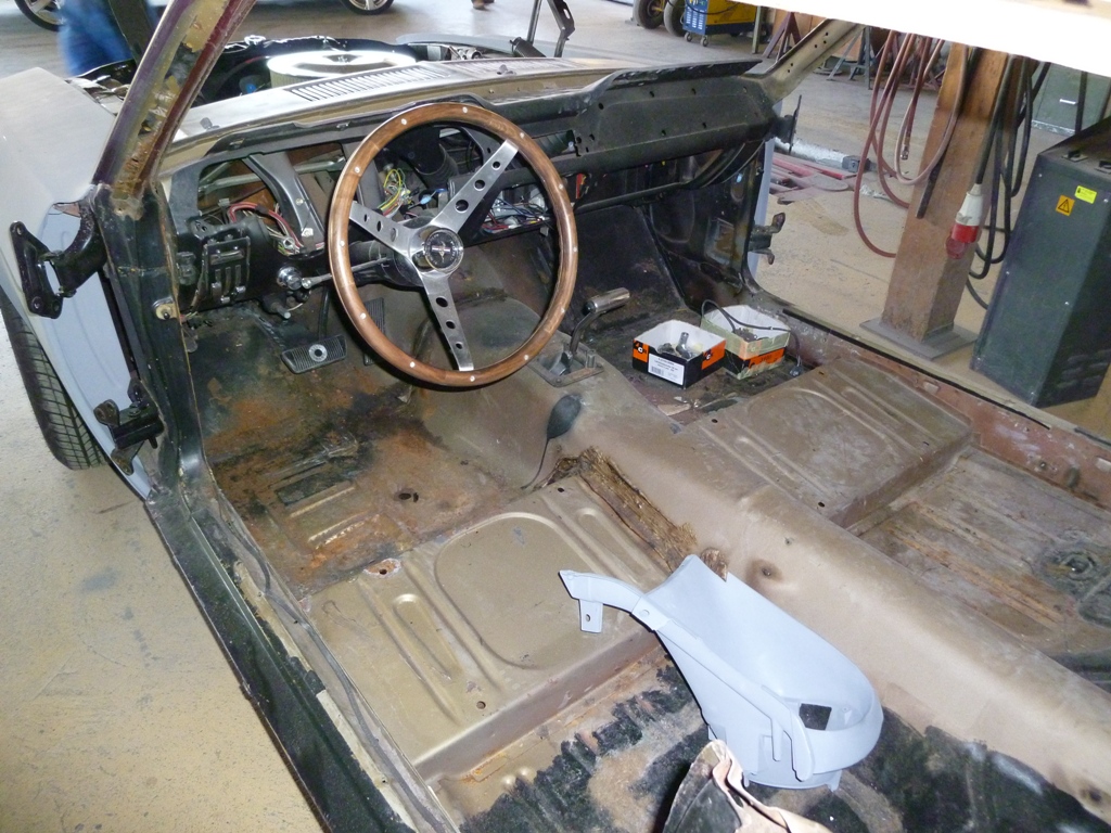

Pas repassé à la carroserie cette semaine. Par contre cette fois l'intérieur est 100% prêt pour le remontage. La dernière chose à faire a été de décaper, repeindre et refixer des feutrines de lèche-vitre sur les quarter panels.

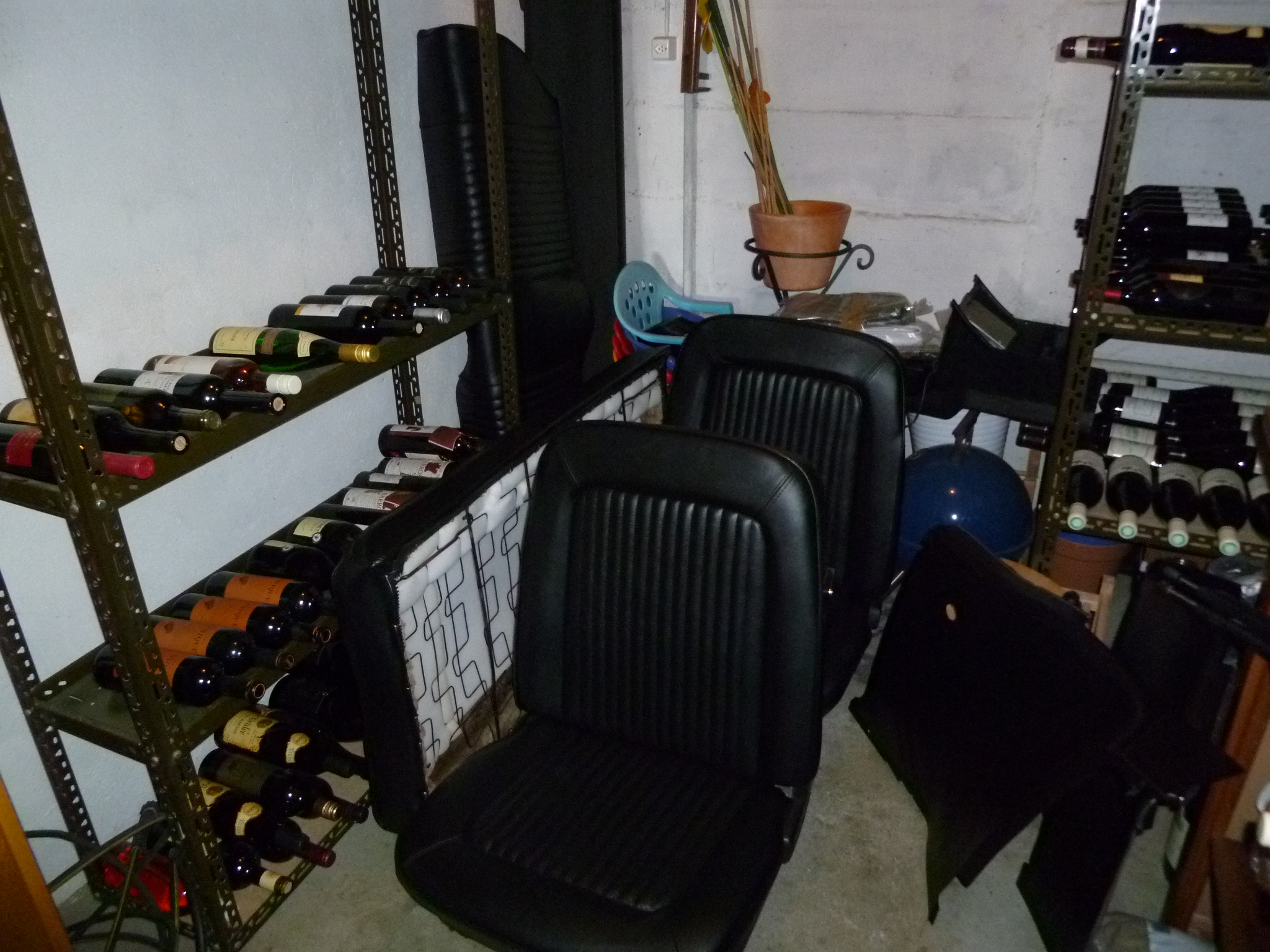

Bon maintenant j'ai un gros problème: je peux bientôt plus choper une bouteille! Faut vraiment que le carrossier se magne, sinon je vais crever de soif.
