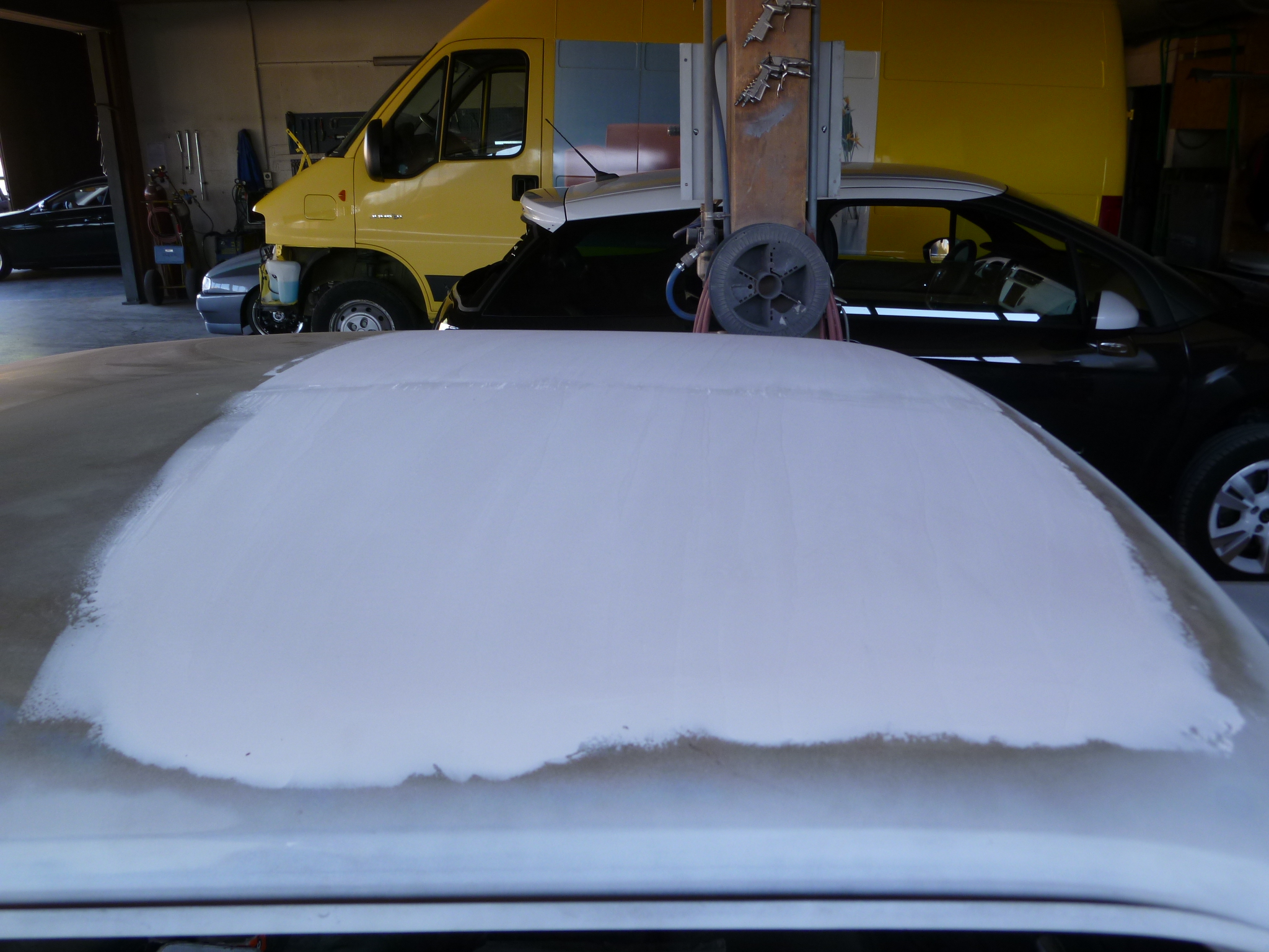

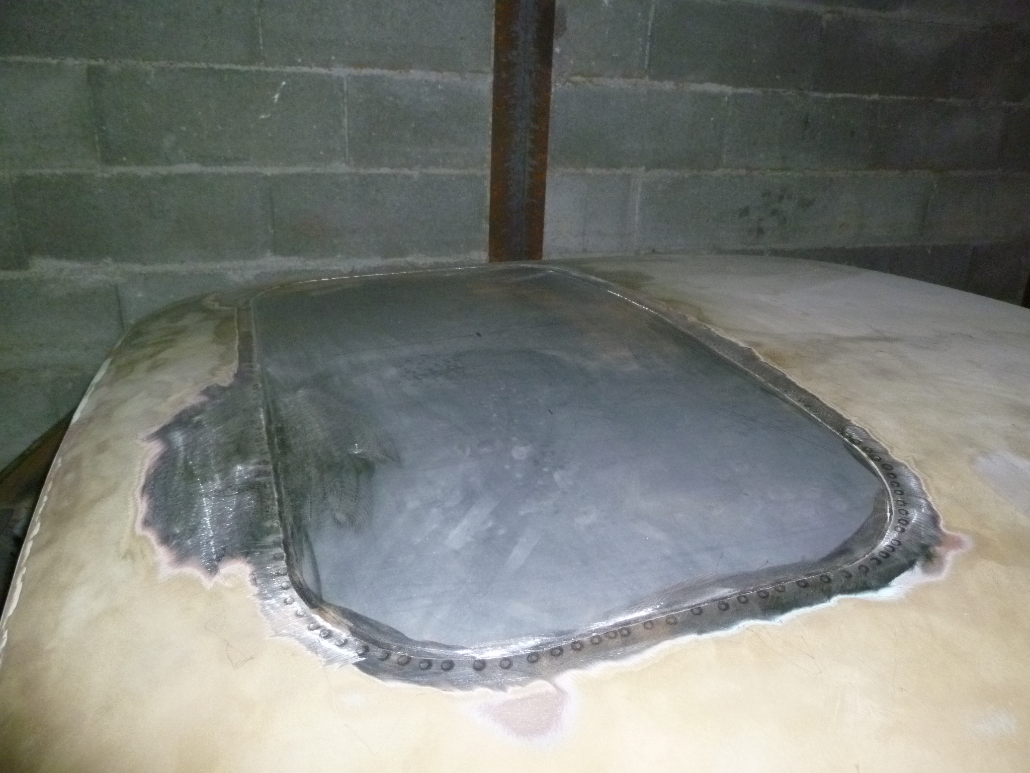

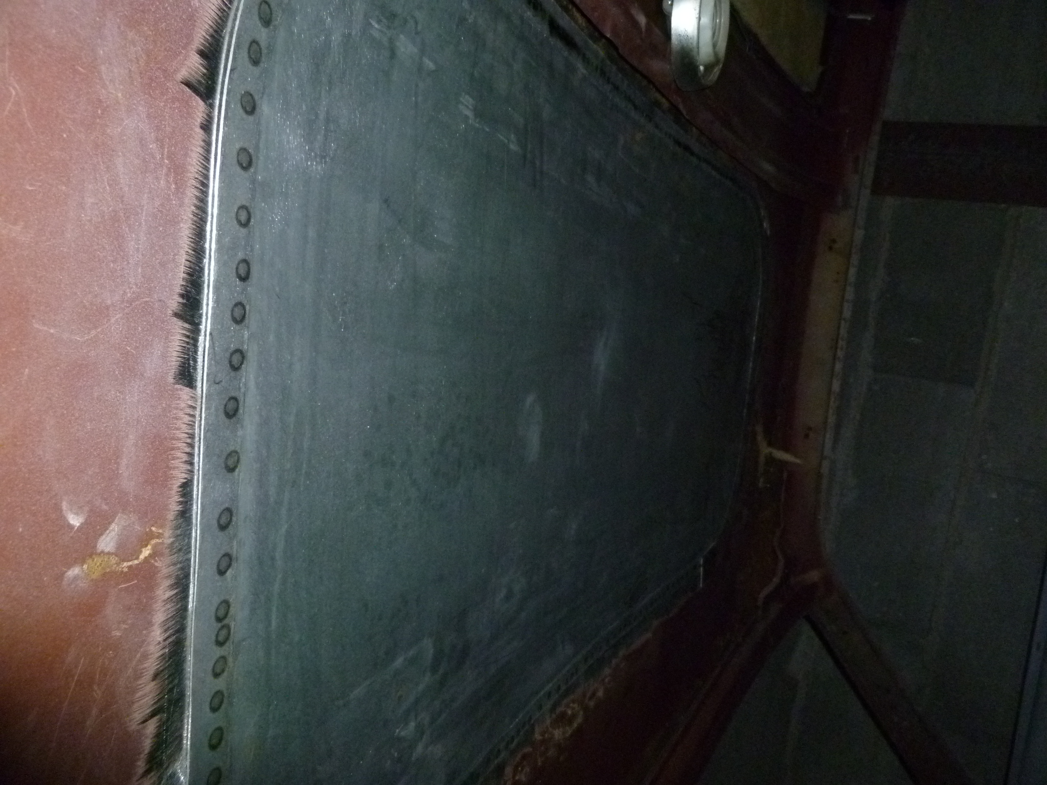

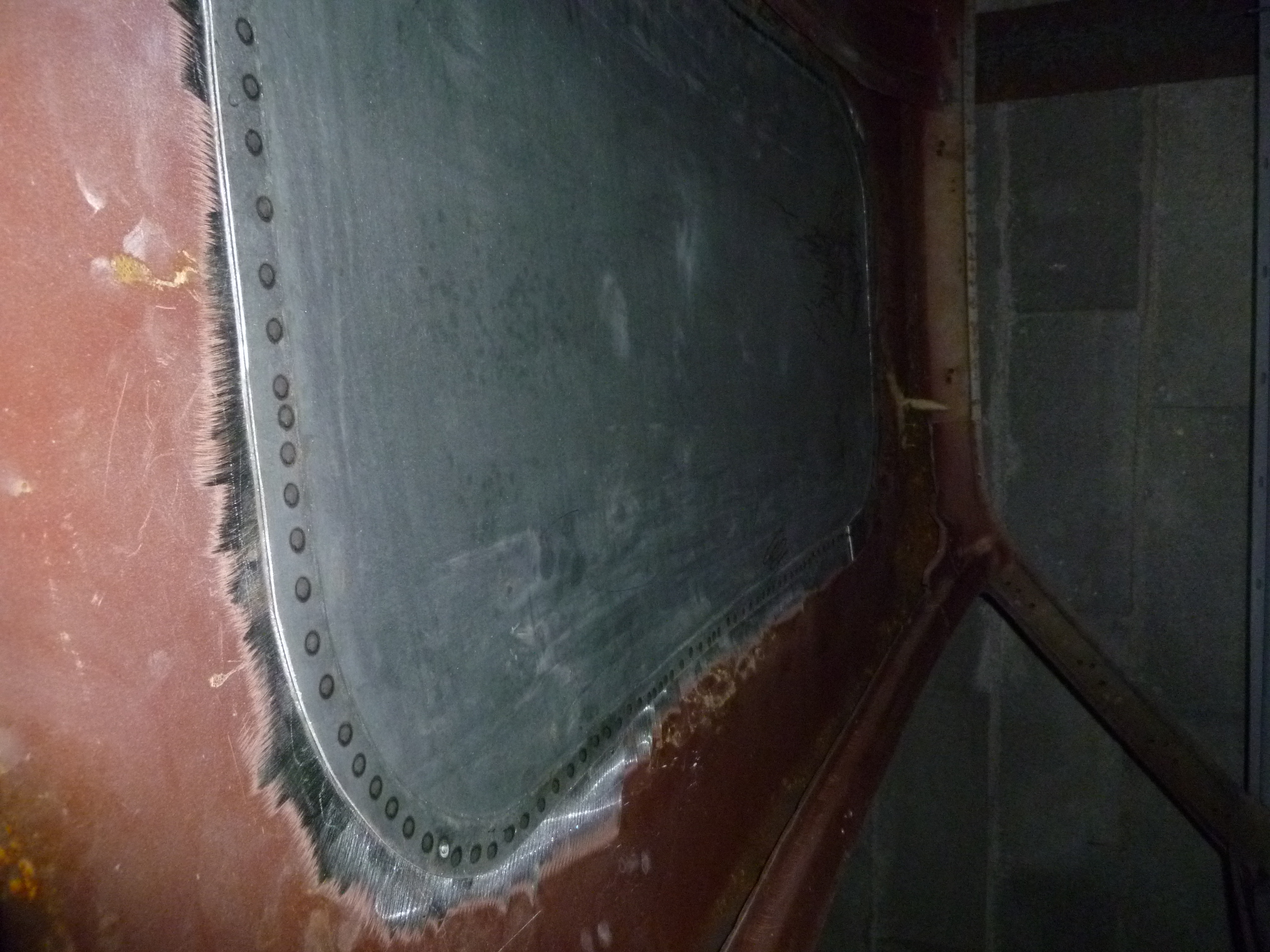

Avis aux intéressés: je vends un toit ouvrant d'occasion! Plus qu'à étamer et ce sera comme à l'origine.

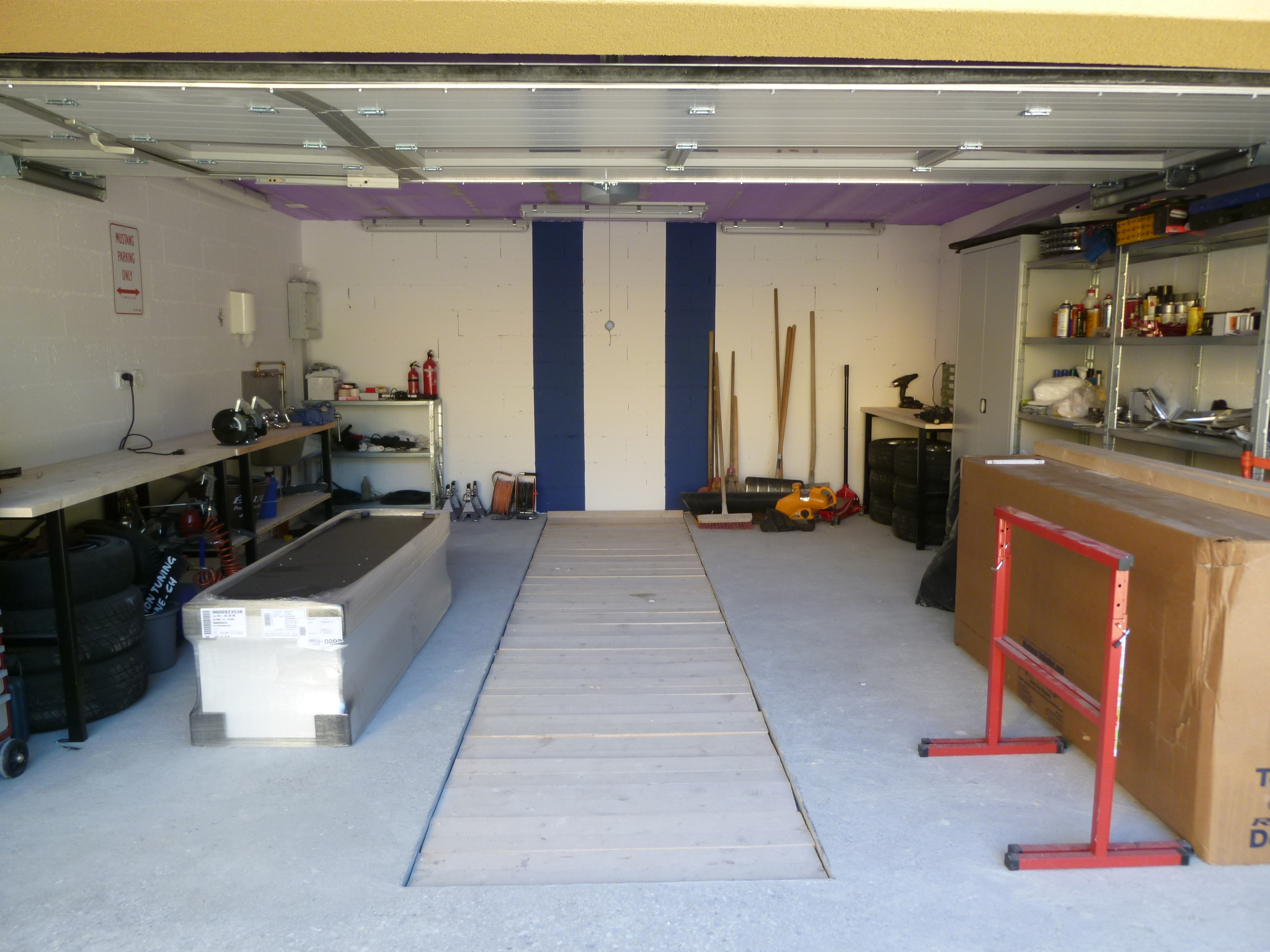

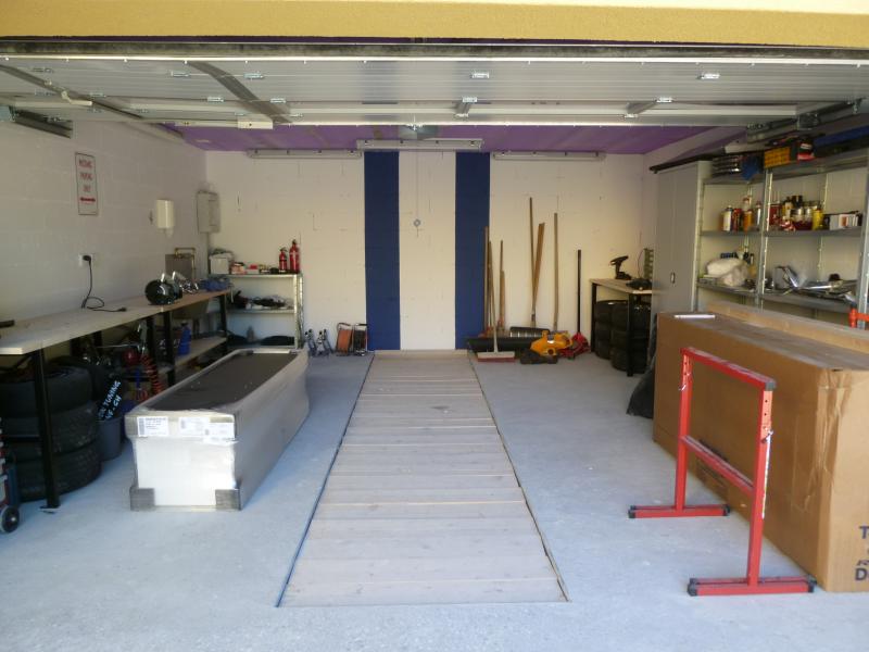

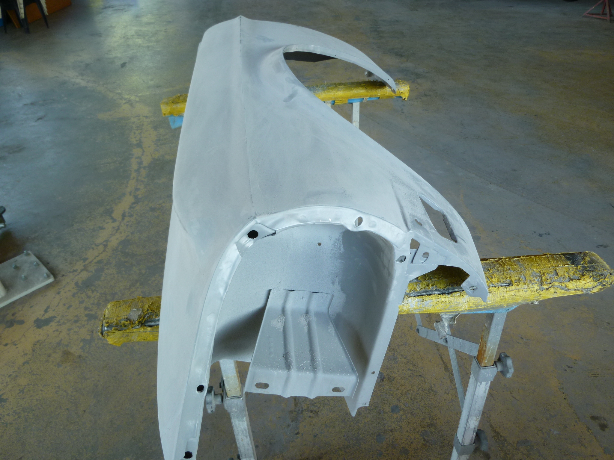

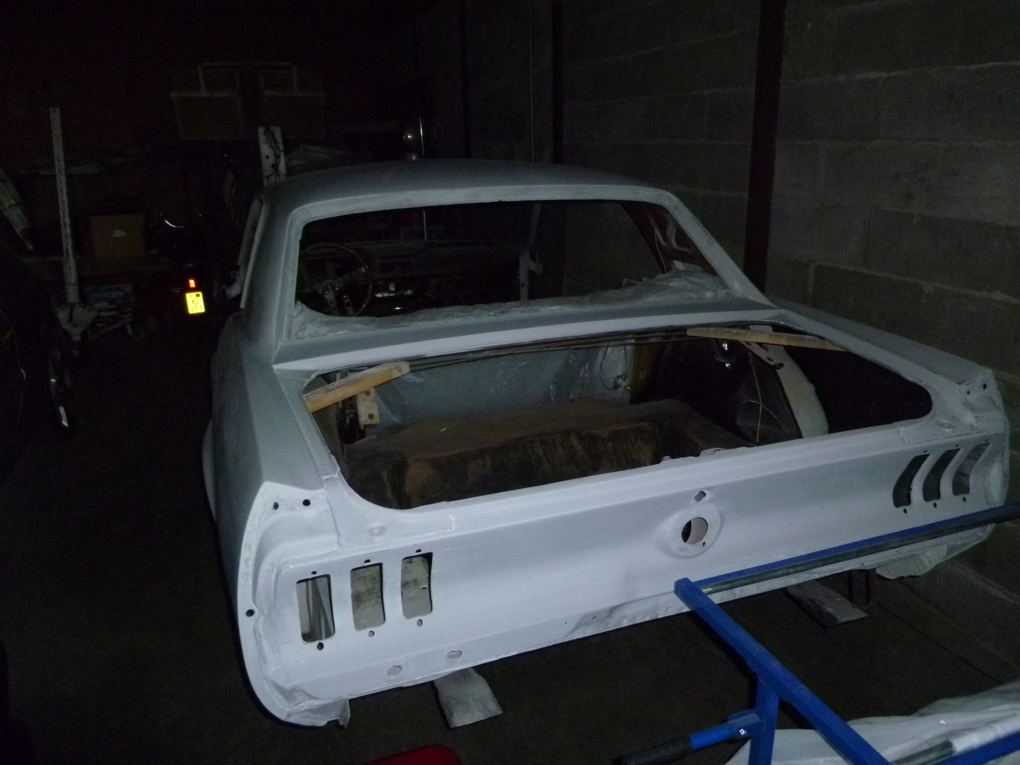

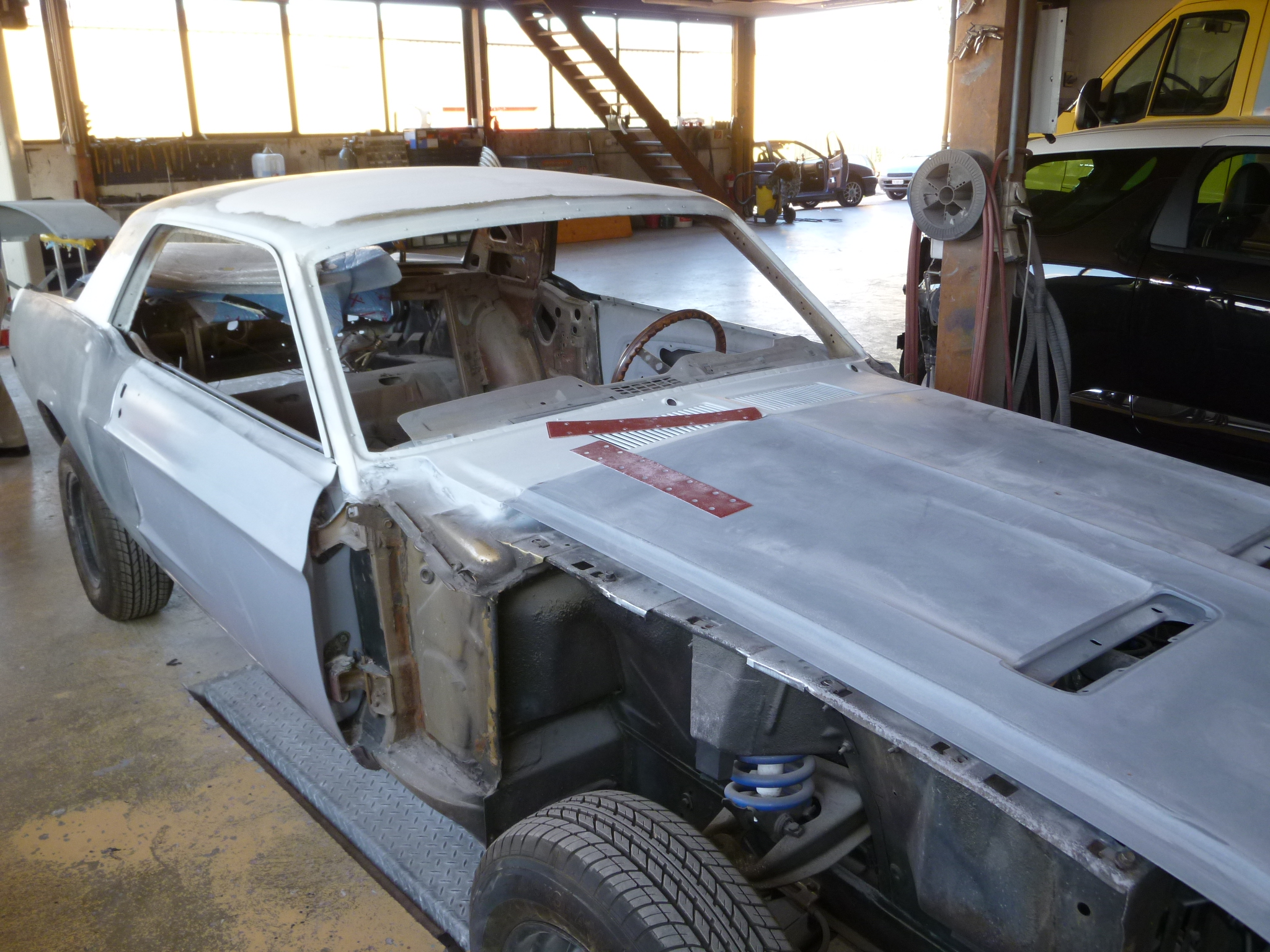

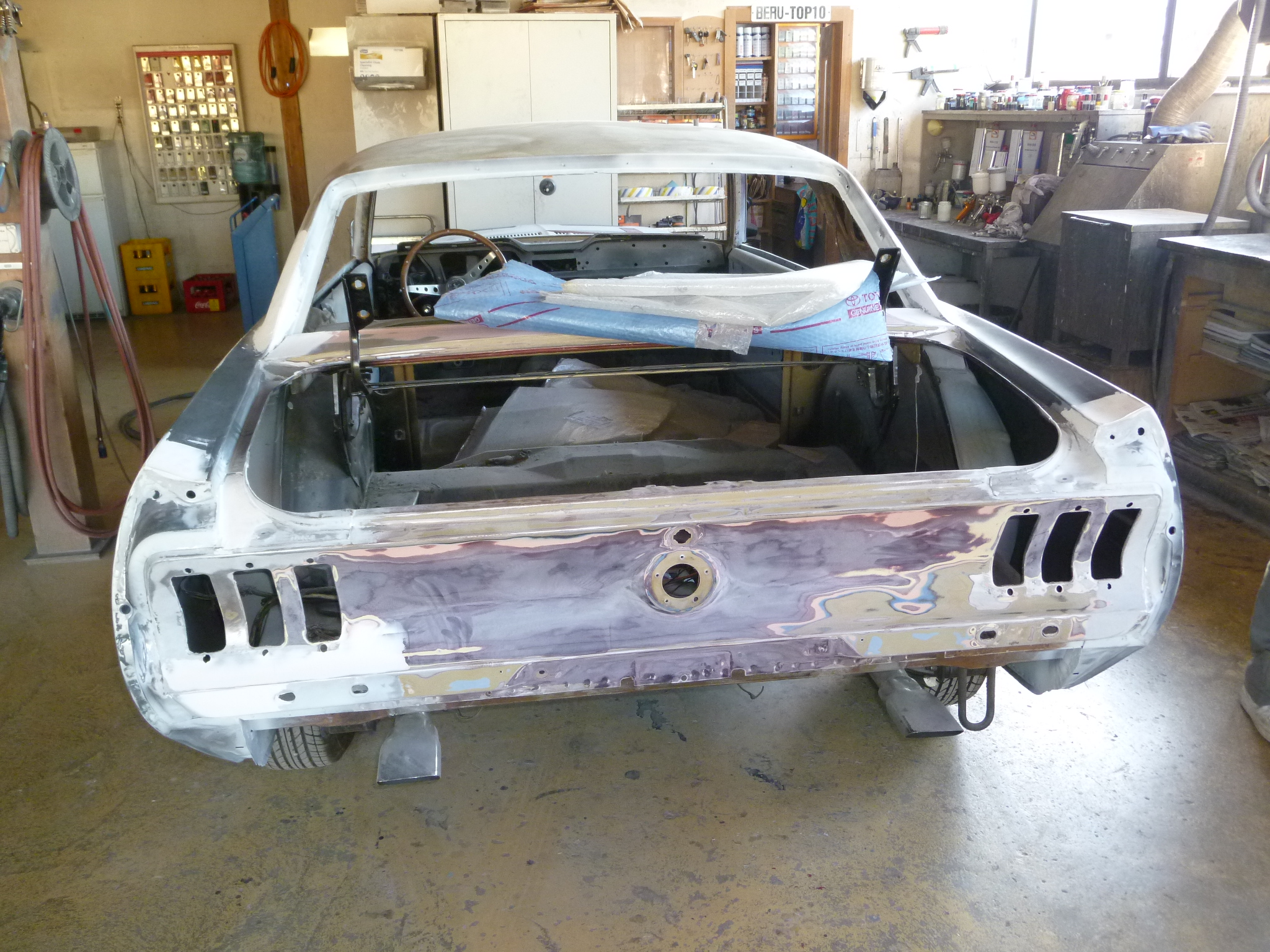

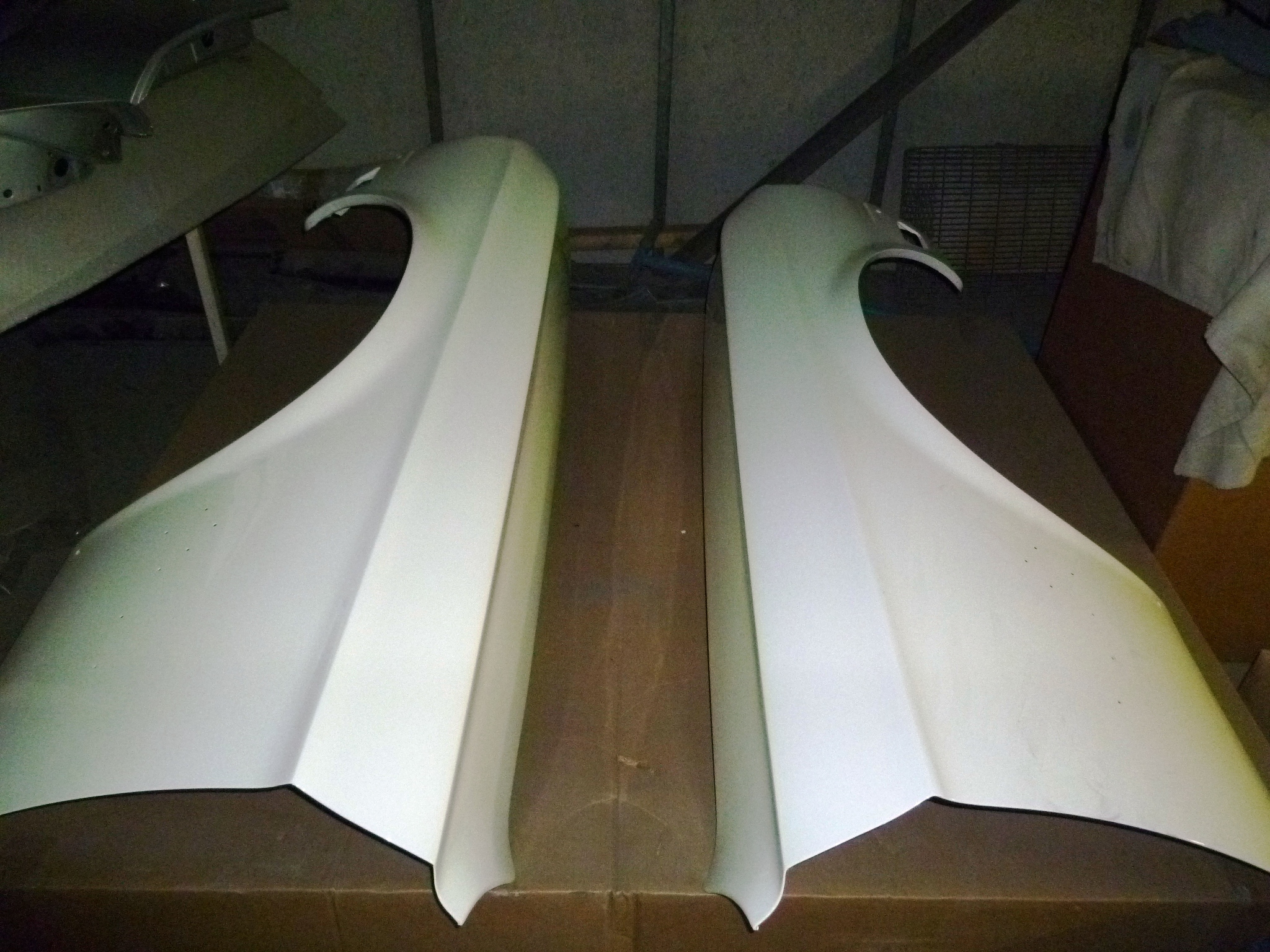

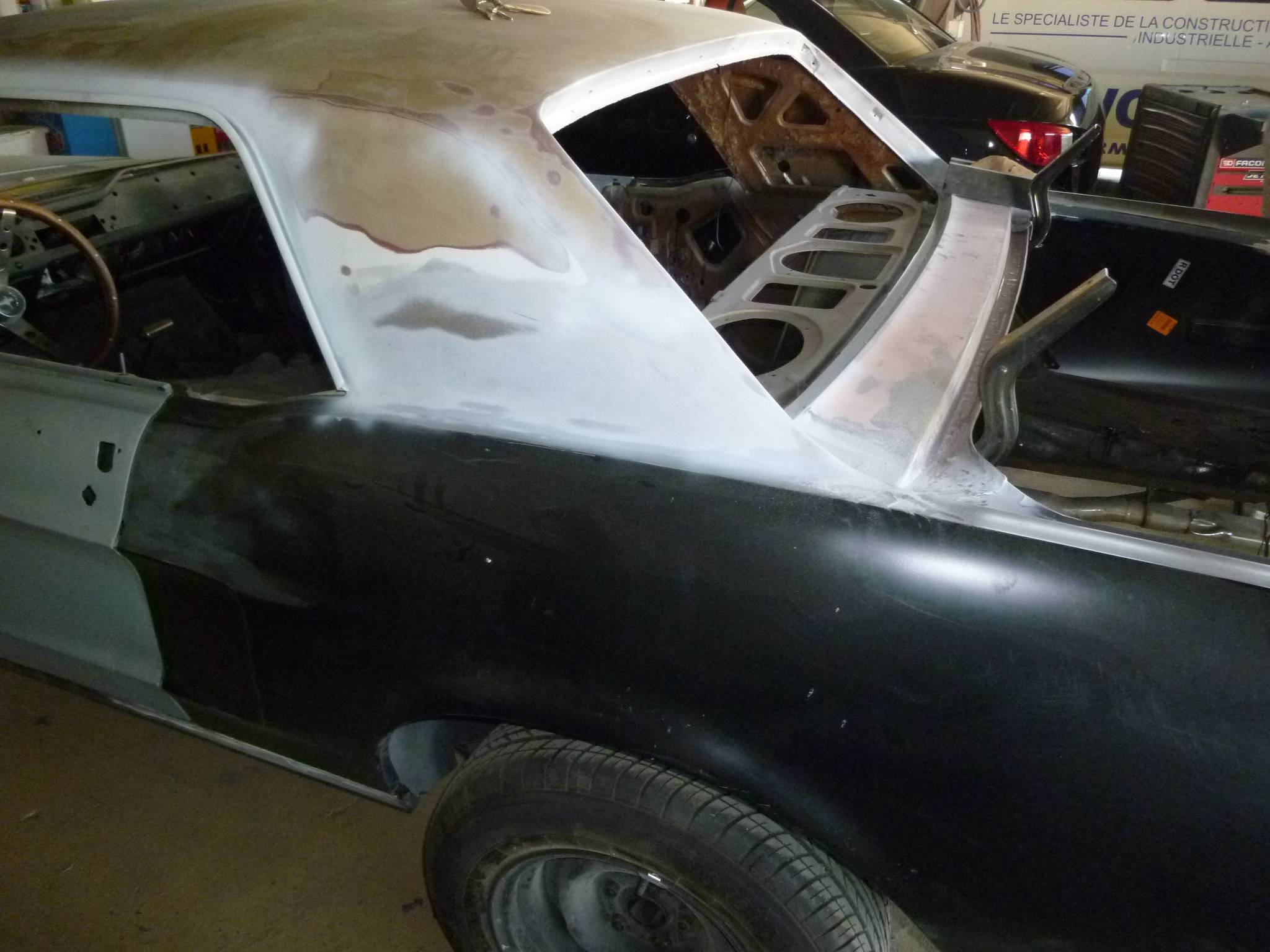

Houla cela faisait un moment que j'avais pas posté. Les travaux avancent lentement. J'ai eu le temps de construire un beau garage tout neuf, alors maintenant je m'impatiente un peu, forcément. Bon le carrossier a dit qu'il ne pouvait plus voir la stang dans sa carrosserie, alors cela devrait aller un peu plus vite maintenant! Quelques photos du projet de peinture (mur du fond garage) et de l'état actuel.

super le garage avec une fosse. quelle hauteur ta fosse?

en tout cas j'ai l'impression de voir la mienne, je suis en train de refaire toute l'aile arrière gauche ( la droite l'année prochaine) et ma tôle verticale entre l'aile et le coffre est quasi identique à la tienne. 3 types de tôle et surtout beaucoup, mais alors beaucoup de mastique pour faire genre c'est beau!
Profondeur de la fosse 1.70m. Largeur au fond 90cm, puis élargissement à 1m dès 0.90m du fond. Ainsi cela crée 2 rebords de 5cm, pratique pour coulisser une planche qui sert de porte-outils, poser bidons d'huile pour vidange, etc. Il me reste à faire les planches de fermeture définitives, celles-ci sont provisoires.

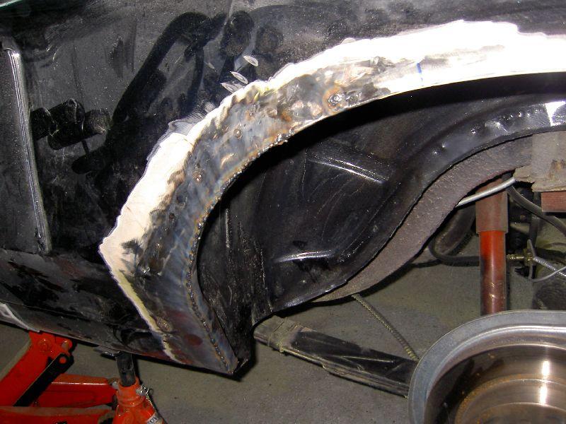

Mouahaha alors là je rigole bien, parce que j'ai aussi engagé de gros travaux dans la chambres il y a quelques mois, du coup j'ai un garçon de 2 mois que j'ai surnommé "Décibels". Je ne penses pas que tu gagnes au change! Sur la mienne effectivement changement de longeron, direction assistée, freins à disques sièges, réfection du pont et passage à 3.5 etc. Et là j'étais parti pour refaire l'intérieur et une fois les panneaux arrière retirés, je n'ai pas pu m'empêcher de pousser sur ce bout de mastic qui dépassait... Je me suis rendu compte qu'il servait à obturer une meurtrière qui permets aux passagers arrières de tirer sur les côtés en cas de course poursuite. ( la rouille c'est moins sexy) Ducoup j'ai du refaire mon aile en entier... En tout cas merci bien pour l'extension. Je pensait te la payer... En saucisson au pire?

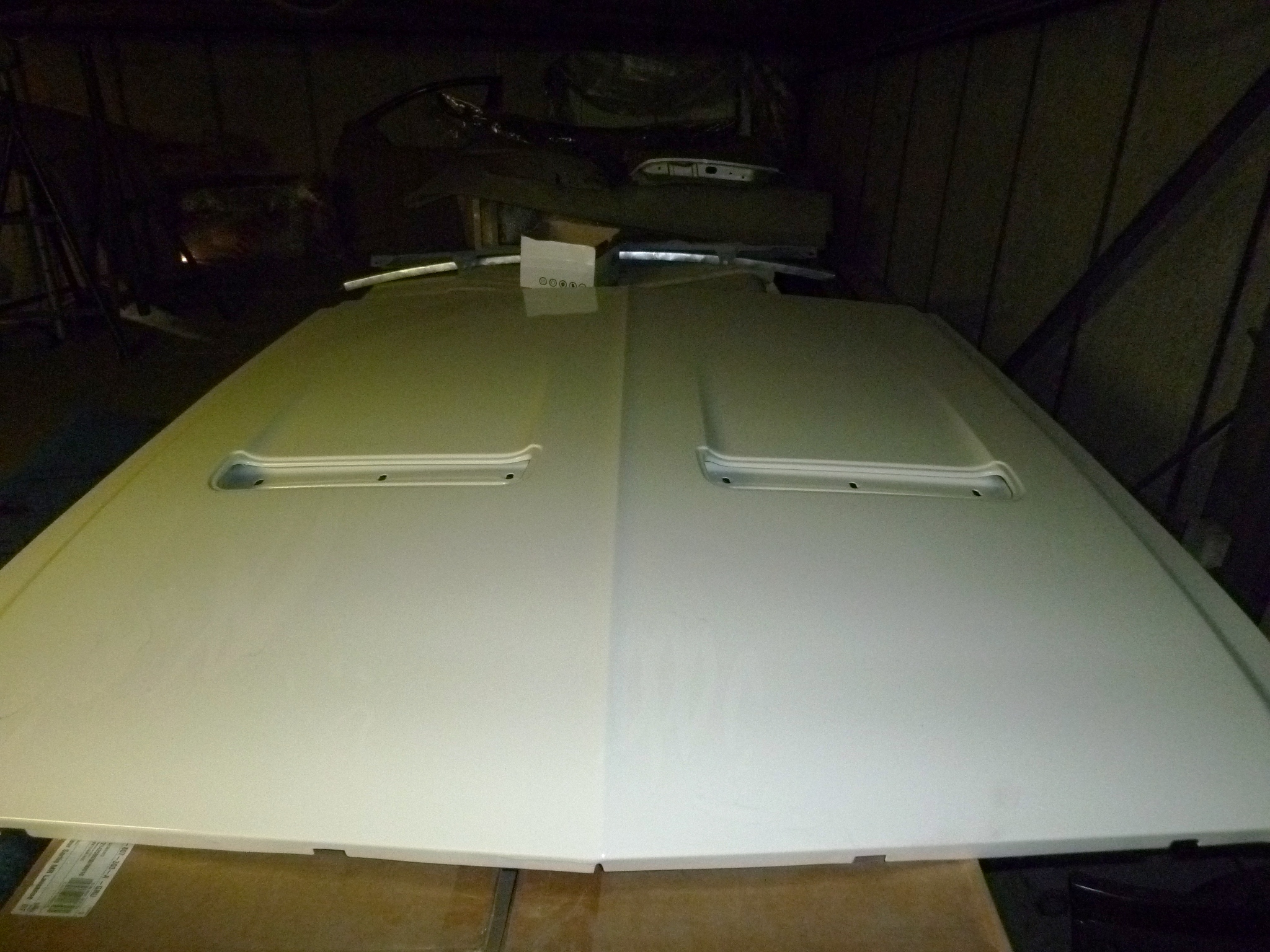

On commence à voir du blanc :D

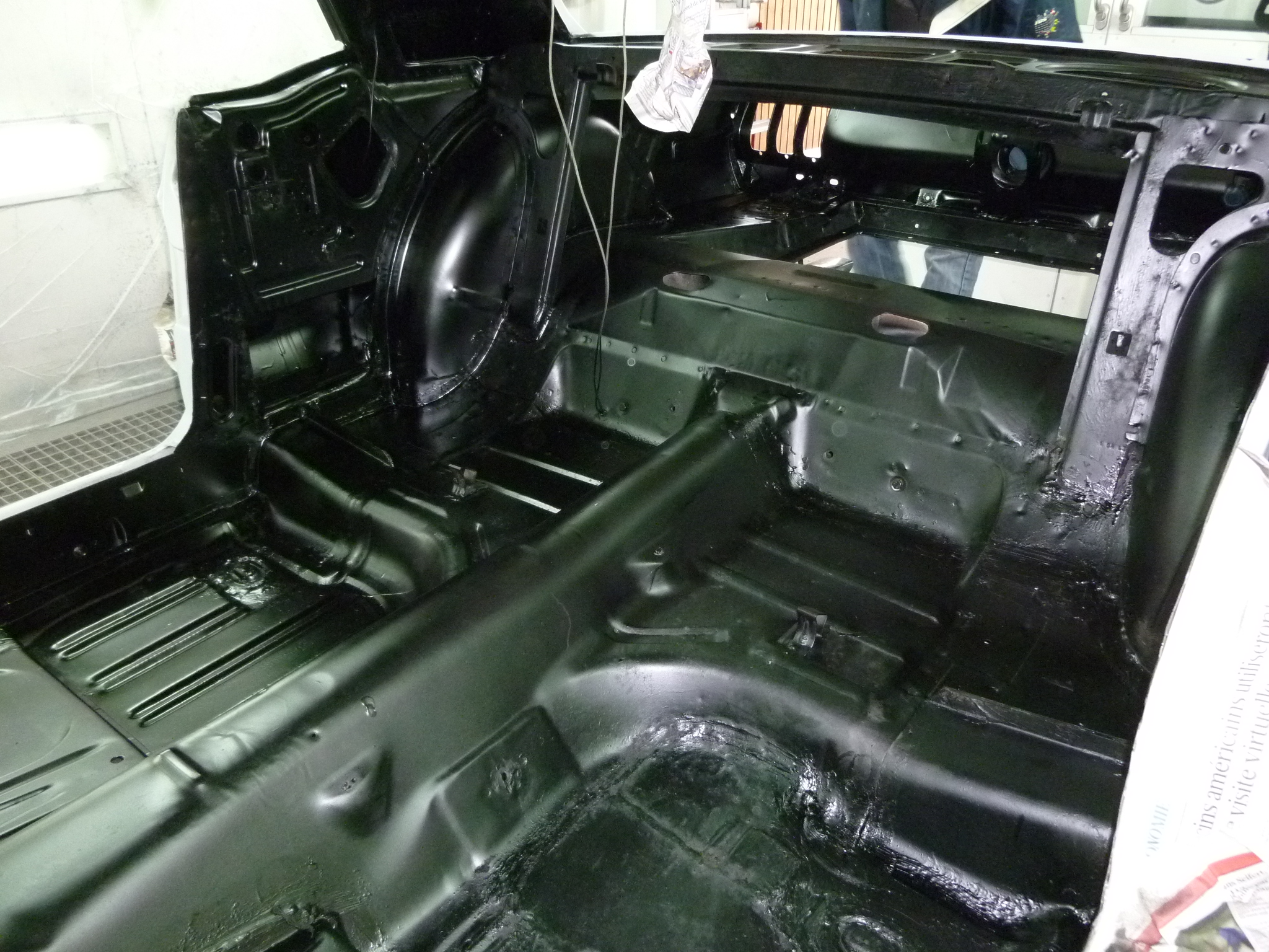

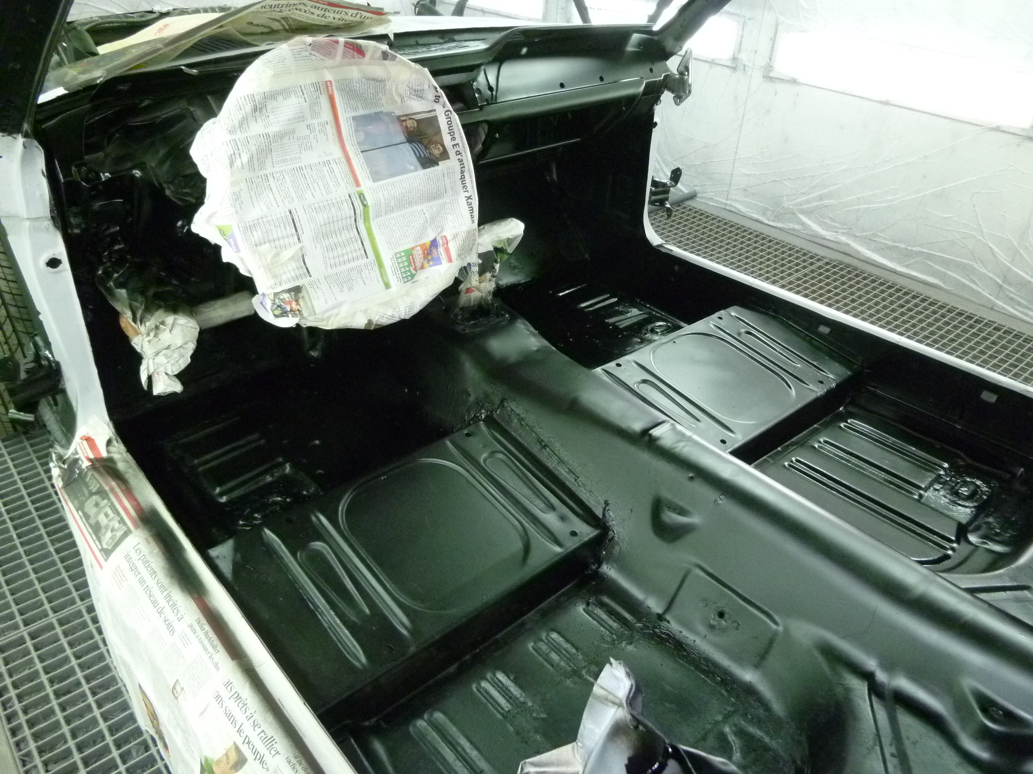

et y'a du noir aussi. L'intérieur est peint, une bonne bardouflée de noir mat 2 composants.

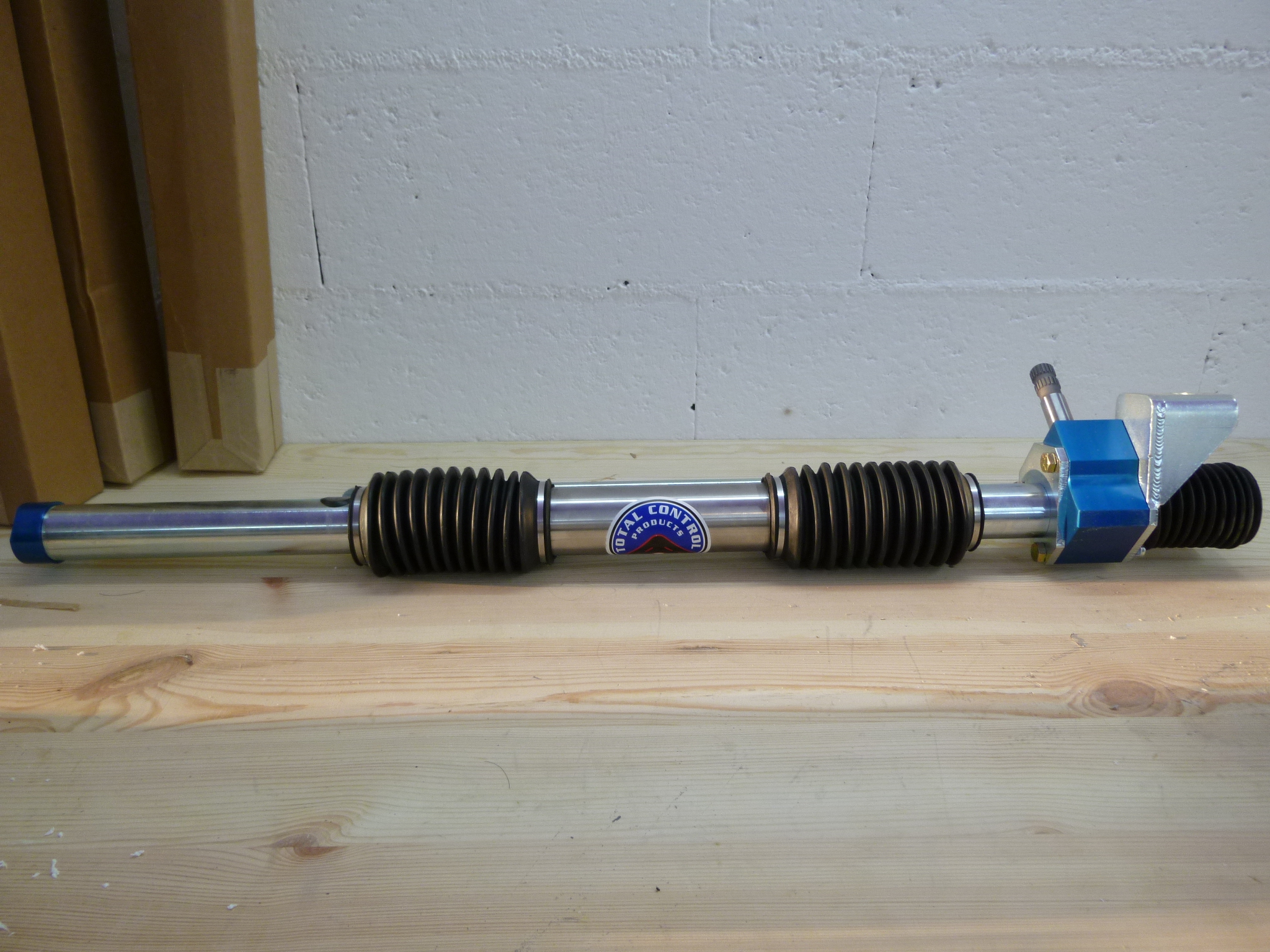

Bon ben comme j'étais pas sûr d'avoir assez de boulot pour l'hiver, j'ai commandé ça: http://www.TotalCont...903-RCKM-02.pdf
Avec les freins à disque arrières aussi prévus cet hiver et les travaux de remontage, j'aurai de quoi m'occuper... Je pense que finalement pour le moulbif, je vais décaler d'une année!

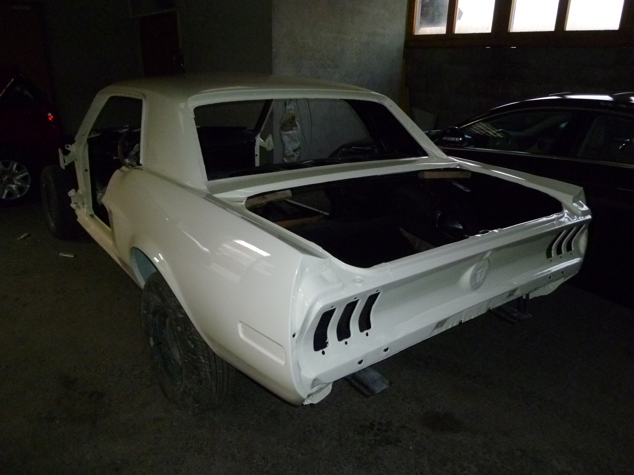

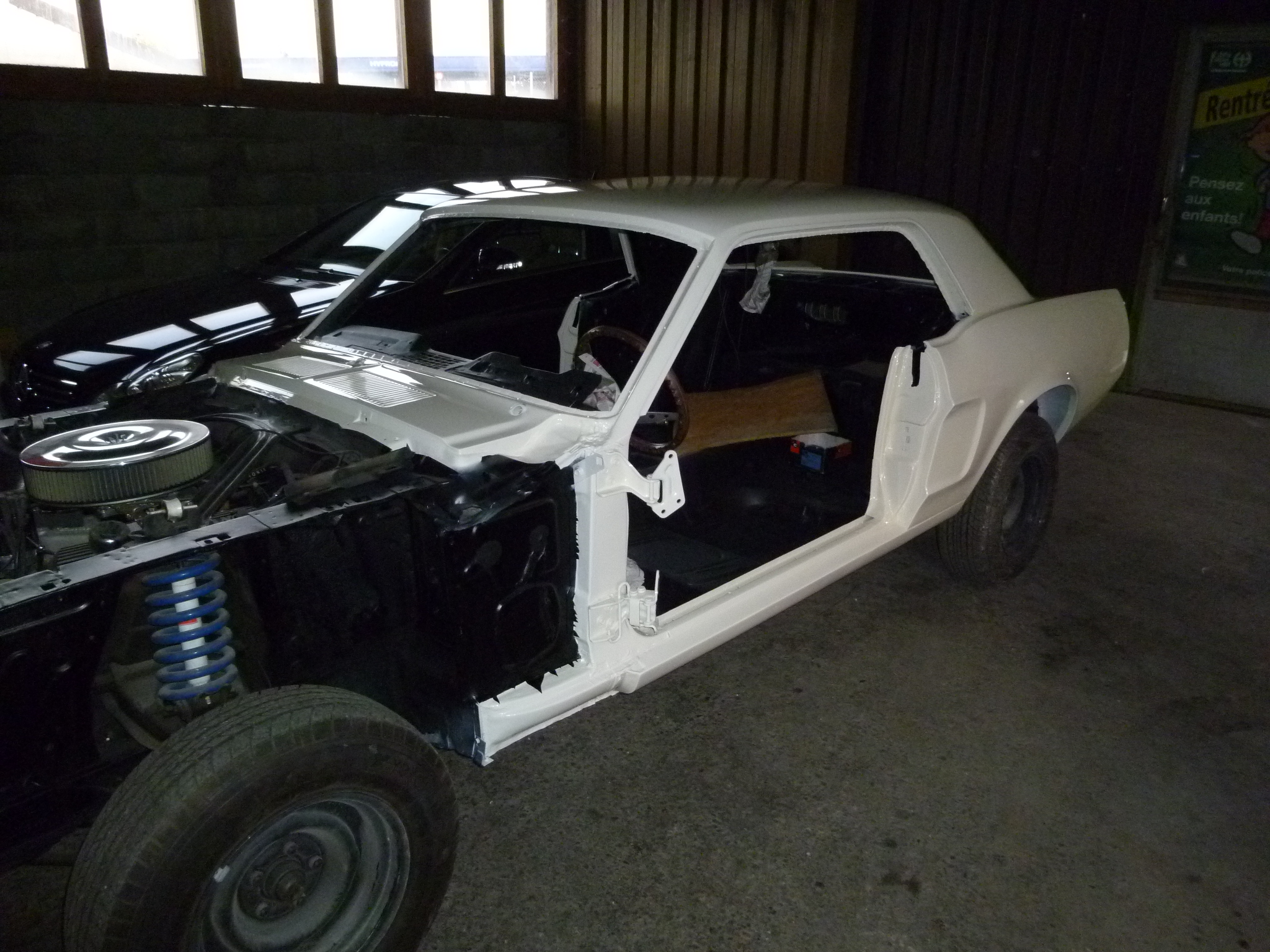

Posté 13 October 2011 - 05:34 AM

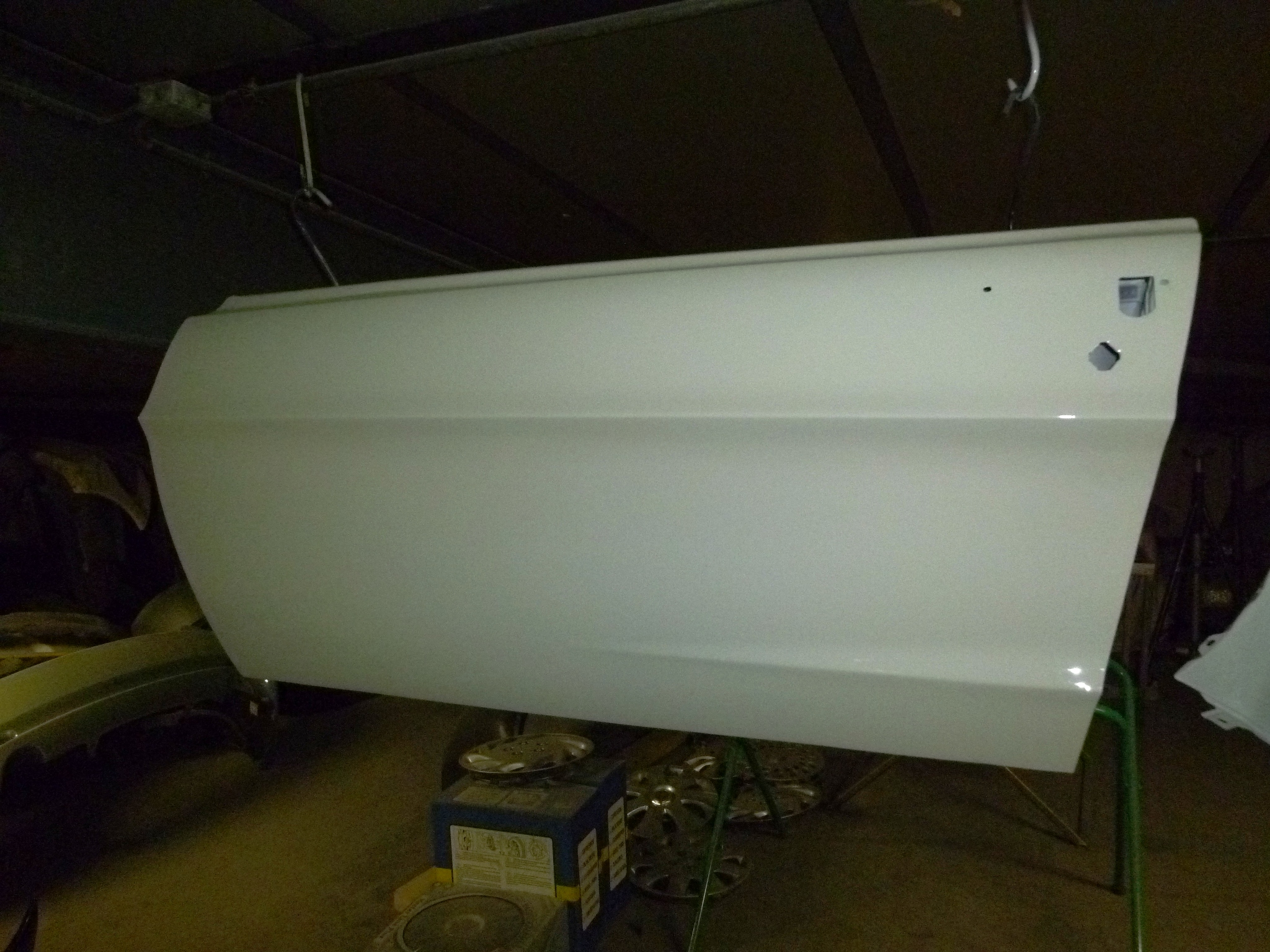

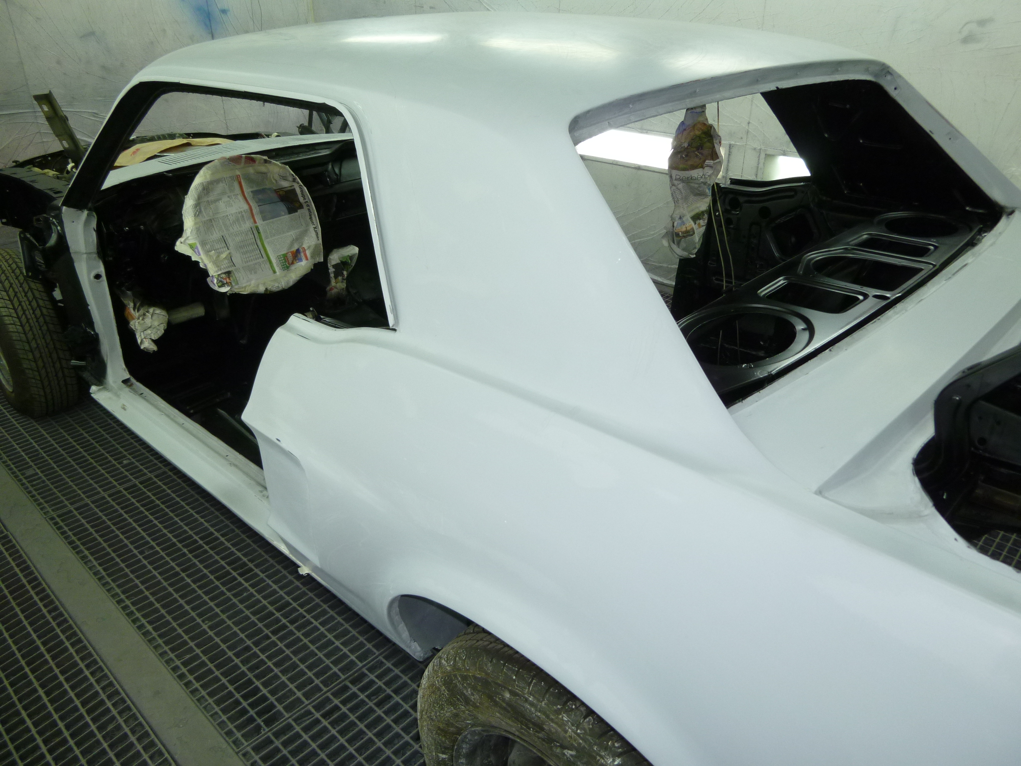

Voilà ça y est! Après pratiquement 11 mois en carrosserie, la 1ère couche de peinture est giclée: Wimbledon white, teinte bien respectée! Semaine prochaine remontage, puis les bandes en guardman's blue. Ce que je suis content!! :) :) :)

Avec ça, fini le jeu dans la direction. Ya plus qu'à...
