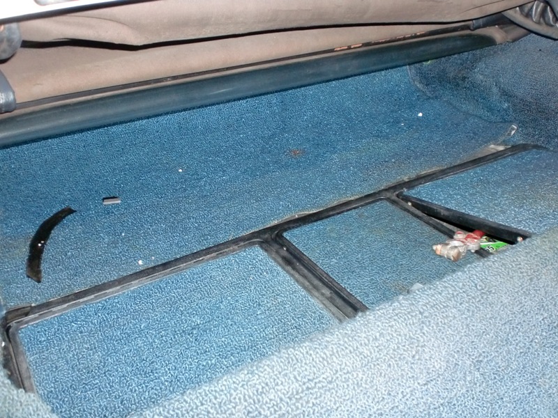

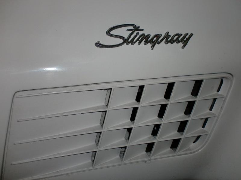

L'intérieur est retiré, grosses réparations sur le faisceau électrique qui a du être attaqué par les souris et le commo des feux avait fondu et fait fondre qqes câbles.
Du classique en soit, j'ai le temps, c'est l'hiver.
Mattez la tronche de ces fils.
On refait tout correctement à l'étain.

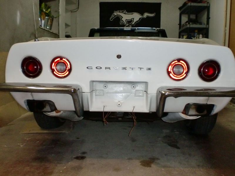

Changement de toutes les ampoules de l'intérieur, certaines était cramées d'autres pas mais tant que j'y étais... De plus, j'ai changé la centrale des clignotants qui se trouve côté passager. J'ai viré les fusibles cramés: radio et wiper, certainement pas une coincidence car c'était sur ces 2 parties que les câbles étaient fort endommagés.
Lorsque l'on freinait, rien ne s'allumait derrière donc avant de tout démonter, j'ai contrôlé l'arrivée de jus sur le switch, y en avait, en le pontant les feux arrières s'allumaient donc j'en ai déduit que le switch était HS. Je le démonte, je teste le nouveau et je remonte le nouveau et bingo, ça refonctionne.
En tapant ce message, je me rends compte que je n'ai pas changé la centrale des cligno sur la boîte à fusible... Elle sera changée prochainement.
A ce stade, il me reste à faire fonctionner les wipers. Tout le reste fonctionne, une bonne chose pour partir tranquille la prochaine saison.
