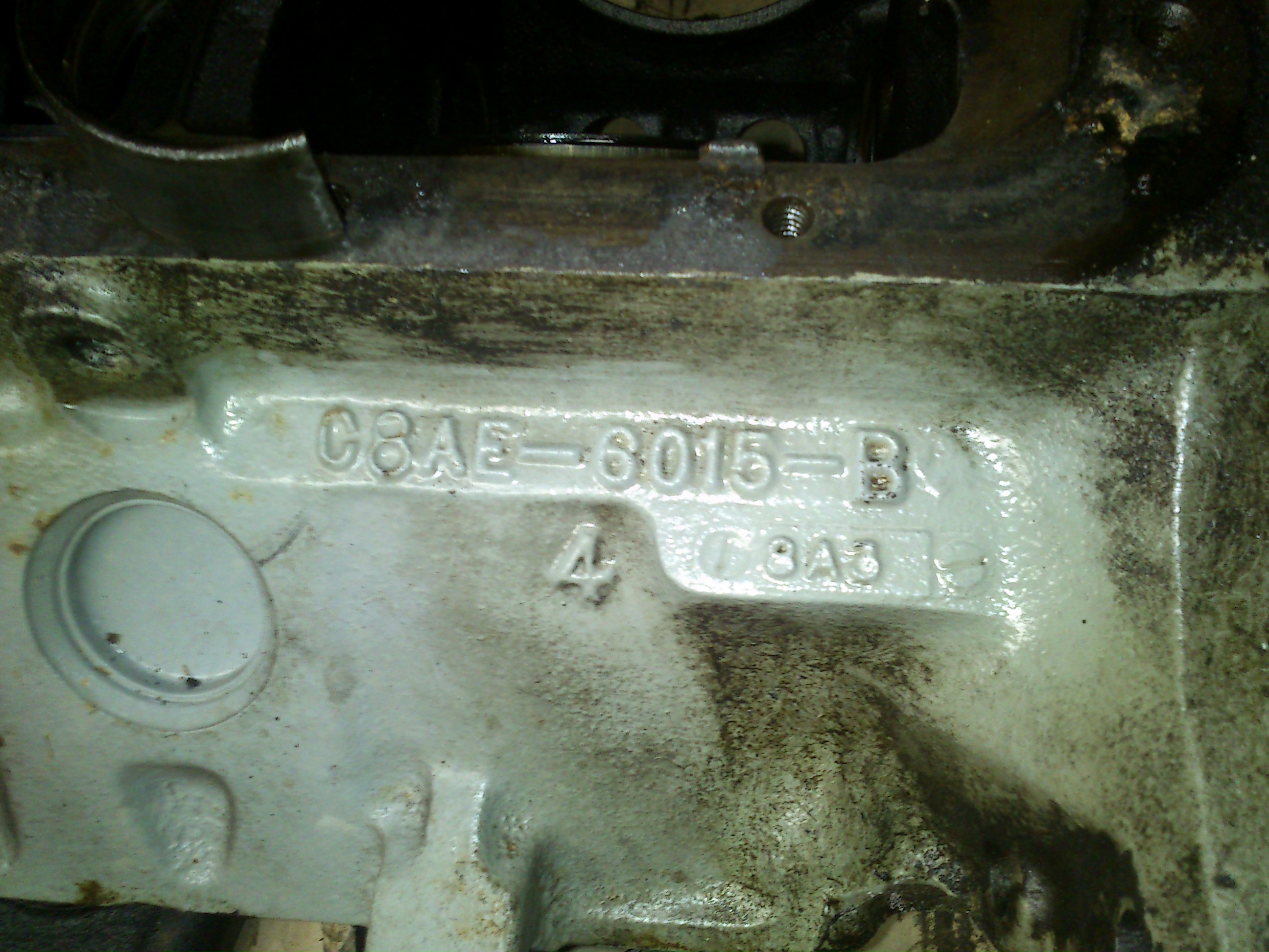

Démontage terminé de tout le bloc.
J'ai essayer de déterminer ce que c'etait comme moteur avec le code du bloc mais j'y arrive pas.
Si qq'un arrive à me le dire ce serait chouette, parce que la je coince. :(
Je ne l'ai pas trouvé dans mustangtech.

#22 franckgras
Posté 05 March 2012 - 02:30 PM
http://mustangtek.com/block/Block.html
http://mustangtek.com/FordDecode.html
#23 thor_eyerdhal
Posté 05 March 2012 - 02:35 PM

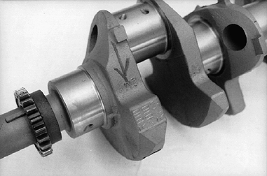

Bah, pas compliqué une fois gogolisé : ca donne un bloc 302 de 1968 (dont la fabrication a commencé en 67) et utilisé pour faire des 289.
Sauf si il a été refait et modifié, tu dois avoir un 289...
Donc pour savoir avec certitude si tu as un 289 ou 302, il faut regarder le marquage sur le vilo, 1M=289, 2M=302.

#25 thor_eyerdhal
Posté 05 March 2012 - 05:01 PM
C'est inscrit quelque part sur le premier contrepoids coté distribution..

Posté 06 March 2012 - 08:24 AM
Voila, 1M: 289. Maintenant plus de doute. Ça fait un an que je croyais avoir un 302. Y'a des garagistes qui sont vraiment pas fiable. Le numéro selon lequel il avait identifié mon moteur comme un 302 est en fait le numéro de la pipe d'admission... <_<

Ben disons qu'il y avait un piège, vu qu'il s'agit d'un bloc marqué C8, on en déduit qu'il est de 68, d'ailleurs le marquage dans le valley pan doit être 302!
Si les marquages sur la pipe sont aussi piégeux...
Bienvenu au club des trompés du 302! :lol:
Ma voiture étant de 68, elle devait être équipé d'un 302 (plus de fabrication de 289) confirmé par le VIN, hors le N° de bloc correspondait à un 289 de 65...J'esperais qu'il y avait quand même un vilo 2M dedans, mais non c'était bien un 289 refait en 289..

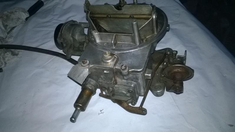

Une petite photo de mon carbu qui semble être un Holley/Autolite/Motorcraft 2100 D ou pas D.
J'aimerais savoir si il est sauvable ou si je dois en acheter un autre.

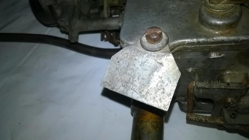

Sur la plaque on peut lire: C8 ZF G et C7M27
Le plus gros pépin c'est le jeu que l'on sent en bougeant l'axe des papillons.
Je pensais acheter un "rebuilt kit" ou "repair kit" mais en toute logique, pour rattraper ce jeu, il faudrait soit un axe plus gros, soit usiner et mettre des bagues de rattrapage de jeu, et ça je me demande si ça vaut le coup financièrement.
Dans le cas ou un kit permettrait de sauver ce carbu, je n'arrive pas à en trouver un chez Summit. Comme je veux faire une commande chez eux pour plein d'autre trucs, si qq'un connait la ref, ça m'arrangerais. (à cet endroit, imaginez un smiley sympa parce que chez moi ils s'affichent pas!)
