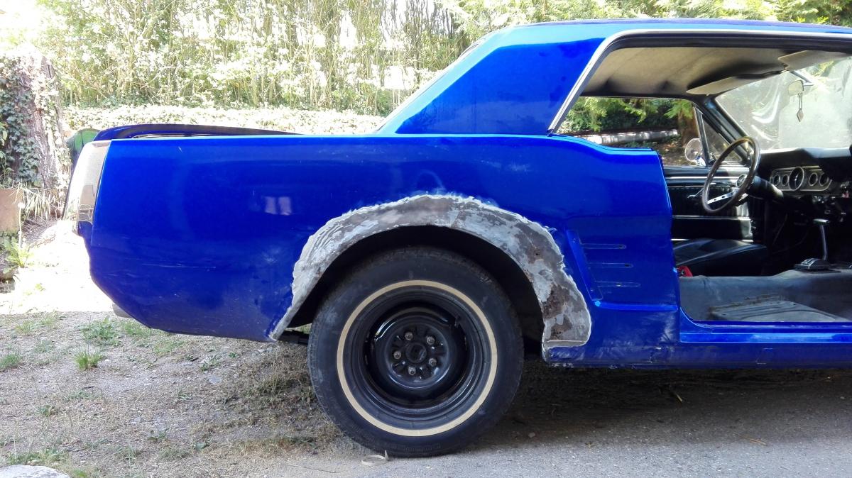

Aller tiens en passant, une photo pour dire qu'en ce moment je roule comme ça. Ça fait "Barn find", j'aime bien.
Ce message a été modifié par Gart - 12 January 2016 - 09:08 AM.
