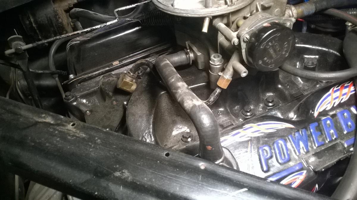

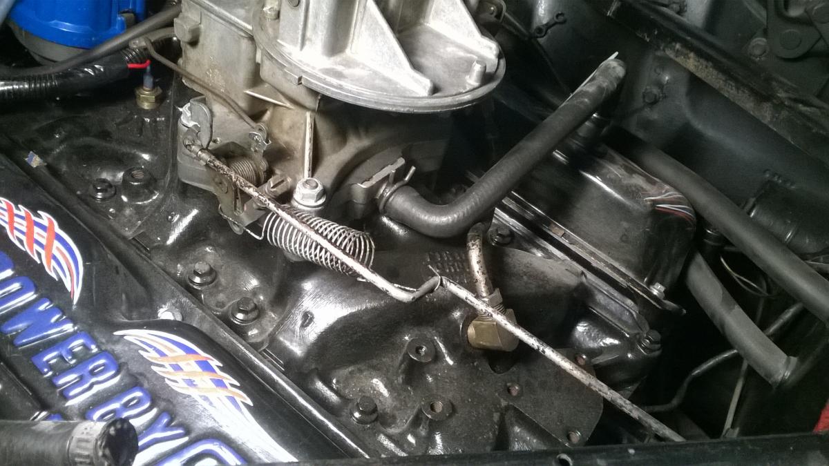

Maintenant j'ai un autre problème, j'ai toujours trouvé que le freinage était un peu du type Musclor sans vraiment me poser de questions. Et la je voudrais rebrancher la durit du Mastervac et je m'aperçois qu'elle ne l'a jamais été. Le moteur n’étant pas d'origine, j'imagine que celui qui à changer le bouzin à l'époque ne s'était pas cassé le c*l et s'était contenté de laisser la durit cachée sous la traverse.
Donc ma question est la suivante: ou est ce que je peux la brancher cette durit? (faite gaffe à ce que vous allez répondre)
En vous remerciant d'avance.
#57 thor_eyerdhal
Posté 04 January 2016 - 03:38 PM
BAh pour avoir de la dépression certainement pas là où certains pensent...
Tu la branches sur un gros piquage sur la pipe d'admission, à l'arrière du plenum ou sur l'un des conduits.
#58 Gart
Gart
  • 469 Messages :
  • Location:Annecy
Posté 04 January 2016 - 03:47 PM
C'est un peu ce que je pensais. Le problème est qu'a cet endroit il y a déjà un tube branché qui va au carbu coté starter (je sais pas trop à quoi ça sert d'ailleurs).
#59 thor_eyerdhal
Posté 04 January 2016 - 05:16 PM
Photos..
#60 Gart
Gart
  • 469 Messages :
  • Location:Annecy
Posté 04 January 2016 - 06:32 PM
voila, voila!
Ce message a été modifié par Gart - 04 January 2016 - 06:38 PM.
