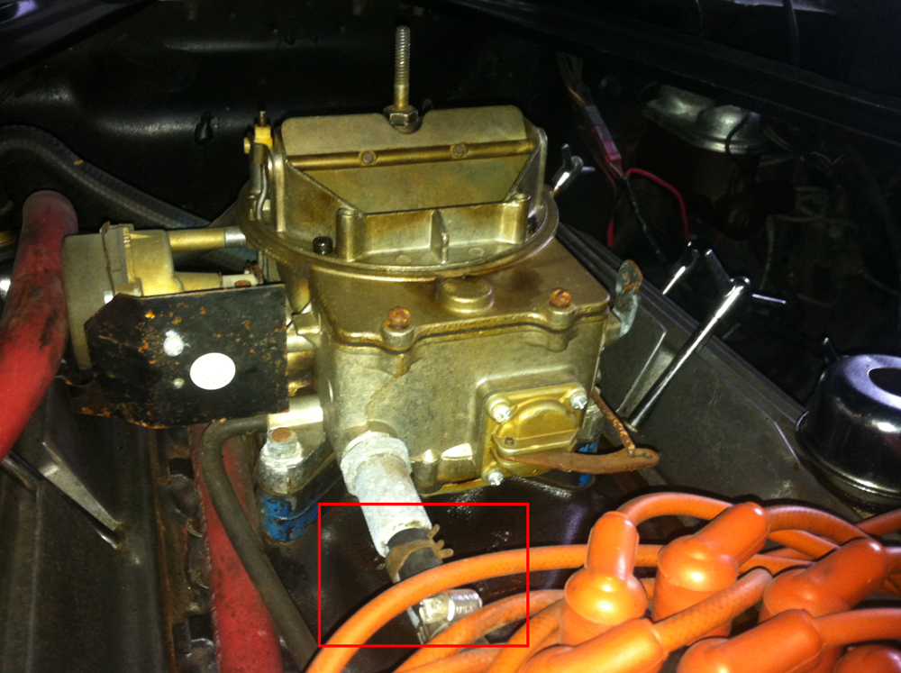

C'est un "water heater connector" ou quelque chose du genre, pour avoir de l'air chaud dans ta ventilation (attention au filetage !)

En tapant 'Heater Hose' je tombe sur quelque chose de ressemblant. Par contre rien de dispo pour ford mustang.
Je vais continuer à creuser, merci pour la piste :)
http://www.summitrac.../parts/prs-1049
