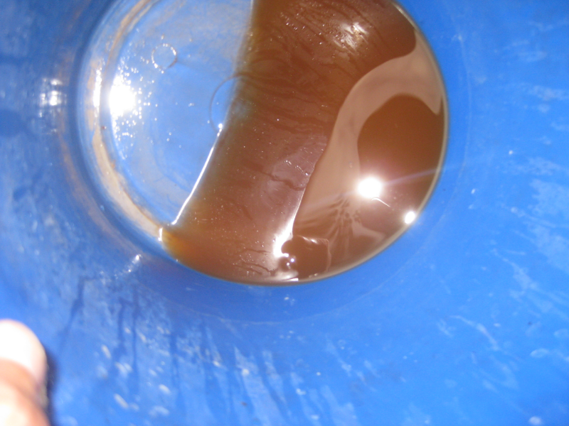

Et voilà, une première chose de faite... La vidange du liquide de refroidissement :)
C'est déjà beaucoup plus propre après la deuxième fois. Je vais encore le faire une dernière fois ce weekend, pour être sûr

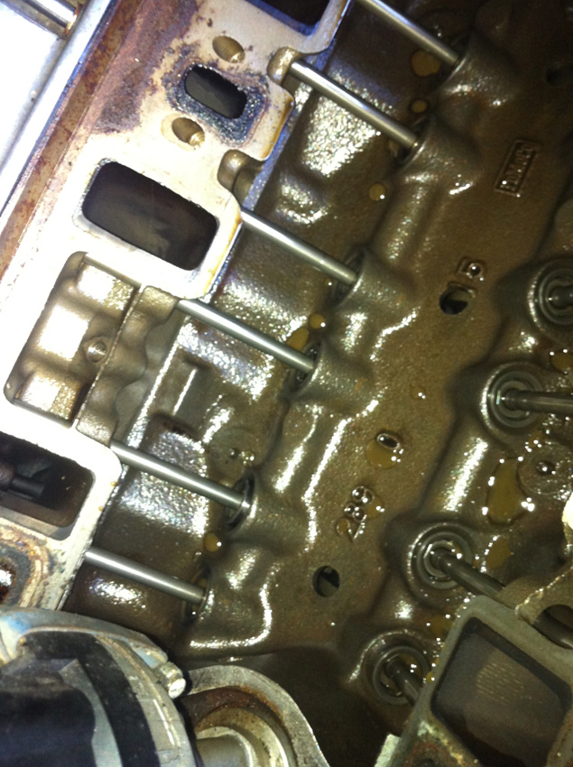

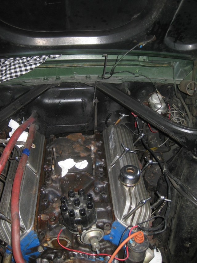

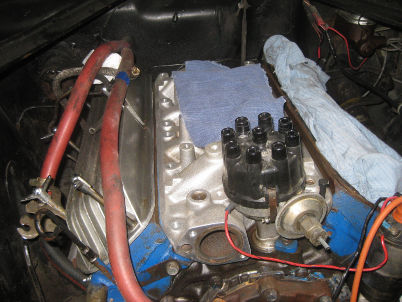

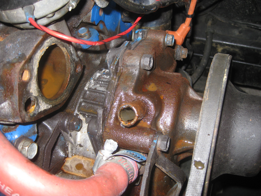

Bon après pas mal d'effort, j'ai enfin réussi à la débloquer ! En cassant le joint avec un tournevis :)
Les photos du démontage :

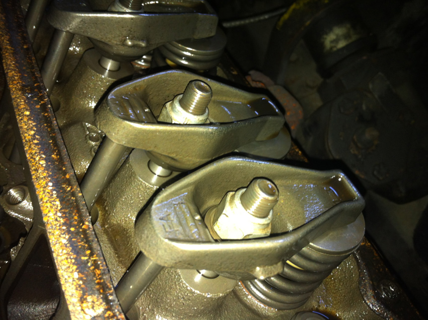

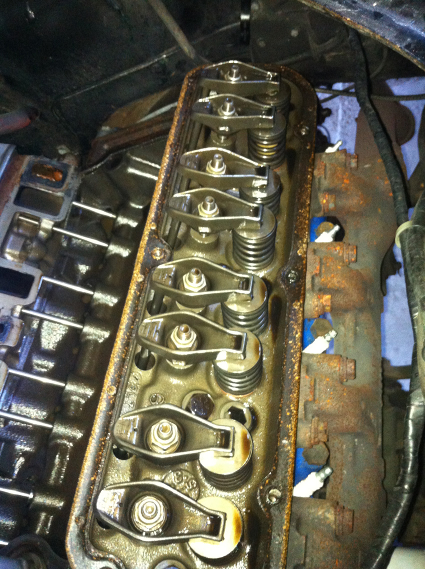

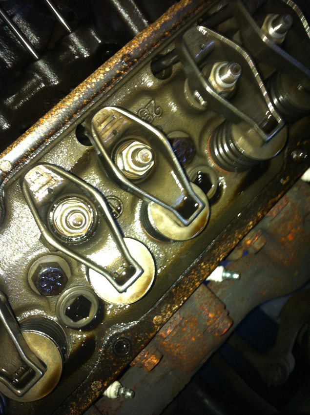

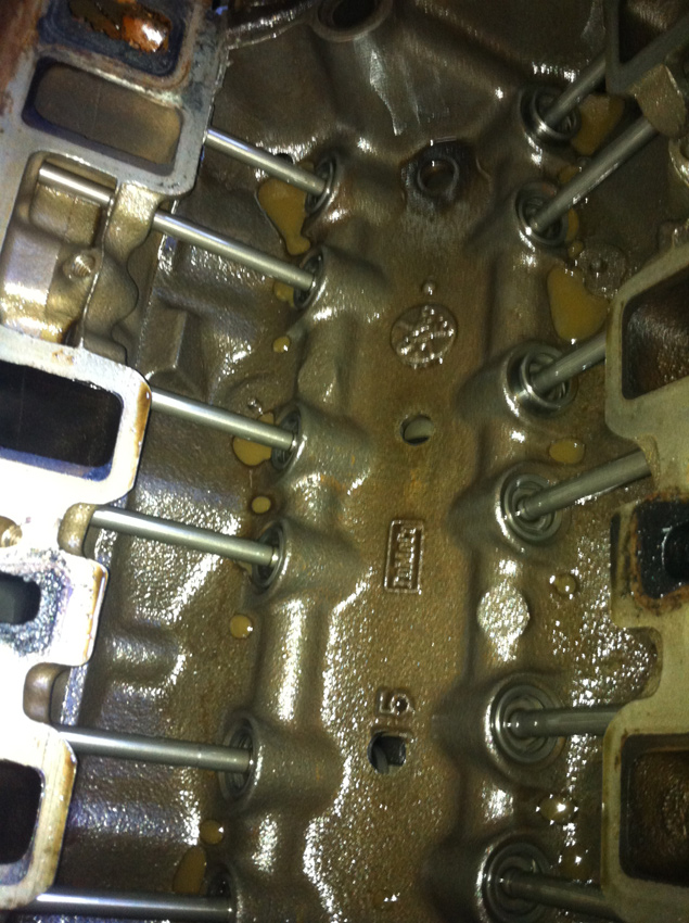

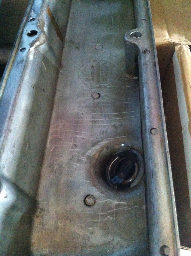

Et les photos de l'intérieur... Qu'est-ce que vous pensez de l'état ?
J'ai quelques griffes à l'intérieur du cache culbuteur, seulement sur un côté du cache. Est-ce que c'est grave ?
#72 57-Hervé
Posté 24 June 2014 - 11:22 AM
Ces griffures sur ton CC semblement plus provenir d'un précédent nettoyage que de frottements...
A mon sens, tes culasses ont aussi été nettoyées récemment.
#73 thor_eyerdhal
  • 9826 Messages :
Posté 24 June 2014 - 02:07 PM
C'est relativement propre tout çà, en tous cas çà n'a pas 40 ans...
Visiblement un chat a été malencontreusement enfermé dans le CC au remontage!  Ca fait partie des fautes d'innatention les plus courantes...

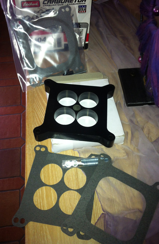

Sinon commande reçue :)
Et déjà une première question...
J'ai reçu 3 joints pour le carburateur et spacer. ( Deux avec le spacer, un avec le carbu )
Deux ont 1 seul trou, l'autre 4. Lesquels est-ce que vous utiliseriez ?
Je pensai mettre le 4 trous entre le carburateur et le spacer, et 1 trou entre le spacer et la pipe d'admission ?
J'ai bon ? Ou vous conseillez un autre montage ?

#75 thor_eyerdhal
  • 9826 Messages :
Posté 24 June 2014 - 09:04 PM
La logique parle d'elle même...Tu as bon.

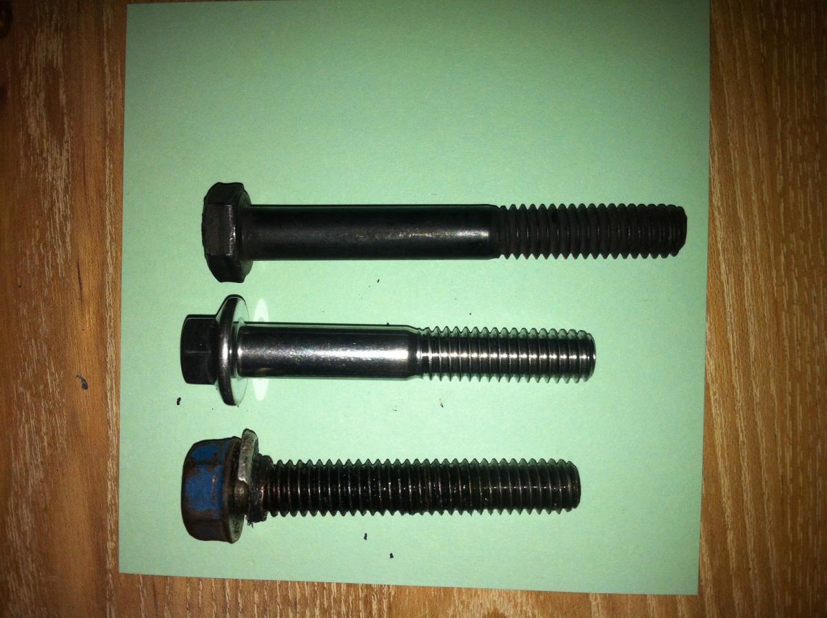

J'ai dû les resserrer 5 fois avant d'utiliser le frein filet, j'aurai dû attendre combien de fois pour que çà s'arrête? A force de resserrer au couple j'aurai fini par écraser le joint fel pro...
Soit les vis ARP sont un poil plus longues, soit elles n'ont pas eu le temps de foirer avant le changement pour les AFR.
Il y a moyen de connaitre leur longueur exacte pour la comparer aux vis "stock" ?
Tu en as déjà un kit Nrok, si tu peux comparer avec les autres...
Voici une photo de comparaison ( l'original, arp, une plus longue )
Pas facile de comparer précisément comme elles n'ont pas la même forme... J'ai l'impression que l'ARP est quelques millimètres plus longues que l'originale. (Je mesurerai ce weekend)
@Romuald : Tu conseilles de couper un peu les plus longues, ou ça devrait passer ?

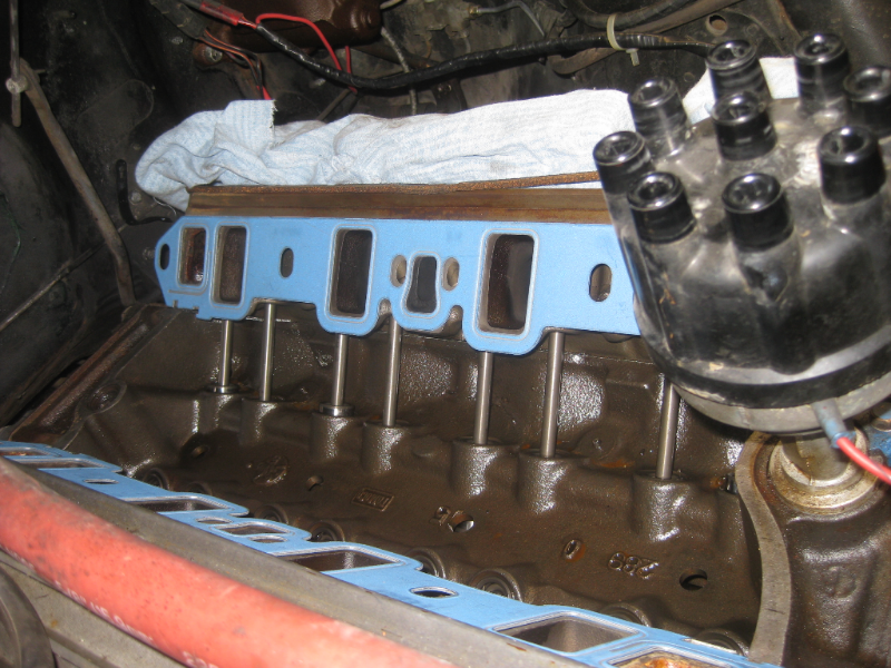

J'ai commencé le remontage aujourd'hui, la suite demain.

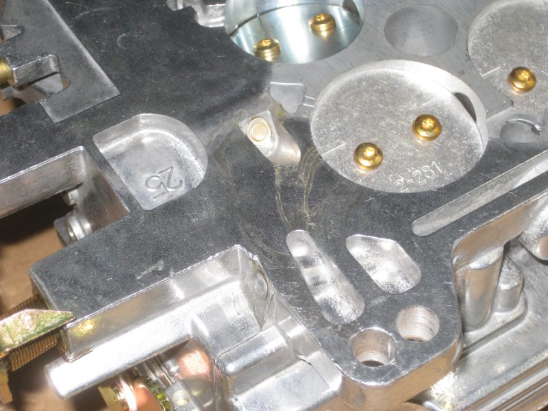

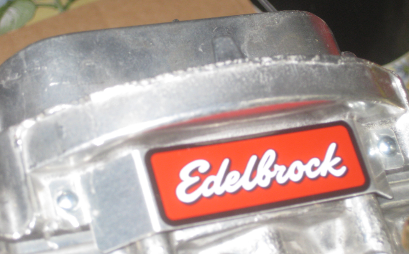

Par contre la finition Edelbrock, c'est pas ça du tout !! :s Je ne sais pas si je suis tombé sur la série du lundi, mais c'est vraiment bof :s
Deux légères griffes sur le plan de joint, et la finition de l'alu qui laisse à désirer sur l'arrondi

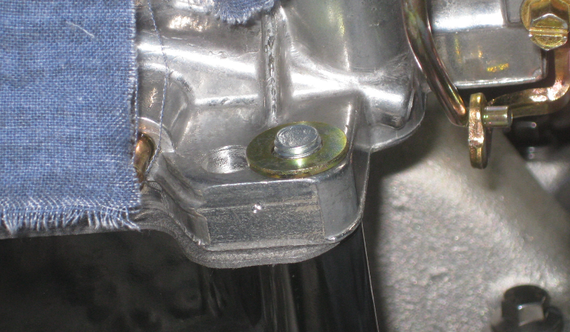

Sinon vive les spacers Summit, les joints et vis sont fournies... Mais les vis sont beaucoup trop courtes :s
Je vais devoir en trouver de nouvelles
Ce message a été modifié par nroK - 28 June 2014 - 04:59 PM.

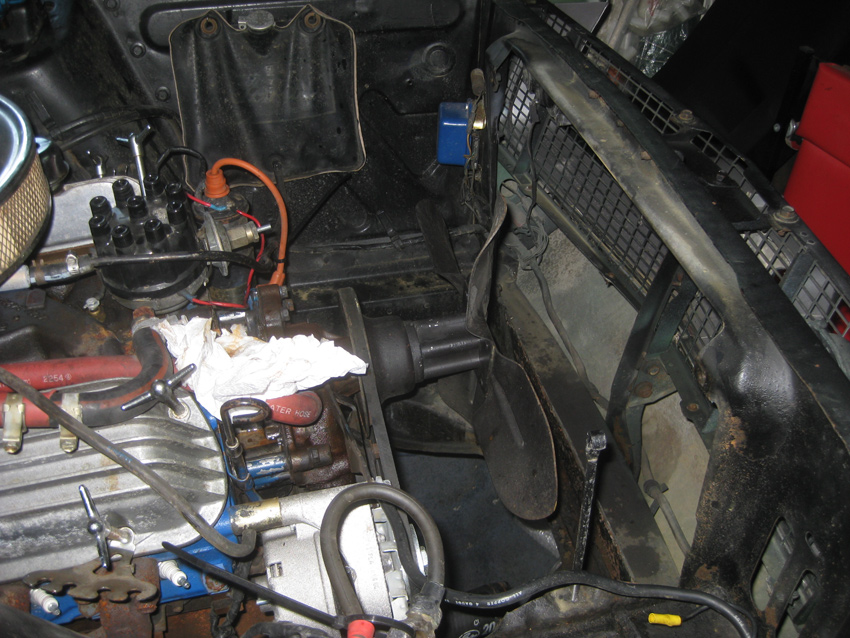

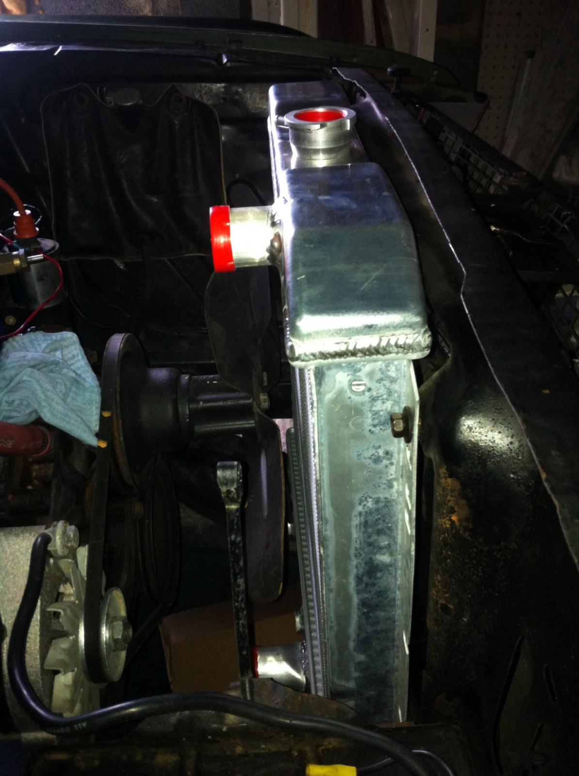

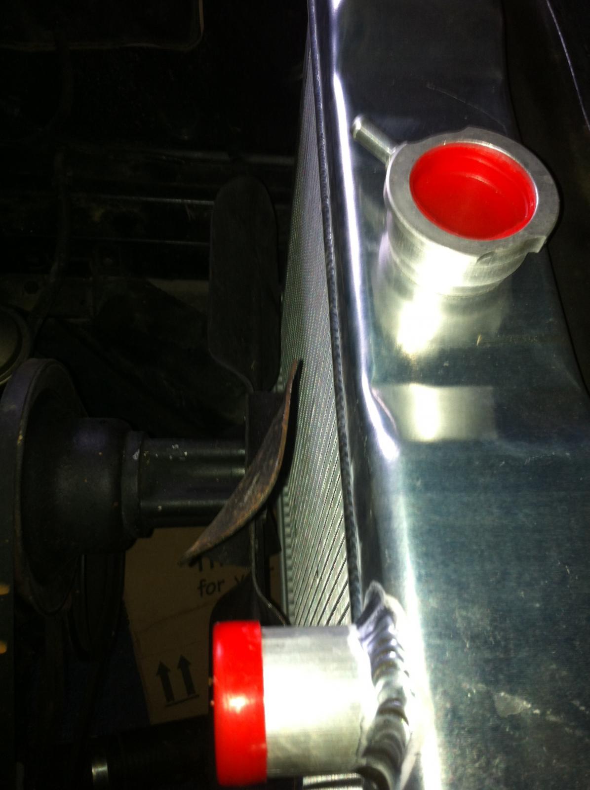

J'ai avancé un peu et placé le radiateur pour tester...
Il est un peu plus large que l'origine. Quelle est la largeur minimale à avoir entre l'hélice et le radiateur ?
J'ai mesuré, j'ai +- 2cm entre les deux. Est-ce que c'est suffisant ?
