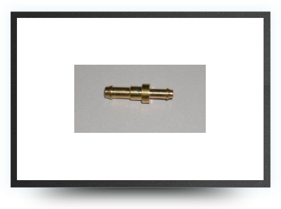

Sinon est-ce que vous savez si ce type de raccord existe chez Summit ?
J'en ai besoin pour relier deux durites ensemble pour l'arrivée d'essence au carburateur... Car le tuyau rigide venant de la pompe à essence est plus petit que l'entrée d'essence du carbu (edelbrock 500cfm)
Si oui, ça porte quel nom ? :)
Merci d'avance :)

Ton raccord, cherche le avec "nipple" chez summit

Je vais regarder pour le nipple.

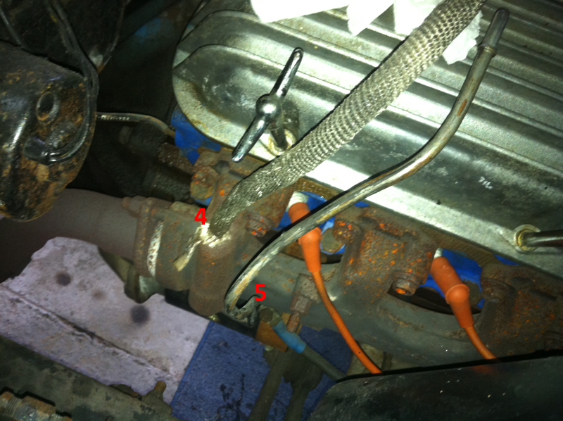

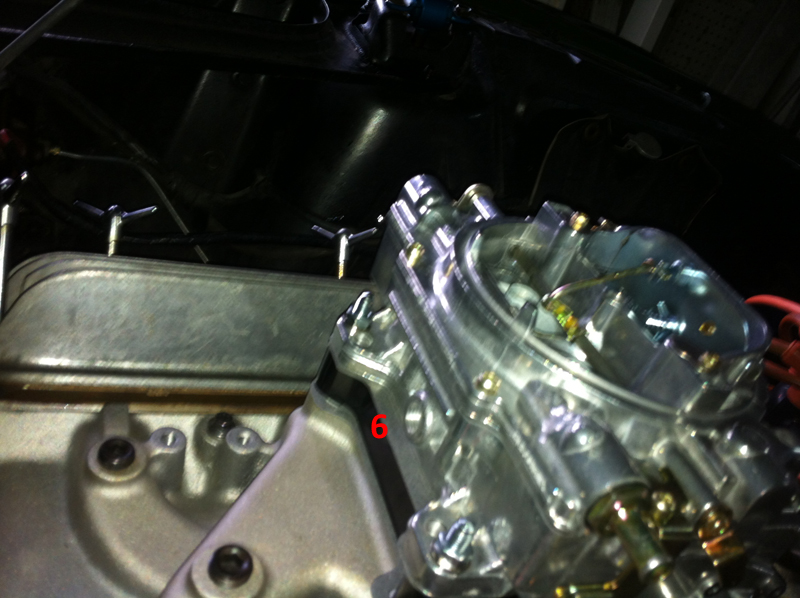

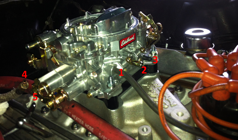

Posté 28 July 2014 - 05:22 PM
J'ai continué le remontage du carbu, et j'ai encore besoin de votre aide, pour ne pas faire de c****** au remontage... :)
En photo ce sera plus simple.
L'entrée 1 est relié au distributeur. C'est bien juste ?
Pour l'entrée 2, sur l'ancien carbu, la durite qui sort du cache culbuteur gauche était branchée dans le spacer... Mais le nouveau spacer n'a pas de trou prévu..
Est-ce que c'est bien cette entrée là que je dois utiliser ? Il me semble que c'est la PCV ? J'ai bon ?
L'entrée 3 je l'ai bouché, comme je suis en boite manuelle..
Par contre pour les 4,5 et 6, j'hésite un peu... Vous pouvez m'éclairer ?
La 6 je pense que je peux la boucher avec le boulon fourni. Mais les autres ? ( Carburateur 500 cfm manual choke )
( Le 4 et 5 viennent tous les deux du collecteur d'échappement )
Merci d'avance :)

Posté 28 July 2014 - 05:42 PM
c'est un EDL1404 non?
alors:
http://www.mustangv8...mustang-66/300/
il y a un schema nickel des branchements.
Ce message a été modifié par Greg Cali - 28 July 2014 - 05:43 PM.

Merci pour le lien. C'est bien un 1404.
Par contre sur le schéma je ne vois rien pour les tuyaux 4 et 5 de ma photo ci-dessus ?
( Il y en a un que je peux condamner je pense, comme je n'ai plus de chock électrique )
Si je suis bien le schéma, je dois brancher le tuyau venant du distributeur, à droite de la PCV ? Avance d'allumage non californie ?

A droite par rapport a quoi?
L'avance a dépression  tu dois la brancher coté passager, sur le piquage le plus haut des deux. ;)
  4 et 5 c'est pour les starters d'origine qui fonctionnent avec la chaleur de l'échappement qui se propage par le tube capillaire.
Tu n'en a pas besoin avec l'EDLK qui est soit manuel soit électrique.

Posté 29 July 2014 - 07:53 AM
Ok donc je n'ai plus qu'à brancher la PCV et boucher les 4,5 et 6.
