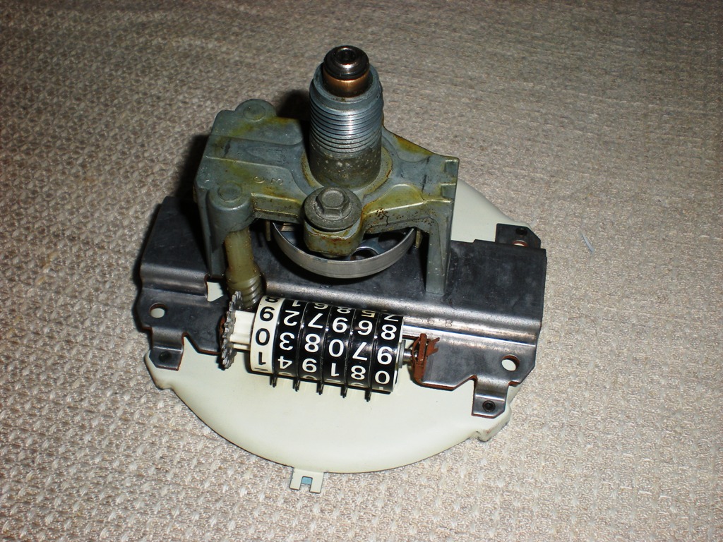

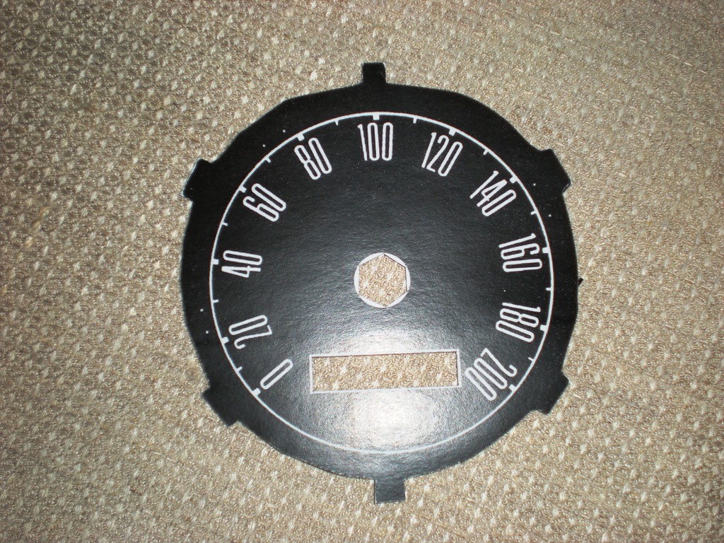

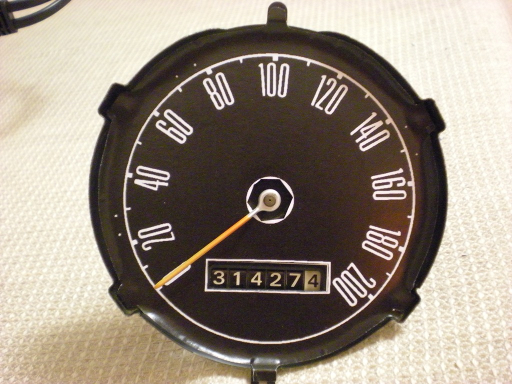

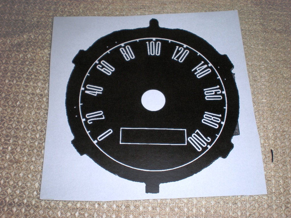

Aujourd'hui, modification de mon compteur de vitesse de miles en km/h.
Scan d'un compteur français puis impression sur papier autocollant, et voici le résultat...
Edited by JOUL28, 16 March 2012 - 11:20 PM.
http://www.youtube.com/watch?v=K90kRsama2U

Beau boulot certes mais :
-Le compteur "kilométrique" est toujours en miles..
-As tu testé l'étalonnage de la vitesse?

-ah bon coller un compteur papier ne change pas le compteur de distance, mince ;-)
Ca ne me gène pas, je fais mes conso à chaque plein et j'ai pris l'habitude de convertir...
-J'ai tout remonté ce matin, pour étalonner avec mon GPS et j'ai mis l'aiguille à -3 km/h à l'arrêt. Vérification autour de Chartres en vitesse stabilisée 50, 70, 90, 130, 140, c'est parfait.
Je suis plutot content surtout que cette opération est réversible et plus besoin de se gratter la tete en passant devant un radar.
