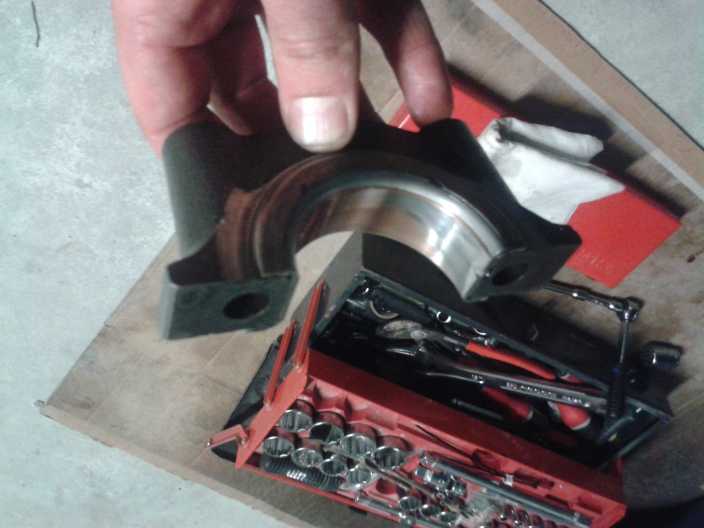

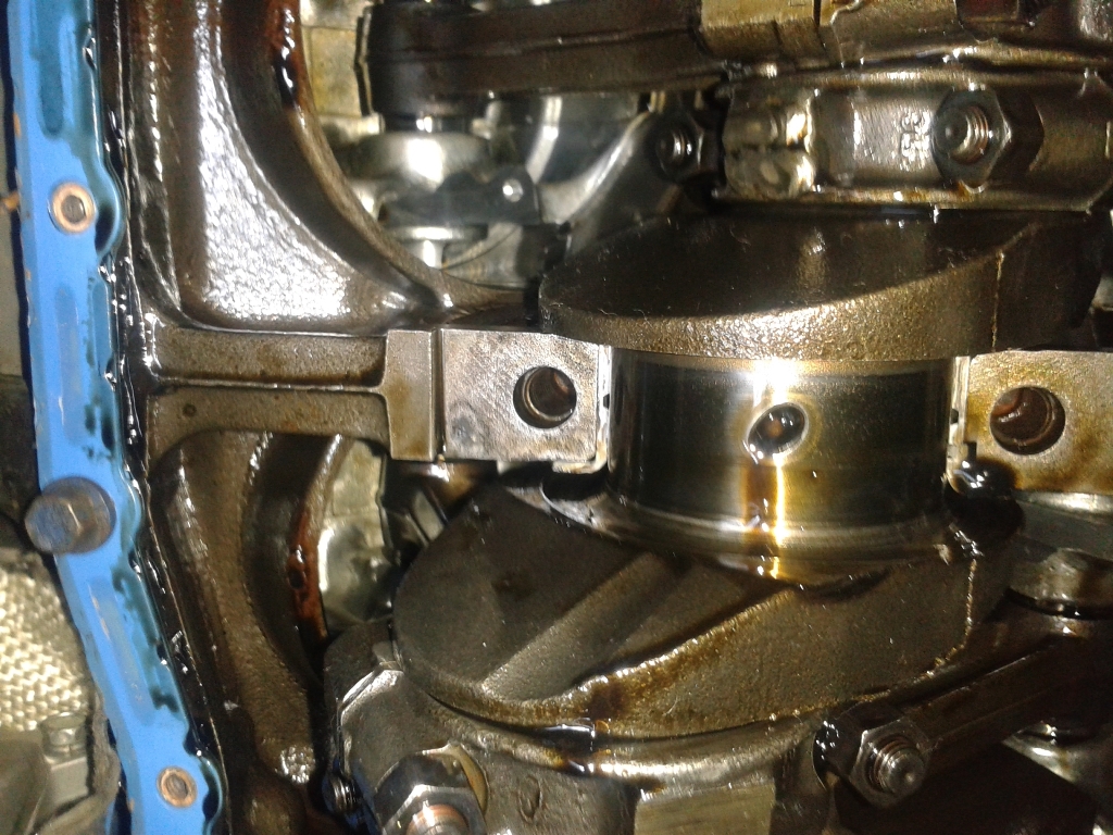

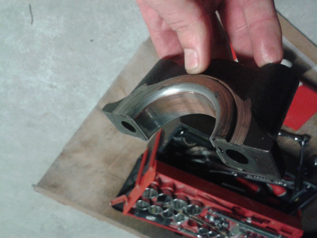

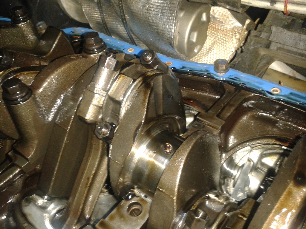

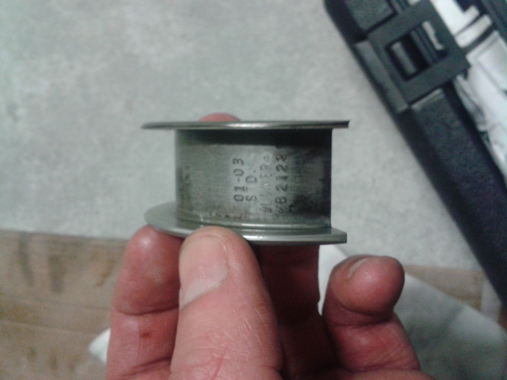

C'est fait, le carter est retiré et voici mes découvertes: le vilo est en cote standard mais qu'importante puisqu'il est mort.
En effet après démontage, il se trouve que le coussinet du jeu latéral du vilo est intact et c'est en fait le vilebrequin qui s'est usé de l'épaisseur de la cale et a même commencé à rongé le bloc et le palier.
ci-joint les photos et vidéos pour démonstration
Résultat changement du vilo pour commencer en espérant qu'il n'y ait pas d'autres surprises (les cylindres n'ont pas l'air rayés et je ne mangeais pas d'huile avant)
