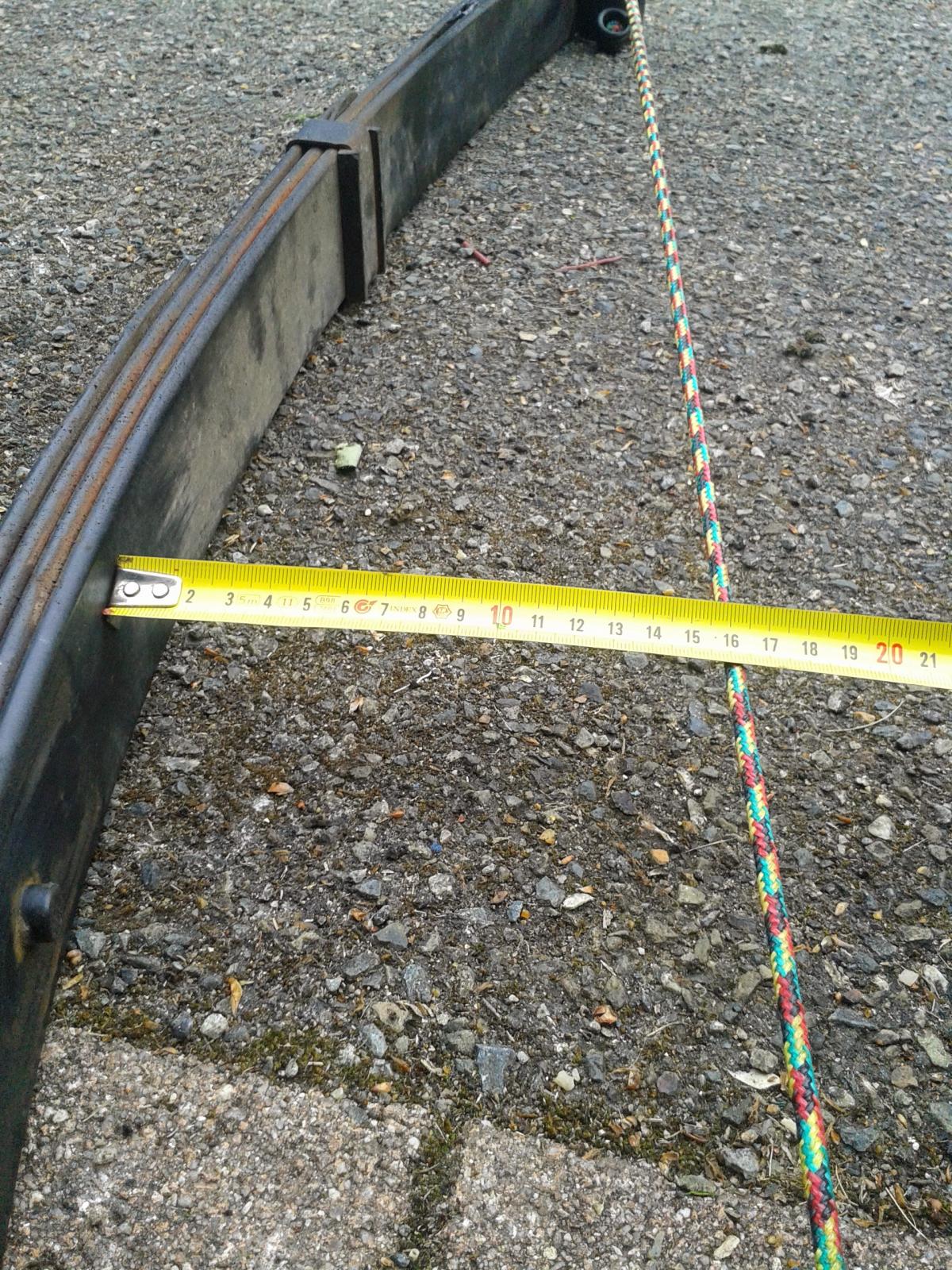

Non elles sont neuves et jamais montés encore.
Donc entre axes de 128,5cm et 19,7cm de flèche.
Ps: comment as tu mesuré la flèche.
Règle sur le dessus des yeux jusqu'à la partie supérieure des lames par exemple?

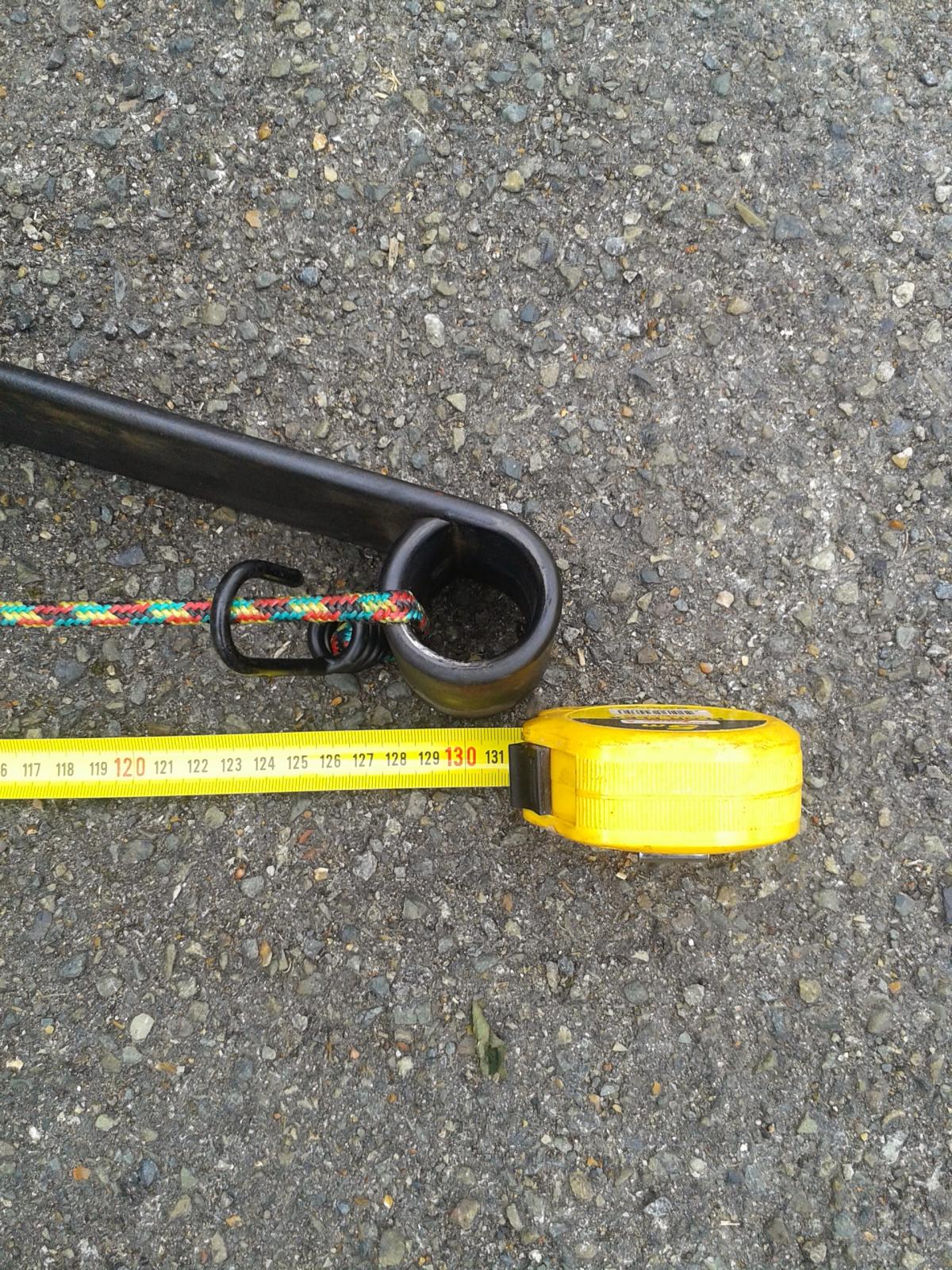

Yes en gros c est ca.
J ai posé les lames à l envers, les yeux sur le sol, et le mètre du sol jusque contre les lames ( la où il y contact avec le pont )

Tu préférerais que je prenne de la droite qui passe par les axes des yeux jusqu à la parti en contact avec le pont ?
Oh T'inquiètes c'est bon, le tout était juste de savoir comment tu les avais mesurées.
Merci pour ta réponse.
Il n'y a plus qu'à trouver le temps d'en démonter une...

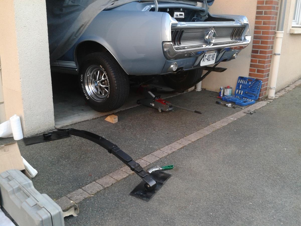

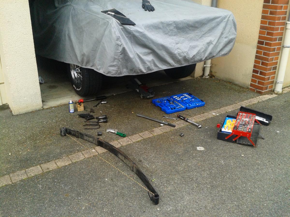

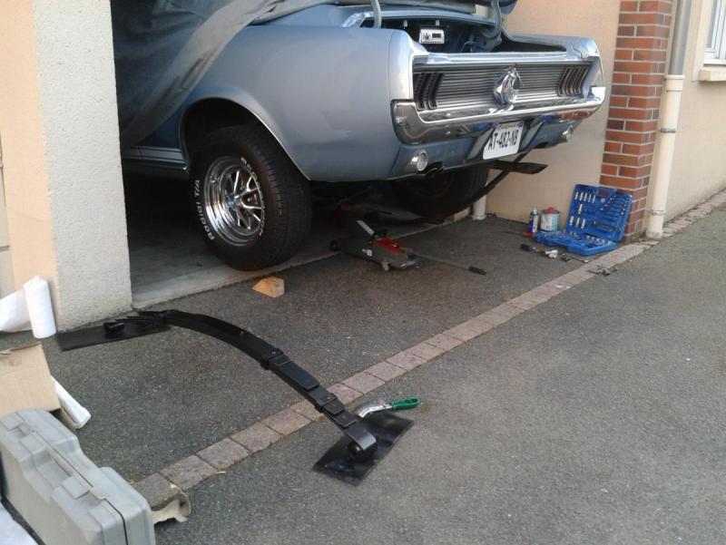

J'ai démonté une lame ce matin pour connaitre ma flèche et longueur.
C'est donc des 4 lames comme à l'origine.
Mais une fois remontée je me suis rendu compte que je ne l'avais pas mesurée comme toi. J'ai pris 16 cm entre la lame intérieure et la ligne imaginaire formée par le centre des yeux et 130 cm entre le centre des yeux.
Euhhhh conçu de te demander ce service mais crois tu qu'il soit possible que tu les mesures de la même façon que moi? 😱

Voilà j"ai mesuré, donc de la droite qui passe par les centres des yeux, à là où pose les lames (au niveau du téton) je trouve 17,4cm.

C'est donc 1 cm de plus que les miennes mais en 4 1/2 lames, elles devraient moins s'affaisser. Je suis vraiment dans l'impasse dans ma réflexion.

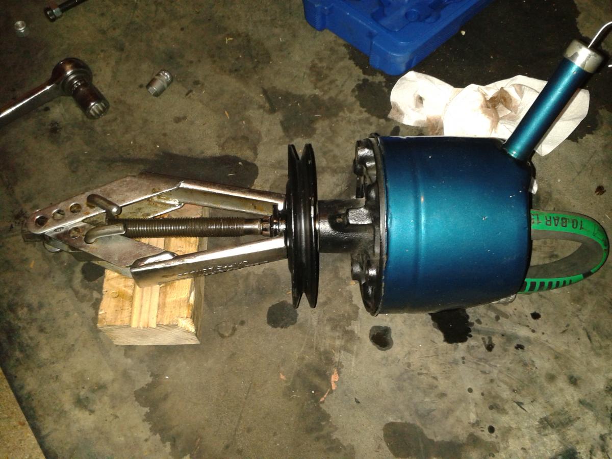

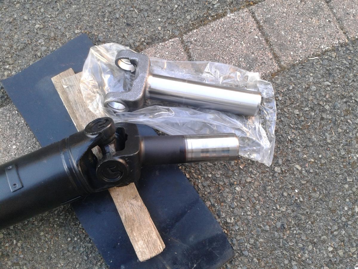

J'ai également changer mon yoke et la poulie de la pompe de DA et fait équilibrer mon arbre de transmission
