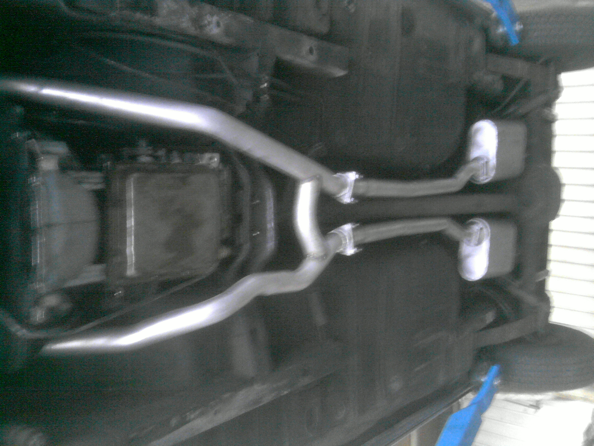

QUAND LA MUSIQUE EST BONNE ... (fin avril 2011)
Avez-vous déjà conduis une mustang en échappement libre? Moi oui... Voilà comment.
J'aime que ma voiture fasse beaucoup de bruit, mais bon ... quand les gens dans la rue se retournent systématiquement 200m avant que je passe à leur niveau ... là, il faut commencer à se poser des questions.
Et puis je dois aussi reconnaitre que ma simple ligne d'origine percée de partout par la rouille et le temps me procure plutôt la sensation de trainer des casseroles derrière ma voiture que d'avoir un V8 sous le capot.
Hop! Commande chez MU.
Double ligne stock en 2" avec H-Pipe pour collecteurs courts, 2 silencieux performances Jones Exhaust System et toutes les fixations qui vont avec. Je garde mes anciens collecteurs.
Plein d'optimisme (et de courage), je démonte entièrement l'ancienne ligne dans ma fosse ... un peu galère par endroit, j'ai dû sortir la scie à métaux.
A présent il ne reste plus que mes vieux collecteurs.
Ensuite, j'essaye d'adapter mes nouveaux tubes. Et c'est là que ça coince. Sûrement la timidité du débutant, je n'ose pas forcer pour que ça tombe en face, quand je sers les écrous aux niveaux des collecteurs le H-pipe remonte jusqu'à se coller sur le plancher de la caisse, et plein d'autres petits soucis ... Bref je n'ai visiblement pas la bonne méthode.
Je sollicite donc l'aide d'un amis garagiste qui se trouve à 3-4 km de chez moi. Il me répond:
"Pas de soucis, passe me voir dans deux jours et on monte ensemble ta nouvelle ligne."
Ok ... Le problème est que mon ancienne ligne est en mille morceaux et que je dois parcourir environ 4km avec juste mes vieux collecteurs en guise d'échappements sans me faire coincer par la maréchaussée :o
Pas le choix si je veux terminer les travaux rapidement et pouvoir en profiter un peu avant la fin des vacances scolaires et mon retour sur Metz.
J'établis quand même un semblant de stratégie afin de passer à travers les mailles du filet:
"Je voyagerais à midi, comme ça ils seront tous en train de déjeuner" :rolleyes:
Jour J
Je retiens ma respiration ... et je tourne la clef dans le contacteur. Ça galère un peu comme d'habitude, je pompe à la pédale pour lancer le moteur comme d'habitude et là ... VRAOUMMMM !!!!! (pas comme d'habitude ^^).
Pour être honnête, ma voiture ma fais peur quand elle a démarré, j'ai sursauté d'effrois! Mais voisins aussi je pense...
Je savais que ça allait faire plus de bruit que d'habitude ... mais à ce point...
C'est énorme le vacarme que ça fait, on dirait un dragster au départ d'un 400m :mrgreen:. Vraiment dingue!
Et cette fois-ci, sur le trajet, les gens se retournaient 800m avant que je passe à leur niveau :lol: .
Un mal de crâne et quelques heures plus tard , tout c'est bien passé, ma double ligne est entièrement montée.
Et là, c'est beaucoup mieux! Je peux profiter pleinement de la mélodie de mon V8, je sens que mon moteur respire mieux et il m'en remercie. Je suis très content du résultat. Ça fait toujours du bruit (heureusement), mais ça fait un beau bruit bien rauque.
Désolé, je n'ai qu'une photo de mauvaise qualité. Je n'avais que mon téléphone portable sur moi ce jour là.
PS: Les gens se retournent toujours 200m avant mon passage, aucun changement de ce point de vue là :mrgreen: et ça me convient très bien :D

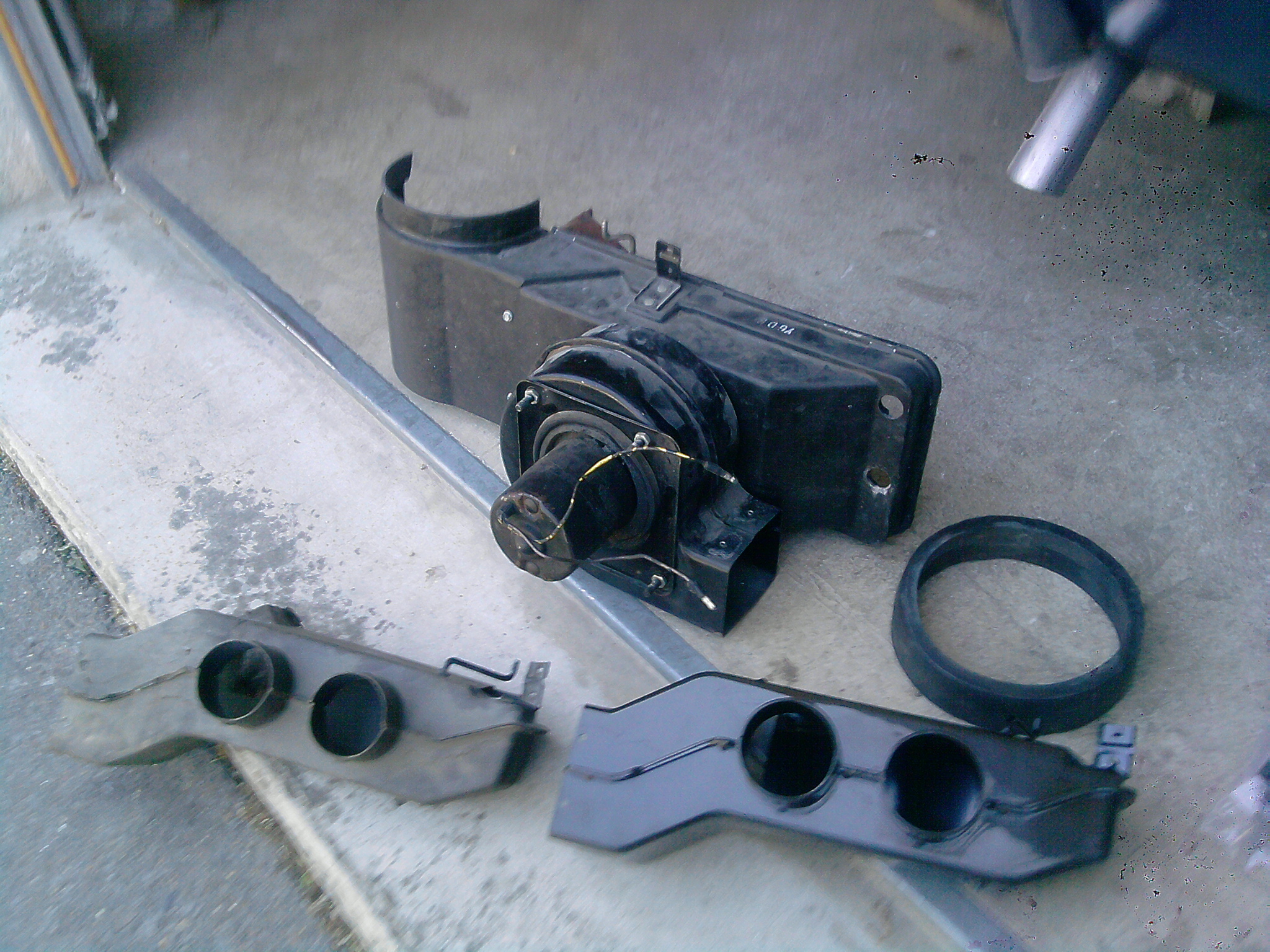

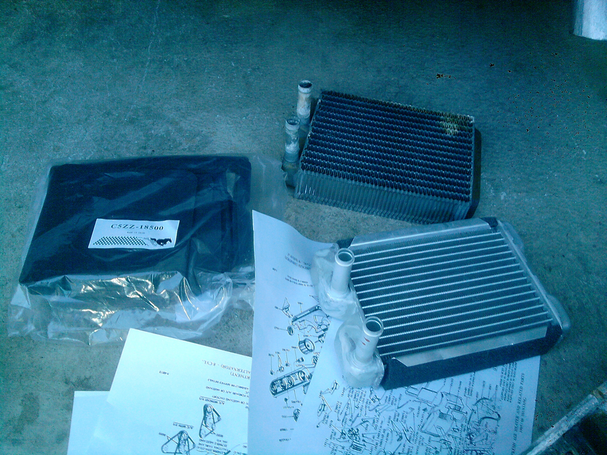

CHAUD DEVANT! (début juin 2011)
Mes passagers appréciaient vraiment que je les emmène avec moi pour de longues balades. Seulement c'est dommage que leurs chaussures soient à chaque fois rincées par du liquide de refroidissement.
Le problème trainait depuis pas mal de temps, je décide donc de m'y attaquer.
=> radiateur de chauffage endommagé
=> quelques parties du carter endommagées mais facilement remplaçable
Je commande le tout en neuf plus quelques joints et mousses d'étanchéités.
Tout se monte nickel. Je fais le plein de liquide de refroidissement. Tout marche bien et surtout plus de fuites! :)

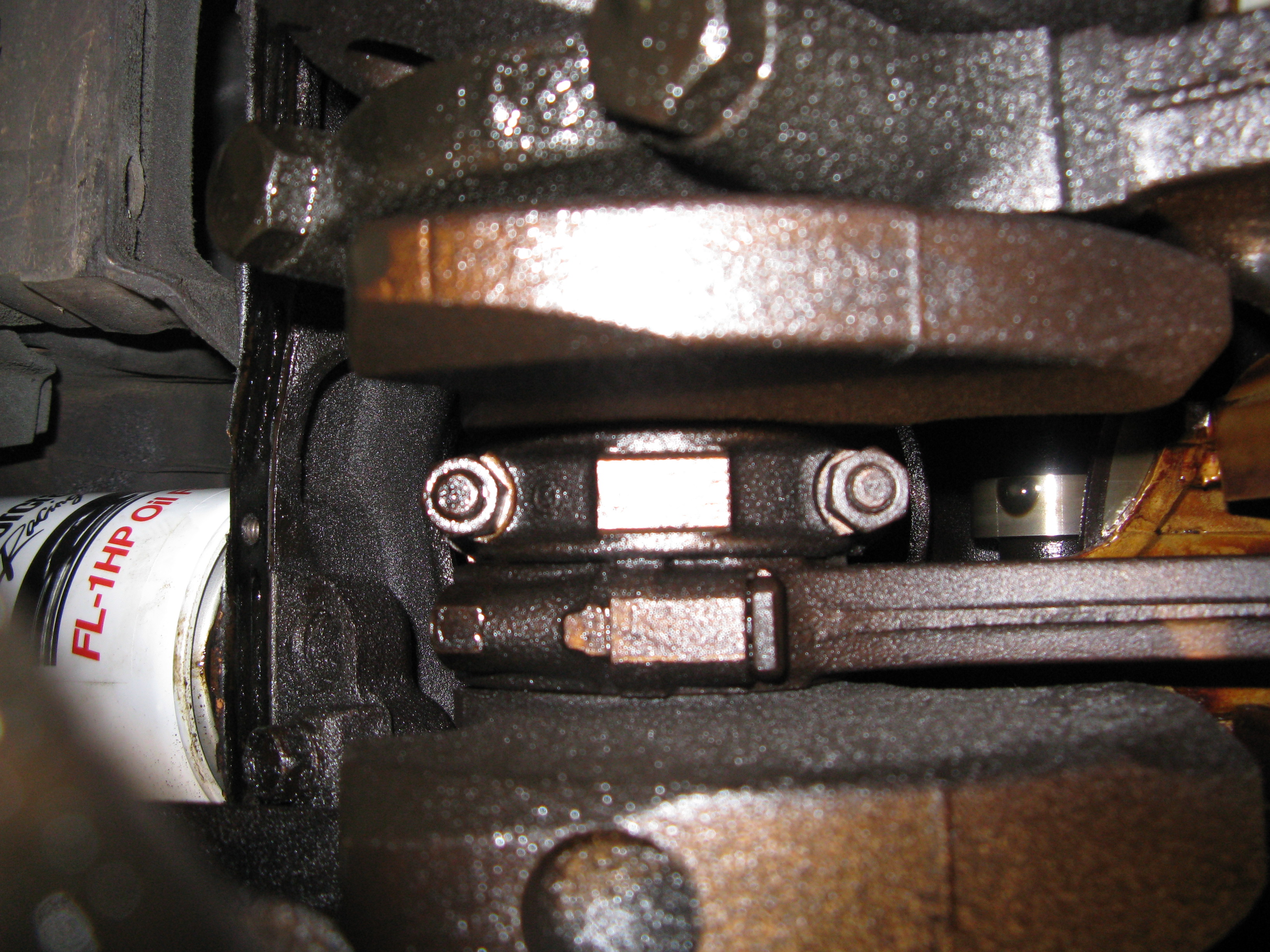

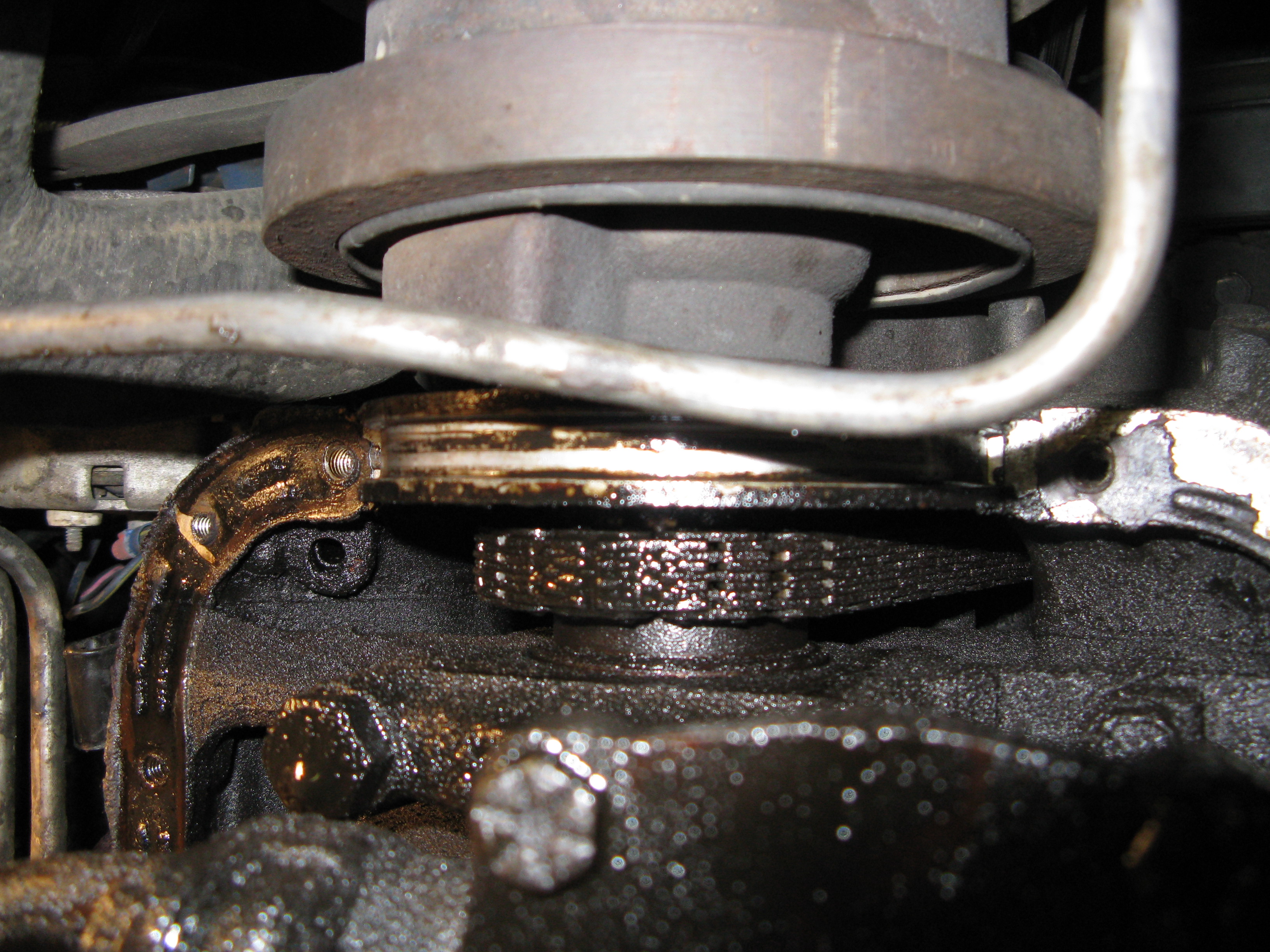

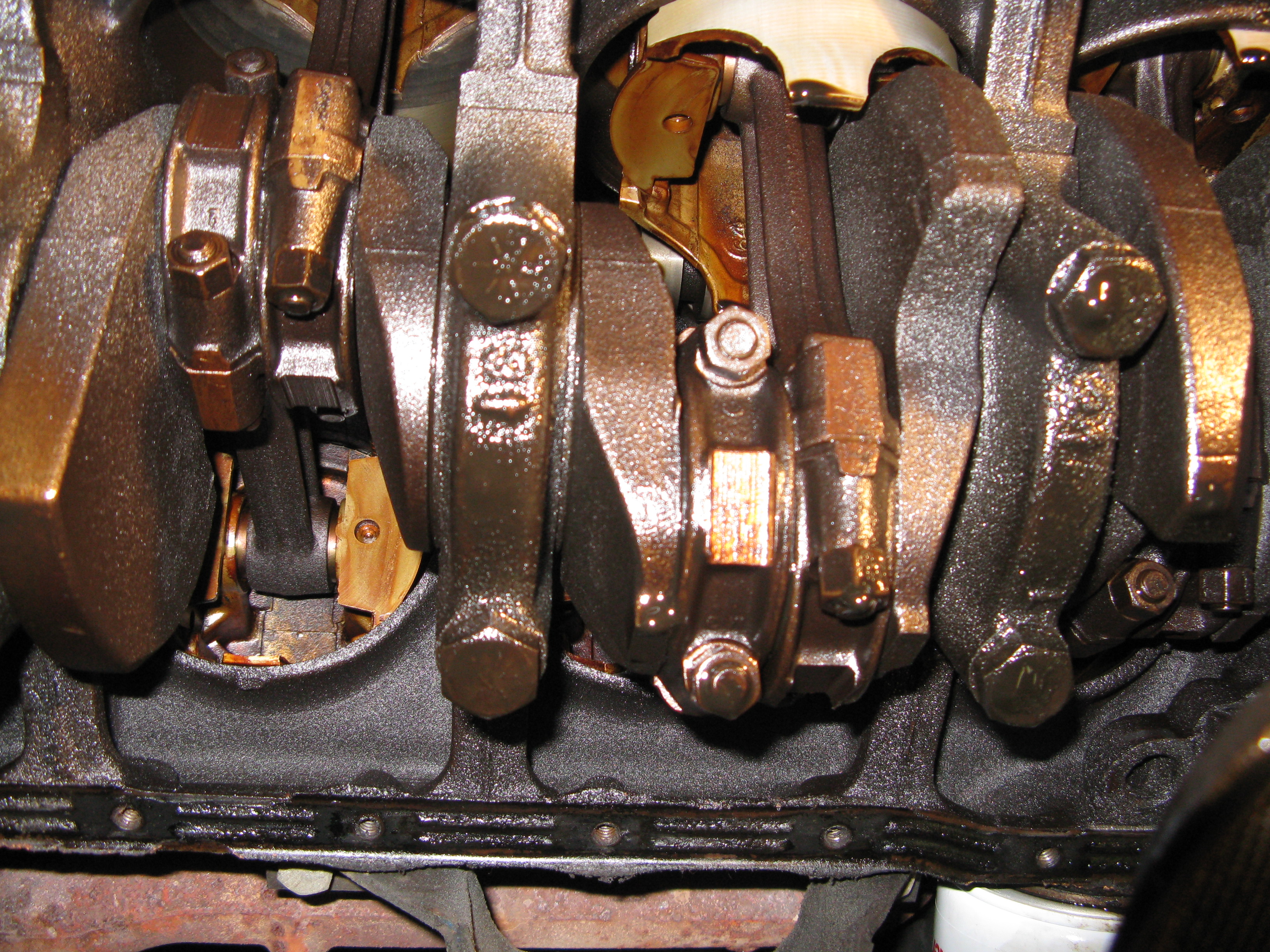

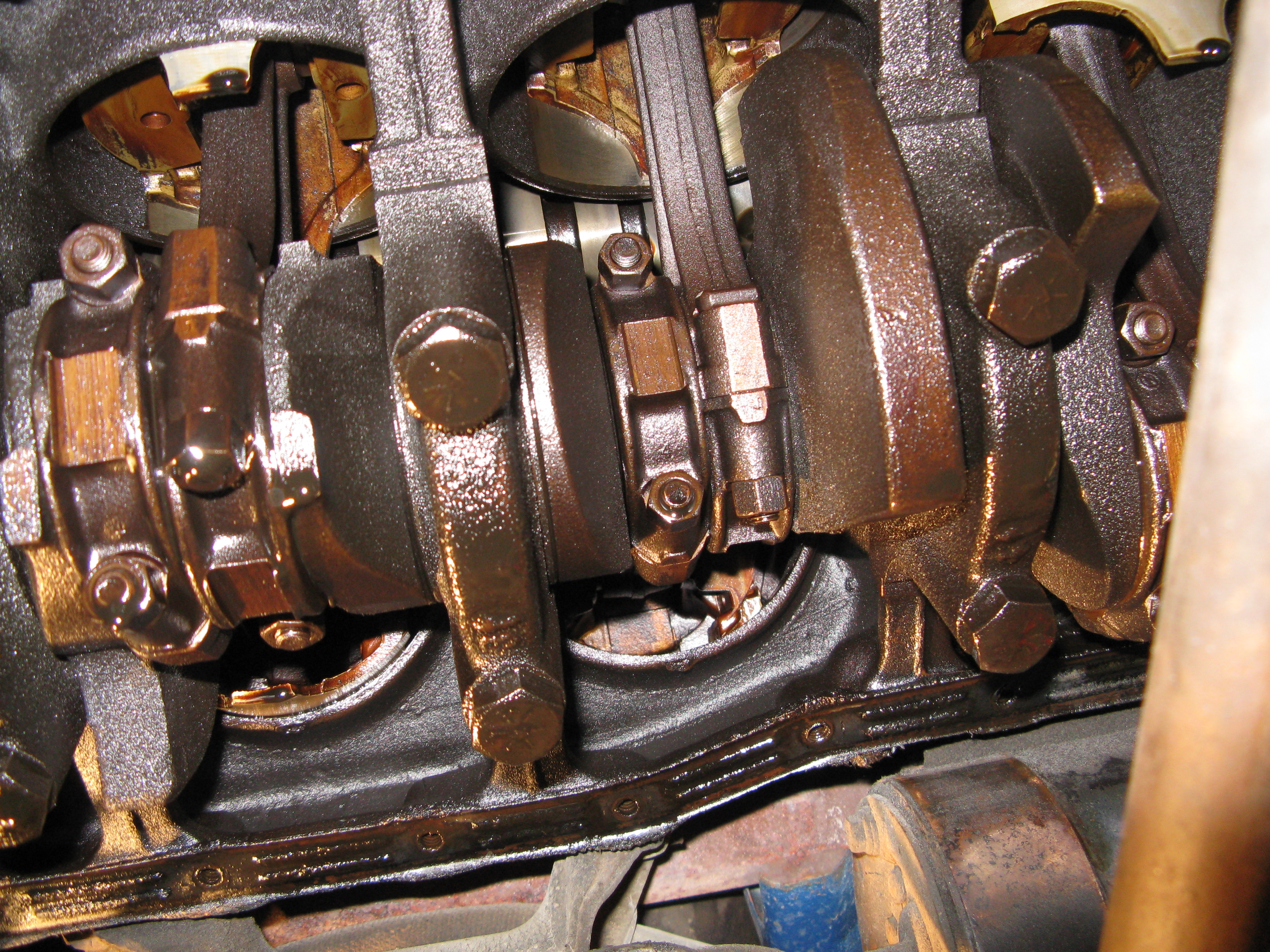

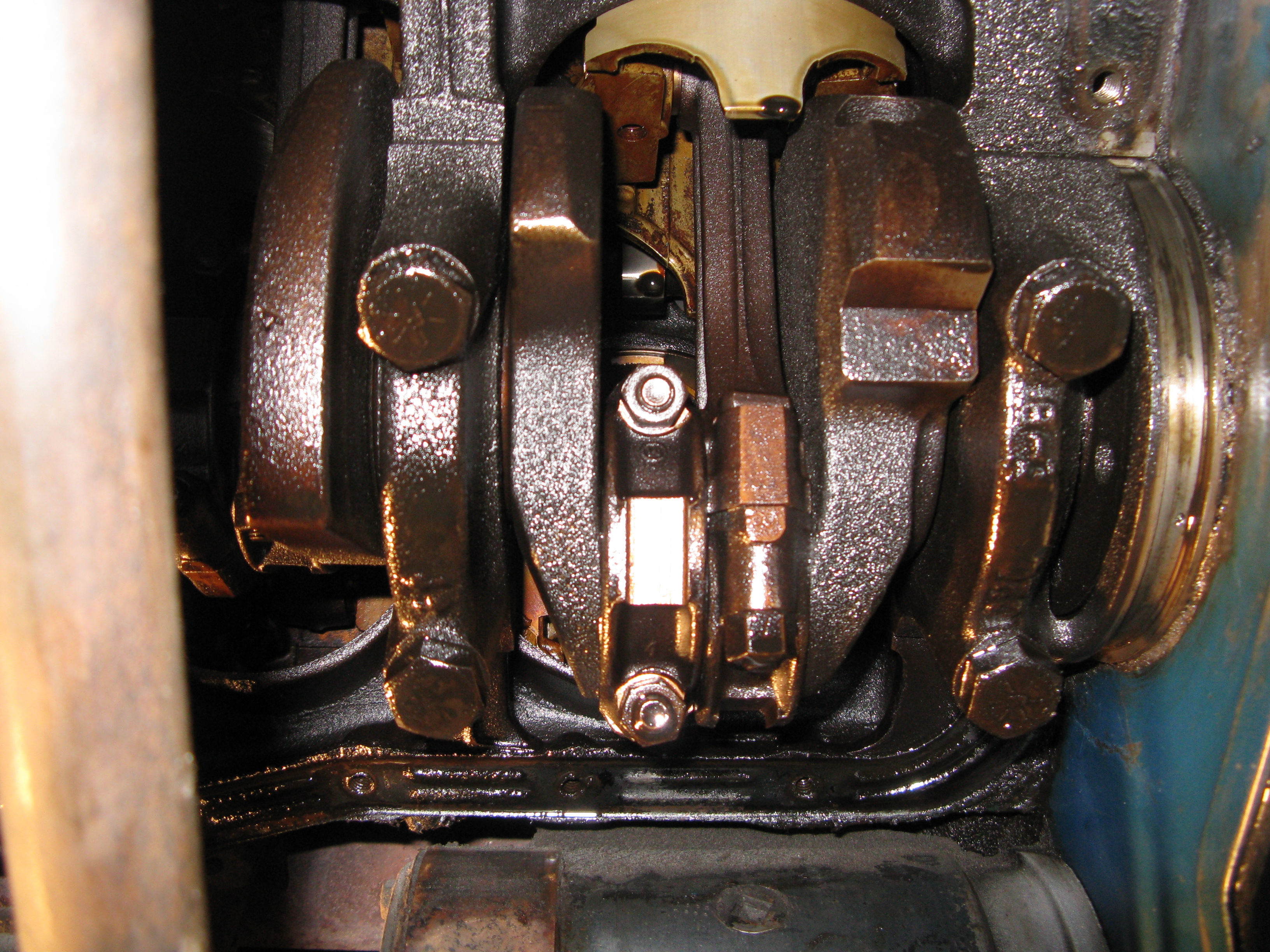

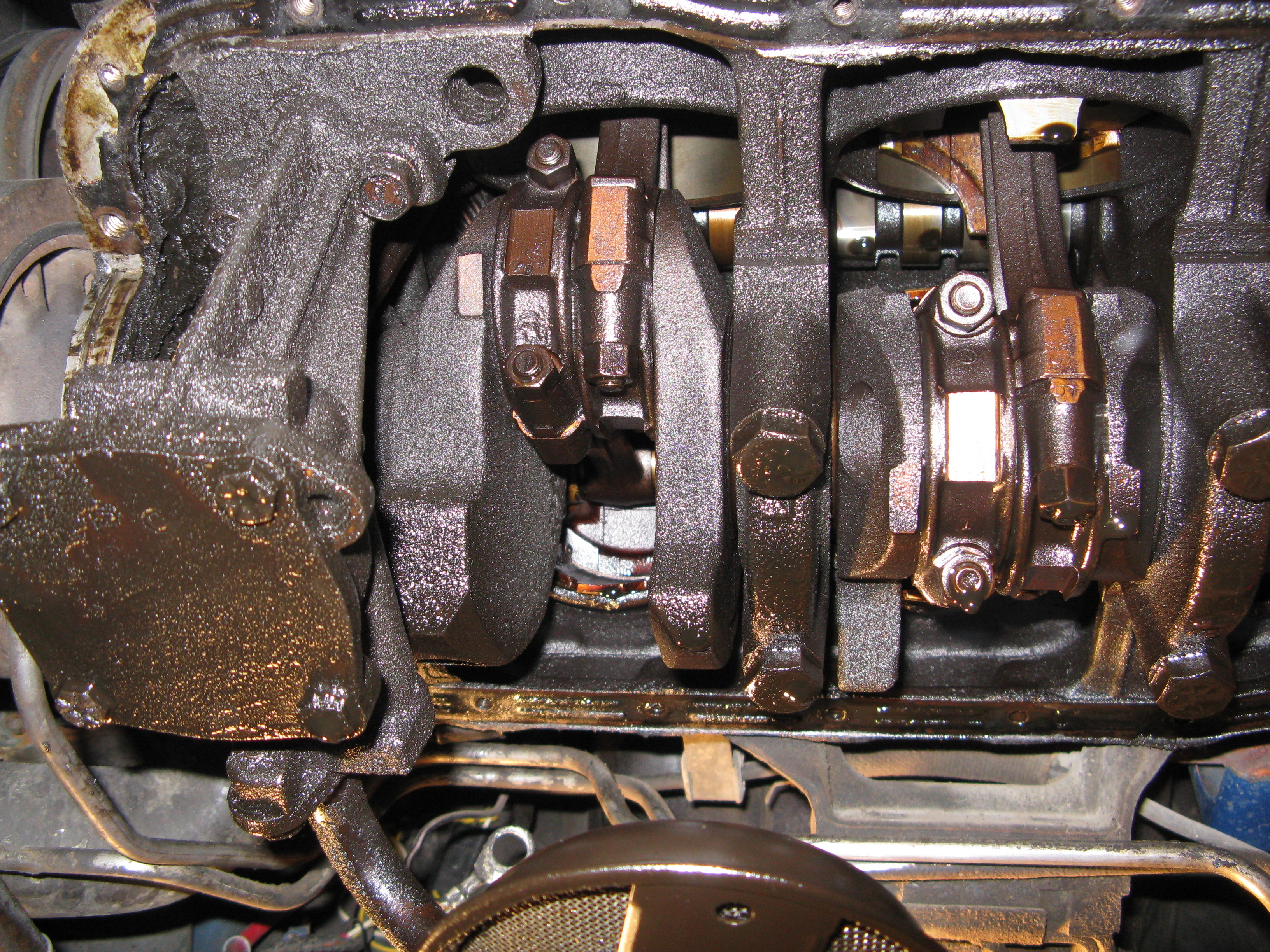

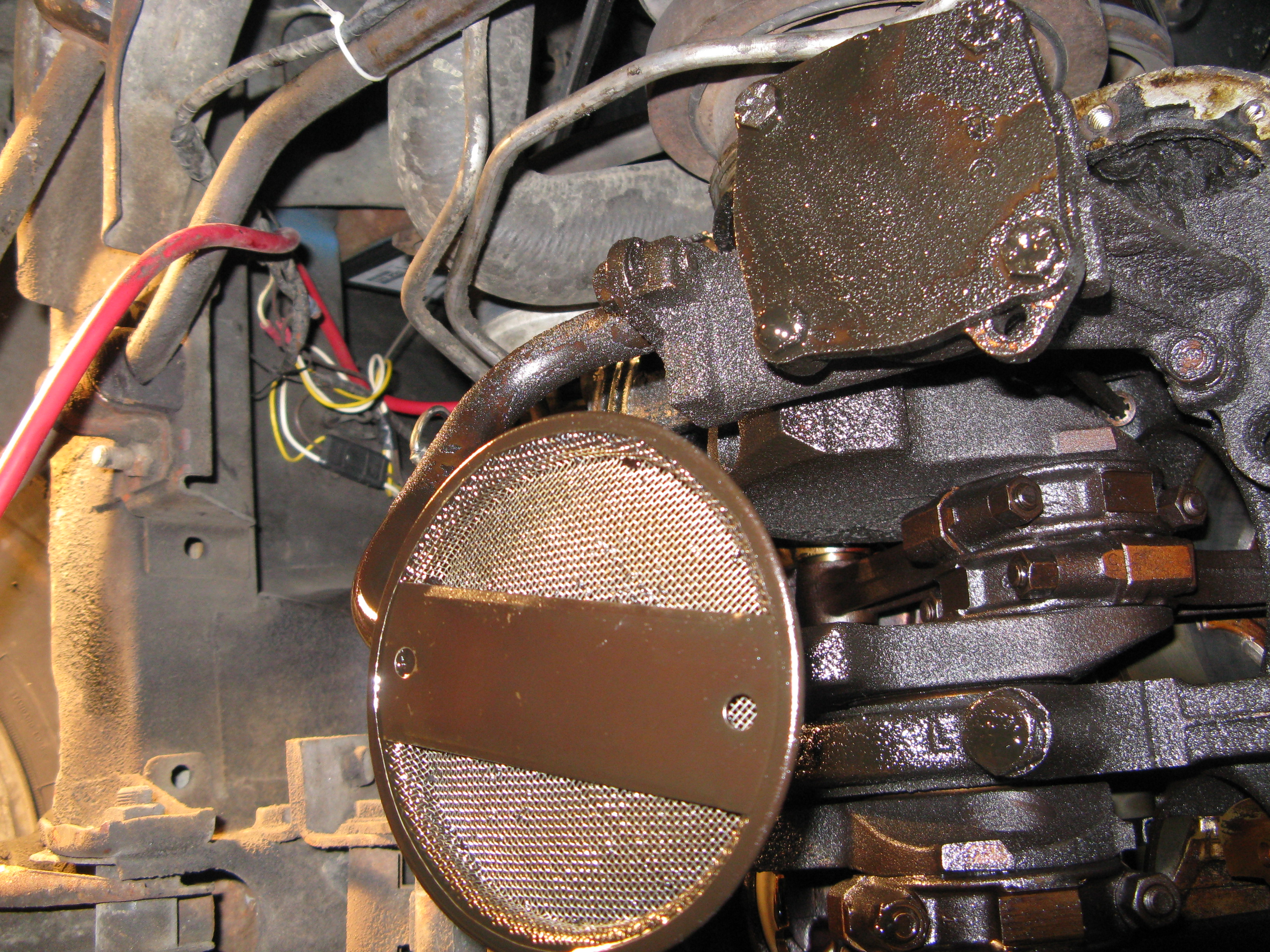

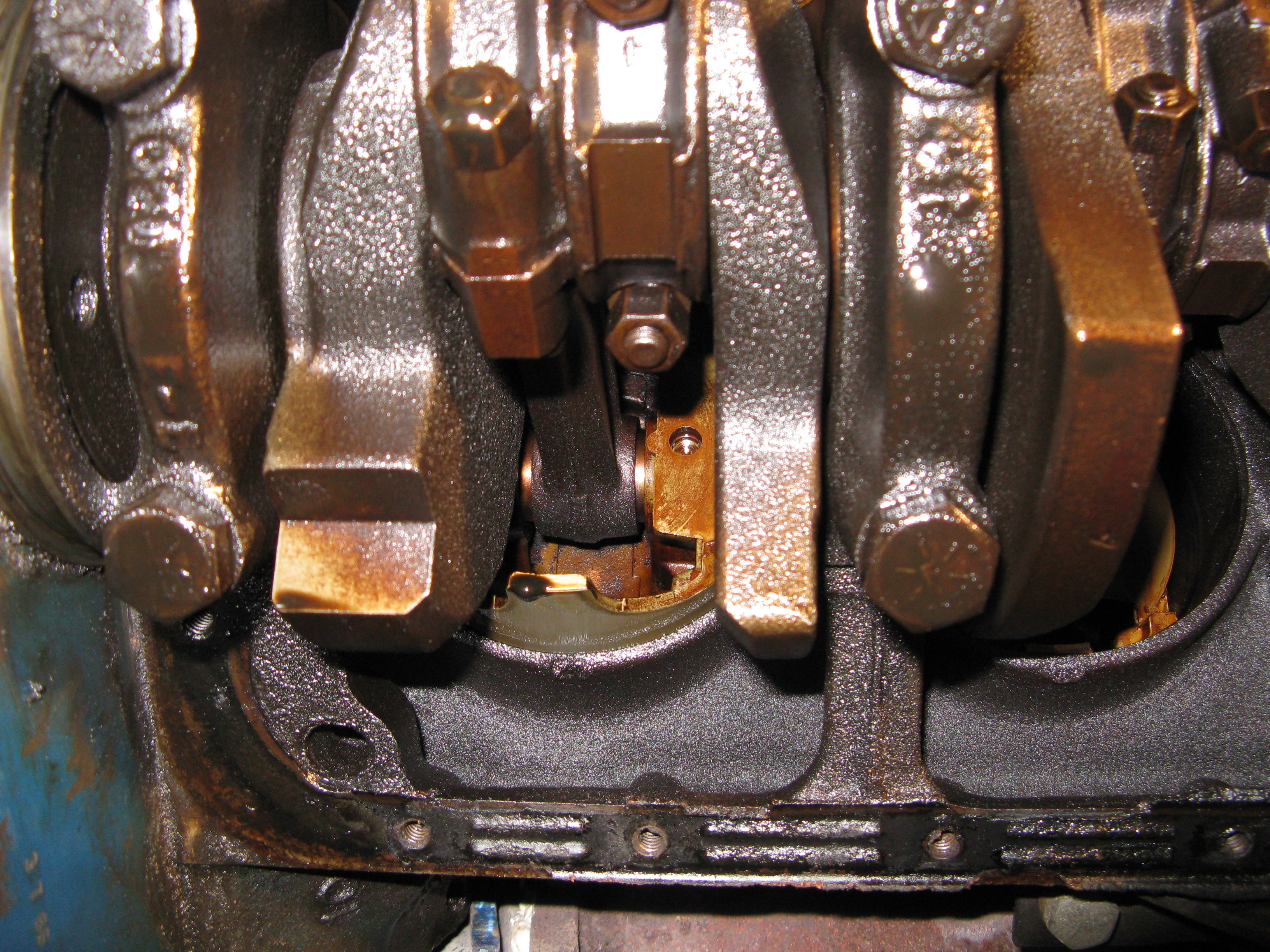

INSPECTION (16 juin 2011)
J'ai effectué une vidange ce jour-là et j'en ai profité aussi pour démonter mon carter afin d'inspecter le bas de mon moteur (cf. photos).
Je n'ai rien décelé d'anormale, mais bon ... mes connaissances restent limités. Si vous voyez quelques choses qui vous choquent, n'hésiter pas à m'en faire part svp.
Remarques:
-changement du joint de carter d'huile moteur. Présence encore de fuites, mais je pense que cela doit venir du carter de boîte, plus précisément ça semble même venir de la jonction entre le carter moteur et le carter de boîte...
-j'ai retiré en moyenne 5 à 10mm de crasse et autres petits débris au fond de mon carter d'huile moteur ...
-mon moteur a toujours très bien tourné et le voyant dans l'habitacle ne m'a jamais indiqué de surchauffe.
Voici les photos.

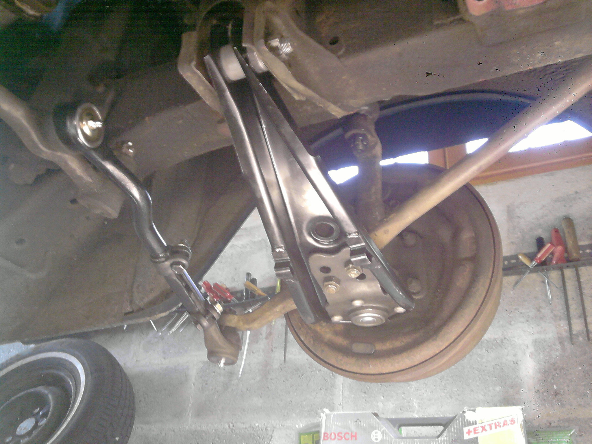

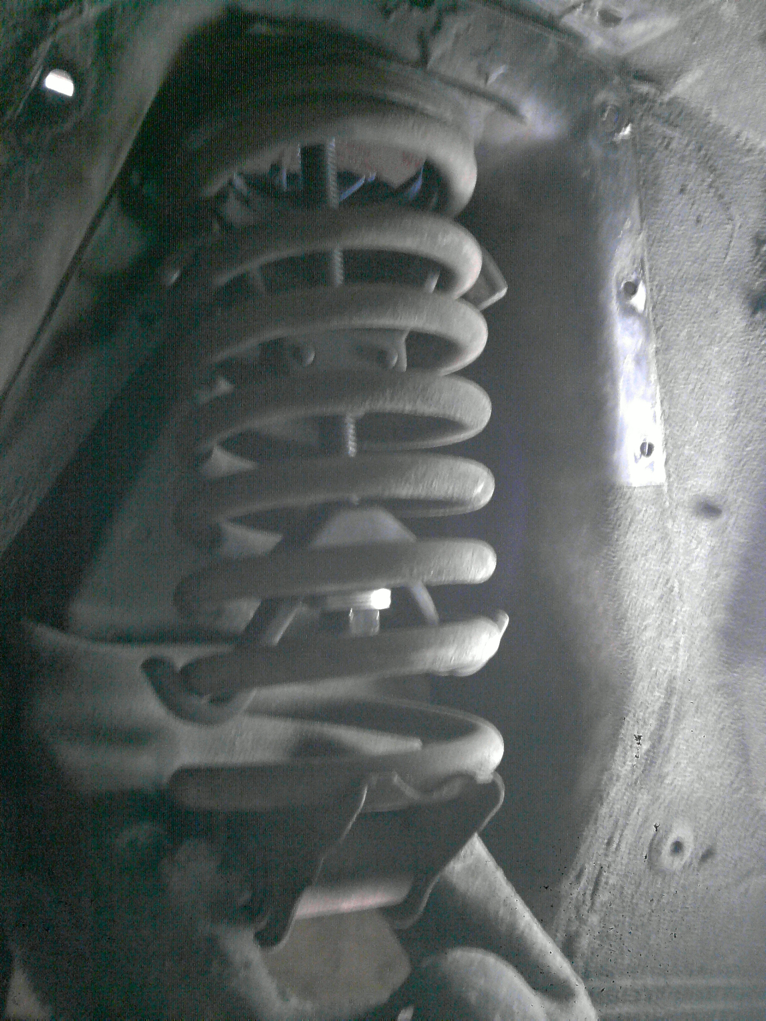

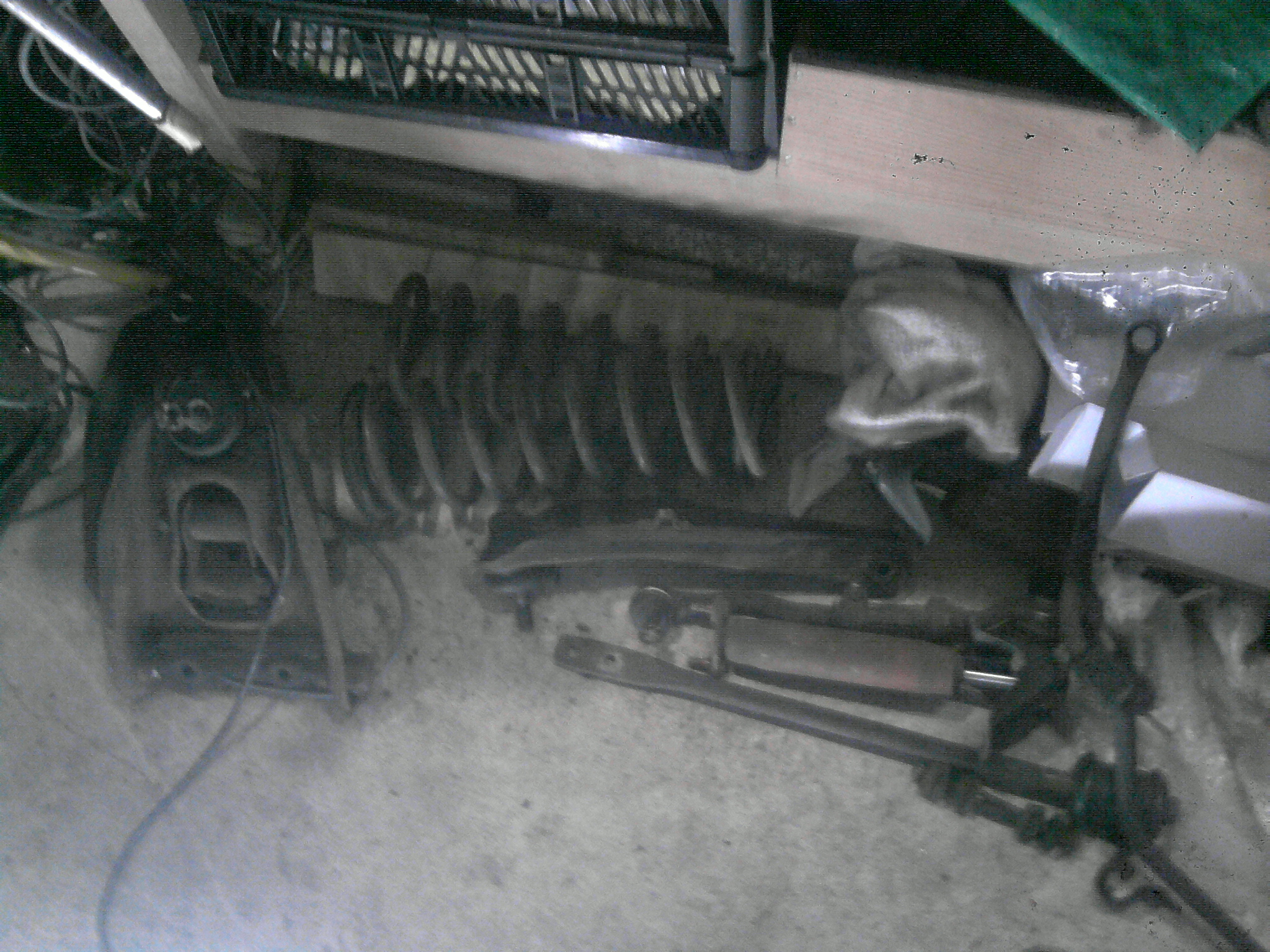

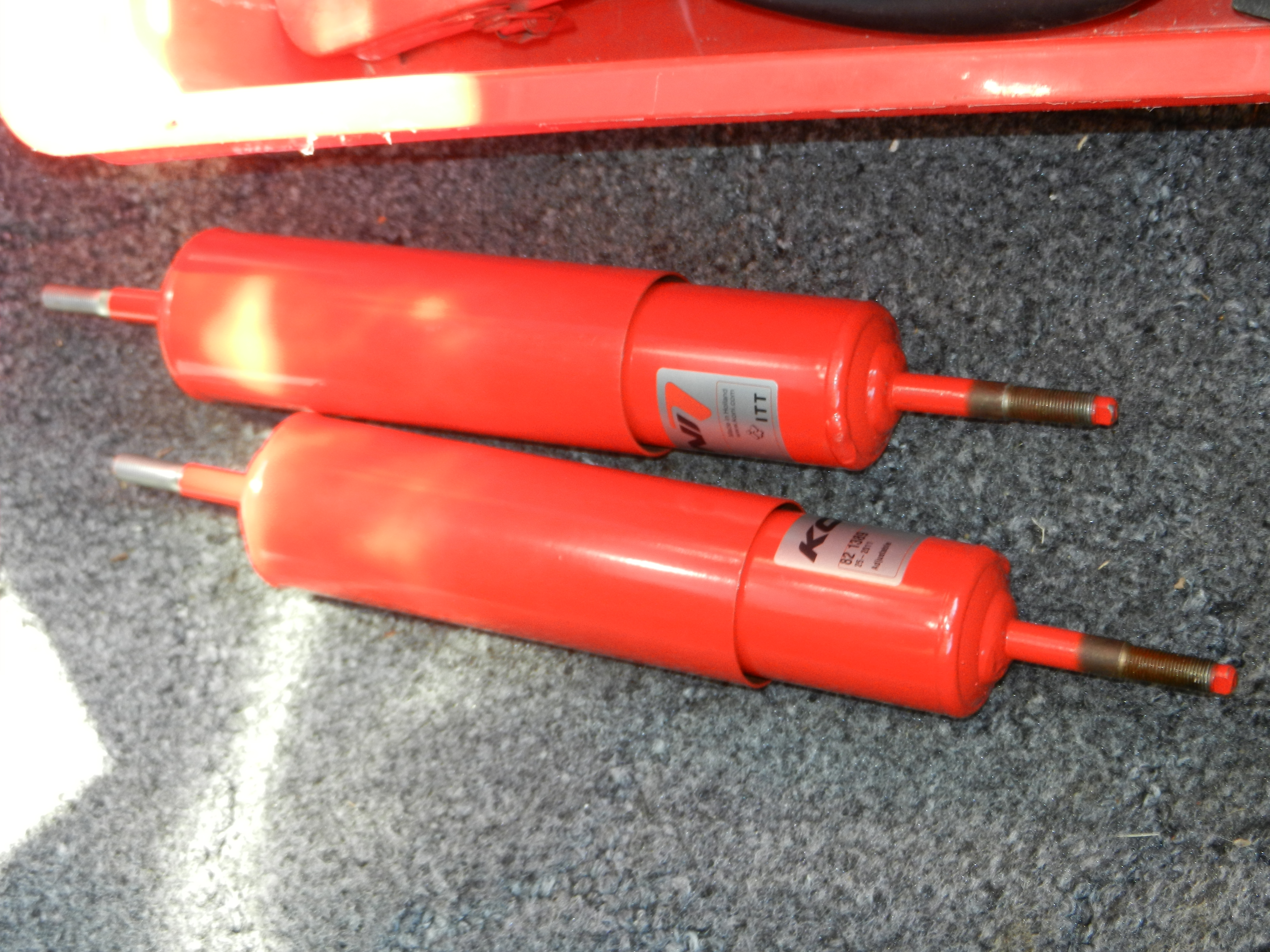

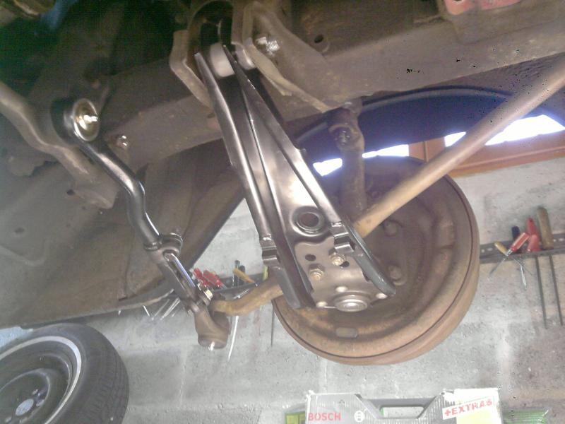

CHANGEMENT DES SUSPENSIONS : LE FIL ROUGE DU MOIS D'AOUT (août 2011)
Dur dur de rassembler mes souvenirs 6 mois après l'opération. Je vais quand même essayer de vous raconter les grandes lignes, les problèmes majeurs rencontrés et mes impressions avec quelques photos (si je les retrouve) ...
Pour commencer une liste de toutes les pièces neuves (seules la grande barre de direction et les fusées ne sont pas neuves, en prévisions d'un futur kit de direction crémaillère et freins à disque):
* 4 Koni Classic:
- Réglés au plus souple pour le moment
*Suspension Rebuild Kit - "Super kit"(ref. MU):

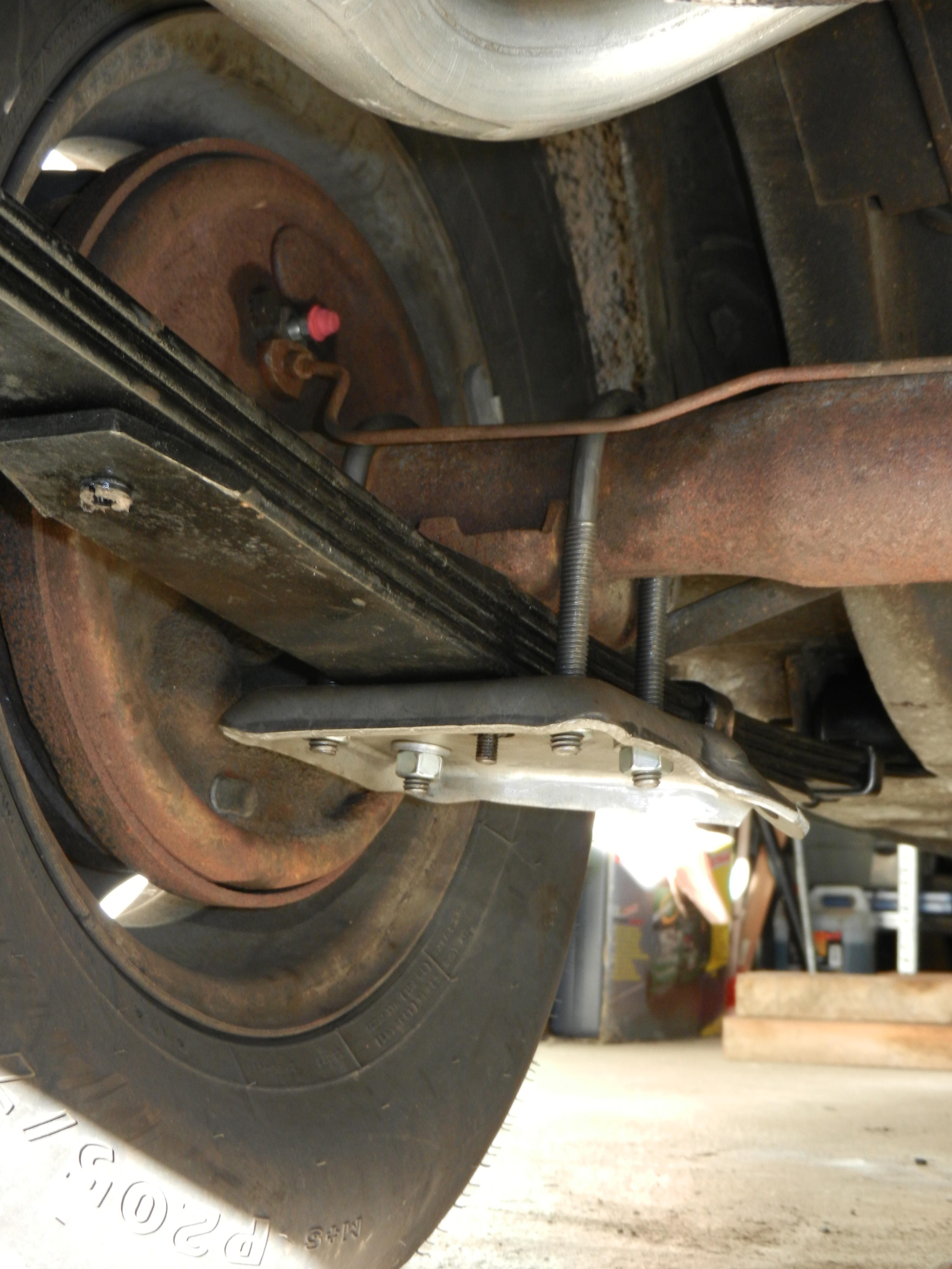

*Ressorts avant "Grab-a-track":
- Légèrement plus ferme que ceux d'origine, 480 lbs
*Lames de ressort "Grab-a-track" 4-1/2 en standard eyes:
- Légèrement plus ferme que ceux d'origine, 175 lb/in
- Avec en plus tout un kit de fixations neuves
* Barres stabilisatrices
- 7/8" à l'avant
- 3/4" à l'arrière
- Plus toutes les fixations neuves
Globalement l'installation s'est bien passé. Démonter une pièce, remettre en place la même pièce neuve, sans oublier d'en peindre certaines et de bien graisser le tout n'a rien de bien difficile même pour un bleu comme moi :D
Bref, en s'y collant un peu tout les soirs après mon travail d'été ça passe.
Au final, j'ai mis 3 semaines à tout installer, un peu long certes ... mais sans les problèmes suivants, je serai certainement allé plus vite.
Problème n°1: installation des nouveaux ressorts plus quelques frayeurs :o
On m'avais pourtant prévenu! Une de mes connaissances s'étant malheureusement arraché une demi phalange avec le ressort de sa mustang 66, j'avais pris toutes les dispositions pour éviter un accident ... Malgré cela, j'ai quand même réussi à me faire peur :o
Bref, quand on a un outil de m**de ...
A ce propos, quel-est l'outil qui vous inspire le plus confiance?
Celui-ci?
Ou bien ce modèle?
J'ai d'abord utilisé le premier qui a ripé au bout de la quatrième ou cinquième utilisation, et qui s'est ensuite coincé à l'intérieur du ressort... pas très pratique comparé au second (que l'on m'a prêté car cher), déconcertant de facilité. IL comprime le ressort en quelques secondes en toute sécurité,le seul soucis est l'encombrement de cet outil, mais avec de la patience ça passe.
Par sécurité, j'ai fais venir quelqu'un au moment de manipuler les ressorts,on ne sait jamais ... en cas de pépin. On n'est jamais trop prudent.
Problème n°2: amortisseur KONI
En testant le réglage de l'amortisseur j'ai fini par le bloqué en position maximum dur :o ... pas cool . Il m'a fallu encore patienter quelques jours avant de recevoir le nouvel amorto.
Problème n°3
L'ajustement de la barre stab arrière ne fut pas chose simple pour ma part. Effectuer les perçage au bon endroit et ajuster la barre de façon symétrique sur le pont tout en faisant attention qu'elle est suffisamment de dégagement avec les pots et les amortos m'ont pris pas mal de temps ... au final je suis content d'avoir une fosse dans mon garage.
Voici maintenant quelques petites photos.
Pas de grand intérêt, mais je trouve que ça fais "Racing" sans les enjoliveurs :mrgreen:
Oh !! Les beaux Konis tout rouge!
Positionnement du premier compresse ressort quand celui-ci était encore en état de marche.
Un petit passage sur le banc de géométrie et c'est parti pour les premiers essais :)
Mes impressions sur la route:
Et bah ça change !!! :lol:
La voiture est beaucoup plus ferme et précise, on est pas encore au niveau d'une Clio RS, mais je conduis plus serein maintenant ... Je m'explique...
La voiture ne gigote plus dans tout les sens sur les routes en mauvais état et a cessé de se comporter en bateau. Là où je passais avant à 60 mph avec une grosse goutte de sueur qui coulait le long de mon front, je passe maintenant à 85 mph le coude à la portière, cheveux au vent avec des lunettes de soleil B) . Bref un changement radical dans le comportement de la voiture.
Fini les bruits de vieilles suspensions du genre clong, Clack quand je prend une bosse sur la route.
Petit bémol, l'arrière est un peu ferme sur routes cassantes quand je suis seul, un peu l'impression de rebondir :lol:, par contre quand j'ai des passager c'est bon, mais ça c'était il y a six mois, les lames sont un peu plus souple maintenant et ça va mieux.
Les lames en 4-1/2" plus la barre stab arrière c'était peut être trop.
Suggestions:
- rester en lames 4" avec barre stab
- ou garder les 4-1/2 et retirer la barre stab au risque de retrouver le comportement bateau de la voiture
J'ai aussi fais le test du rond-point ... ça tient :D Il faut juste que je change mes vieux pneus Cordovan. Même en accélérant un peu fort un peu trop tôt en sortie de virage, la voiture commence à peine en partir en travers (rien de bien méchant mais ça surprend toujours quand ça arrive) que l'arrière se plaque au sol tout en reprenant de l'adhérence , enfin c'est la sensation que j'ai eu ... bizarre.
Voilà je me suis arrêté à ce stade dans mes travaux. Je prospecte actuellement pour des freins à disques avant et arrière et une direction assistée à crémaillère, savoir si je dois changer mes fusées, etc... N'hésitez pas à me faire part de vos avis et commentaires.

#33 thor_eyerdhal
Posté 25 January 2012 - 07:32 AM
Beau boulot!
C'est normal que tu ai l'impression que ca rebondisse sur mauvaise route, car tu as réglé les amortos au plus mou...
Sur les Koni, le réglage affecte en même temps la compression et la détente alors si tu régles sur soft (ils ne sont hélas pas à réglage séparés):
L'amorto se compresse plus rapidement, on sent moins les bosses => meilleur confort
Mais l'amorto se détent aussi plus rapidement=> si réglé trop mou => ca rebondit
Un réglage trop soft tend à faire comme si l'amortisseur n'était pas là, le ressort fait son boulot de ressort et rebondit

Ok !!! Merci pour l'info. En faite, il faut trouver le juste milieu. Je vais essayer de régler ça...
