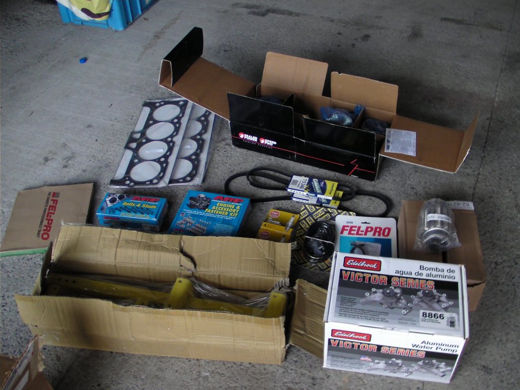

pourquoi ne réutilises tu pas ton ancien radiateur BM que tu utilisais pour ton huile moteur pour ta boite de vitesse. Ce genre de radiateur est l'idéal pour les boites auto ?
pourquoi as tu pris de la durite tressée PTFE ???? généralement ça s'utilise pour de la direction assistée basse pression comme des racks... car si c'est bien celle que je pense, il n'y a qu'une durite teflon transparente et le tour c'est la tresse, dans ce cas tu n'as pas les bons raccords. les raccords que tu as pris sont ceux pour de la durite tressée standard. pour le carburant (même alcool) et ta boite, la durite tressée standard tient suffisament bien ;)
pourquoi ces joints de culasse au graphite et pas des felpro performance ?
question con, la tci streetfighter, elle peut encaisser assez de hp ?? :P :P
Pour mon ancien radiateur Memez n' en voulait pas, la durite j’avais pas fait gaffe, pour les joint de culasse il y avait pas ce qu'on recherchait en Felpro, la boite devrait d'après TCI encaisser jusqu’à 750CV
Pfff, rikiki tes valves pour la cylindrée, j'ai les meme sur mon 302 RRP2 Image IPB
A cette époque c'était exeptionel; pour du stock, avec tes culasses de chicano il faut bien ça pour aspirer et expurger la bouillie de fayots qui servent de carburantImage IPB
je suis un peu surpris sur la "rapidité" du nettoyage de ce bloc plutôt rare, il mériterait un passage au bain afin de nettoyer tous les conduits d'huile et refroidissement qui au vu des kilos de pate à joints doivent contenir des choses exotiques. tout bon rectifieur possède ce genre de bain de nettoyage et ça éviterait un éventuel rangement Mémez du fait d'un conduit bouché au bout de quelques kms.
c'est un billet de 100e et ça n'empêche pas de souffler tous ces conduits quand tu le récupères. le décap'four, c'est une méthode qui va pour l'extérieur .....
Je vais en taper un mot a Memez, moi je suis pas trop au courant de ce qui se fait; j'en suis plus a un billet de 100 près, merci pour l'info

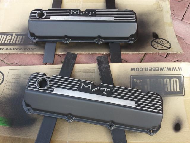

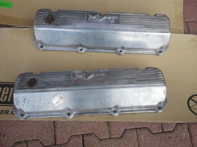

Les caches culbuteurs ayant souffert dans la Shelby où il avaient été installés, car compartiment moteus pas prevu pour, je me decide de les poncer et peut être les laisser alu poli, mais l'alu utilisé n'était pas beau et pas rattrapable même avec polissage, donc je les repeint en noir, ça fait plus spooort.
Après décapage
Remise en peinture

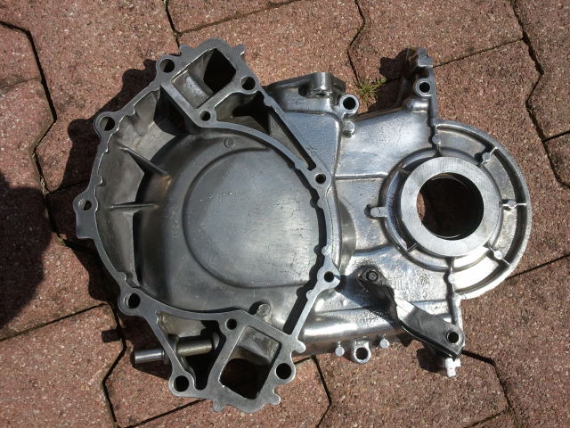

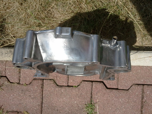

Carter de pompe à eau nettoyé et poli
Avant
Après
Après décapage
Remise en peinture
ça a de la gueule les caches culbus mickey thompson comme ça en noir !
#46 Fredmustang
Posté 05 August 2012 - 03:11 PM
D'abord je voulais juste les décaper car la peinture d'origine partait en lambeaux, mais l'aluminium coulé n'etait pas beau, impossible de faire quelque chose de correct même en lustrant des heures, donc retour en noir et ça flash un maxImage IPB

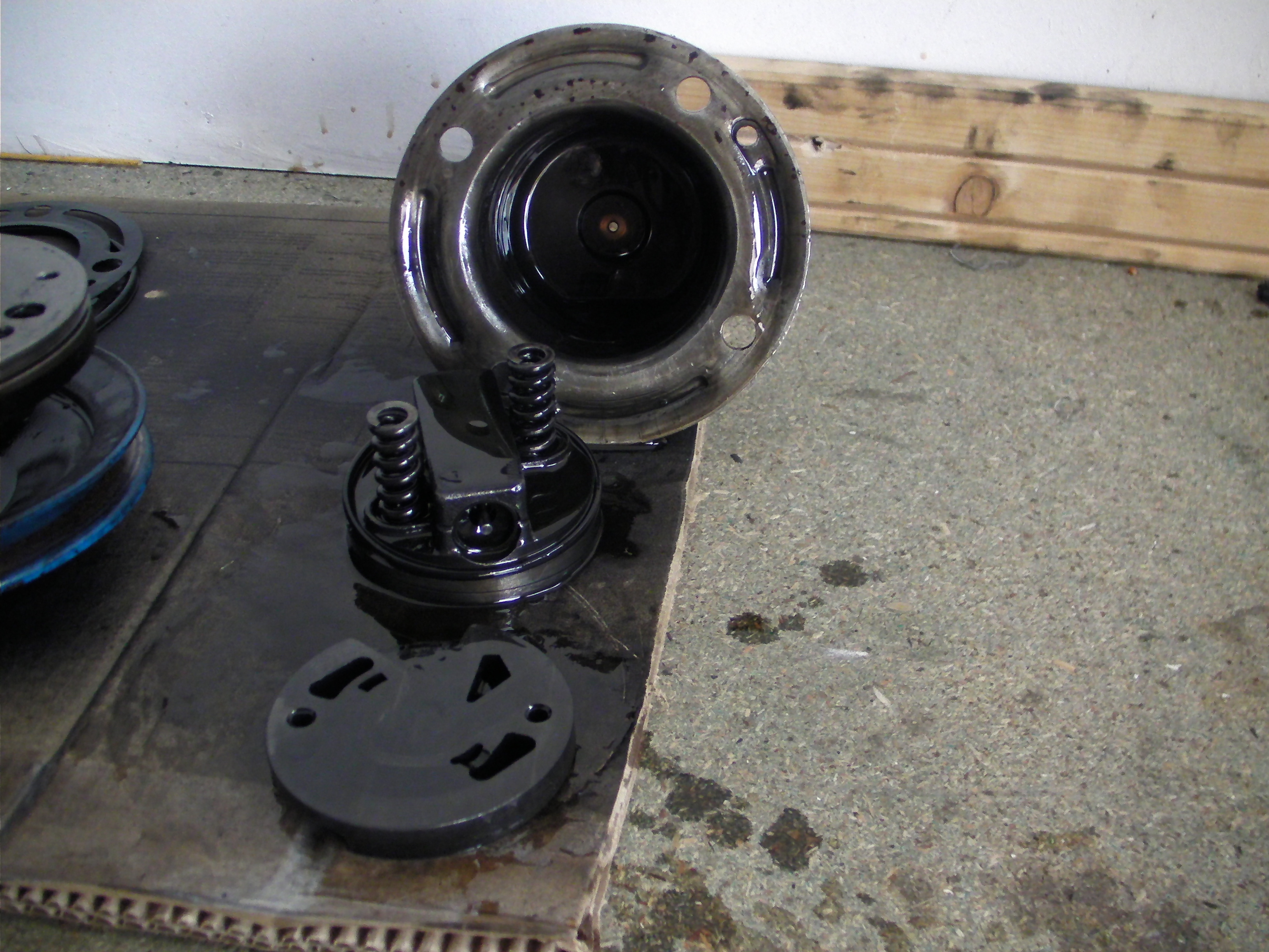

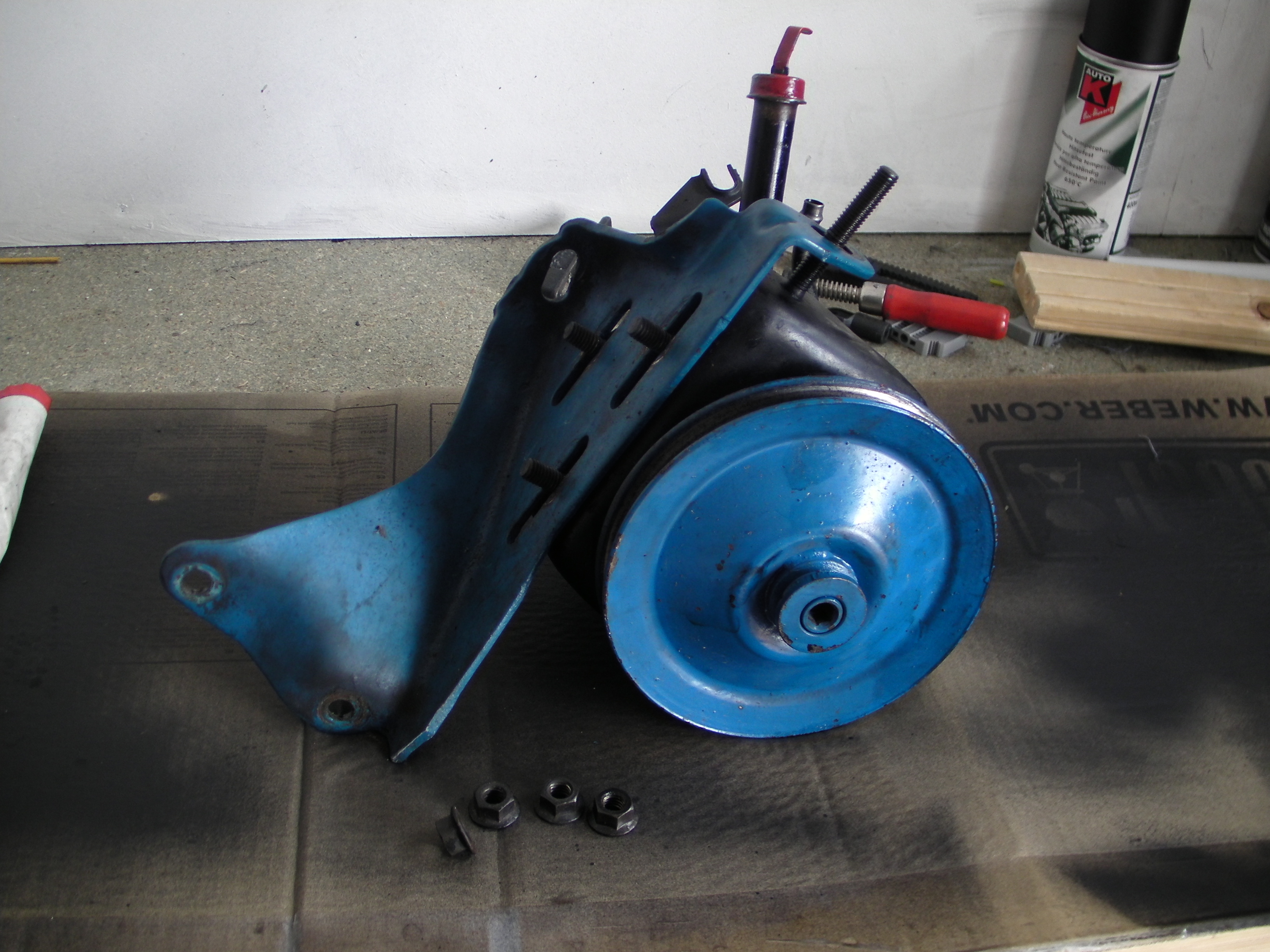

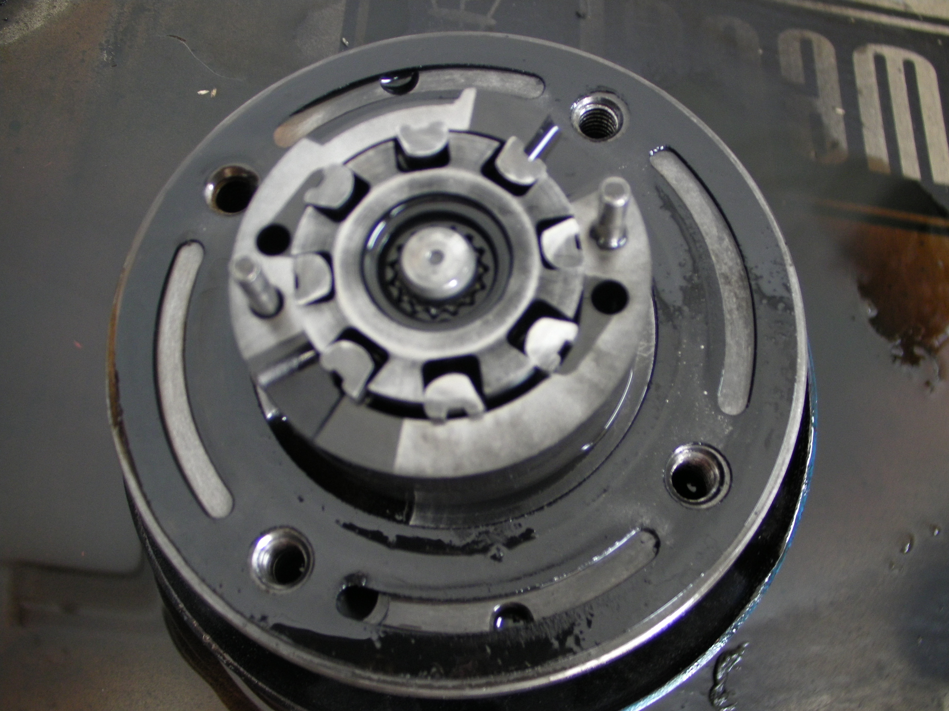

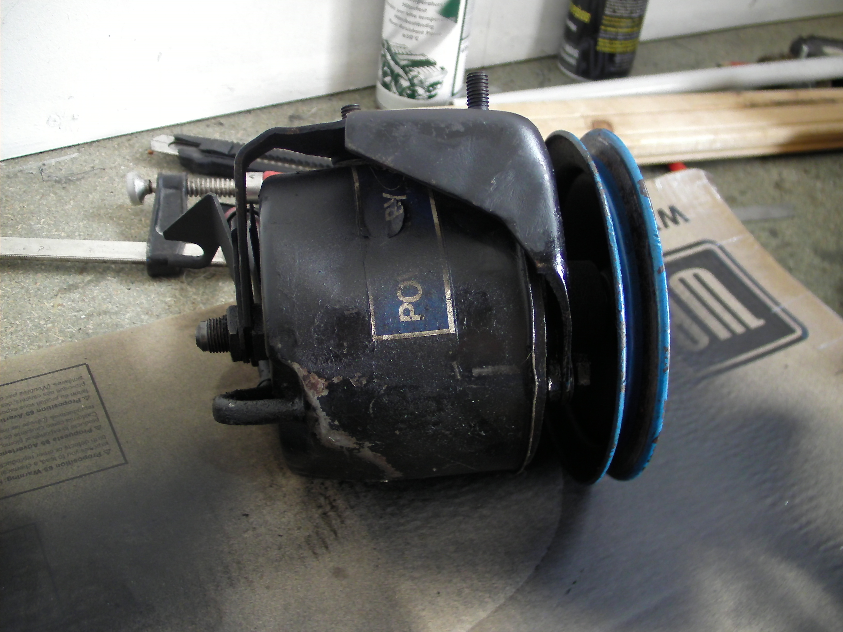

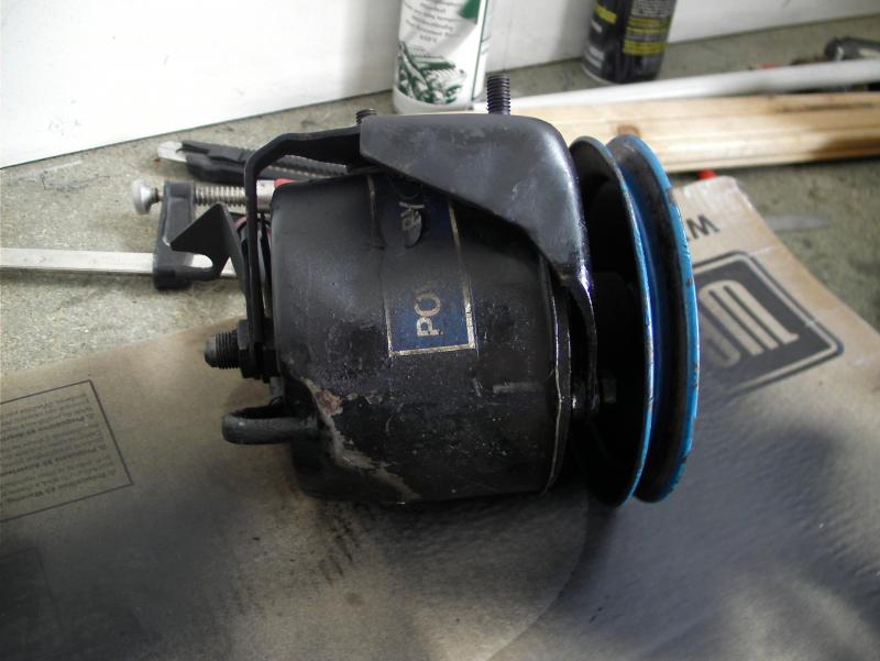

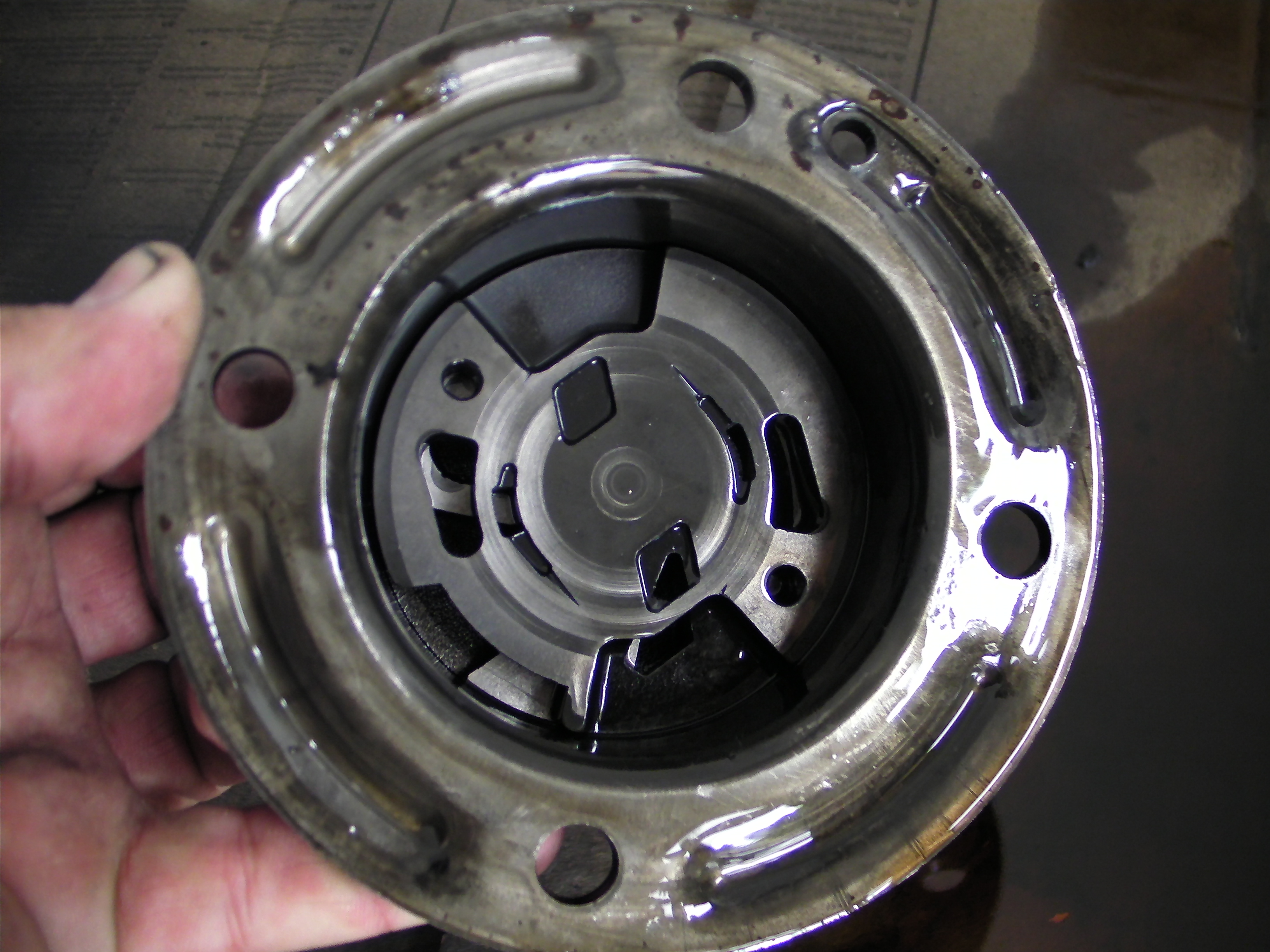

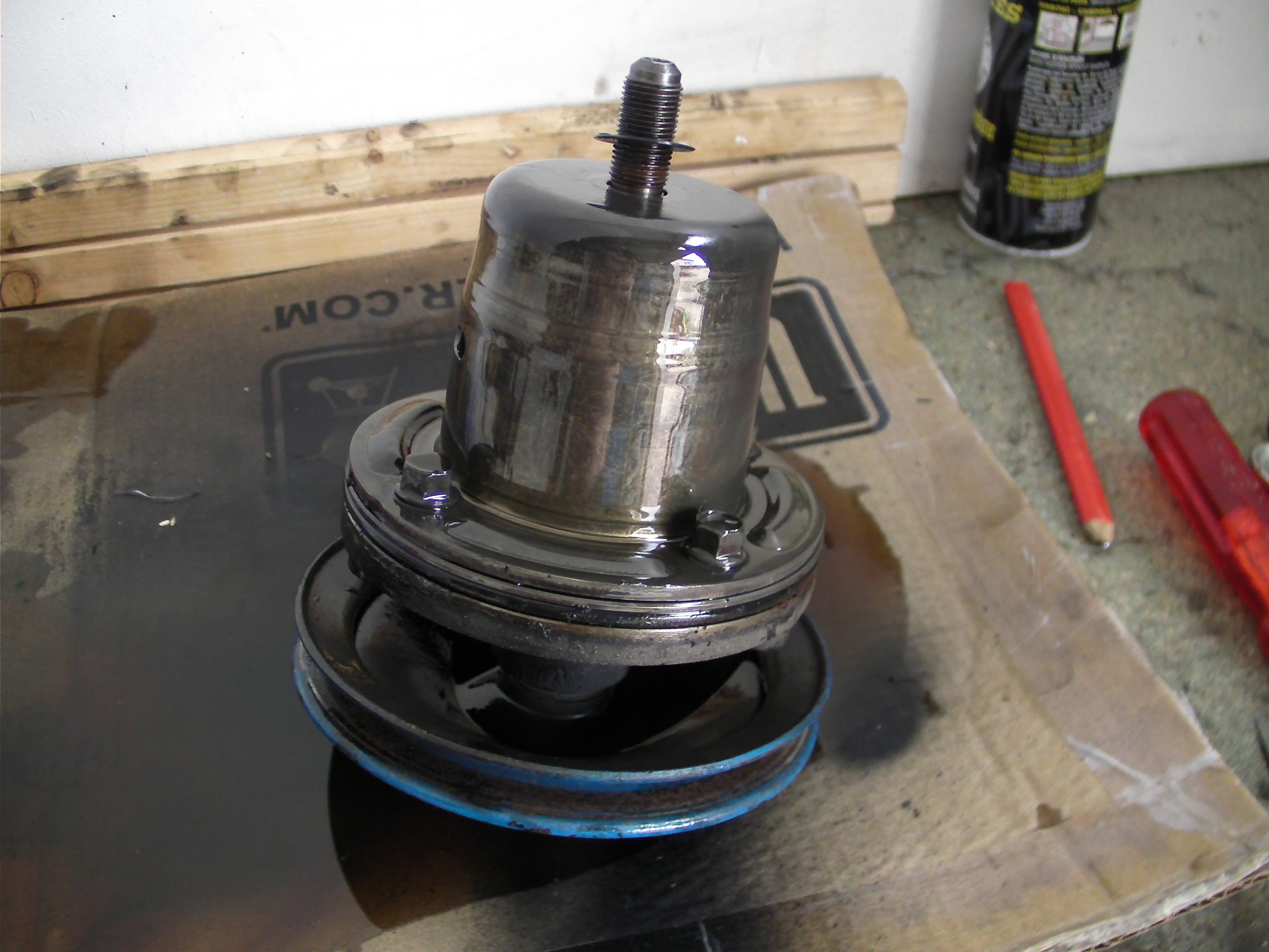

Aujourd'hui, dépeçage de pompe DA, pour changer les joints
au moins c'est sure c'est du Ford, made in TRW
Ce message a été modifié par Fredmustang - 26 September 2012 - 06:29 PM.

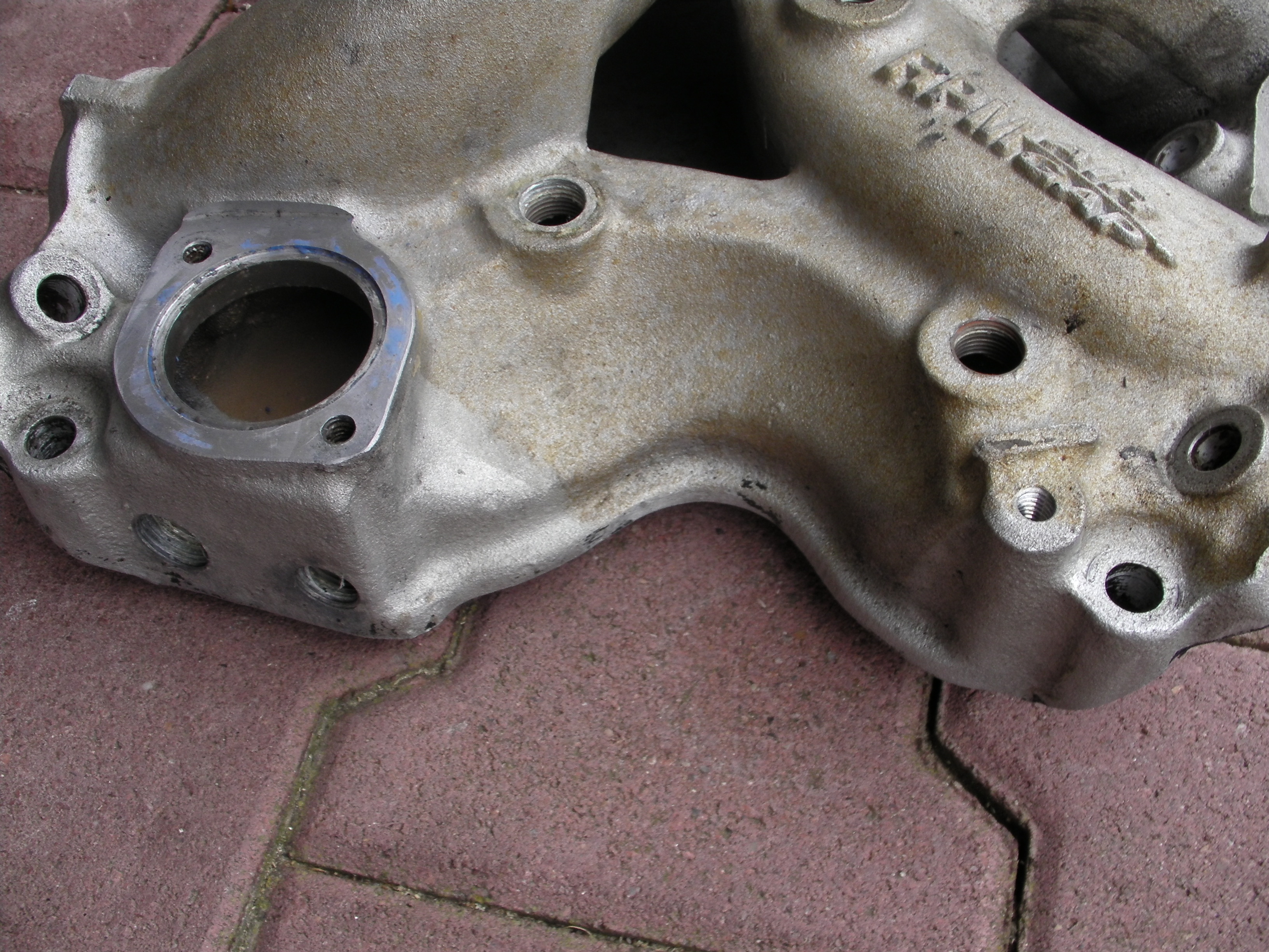

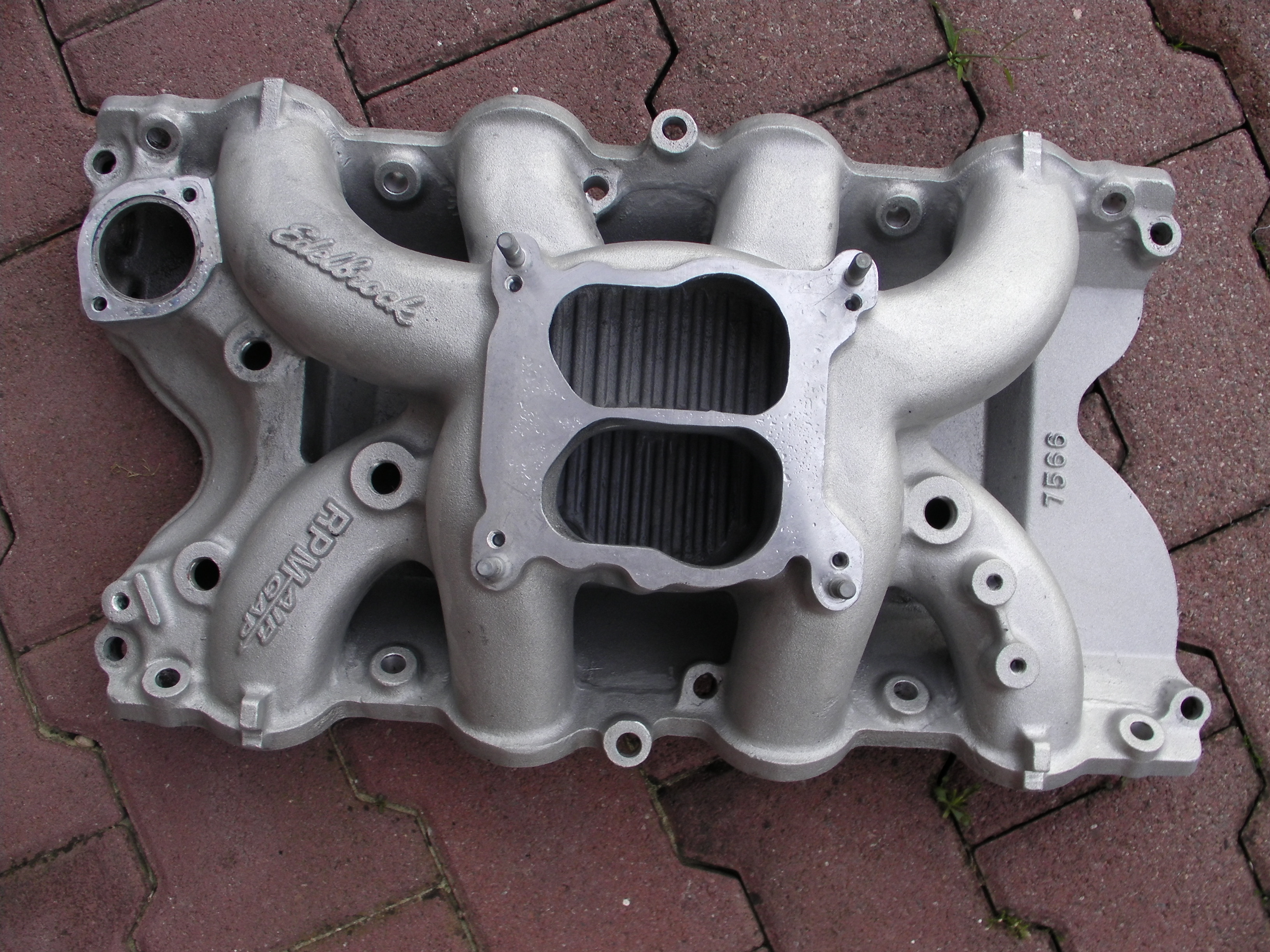

décapage de la pipe d'admission pour la revente, j'ai mis la méthode en How to
Avant
Après, comme neuf et sans efforts

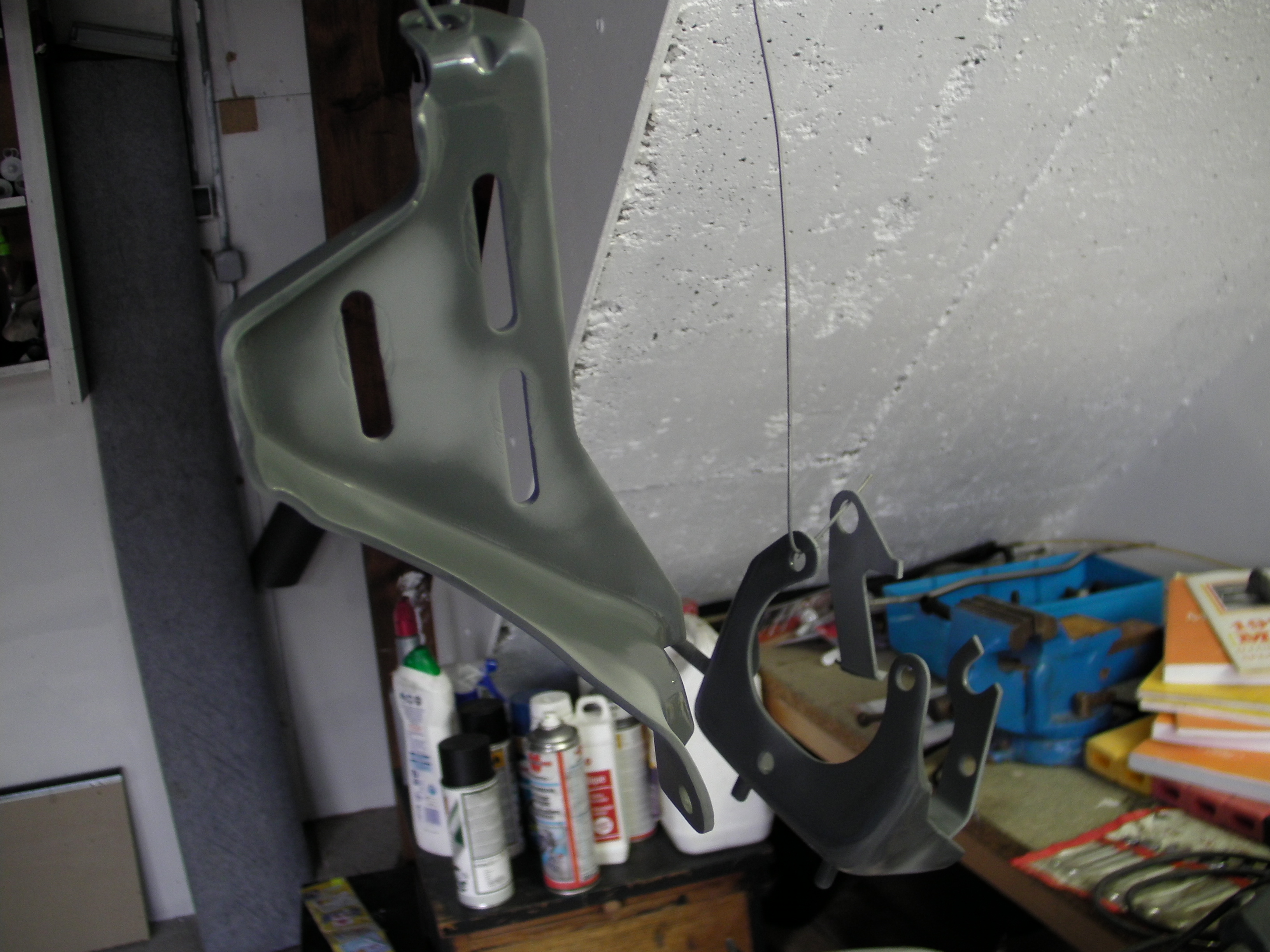

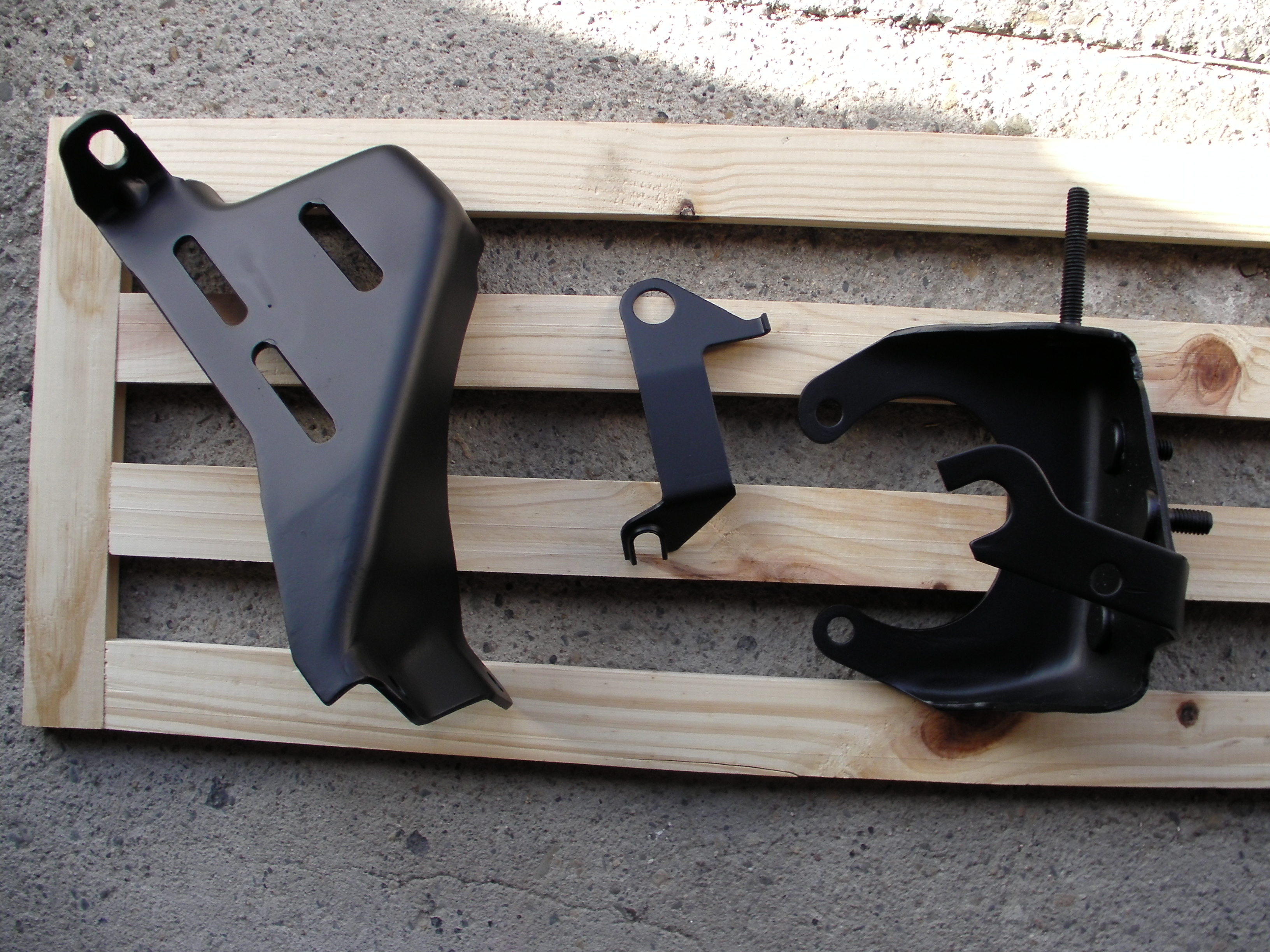

#49 Fredmustang
Posté 06 August 2012 - 05:43 PM
Décapage de supports DA

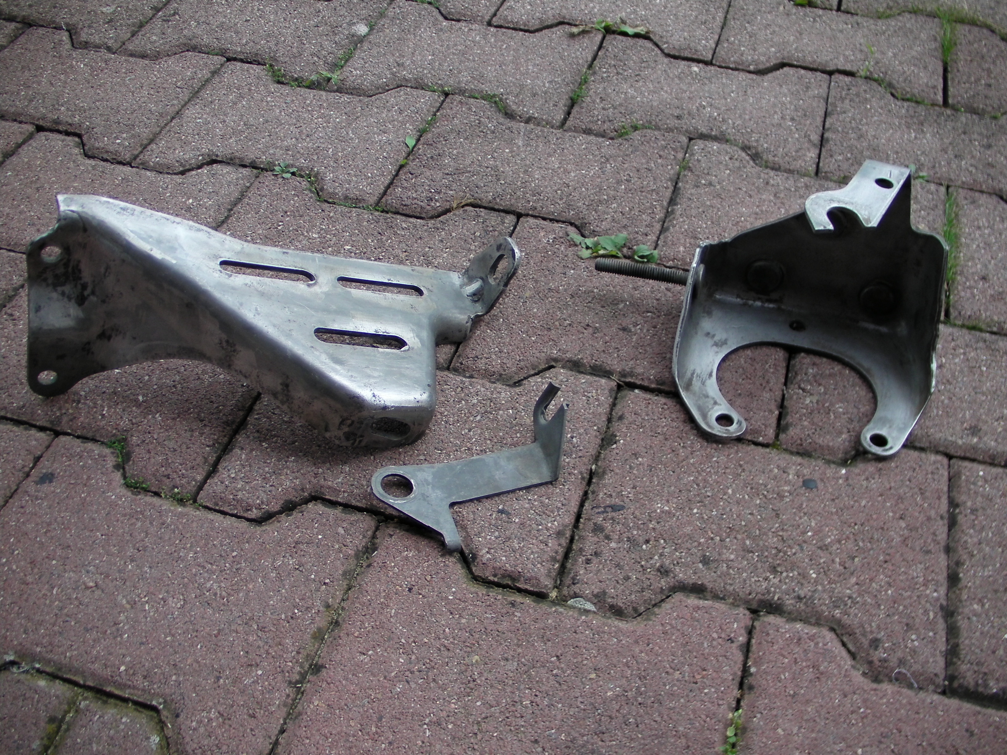

et mise peinture zinguée
#50 Fredmustang
Posté 08 August 2012 - 05:07 PM
Support de DA repeints
La Memez mobile est bien gardée, en plus le matou lui refait un polish a chaque sieste, mieux que la peau de chamois Image IPB

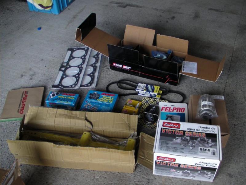

Rien de bien exitant ces temps-ci, poncage des support et poulies, traitement antirouille et peinture, j'ai 2 colis de pièces en route, vivement que ça vienne
#52 Fredmustang
Posté 25 August 2012 - 08:53 AM
ça y est le père Noël commence a acheminer le matosImage IPB, encore 2 colis en route et pour l'instant pas de taxes et frais de douaneImage IPB, bon mais Memez est partit en vacances chez les Grecs et moi je part 4 semaines au Bangladesh, ça va être long le remontageImage IPB

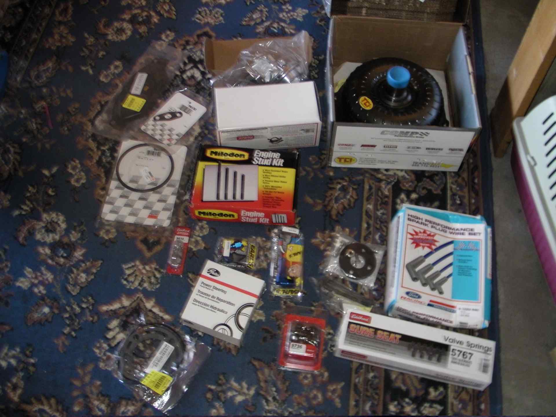

Nouvelle rentrée de matos, avec le nouveau convertisseur 10" qui ira bien dans la TCI Street Fighter

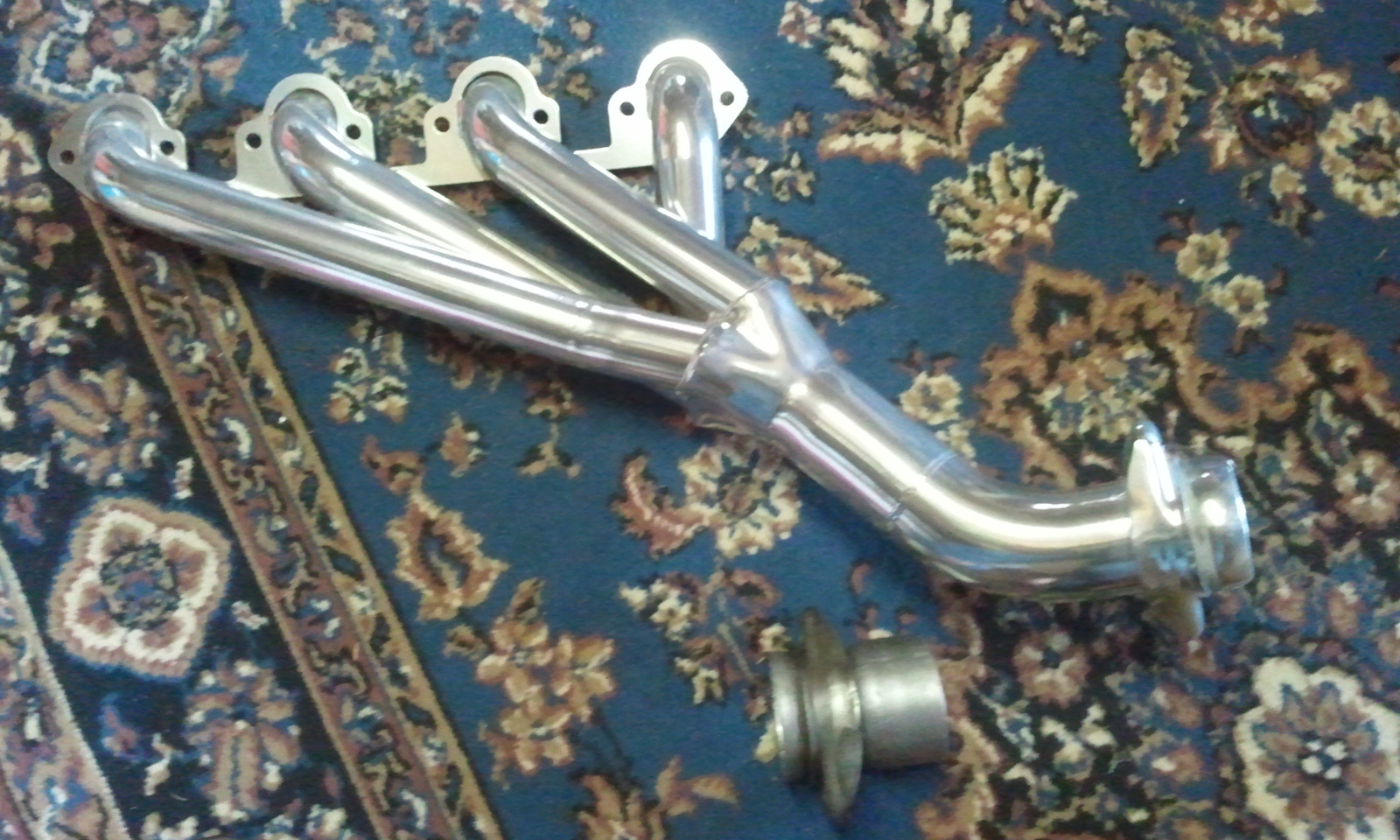

Posté 14 October 2012 - 05:01 PM

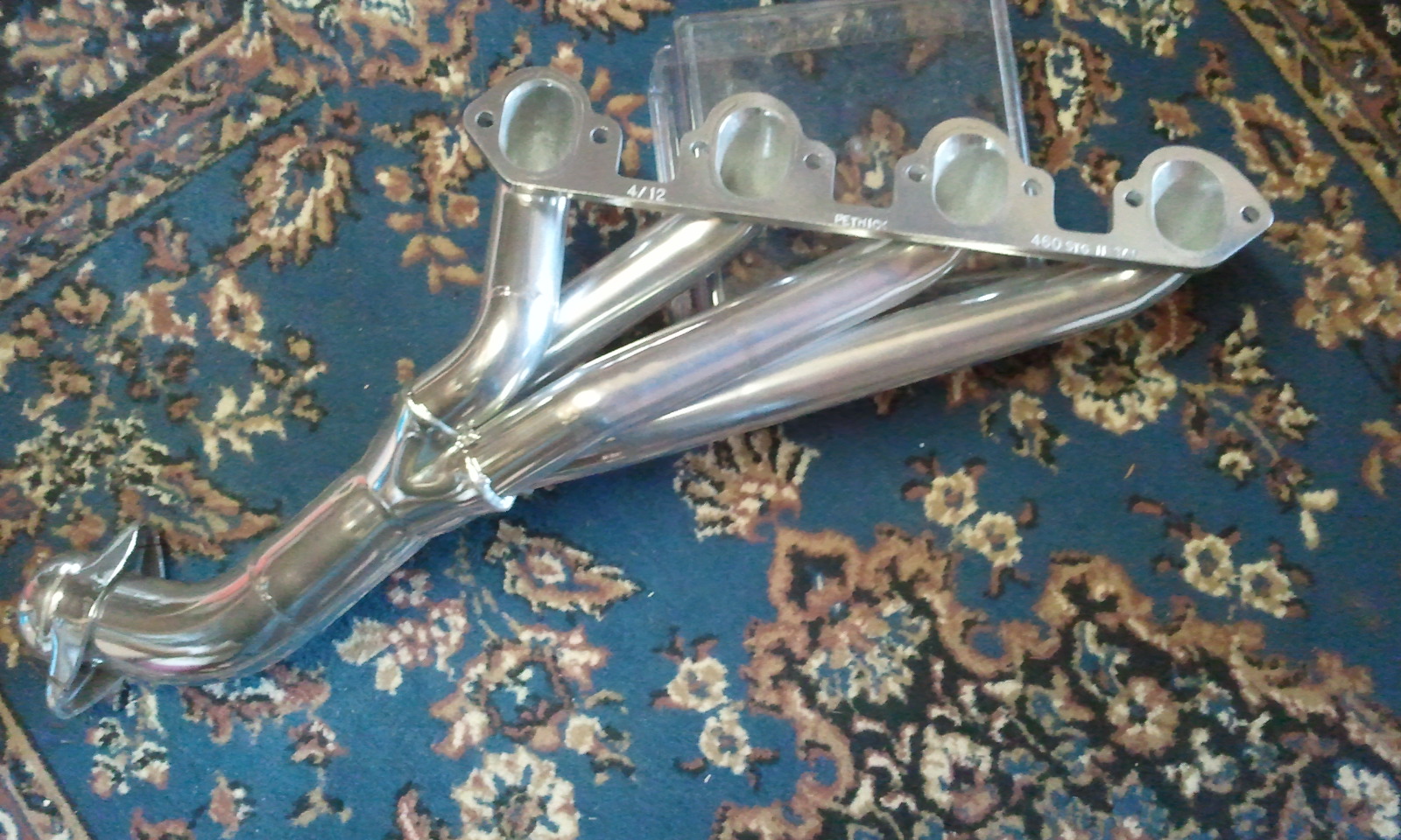

les collecteurs FPA sont arrivés, le travail des flasques en contact avec les culasses est superbImage IPBe, ça change des bouses standards
#59 Hardrouyere
Hardrouyere
  • 553 Messages :
  • Location:Bas-Rhin
  • Mustang:Coupé 1969 gt 351
Posté 14 October 2012 - 05:57 PM
Salut Fred,
une p'tite vue d'ensemble ne nuirait pas...
Tu as commencé à remonter tes merveilles ? Le (re)démarrage est prévu avant Noël ?
Amitiés, ainsi qu'à ta petite famille (pas si petite, dans le fond)
Frédéric
#60 Jack Daniels 64
Posté 14 October 2012 - 06:17 PM
Alors là Fred, tu m'intéresses..... Mes Hooker sont dans un sale état à force d'accrocher et de frotter, et donc je pensais commander les mêmes que toi mais sans être sûr que ça passe avec la DA.... je vais attendre que tu les montes pour avoir la réponse... :mrgreen: . Accessoirement, si tu pouvais me communiquer le tarif pour ces petits bijoux?
