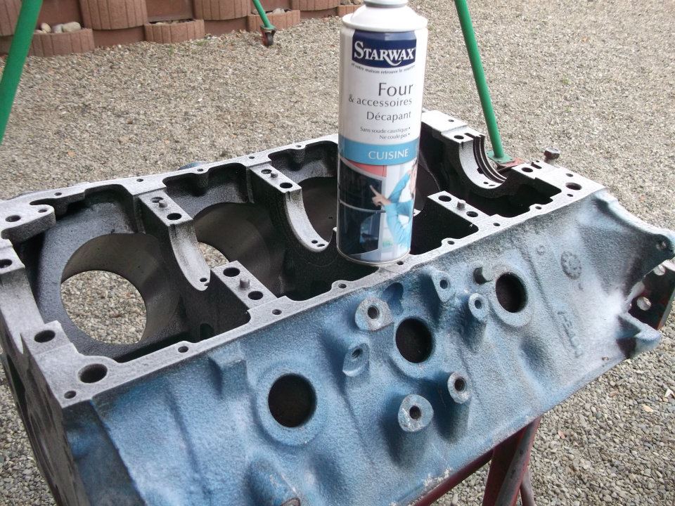

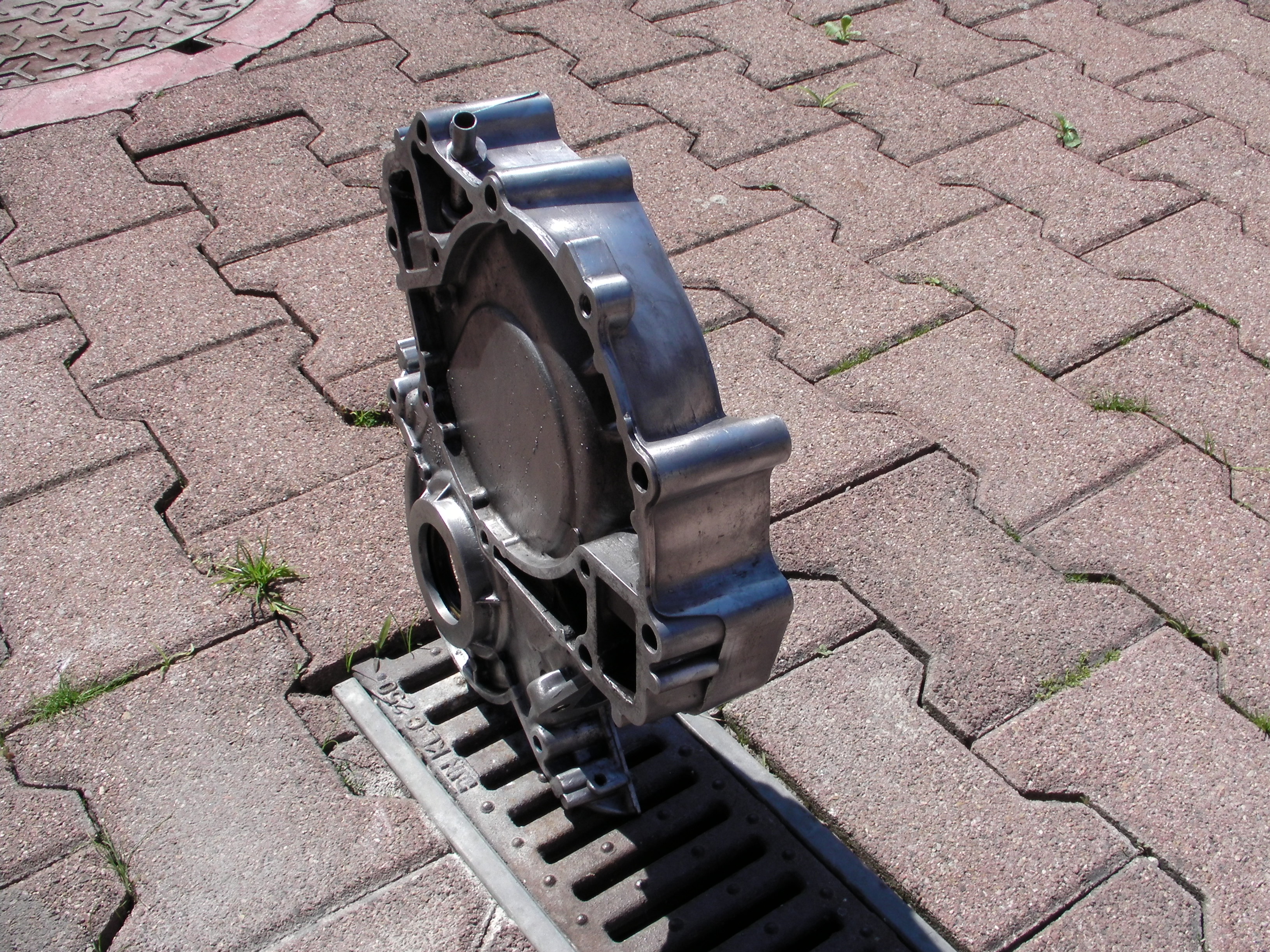

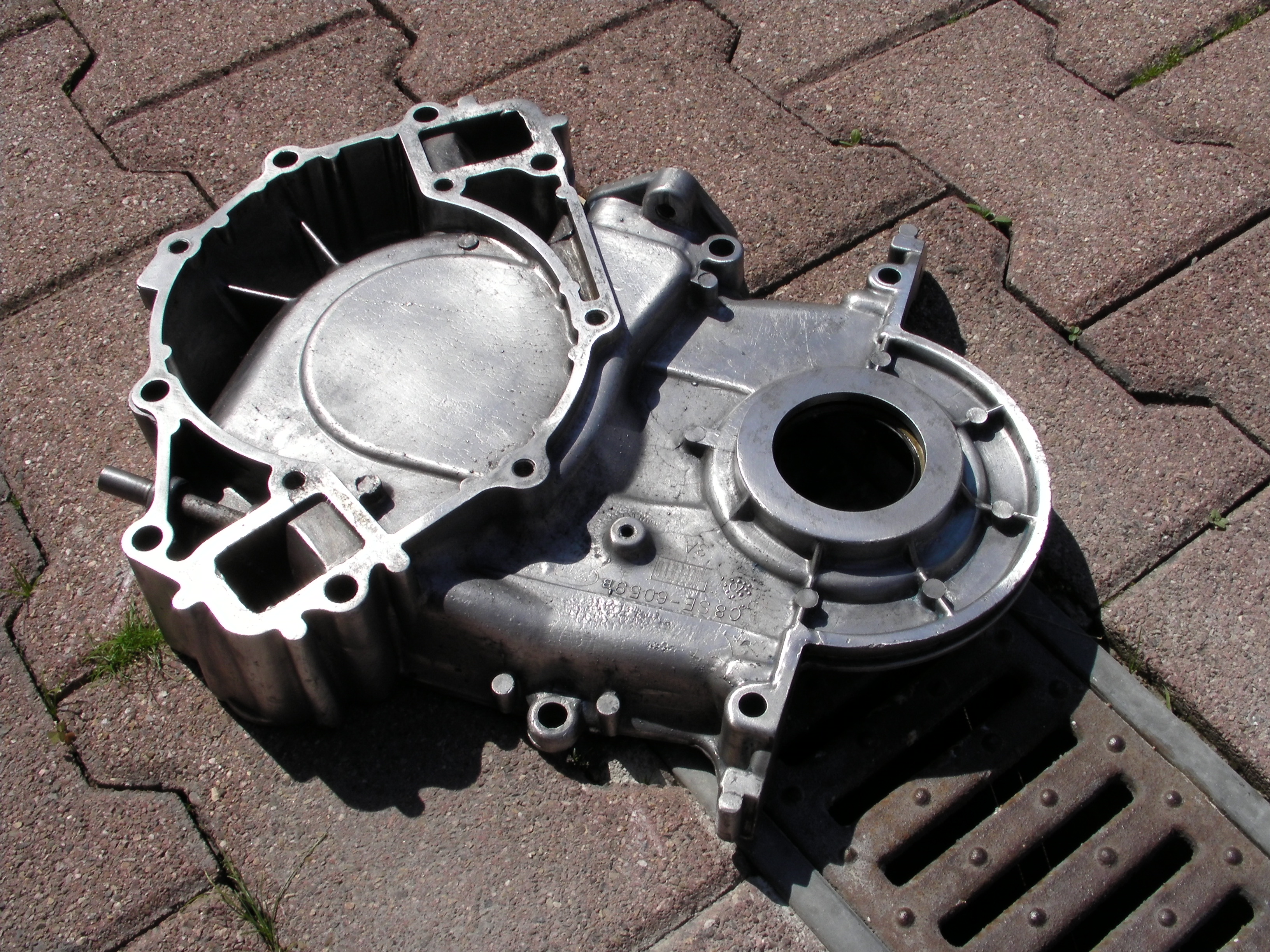

Grand nettoyage de printemps, Memez le roi du décape four et du KarcherImage IPB
Et moi je me tape a redonner une jeunesse à l'alu
Après quelques heures de nettoyage ça devient bon
#22 slab
Posté 25 June 2012 - 09:25 AM
"Et moi je me tape a redonner une jeunesse à l'alu "
c'est pas de la fonte ?
#23 Fredmustang
Posté 25 June 2012 - 05:22 PM
non c'est bien de l'alu léger, la fonte tu remarque direct, la vielle pipe d'admission devait bien faire dans les 30 à 35 kiloImage IPB

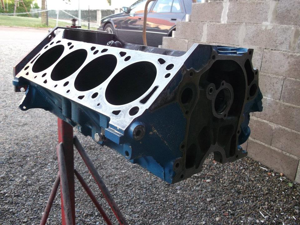

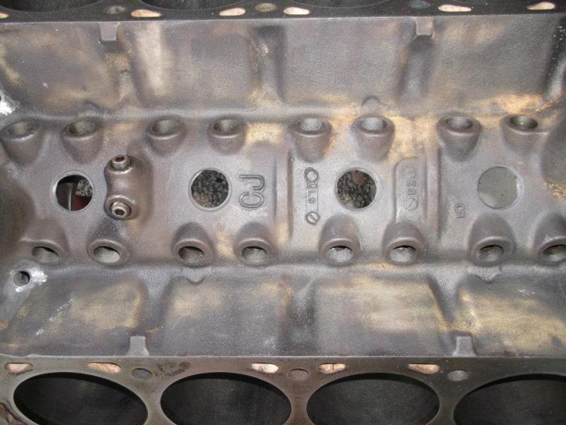

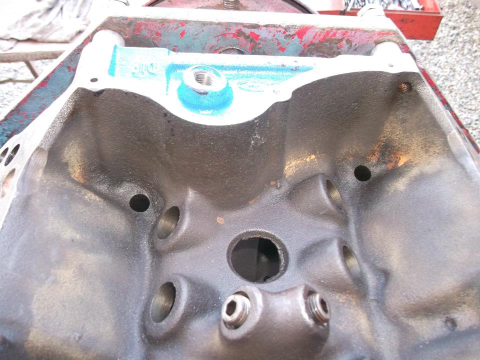

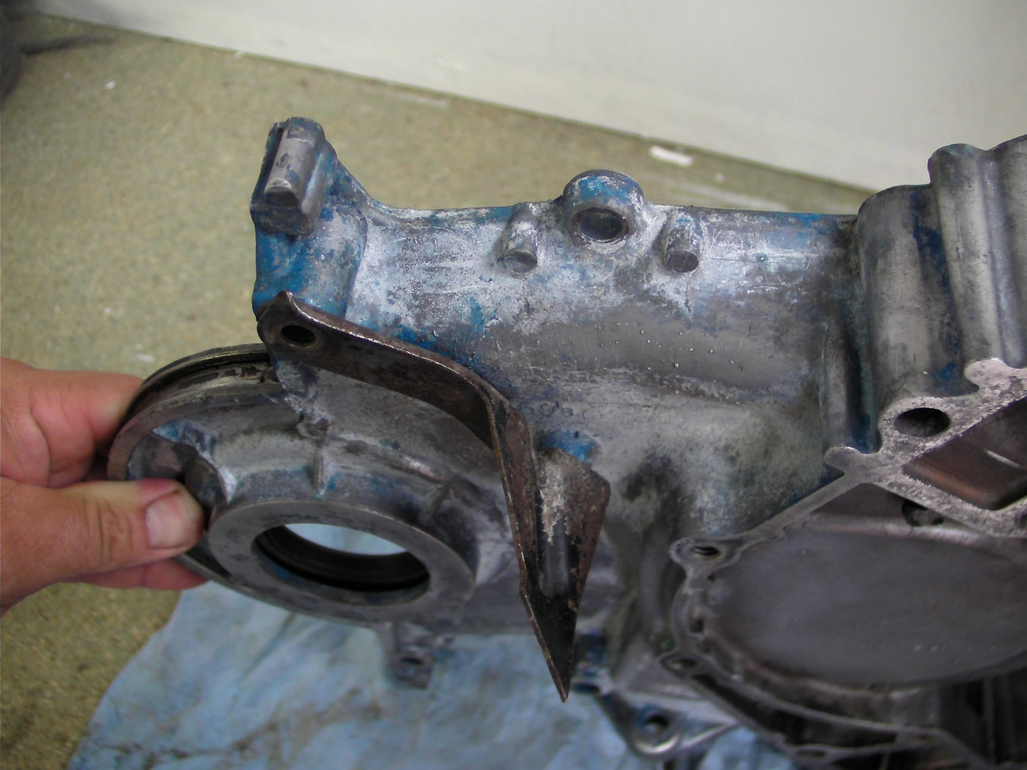

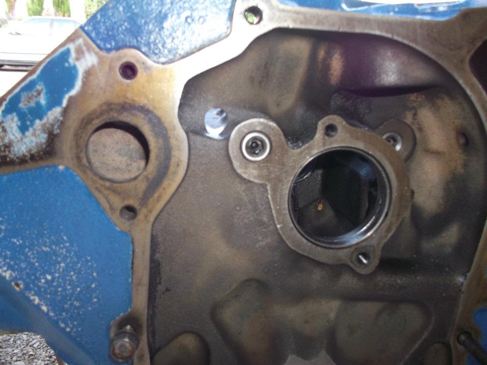

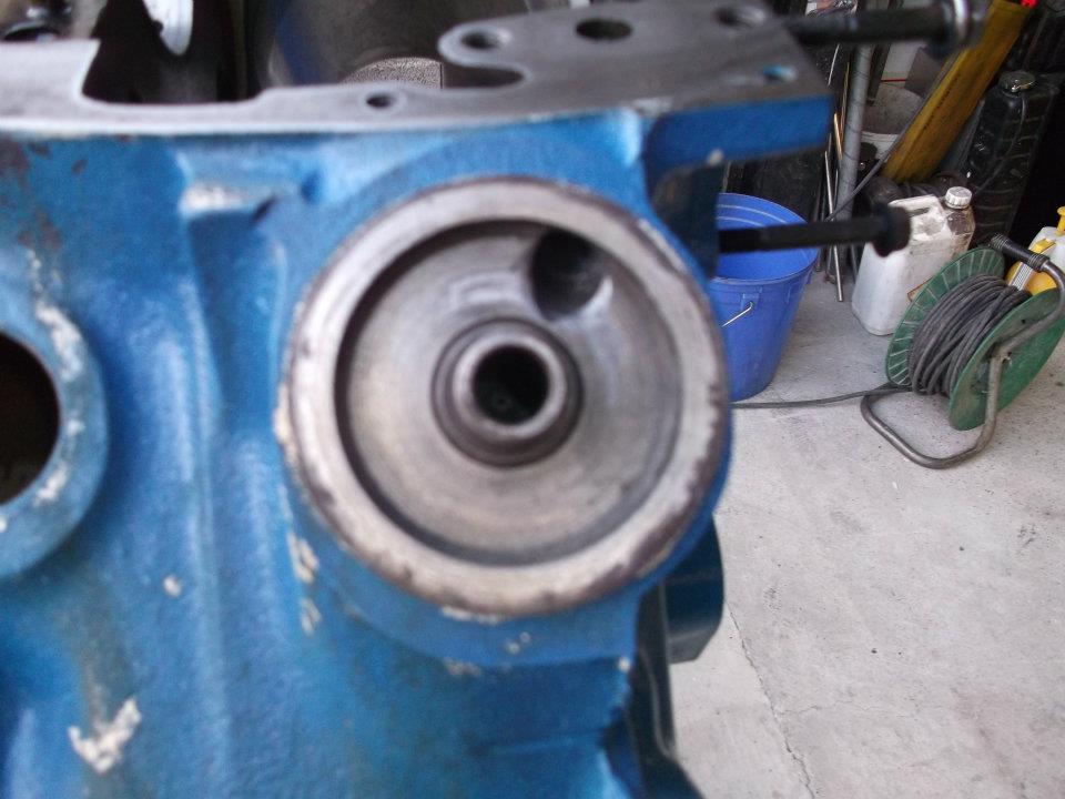

Bloc nettoyé, nickel

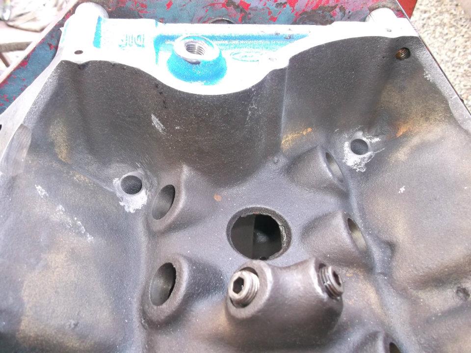

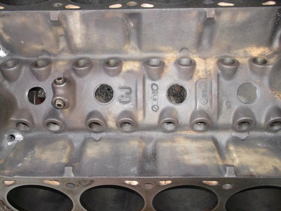

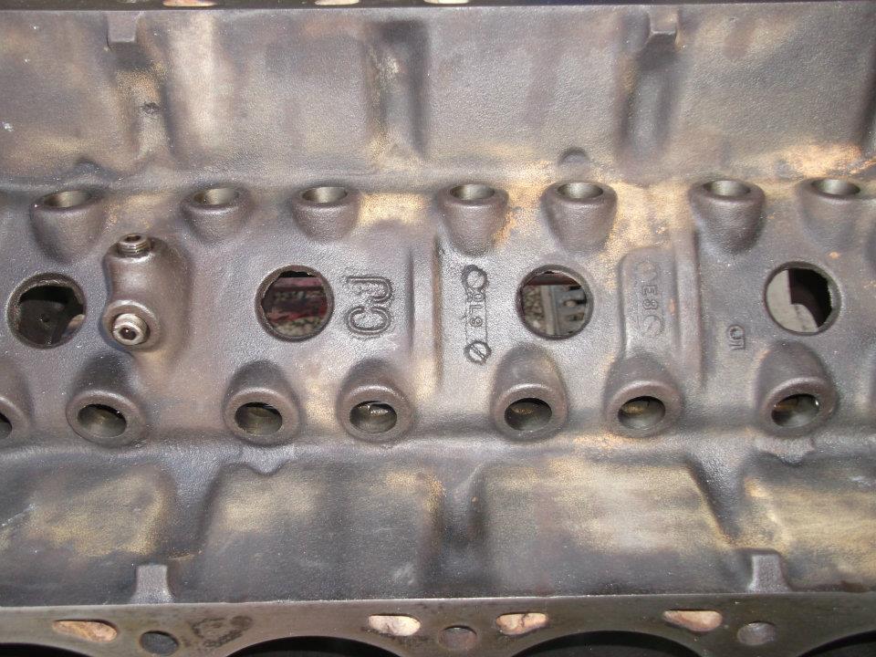

Premières modifs des passages d'huile, chanfreinage des trou existants
Avant
Après

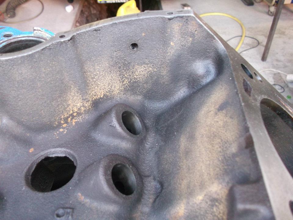

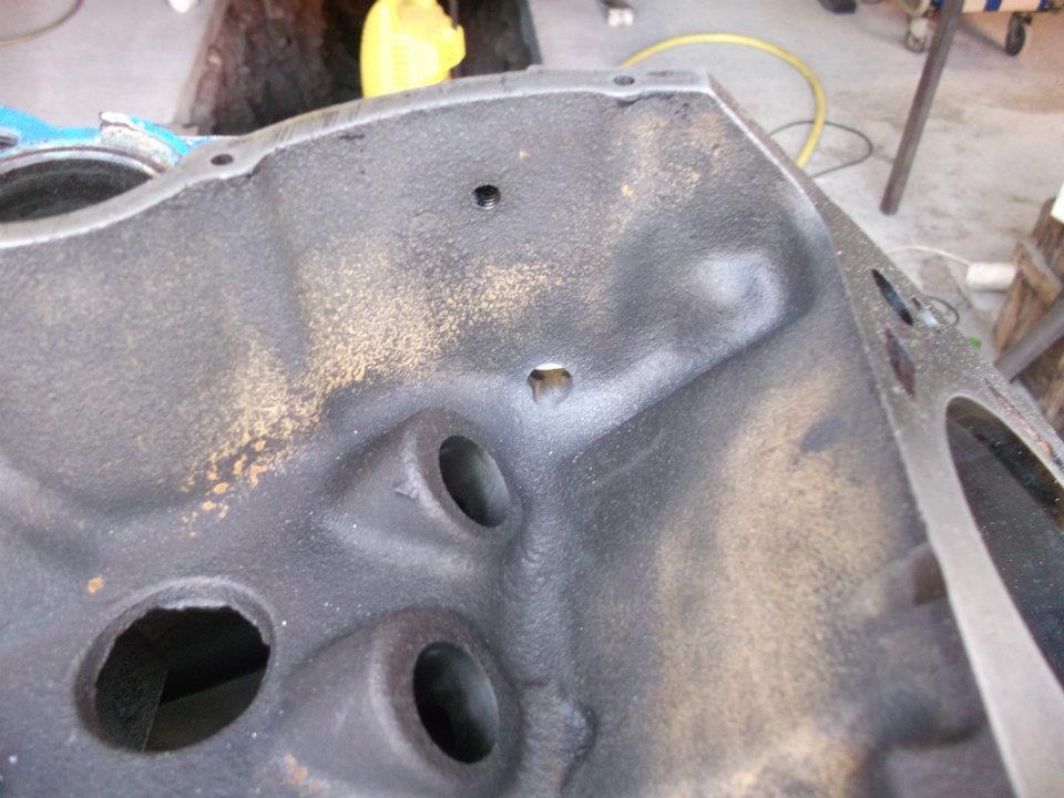

Perçage d'un trou de graissage supplémentaire pour la chaîne de distribution
Avant
Après

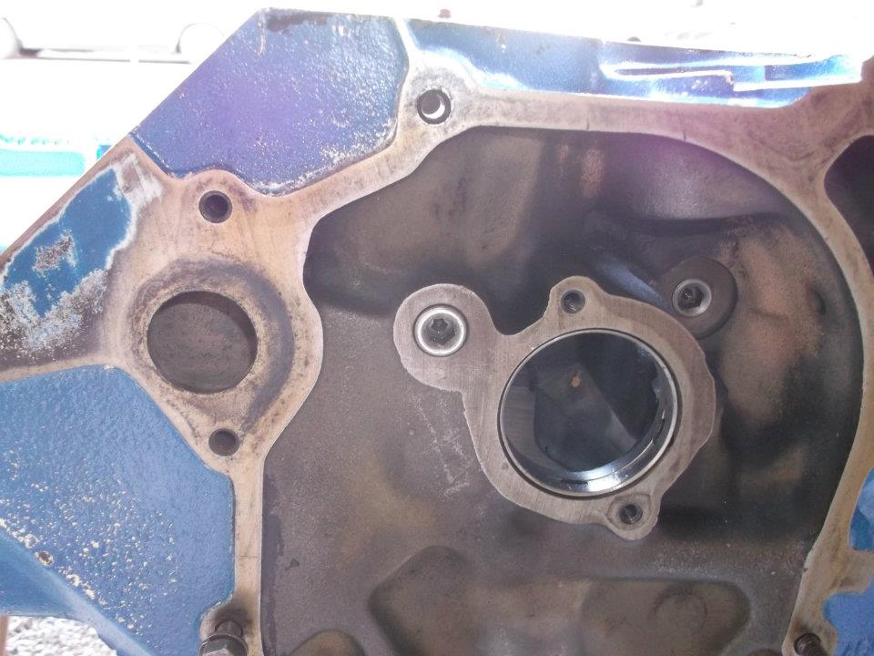

Chanfreinage trou de la pompe à huile

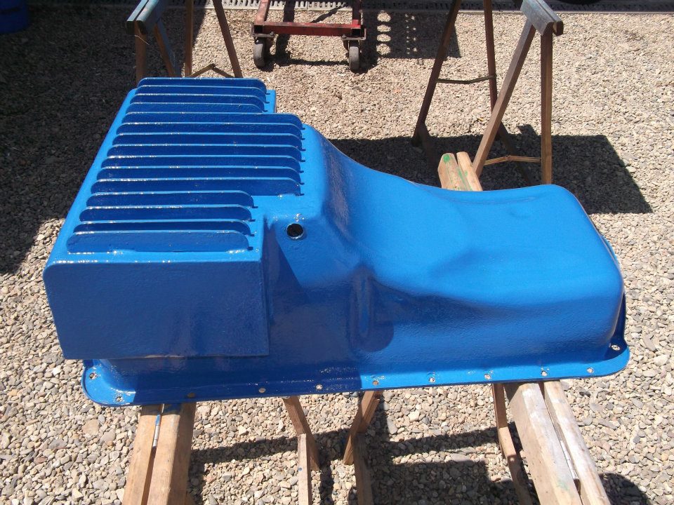

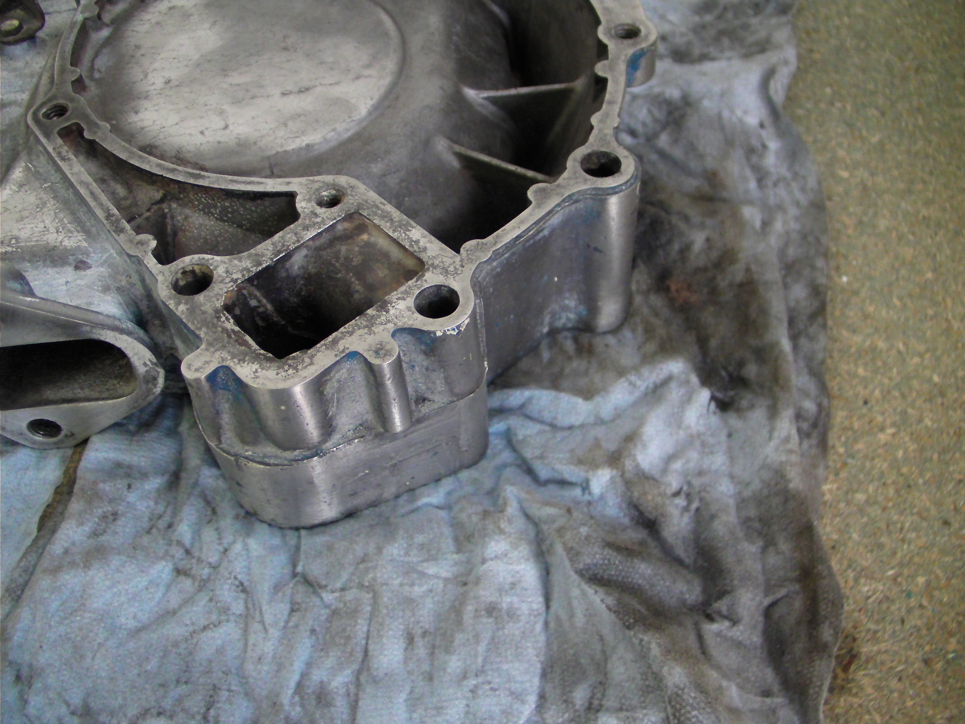

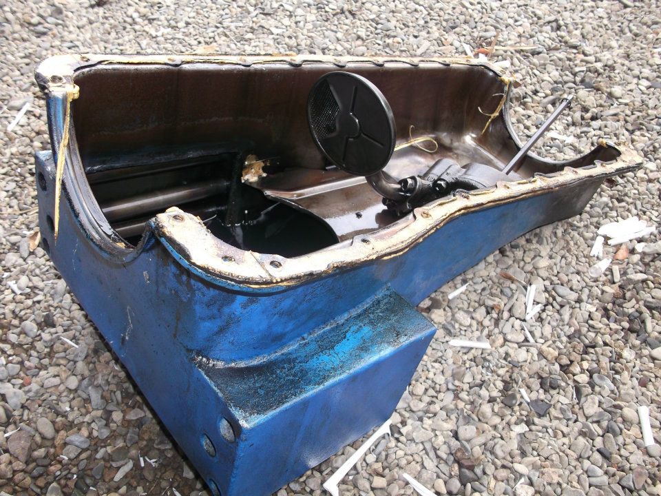

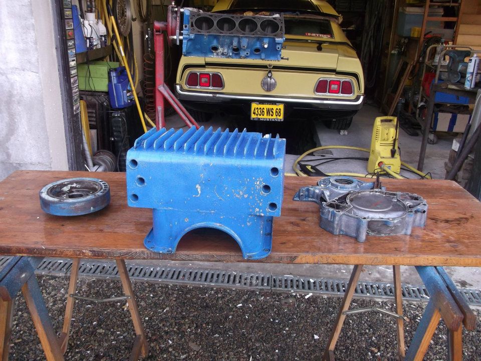

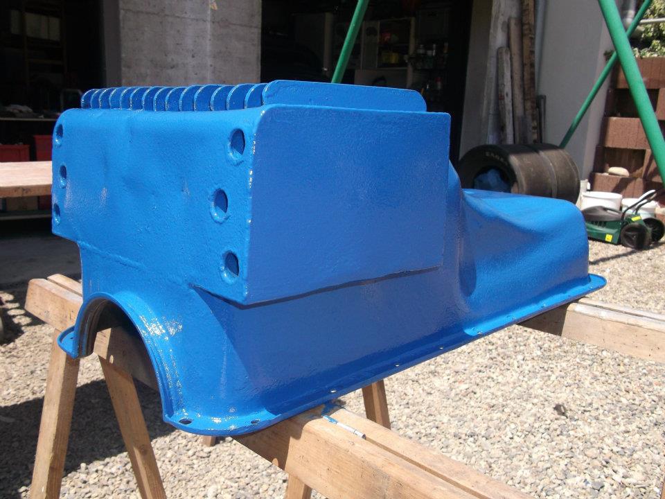

En dehors du moteur, il y a encore une pièce plus rare, il s'agit du carter d'huile moteur, en effet ma Mustang est une import Suisse avec le compteur en km/h et ce fameux carter, le concessionnaire Ford de l'époque avait repéré le point faible du bloc, 5 litres d'huile pour 7 litres de cylindrée, ça n'allait pas, donc tous les big bloc Suisse en 71 ont eu leurs carter modifiés, agrandissement de la capacité, tube passant de part en part de l'agrandissement et petites ailettes au cas ou ça suffirait pas à refroidir l'huile.
Au vu des Big bloc vendus en Suisse, peut être une dizaine et les moteurs partit à la casse, il ne doit plus y en avoir beaucoupImage IPB
Après nettoyage et peinturlure

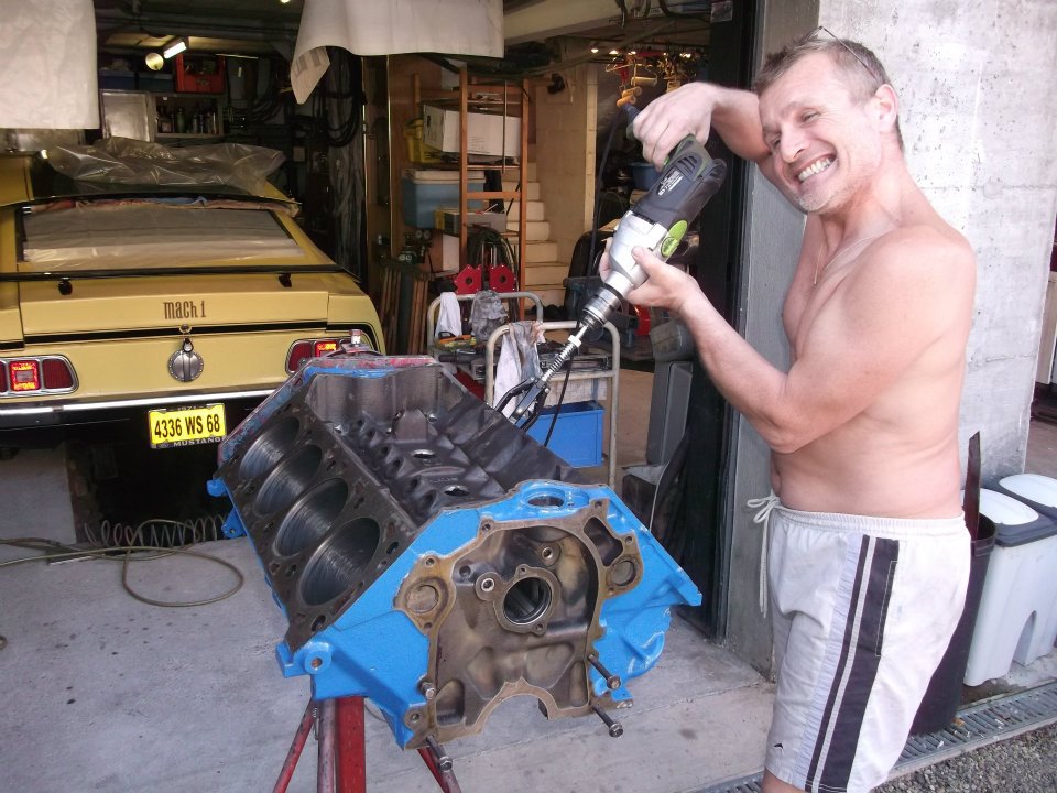

Posté 29 June 2012 - 06:53 AM

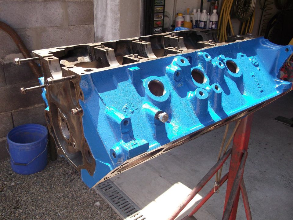

Suite des opérations, grignotage des bavures du bloc, faut que ça soit niquel
Avant
Après

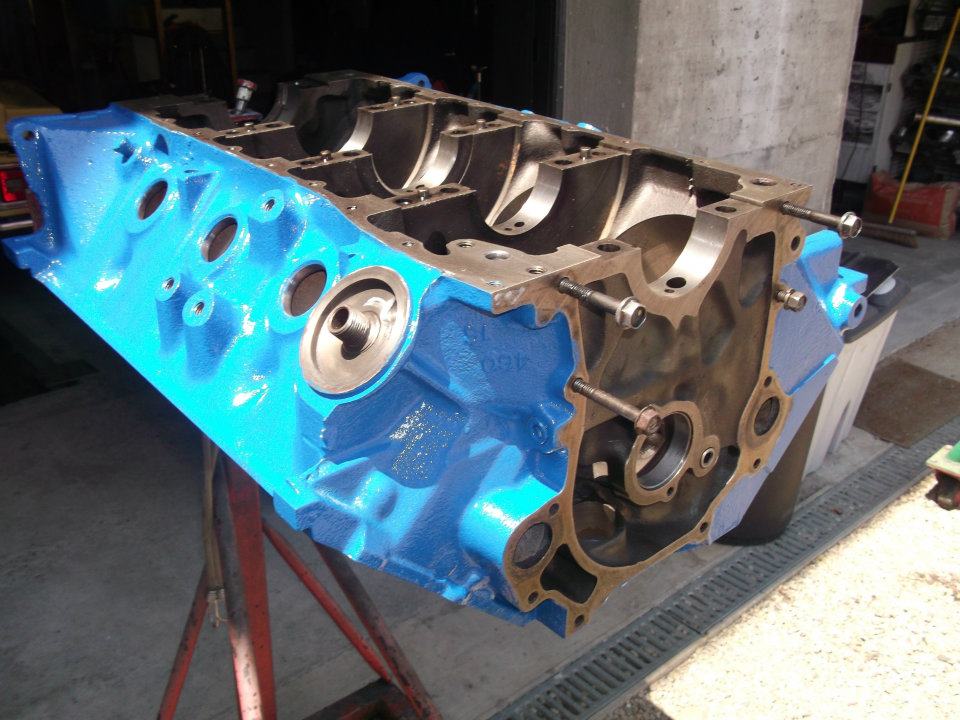

Bloc repeint en bleu, que du bonheur pour Memez

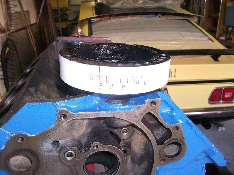

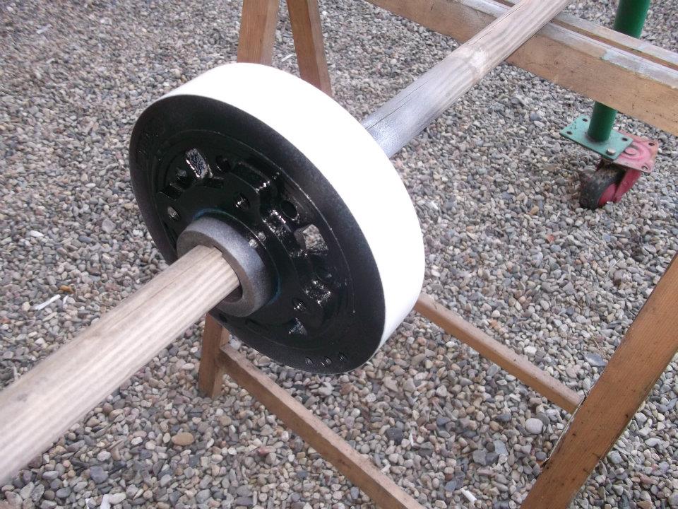

Damper repeint aussi

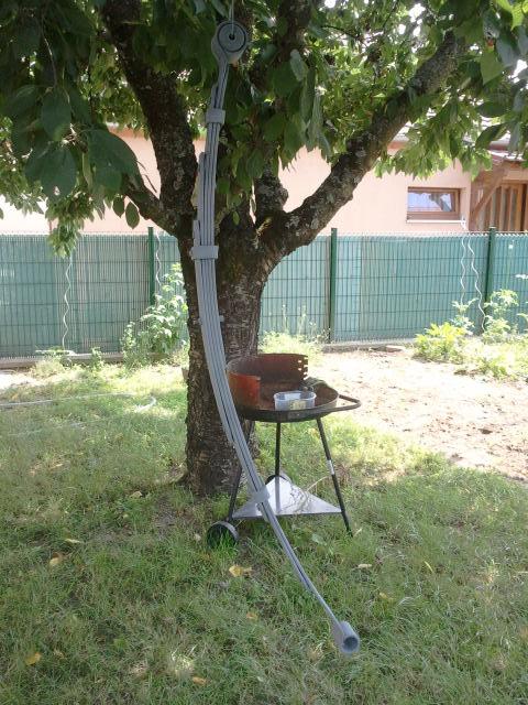

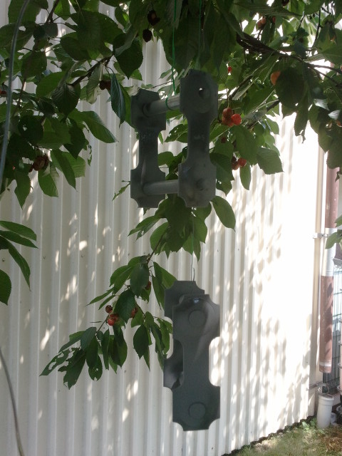

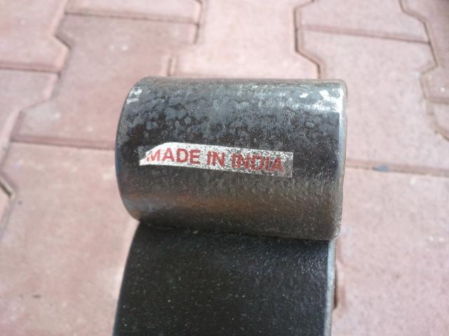

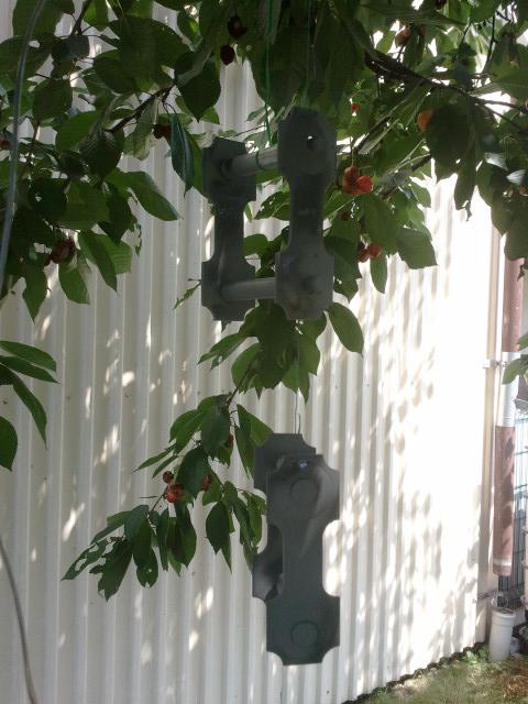

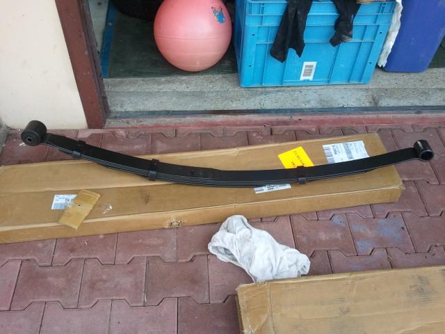

Pendant ce temps, peinture au zinc pour les nouvelles lames de suspension 4.5 lames pour plus de dureté, car les anciennes ont fait leur temps, la pauvre Mustang avait le cul bas et les échappements qui frottaient au moindre dos d'âne
Tiens j'avais commander Grab a Track chez Mustang Plus aux States?Image IPB
C'est le temps des cerisesImage IPB

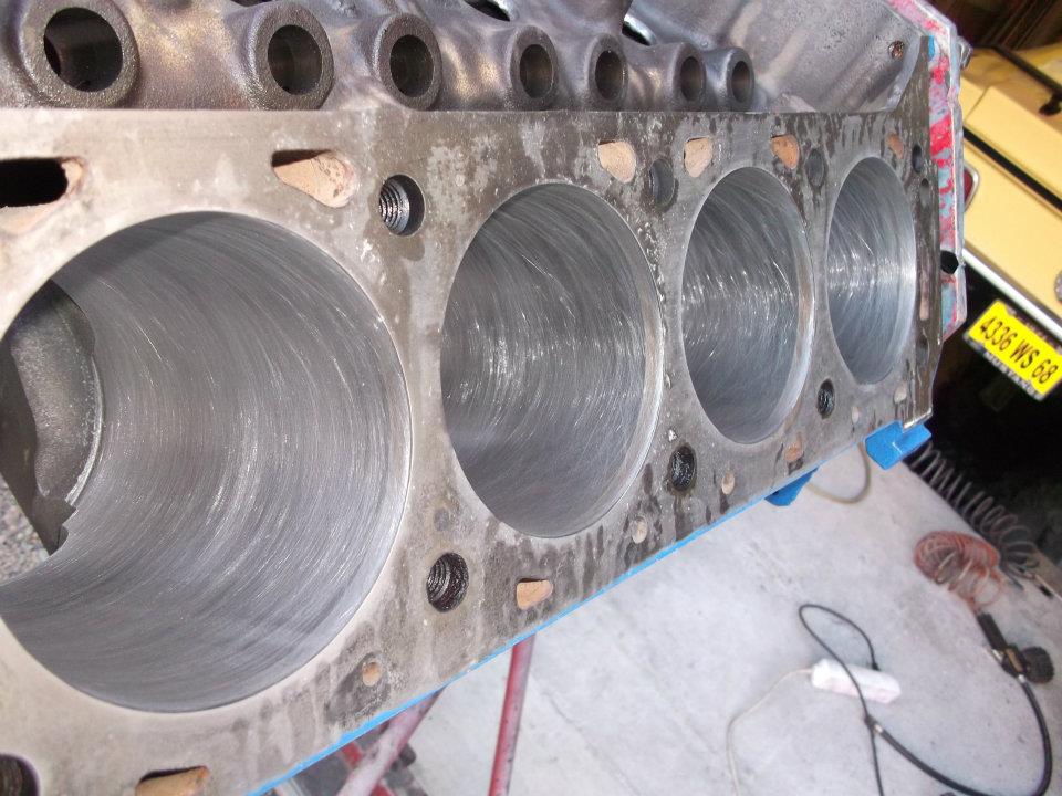

Memez en train de déglacer les cylindres
Cylindres déglacés

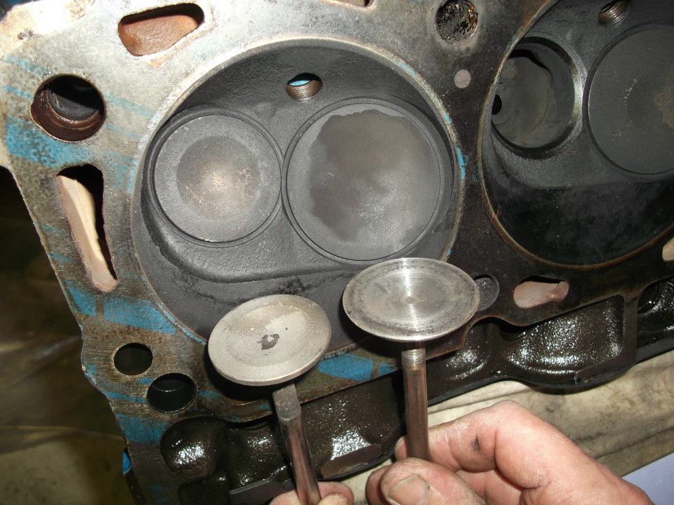

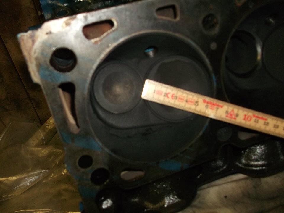

les soupapes surdimenssionnées sont la spécificité des culasses Cobra Jet, ici on voit des soupapes de 351 W par rapport à celles du CJ
Avec un mètre

C'est possible de faire une photo de l'outil au bout de la foreuse qui sert à deglacer?merci
Pfff, rikiki tes valves pour la cylindrée, j'ai les meme sur mon 302 RRP2 Image IPB
#40 Lilian
Posté 31 July 2012 - 12:56 PM
je suis un peu surpris sur la "rapidité" du nettoyage de ce bloc plutôt rare, il mériterait un passage au bain afin de nettoyer tous les conduits d'huile et refroidissement qui au vu des kilos de pate à joints doivent contenir des choses exotiques. tout bon rectifieur possède ce genre de bain de nettoyage et ça éviterait un éventuel rangement Mémez du fait d'un conduit bouché au bout de quelques kms.
c'est un billet de 100e et ça n'empêche pas de souffler tous ces conduits quand tu le récupères. le décap'four, c'est une méthode qui va pour l'extérieur .....
