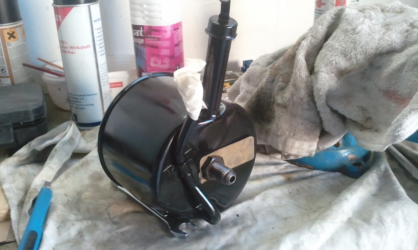

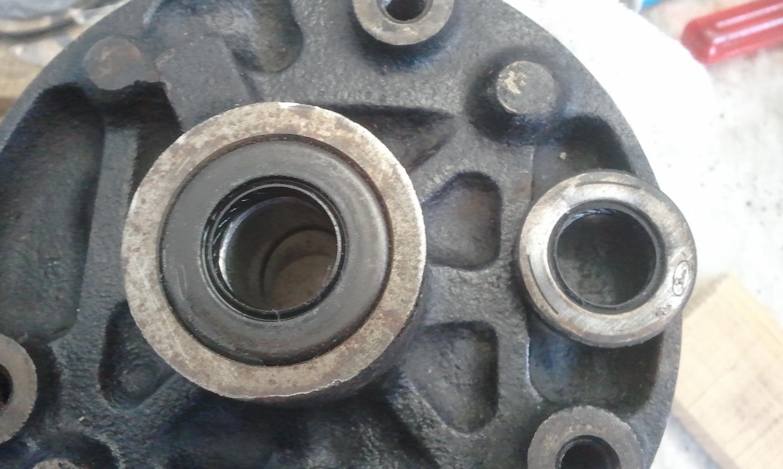

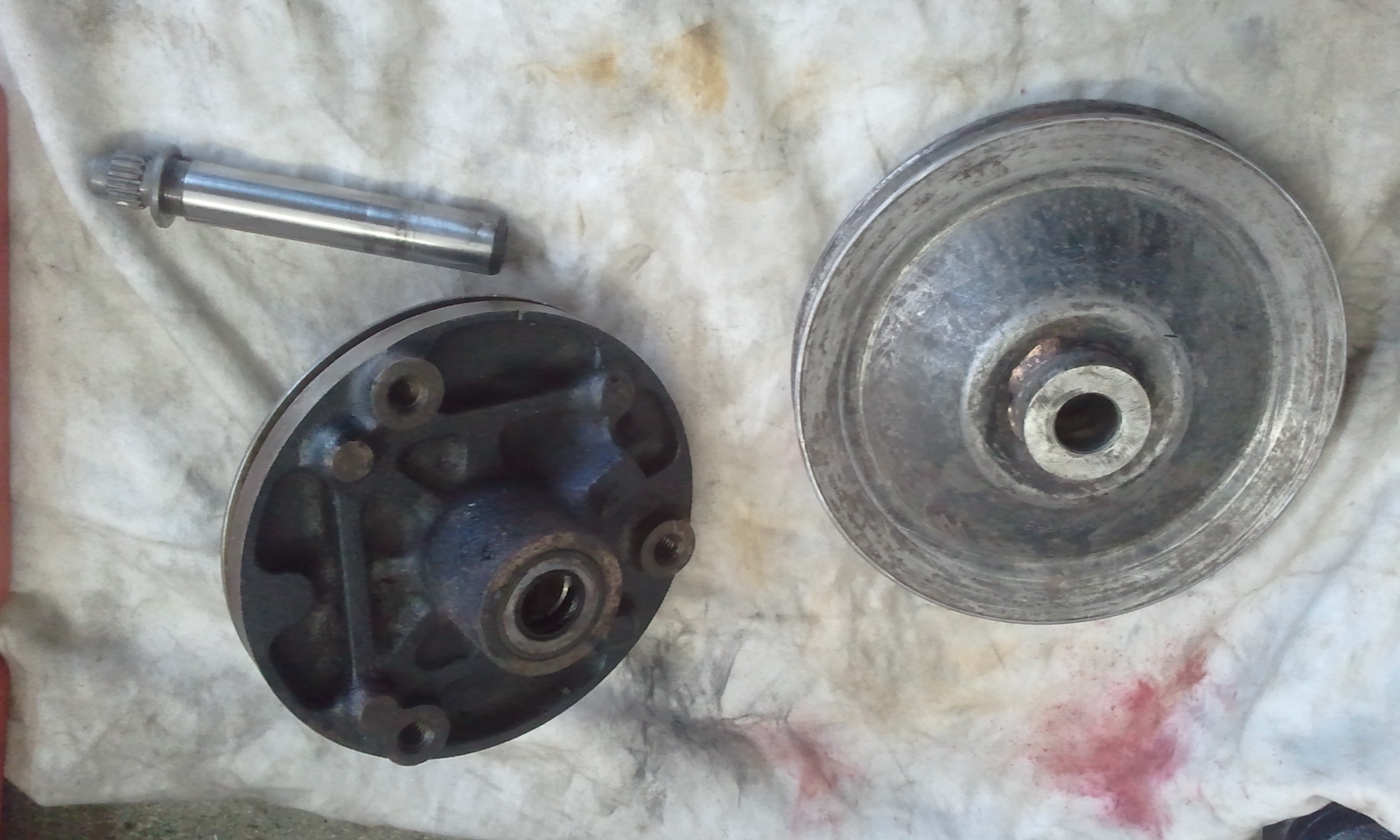

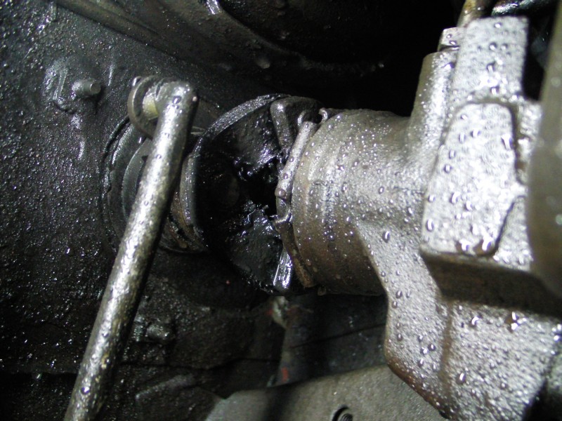

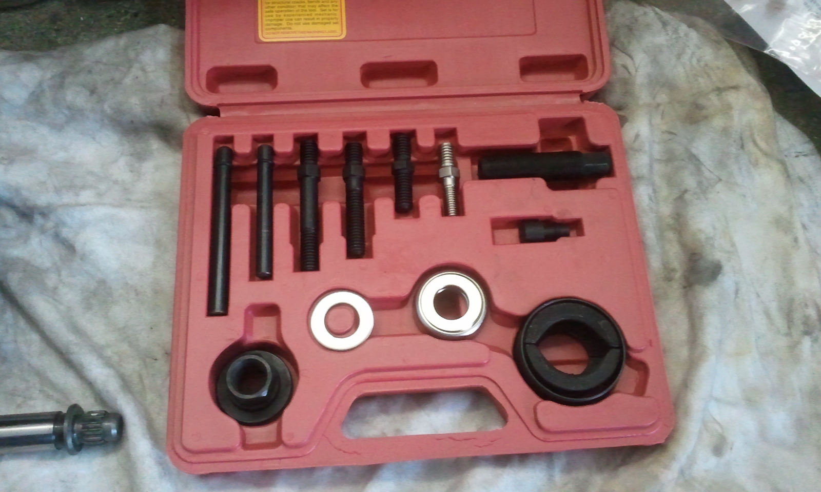

Perception de l'arrache poulie pour pouvoir terminer la réfection de pompe DA
poulie enlevée et axe sortie
Changement du joint d'axe
Changement des joints intérieur et remontage

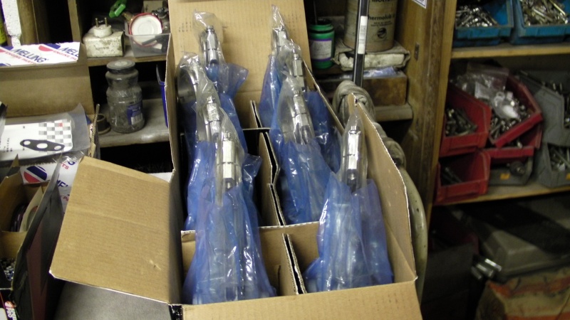

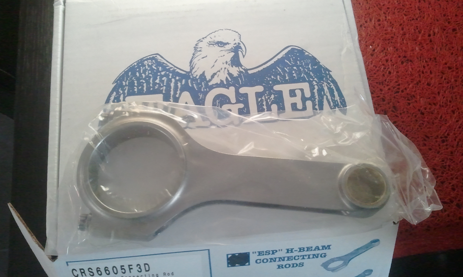

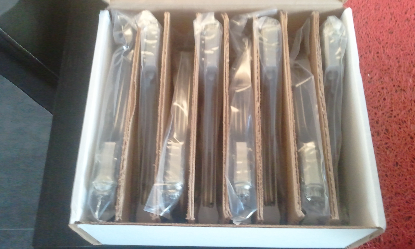

Arrivée des Bielles Eagles 750 CV, donc le remontage du bloc devrait commencerImage IPB
comme elles sont belles ces bielles, ça sent bon :)
#68 Fredmustang
Posté 18 October 2012 - 09:50 AM
Tu fais équilibrer l'ensemble mobile?
les bielles sont déjà équilibrées a 1 ou 2 gr près, les pistons aussi, mais on va quand même voir l'ensemble monté pour voir si il faut rogner quelque part
ça oui elles sont belles même Memez est sur le cul, les Shory header l'ont aussi impressionnéImage IPB, Memez voit déjà le moulin dans le bas des 13 secondes avec 30 à 50 % d'alcool, plus on peut pas car il me faudra au moins 105 octanes avec les pistons forgés Flat top, si ça tourne bien, on pourrait se faire catégorie street M comme Moissonneuse avec toi, Chamagne et pistetre Jack Daniels Image IPB

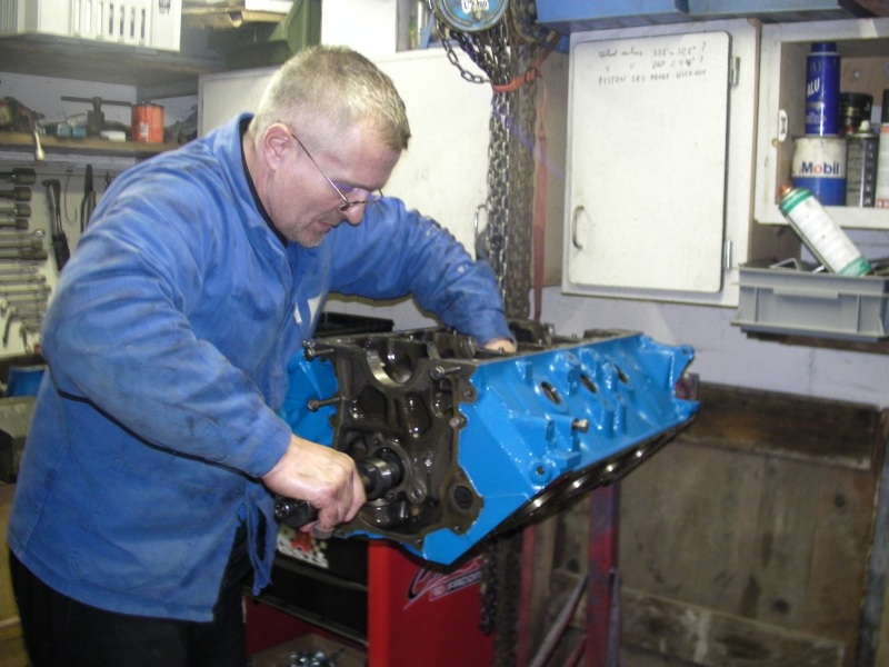

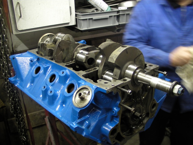

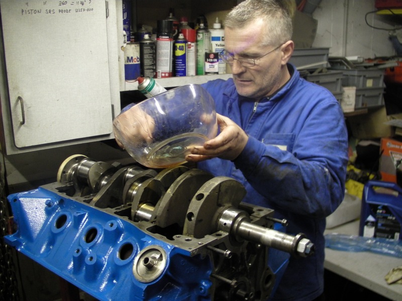

Un peu de vacances avant de repartir dans les pays chauds, avec Memez on commence a remonter le moulbif

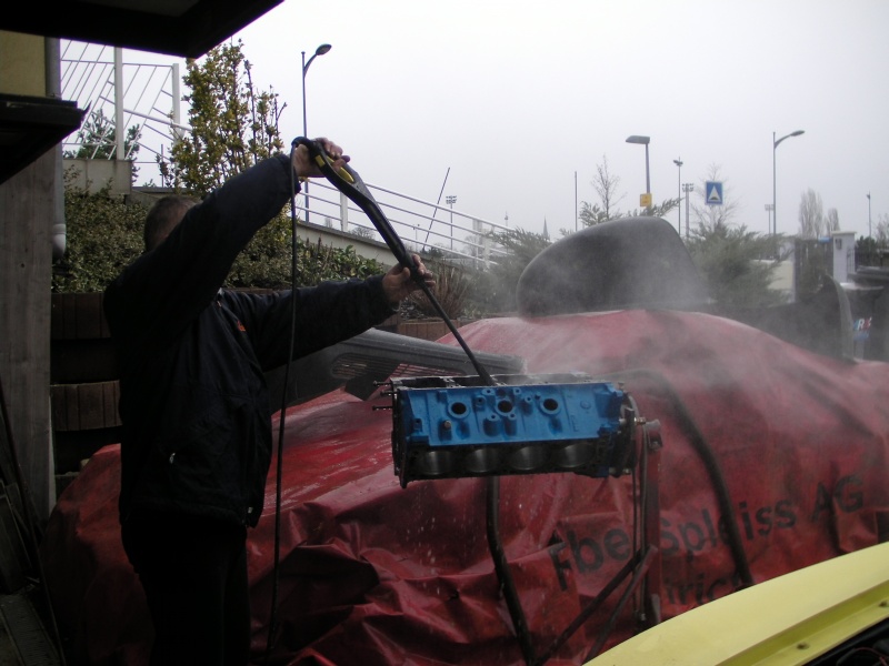

lessive du compartiment moteur, c'est pas tous les jours qu'on puisse le faire
Memez repasse un coup de Karcher sur le bloc, ainsi que le vilbrequin, après soufflage a l'air comprimé
Maintenant il va falloir caser tout ça dans le moteur
Pendant que Memez prépare tout pour le remontage, je demonte le boitier de direction qui va être reconditionner, ainsi que le coupleur de direction qui va être changé

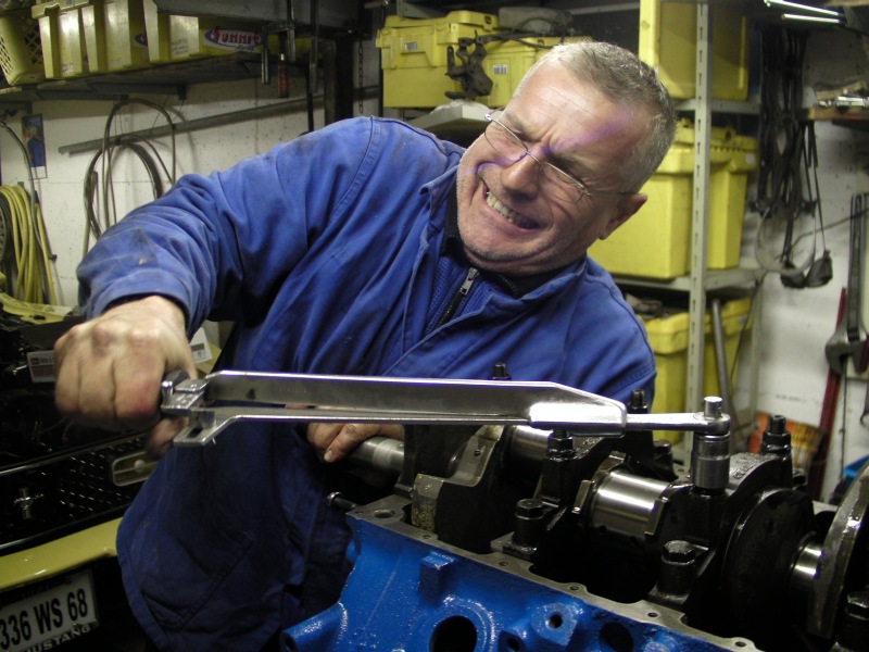

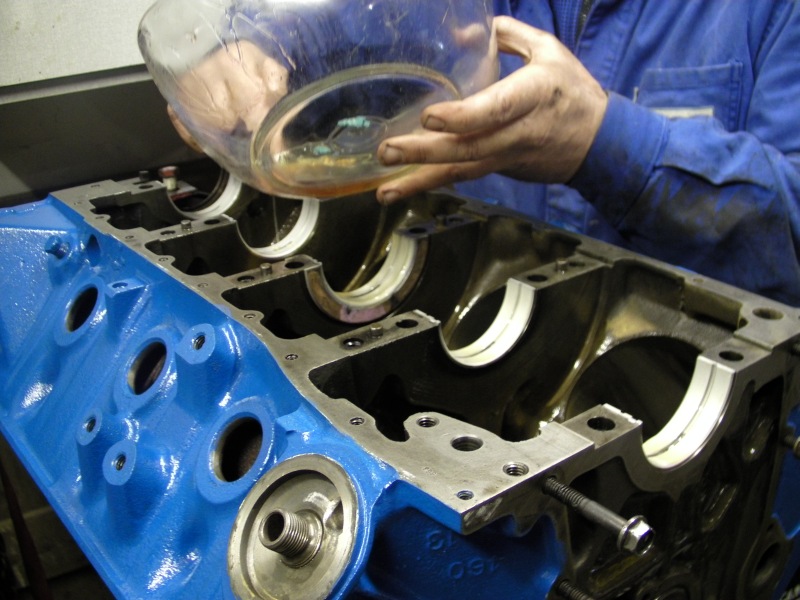

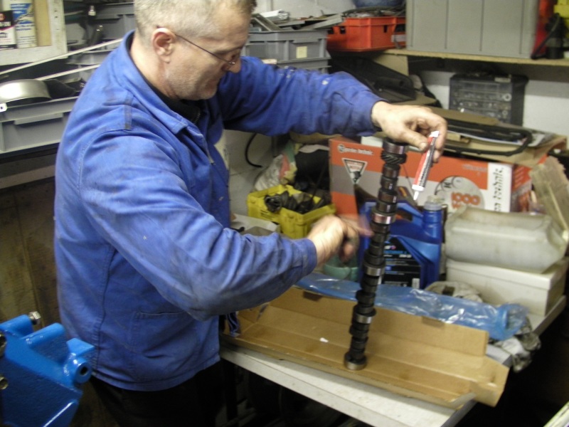

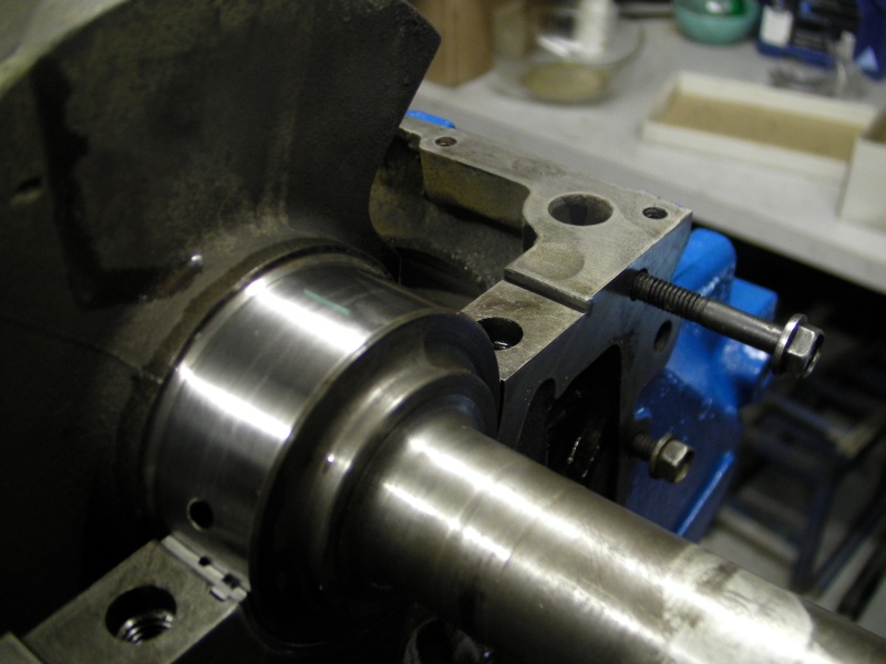

Graissage de l'arbre à cames
Insertion de l'arbre à cames
Montage des coussinets et remplissage d'huile des conduits

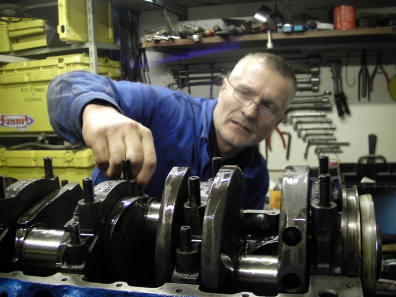

pose du vilebrequin
remplissage des trou du vilebrequin

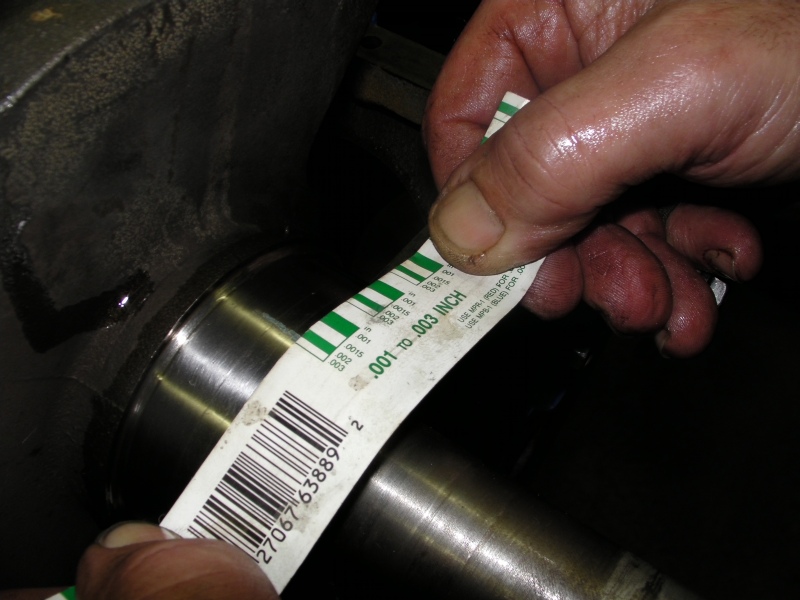

pose du marquage pour contrôle du jeu
c'est tout bon

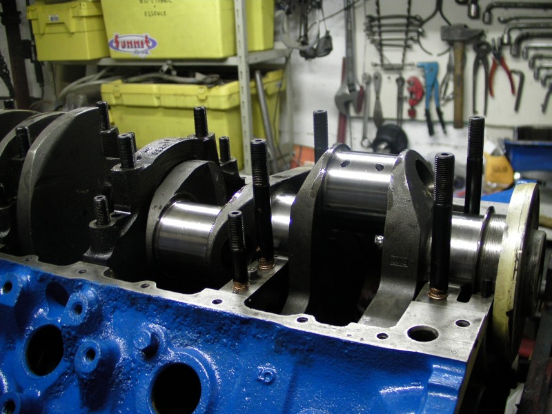

#79 Fredmustang
Posté 27 December 2012 - 09:55 PM
la suite des opérations
montage des Studs ARP

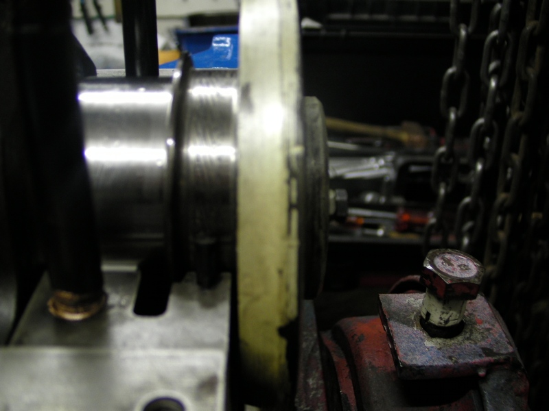

Montage du joint spy de vilebrequin
Petit contrôle par Memez
Et voilà Hulk qui entre en scène

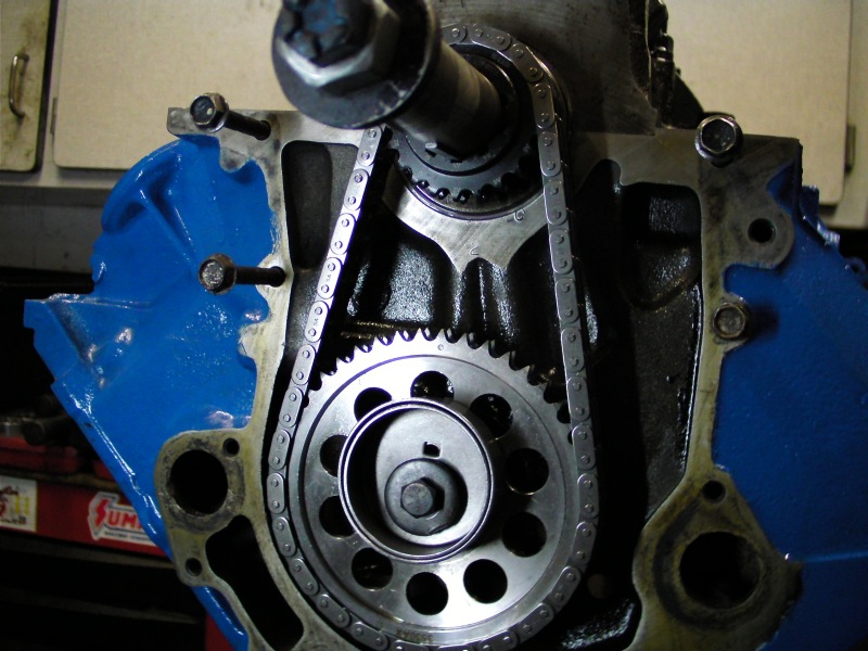

la chaine de distribution règlée avec 2° d'avance

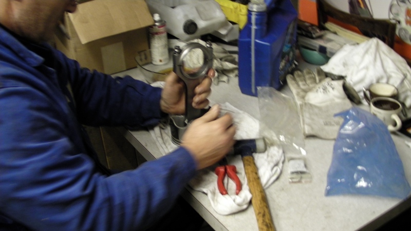

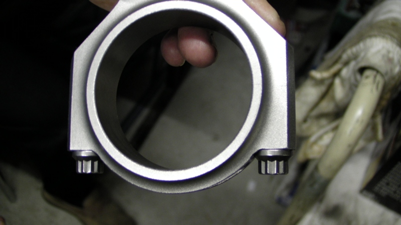

un vue de l'assemblage des bielles, on ne distingue presque pas la jointure des pièces
Montage des bielles sur les pistons
Et hop c'est monté
