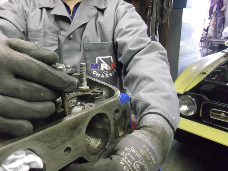

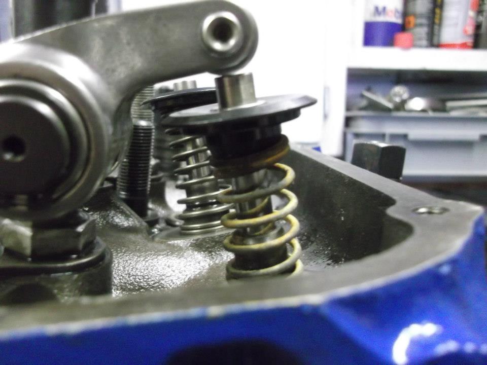

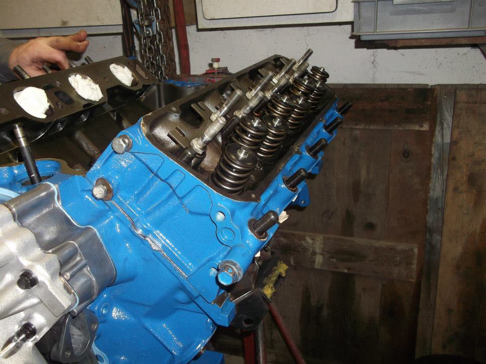

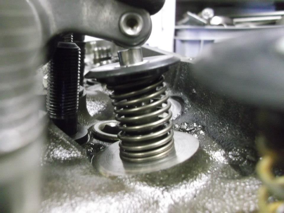

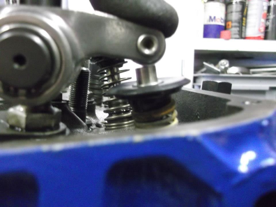

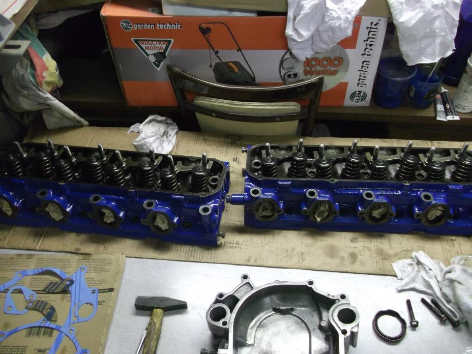

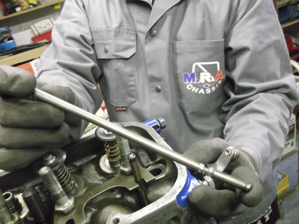

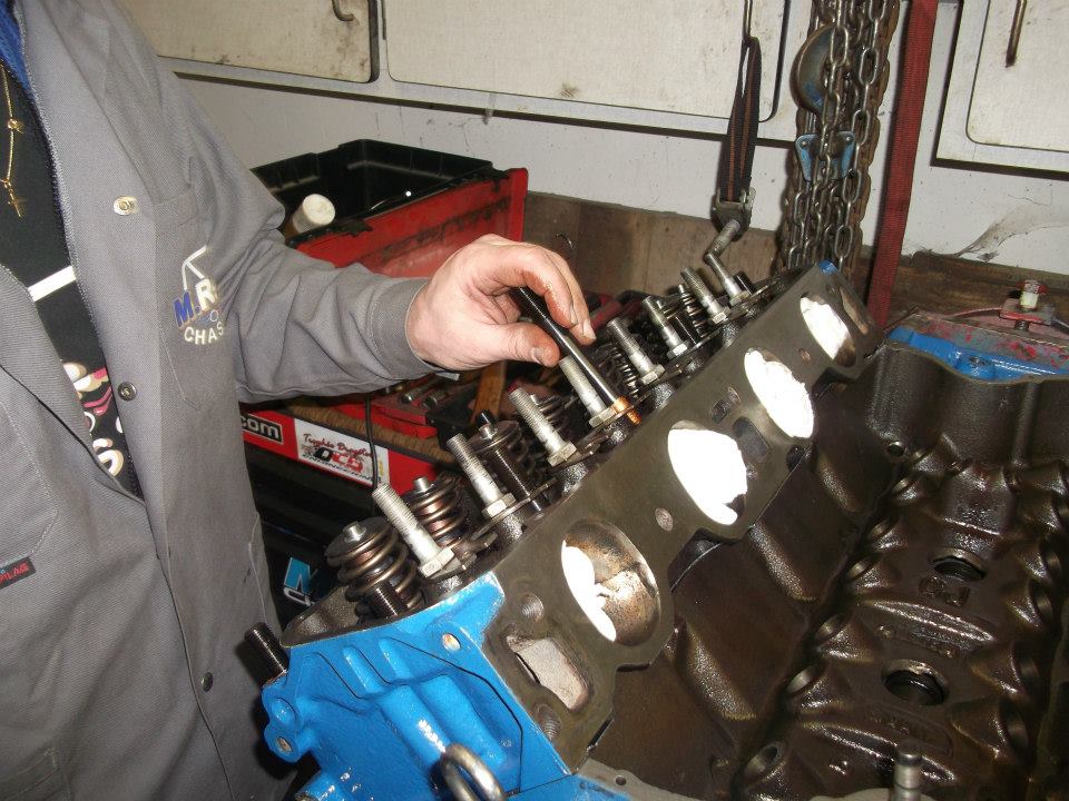

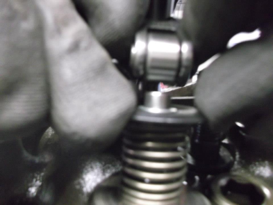

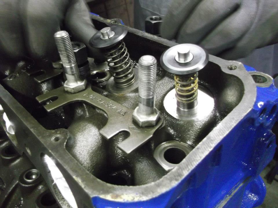

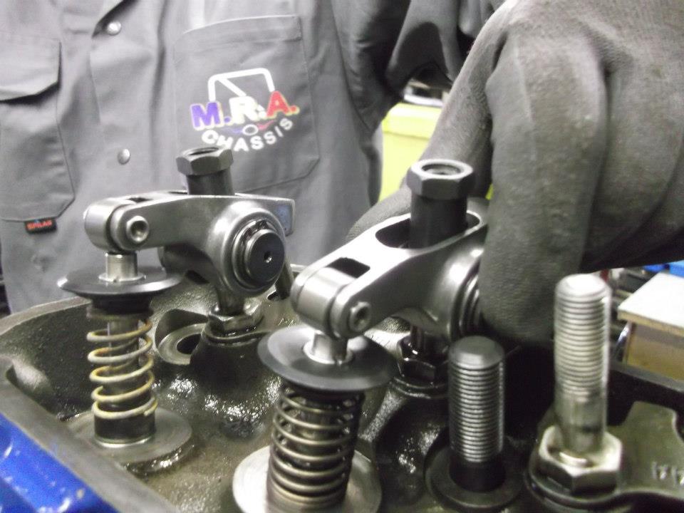

de retour à la maison et ça repart, Memez s'attaque au contrôle de la longueur des pushrod

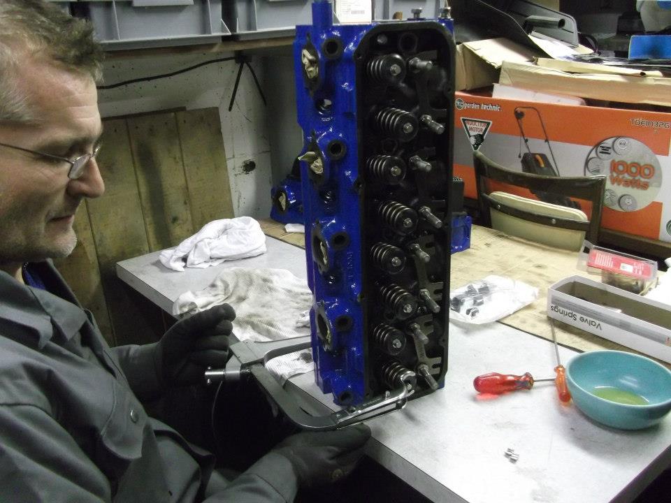

Mise en place provisoire de soupapes equipées de ressort mou
Mise en place des culasses ainsi équipées sur le moteur et mise en place des pushrod
Mise en place de culbuteurs
contrôle du jeux latéral, c'est tout bon
mise en appui des soupapes le culbuteur est très en avant sur la tige de soupape
au repos les culbu snt au milieu de la tige de soupape, les pushrod sont trop longs
Ce message a été modifié par Fredmustang - 06 March 2013 - 11:36 PM.

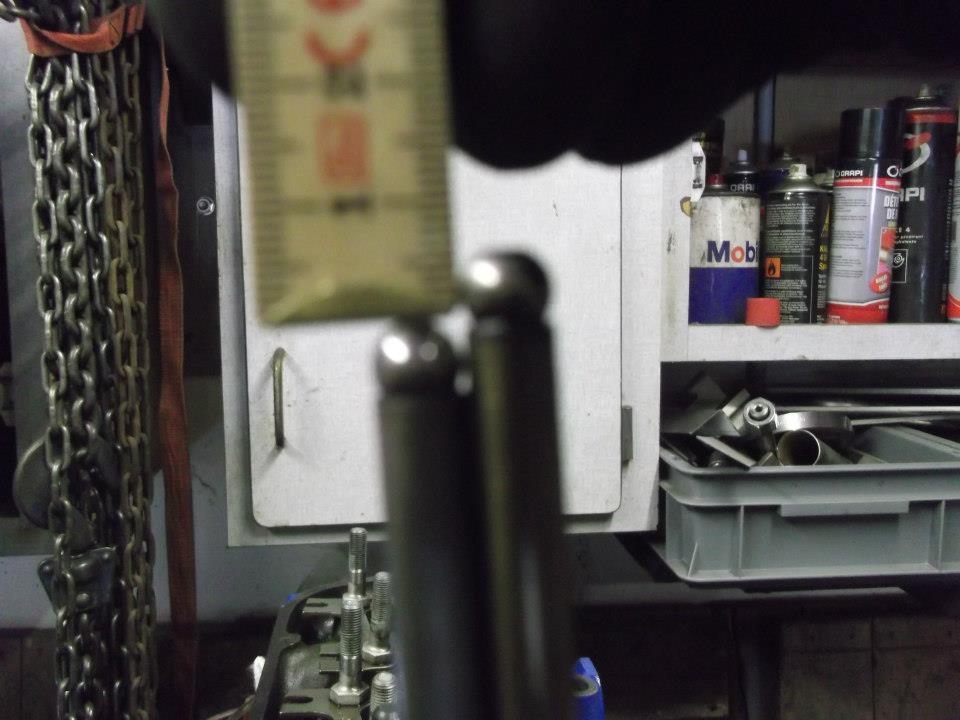

#133 Fredmustang
Posté 07 March 2013 - 06:22 PM

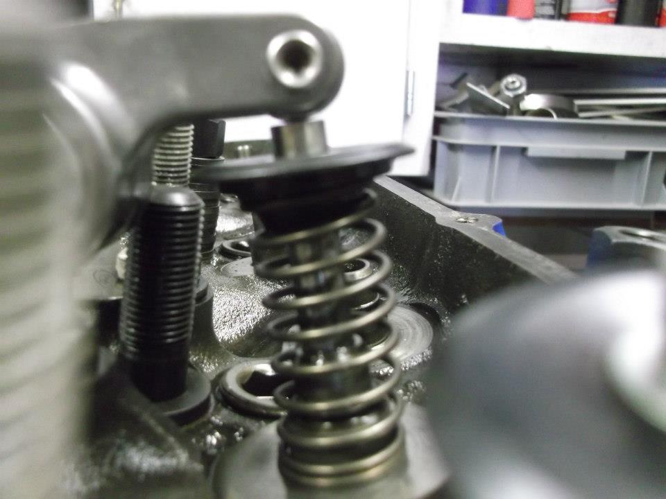

comme les Pushrod sont trop long, Memez utilise un pushrod reglable de sa fabrication pour connaitre la bonne longueur
re contrôle position en appuie et au repos, c'est pas mal
comparaison avec l'étalon et les origines, elles sont 6 mm top longues

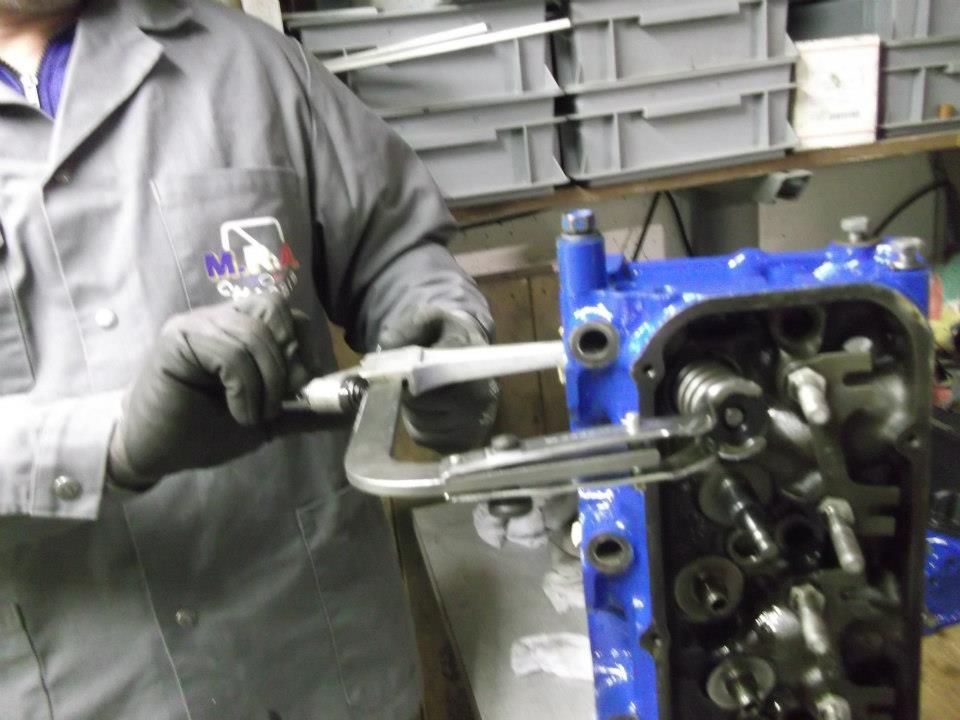

après ça on peu monter les ressorts de soupape
et voilà c'est fait

Posté 07 March 2013 - 08:41 PM
Comment il fait pour les poussoirs?
#135 Fredmustang
Posté 08 March 2013 - 12:39 PM
voilà la réponse de Memez, vu que se sont des poussoirs hydrauliques "
En fait, j'ai compensé sur le poussoir, le ressort ayant enfoncé le petit piston du poussoir. "

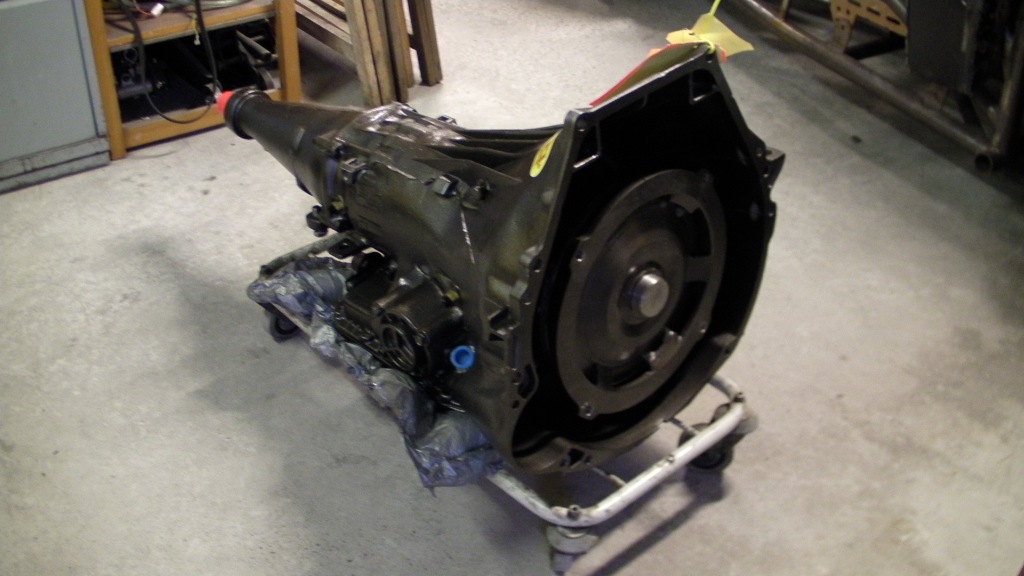

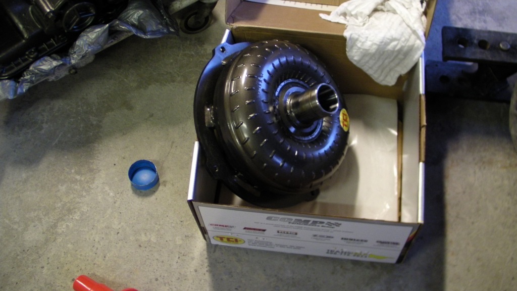

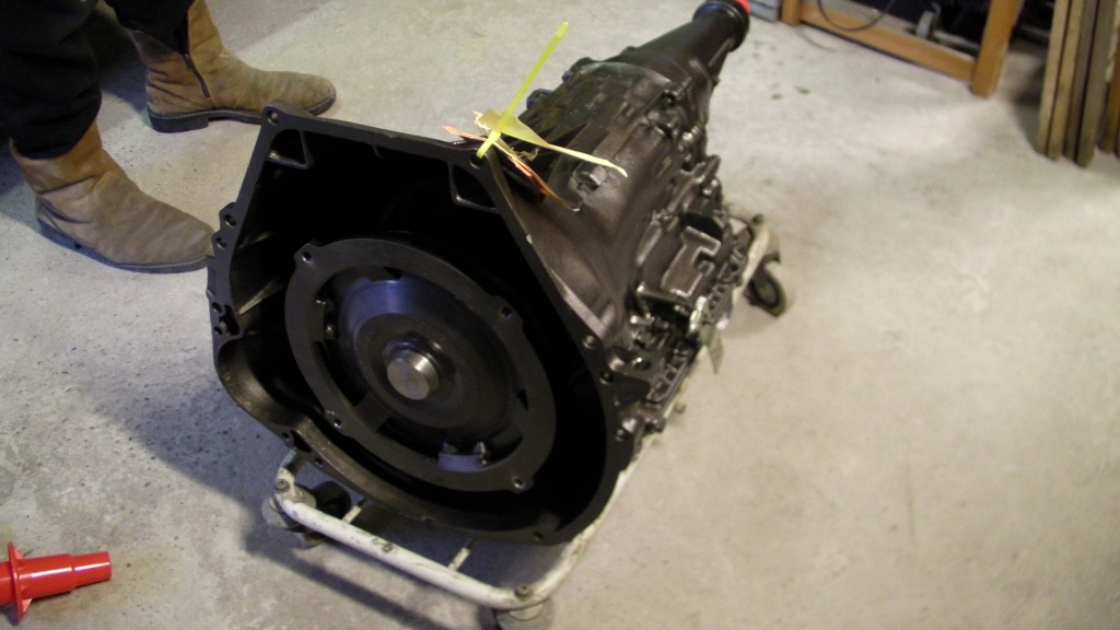

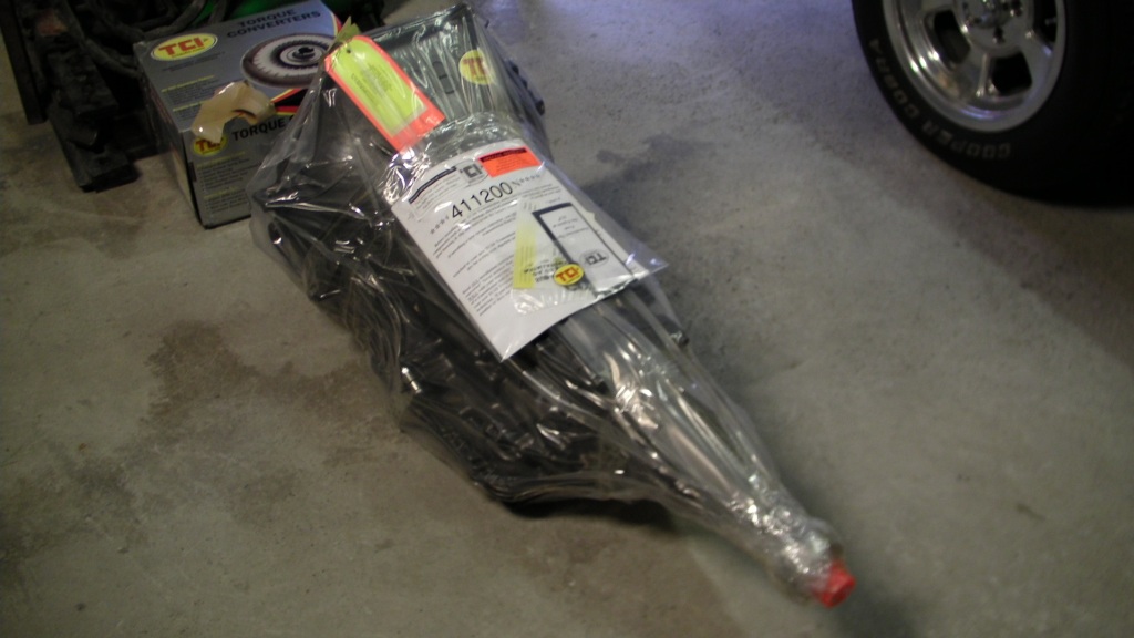

la C6 TCI Streetfighter est arrivée
Le convertisseur 10"
Vérification convertisseur monté

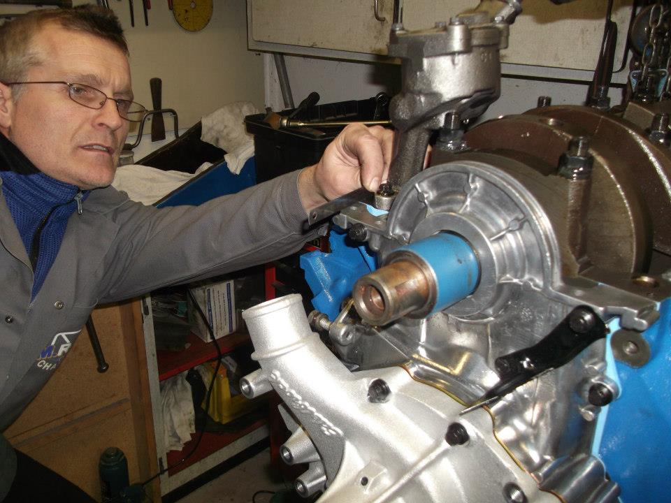

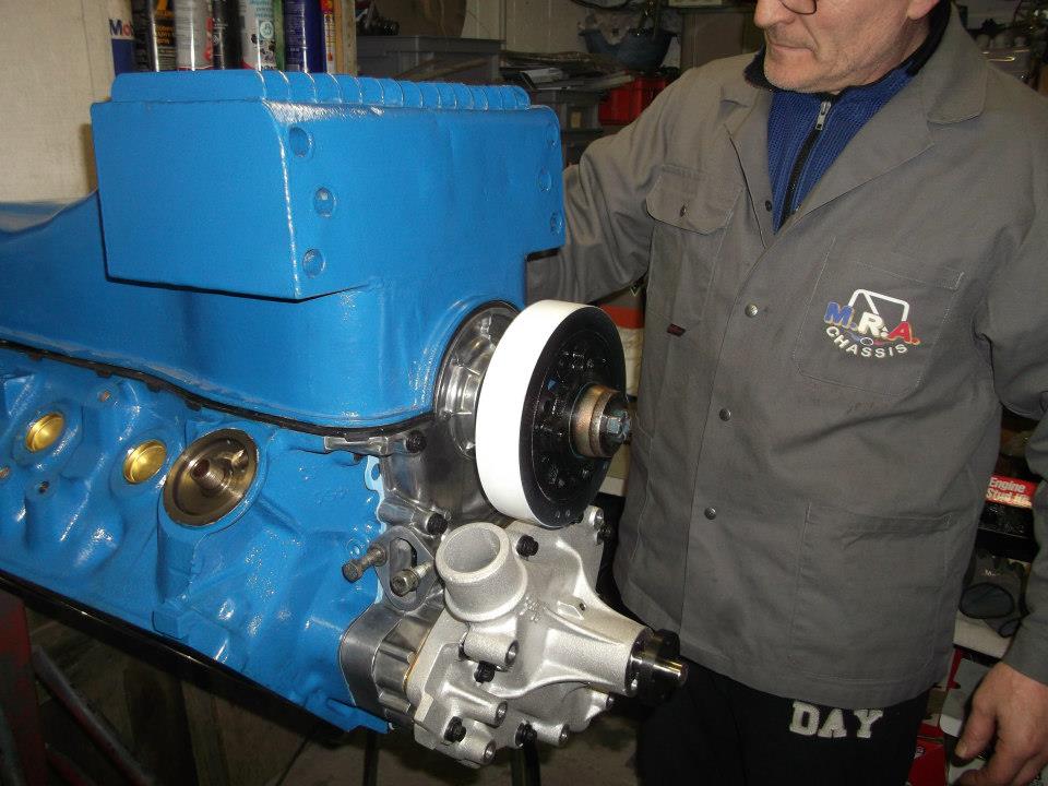

Posté 09 March 2013 - 09:12 AM

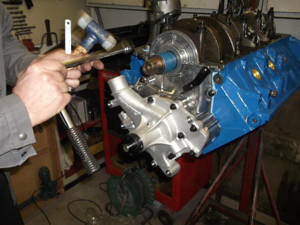

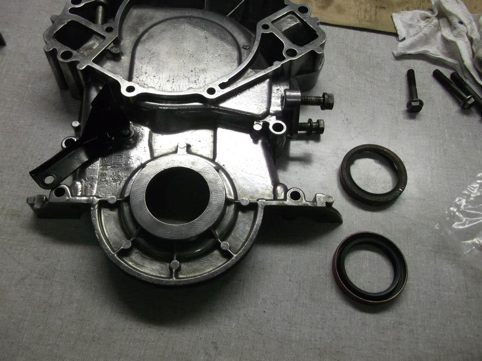

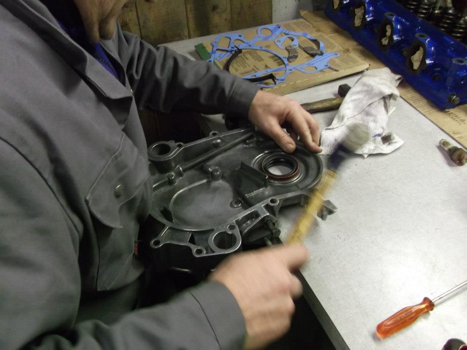

on continu le remontage

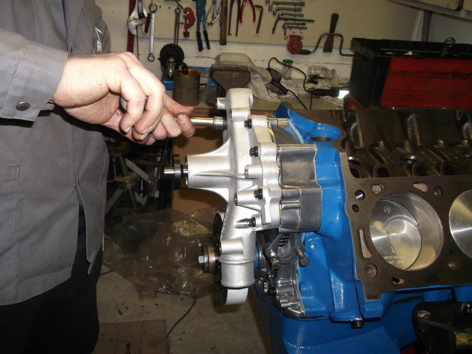

Changement du joint spy du carter de pompe a eau
montage des pastilles de désablage
remontage du carter de pompe a eau, la pompe est juste là pour centrer le tout
vérification des raccords avant serrage définitf
après contrôle de pose du joint de carter, on met les joints de pompe et on sert

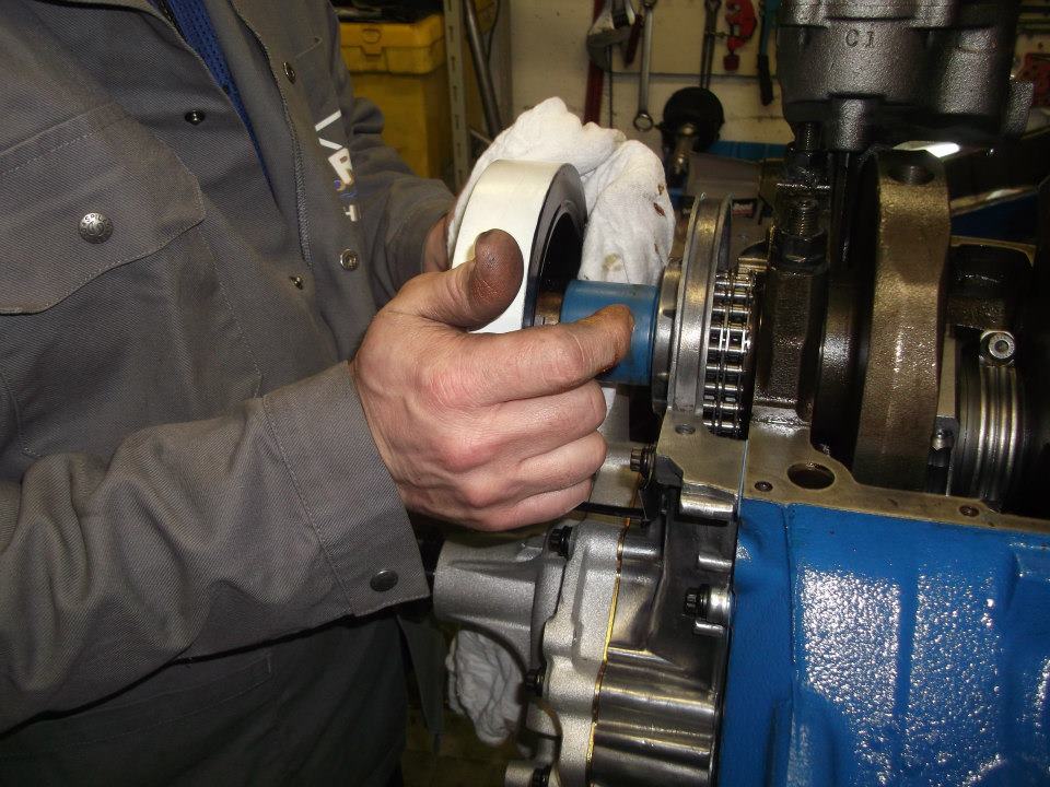

mise en place du damper
Ce message a été modifié par Fredmustang - 09 March 2013 - 09:15 AM.

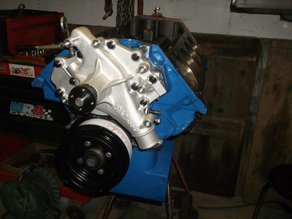

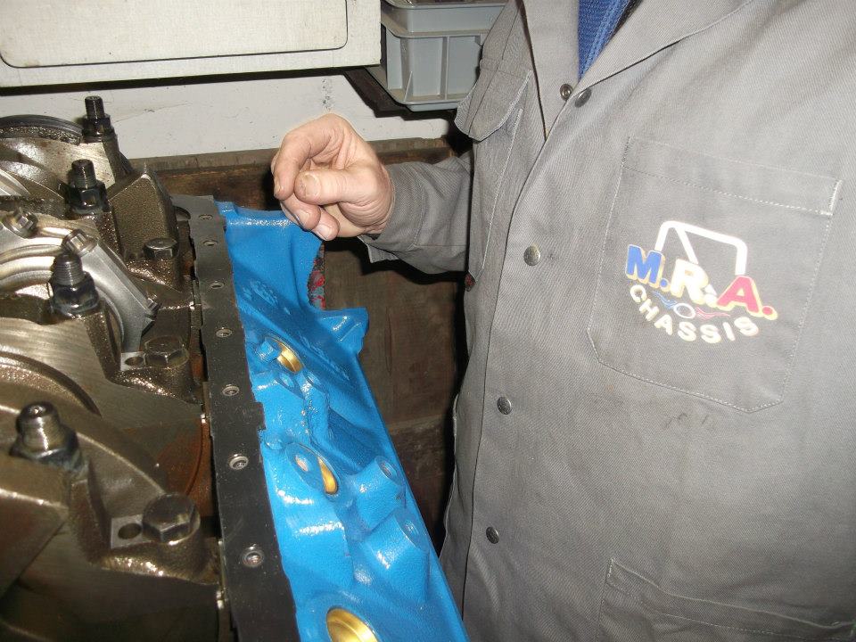

#138 Fredmustang
Posté 10 March 2013 - 11:30 PM
la suite des opérations

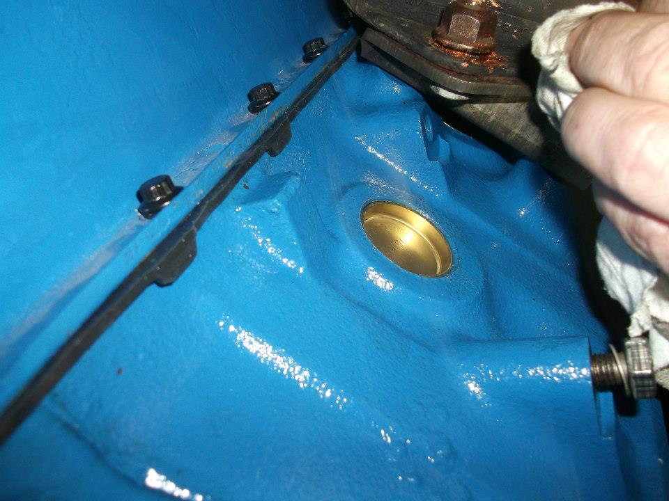

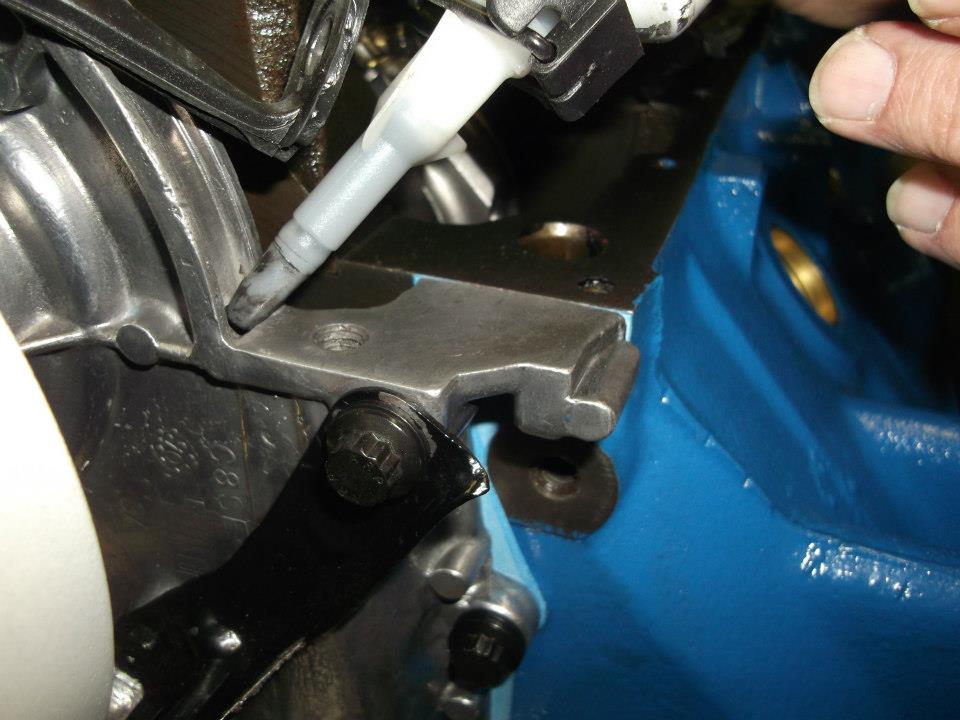

montage a blanc du joint une pièce de carter d'huile
une petite noisette de pate a joint dans les angle pour être parfaitement étanche
remontage du carter d'huile
le joint n'est pas écraser grâce a de petites pastilles intégrées dans le joint

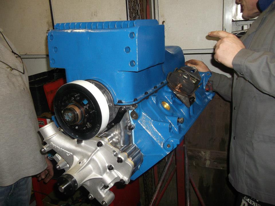

montage des supports moteur
Pendant que le capitaine boit l'apèro avec les passagères, il y en a qui triment dans la soute

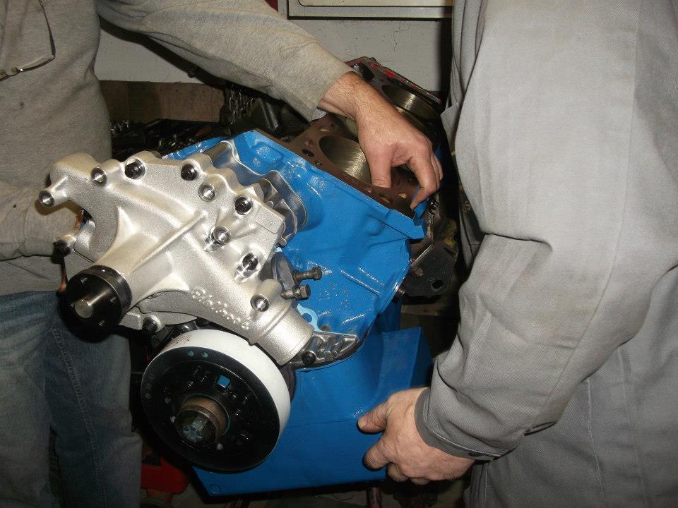

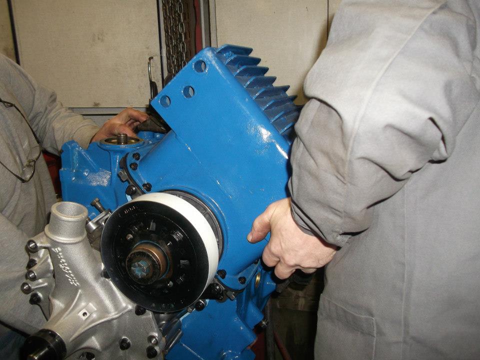

#139 Fredmustang
Posté 10 March 2013 - 11:58 PM
bon maitenant on peut remettre le BB a l'endroit
du diou on est pas trop de 2 pour tourner le bloc de fonte
les joint de pompe à eau sont montés et serrage effectué

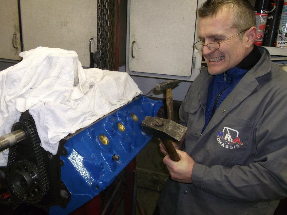

a la recherche des bonnes vis pour les poulies
poulie montée

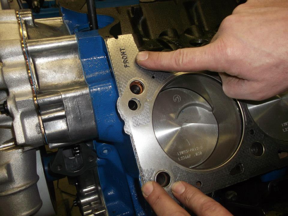

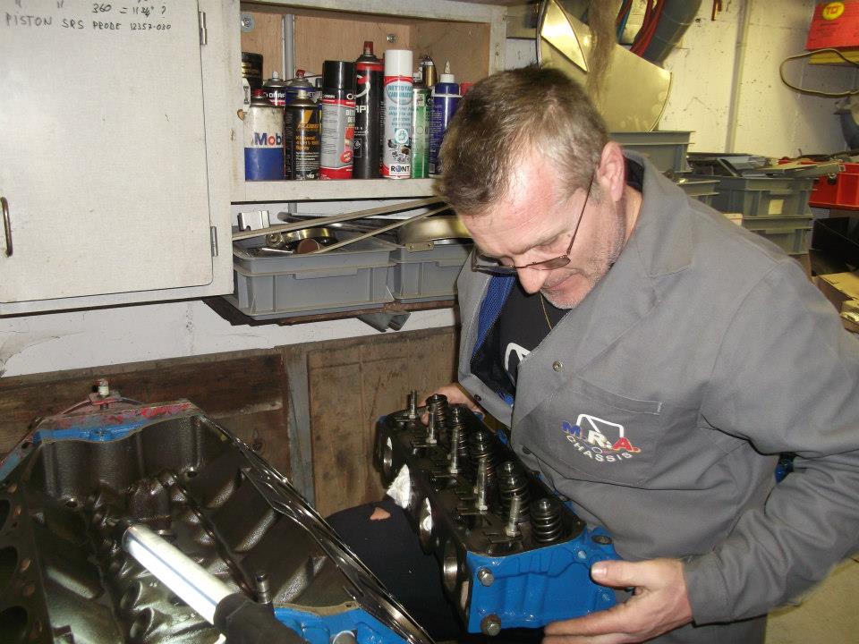

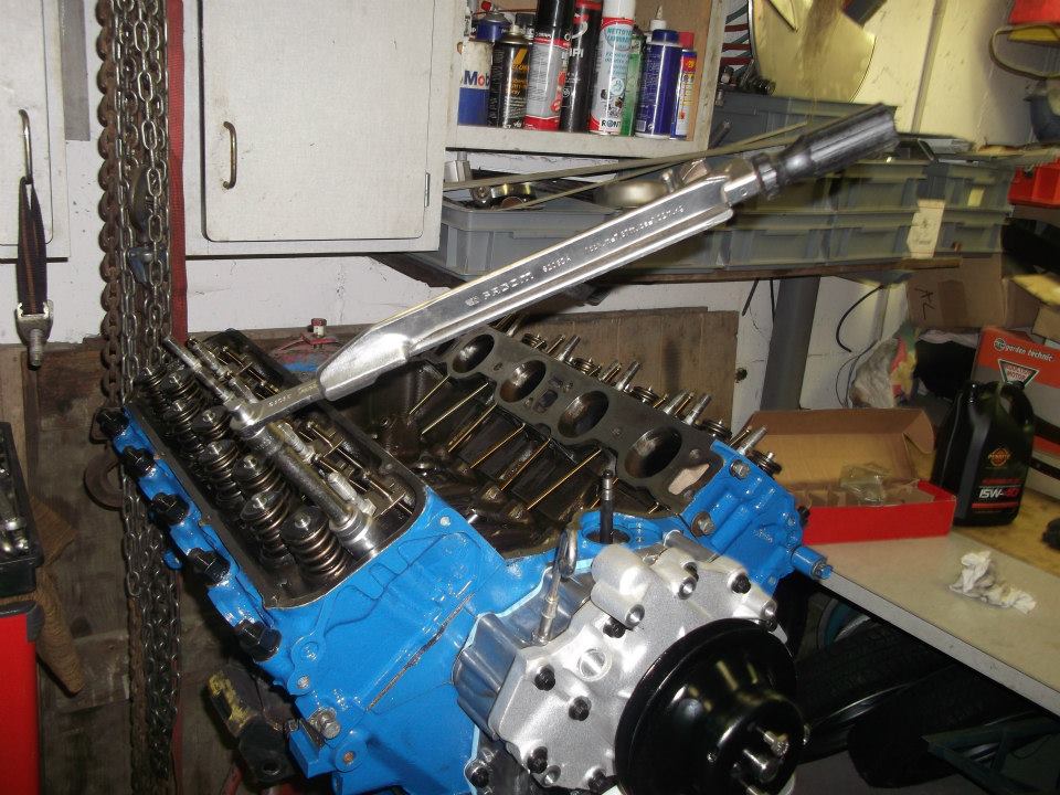

mise en place des joints de culasse

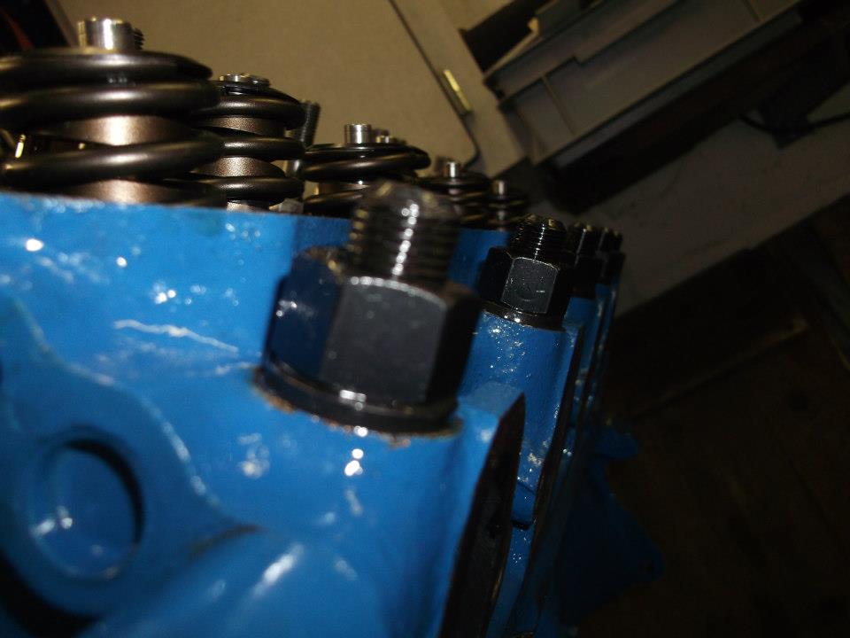

montage des culasses, quand je pense qu'il y a des mecs qui vont faire de la muscu en salle, rien de tel que de bonnes vieilles culasses en fonte pour se faire des muscles
montage des stud
serrage au couple en 4 passes
avec du matos comme ça, ça devrait tenir, bon c'est un peu trop long580573_619725981378024_1409856760_n.jpg

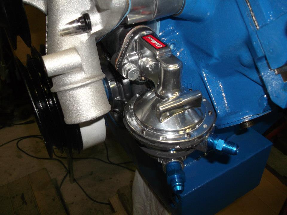

montage de la pompe a essence 130 gph
Ce message a été modifié par Fredmustang - 10 March 2013 - 11:59 PM.
