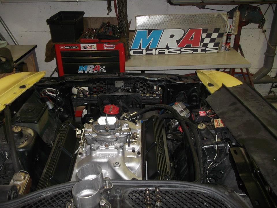

Posté 15 March 2013 - 12:27 PM
Mouais, bof...
En plus les collecteurs sont pleins de marque de doigts...
#162 Marty
Posté 15 March 2013 - 05:57 PM
un coup de chiffon global aurait été top mais bon...les impatients...
#163 cyril
Posté 15 March 2013 - 06:23 PM
arf ! je pensais que les FPA se montaient sans modifs....... :rolleyes:
bon en même temps ça passe fin, j'ai peur pour mes futur sur ma 70 :wacko:
#164 Fredmustang
Posté 15 March 2013 - 08:52 PM
Mouais, bof...
jamais content ces mecs, d'abord ça avance pas et après c'est trop rapide, explique moi comment monter des collecteur sans les doigts :rolleyes: , déjà que Memez m'en met plein la tête parce que je lui salope tout avec mes doigts plein de graisse :blush:
j'ai du partir vite fait car j'avai un avion a prendre 2 heures plus tard, le coup de chiffon ce Samedi, promis :wink:
quelques coups de marteau bien placés suffisent, c'est du matos de qualité, mais ne te décharge pas d'ajustements, j'en vu passer des heures rien qu'a redresser les flasques pour que ça soit étanche sur le bloc, et puis si il y avait rien à faire ça deviendrait ennuyant :mrgreen:

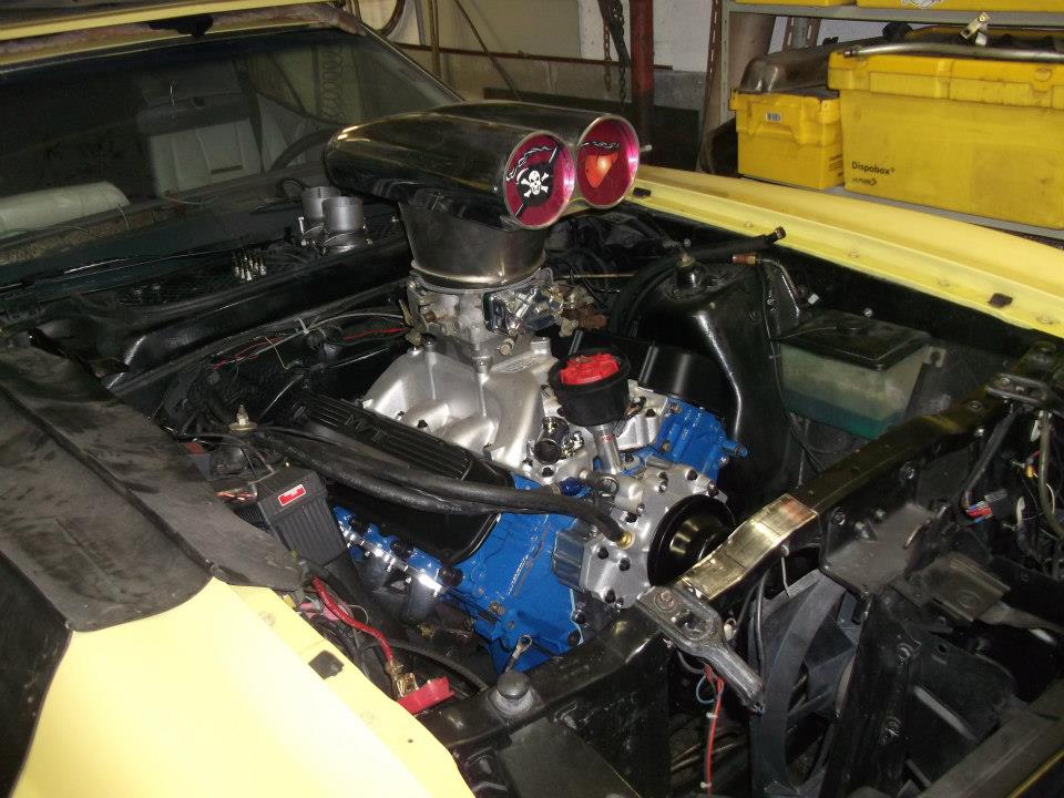

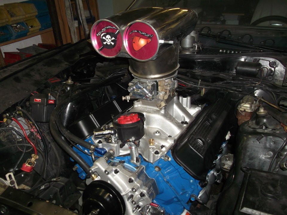

une vue du dessus
un petit délire de Memez

perso j'adore le schnorkel !
Le snorkel est pas mal, mais je préfère laisser le look stock, car c'est plutôt une street strip machine qu'on fait, 95% route, et un peu de runs pour le fun, surtout pour la troisième mi temps a ne pas rater :blush:

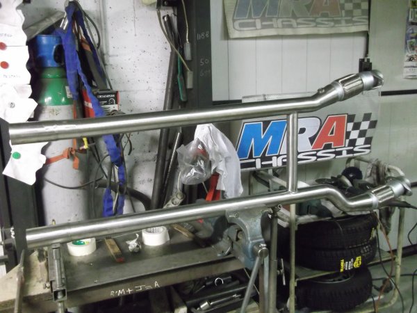

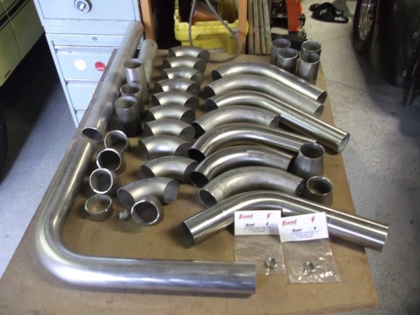

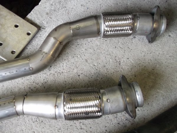

Bon de news, pour Pacques on continu a remonter tout le matos (c'est plus vite démonté que remonté tout ça).

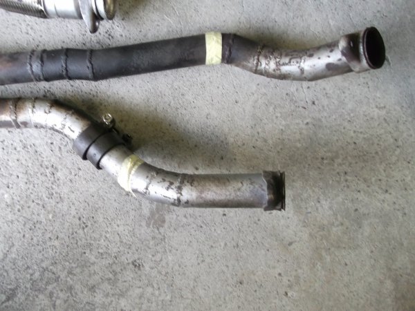

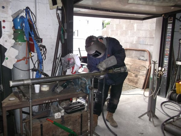

Memez a attaqué la nouvelle ligne en vrai inox qui rouille pas comme celui des ricains.

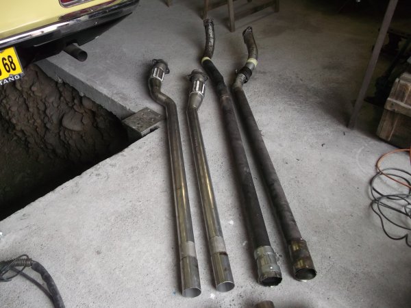

D'abord on prépare les ingrédients

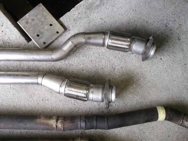

voilà la ligne pourrave fait avec désamour il y a 10 ans

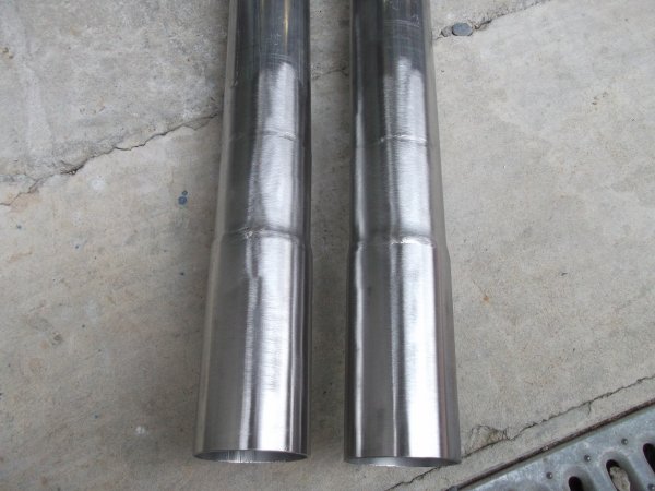

La différence avec les nouveaux

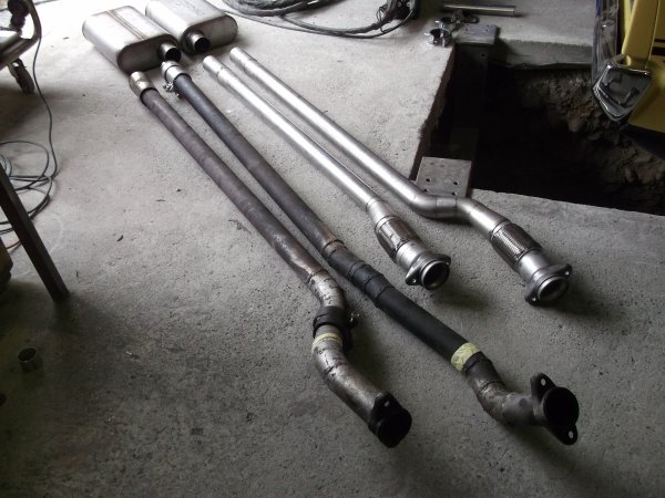

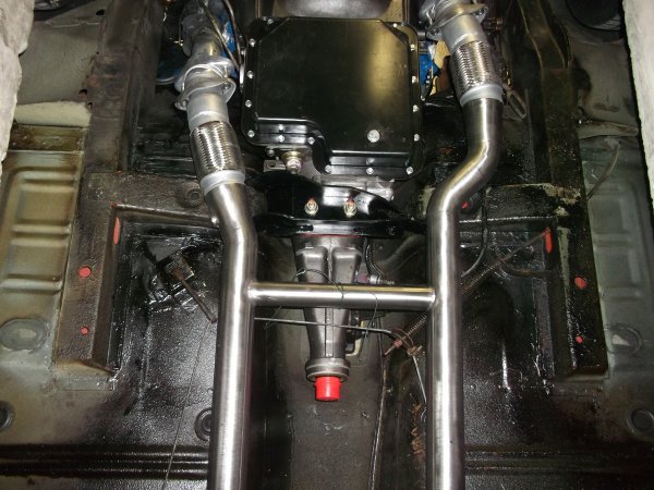

les deux lignes jusqu'au pots sont pointés

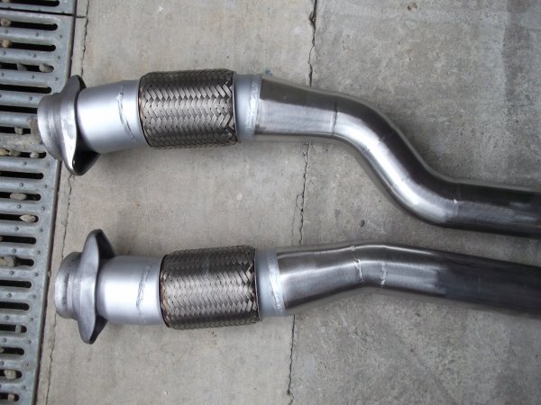

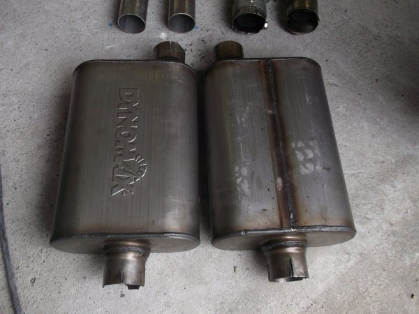

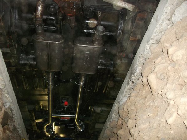

on recupère les vieilles gamelles en inox Made in USA

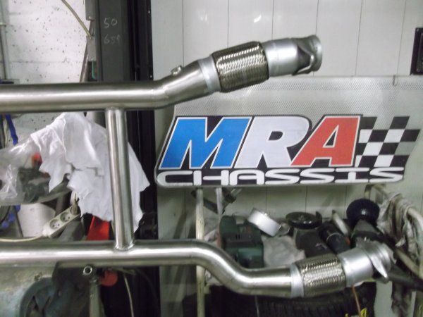

une vue de la partie flexible, le reste sera monté rigide sur silenbloc, fuck les dos d'ane

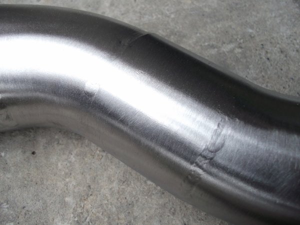

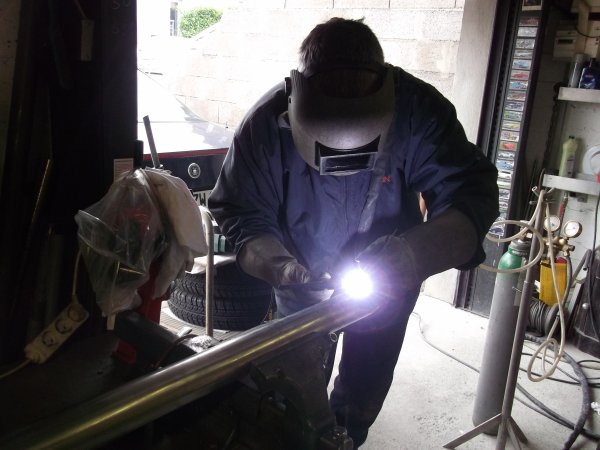

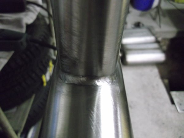

Tous est bon, Memez fini les soudures avec gaz d'inertage pour pas bruler les soudures a l'intérieur
Et voilà le boulot, ça c'est propre

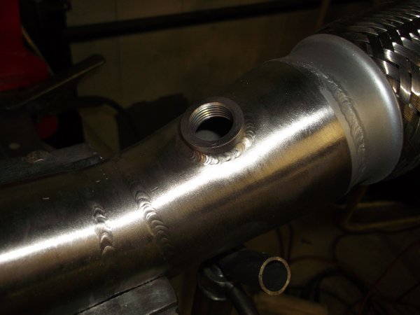

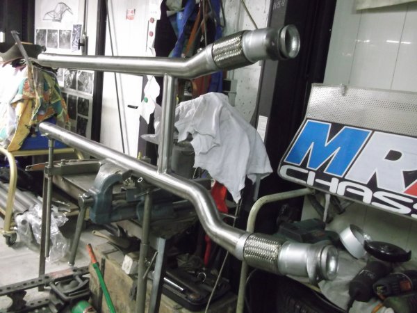

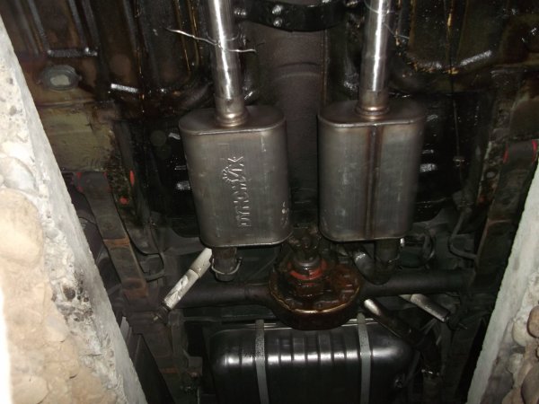

on continu, avec le support de sonde Lambda pour affiner les différents réglages
Les H pipes sont de retours après de longues années d'absence
encore une foi, la beauté des soudures :wub:

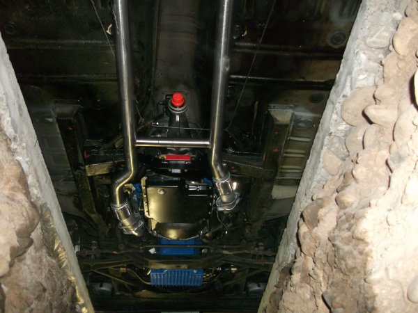

Et voilà poser sur la bête
Si rien ne foire, on devrait réveiller le cobra ce Weeckend :)

#178 Romuald
Posté 02 April 2013 - 07:54 PM
ca, l'Memez, quand il soude ... c'est soudé ...

Posté 02 April 2013 - 07:58 PM
memez il sait souder l'animal, purée c'est magnifique

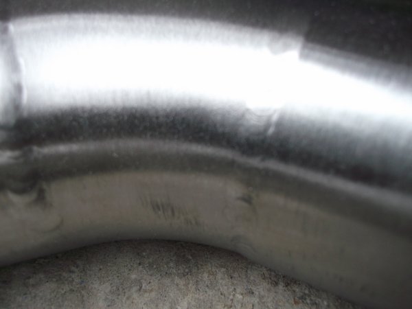

#180 Fredmustang
Posté 02 April 2013 - 08:10 PM
le résultat d'années d'expérience dans la Pharmacie, là ça rigole pas, et comme les tube on été mis sous gaz d'inertage, l'intérieur est tout aussi beau, pas de choux fleur a l'intérieur pour freiner les gaz B)
