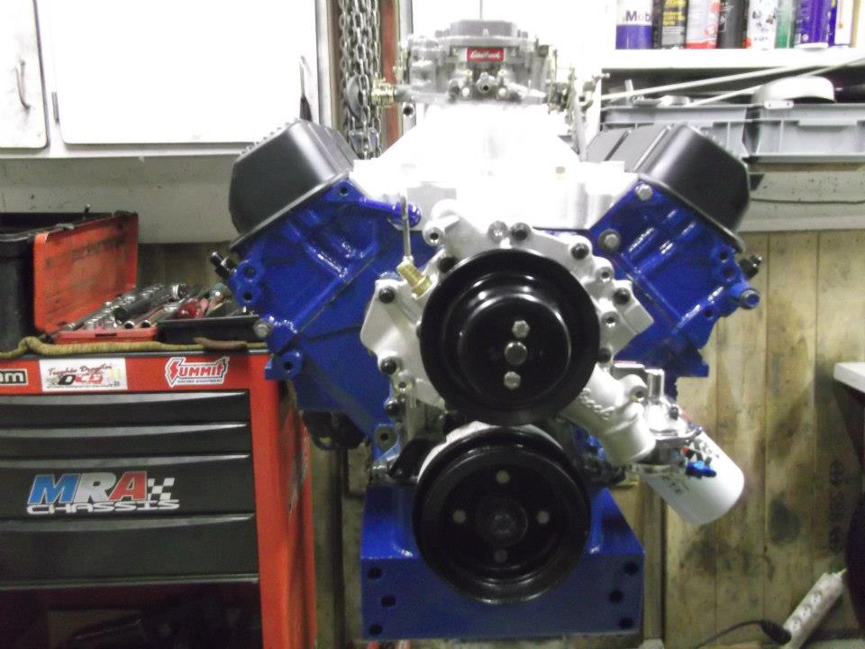

une petie vue de devant

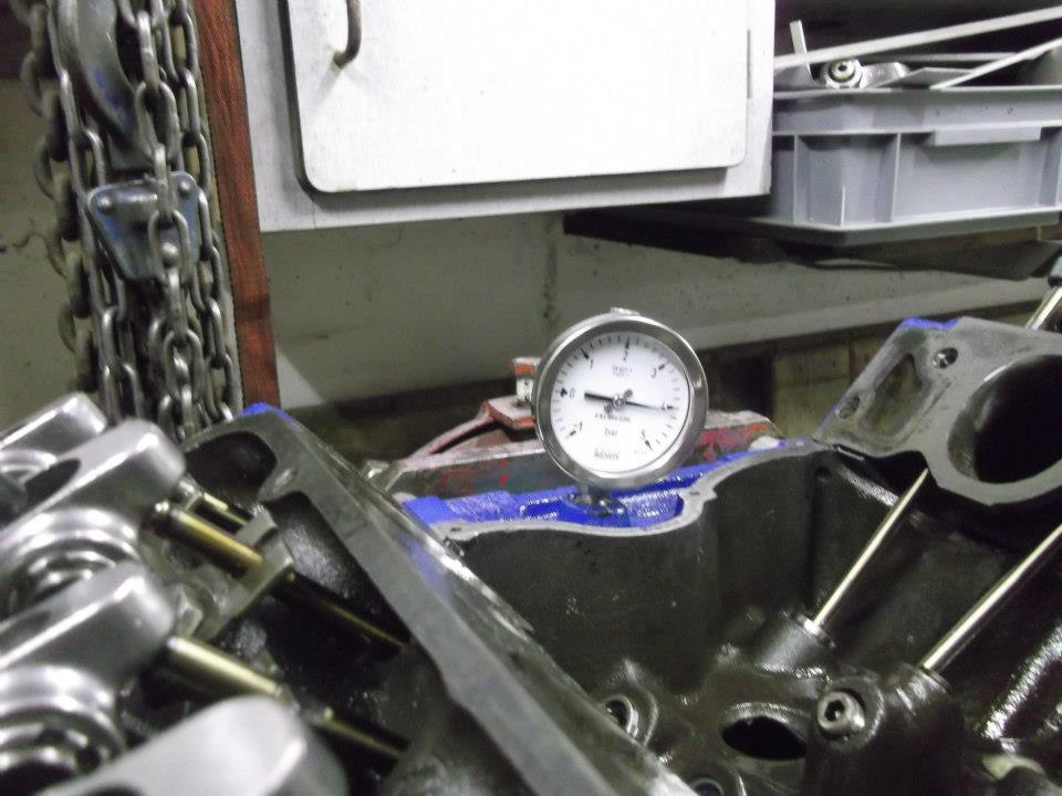

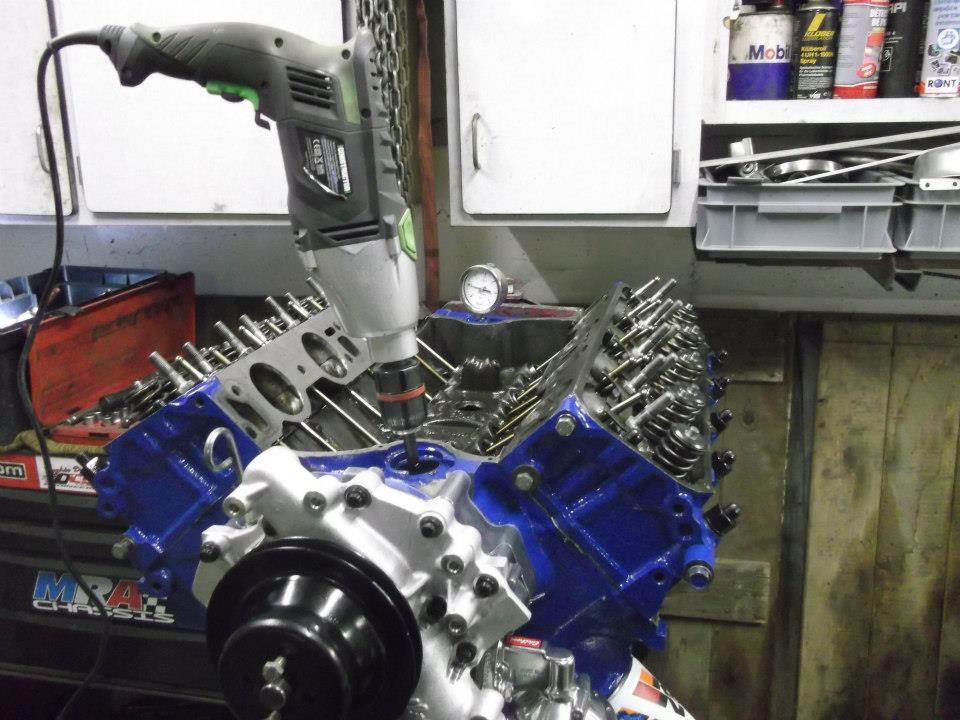

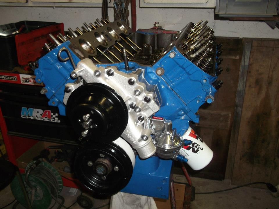

mise en pression d'huile du bloc
pression 4 bar, il a jamais vu ça ce moteur

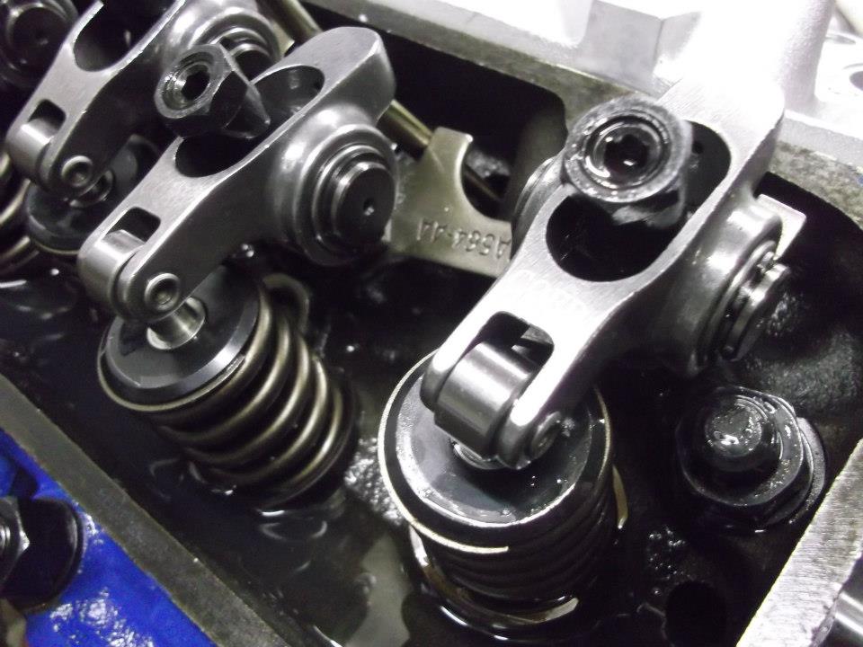

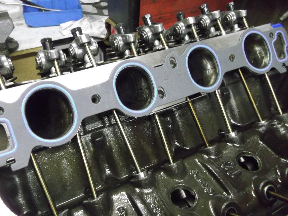

montage des culbuteurs
en inox s'il vous plait, en direct de Vichy, Memez a pas confiance en l'alu

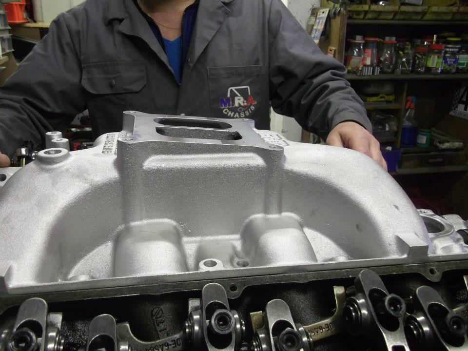

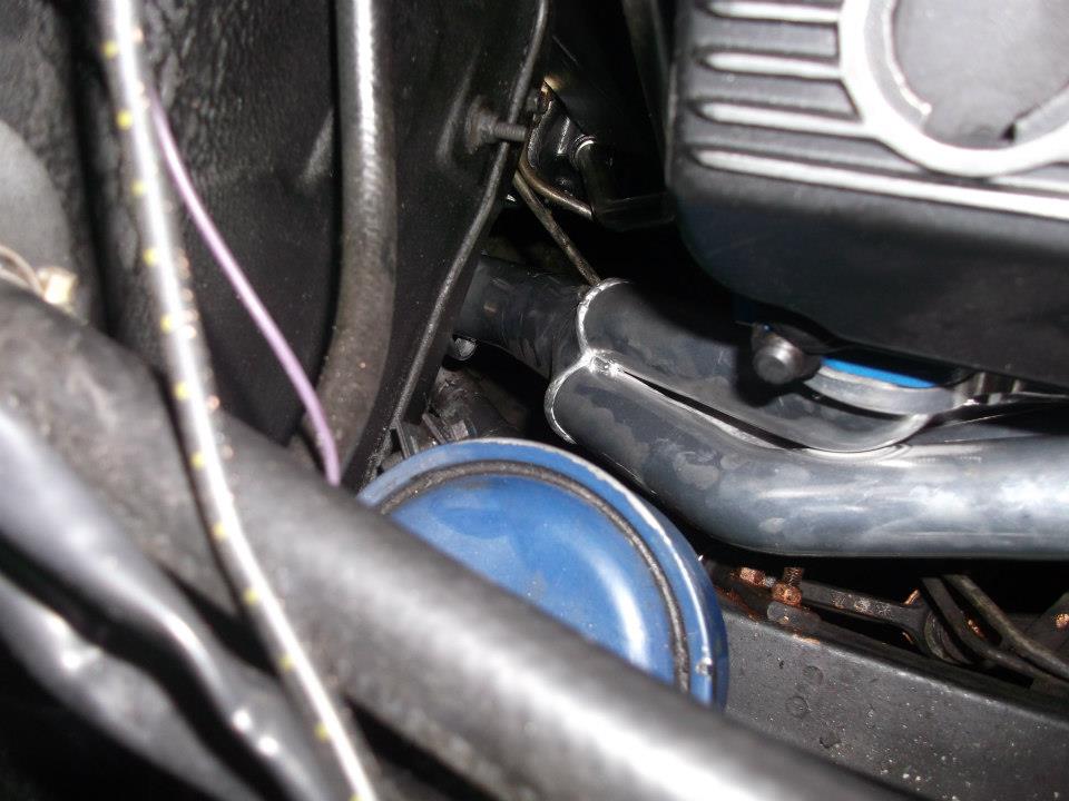

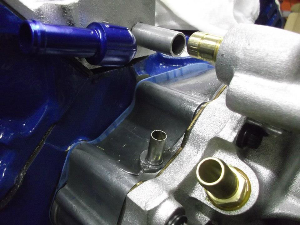

mise en place de la pipe d'admission
un leger décalage entre les pièces
et voilà le travail, c'est près a remonter

Cette pipe va me permettre de remettre l'ancien porte flitre Ram Air pour de nouveau avoir un look origine, le moteur en jette maintenant, j'attend avec impatience le premier tour de clef, surtout avec la nouvelle ligne inox en 2.5" que Memez va me confectioner :rolleyes:

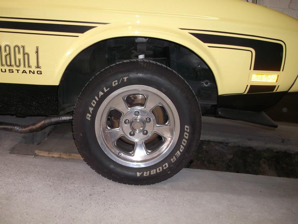

oui bien sure, mais d'origine c'était 2.25" avec pot réstricitfs, comme j'avais des Dynomax ultra flow welded 2.5" inox en place qui sont juste un tube entouré de laine de verre et comme le budget moteur a foutu mon banquier sur la paille, en plus 2.5" correspond au tube le plus utilisé en pharmacie, on s'est rabattu là dessus.

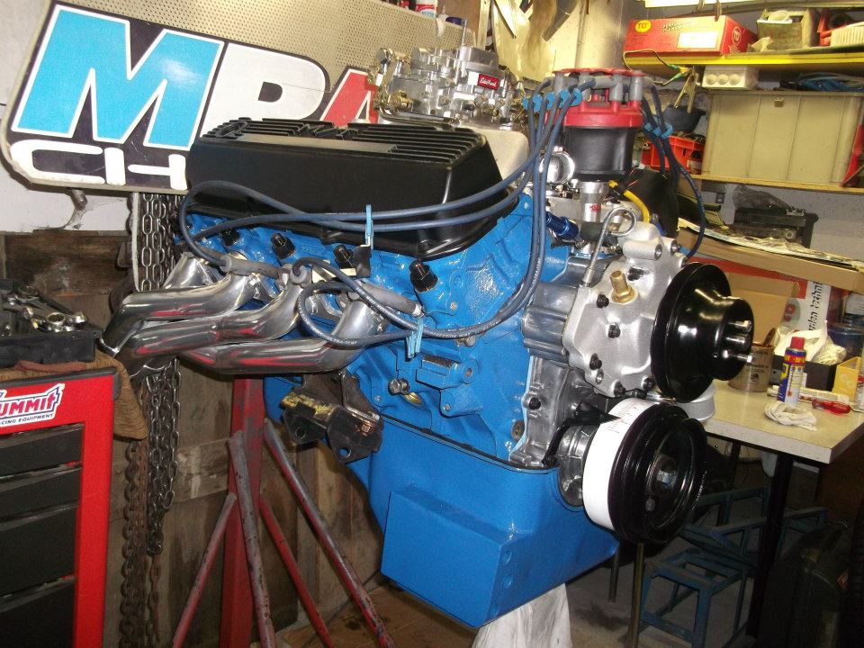

#148 Fredmustang
Posté 11 March 2013 - 10:38 PM

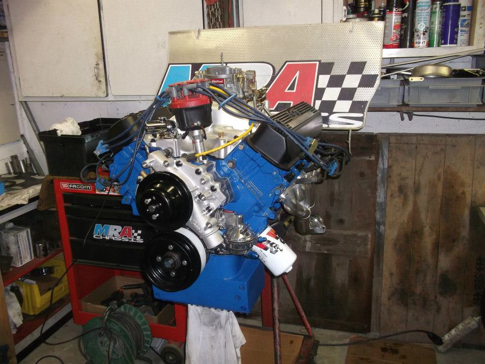

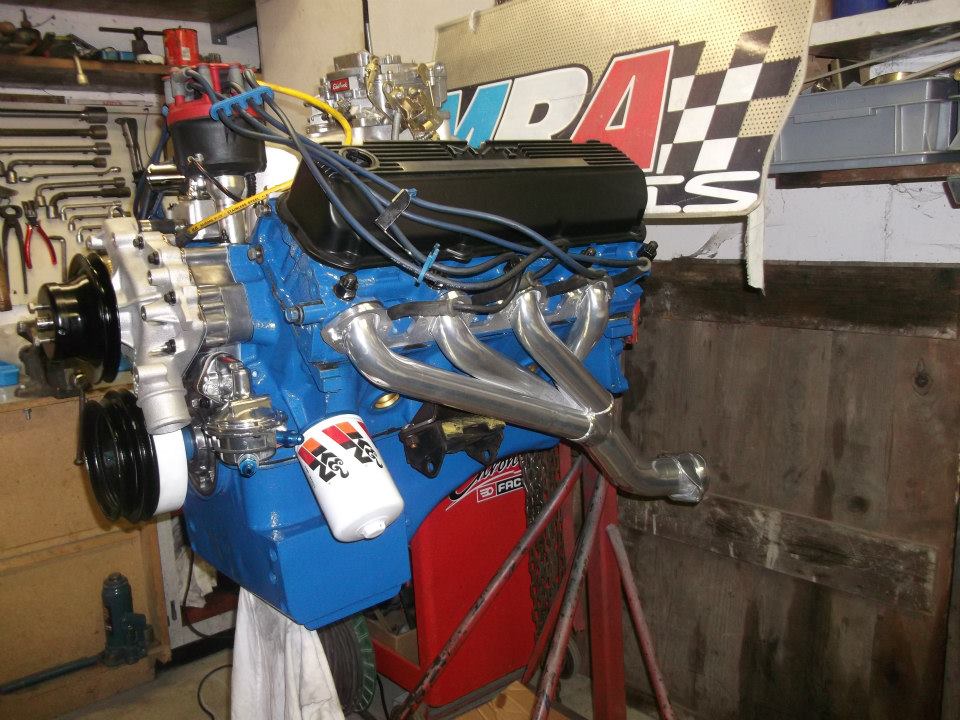

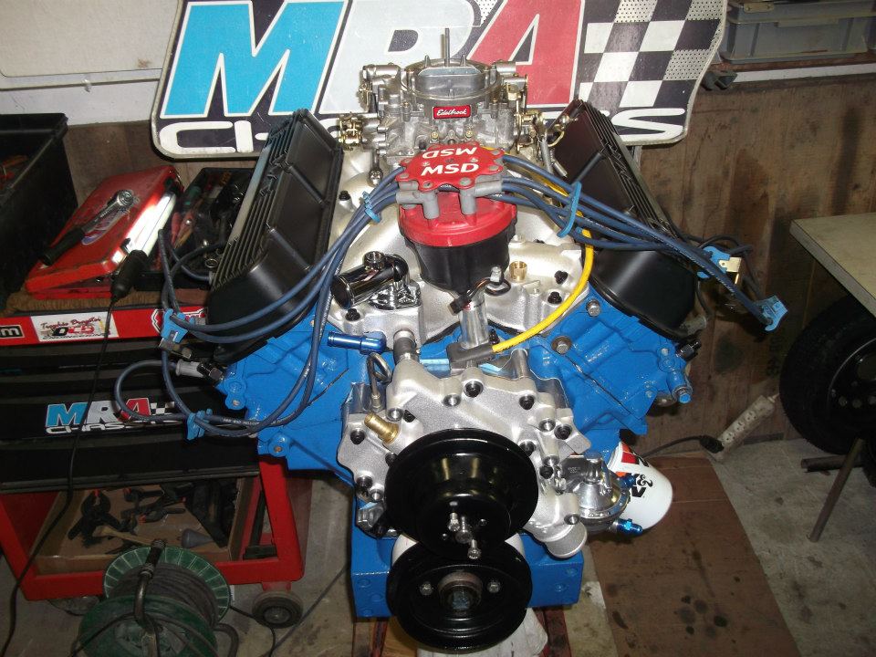

bon un petit bonus aujourd'hui juste pour les yeux avant le montage final
le 429 Cobra Jet est de retour avec les collecteur FPA
faites pas gaffe aux câbles de bougies, ce sont les vieux
Bonne nuit les petits

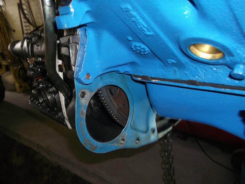

#152 Fredmustang
Posté 12 March 2013 - 06:49 PM

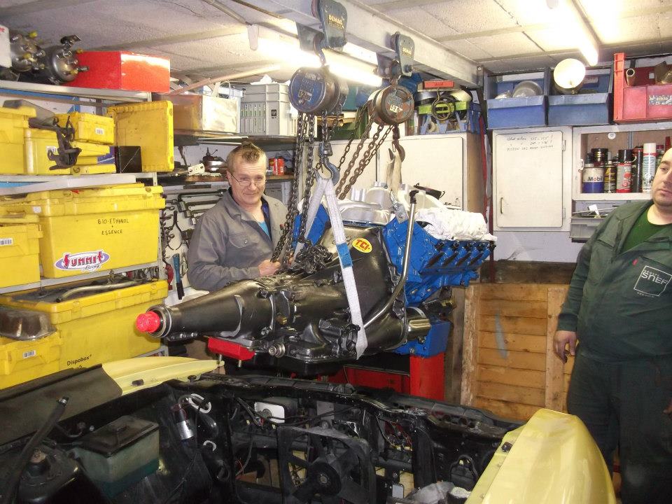

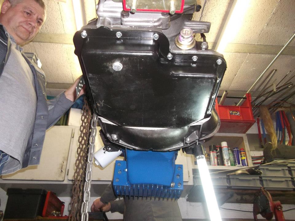

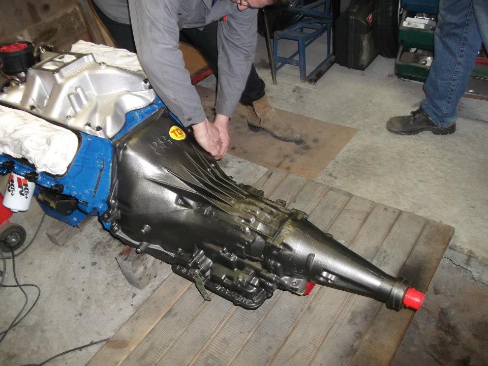

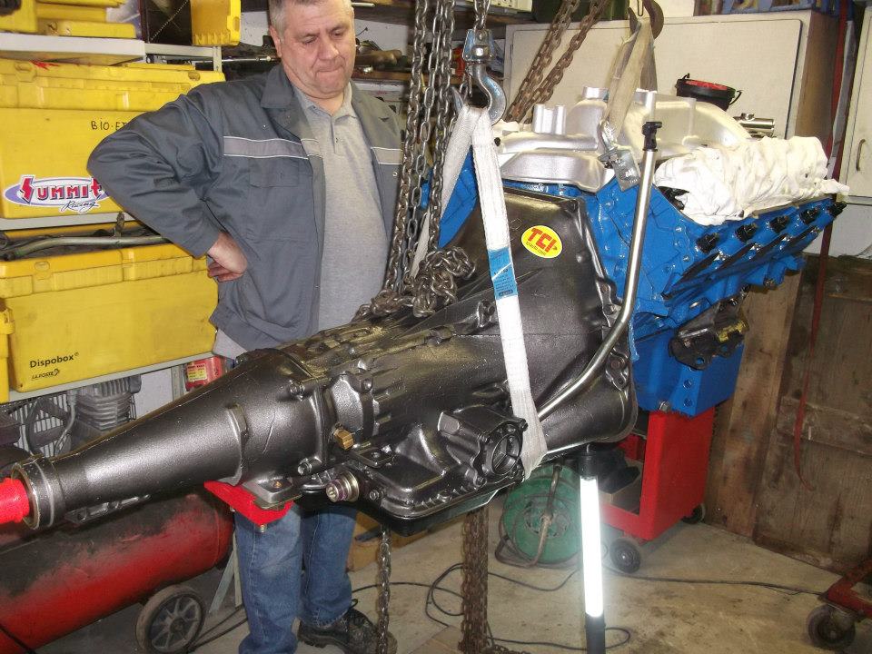

on monter la nouvelle C6 au cul du moteur, elle est donnée pour tenir 750 CV la Street Fighter

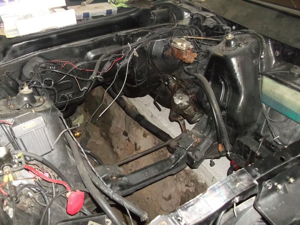

les derniers moments de repos de la suspension
le compartiment moteur est près a recevoir le BB
le BB est rapproché de sa maman, derniére reflexion
les dessous de la bête
faut que je me mette au régime Memez là
remontage des vis de convertisseur
remontage du démarreur
La suite demain :wink:

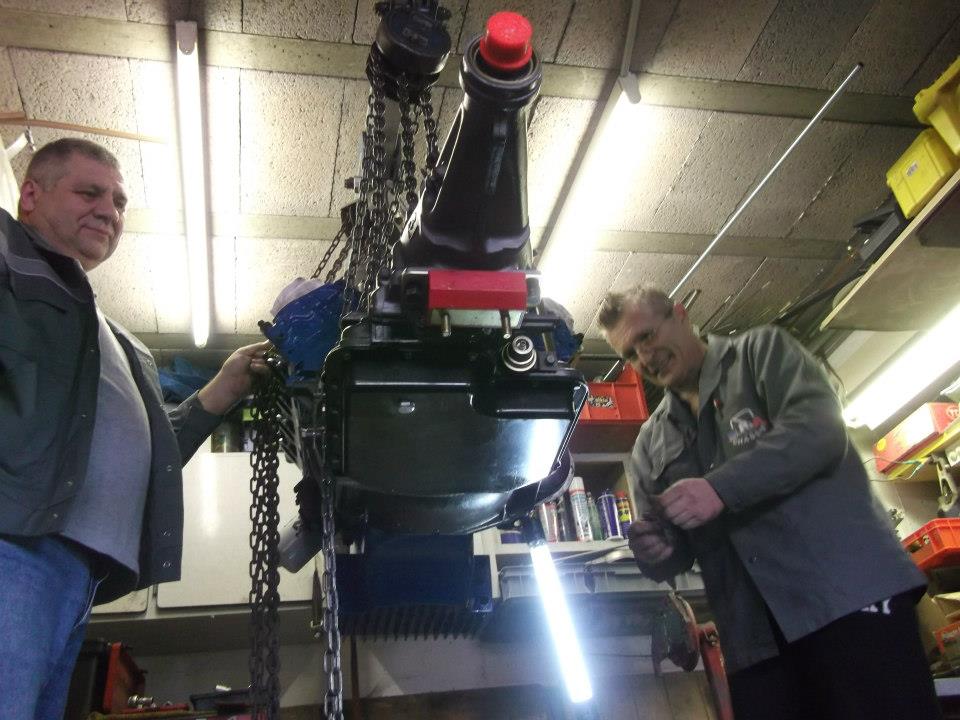

#155 Fredmustang
Posté 14 March 2013 - 06:35 PM

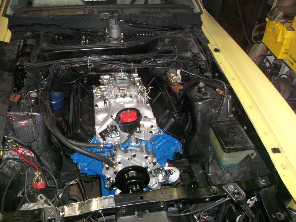

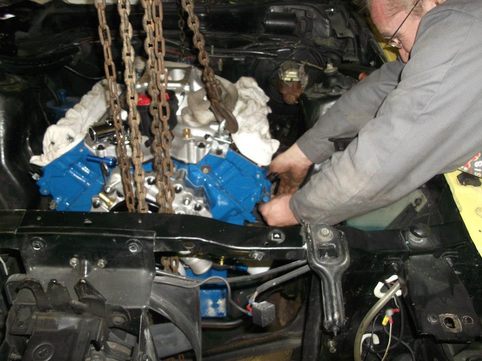

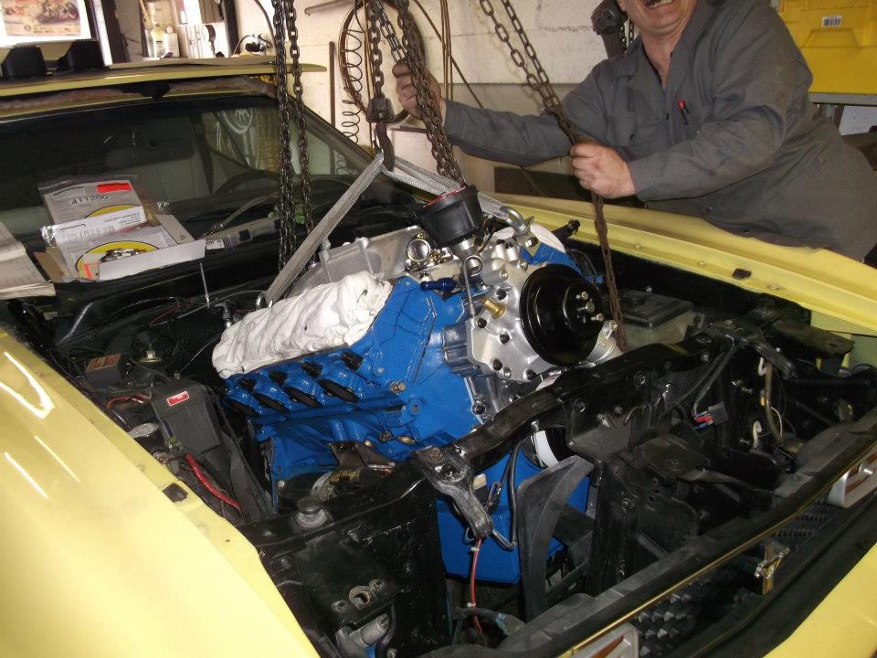

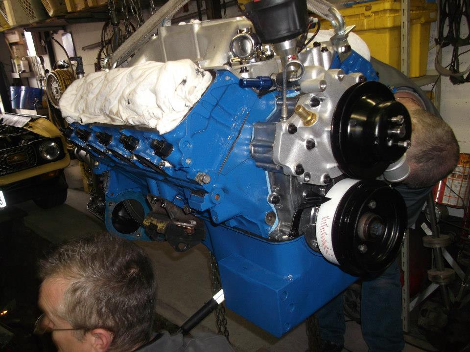

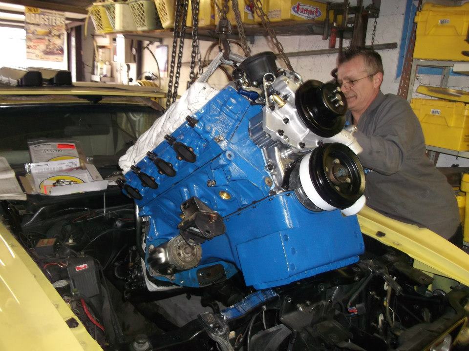

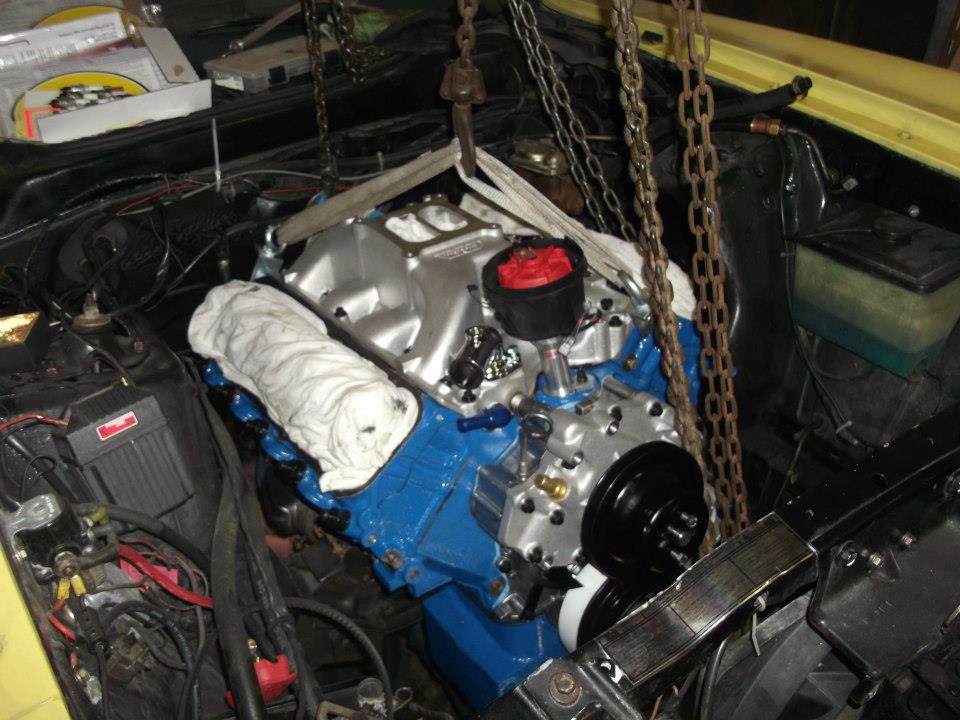

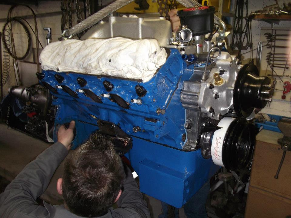

ça y est le BB est prêt pour retourner dans sa maman

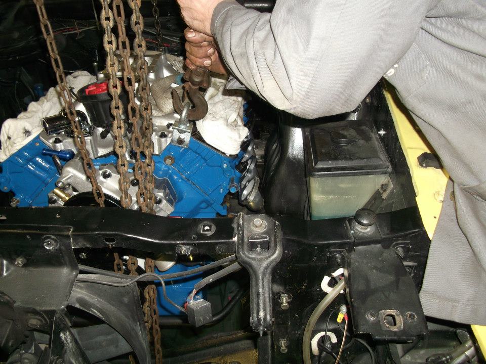

on incline doucement le moulbif, il faut que ça rentre sans forceps
là ça commence a être bon, le seul problème sont les 600 kg du BB et ça devient dur a piloter
ça y est le BB est poser, ouf!

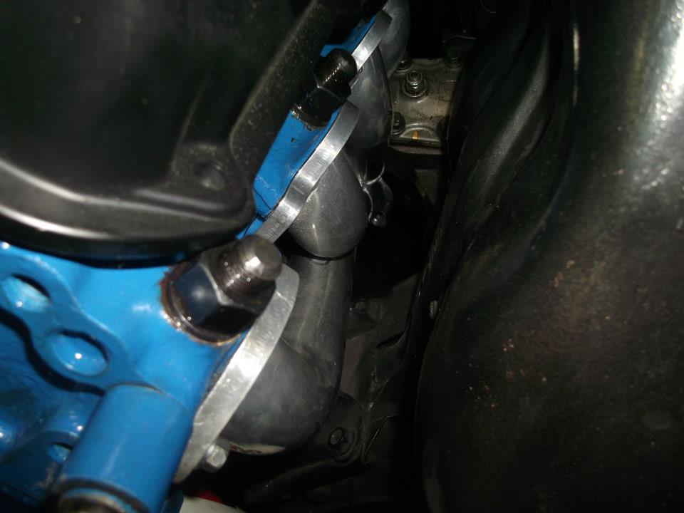

collecteur passager posé sans problème et il y a encore de la place, l'avantage des 71 - 73

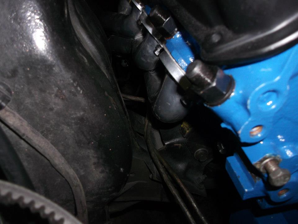

#156 Jack Daniels 64
Posté 14 March 2013 - 06:53 PM
Celui qui m'intéresse c'est le collecteur côté conducteur, surtout si tu as DA et assistance freinage.... :wink:

#159 Fredmustang
Posté 14 March 2013 - 07:48 PM
600kg???
Excuse une boulette, 400 kg le BB avec la boite au cul :wacko:
T'inquiète ça vient, c'est comme les films Américain, c'est quand ça devient intérressant qu'on t e balance la pub, la suite maintenant :wink:
ya plus de place sur les 71 pour le bb non?
et bien si, elle a été conçue exprès pour acceuilir les BB, car pendant des années les constructeurs se répondaient en augmentant la cylindré sans trop se soucier si la voiture acceptait le surpoids, pour les 71 -73 ils ont rattrapé le coup et ils pensaient même passer a plus de 500 CI
par exemple mon moulin avait été monté dans une Shelby 69, les tourelles d'amortissement avaient due être entaillée et impossible de changer les bougies sans désaccoupler le moulin de ses supports, sur la mienne pas de problèmes (bon après avoir pris le coup de main)
#160 Fredmustang
Posté 14 March 2013 - 08:06 PM

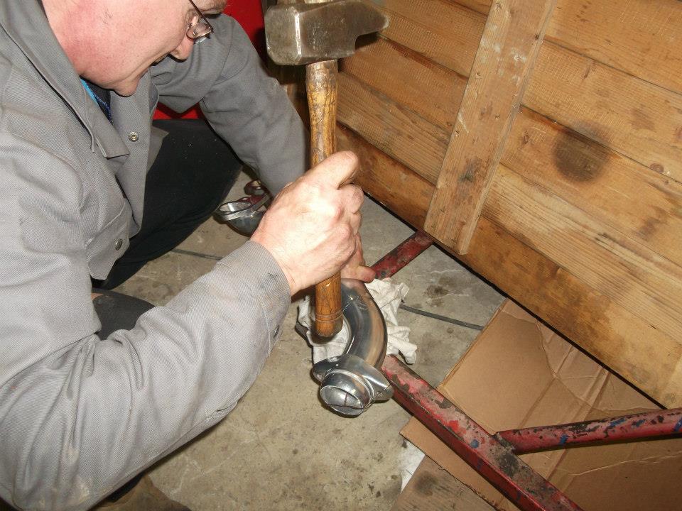

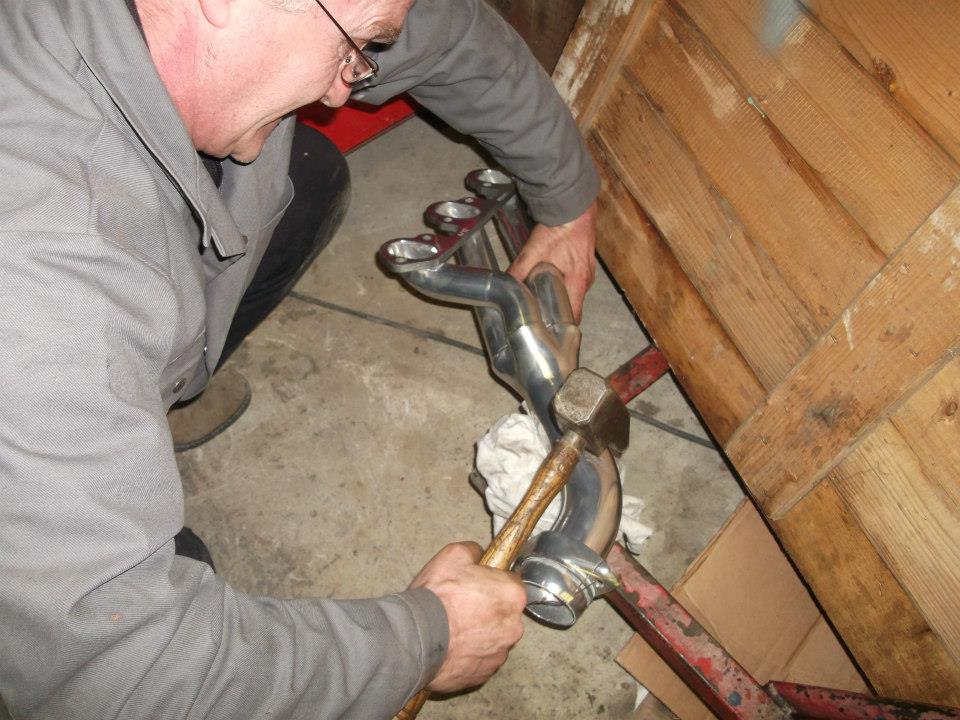

pour les collecteurs de côté chauffeur, ça coince un peu au niveau du boitier de direction assistée et un peu a la boite quoi que pour la boite c'était plutôt dû a un léger voilage de la flasque
Et 2 CV en moins
On soulève, on enfile, on repose, on regarde ou ça touche, et on recommence
là c'est tout bon
le BB a retrouvé son cordon ombilicale
vue côté passager
vue côté chauffeur, c'est plus juste
