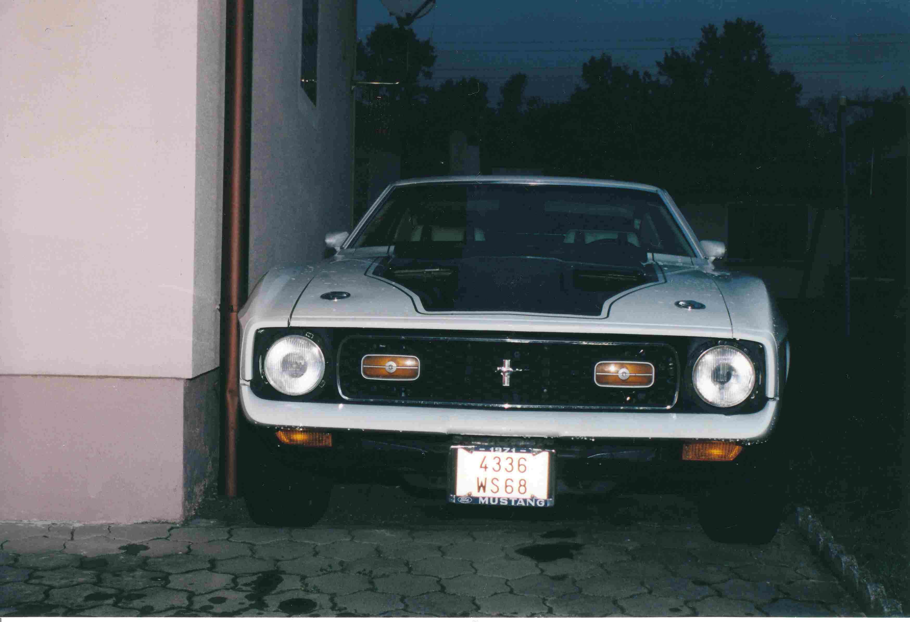

Depuis les années 80 je voulais une Mach1 de 71 jaune si possible, en 1996 un article sur la Mustang 71 429 était parut dans Nitro, alors là c'était sure elle serait Jaune mais en plus avec un Big Block 429, si déjà on veut la plus grosse des Stang autant avoir le plus gros moteur jamais installé sous son capot.Posted Image
En 1999 j'avais vue une 71 blanche a vendre, déjà pas le bonne couleur et un 351 Cleveland installé, a cette époque là j'avais pas fait attention au VIN, donc je passe mon chemin. Posted Image
En 2000 cette même Mustang ce trouve en vente sur Nitro, je décide de la voir et le VIN contient bien le J qui en fait une des 823 Mach1 a moteur 429 et boite auto construites entre 70 et 71, à cette époque ça valais pas un clou, tous les "puristes" ne considéraient que les modèles jusqu'à 1970 comme de vraies Mustang, les 71 étaient a ranger au rayon moissonneuse batteuse.Posted Image

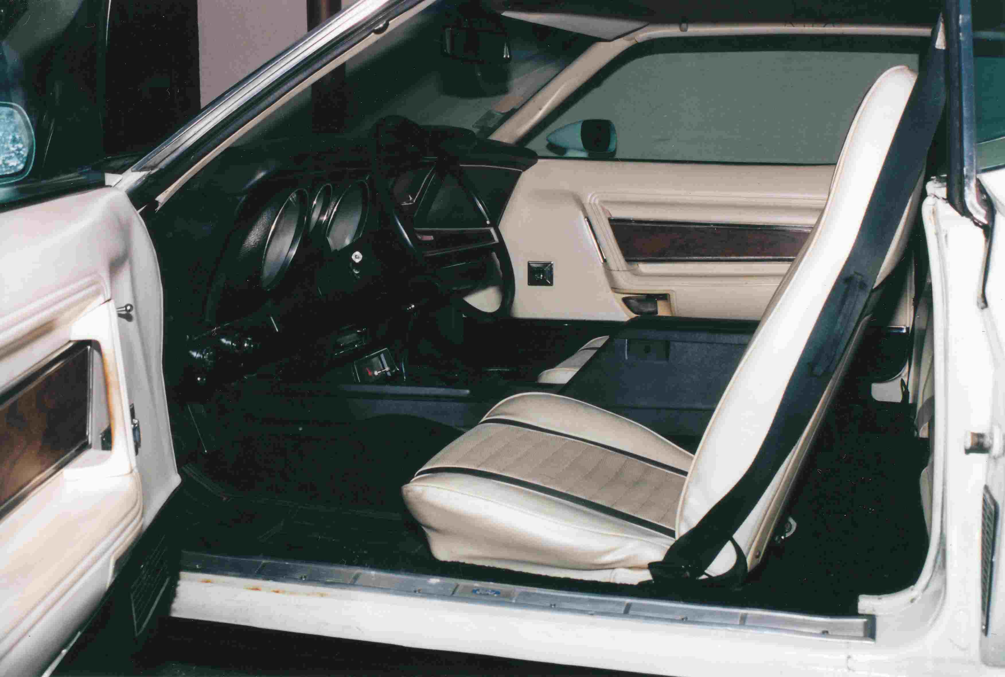

Après essais je décide de la prendre, et voici a quoi elle ressemblai à cette époque.
Ce message a été modifié par Fredmustang - 10 July 2012 - 03:39 PM.

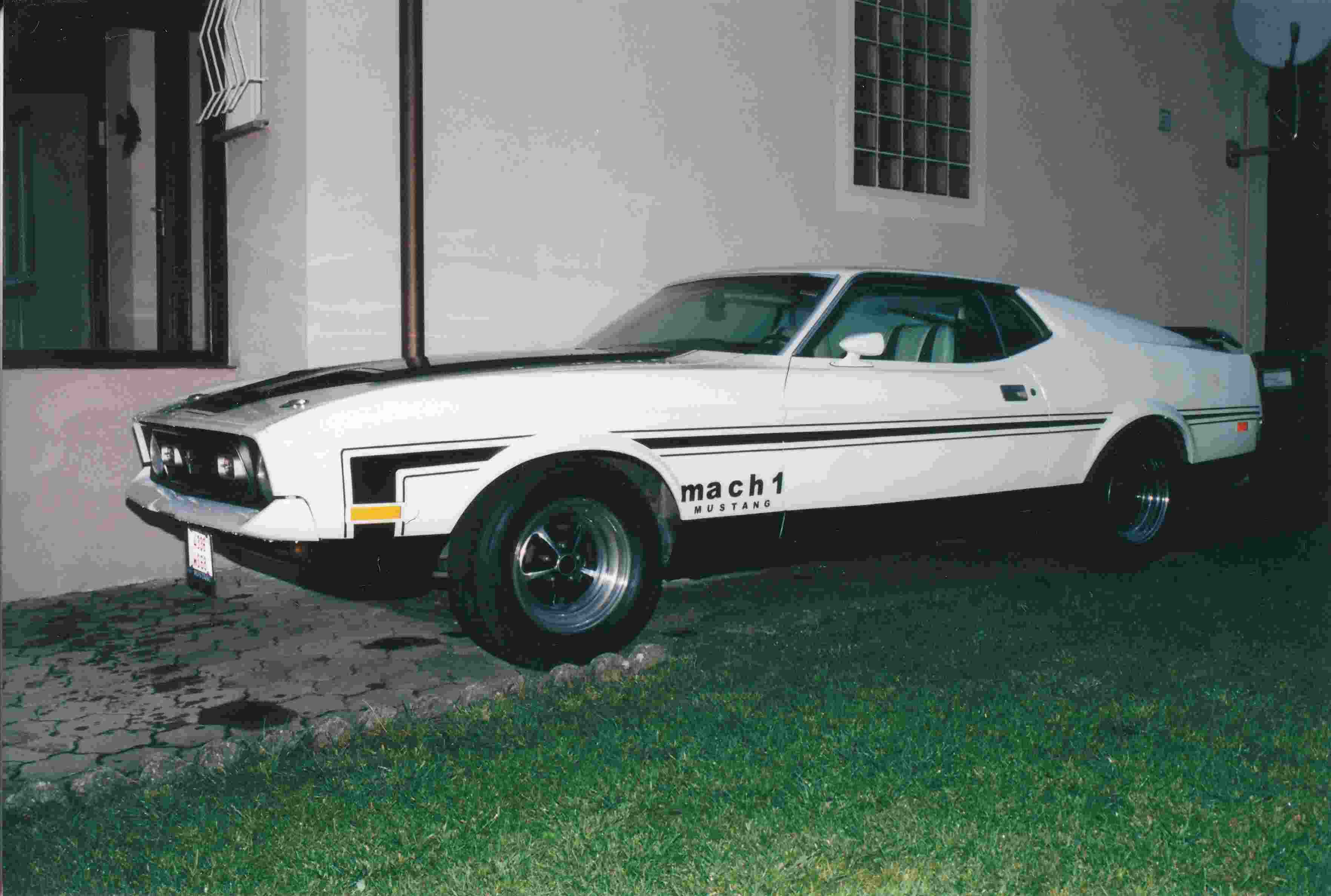

Elle était belle aussi en blanc..... :rolleyes:
Le précédent propriétaire de la mienne avait fait le contraire du tien..... il avait viré le 351 Cleveland code Q boite manuelle pour le remplacer par un 429 boite C6.... et je m'en fous que le moteur ne corresponde pas au Vin, je garde le BB.... :mrgreen:

c'est vrai quelle était belle en blanc ( blanc Peugeot 205, car sur région Mulhousienne), mais bon j'était fixé sur le jaune, couleur flashi, bien en accord avec les 70's, mais comme on dit belle de loin mais loin d’être bellePosted Image
et oui Jack, moi je cherchai la perle rare, je l'avait déjà vu sans flashé vraiment, et puis je me suis documenté sur les VIN et tout le toutime, et je voulais absolument une code J, malheureusement j'en ai trouvé avec une avec 351, après 'histoire continuePosted Image

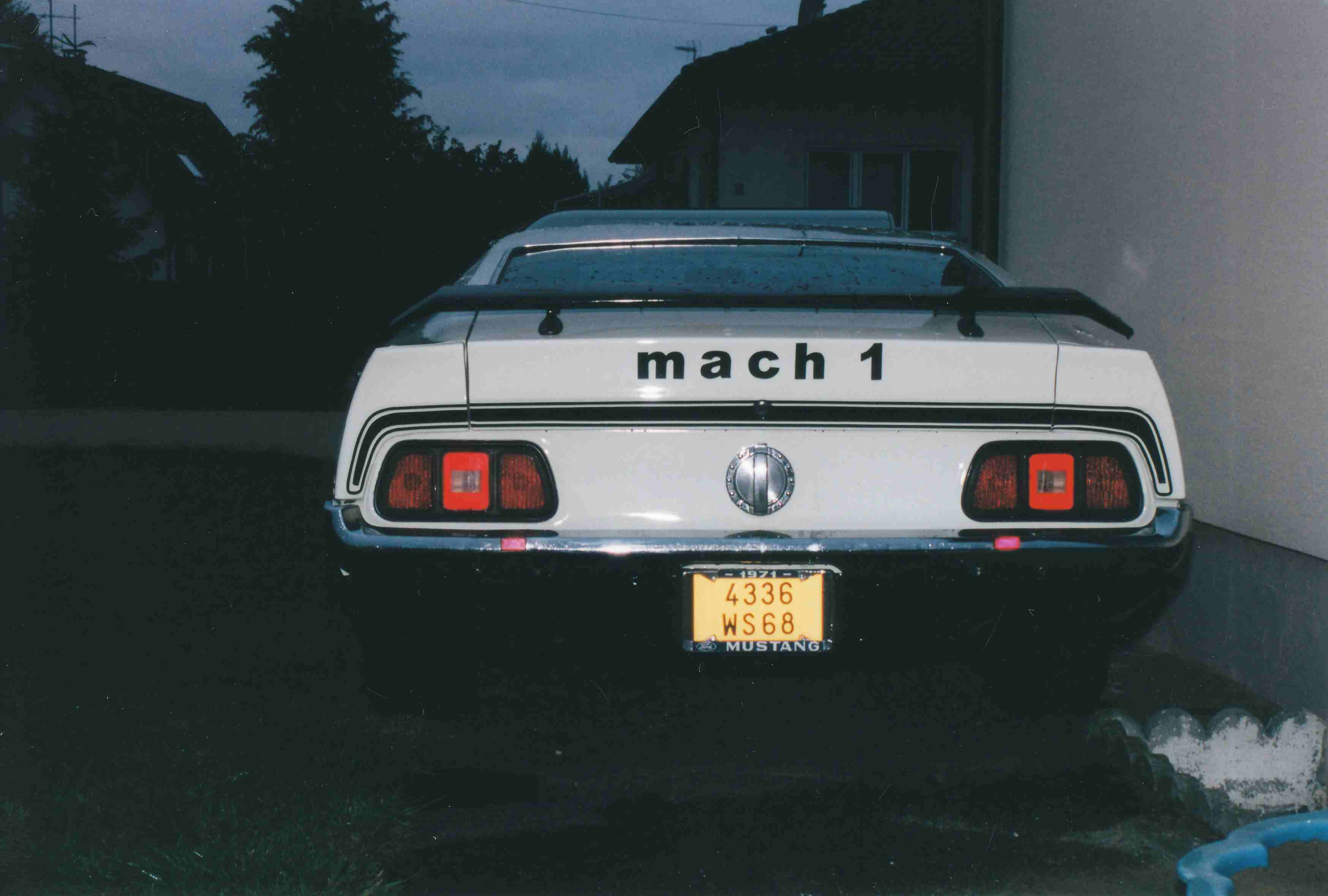

Aprés avoir roulé quelque mois avec la Mustang des taches beiges sont apparues sur la belle peinture blanche, certainement une mauvaise sous couche, donc réaction chimique.
Normalement j'avais acheté la Stang restaurée, mais les tache beiges et surtout la rouille naissante me faisait douter de la soit disant restauration, donc prise de contact avec un carrossier de la région pour devis, a l'époque 85000 francs pour un prix d'achat de 70000 francs, ça fait un choc.Posted Image
en fin de compte a fur et a mesure des travaux on est arrivé à125000 FrancsPosted Image, prix d'amis car toutes les heures n'ont pas été comptéesPosted Image

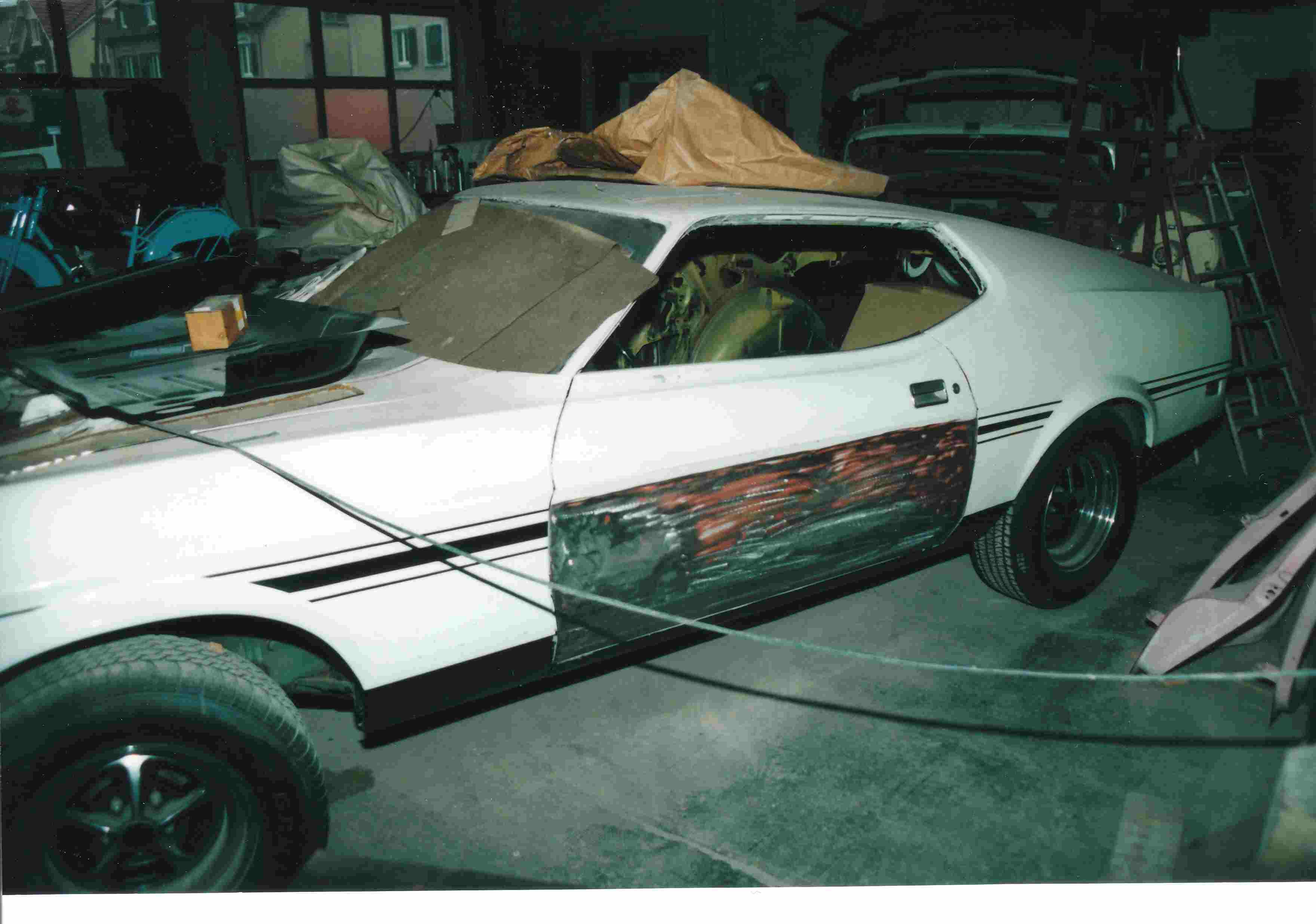

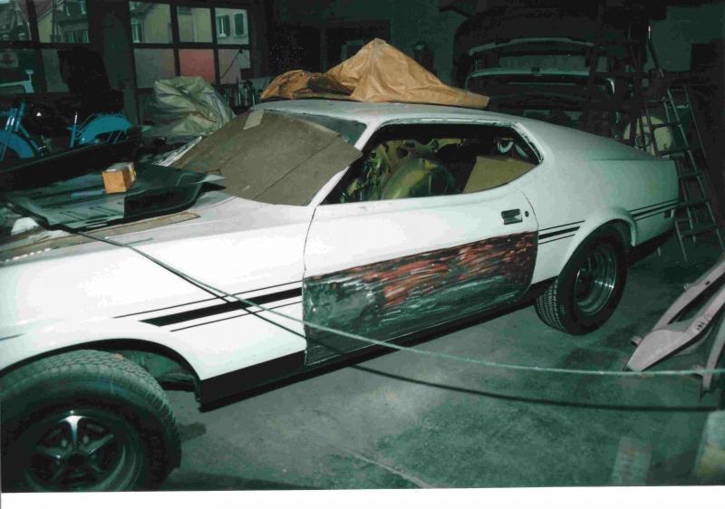

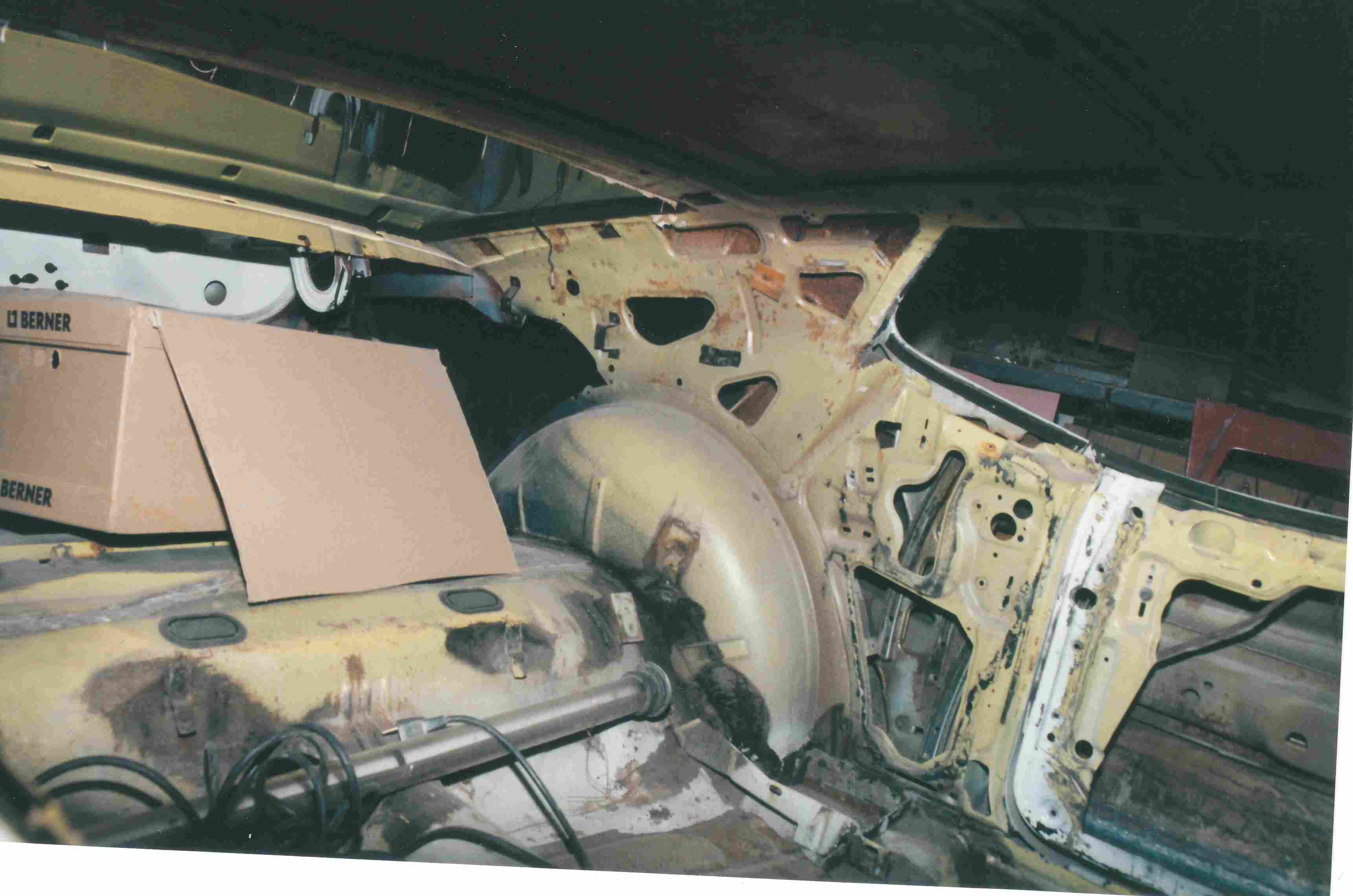

A près quelques temps comme la moquette sentait le moisi, je decidai de voir un petit peu en dessous a quoi ça ressemblait, la catastrophe, les bouchons en caoutchoucs s'étaient fait la malle depuis belle lurette, à la place des trous de 10 cm et bien sure autour que de la rouille.
Donc direction quelques carrossiers du coin, aucun ne voulait faire quelque chose dessus, aujourd'hui ils ne savent que changer les tôles pas les débosseler ou refaire
Je vais chez un Spécialiste d'ancienne, le mec depuis son bureau sans même avoir jeté un oeil à ma caisse me dit 125000 FrancsPosted ImagePosted Image, je passe mon chemin, le sois disant spécialiste à depuis ce temps mis la clef sous la porte, encore un vautour en moinsPosted Image
J'entend parler par hasard d'un petit carrossier qui paye pas de mine à 5 km de chez moi, le type aurait déjà restauré des voitures pour le musée Mercedes en Allemagne, donc bonne référence.
Le lendemain j'y suis, d'abord il a pas l'air trop intéresser, car il fait plutôt dans l'avant guerre, après supplications il daigne quand même prendre mon véhicule sous son aile, mais il faut que je repasse en ayant désossé l'intérieur pour se faire une idée du budget.
Donc désossage de l'intérieur, le ciel de toit enlevé je voit le soleil passer par la carrosserie, bien sure tout mal en point, après avoir sortie tout l'accastillage, c'est le tour a la moquette, c'est encore pire qu'au premier coup d'œil, la tôle a été grignotée par de vers ou quoi??

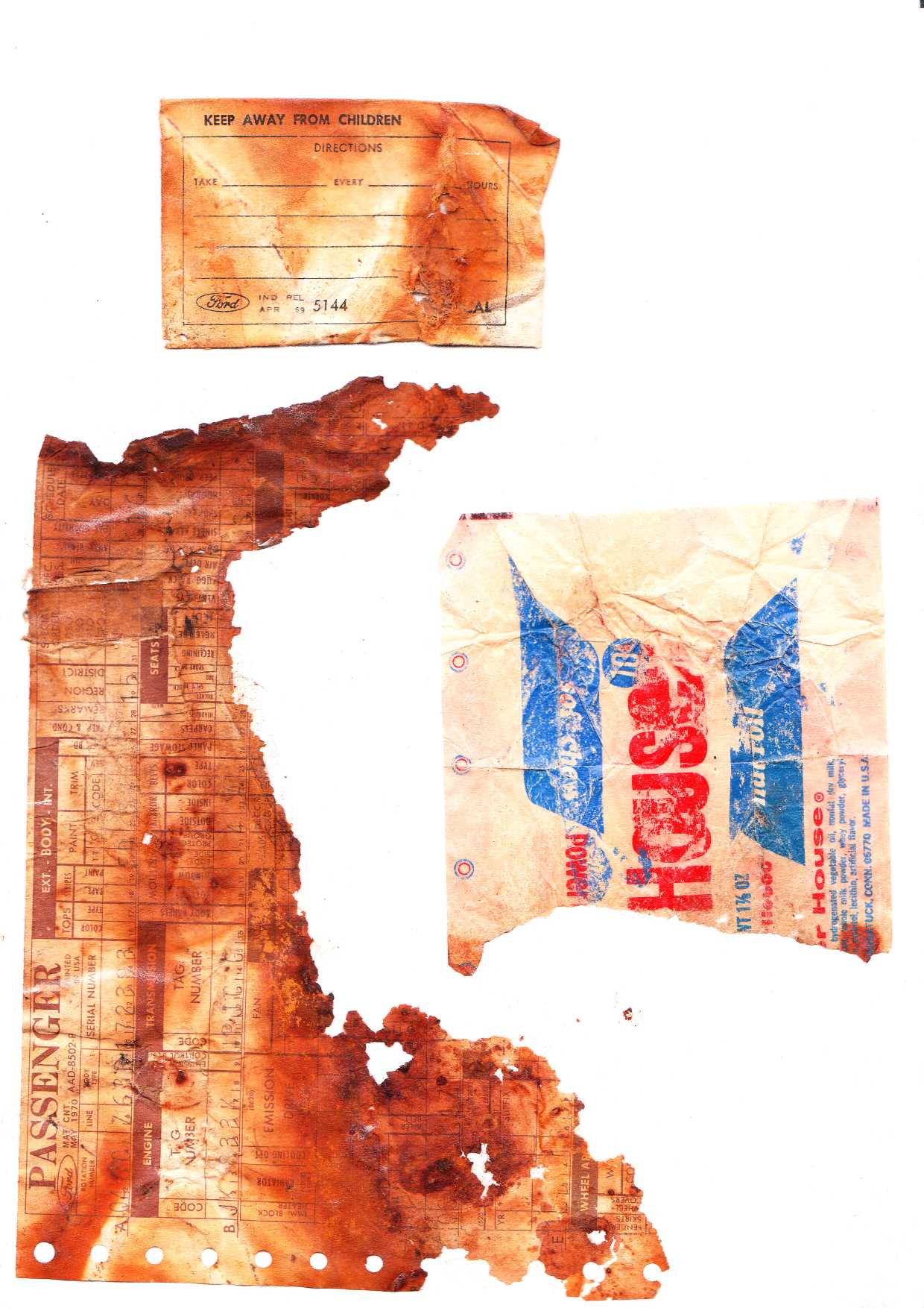

Mais j'ai quand réussi a sauver des trouvailles, comme des pièces Suisse de 1971 (Import Suisse) et la fameuse Buildsheet utilisée au cours du montage pour assemblé la Mustang, comme celle ci était placée sous la moquette passager derrière conducteur et a pataugé dans l'humidité pendant 30 ans elle n'était plus tout a fait complète, le mec qui a posé la feuille en profité en même pour se débarrasser de son paquet de chewing-gum videPosted Image
le plus important est que je peut encore déchiffré le numéro de série qui correspond et la date de construction Février 71

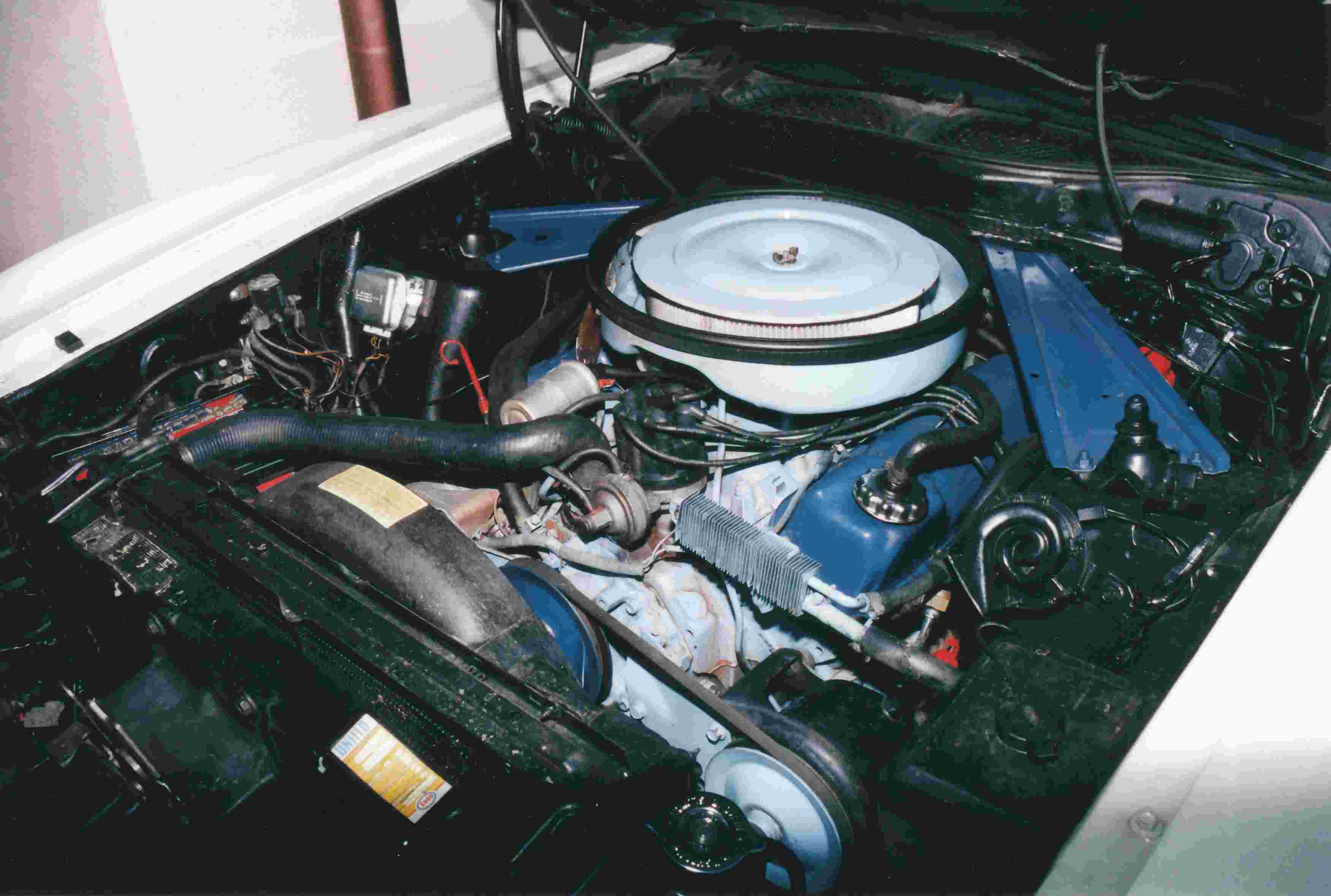

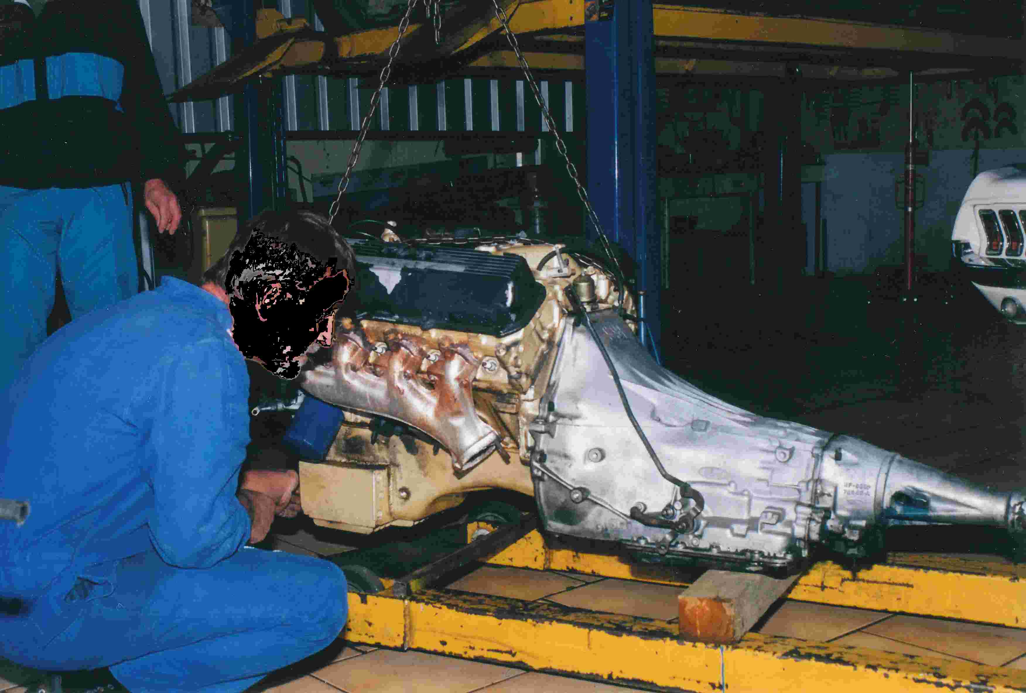

Comme dit ma belle était équipée d'un 351 4V Cleveland, mais je cherchai a remmetrele moteur d'origine dedans, comme les soirées sont longues en Australie j'avais le temps de fouillé un peu sur le Web et c'est sur un site Suisse que je trouve mon bonheur, le moteur est à Zürich, a 170 km de chez moi superPosted Image, heu m* je suis actuellement la tête en bas avec les KangourouPosted Image, donc je prend contact avec le vendeur qui m'assure que c'est bien un 429 Cobra Jet vendu avec boite C6 pour la somme de 3500 francs Suisse ( 3000€) prix plus que correct pour une rarité, mais il y a déjà quelqu'un dessus, 2 jours plus la cata, le moteur est venduPosted Image
Une semaine plus tard il me dit qu'il est de nouveau dispo car le mec voulait l'installer dans une Ford Galaxie 500, mais en Suisse on bidouille pas comme on veut, refus des autorités, très bon pour moi, sauf que un deuxième gars veut aussi l'avoir et moi comme toujours dans le bush à donner de belles couleurs à mes comprimés, c'est la poisse.
Heureusement 3 jours plus tard le Zurichois me rappel qu'il est toujours dispo et là je lei dit de me le réservé car je rentre un esemaine plus tard.

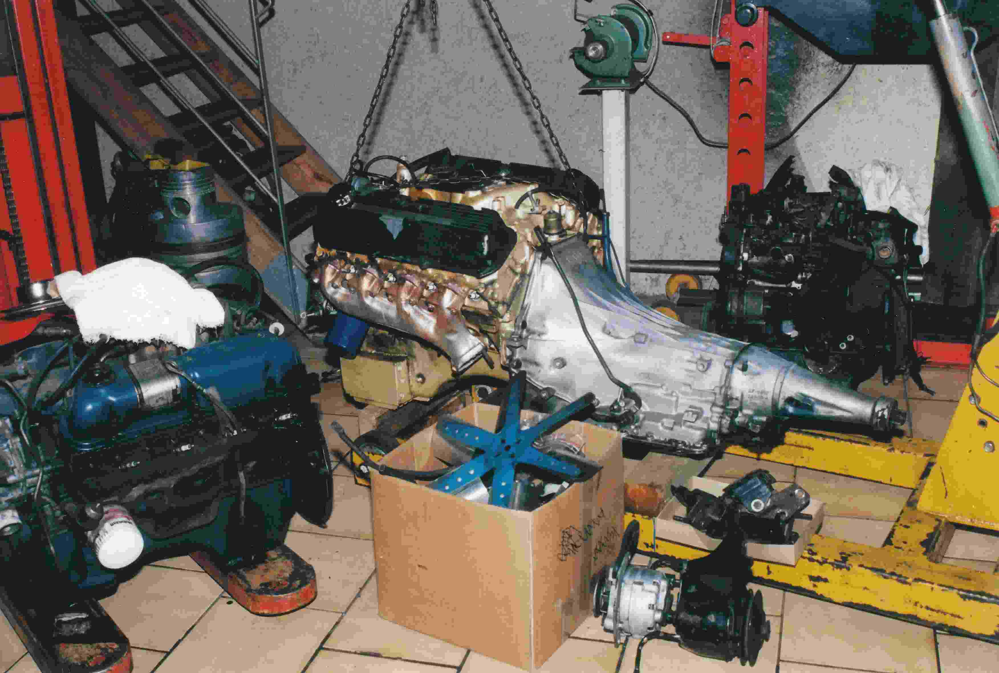

De retour, je loue direct une camionnette et direction Zurich avec mon frère, là le monstre est déjà sur palette tout doré, extrait d'une Shelby cabrio 69 ou il se sentait plutôt a l'étroit malgrés les tourelles de suspension découpées, les caches culbu en portent encore la trace.
L'affaire est faite et hop retour en France, par chance pas de douaniers sur le retour, je l'emmène direct chez mon fameux mécano, le mec était sur le cul, le bloc prenait tout la place dans la camionnette, voici a quoi il ressemblait.
On voit bien les impacts sur les caches culbu au milieu et coté chauffeur dut au manque de place dans la Shelby
Ici en comparaison par rapport à un 351 au premier plan

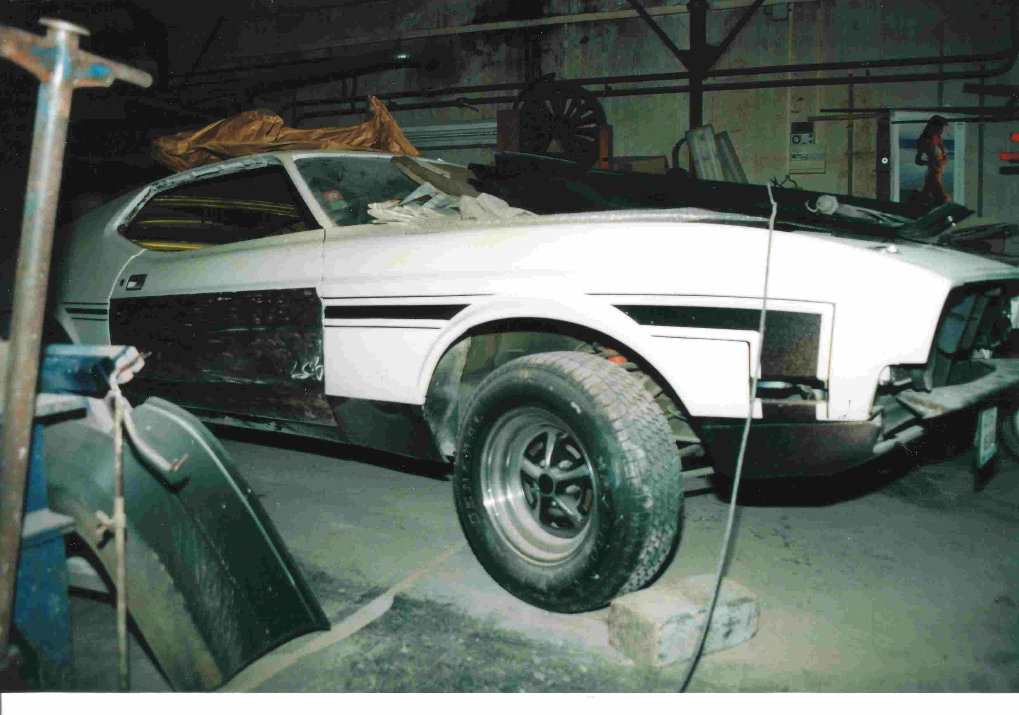

J'avais sauté un passage au désossage de la voiture, j'ai eu une belle surprise, ma voiture était jaune Posted Image d'origine, Grabber Yellow, cette voiture était conforme à tous mes souhaits, ça c'est la baraka.Posted Image
En décapant les petites pièces, j'ai eu le droit a son histoire couleur, donc Jaune au départ, puis il y a eu du bleu métallisé, du Bordeaux pailleté (Années Disco) et enfin du blanc.
J'ai eu de la chance de ne pas avoir ces mochetés d’extensions d'ailes qui se faisait dans les années 80Posted Image

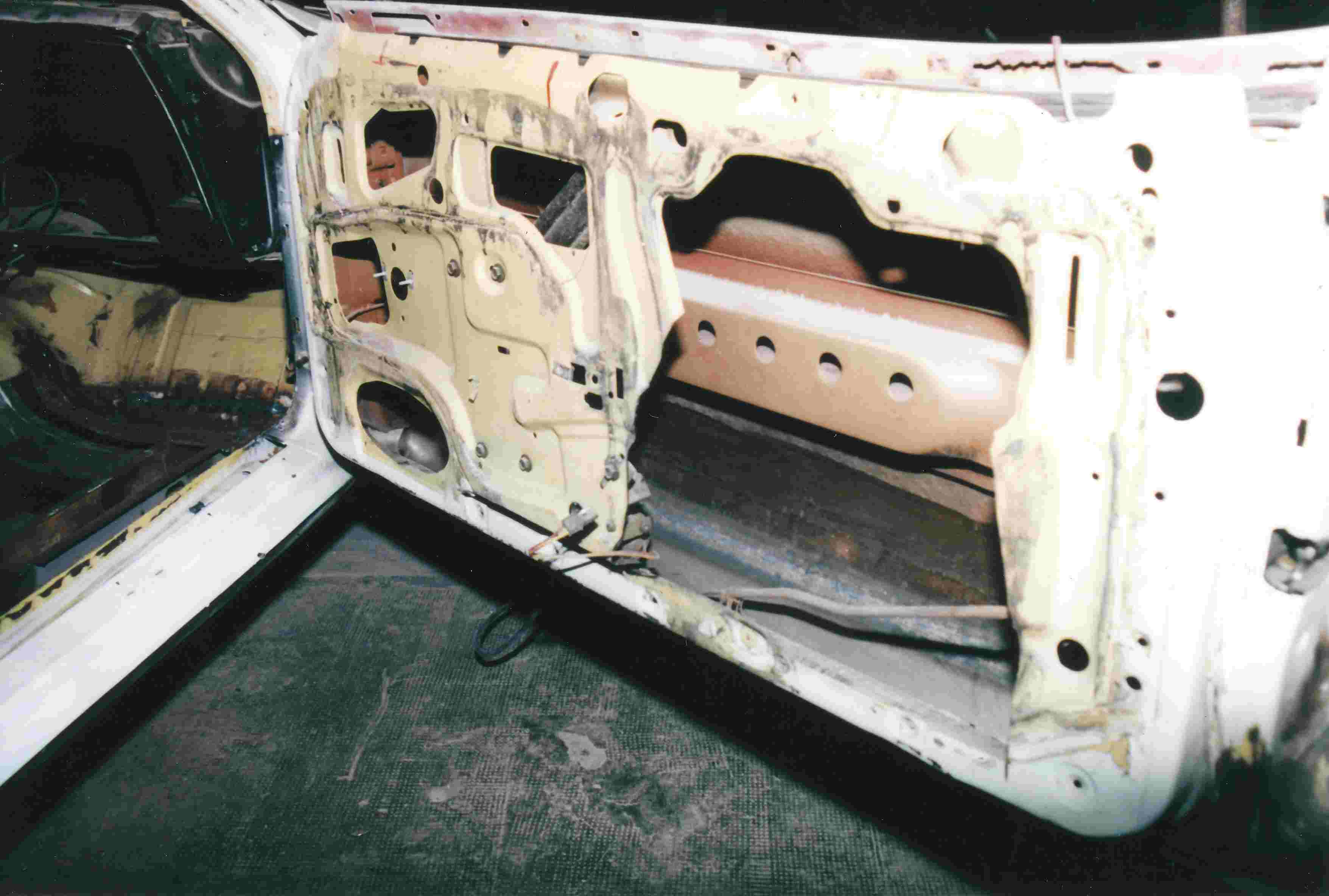

Fermont les parenthèses, je vais voir mon carrossier pour voir l'avancée des travaux, les portières son refaites, toute la tôle jusqu’à moitié porte a été changée, la faute au blaxon utilisé en usine pour protéger de la rouille qui avait glissé dans le bas des portes et bouché les trou d'évacuation, donc pas d'évacuation = aquarium et pourriture.
Due aux renforcement des normes de sécurité a bord et en principal les choc latéraux, les portes sont équipés de rail impressionnants, mon pauvre carrossier se demettait une épaule chaque foi qu'il devait soulever un de ces portes, pour la petite histoire dans les années 85 l'europe nous a présenté ce système en temps que première mondialePosted Image, tu parle deux bout de tube de manche à balais pour te protègerPosted Image
