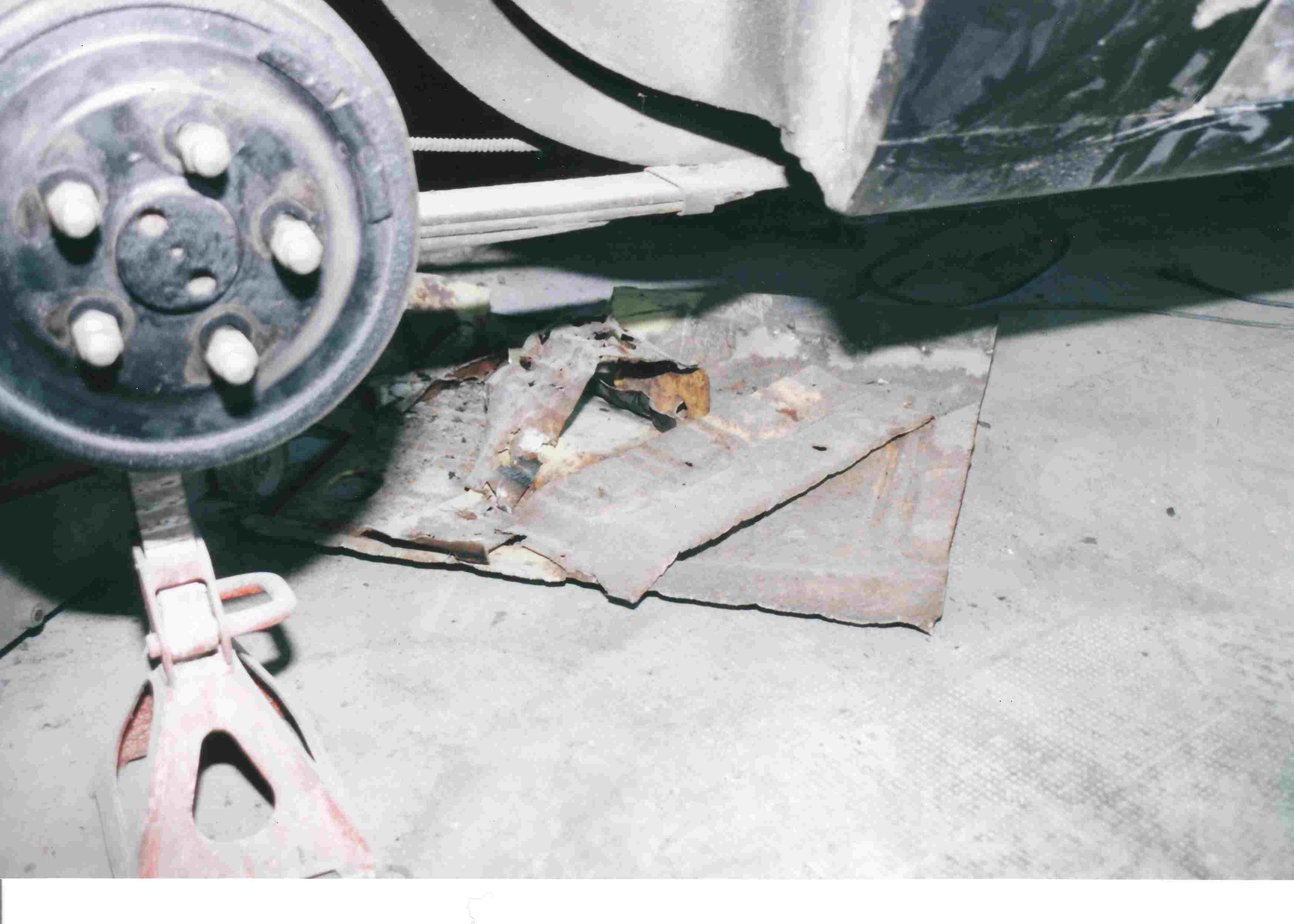

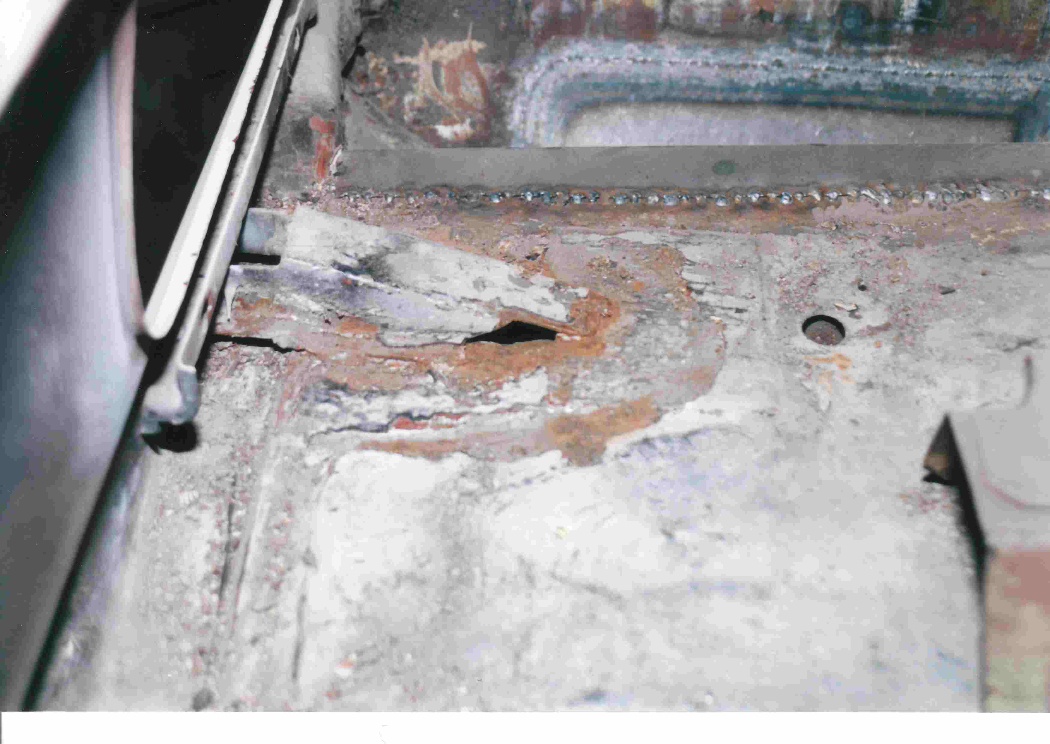

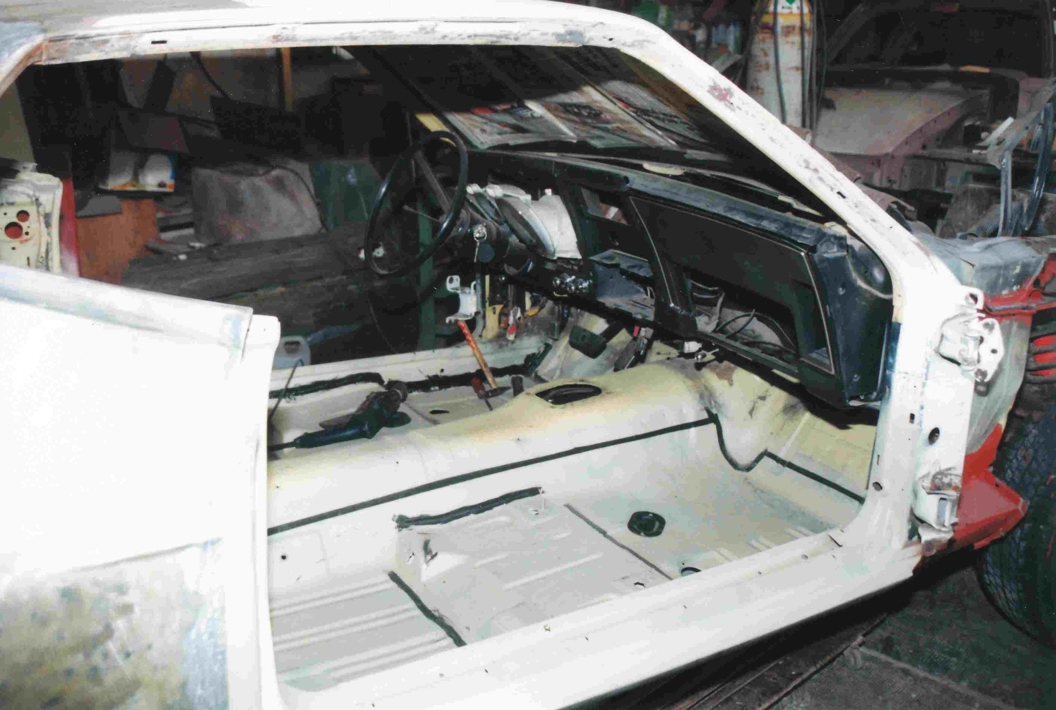

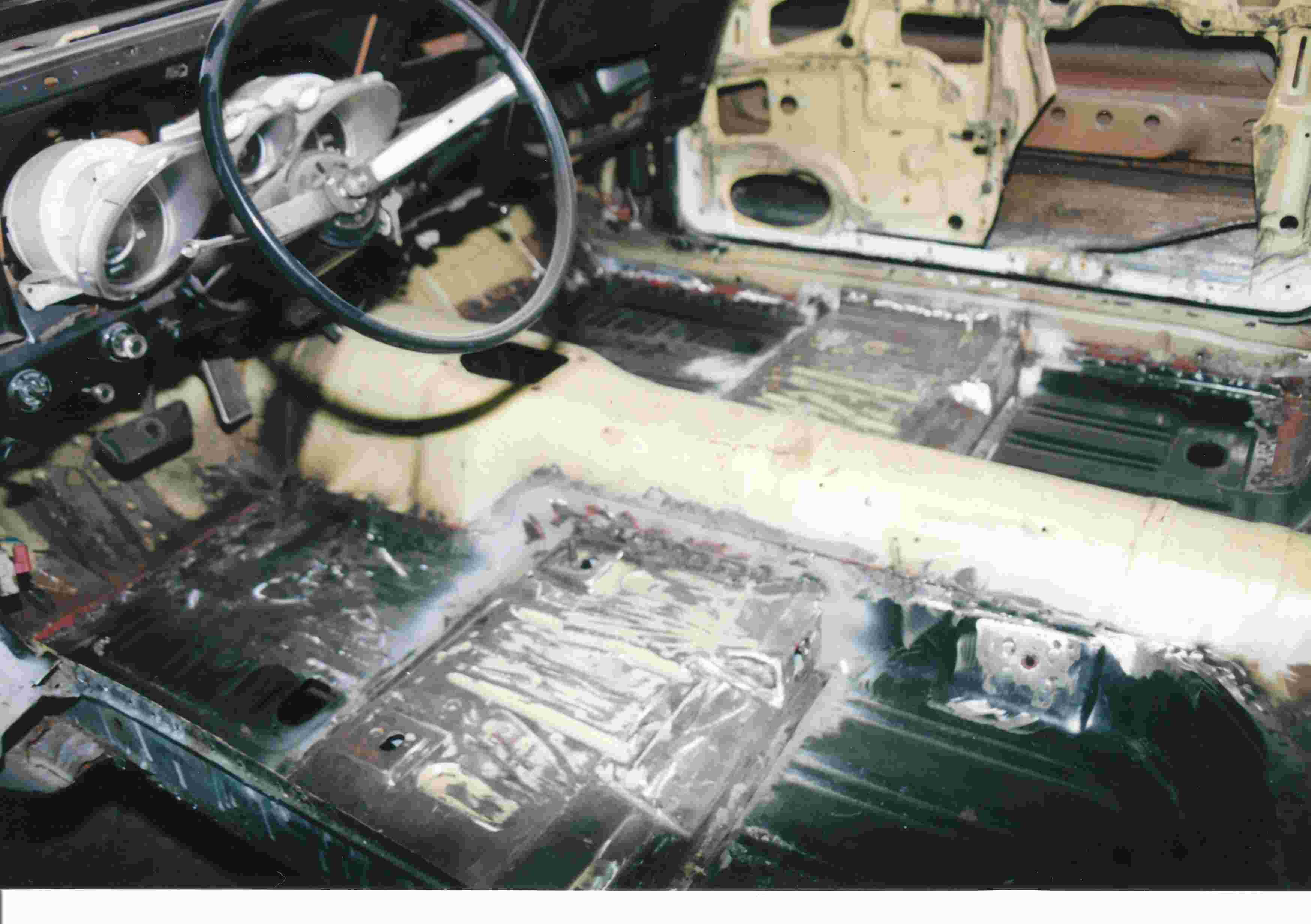

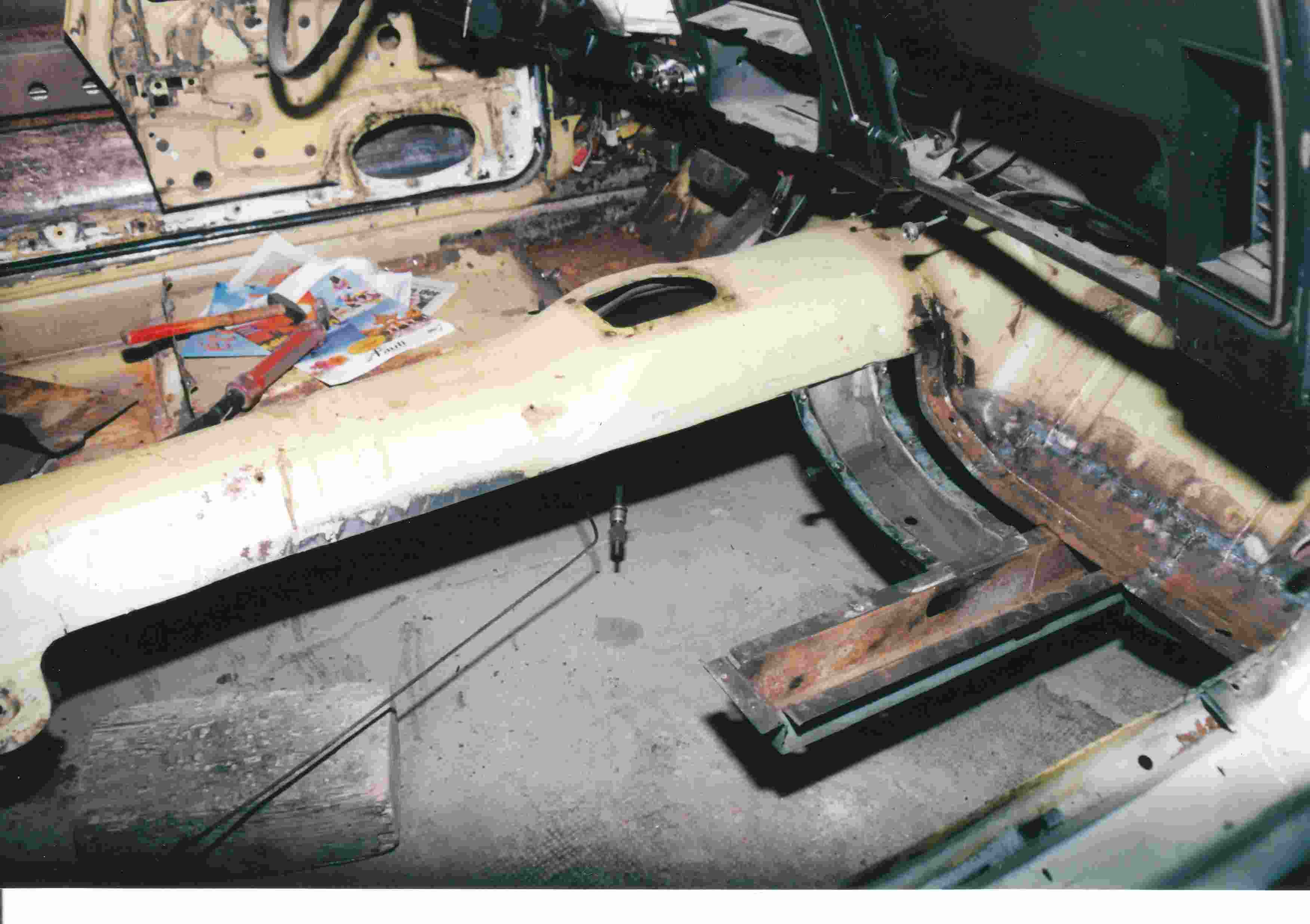

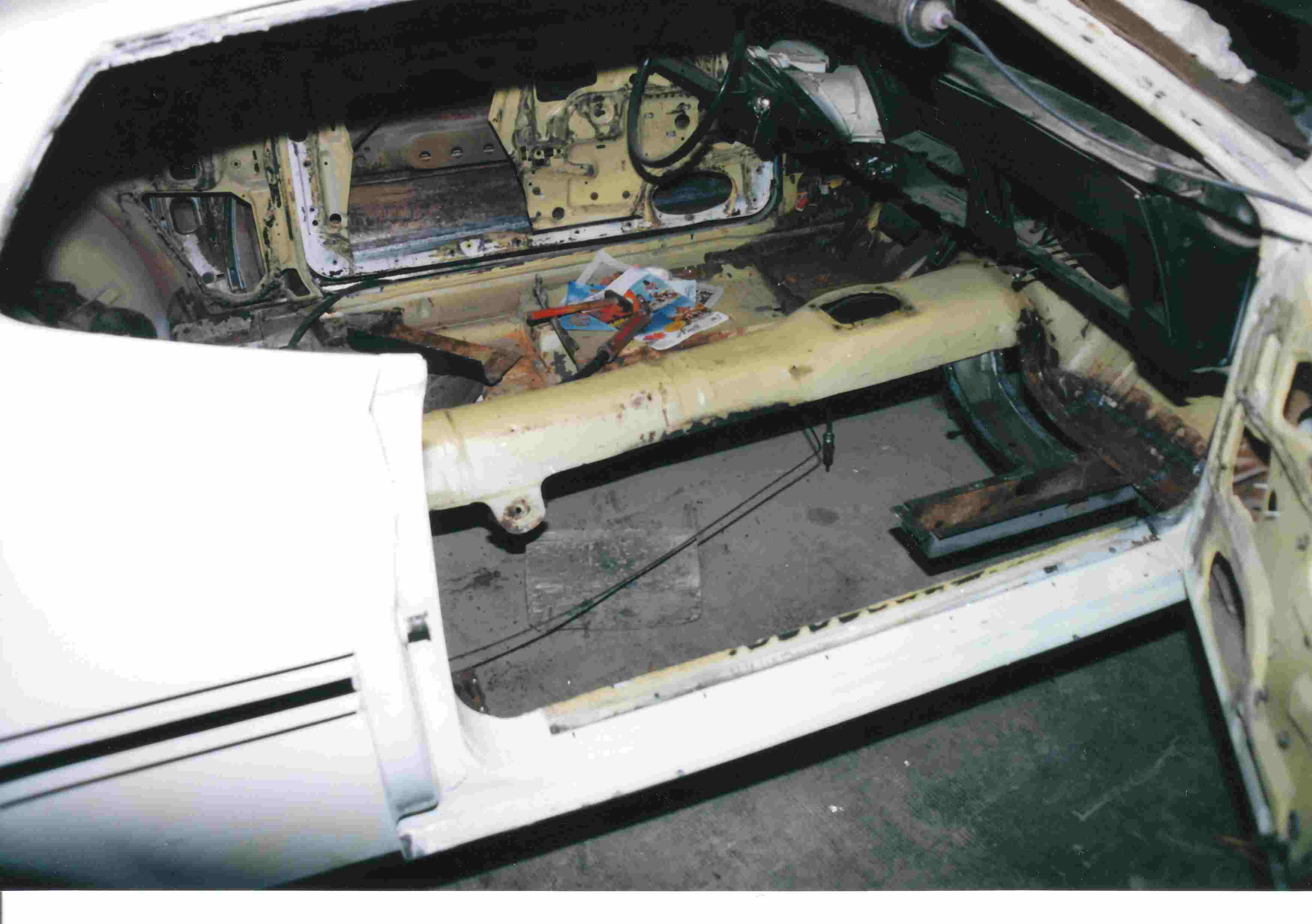

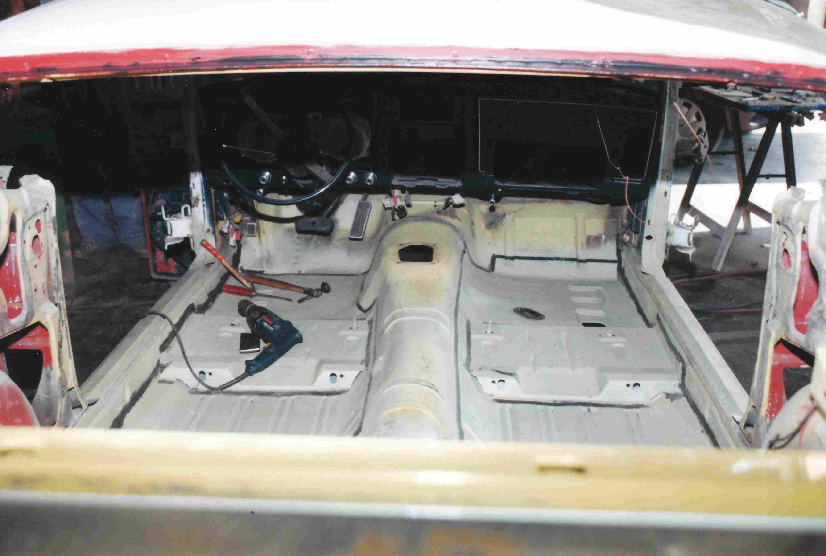

Après les portes c'est au tour des planchers de laisser la place, ils étaient pourri sur toute le longueur, problème a cette époque des planchés pour 71-73 étaient introuvables, par chance en surfant sur un site Canada j'ai trouvé mon bonheur
Les planchers sont dehors

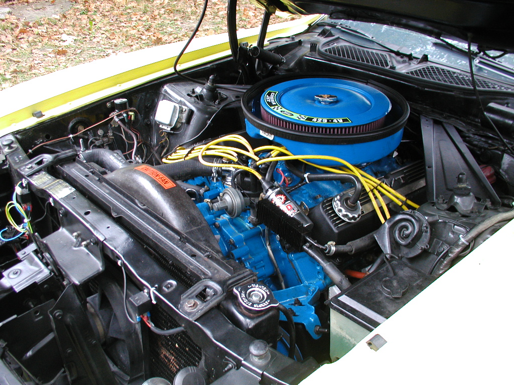

Pour le moteur, il a tourné jusqu’à l'an dernier ou j'ai endommagé la boite, le moteur est dehors et en cours de renaissance, il y a un topic séparé, c'est Memez qui s'occupe du BB, juste quelques points encore a régler avec JD Chansard pour avoir les pièces, mais bon il est pas facilement joignable.

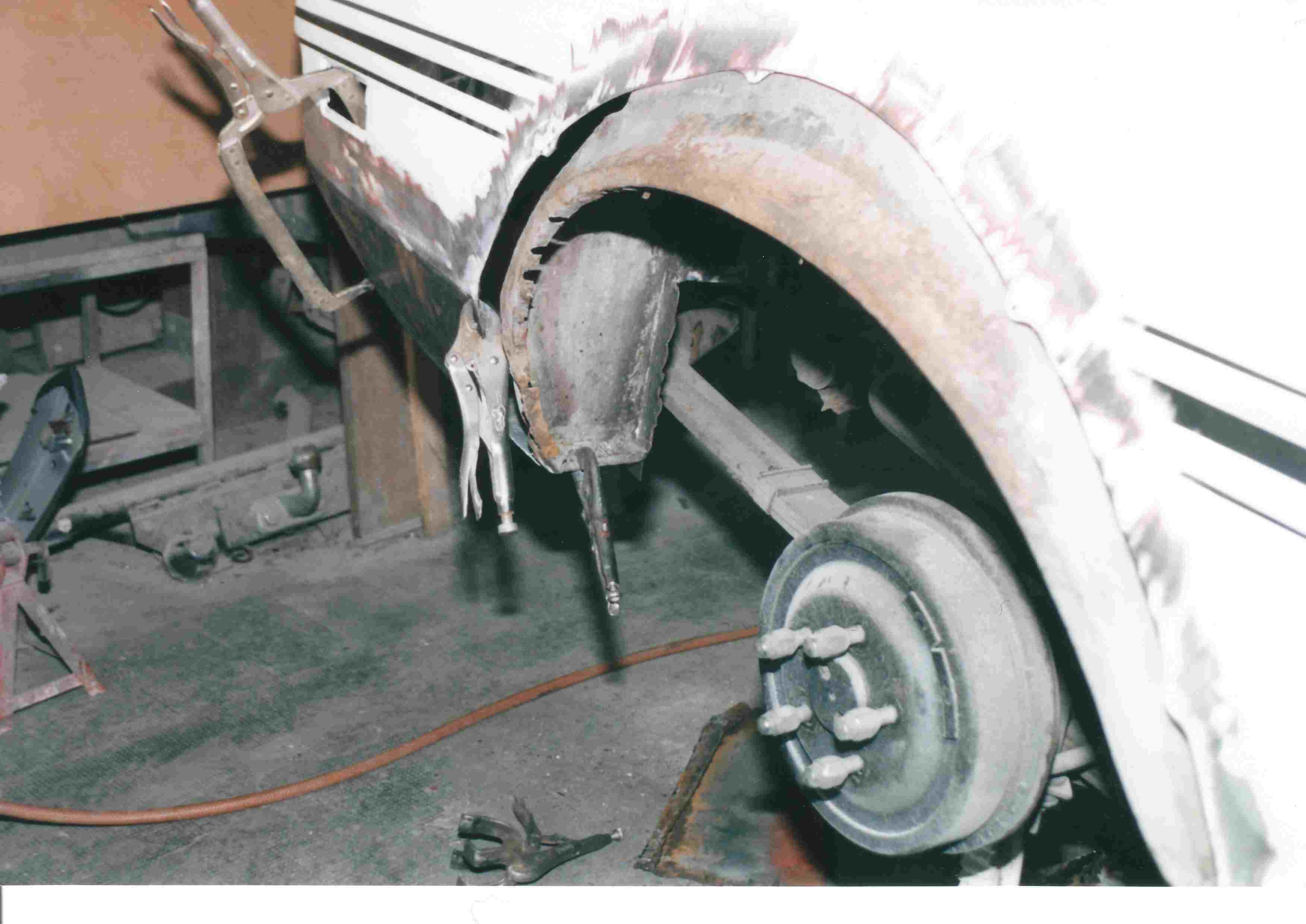

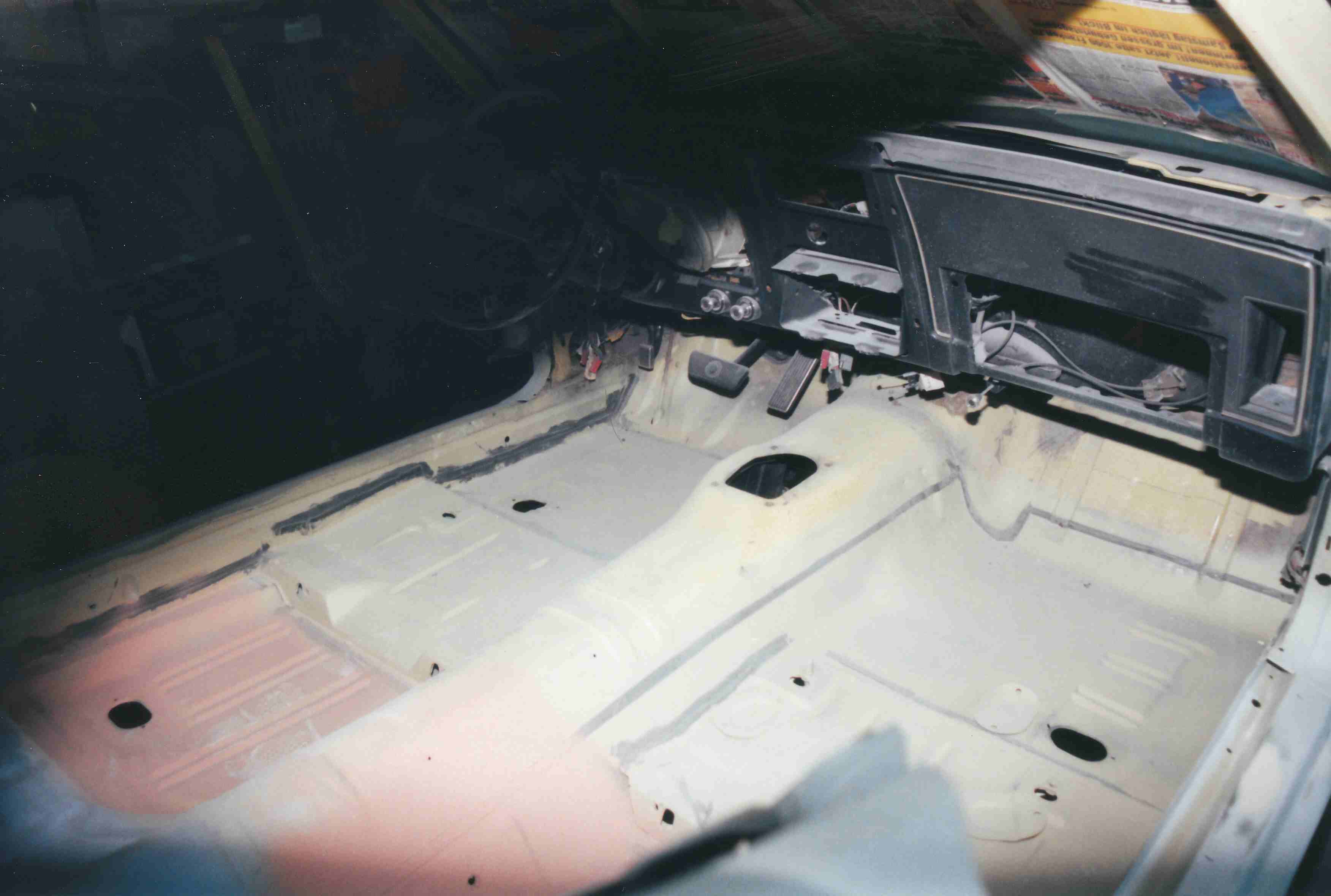

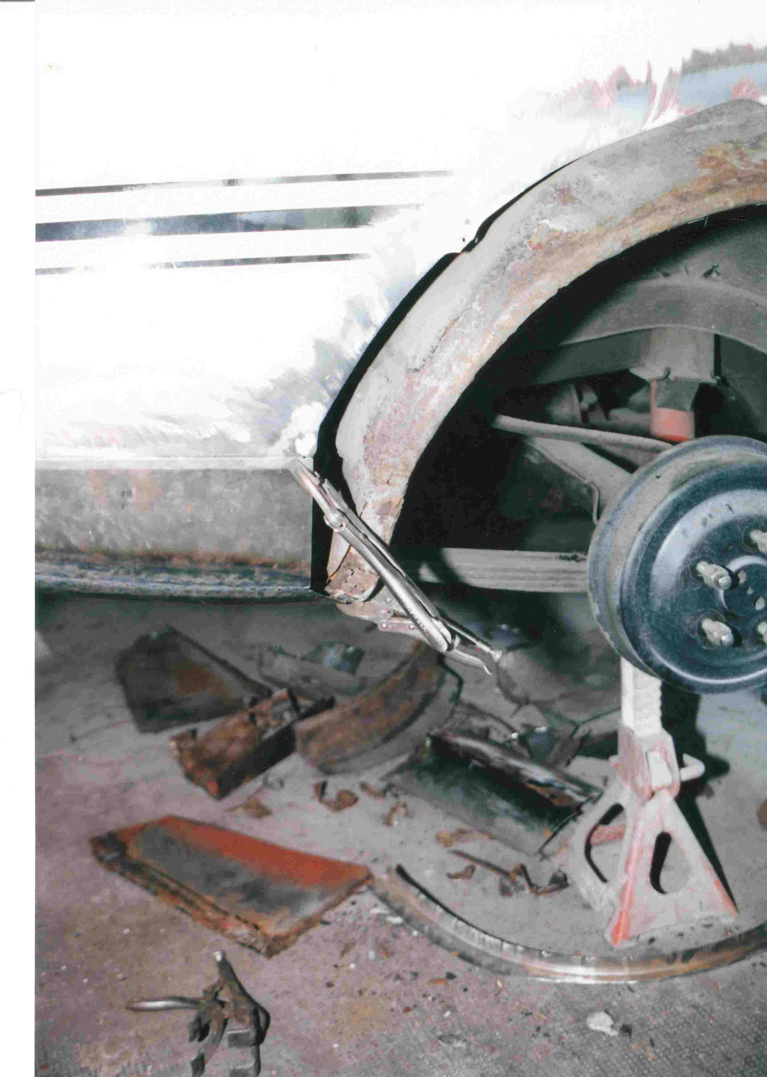

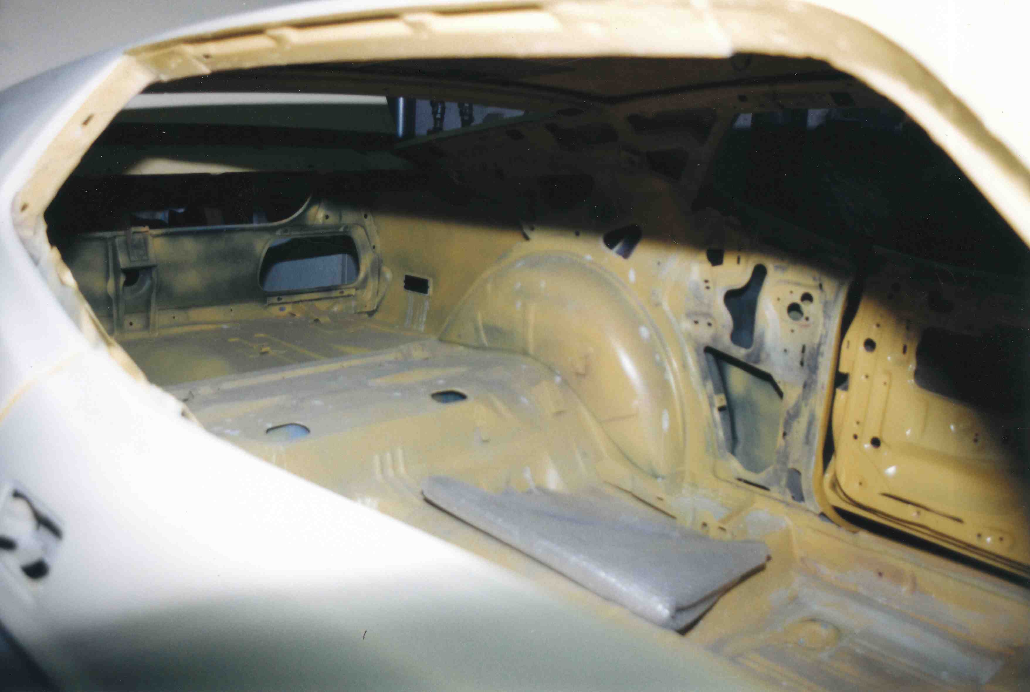

Planchers changés, ça fait du bien

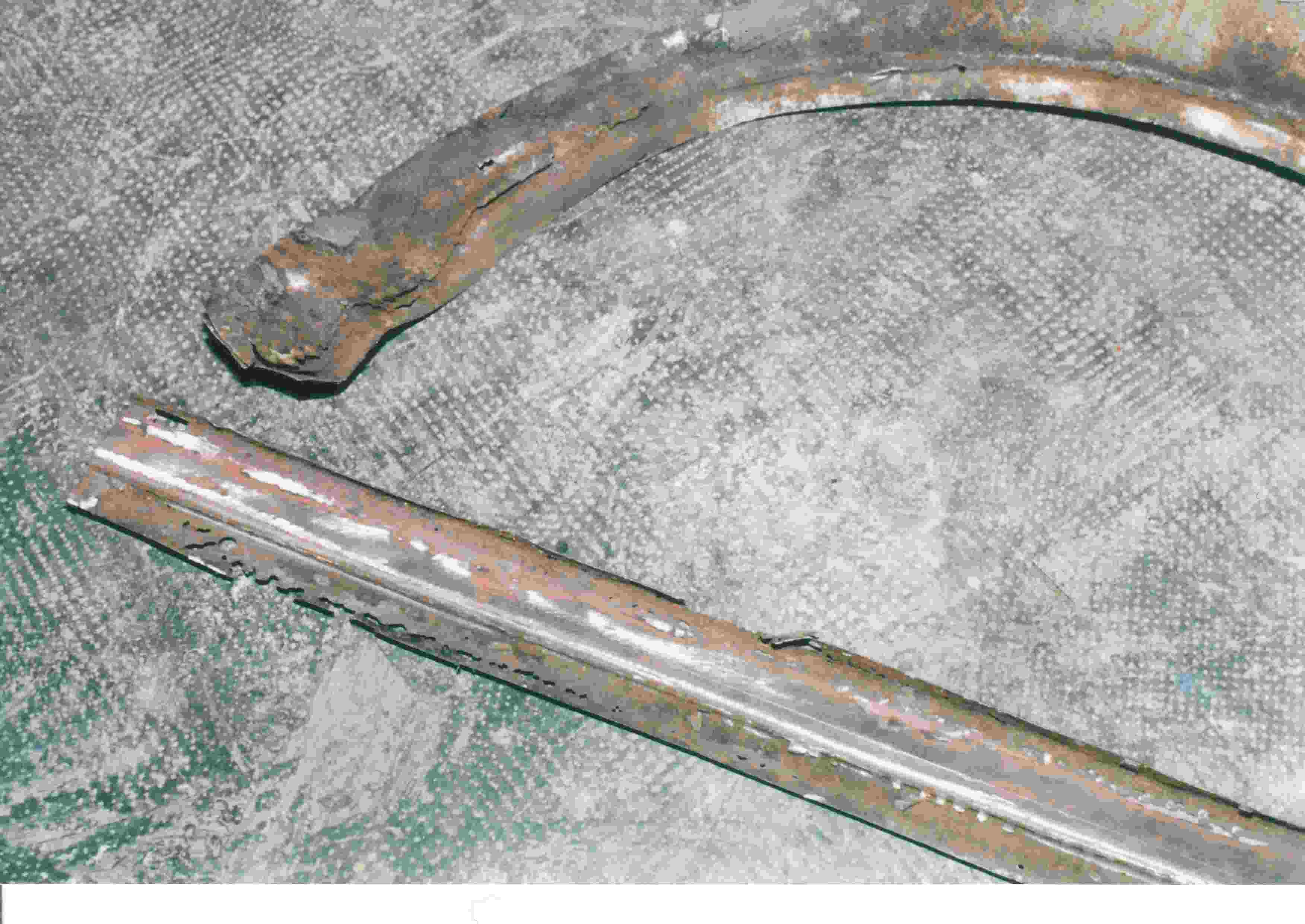

malheureusement ça s'arrête pas là, en regardant de plus prêt, la maladie des Stang sont les passages de roues et les fameux aquarium situés derrière, c'est pourri donc découpage et façonnage de la tôle
La ferraille pourrie s’accumule sous la Mustang

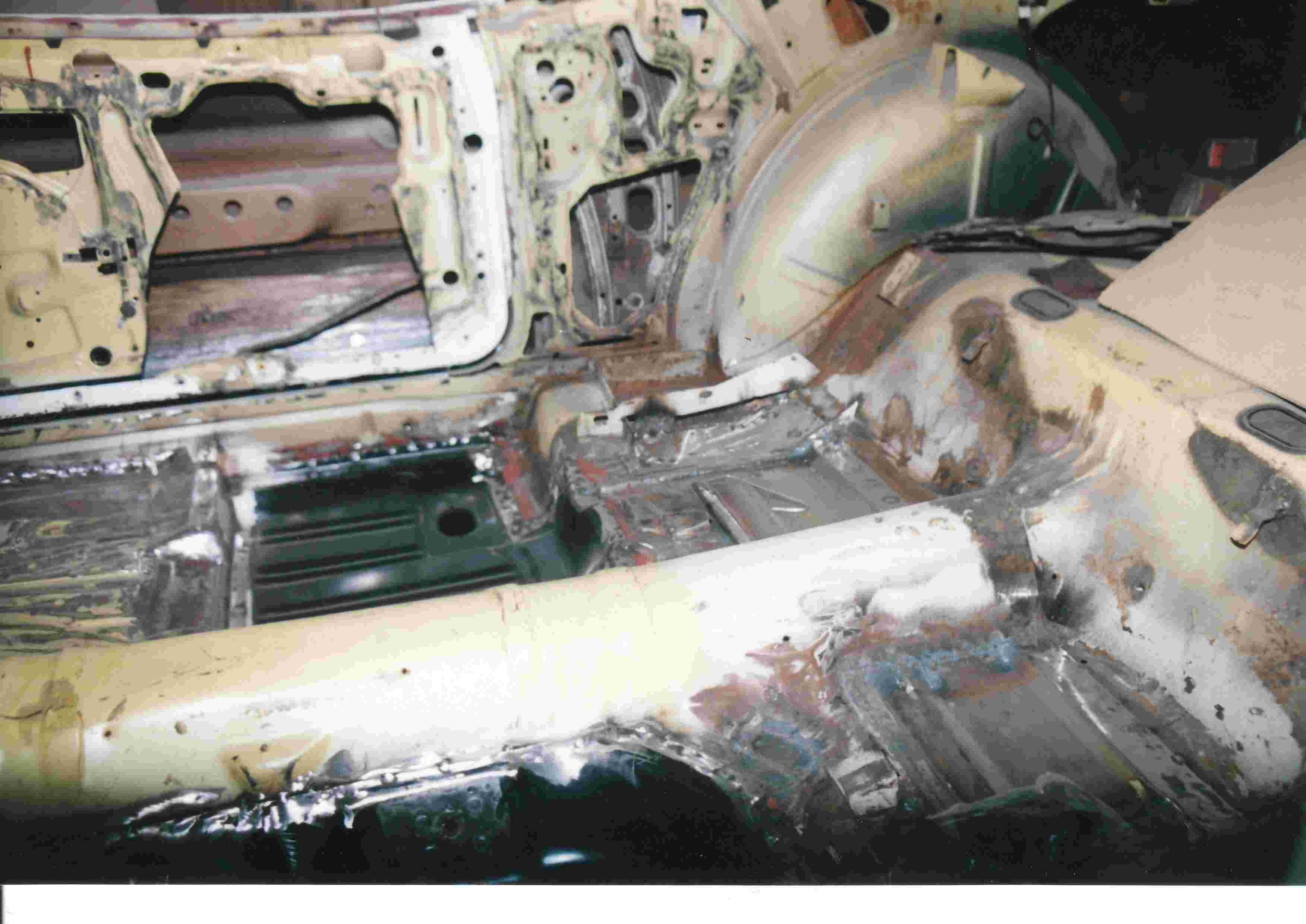

#27 Fredmustang
Posté 01 August 2012 - 08:24 AM

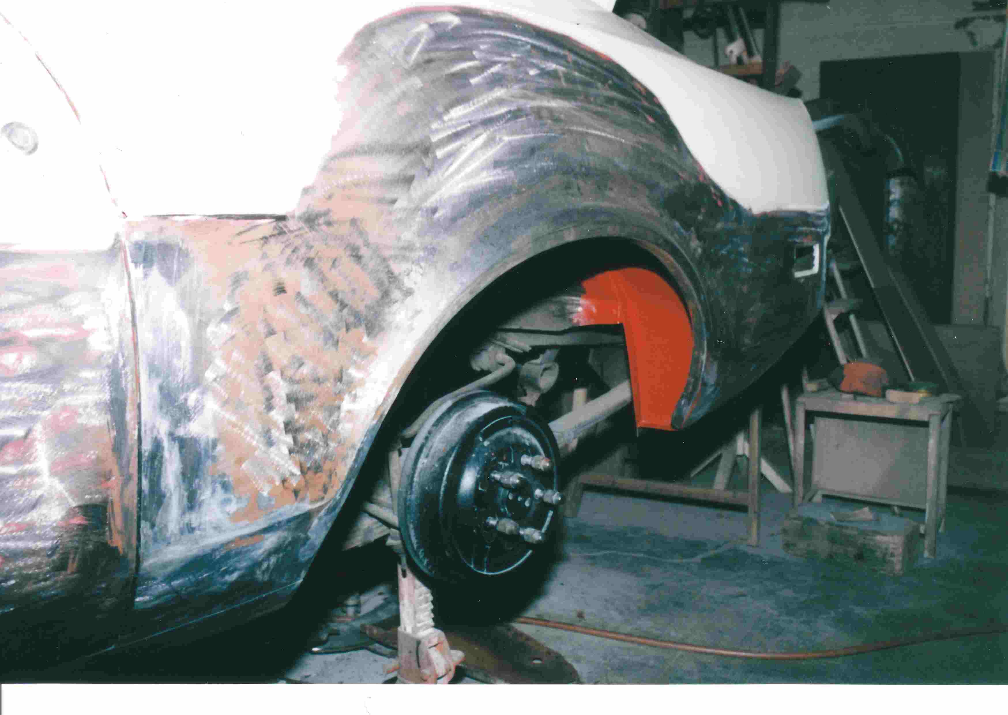

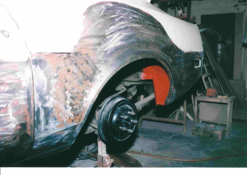

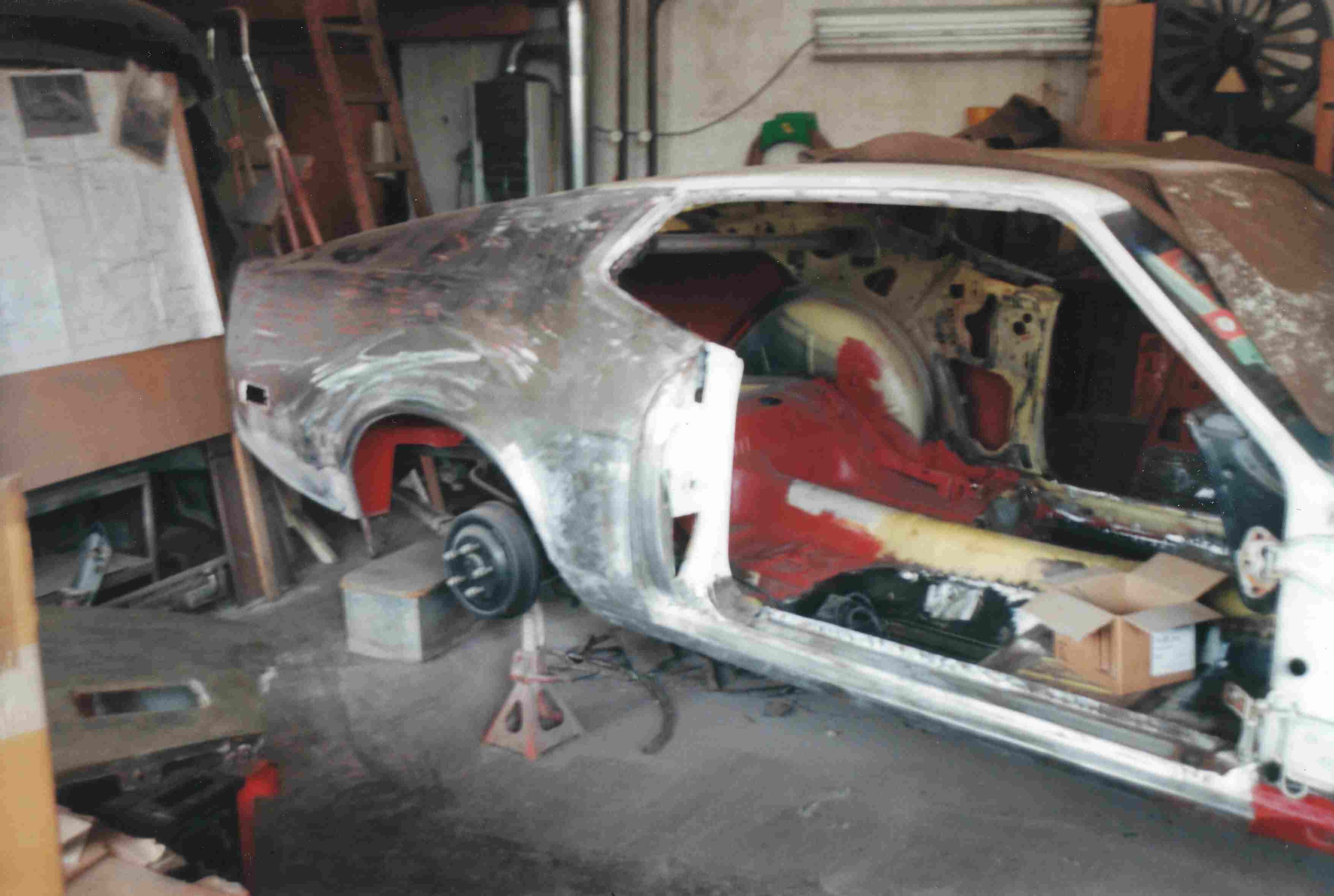

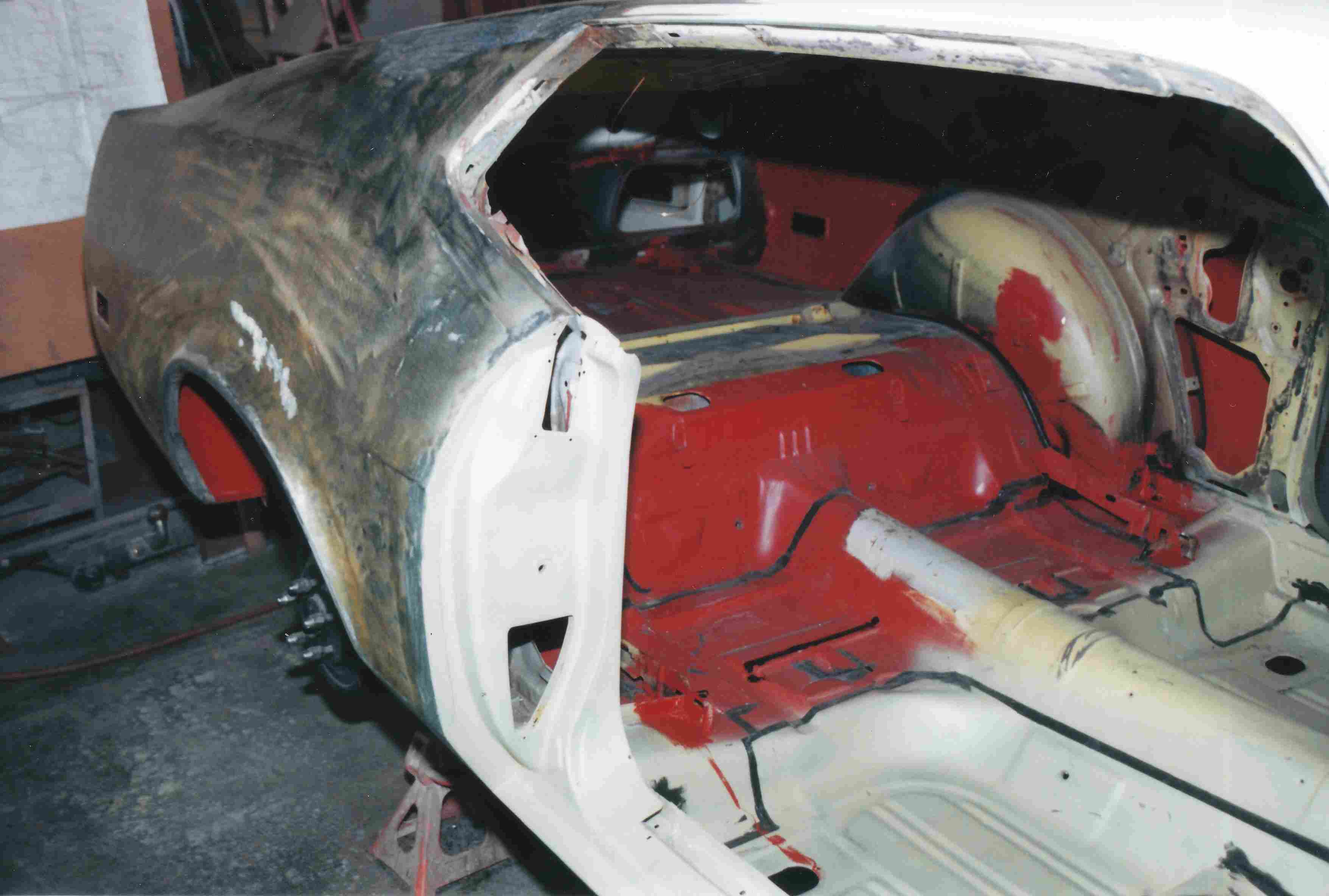

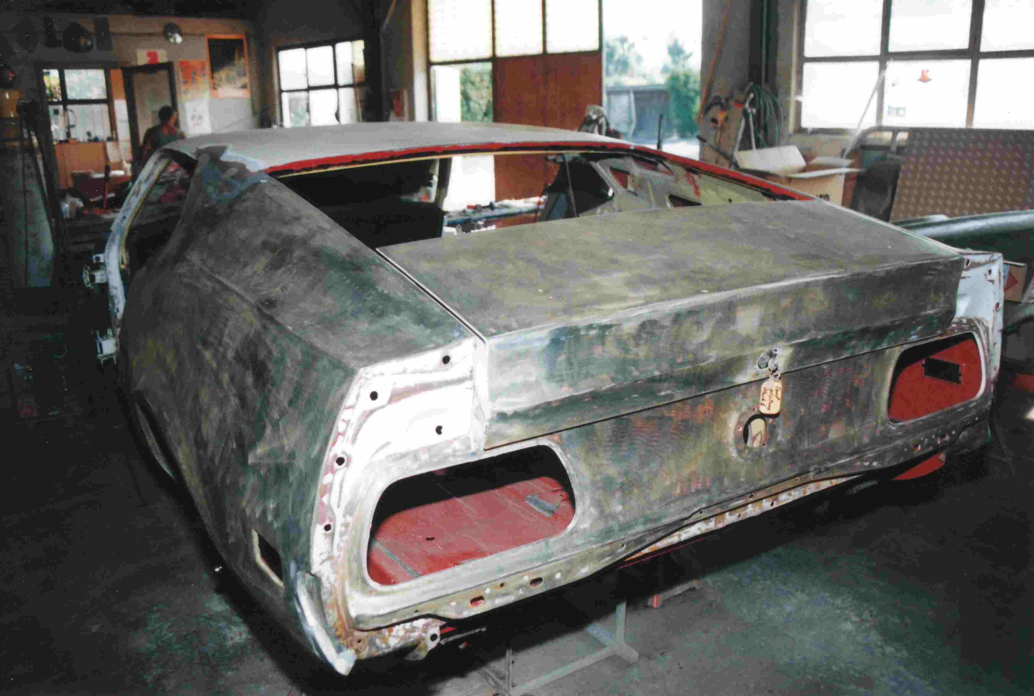

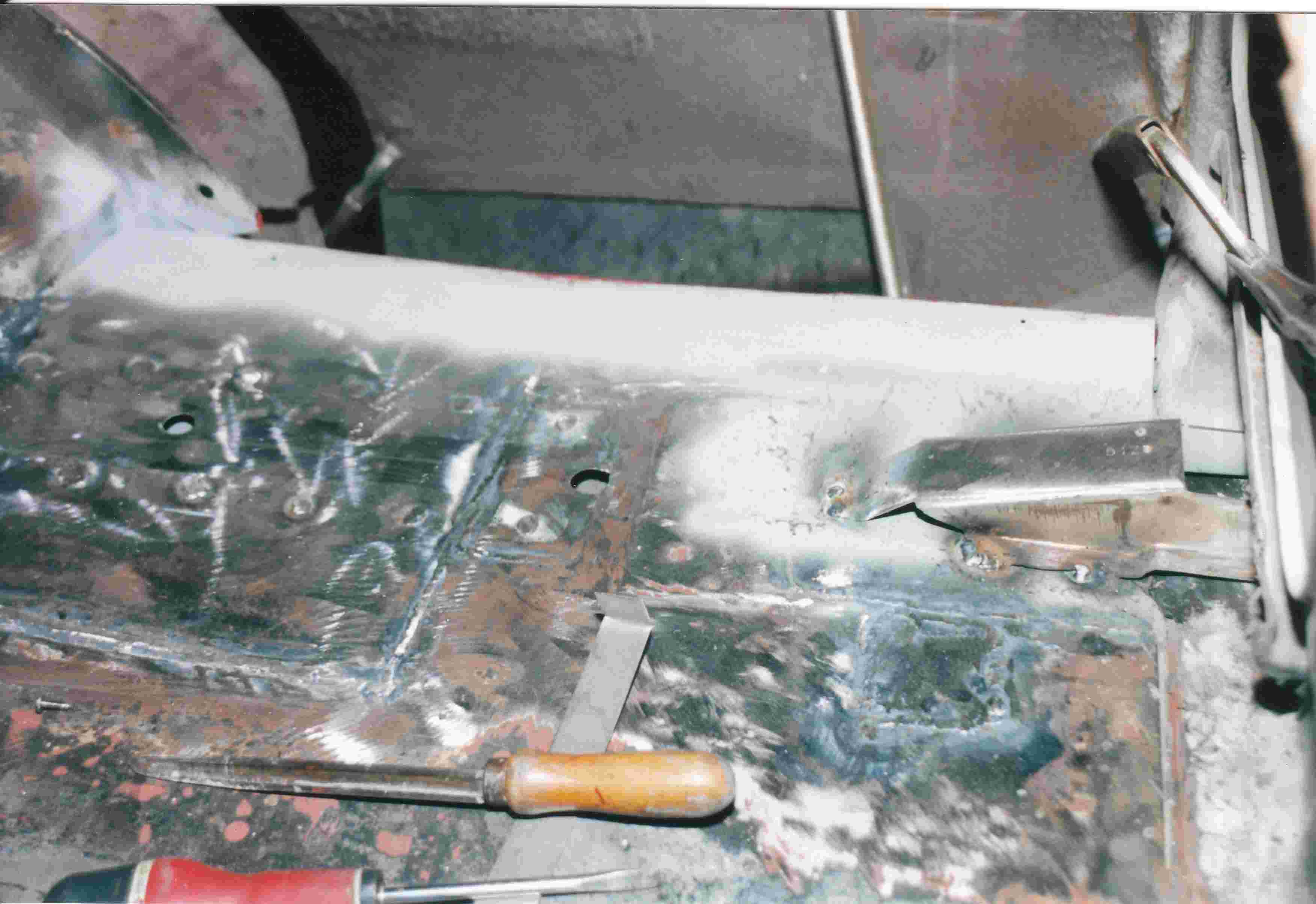

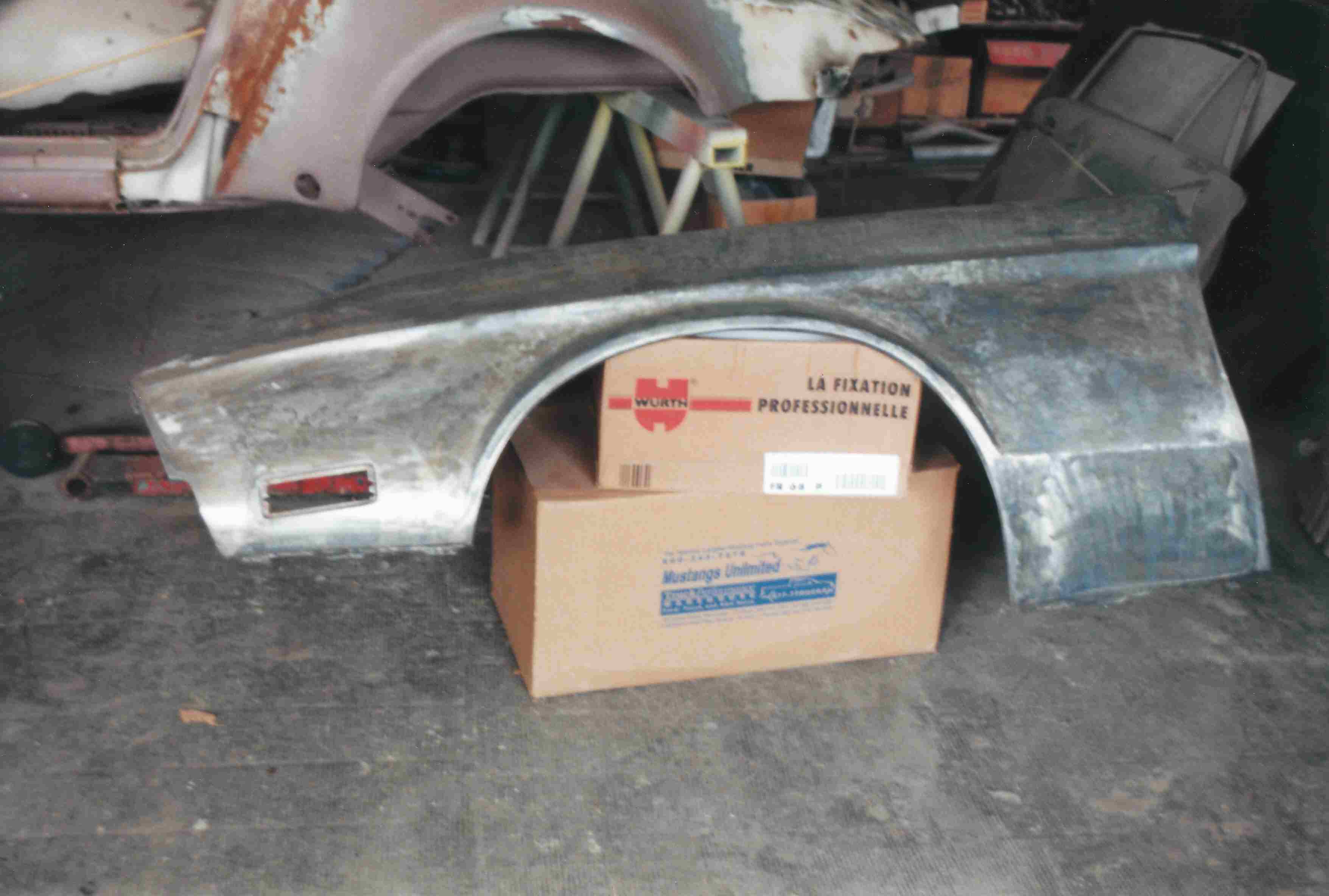

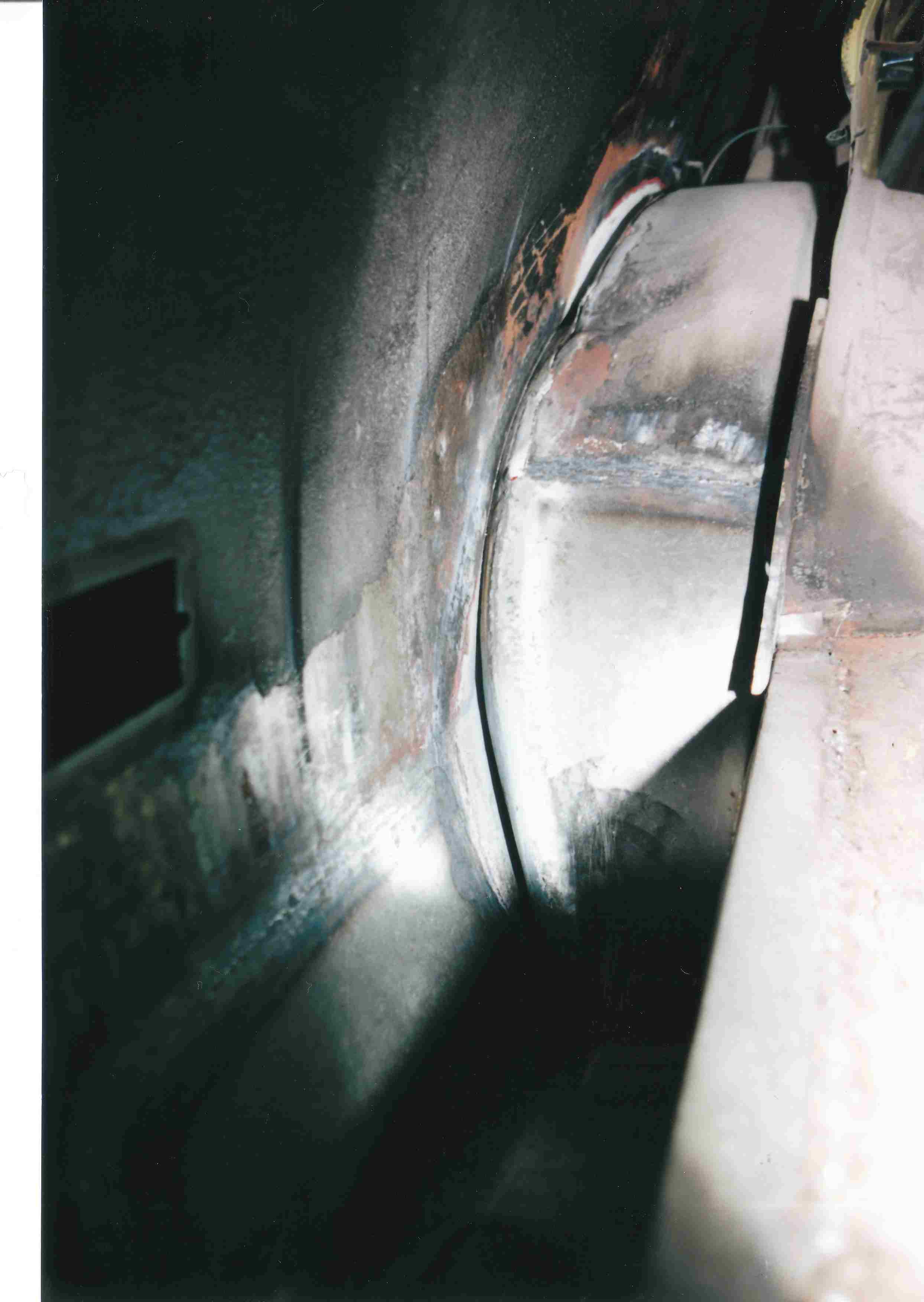

Et une aile et un bas de caisse qui ont retrouvé leur jeunesse, les aquariums a l'arrière avaient déjà été refait ils déjà pas mal de temps, la misère avait été cacher (tôle neuve sur tôle pourrie, après des années la nouvelle tôle était encore plus naze que l'ancienne
Pour les connaisseurs, soudure a l'étain, a l'ancienne, les tôles d'ailes intérieurs et extérieure ont été formées ensemble, aujourd'hui encore il n'est pas possible de sentir la jonction, donc pas d'eau qui s'infiltre et fait pourrir le tout
Vue intérieure
En comparaison l'aquarium de l'autre côté pas encore fait
Ce message a été modifié par Fredmustang - 01 August 2012 - 06:05 PM.

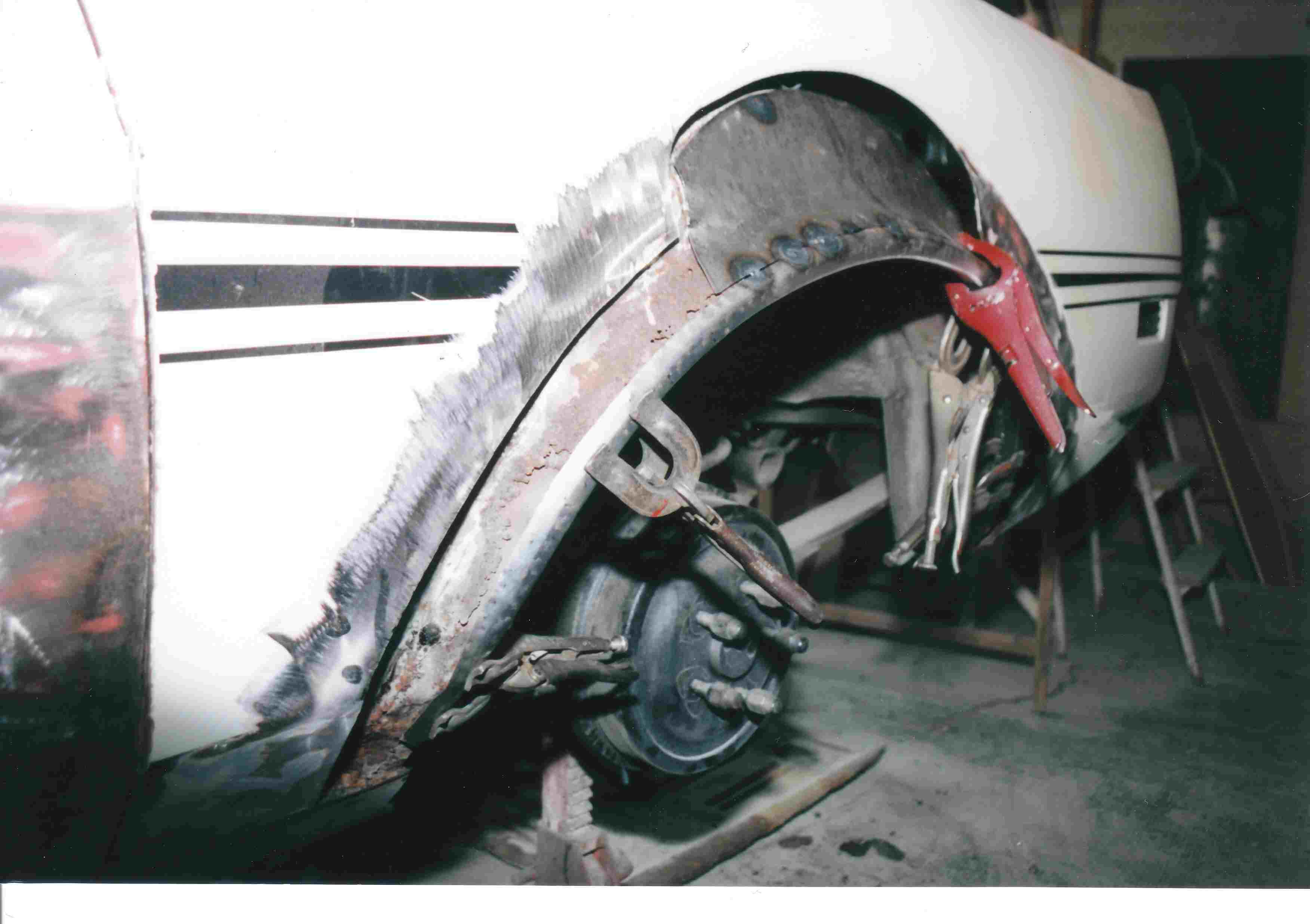

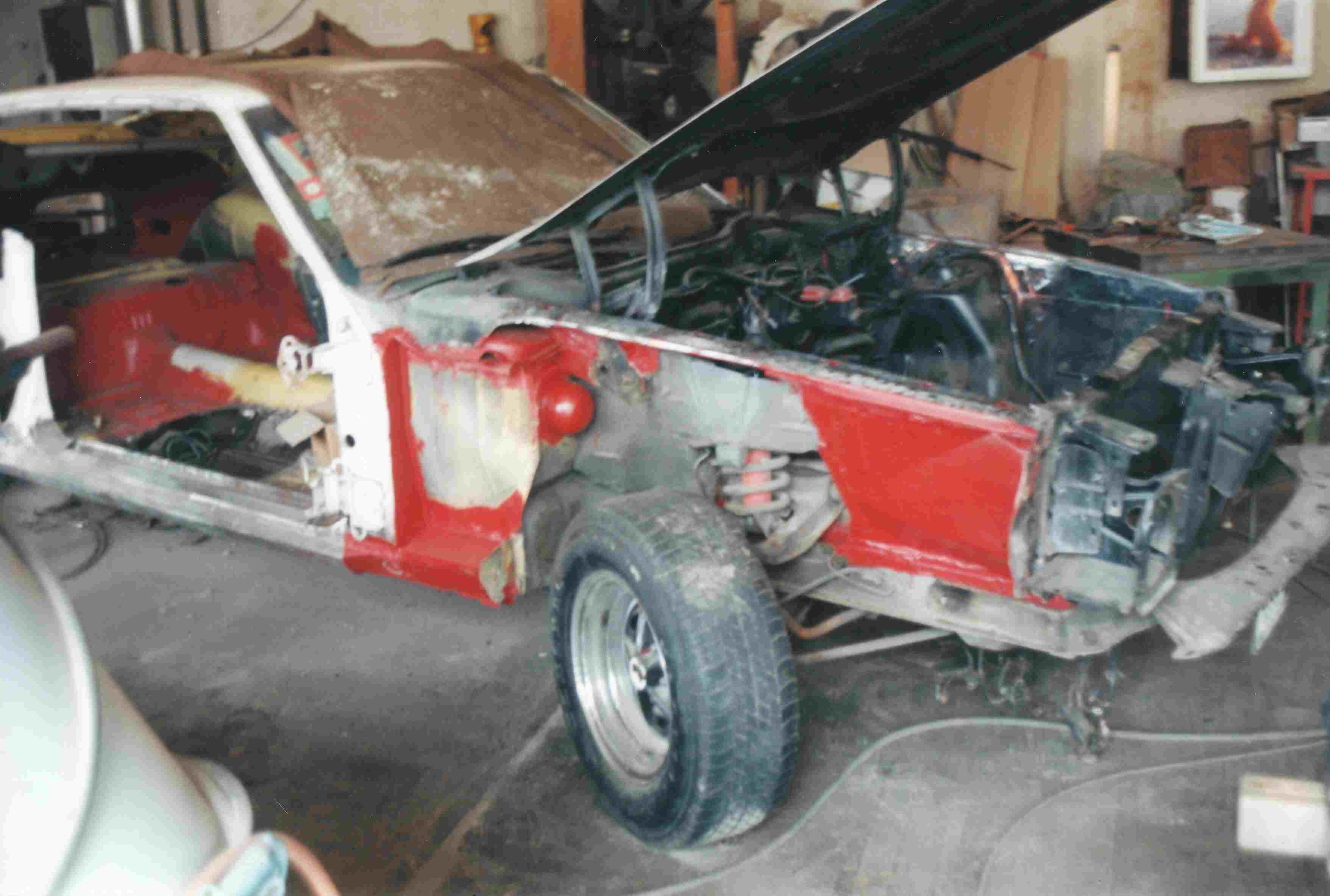

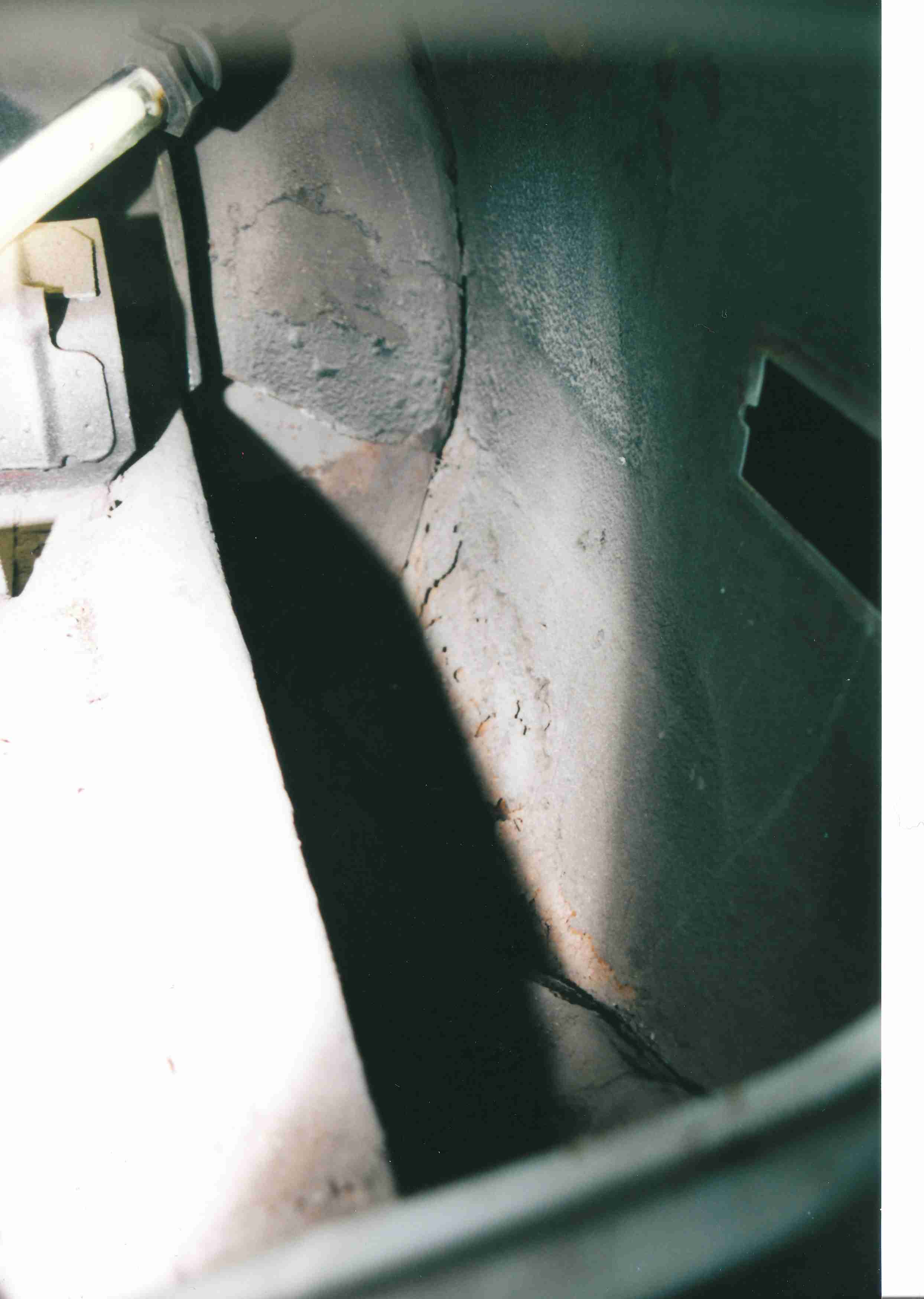

#28 Fredmustang
Posté 02 August 2012 - 05:12 PM

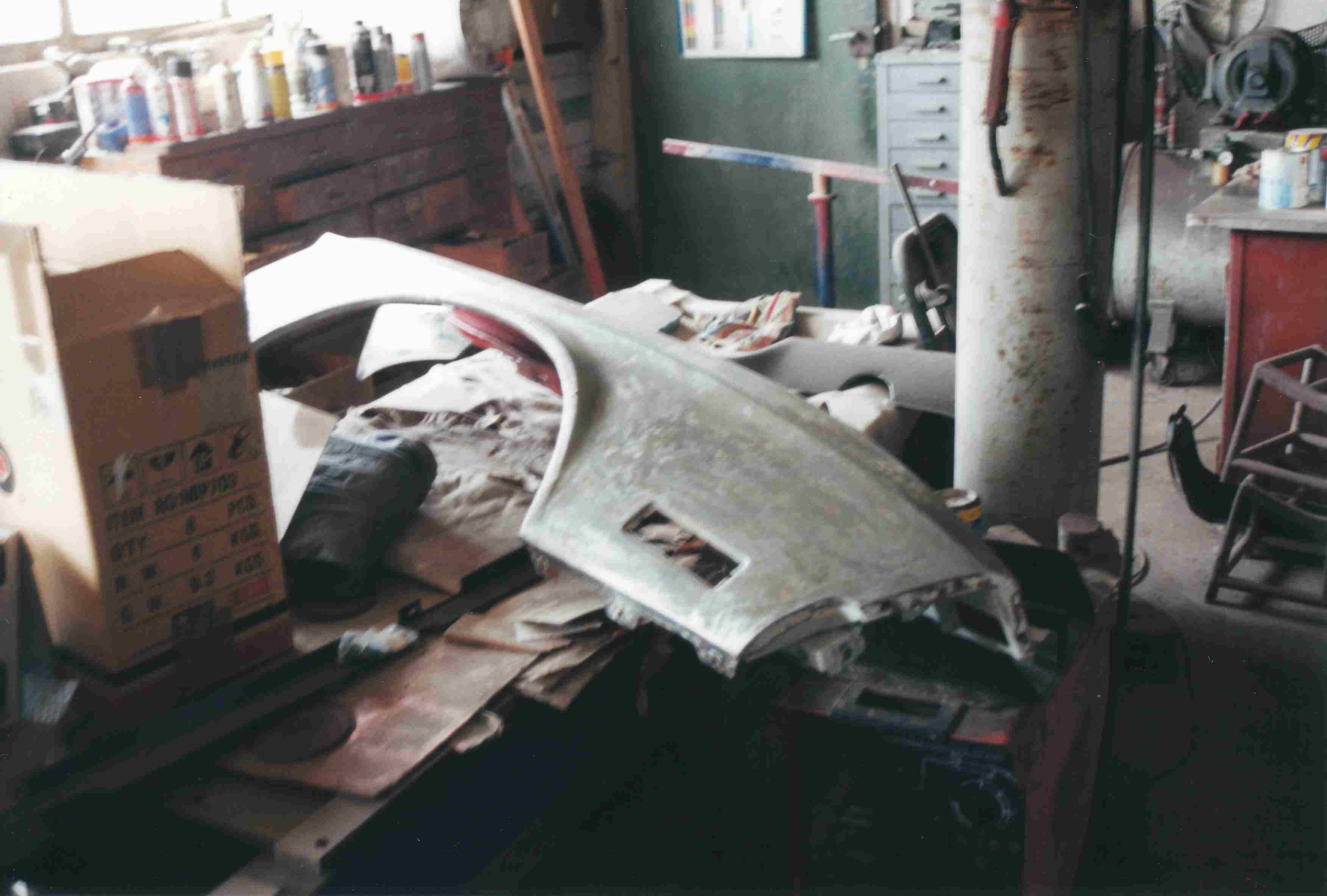

Au tour de l'autre aile
L'aile est maintenant finie, mais en ponçant la partie supérieur, le carrossier a trouver un gros trou rebouché au sintofer derrière la vitre passager arrière
Le coffre est pourrave aussi, déjà retaper avec un genre de résine, quelque patch suffiront pour remettre tout en ordre
là c'est déjà mieux

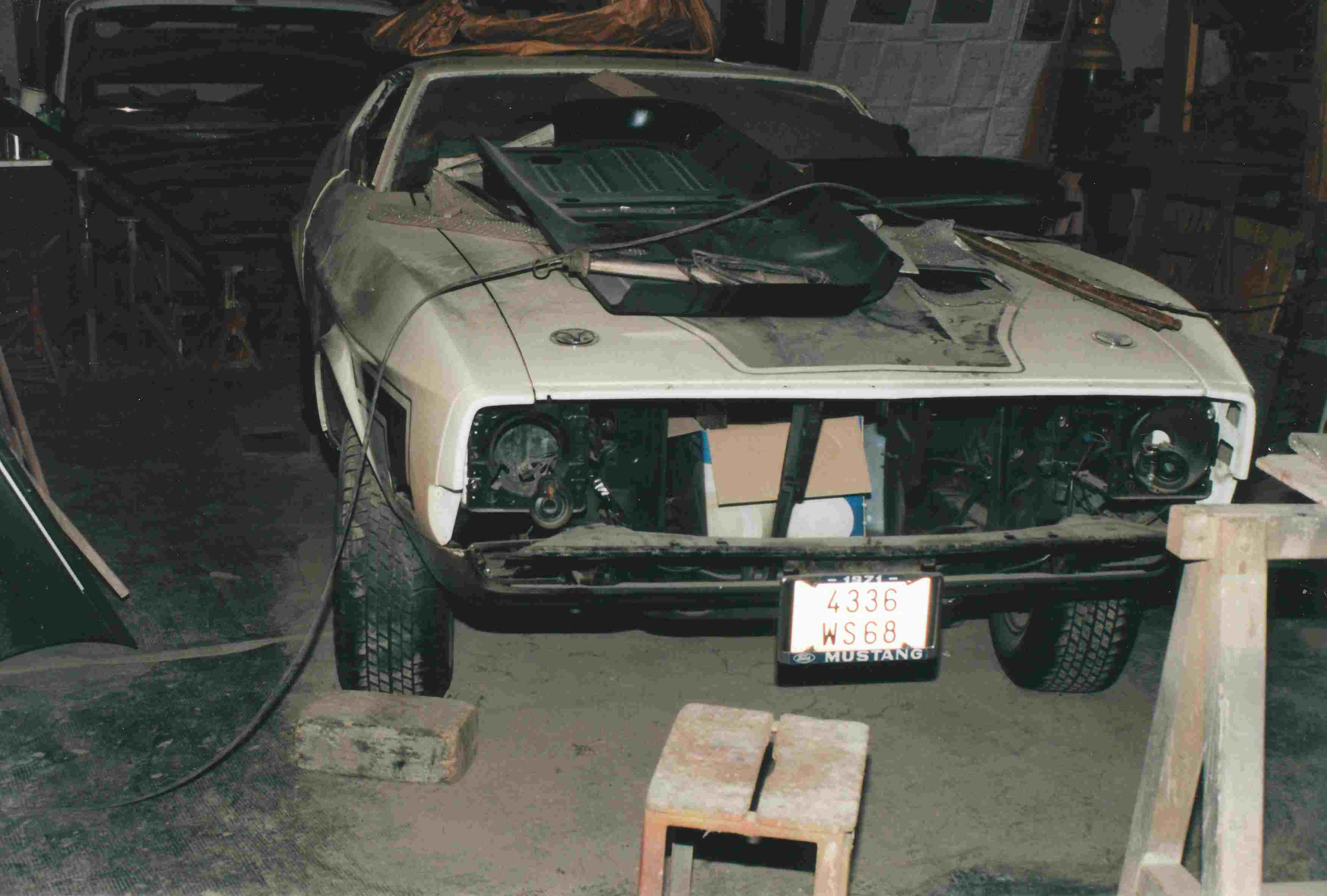

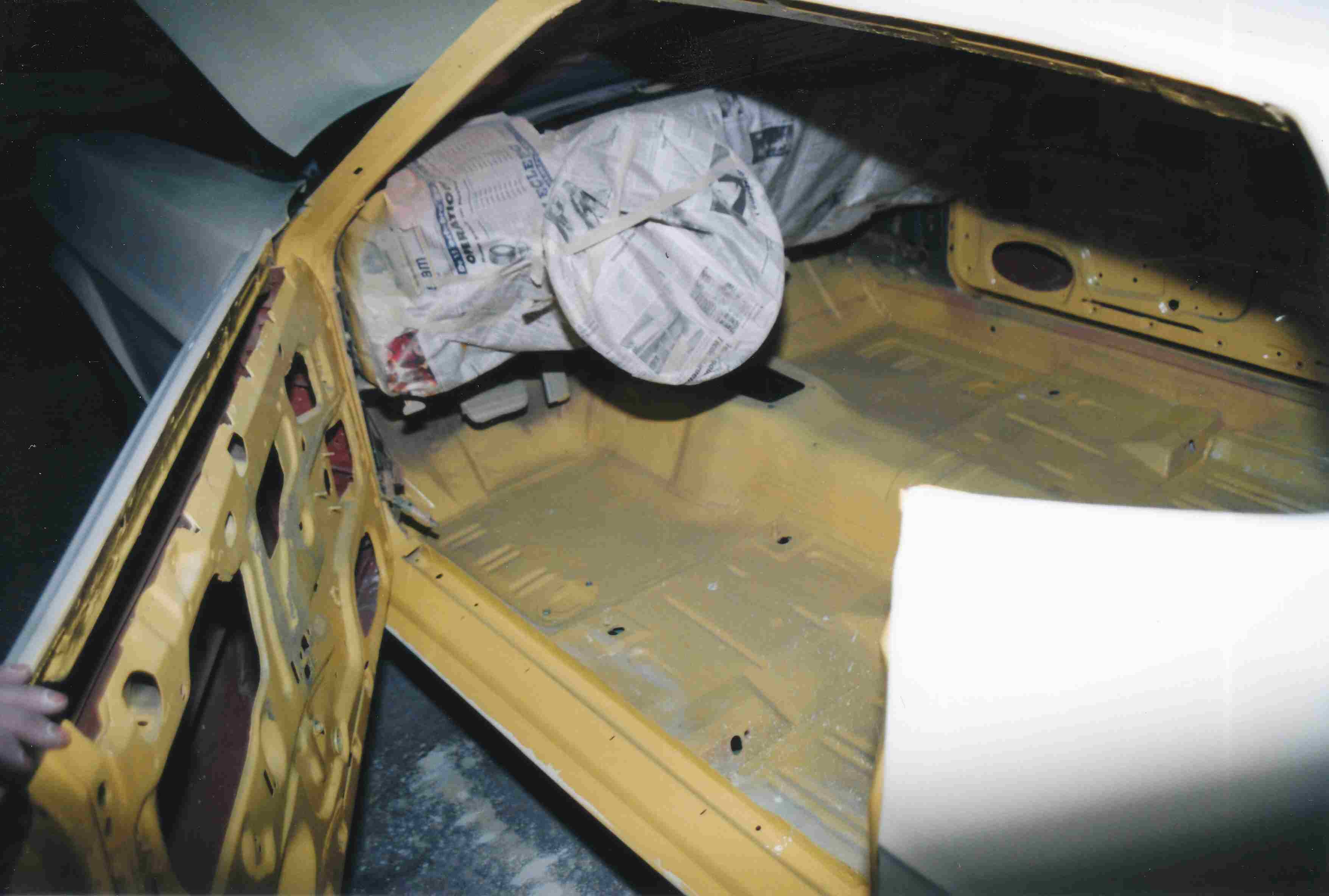

#31 Fredmustang
Posté 05 August 2012 - 03:21 PM

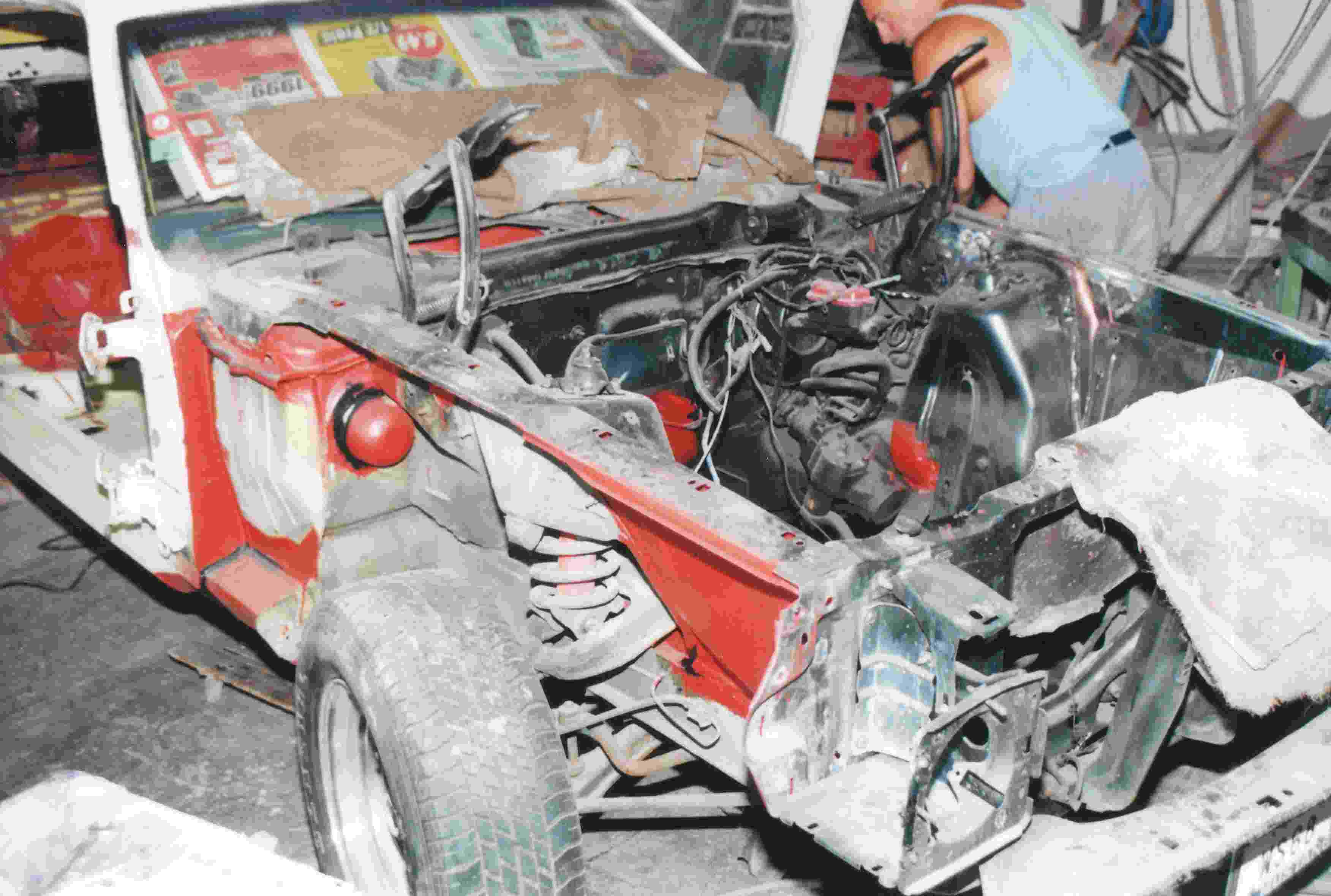

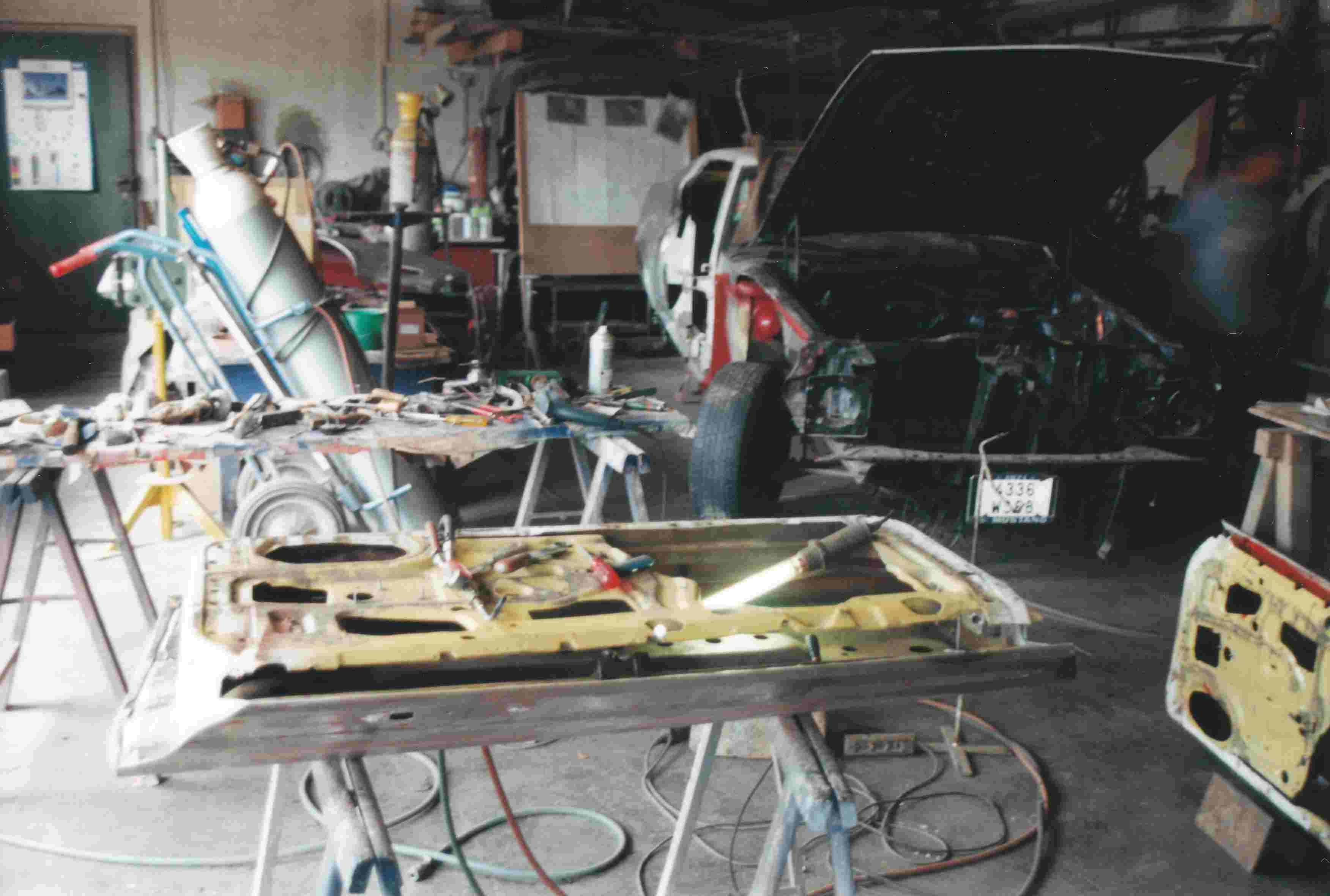

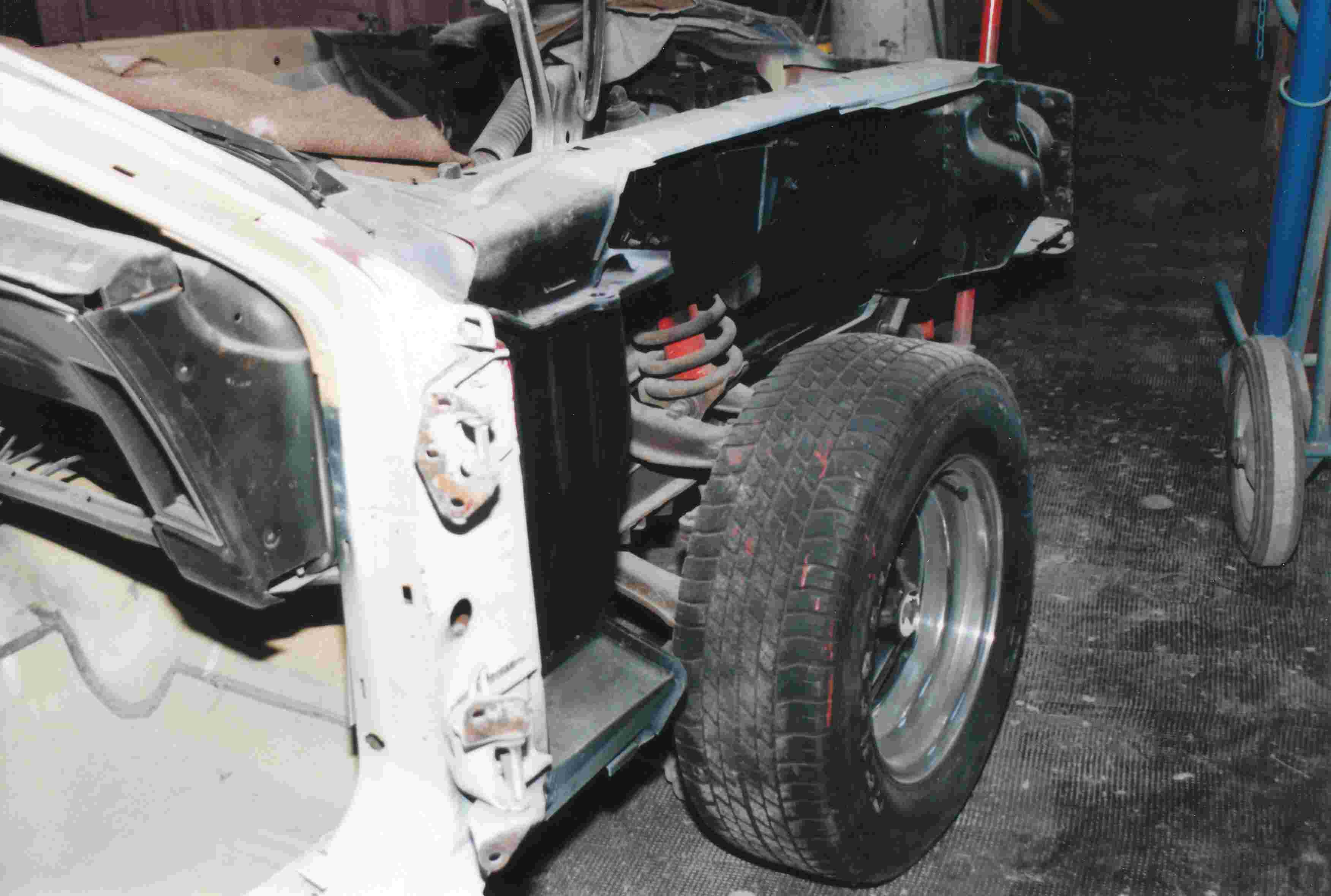

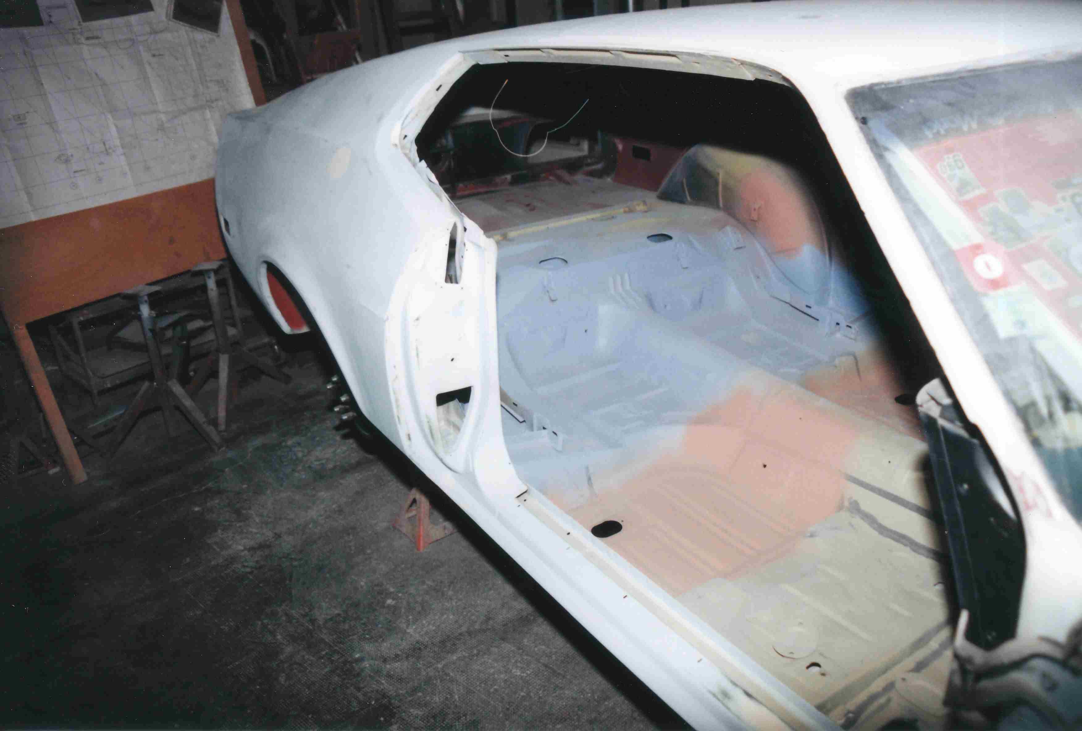

au tour de la partie avant, rejointage a neuf après décapage, antirouille
Là le carrossier était scié en voyant que les bas de caisses étaient galvanisésImage IPB, en Europe il faudra attendre encore 15 ans avant d'en voirImage IPB
au tour des ailes avant, passage d'un produit phosphatant, nouveau à cette époque
les portières ont aussi droit au traitement antirouille, ainsi qu'au ressoudage des parties coupée pour accéder a l'intérieur

on continue avec les derniers point de rouilles qui sont décapés et mis en antirouille

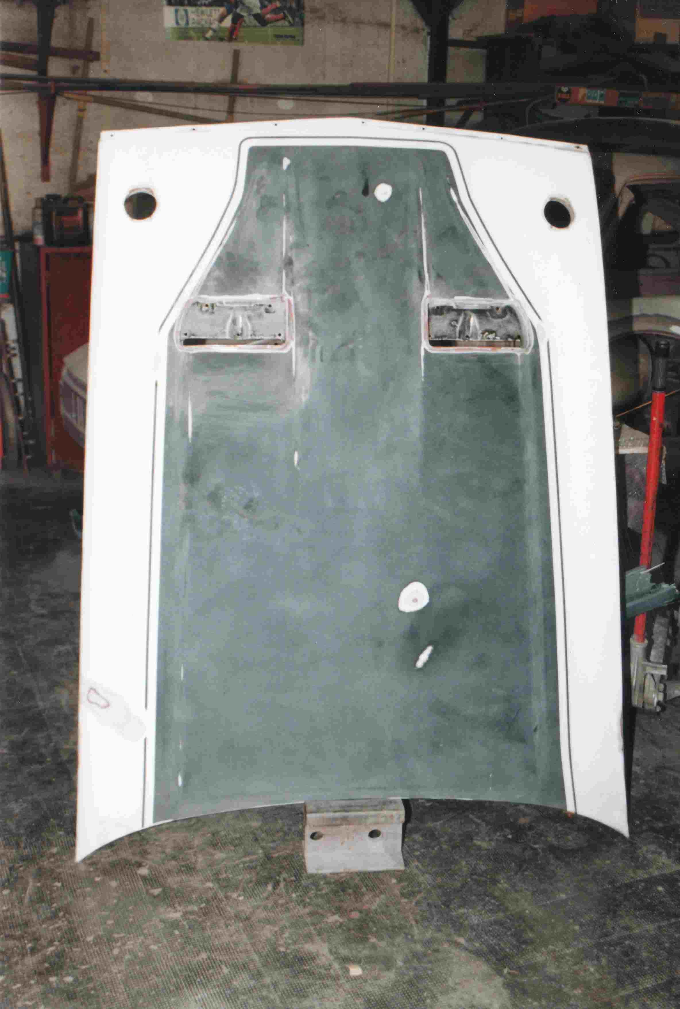

Le capot a droit aussi a un débosselage
Qui a dit que j’ai un gros culImage IPB
La dernière couche de protection avant remontage

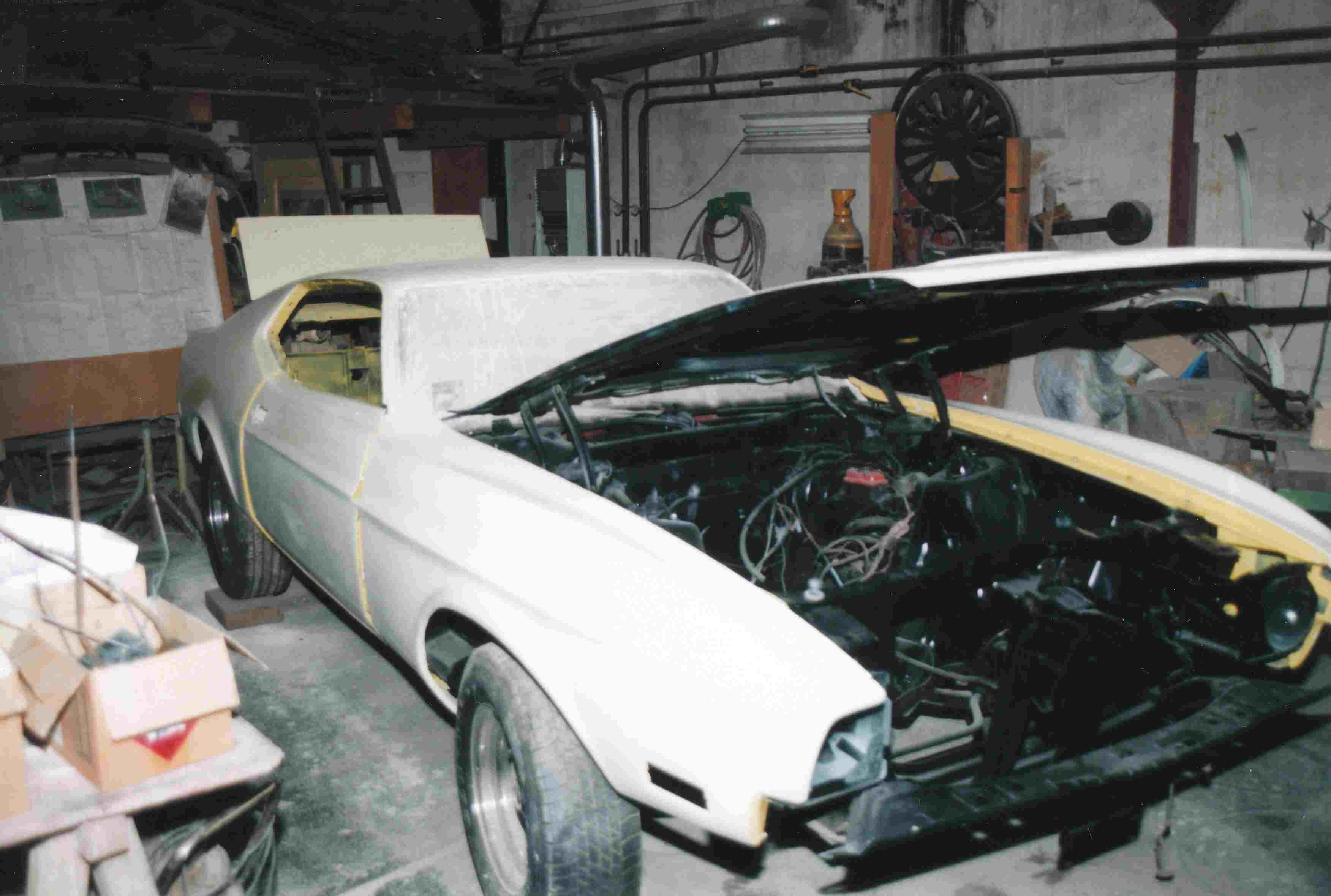

Derniers apprêtous avant mise en peinture
C'est prêt pour la touche finale

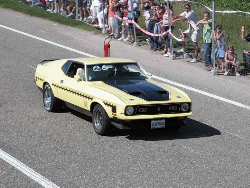

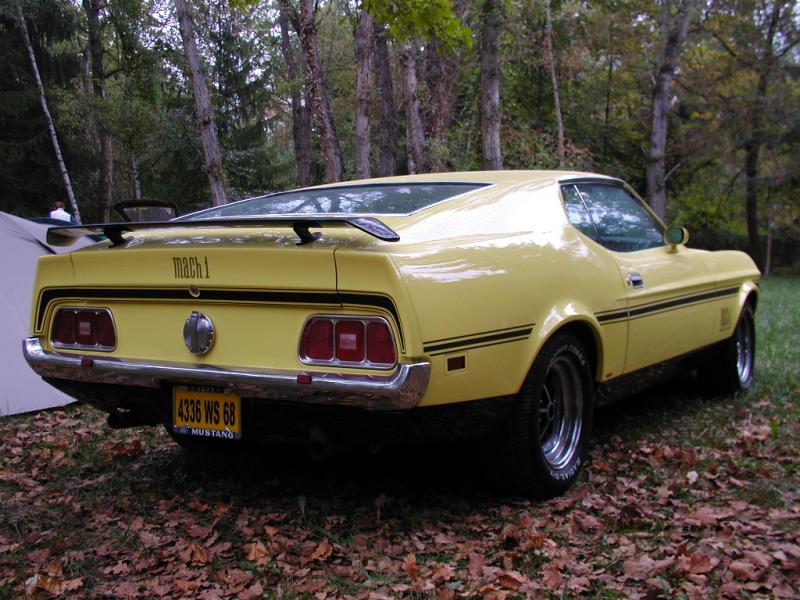

La restauration aura durer 18 mois au lieu des 6 prévus, mon carrossier travaillant pour les assurances a retaper des caisses actuelles pour lui permettre de manger et pas trop me massacré question prix, mais bon juste la restauration de la caisse, c'est 1.8 x le prix d'achat .
il faudra encore attendre 6 mois en plus pour recevoir le moteur "refait", comment il a été refait est son mon autre topicImage IPB

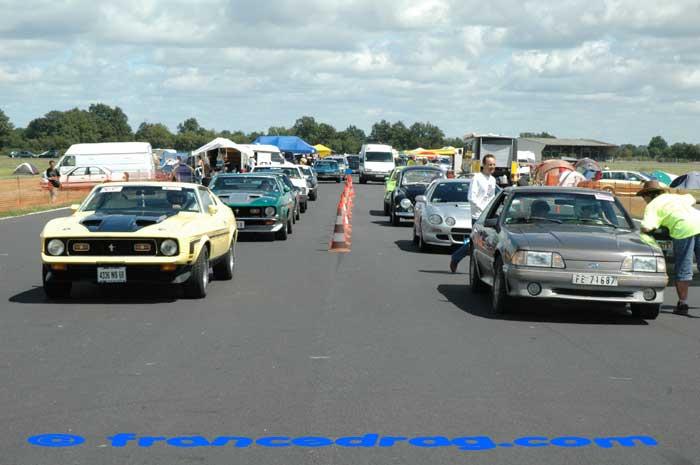

La voici pour sa première sorite officielle avec quelques fanas Français et Allemand
Avec quelques copines de sa génération

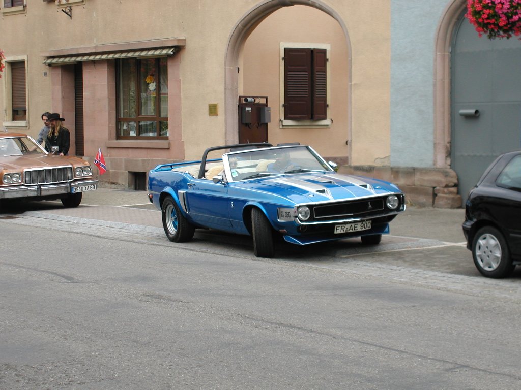

la Shelby de l'organisateur, achetée neuve dans le garage de son papa en 1969
Ce message a été modifié par Fredmustang - 18 August 2012 - 07:30 AM.

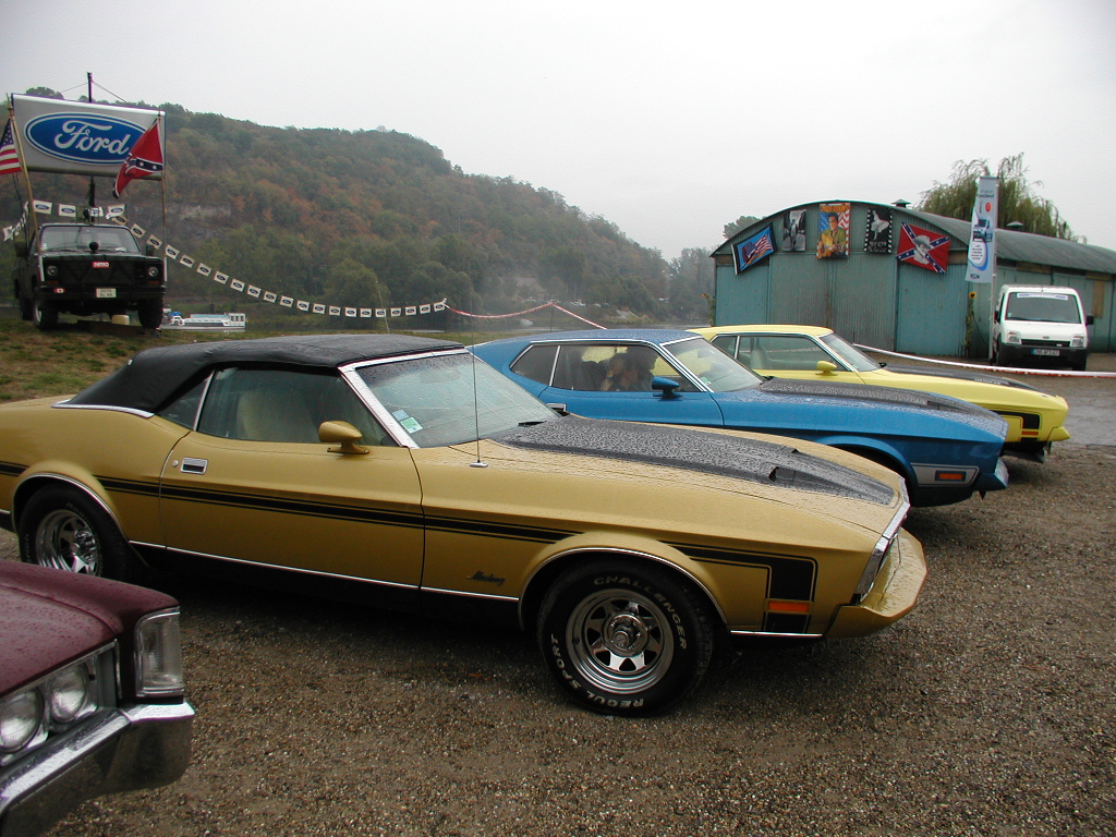

Pendant ce rencard, je fait la rencontre du possesseur d'un cabriolet 70, comme d'hab on parle Mustang, je lui raconte un peu l'histoire de la restauration de ma 71, en l'occurrence le fait que quand j'ai restauré l'intérieur tous les plastiques du côté chauffeur étaient brulés, certainement du fait d'année sans bouger, le mec me dit "je sait" Image IPBImage IPBImage IPB, moi j’étais scotché, a oui et comment ça?
Là il me dit, "c'est moi qui l'ai sortie du champ du côté de Zug en Suisse ou elle a failli pourrir, elle était enfoncée dans la boue jusqu'aux essieux", lui et un de ses potes l'on sortie de ce mauvais pas, un peu d'huile, un peu d'eau et d'essence et direction la France, d'après lui ils sont tombés au moins 25 foi en panne avant l'arrivée à la douane Française, papier et taxes payée, direction leur hangar pour réfection, le 429 d'origine était rincé, donc ils se sont procuré un 351 4V Cleveland code M pour pouvoir la faire rouler.
Un début de restauration a été commencé, mais en voyant les travaux a effectuer, ils ont vite caché la misère avec une couche antirouille rouge qui largement éclaboussé l’intérieur blanc (que j'ai du totalement refaire car irrécupérable)
Ma 71 et le cabriolet 70
pendant les runs avec quelques copines
