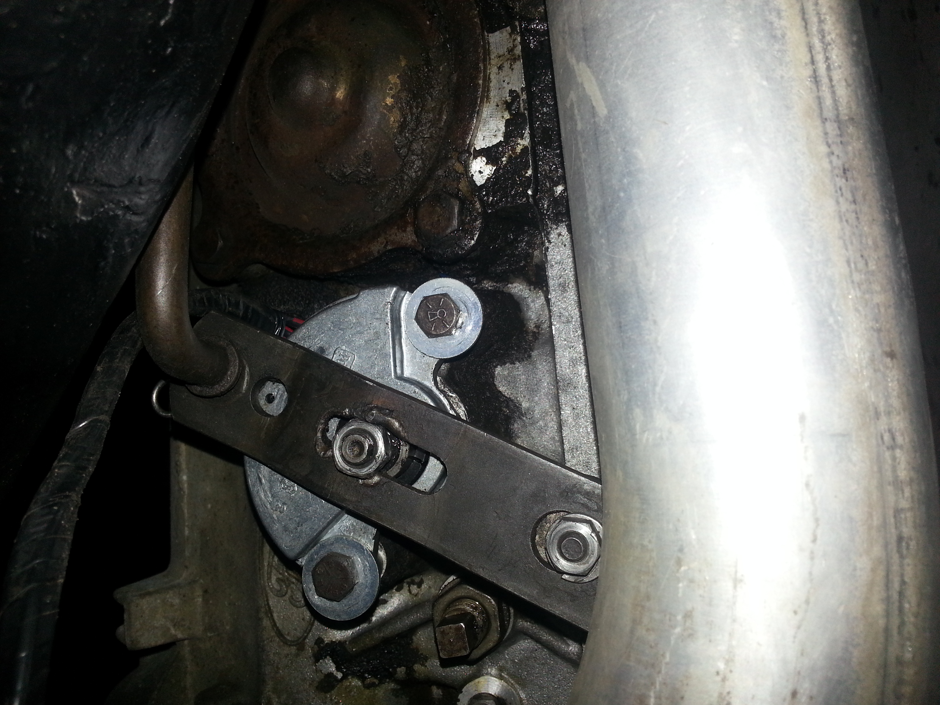

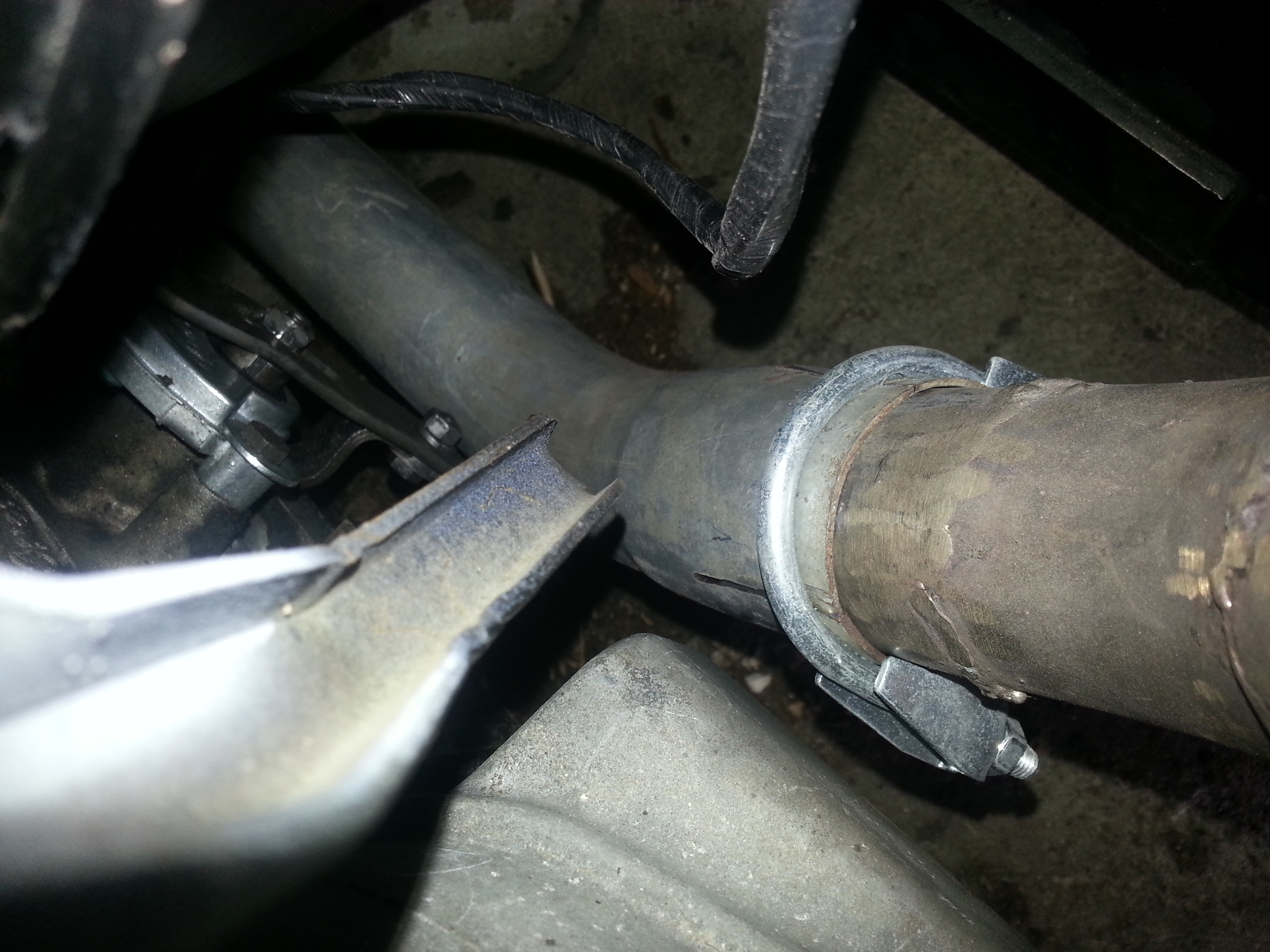

Bon les réglages moteur touchent à leur terme, le ralenti glougloute bien. Le niveau de la BVA est fait, mais.......... car il y a toujours un mais ......... si le "drive", la 1 et la 2 s'enclenchent, le "reverse" et le "neutral" ne veulent pas Image IPB une idée
#95 le gugusse de Montauban
Posté 10 October 2012 - 07:48 AM
Pas d'idée Image IPB ? sinon voici des photos du problème
Vue d'en haut
Vue de côté
#96 le gugusse de Montauban
Posté 10 October 2012 - 07:50 AM
Vue d'en haut
Vue de côté
#97 cyril
Posté 10 October 2012 - 07:54 AM
salut gugus si c'est ton sélesteur qui touche à la ligne, j'ai eu le meme soucis !
tu démontes et tu bombes le tube...ou tu réorientes ta ligne il semble que tu ais la place...
Ce message a été modifié par cyril - 10 October 2012 - 07:55 AM.
#98 le gugusse de Montauban
Posté 10 October 2012 - 01:39 PM
Ben , comme on en à causé se matin au téléphone c'est pas ça !! J'ai vu Stock cars et il m'a expliqué, en fait il y a un l'axe principal du sélecteur, qui est creux, dans lequel vient un deuxième axe (celui qui commande le kick down). L'axe primaire peut être monté vers le bas ou vers le haut (et est réversible) selon les années pour les quelles la boite est destinée. Et dans le cas présent, il n'est pas dans le bon sens
#99 cyril
Posté 10 October 2012 - 02:01 PM
cool y a plus qu'à...
#100 le gugusse de Montauban
Posté 10 October 2012 - 02:11 PM
Il me déconseille de ma le faire, car se serait assez complexe Image IPB
