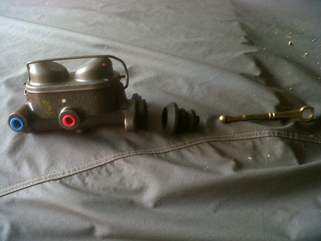

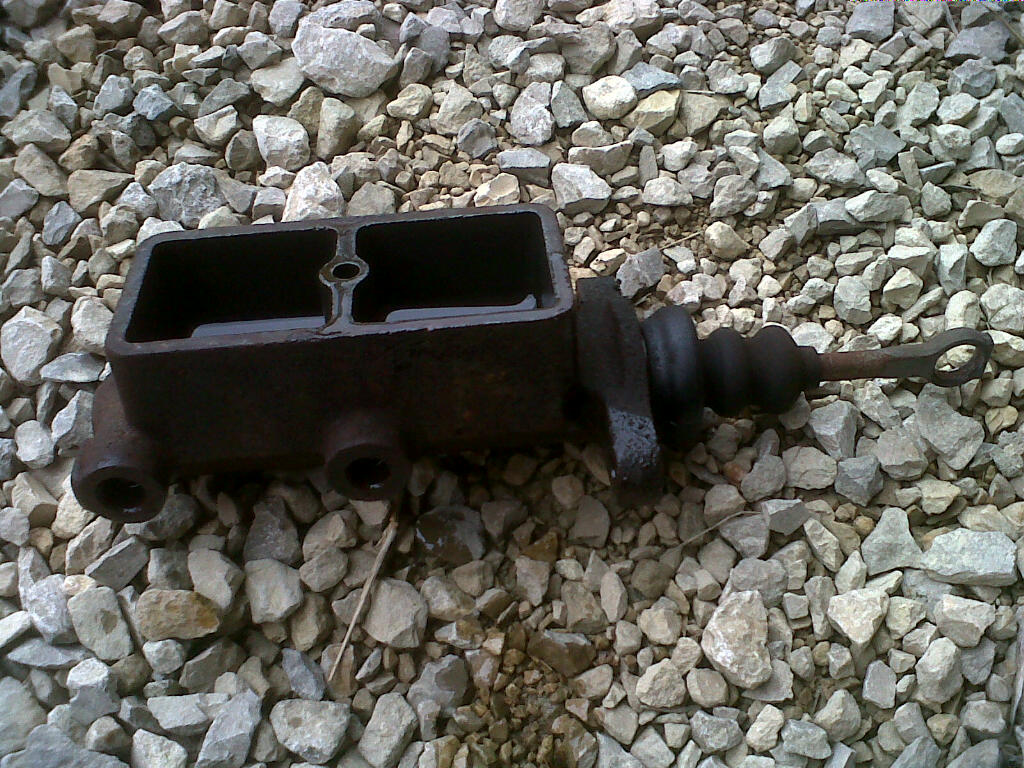

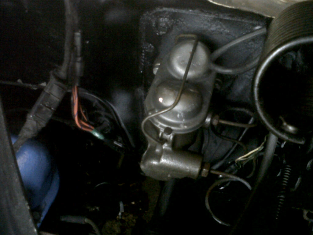

Travaux du jour, changement du maitre cylindre, je me suis fais ierch avec l'inter de la pédale !! Image IPB
