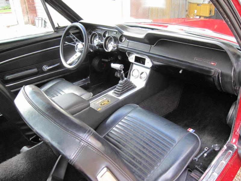

Salut , voici quelques photos de l 'intérieur remonté, plage arrière fabriqué maison, reste plus qu' a économiser pour acheter un poste .
Pour l' extérieur, il restera les bandes a poser .

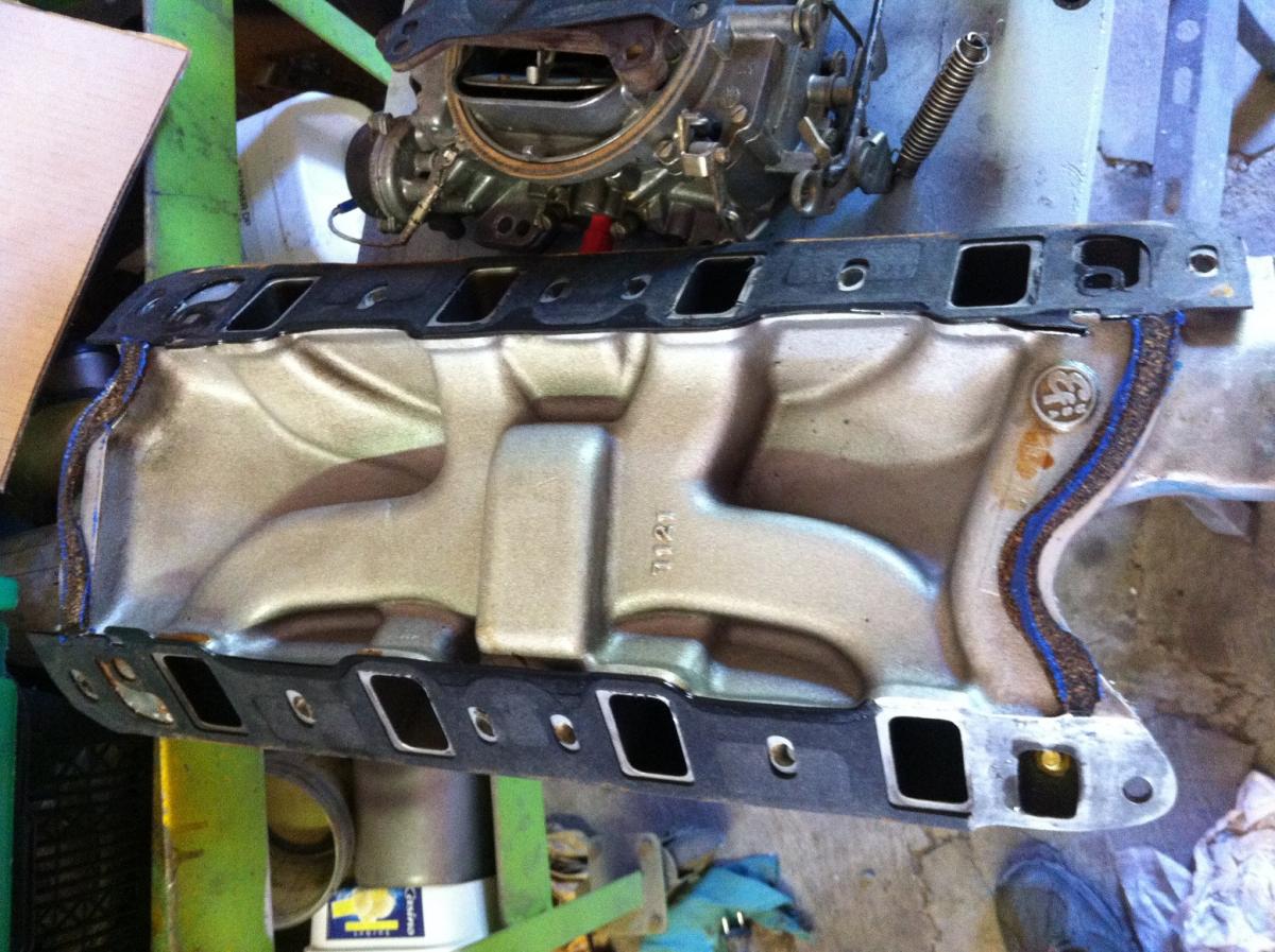

Salut a tous , voici des news concernant la fuite d'huile collecteur d' admission .
Je me suis pencher sur la doc collecteur edelbrock Edelbrock Performer RPM 7121.
Il préconisent de ne pas mettre les deux joints lièges mais de mettre du joint type RTV silicone .
Donc après démontage de tout ce petit monde, vidange circuit refroidissement , mise a place de la pipe , remontage et tout fonctionne impec :-D
