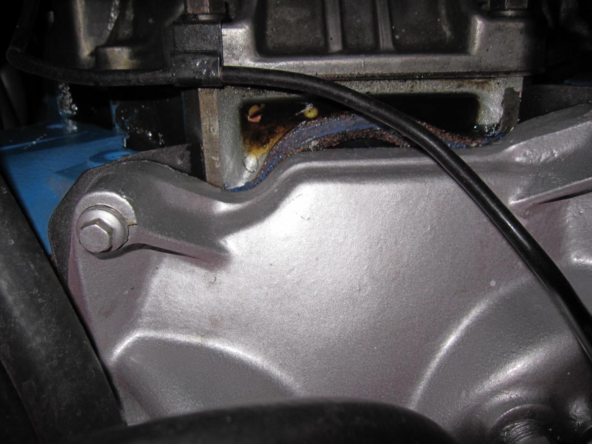

salut a tous , j' ai un problème et j' ai besoin de vos conseils .
j' ai le joint liège de a l' arrière de la pipe d' admission qui c'est sortie et je comprend pas pourquoi et comment .C’était serrer au couple et le joint est de marque RHS ref : RH36 .
Quand pensez vous ? faut il que je commande une autre marque ? Ou ais je fait la bourde ?
Merci pour votre aide

#332 Sponge
Posté 30 July 2013 - 08:21 PM
Si ça n'a pas bougé à la pose, est-ce que le joint se serait fait dégager de l'intérieur? Tu as bien une PCV valve?
#333 vwgillou
vwgillou
  • 744 Messages :
  • Interests:vw , mustang
  • Mustang:coupe 1967
Posté 30 July 2013 - 08:56 PM
oui j' en ai une qui part du cache culbu vers la pipe , par contre on remarque sur la photo que la pipe ne recouvrait pas complètement le joint
#334 Jack Daniels 64
Posté 30 July 2013 - 10:05 PM
De toute évidence tu l'as monté comme ça, on voit que la pâte à joint bleue n'a jamais été en contact avec la pipe..... et si tu pouvais éviter d'utiliser ce genre de pâte ce ne serait que mieux. Un joint de qualité n'a pas besoin de ces artifices, nos mécanos référents sur ce forum pourront le confirmer.... certains attrapent de l'urticaire rien qu'à la vue de ces produits.... :wink:

Posté 30 July 2013 - 10:13 PM
Ok je comprend je suis preneur de toutes info et méthode de montage .Dois je changer tout le kit ou puis je remonter en réutilisant les anciens joint .C 'est vrai que je ne suis pas super confiant quand c'est un joint liège et du coup j' ai mis cette patte .
#336 thor_eyerdhal
Posté 30 July 2013 - 11:59 PM
Tu peux mettre de la loctite poisseuse dessus qui le fera adhérer mais pas d'autojoint, sauf aux extrémités pour assure l'étanchéité avec le plan de joint des culasses.

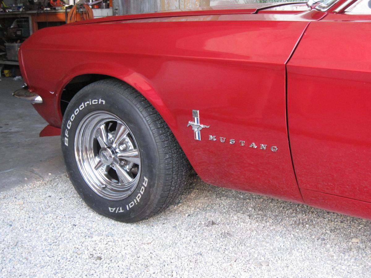

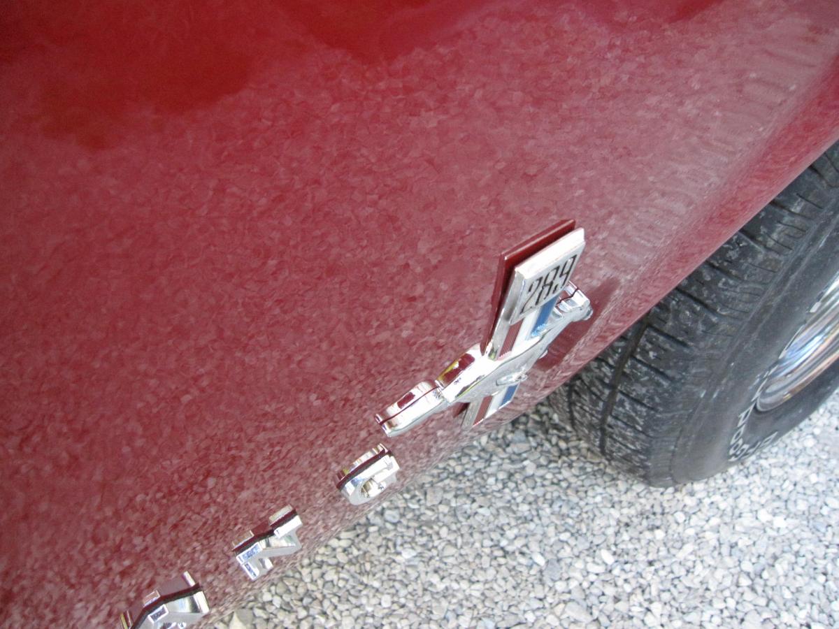

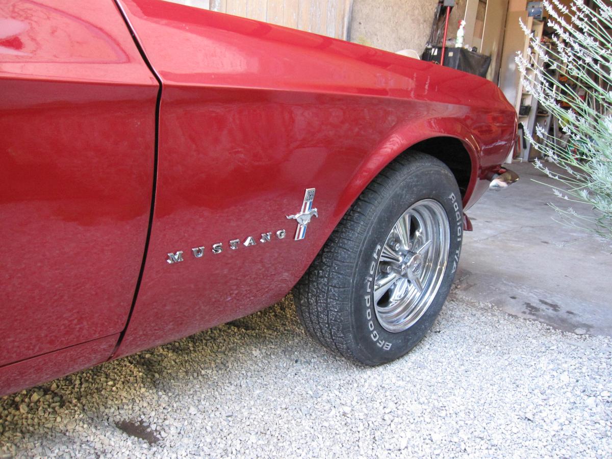

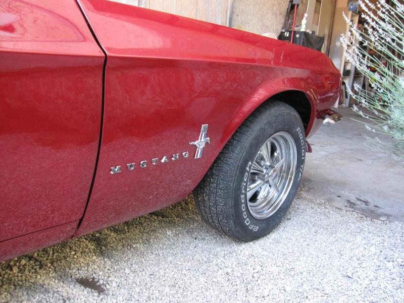

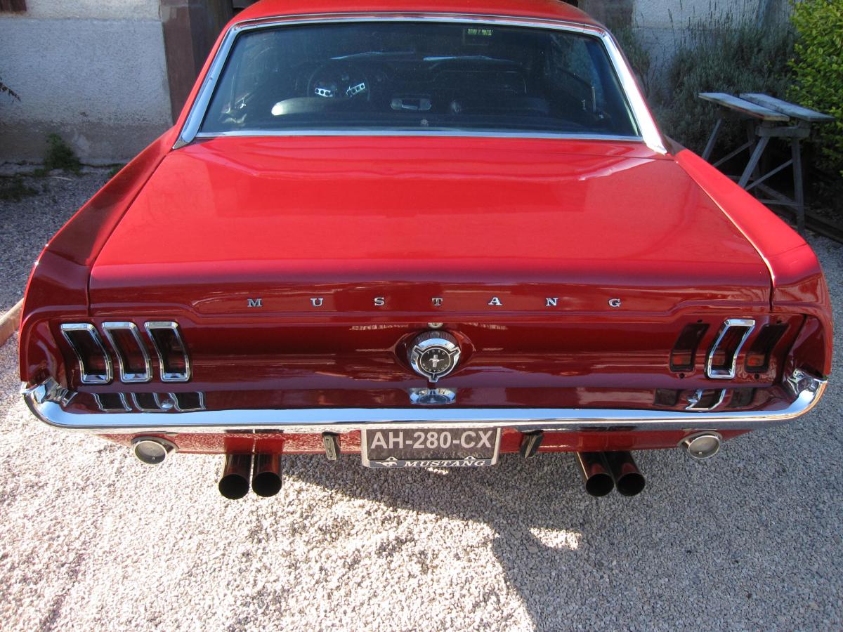

Posté 11 August 2013 - 05:50 PM
Salut a tous, me revoilà dans la course au remontage :-D ça me manqué !
Opérations pose des lettrages et emblèmes :? Pas facile du tous car j' ai percé pour les deux emblèmes cheval et les lettres des ailes sont collées.
Par contre je comprend pas mais il n' y a pas moyen de plaquer le haut et bas des emblèmes cheval !! c' est normal d' après vous ?
#340 Nemozis
Posté 12 August 2013 - 07:31 PM
Ah oui effectivement, je pense qu'il te faut re démonter les ailes, les bomber, les re poncer et les repeindre :mrgreen: :mrgreen:
Sinon ce n'est pas très choquant.
Tes emblèmes sont en plastique ou métal ?
En tout cas elle claque ta belle :wink:
