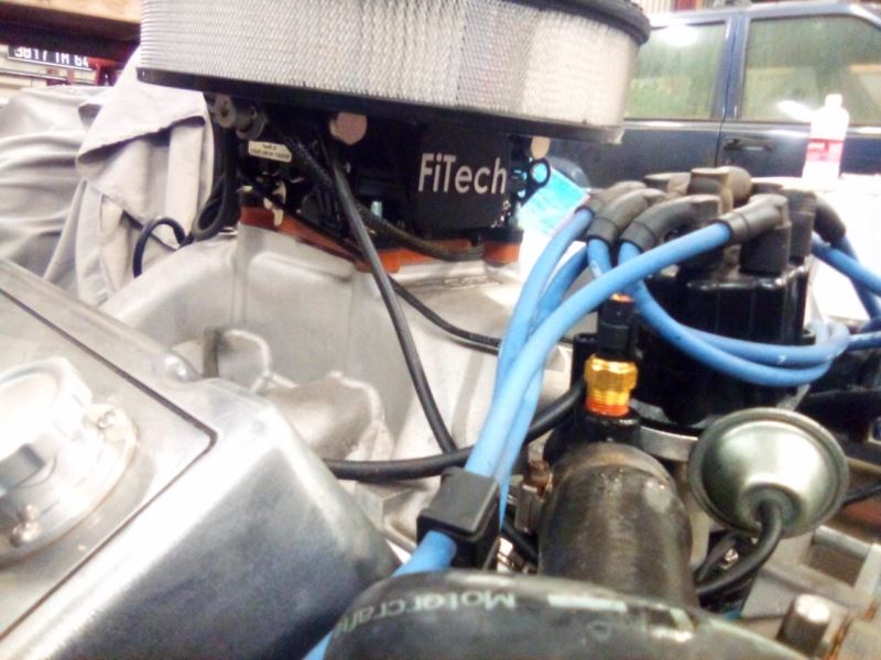

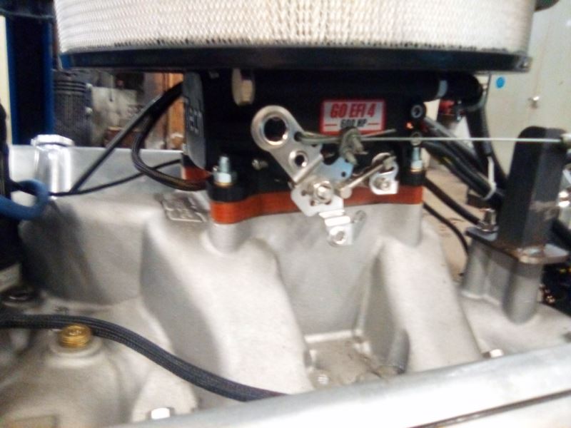

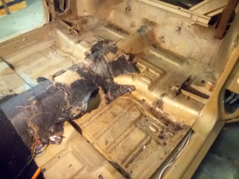

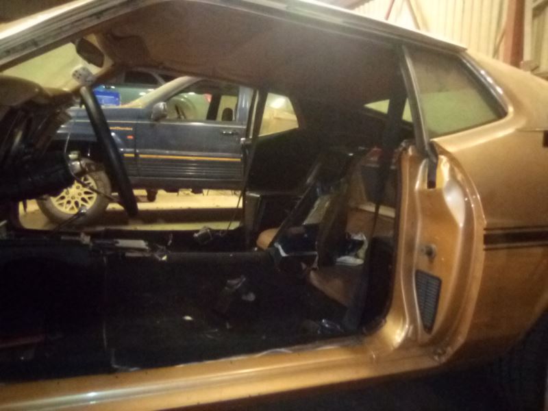

Il y a quelques temps que je n'étais pas venu par ici, mais je ne suis pas totalement resté inactif même si les choses ne vont pas aussi vite que je le voudrais.
L'EFI a été installée sur le BB et j'attends que le sorcier vienne faire quelques incantations/réglages pour la mise à feu qui devrait intervenir au printemps... :romu2:

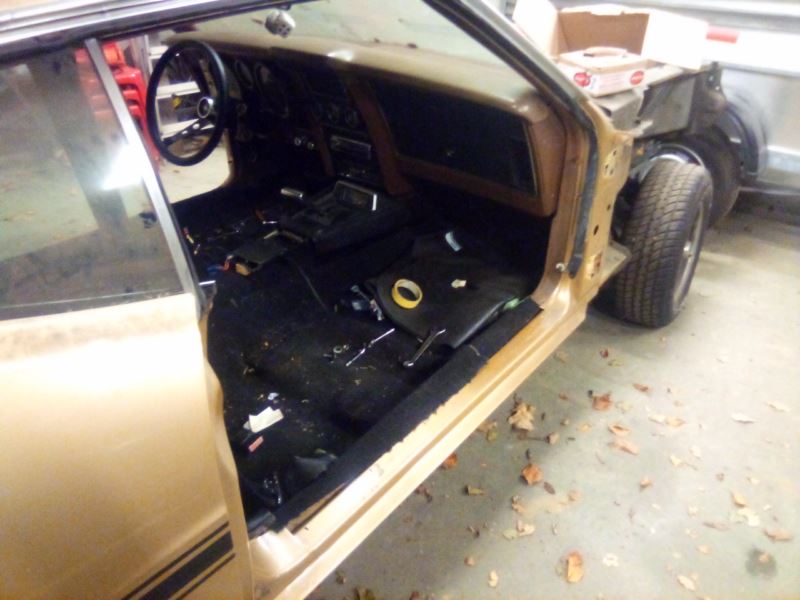

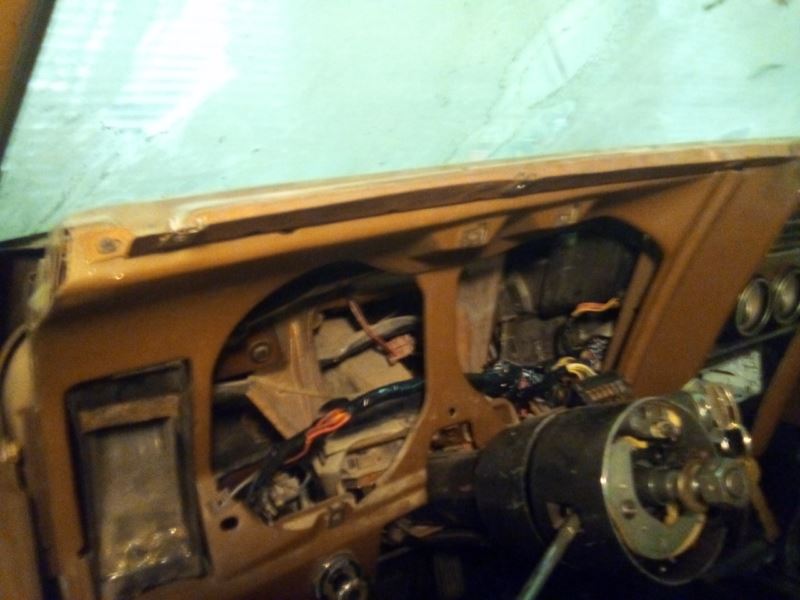

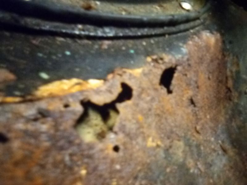

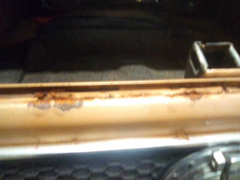

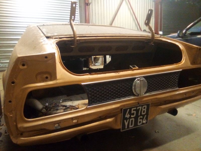

Je me suis remis au démontage de l'auto
Quelques mauvaises surprises, mais beaucoup moins que je ne le pensais...
Le plancher de l'habitacle en très bon état  :competitive:
On ne peut pas en dire autant de celui du coffre...ou de l'état du panneau arrière   :(
Désolé pour la qualité des photos, j'essayerai de faire mieux la prochaine fois.... :rolleyes:

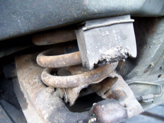

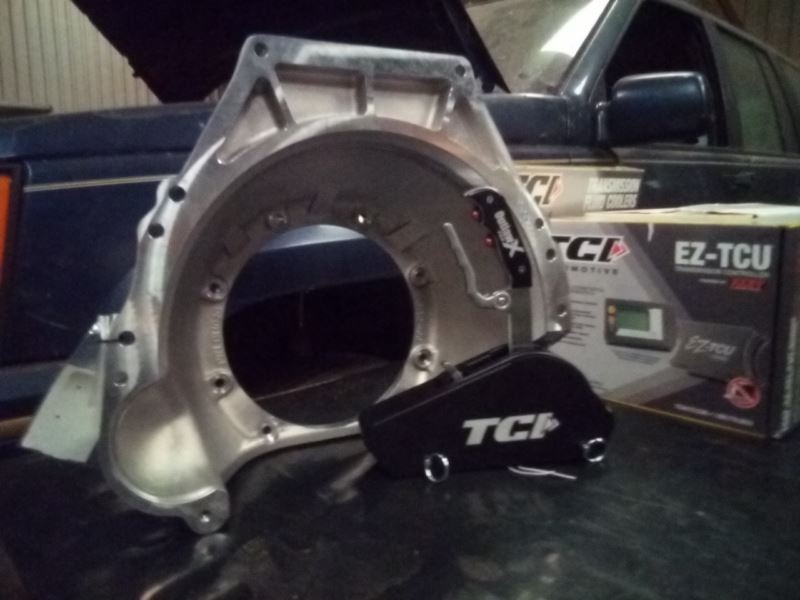

Le train avant a beaucoup souffert, mais j'en ai un tout neuf, renforcé, qui attend dans un carton depuis 2 ans.... :rolleyes_anim:

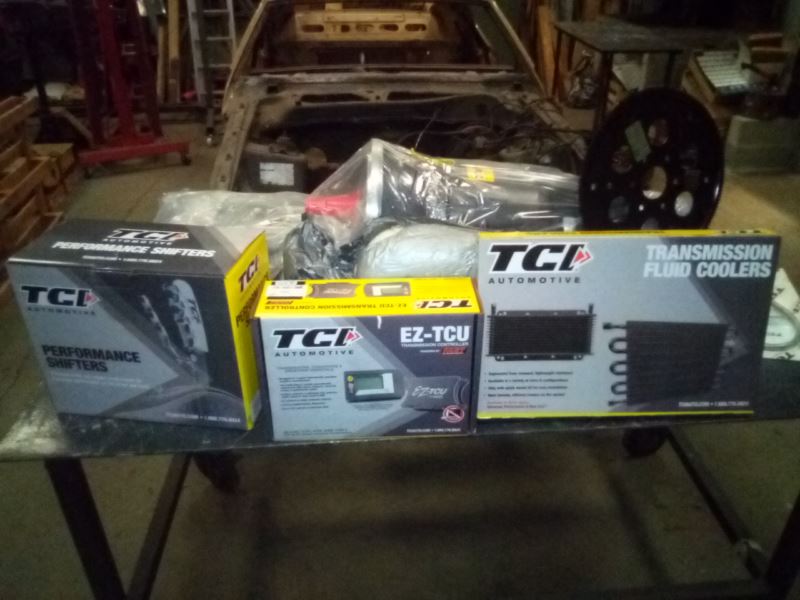

Donc, pour l'instant, sont commandés pour la restauration un plancher de coffre, une demie-aile arrière gauche, un réservoir et, pour continuer les améliorations une boite à vitesse automatique TCI 6 speed... ne le dites pas aux puristes mais j'aurai une boite de Camaro dans ma Mustang.... :mrgreen:  ... En effet TCI conçoit ses boites automatiques 6 vitesses sur la base du carter 4L80E de chez GM et fournit tous types de cloches (bellhousing) pour l'adapter à n'importe quels moteurs small ou big blocks de tous les constructeurs américains.
... à suivre

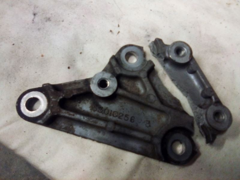

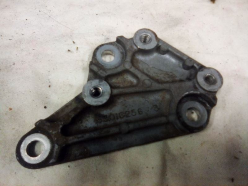

Après quelques jours consacrés à la famille et aux festivités de fin d'année :alcool: , hier je suis reparti gonflé à bloc et plein de bonnes intentions pour bosser sur la Mach1..... mais je ne suis pas arrivé à mon local en raison d'un bris de courroie sur mon Grand Cherokee 5.9l.... icon_evil.gif  ....Bidouillage au bord de la route avec de la cordelette pour improviser un entrainement a minima de la pompe à eau... La Jeep sans DA, ça vous travaille les biceps. Heureusement que je n'étais pas très loin.
Comme j'ai toujours mon vieux 5.2l, je prélève la courroie dessus en attendant d'en commander une neuve et j'entreprends de la monter sur le 5.9l et là...  1913717063.gif    je comprends pourquoi l'autre a cassé. La poulie de la pompe de DA n'est plus alignée avec les autres... icon_scratch.png ... la faute au support de pompe qui est en 2 morceaux....
La pompe DA n'étant pas la même sur les 2 autos, les supports non plus.... 3181402168.gif
Je cherche sur internet et ne trouve sur les sites français dédiés à la marque que des chinoiseries adaptables à des prix compris entre 117 et 149€, je vais donc classiquement voir chez Rockauto et j'y trouve de la pièce Mopar d'origine au tarif de 49$ qui me fera 56€ TTC livré à la maison mardi ou mercredi....

C'est quoi comme boite?.
#271 Jack Daniels 64
Posté 12 June 2020 - 10:24 PM

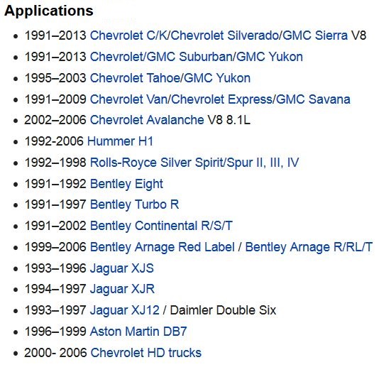

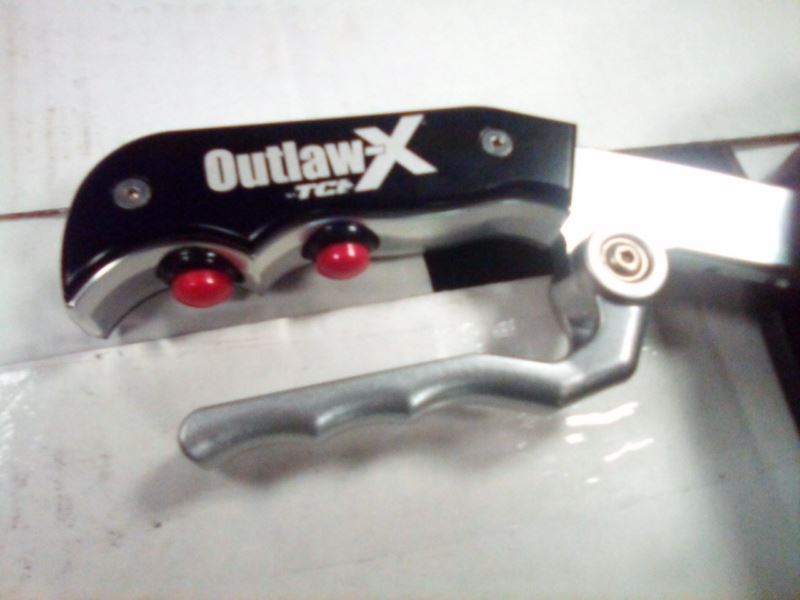

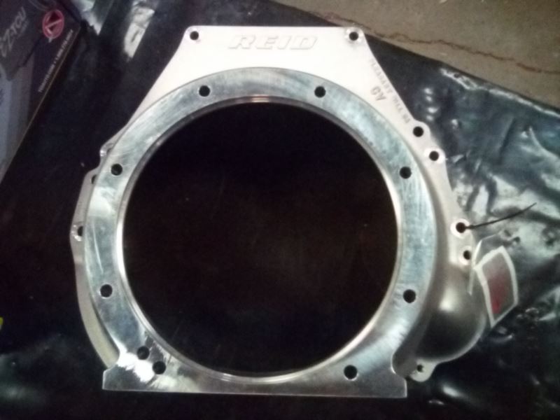

C'est une TCI 6 vitesses automatique basée sur le carter de boite 4 vitesses Général Motors 4L80E (tableau des utilisations ci-dessous). TCI fournit cette boite avec soit un shifter "outlaw", soit des palettes à installer sur la colonne de direction.
Après il suffit d'acheter la cloche adaptée à ton moteur, small ou big block que ce soit Ford, GM ou Chrysler. Après il faut adapter tout ça sur l'auto et faire fabriquer un arbre de transmission sur mesure.
Elle est géré électroniquement?.
C'est la même boite que adelante a place sur ca mercury?.
#274 Jack Daniels 64
Posté 21 June 2020 - 10:14 AM
Je ne sais pas si c'est la même que Marc a installée, il faudrait reprendre tout le post de sa Montego pour vérifier et j'ai la flemme.
Cette boite est effectivement gérée électroniquement, ce qui permet notamment de l'utiliser en séquentiel

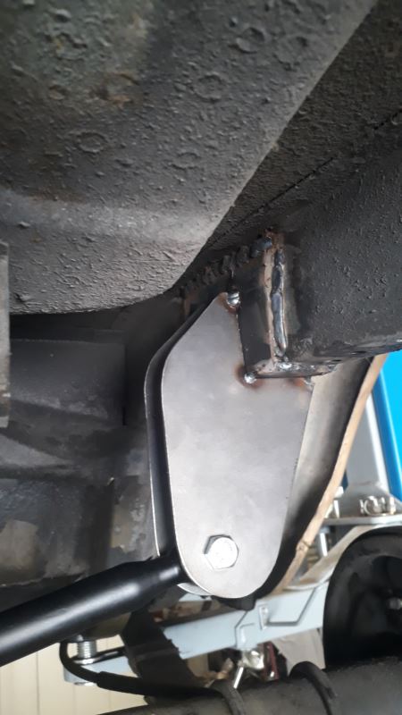

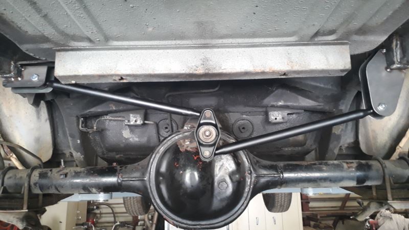

J'avance doucement car, vous le savez tous, une restauration coûte cher et je n'ai pas de planche à billets pour garnir mon compte en banque. Je m'étais résolu au printemps à mettre en vente ma Chrysler 300C en prévision d'envoyer la Mach1 chez le carrossier. La saloperie de Covid est passée par là quelques jours après la parution de l'annonce, résultat j'ai toujours la 300 et la mumu est quasiment au point mort. Je vais faire un nouvel essai de vente dans les prochains jours.
J'ai cependant réalisé quelques bricoles, notamment pour améliorer la tenue de route de la bête en y adaptant sur le pont un parallélogramme de Watt d'origine Alfa Romeo 75 modifié (le châssis Alfa est bizarrement plus large que celui de la Ford) après avoir renforcé les longerons avec de la tôle de 3mm.
Depuis la prise de ces photos, j'ai déposé le pont afin d'être plus à l'aise pour faire des soudures correctes. Une petite barbouille à l'époxy et le tour est joué. Le parallélogramme associé à la pose d'une barre stabilisatrice de plus grosse section et une paire de Koni classics, la voiture ne devrait plus tortiller du cul chaque fois que je prendrai un virage.... :rolleyes:
Le passage des sorties d'échappement devrait en être compliqué, mais comme je dois refaire toute la ligne sur mesure, je devrais y arriver.

Salut
Il me semble que le pivot du parallélogramme est très haut meme si la voiture est suspendue , le centre du pont sera vraiment bas par rapport au pivot ?
SportsRoof 69 - Top Loader - 351W - White with Shelby Stripes
Train Avant TCP - DA TCP - Freins Av Wilwood 309 x 32 - Ar Brembo 309 x 28
#277 Jack Daniels 64
Posté 30 August 2020 - 01:45 PM
Salut
Tu as raison, mais je ne peux pas le placer plus bas... les silent blocs des tirants et du pivot devraient encaisser la contrainte supplémentaire.
C'est aussi pourquoi je monte une barre stabilisatrice plus grosse que celle d'origine pour limiter au maximum la prise d'angle de la caisse par rapport au pont.
