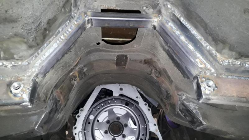

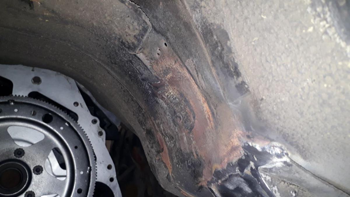

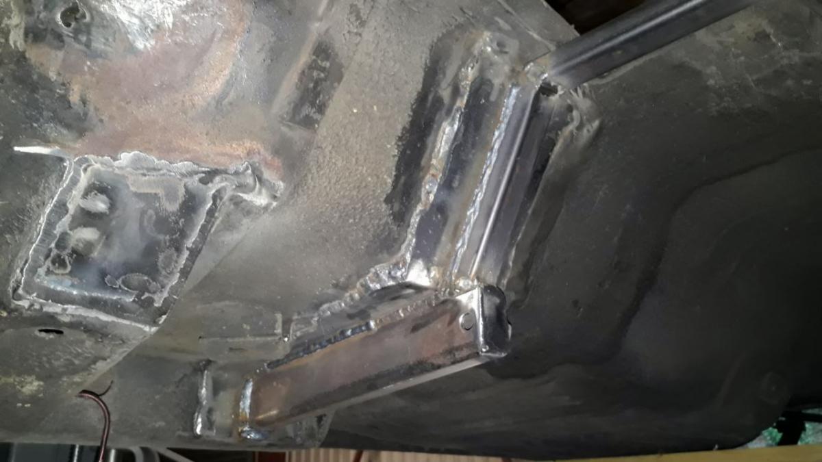

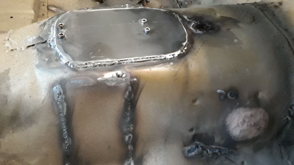

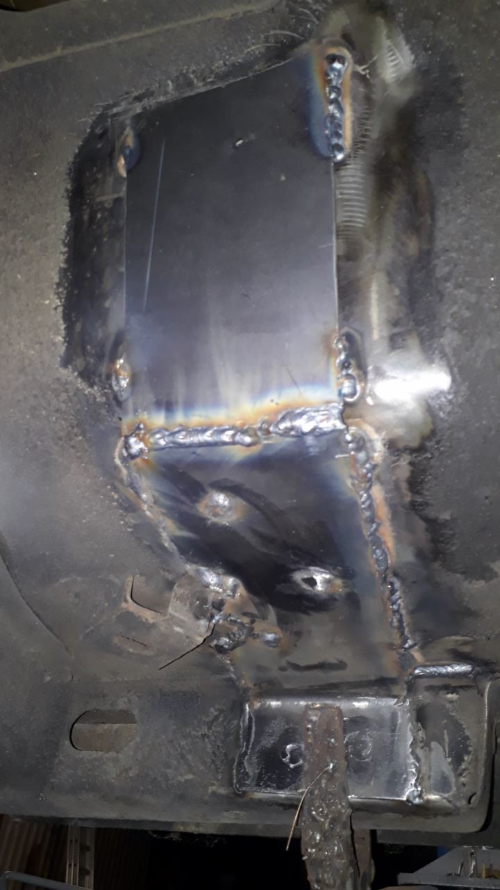

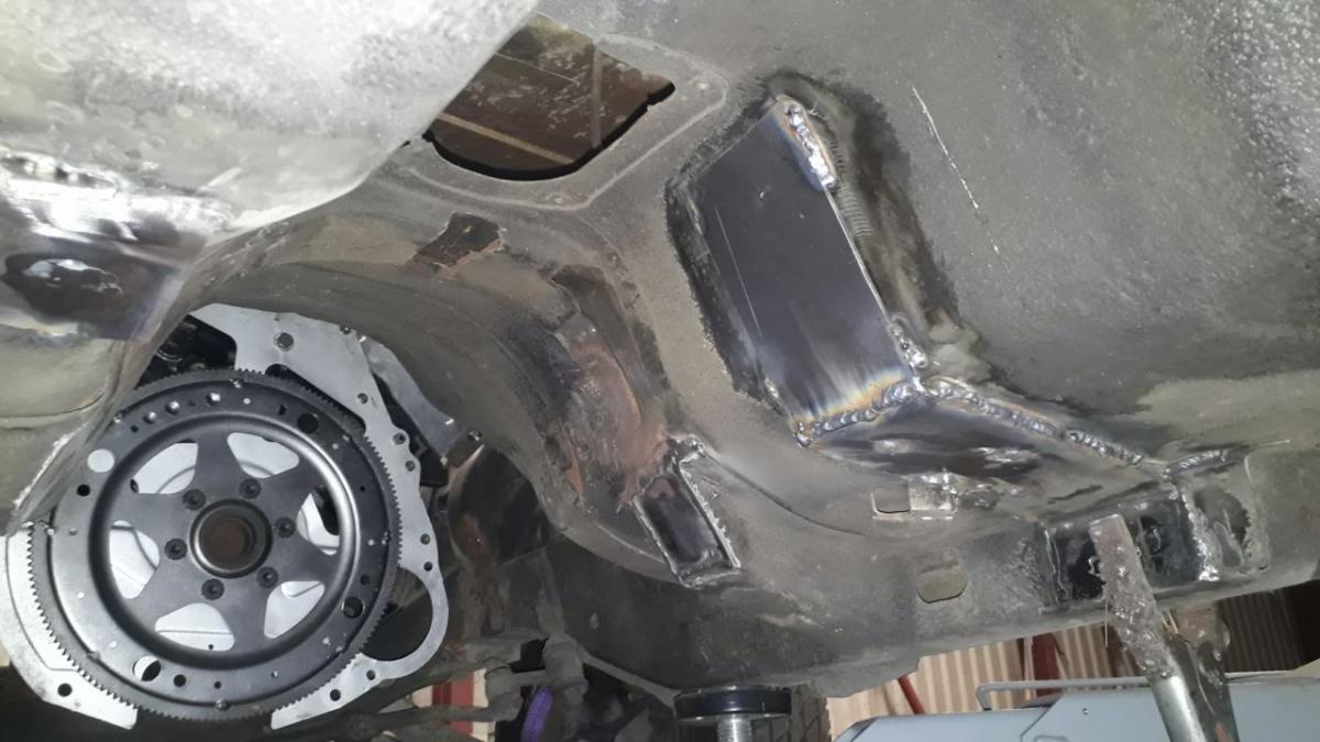

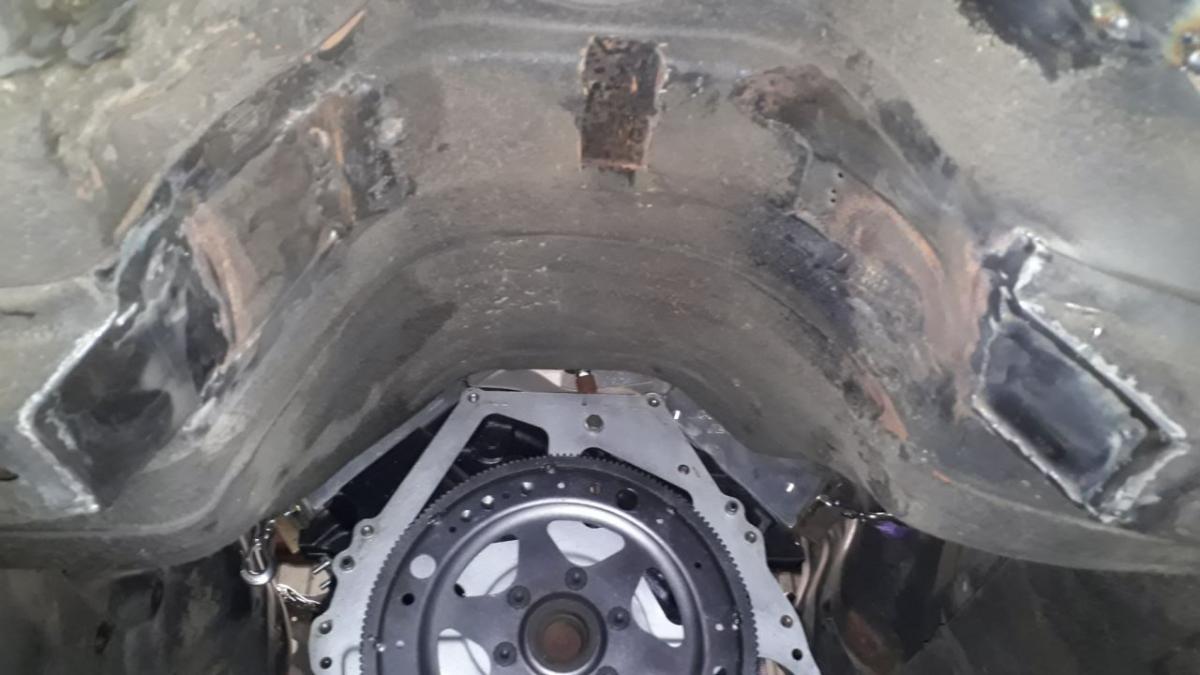

Allez ! Quelques petites évolutions du chantier... Au départ je pensais ne faire que des modifications réversibles, mais la boîte TCI est vraiment différente de la C6 et j'ai dû rectifier quelque peu le tunnel pour qu'elle passe... :rolleyes:
Suppression des anciens renforts et ancrages de la traverse...
Chauffe et martelage du tunnel pour l'élargir à certains endroits...
Confection de renforts de plancher et tunnel en tôle de 3 mm et profilés 60x30x2 et 30x20x2...
Terminé, il ne reste plus qu'à mettre un coup d'époxy pour protéger tout ça...
Depuis les photos, la boîte a été mise en place afin de prendre toutes les côtes pour la confection de l'arbre de transmission alu en 3"1/2 chez Denny's driveshaft. On m'avait aussi conseillé Inland Empire Driveline, j'ai été voir sur leur site et ils proposent des produits similaires qui paraissent aussi de belle qualité et à des tarifs comparables...

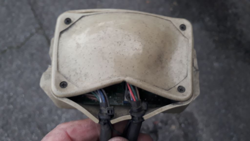

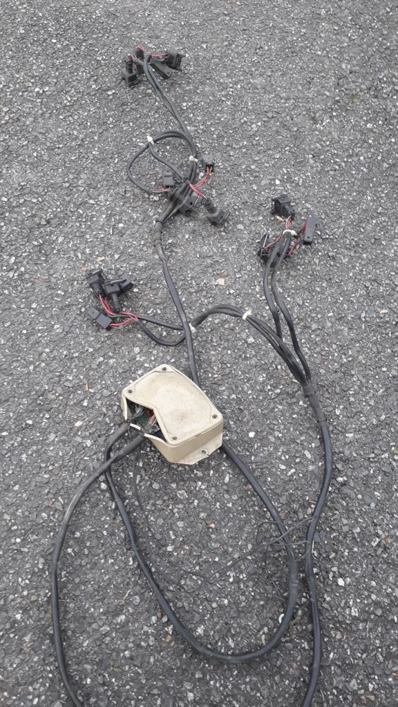

On s'occupe comme on peut pendant ce confinement, alors j'ai entrepris le remplacement du boîtier E85 qui équipe mon Grand Cherokee 5.9 LX par un plus moderne, l'ancien modèle très basique ayant 13 ans de bons et loyaux services.... et je crois que ça se voit non ?
Je n'ai pas fait de photo du remplaçant, mais c'est celui-ci : https://eflexfuel.co...oduits/eflexeco
C'est le 3ème que j'installe, ça fonctionne très bien et la qualité de fabrication semble excellente (entreprise Finlandaise). Je précise que je n'ai aucun intérêt dans cette boîte, que je n'ai pas d'accord commercial ou publicitaire, c'est juste une info que je donne car je suis très satisfait du produit... ;)

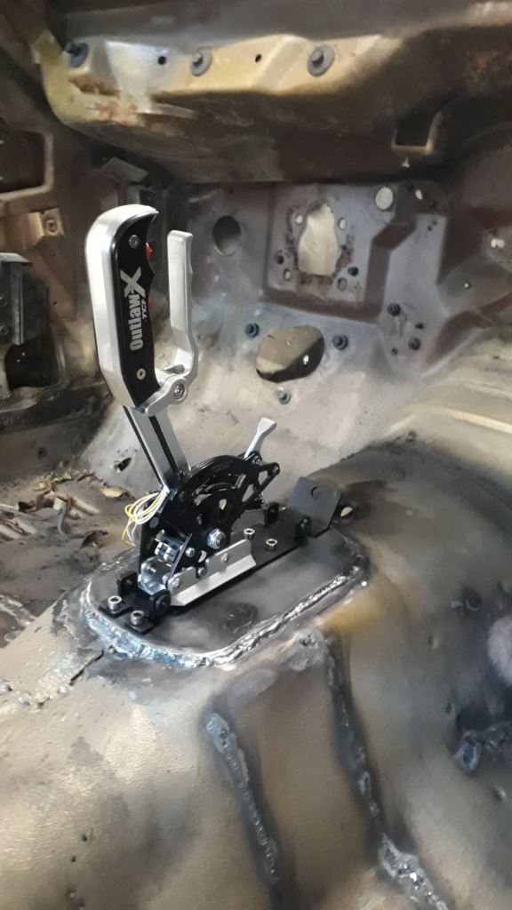

Les dernières bricoles concernent le support du shifter Outlaw et la modification du tunnel pour le passage du câble de commande de la boîte auto.
... à suivre

#297 Mico
Posté 16 November 2020 - 08:52 AM
J'adore ce levier de vitesse :)

Posté 16 November 2020 - 11:54 PM
Oui il est beau, mais pour l'instant il ne sert pas à grand chose..... :sad02:
Il me tarde de pouvoir le tester en service .... mais ça ce n'est pas encore pour tout de suite.
