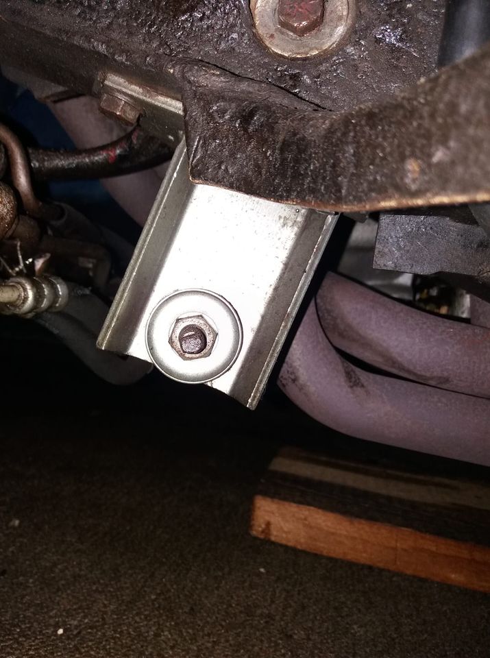

Salut Jack , je suis la progression de ta voiture , en France du moins sur ce sujet là vous avez de la chance quand vous apportez une modif au châssis, comme le tunnel que tu as modifié pour la boite. ici en Belgique dès que tu touche au châssis le CT refuse de délivrer le paplar. pour la ptite histoire j'ai des 4/1 longues, qui nécessite un support long pour le vérin de direction et qui est conçu pour Ford, ben au CT le gars a fait une photo de ca pour envoyer au ministere de mobilité pour savoir si c'est légale ou pas !!!! j'attends leurs réponse! Allez bon continuation et à bientôt j'espere .
Salut Alen. Je fais les modifs et je ne me pose pas de question.... c'est interdit et je le sais. Je m'arrange avec le copain qui tient le centre de contrôle technique et pour l'instant il arrive à passer mes véhicules..... le jour où il ne sera plus là !?!?!?!

En revanche Alen, j'ai la même extension que toi pour mon vérin de direction et en France ça ne pose aucun problème, ça c'est une certitude. (Du moins pour le moment)

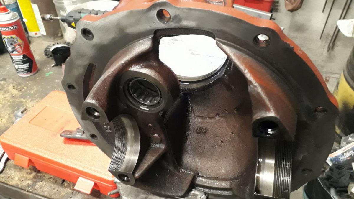

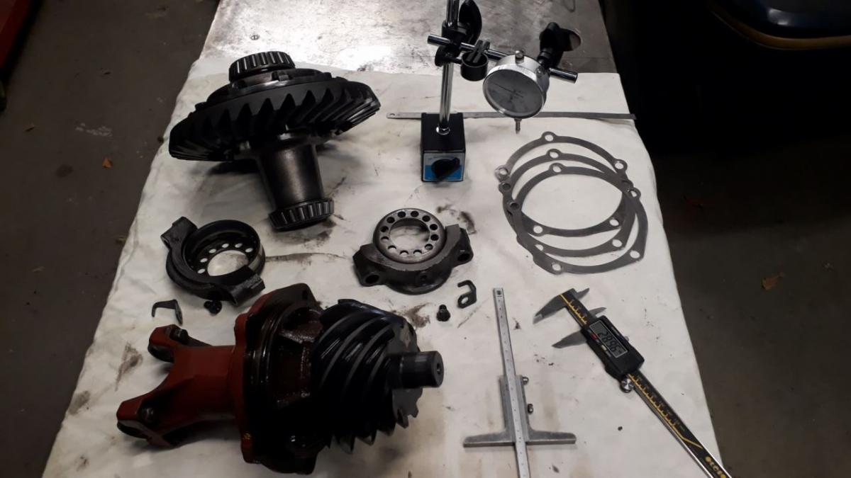

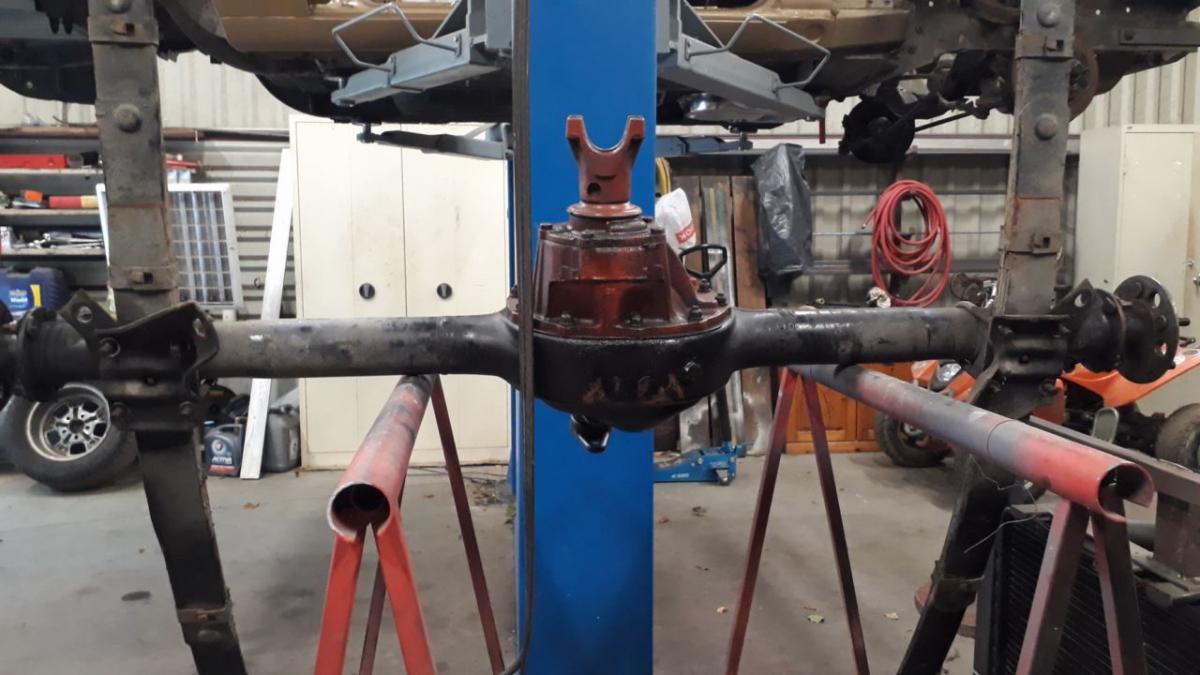

Bon, on continue à s'occuper gentiment en attendant le déconfinement.
Le pont présentant quelques suintements d'huile et un léger jeu, nettoyage, démontage complet pour contrôle de l'état et dès que j'aurai reçu les joints, remontage en utilisant le how-to de Romu, avec méticulosité, réglé aux petits oignons et étanche....
Entre temps j'aurai refait une barbouille époxy sur le corps et les lames de ce bon vieux 9".....

C'est un LS mais sans disques puisqu'il s'agit d'un Detroit locker Truetrac à pignons hélicoïdaux (procédé Eaton):
https://www.youtube....h?v=lZmsY2YvVsc
Ca fonctionne très bien, en douceur, seul inconvénient (selon le WOT Boss) c'est qu'il souffre lorsqu'on lui applique un couple élevé..... pas de problème, avec mon moteur de tronçonneuse je ne devrais pas le martyriser.... :rolleyes_anim:
