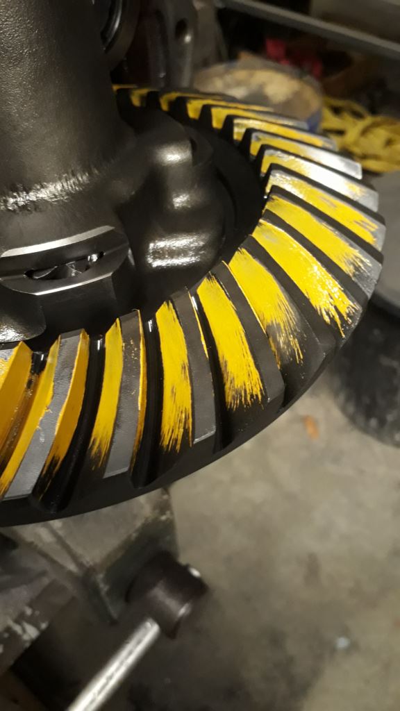

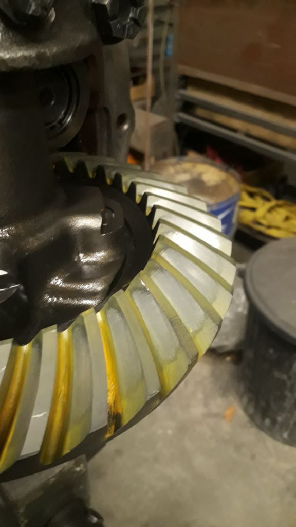

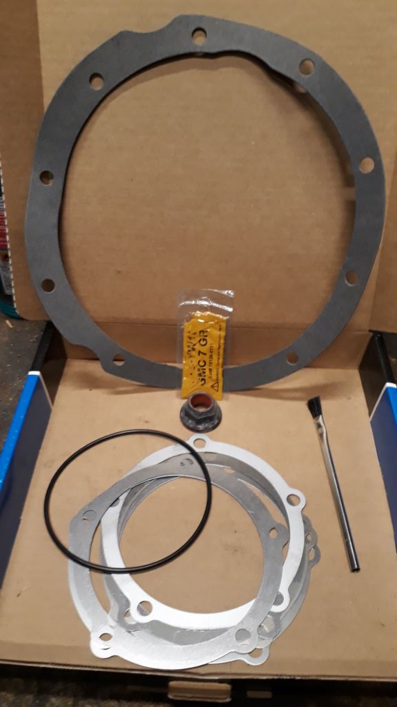

Mr Summit m'a envoyé le kit "kivabien" de chez Motive gear pour m'occuper du pont...
Remplacement du joint spi puis remontage du pignon dans le nez de pont avec les shims fournis sans marquage d'épaisseur. Je les ai donc mesurés au pied à coulisse digital...

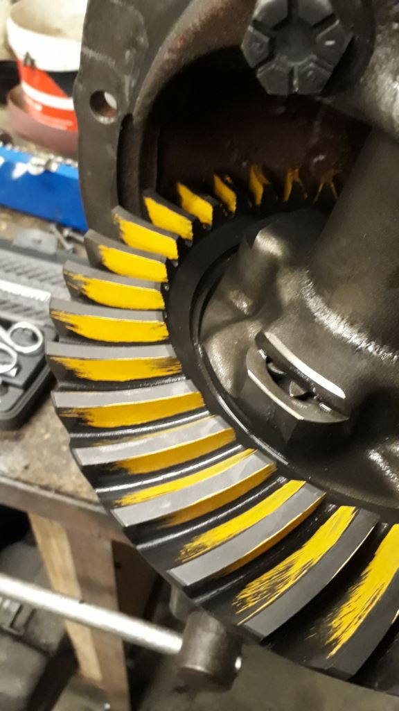

Montage du différentiel et réglage de la pré-contrainte des roulements de palier, réglage du backlash, tartinage des dents à la pâte jaune...
... et ça ne me convient pas, les marques sont trop excentrées...
Demain, je reprends tout à zéro....

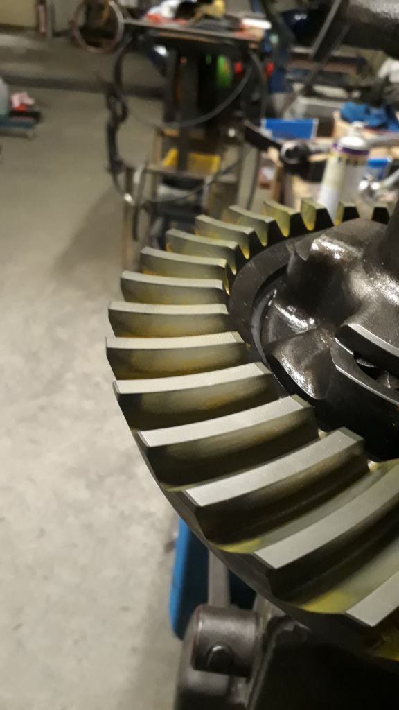

J'ai remis le pont en pièces détachées et remonté en faisant bien attention à toutes les prises de côtes, je m'étais planté sur une mesure d'où le mauvais réglage.
Réglage validé....

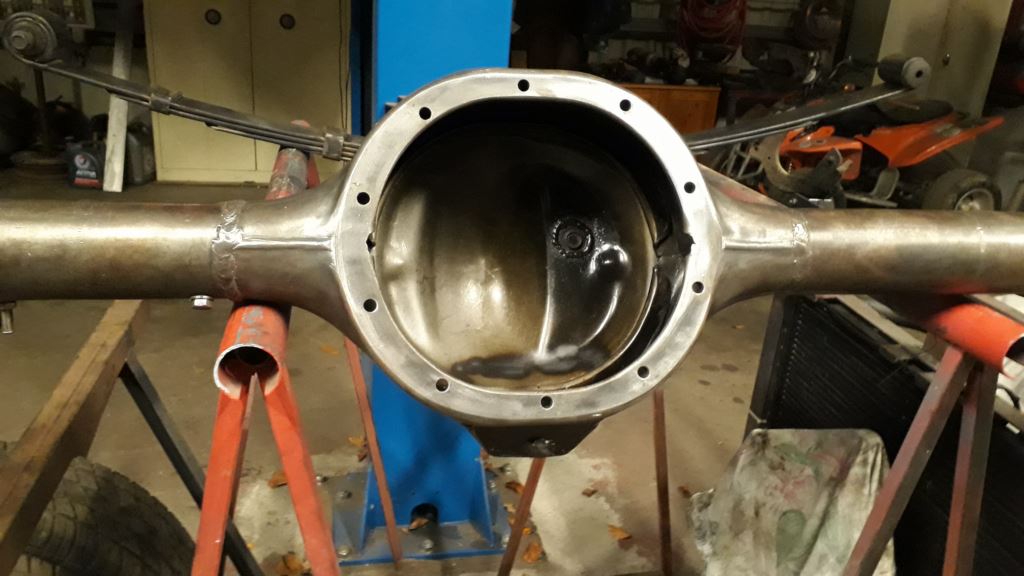

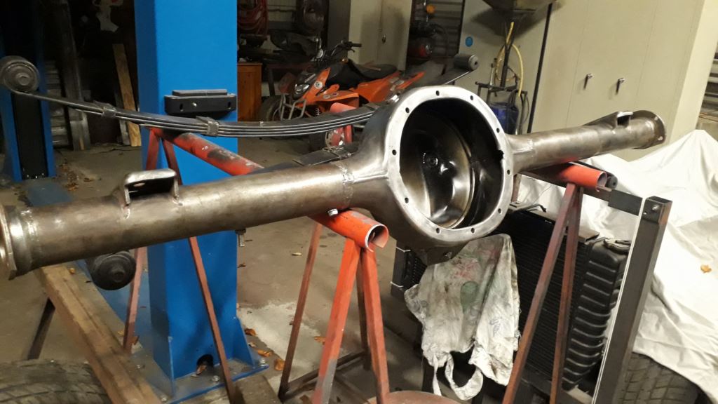

On continue le bricolage avec un décapage en règle des ressorts à lames et du corps du pont avant d'y appliquer 2 couches d'époxy noir satiné...

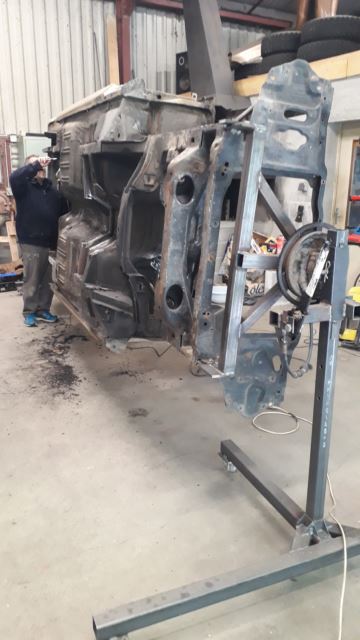

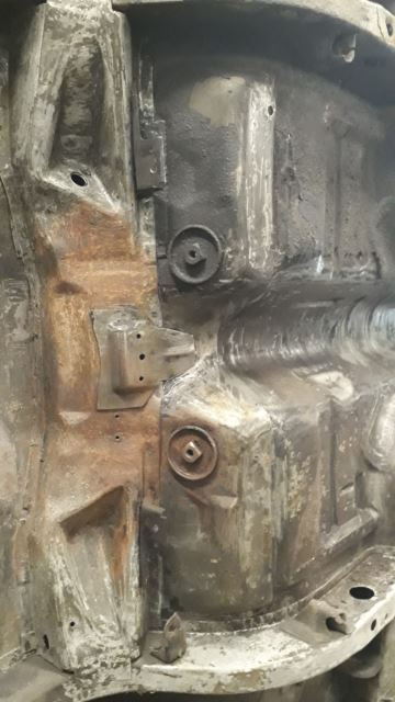

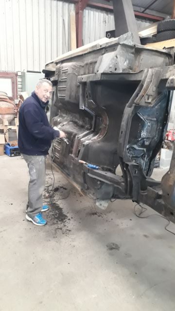

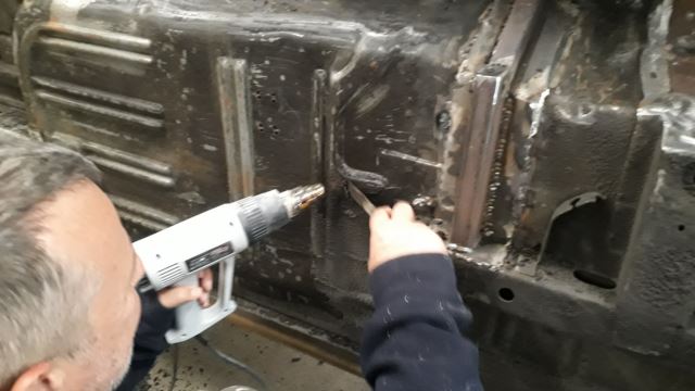

En attendant, ça papouille, ça chatouille , ça gratouille sous la belle avec l'aide ô combien appréciable et appréciée de Monsieur Fernand dit le Gugusse de Montauban..... quand j'affirme sous la belle, c'est manière de dire car, étant donné notre grand âge, on ne se roule plus par terre et on positionne le chantier à hauteur avec la rôtissoire....
Elle ne devrait pas tarder à avoir perdu tout ses mastics et autres anti-gravillons pour ensuite partir au sablage et enfin chez le carrossier pour une belle barbouille....

Faut avouer que sous la choucroute, on a pas trouvé de catastrophe, elle se porte plutôt bien mémère
