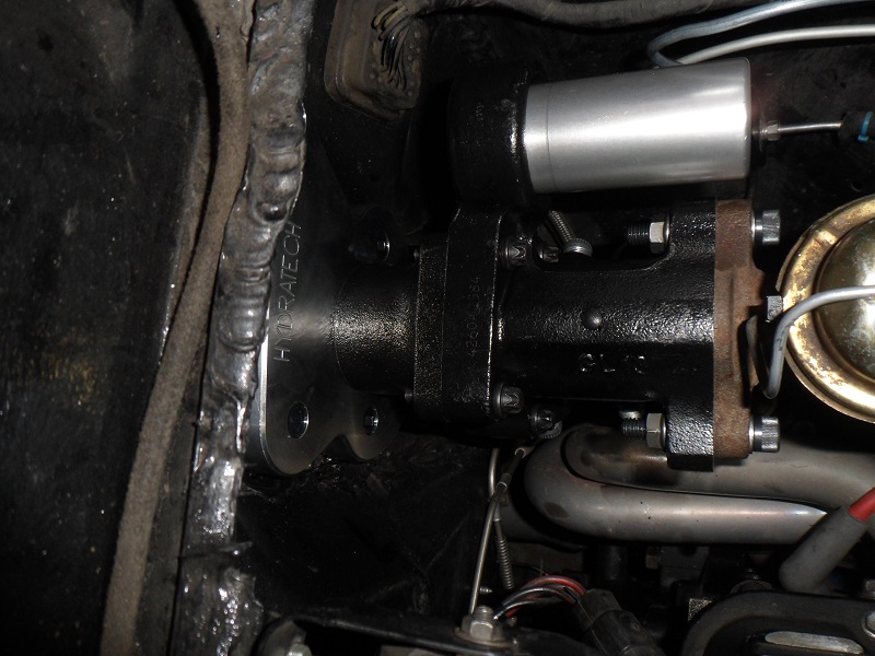

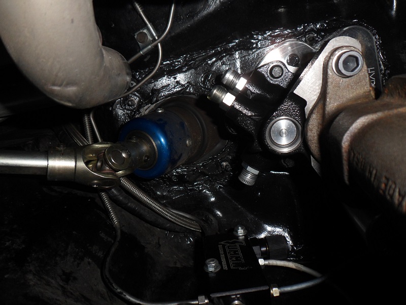

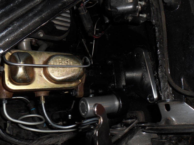

Installation hydroboost  de chez hydratech sur la mustang :)

T'as vraiment des problèmes de frein? Tu as quoi comme dépression au ralenti? Je suis à 5"/hg et malgrès cela, j'ai mis un réservoir et ça freine bien.
Comme te repiques-tu sur la pompe? Y a un T qqe part?
#204 Adelante
  • 3199 Messages :
Posté 20 November 2014 - 09:56 PM
Hello,
Avant j'utilisais une pompe à dépression, ça marchait très bien. mais je voulais encore un pti peu plus de mordant au freinage.
J'ai essayé avec un réservoir et si je roule en ville avec le moteur qui tourne très bas en régime, je n'ai pas assez d'assistance. j'ai dans les 5"/hg aussi au ralentI.
Je vais alimenter l'hydroboost par la pompe de DA, il y a une sortie sur l'hydroboost pour aller sur le rack de direction.
Le retour des 2 systèmes se fait avec un T.

Tu nous feras un debrief pour avoir si c'est vraiment intéressant !
Le setup est sympa mais pas donné quand meme !
Tu t'intéresses aux assistances de freinage maintenant ???? :D :D

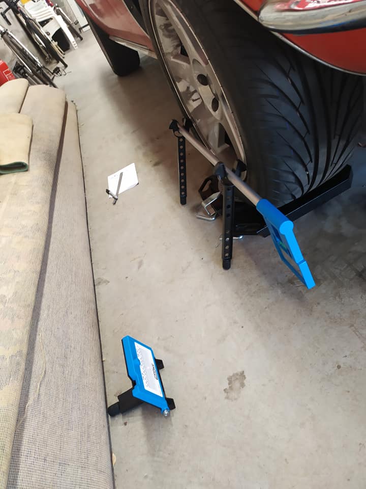

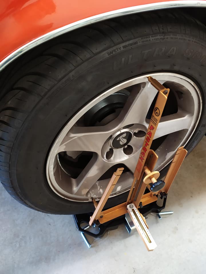

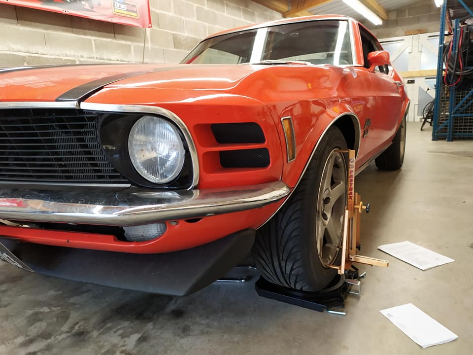

Ce WE c'était mise au carré du chassis :
1- Mettre la voiture sur chandelles en gardant la suspension bien écrasée comme si elle était sur ses roues
2 - Prendre les dimensions entre les roues et faire en sorte en réglant les triangles inférieures avant (strut rods bras inférieurs avant, les deux formes un triangle de suspension) et que les distances suivantes soient égales, prises des distances au milieu du moyeu avec un fil à plomb et trçage de points au sol.
 A : distances (ArD / AvD) = (ArG / AvG)
 B : distances (ArD / AvG) = (ArG / AvD)
Une fois ceci fait on peut régler la géomètrie en touchant exclusiement les triangles supérieurs (cette opération va forcément bouger légèrement la mise au carré du chassis, mais cela va rester dans des tolérances acceptables)
1- réglage carrossage à peine plus de -0.25°
2- réglage angle d'attaque, et revérification carrossage à chaque réglage à 3°
3- Réglage du pincement 1/8"
Une bonne chose de faite... Il va falloir faire la même chose sur la Mercury maintenant :)

j'attends avec impatience to retour sur l'assistance  : je veux faire la meme chose car soit mon assistance est secouée soit mes 14" de depression ne sont pas suffisant.
J'ai aussi penser a installer une pompe a depression mais au bout du compte la refection plus la pompe revient presque au meme.
Question : Vu que tu as une crémaillère TCP -penses-tu qu'on peut mettre une conduite hydraulique rigide de l'assistance au boitier de la crémaillère ?
Pour l'Injection j 'ai monte une Pro Flo 4 edelbrock est j'en suis super content
Hi,
C'est top l'assistance hydroboost, j'ai mis ça sur mes 3 voitures du coup !
La pompe à dépression, j'ai abandonné le jour où elle est tombée en panne brusquement... heureusement que ce n'était pas dans un moment critique !
Je suis passé en rack de direction manuel sur la mustang car c'est plus fun :) j'ai laissé la pompe KRC que pour l'hydroboost du coup !
Sinon, je te déconseille vivement les conduites hydrauliques rigides entre la cremaillère et l'hydroboost, la cloison pare feu travaille toujours un peu lorsque l'on freine...
Il faut mettre des durites teflon tressées inox qui supportent la pression.

La mise au carré du chassis a été très efficace ! la voiture n'a jamais été aussi stable et aussi agréable à conduire !
A chaque fois que j'avais fait faire la géométrie de la voiture, ce n'était pas terrible, elle tirait toujours plus ou moins d'un côté, des fois au freinage et n'était pas très stable à vitesse élevée.
Comme quoi en lisant un bouquin sur la liaison au sol, et en le faisant moi même, le résultat est au top... j'ai l'impression de conduire une voiture neuve ! :)
