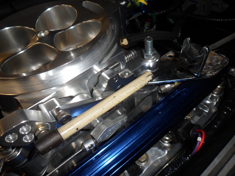

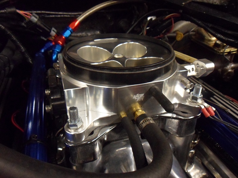

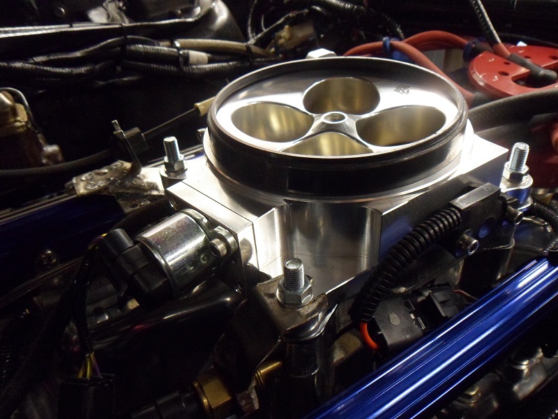

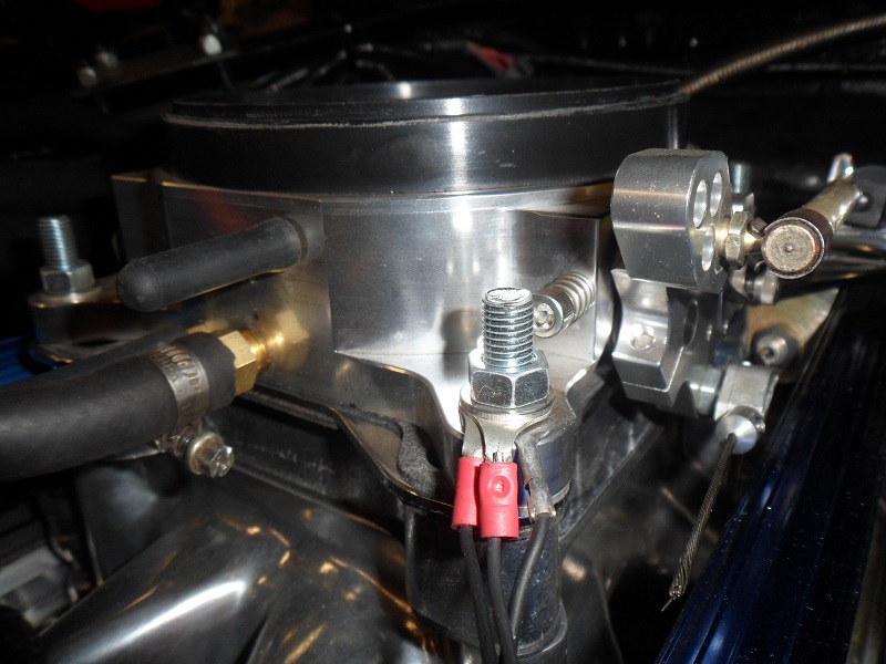

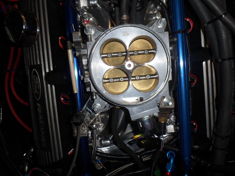

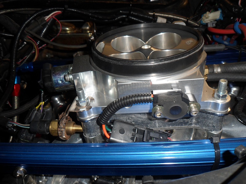

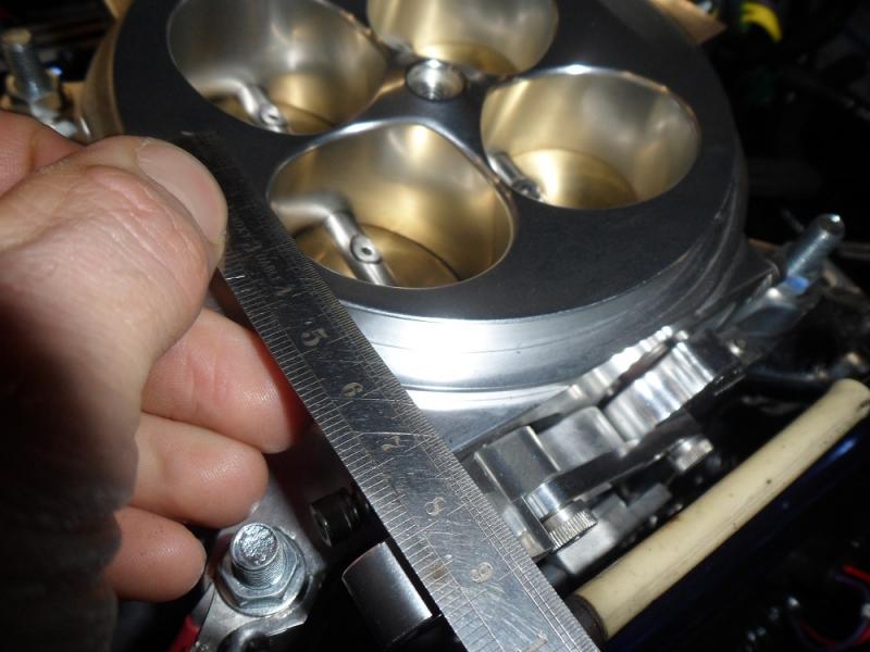

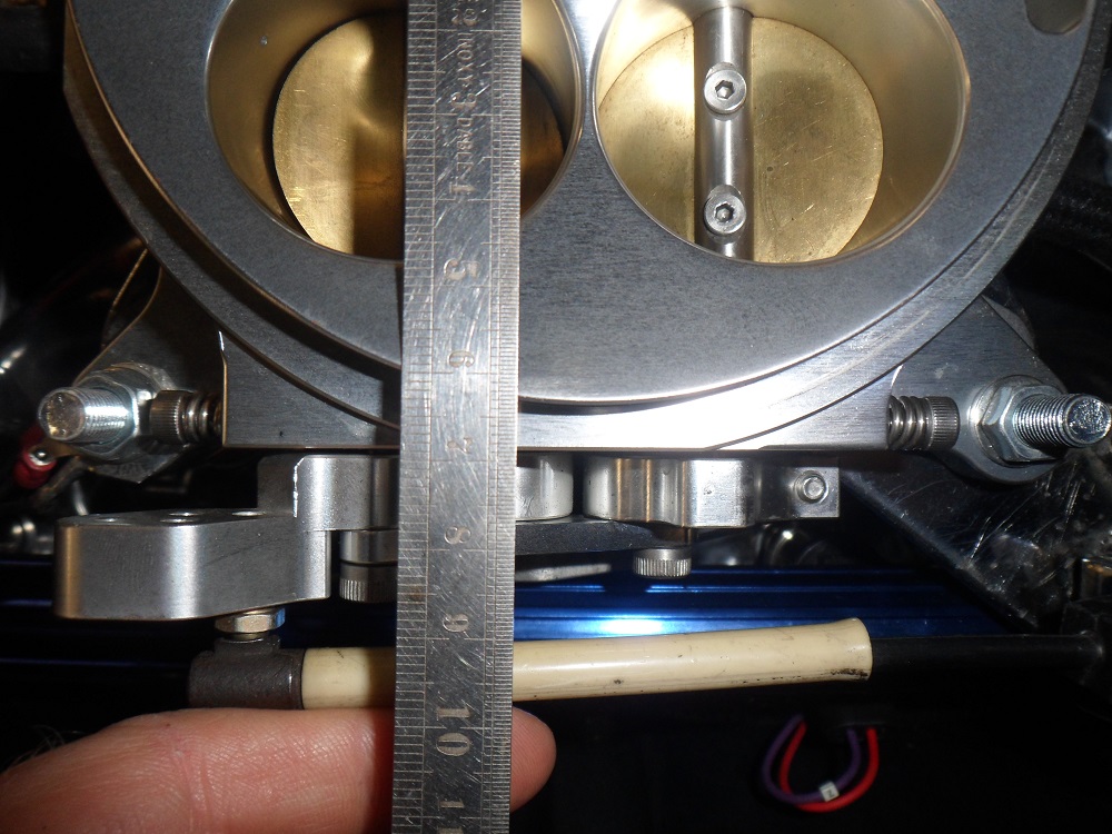

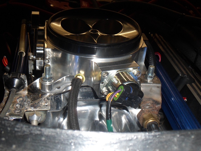

Yo man, tu saurais me prendre qqes photos de ton TBI? Surtout de l'arrière voir comment est positionné l'IAC.
Niveau commande des gaz, de combien cela ressort par rapport au bord de la pipe? Histoire de mesurer aussi sur la mienne de combien ressort le linkage.
Comme tu le sais, le mien est assez haut (spacer 1.7") pour passer les rails et si ça rentre pas dans mon capot, je devrai chez qqc d'autre....
La réf du tient stp? Tu me disais que c'était le plus étroit de tous?
Merci,
#183 Adelante
  • 3199 posts
Posted 20 January 2014 - 09:09 PM
Merci,
Hello Dylan,
yes, le mien rentre tout juste entre mes rails.
Le plus étroit est donc le modèle de chez accel : www.summitracing.com/dom/parts/acc-74202s4/
J'avais fait chier summit comme pas possible pour avoir les dimensions des TB ! et visiblement sur une pipe de bloc 5.0L, c'est le seul qui rentre entre les rails.
je dois avoir un spacer de 1 pouce en dessous, je l'ai mis pour pouvoir positionner mon cable Throttle valve pour la boite. mais il est tout à faire possible de faire sans le spacer en faisant d'autre supports de câbles !
je tâcherai de te prendre des photos mercredi soir !
Bonne soirée

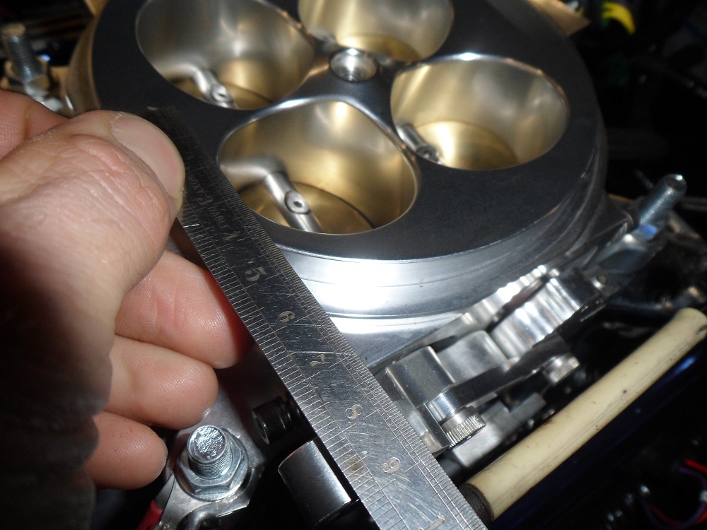

Posted 21 January 2014 - 07:46 PM
Hello,
Dylan, voici des photos du TB.
J'espère que cela va t'aider
#185 marc_spierk
  • 4231 posts
Posted 21 January 2014 - 11:24 PM
Les rails d'essence qui sont place sur ta voiture semble plus bas que ceux de dylan?.
#186 Adelante
  • 3199 posts
Posted 22 January 2014 - 06:34 PM
je ne pense pas, à voir les photos, on a le même type d'injecteurs !

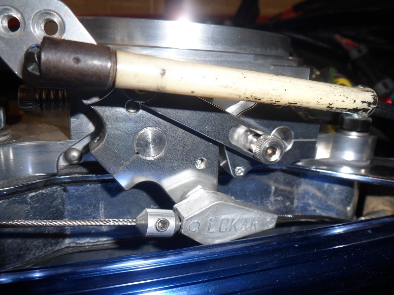

Mes rails sont en -8AN. Pourrais me dire, par rapport à son centre (tige filetée) de combien sort la commande des gaz?
#188 Sponge
  • 10718 posts
Posted 26 January 2014 - 10:50 PM
Salut Marc,

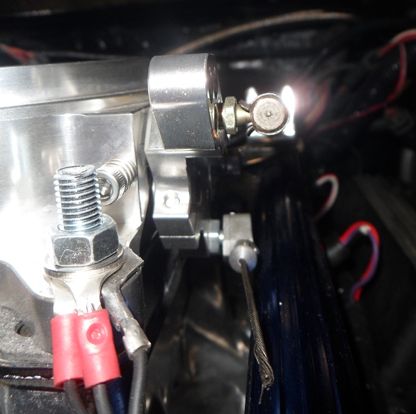

Je te demande beaucoup, je m'en excuse mais pourrais-tu me prendre des photos de ta commande de gaz dans le compartiment moteur? La mienne ne passe pas et je voudrais voir pour un à câble comme sur les 69 et 70.
Un gros merci

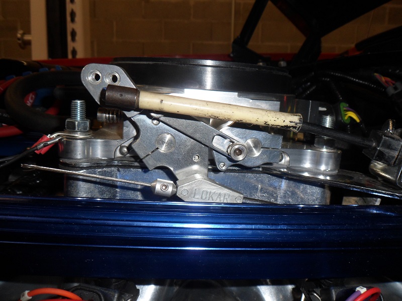

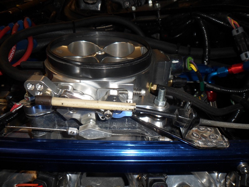

#189 Adelante
  • 3199 posts
Posted 27 January 2014 - 08:38 AM
T'inquiètes Dylan, je ne t'ai pas oublié ;)
Pas de soucis pour prendre toutes les photos et côtes dont tu as besoin ! je regarde ça ce soir.
Bonne journée
#190 Adelante
  • 3199 posts
Posted 27 January 2014 - 08:04 PM
Hello Dylan
J'espère que ces photos vont t'aider.
Certaines ont une définition plus élevée pour que tu puisses mieux voir !

#193 Sponge
  • 10718 posts
Posted 02 February 2014 - 09:30 PM
Encore merci pour les infos. Finalement je peux garder le mien car le capot ferme de justesse.
Pour la commande d'accélerateur, on a modifié la mienne pour accomoder la bête.
