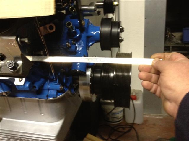

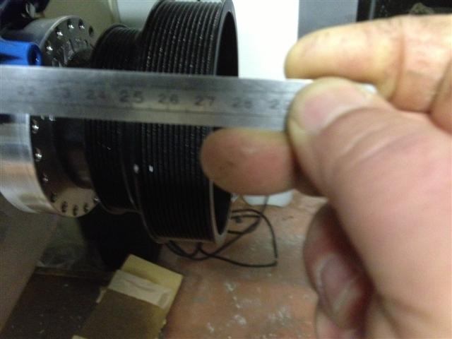

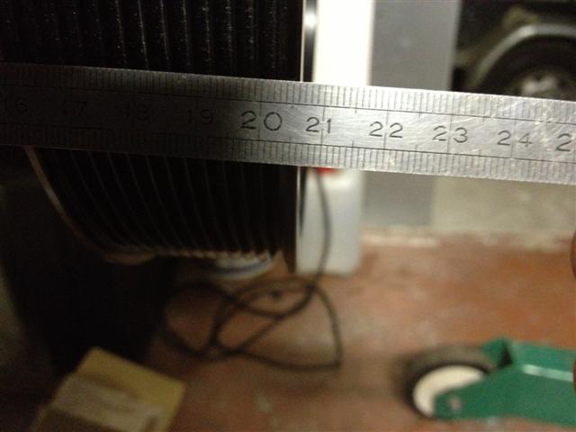

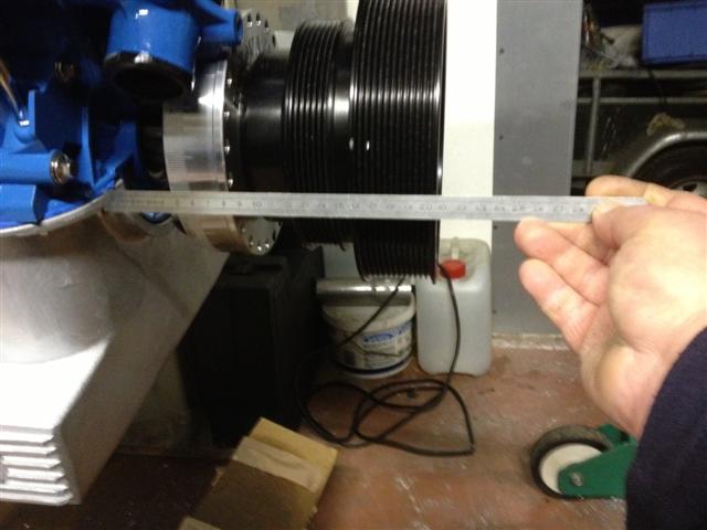

Voila les photos pour essayer de voir si il y a suffisament de place.
Nouvelle image2 (Small).JPG Nouvelle image3 (Small).JPG Nouvelle image4 (Small).JPG Nouvelle image5 (Small).JPG
attachicon.gifNouvelle image2 (Small).JPGattachicon.gifNouvelle image3 (Small).JPGattachicon.gifNouvelle image4 (Small).JPGattachicon.gifNouvelle image5 (Small).JPG
Hello,
Donc cela ne passe vraiment pas avec les ventilos.
En gros, ta poulie pour le procharger va arriver à 4cm du radiateur.
Il te faudra un ventilo électrique pusher comme celui que je vend actuellement.
tu ne pourras mettre aucun ventilo puller, il n'y aura pas la place.
De plus il faut voire si c'est le meme compartiment moteur , si non c'est encore pire.
les 68 et 70 ont le même compartiment moteur.
toutes façons il n'y aura pas la place de mettre un ventilo côté moteur... il sera forcément c^té calandre.

Posté 10 January 2014 - 12:17 PM
Cote calandre ca vas etre juste,il y a le gros radiateur d'aire et le radiateur de la boite.
