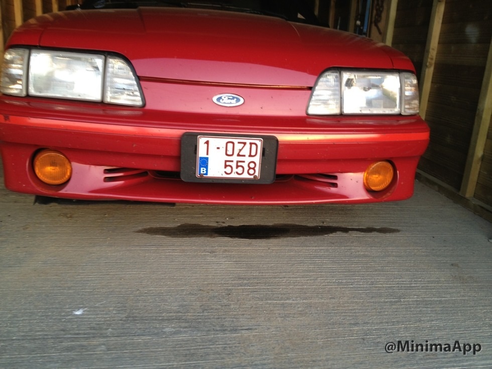

Bon, mon radiateur est percé et ça coule goutte à goutte, j'ai perdu 1 cm de liquide de refroidissement.
Je vais essayer de le colmater avec un produit anti-fuite ou je ne sais comment ça s'appelle, et je vais commander un nouveau radiateur alu :(

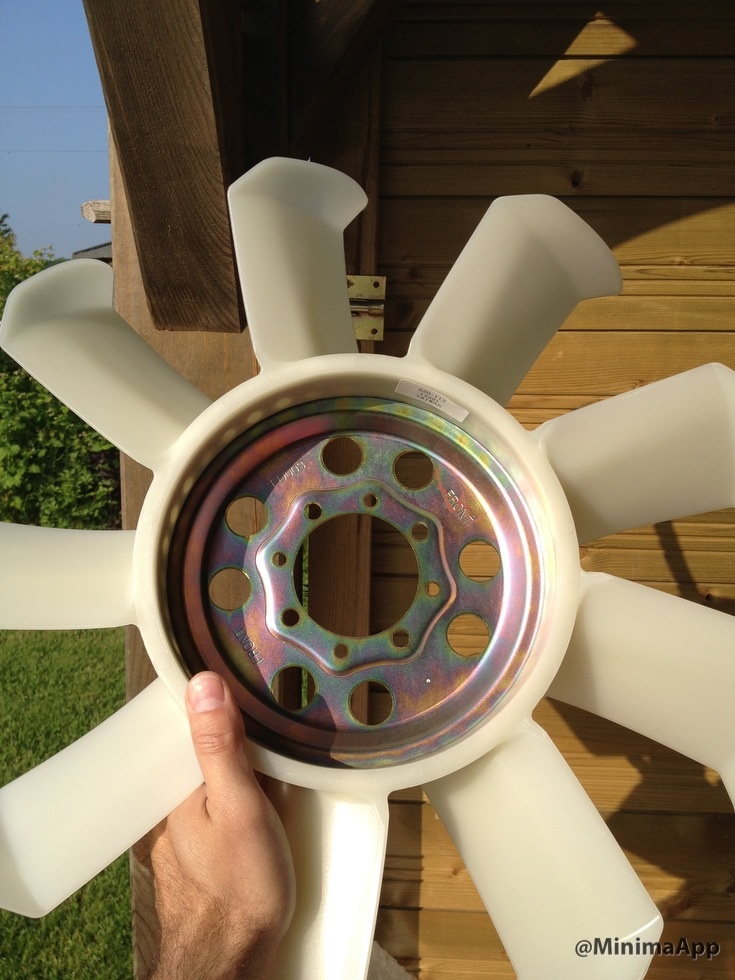

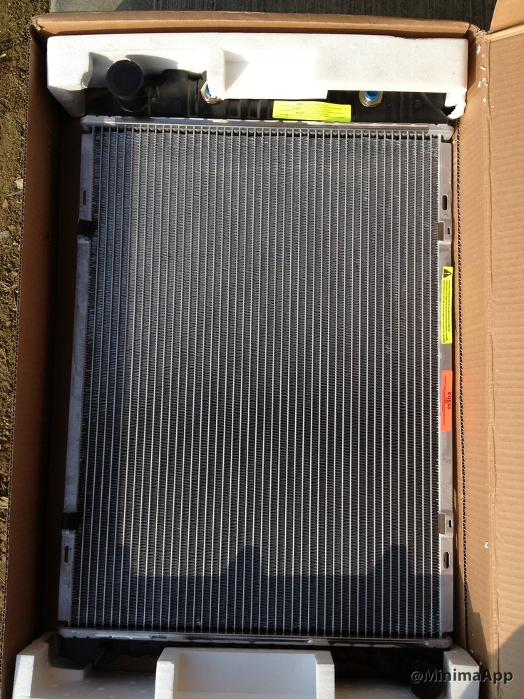

Bon j'ai commandé un nouveau radiateur et une nouvelle hélice car l'autre montre des signes d'usure (pas encore trop grave), je ferai vérifier celui qui est dans la caisse pour voir si ça vaut la peine de le garder au cas où.

Démontage du radiateur d'origine hier, on voit clairement les signes de fatigue ! Il suinte de plein d'endroits à niveau du nid d'abeille, une réparation me coûterait plus cher qu'un neuf donc j'ai bien fait d'en commander un nouveau :(

L'hélice était encore ok mais elle montre des signes de fatigue à certains endroits, plastic oblige, donc poubelle !

Nouveau rad et hélice récupérés, manque plus que le clutch

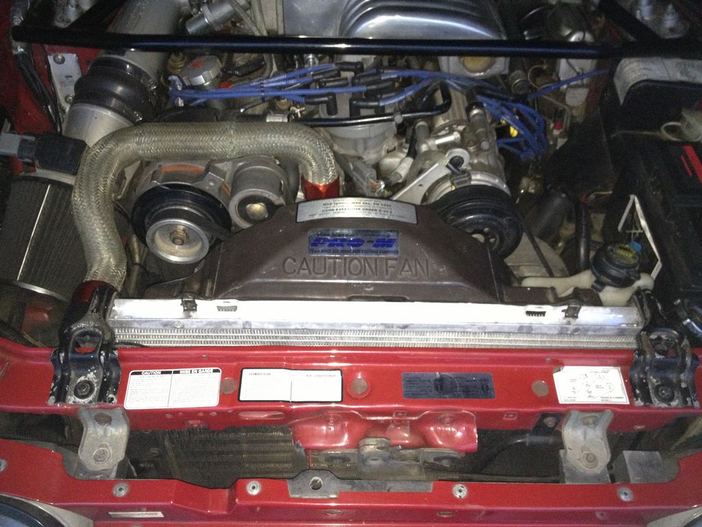

Nouveau clutch fan reçu, c'est du beau matos made in Motorcraft, pas de la m**de Eaton !
Nouveau rad monté, il n'y a plus qu'à faire un flush et remplir de nouveau LDR... qui peut m'aider et me dire comment faire le flush ? je pensais à remplir le tout d'eau distillée, faire tourner le moteur pour tout nettoyer puis tout vider, remplir de LDR et refaire tourner pour virer les bulles....
ça paraît bon non ?

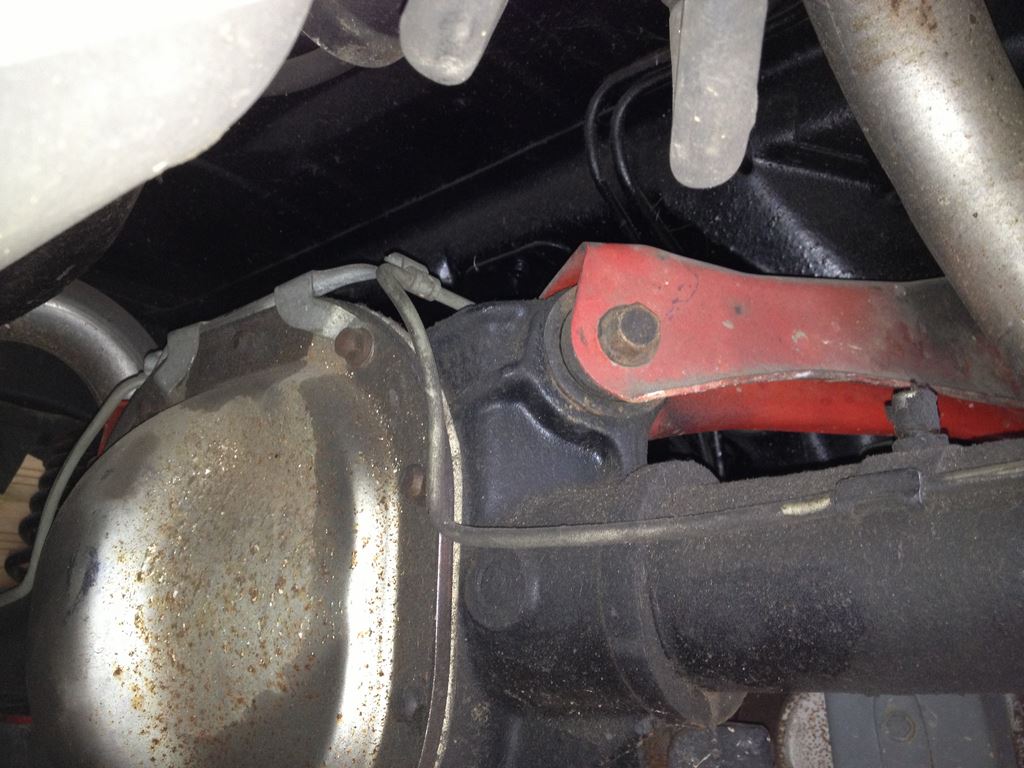

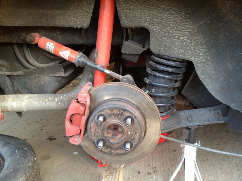

Bien, hier soir j'ai profité du soleil qu'il restait et de la nouvelle loi ancêtre pour rouler de 21h45 à 22h15 mais avant ça, je voulais absolument voir quels freins à disque sont montés sur la Fox.
Pour l'instant je penche vers un kit de Thunderbird ou de Cobra mais vu que les n° de série sont difficilement visibles, je ne suis pas trop sûr :(

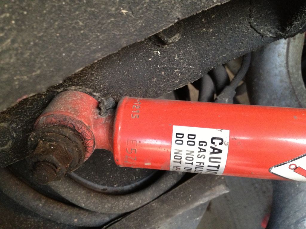

Au niveau des amortos et des quad-shocks, je pense que les Koni sont rincés, au prix où ils sont je vais les changer dès que j'en trouve des neufs :
De plus, je pense que je vais devoir resserrer l'UCA de droite, il me semble que le bushing sort quand un peu trop, d'où la sensation de flottement sur revêtements défoncés (qui sont monnaie courante dans notre pays de me*de) :

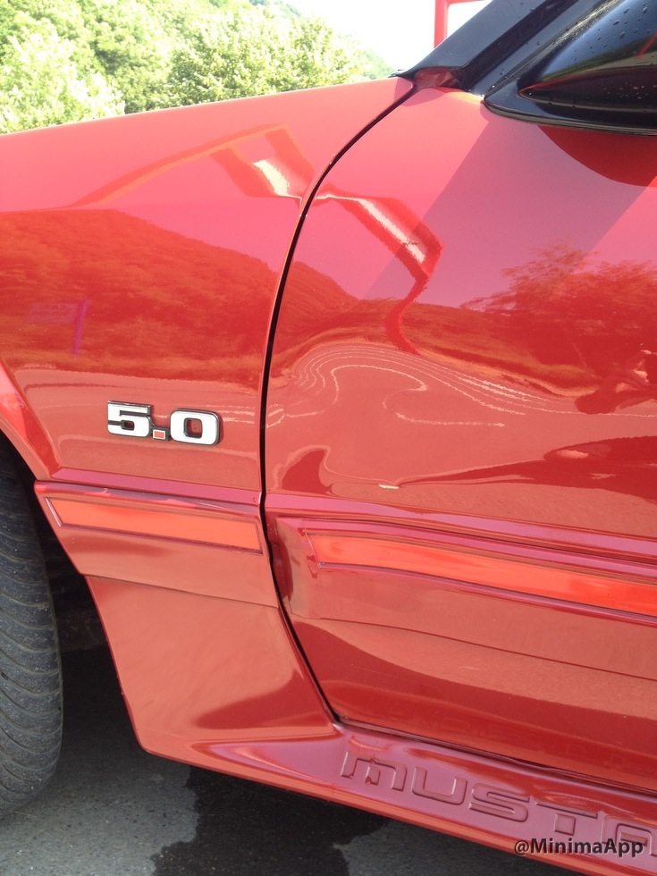

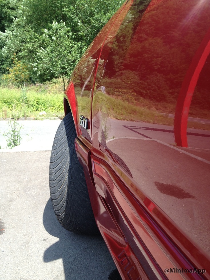

Bon, quelqu'un a reculé dans la Mustang, résultat : porte conducteur enfoncée au niveau de l'avant il y en a pour quelques centaines d'euros de carrosserie !
J'hésite à faire jouer l'assurance malgré l'omnium... Pfffffff
