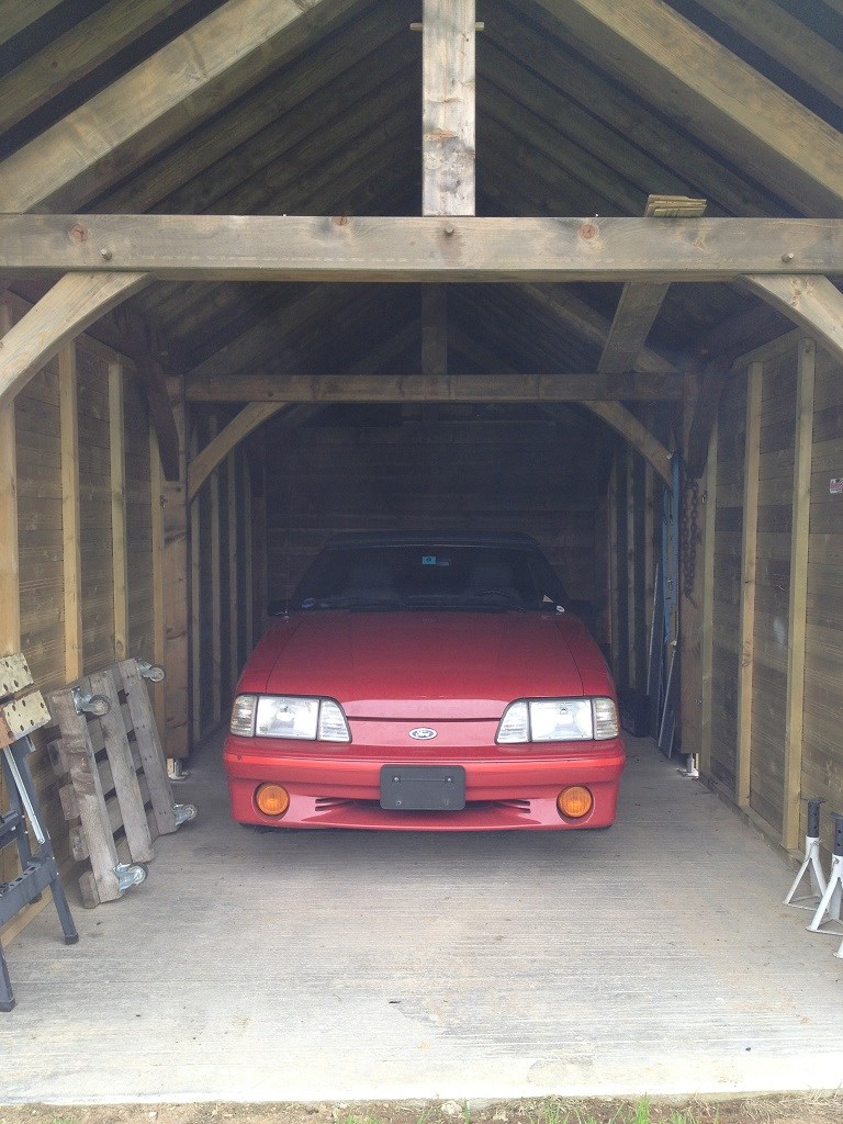

Posté 27 April 2013 - 05:54 PM
J'ai gagné 3,5 cm de hauteur par rapport aux Eibach, donc je ne touche plus rien quand je roule; de plus, la voiture est plus confortable bien qu'un peu "bateau" sur les bosses, je vais devoir réinvestir dans le remplacement de mes KONI Sport si nécessaire.
Suspensions arrière changée :

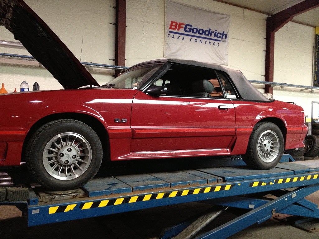

Photos de la hauteur de caisse à l'avant :

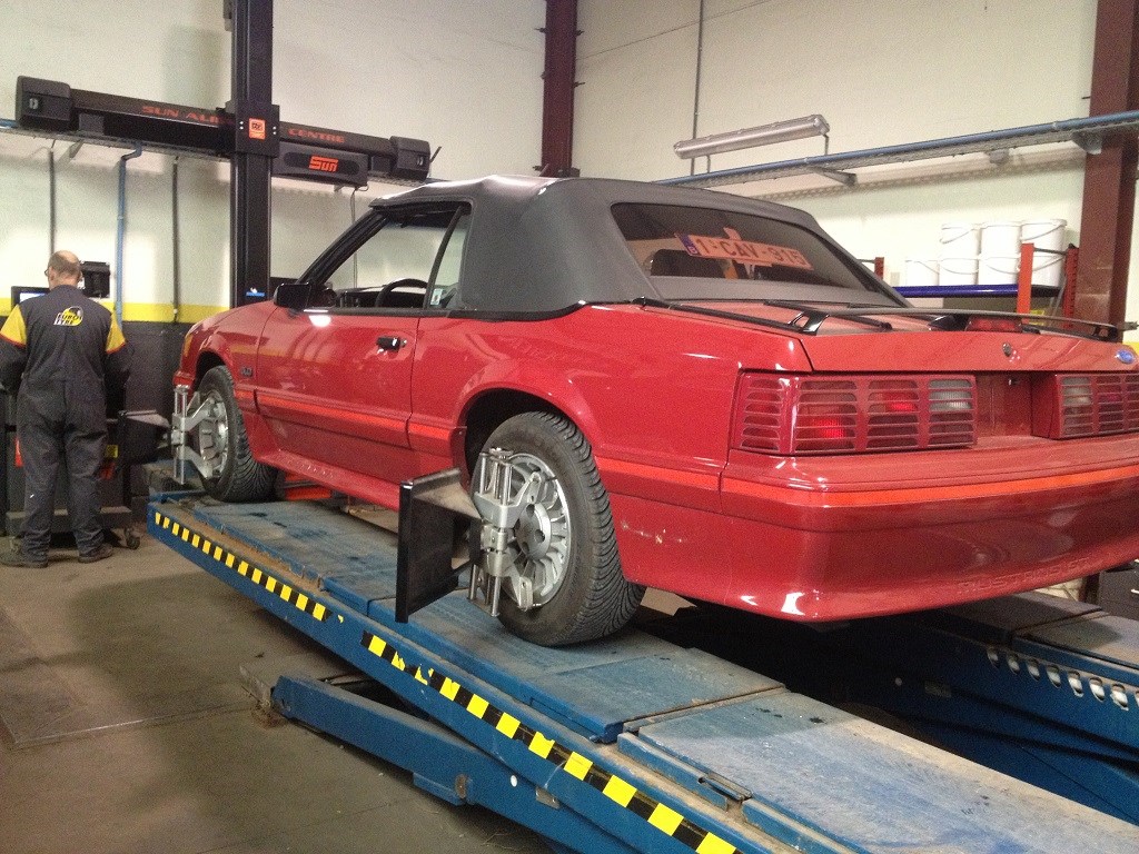

La géométrie a été faite, elle est pil-poli dans les cotes préconisées par Ford :
Au niveau des découvertes, je me demandais pourquoi elle faisait du bruit et j'ai compris : les silencieux sont des Dynomax Super Turbo, qui ne sont pas reconnus comme étant les plus silencieux
Il faudra aussi que je vérifie le serrage des UCA arrières qui ont été remplacés par des modèles hautes performances, car j'ai parfois l'impression qu'elle chasse du cul sur les revêtements "bizarres"
Le seul point noir reste vraiment la transmission, les vitesses ont du mal à passer quand je suis à l'arrêt, ça me fait un peu peur, surtout que je pars en UK avec le club dans 3 semaines !!!!! Vais faire une vidange complète pour commencer et remplacer l'huile par de l'ATF en espérant que le proprio précédent avait bien mis de l'ATF
Photo finale, dans mon car-port :

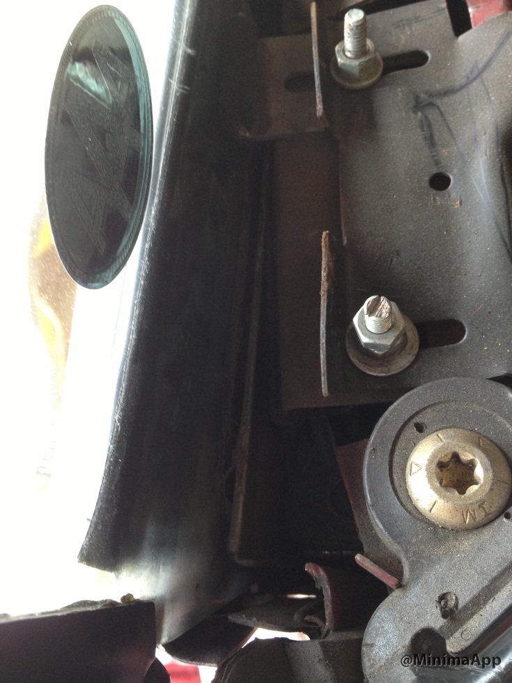

J'ai un problème d'alignement du quarter window passager, cela vient de la fenêtre qui se décolle de son support métallique, vais devoir y regarder de plus près plus tard après passage au CT.

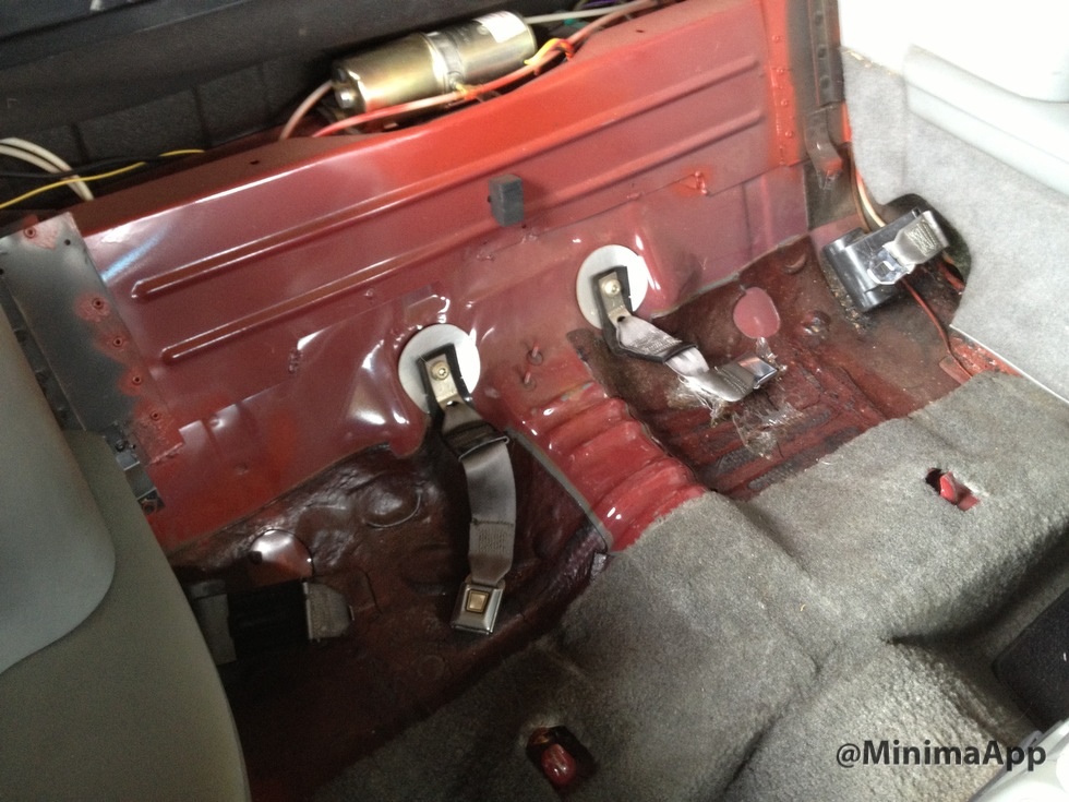

Vu qu'il faut virer la banquette arrière pour virer le panneau arrière passager, j'en ai profité pour aspirer tous les résidus des arbres tombés par mégarde mais il n'y avait pas grand chose, le moins que l'on puisse dire c'est que c'est clean, matez moi ce floor pan
J'ai nettoyé le reste pour virer quelques petites taches par ci par là, on remplacera les panneaux arrières un jour car ils sont un peu abîmés.

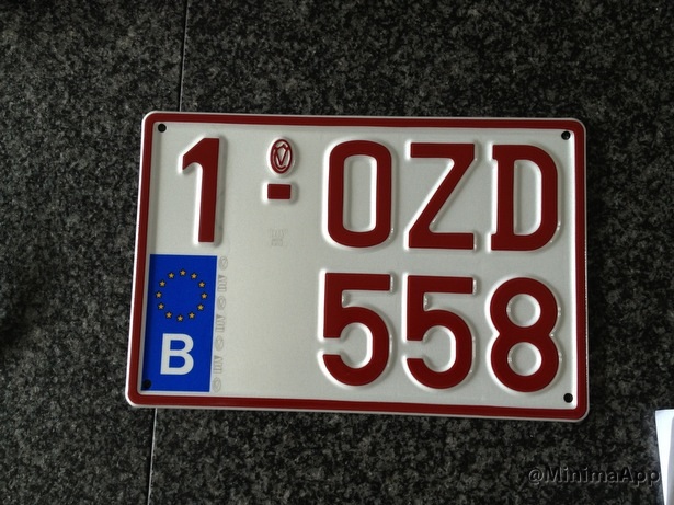

La plaque arrière arrivera jeudi matin, tout est bon !
