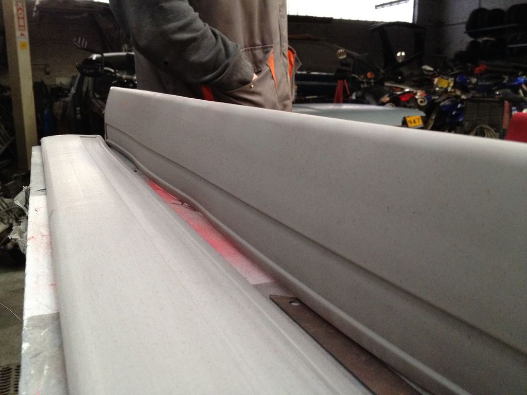

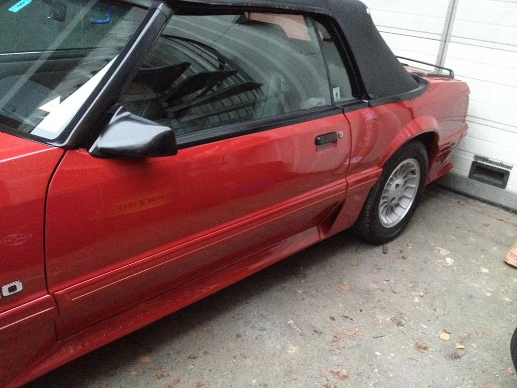

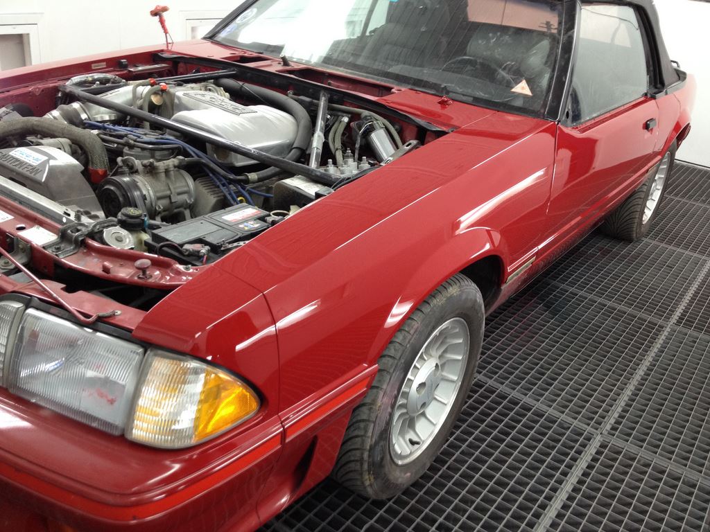

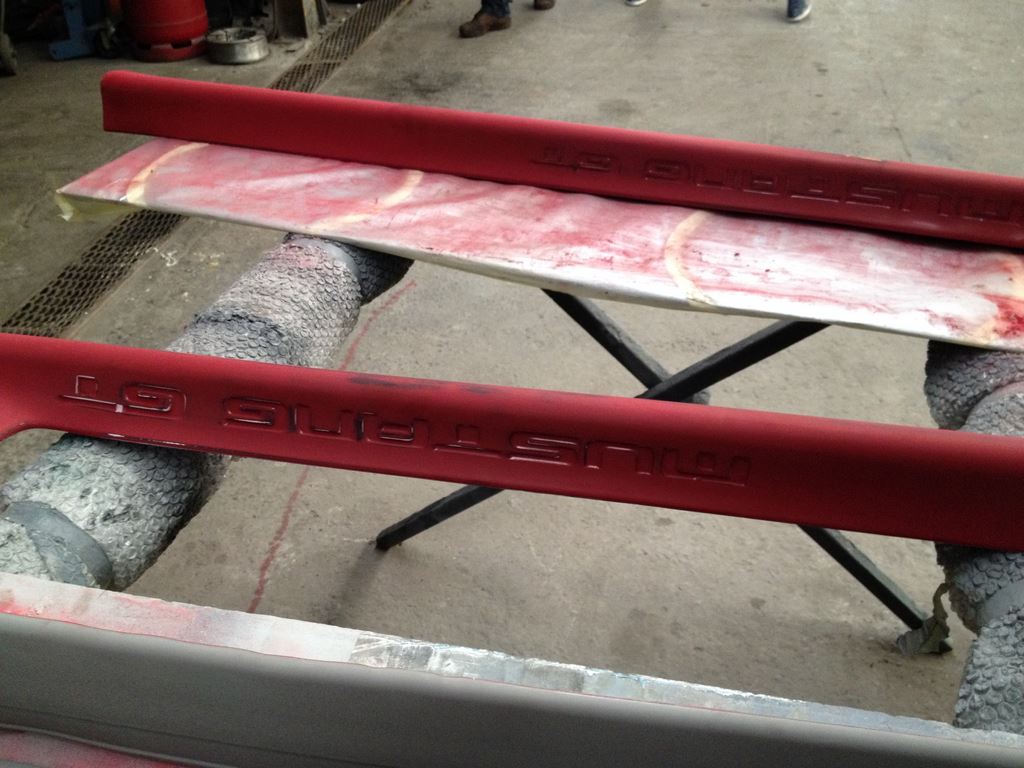

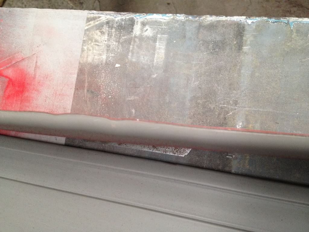

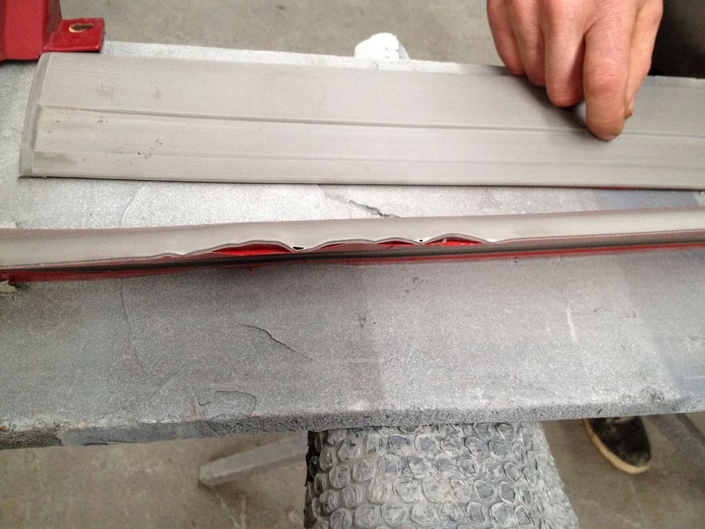

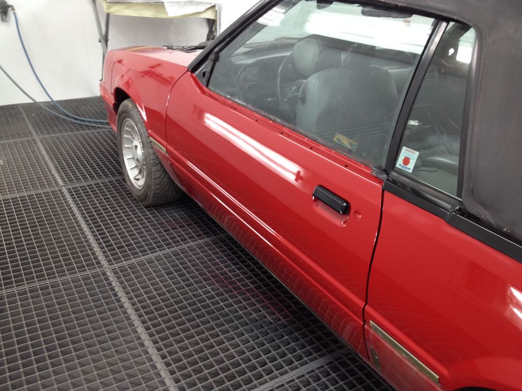

Ajdh, passage chez le carrossier pour voir l'avancement des travaux : il reste les accessoires à peindre mais j'ai un problème avec une des moulures qui est "croquée" sur les côtés et impossible de la remettre droite !
On verra si CJPP m'en renvoie une gratos ou pas...

#143 bugsoli
Posté 01 October 2013 - 09:43 AM

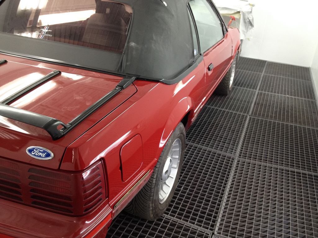

Bon j'ai récupéré la caisse ce matin, par contre impossible de déverrouiller la trappe à essence, à mon avis de la peinture s'est agglutinée sur le mécanisme donc j'ai dû faire demi-tour sur l'autoroute pour aller rechercher ma BM :angry:
#144 ducobu
ducobu
  • 2862 Messages :
  • Location:MONS
Posté 01 October 2013 - 10:26 AM
m* c'est con ça !
Sinon elle a l'air belle. T'es content ?
Je suppose qu'ils n'ont pas tout demonté. On ne voit pas trop les raccords ?
#145 bugsoli

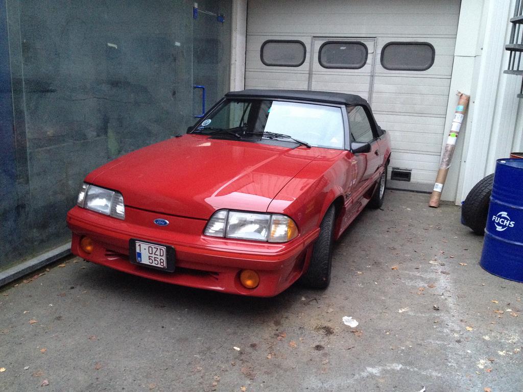

Posté 01 October 2013 - 11:18 AM

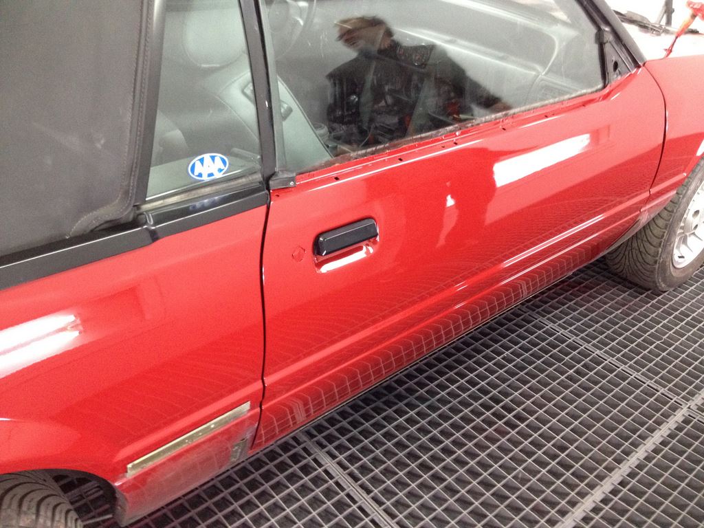

Oui elle est nickel, ils ont tout repeint sauf le pare-choc avant et arrière et la malle de coffre, sinon tout le reste a été refait : portes, capot, moulures, ailes avant, ailes arrière.

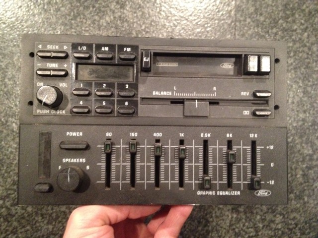

J'ai viré la radio qui ne fonctionne plus, je vais la remplacer par une 1-din tout compte fait car pas besoin de GPS dans une voiture qui ne roule presque pas :

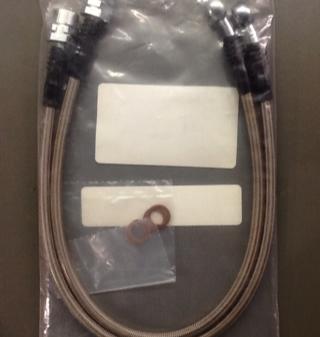

Première étape dans la fiabilisation de la tenue de route : remplacement des durites de frein avant (faites sur mesure à Liège pour passer le CT) par des nouvelles durites braided stainless steel, les anciennes qui étaient sur la voiture étant perdues dans la nature (par contre la différence dans la tension dans la pédale est vachement perceptible entre les souples et les stainless steel !)

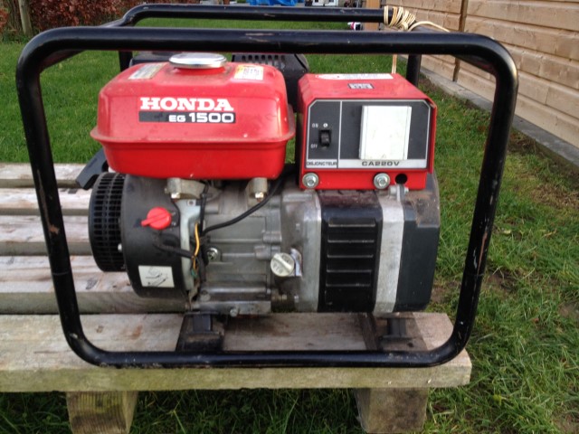

Pour les longues soirées d'hiver et vu que je n'ai pas l'électricité dans mon car-port, j'ai récupéré un générateur pour lequel j'ai fait l'entretien complet et ça marche nickel !
Au moins j'aurai de la lumière et un peu de chauffage comme ça :lol:

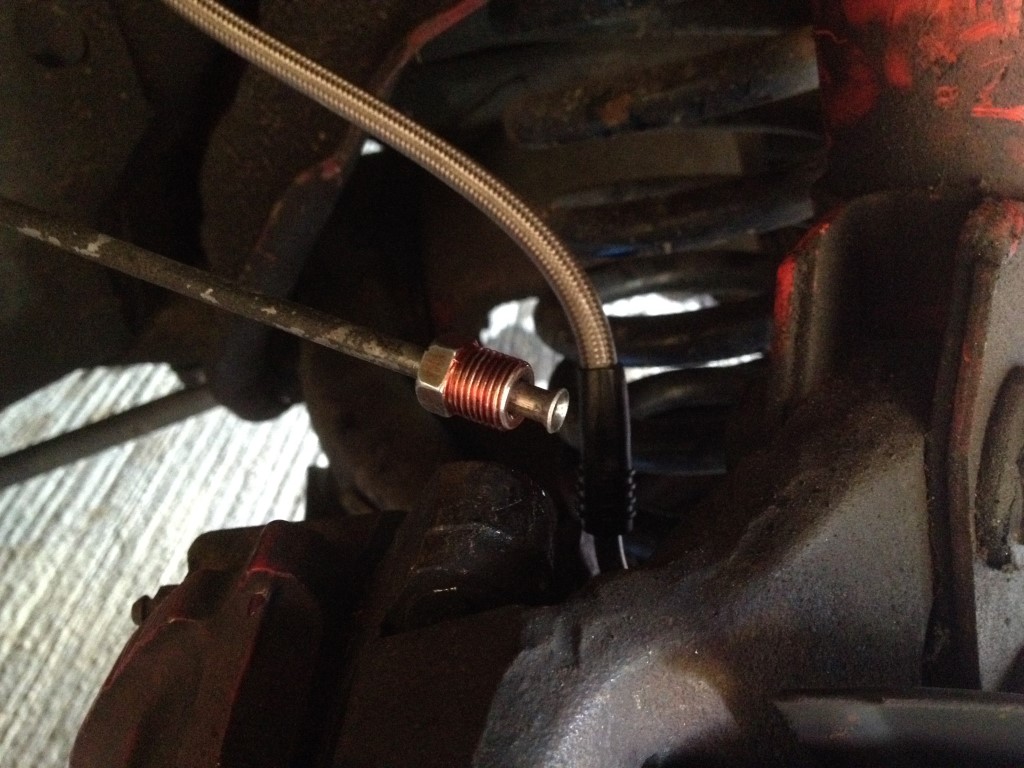

Hier, j'ai enfin refait ma ligne de frein côté passager grâce au fitting fourni par Adelbert, j'espère que ça tiendra et qu'il n'y aura pas de fuite (c'est du double-flaring)

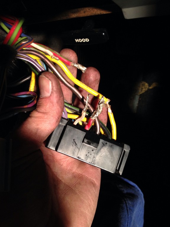

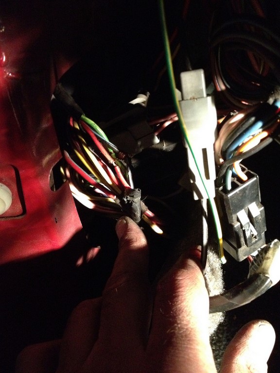

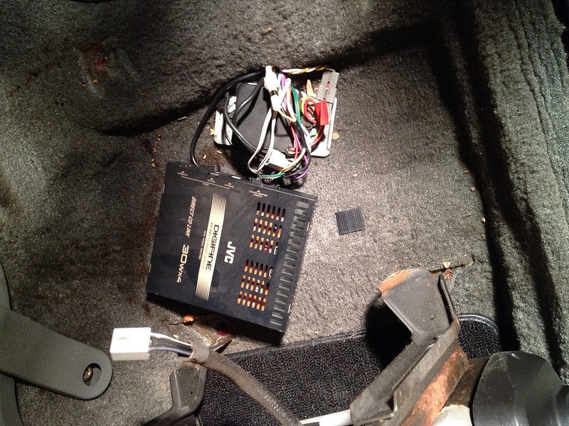

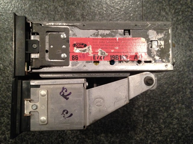

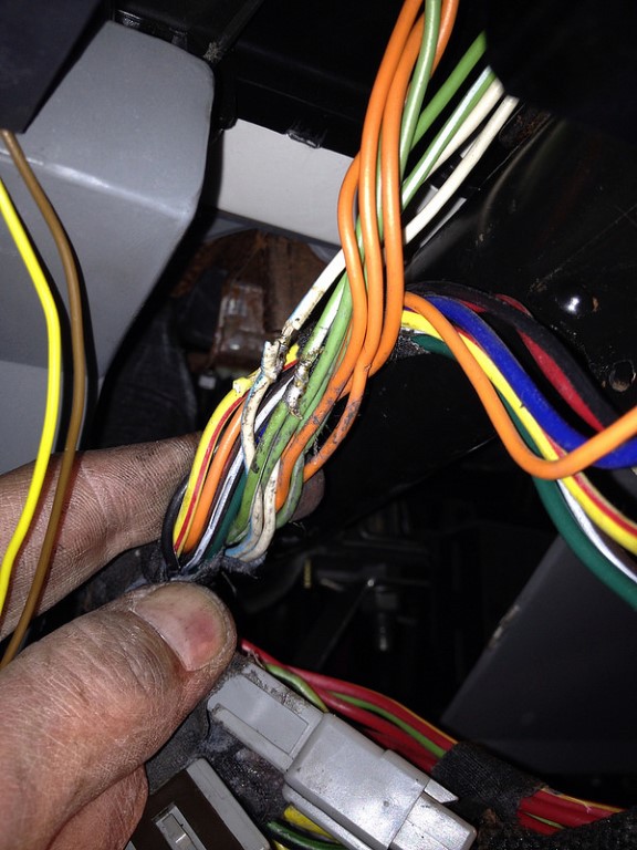

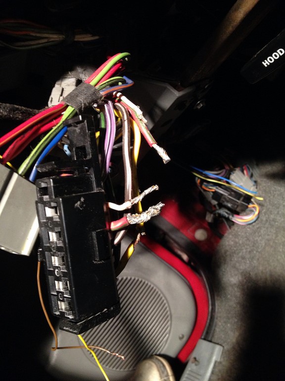

Hier, bonne journée de boulot sur la Stang en prévision de la saison : j'ai viré l'alarme, la radio, le lecteur 5000 CD dans le coffre, l'ampli qui j'ai trouvé sous le siège passager et le MSD 6AL qui était relié à ...... rien (sauf au + de la batterie).
La seule chose maintenant qui me fait ch**r c'est la gueule des fils d'origine, comment je fais pour les relier l'un à l'autre ? J'ai un poste à souder mais j'ai peur que la longueur de certains fils soit insuffisante !
#160 Sponge
Posté 26 January 2014 - 02:54 PM
Ce connecteur sert à quoi? L'idéal serait d'en retrouver un avec plus de longueur de fils pour faire un beau montage....
Elle démarre plus maintenant?
