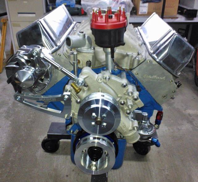

#185 MachIntoche
MachIntoche
  • 465 Messages :
  • Mustang:Boss 521, 1970
Posté 16 February 2014 - 08:40 PM
Il n'est encore pas complètement fini, mais cela donne un bon aperçu du rendu final !
je dois encore commander un pompe de DA type "pro billet" quelqu'un aurait une bonne référence à me donner... ??
chez summit il n'y a pas beaucoup de choix pour les moteur ford...
#186 le gugusse de Montauban
Posté 16 February 2014 - 08:42 PM
Ca prend forme !!

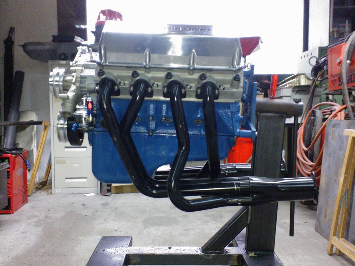

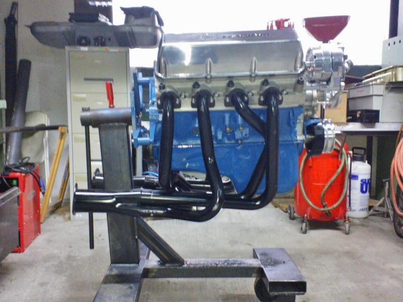

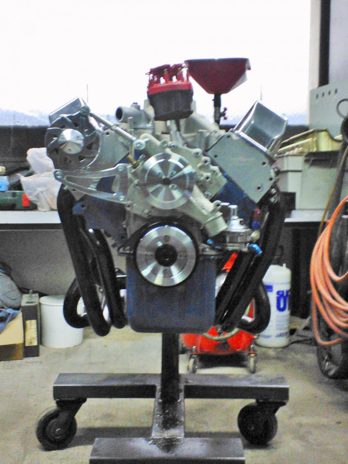

#187 MachIntoche
MachIntoche
  • 465 Messages :
Posté 16 February 2014 - 09:45 PM
oui encore un peu de boulot dans l'alignement des poulies...
avec l'échappement ....  :wub:

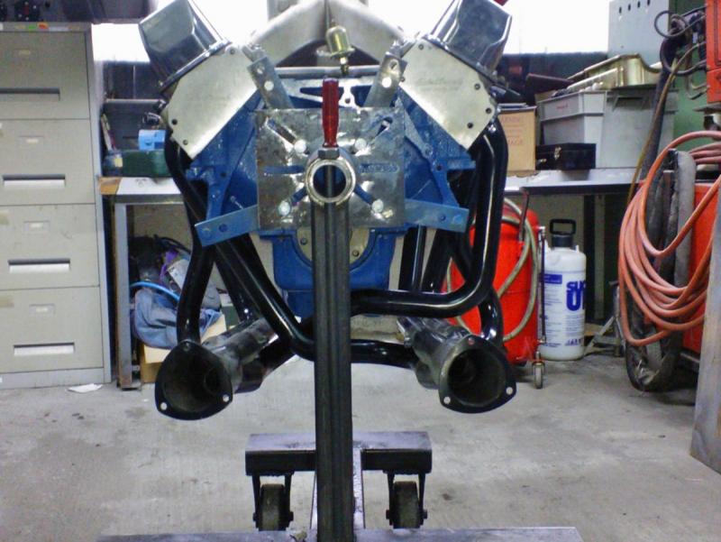

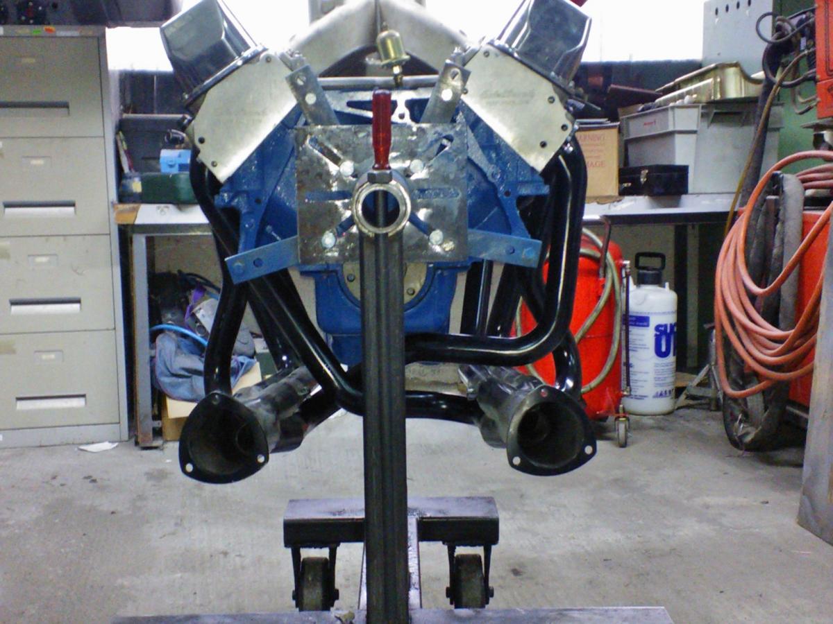

#188 Sponge
Posté 17 February 2014 - 08:42 PM
Les collecteurs croisés comme cela ne gène pas la barre de direction?
#189 cyril

#192 MachIntoche
MachIntoche
  • 465 Messages :
Posté 17 February 2014 - 09:26 PM
A mon avis ca va merder... et je conserve la DA !
il y a de forte chance qu'il faille modifier la tubulure et ajouter une patte pour descendre la direction
j'ai dis une connerie ?
ah ! je sais.....
j'ai déjà vu pire venant de la sciure

#195 MachIntoche
MachIntoche

#196 MachIntoche
MachIntoche
  • 465 Messages :
Posté 17 February 2014 - 09:35 PM
je suis taquin ce soir !
effectivement me semblait qu'un truc clochait aux vue de ces tubes...
je n'ai pas de photo de cette partie de l'auto
mais de mémoire y a de la marge entre la carter et la DA
si je fait une patte d'1 ou 2 po ca devrait aller
tu remarqueras Cyril qu'il y a juste la place entre les tubes pour passer la traverse qui est boulonnée sous les supports moteur
