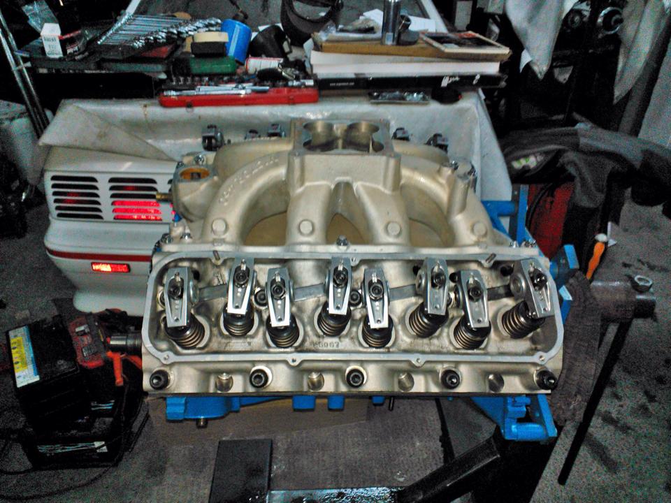

J'aurais mis des goujons pour les culasses plutôt que des boulons... surtout qu'il faut les serrer à pas loin de 20kilos
#162 MachIntoche
MachIntoche
  • 465 Messages :
  • Mustang:Boss 521, 1970
Posté 05 January 2014 - 12:52 PM

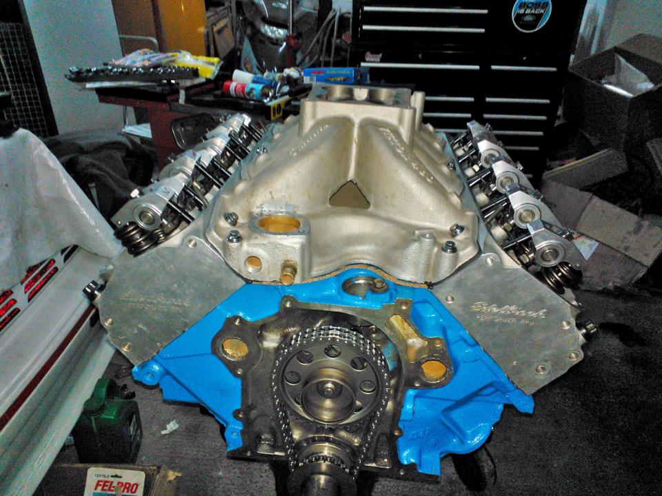

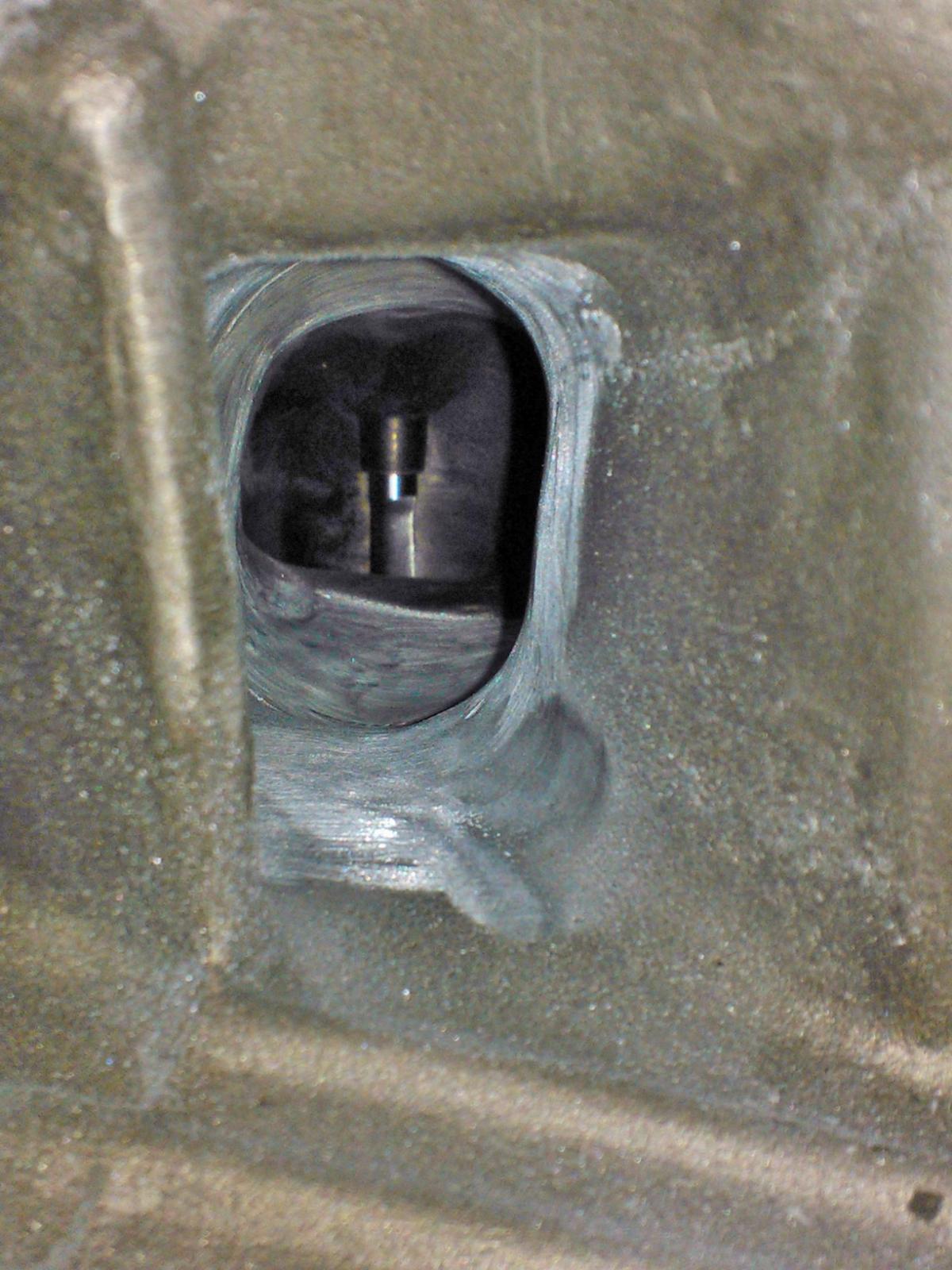

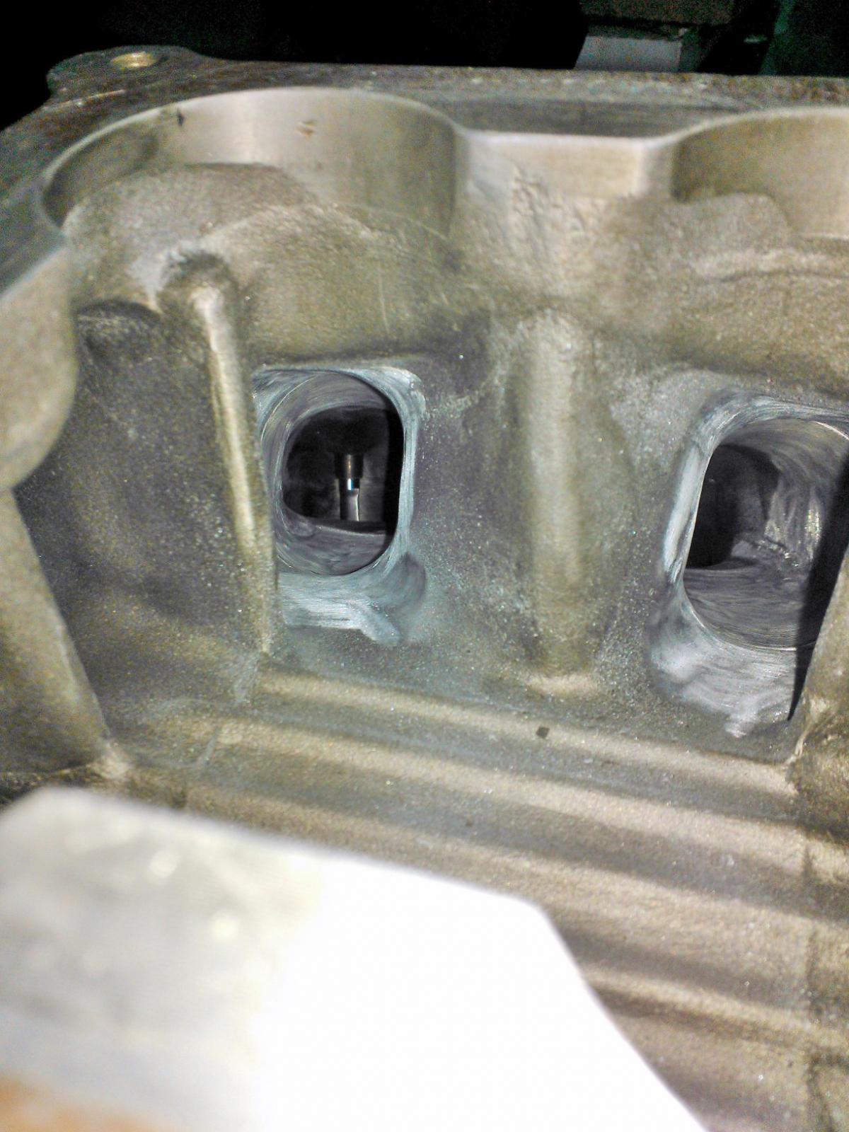

Bah...... mais ce sont des culasses de moulbif asthmatique que tu as montées. Conduits minuscules, soupapes ridicules...... c'est bien la peine de stroker ton block si c'est pour le sous-alimenter comme ça.... :mrgreen:
mes conduits sont adaptés pour les plus gros joints d'admission existants...
mon moteur asthmatique... lol
après 4000 tr y risque de devenir impotant ton bouzin
Pour les vis de culasses, c'est du ARP évidement, serrées à 22 kilos
aucun souci !

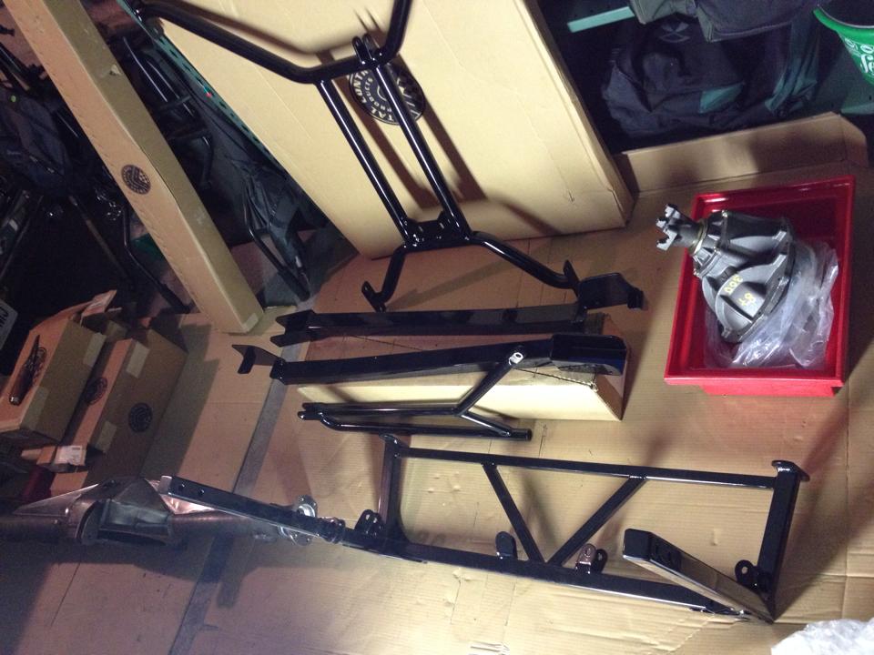

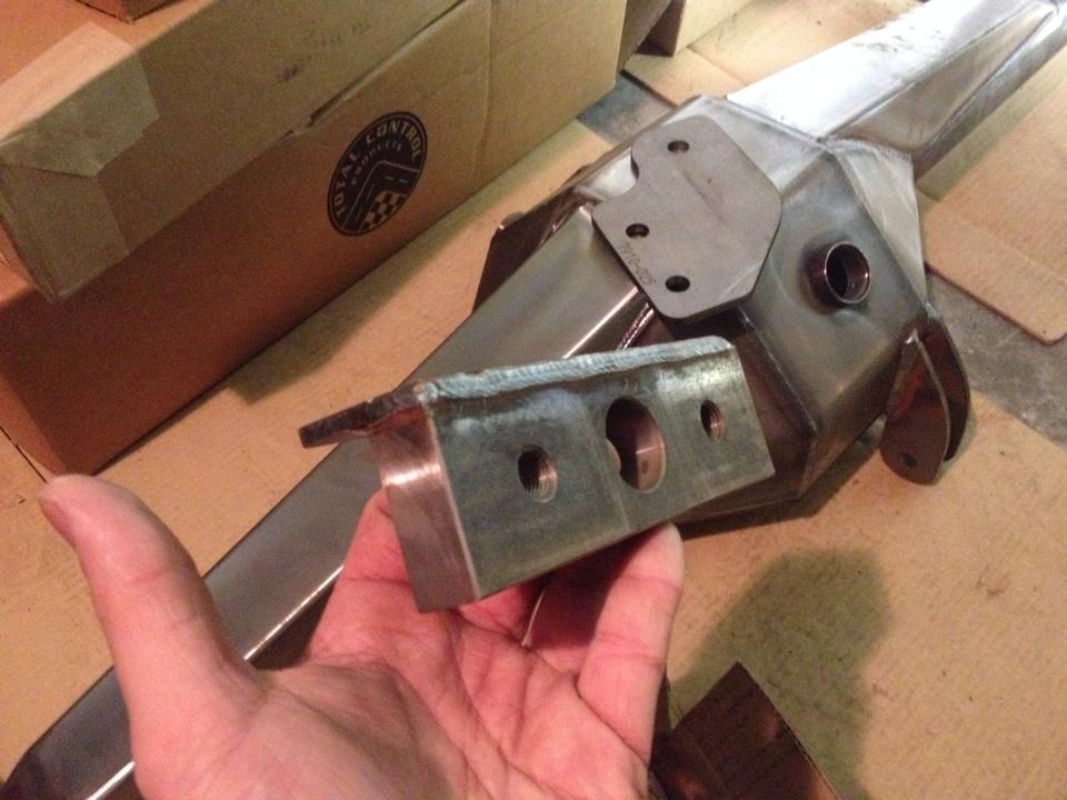

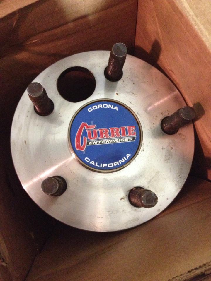

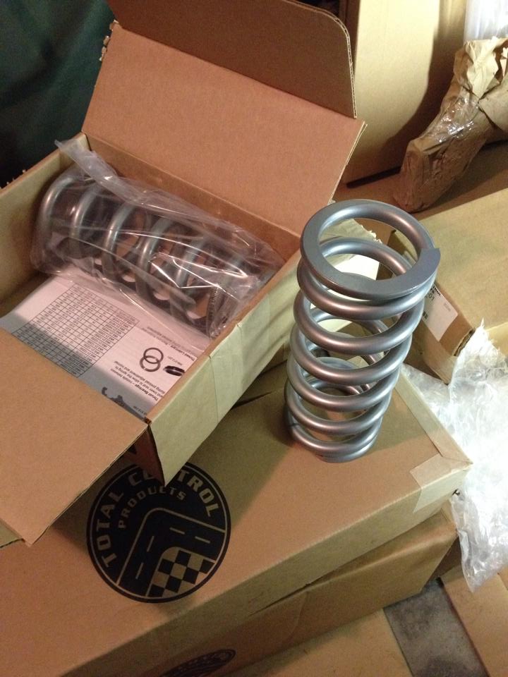

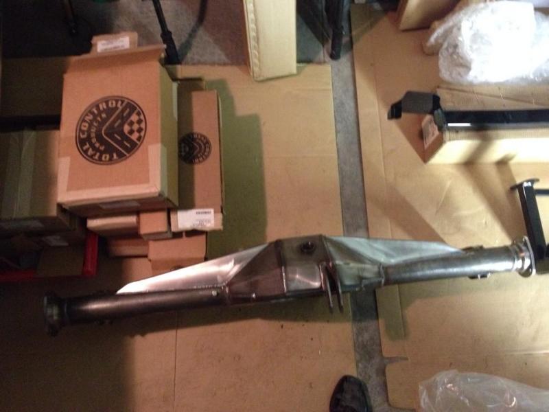

#170 MachIntoche
MachIntoche
  • 465 Messages :
Posté 08 February 2014 - 07:33 PM

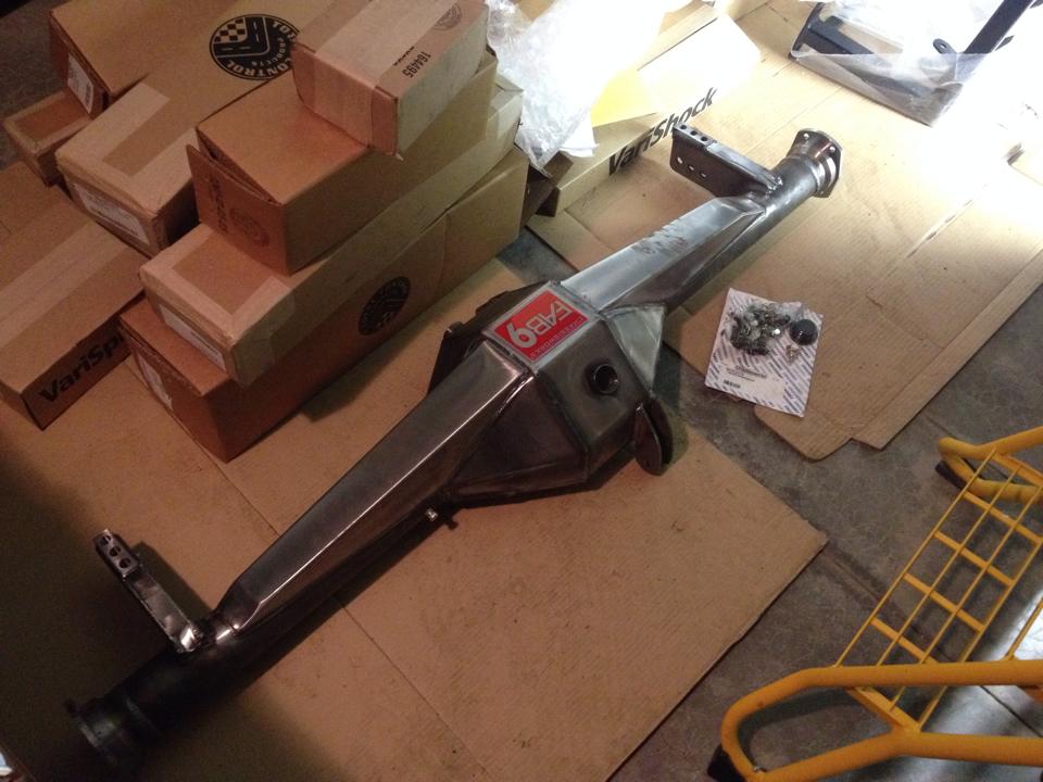

voilà c'est noël !
c'est vraiment du gros matooooooooosssssssssssssssssss  :o  :o  :o
wouahhhh vivement les premiers tours de roues

#174 MachIntoche
MachIntoche
  • 465 Messages :
Posté 09 February 2014 - 07:48 PM
Yes c'est beau !!!!
Mais pour le même prix, j'aurais plutôt pris un système IRS de chez heidts !

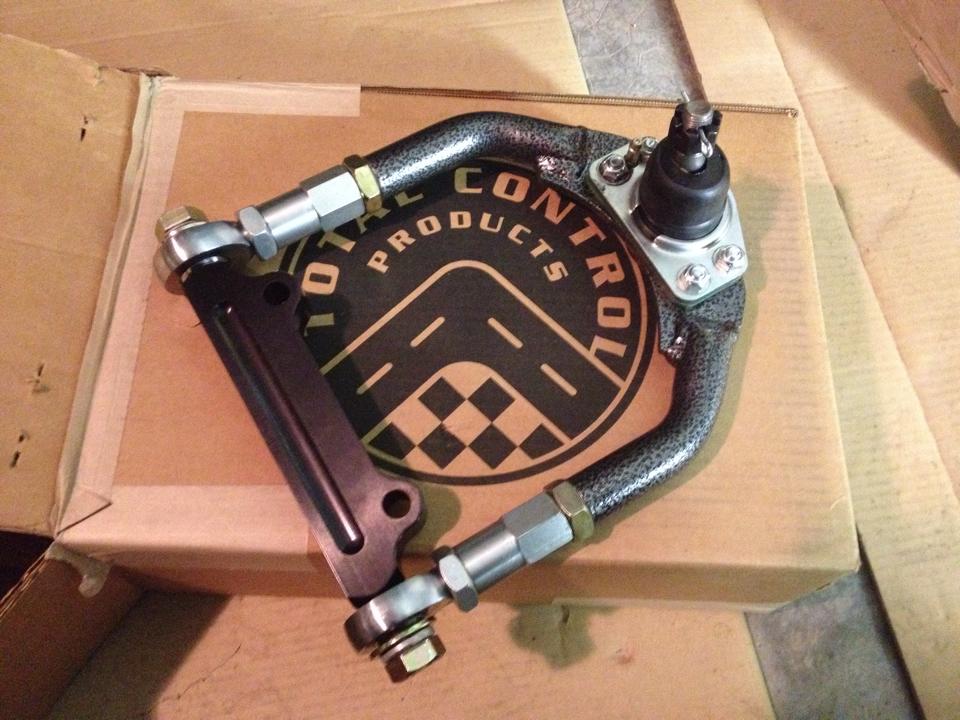

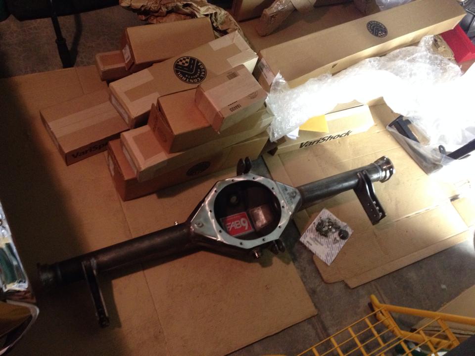

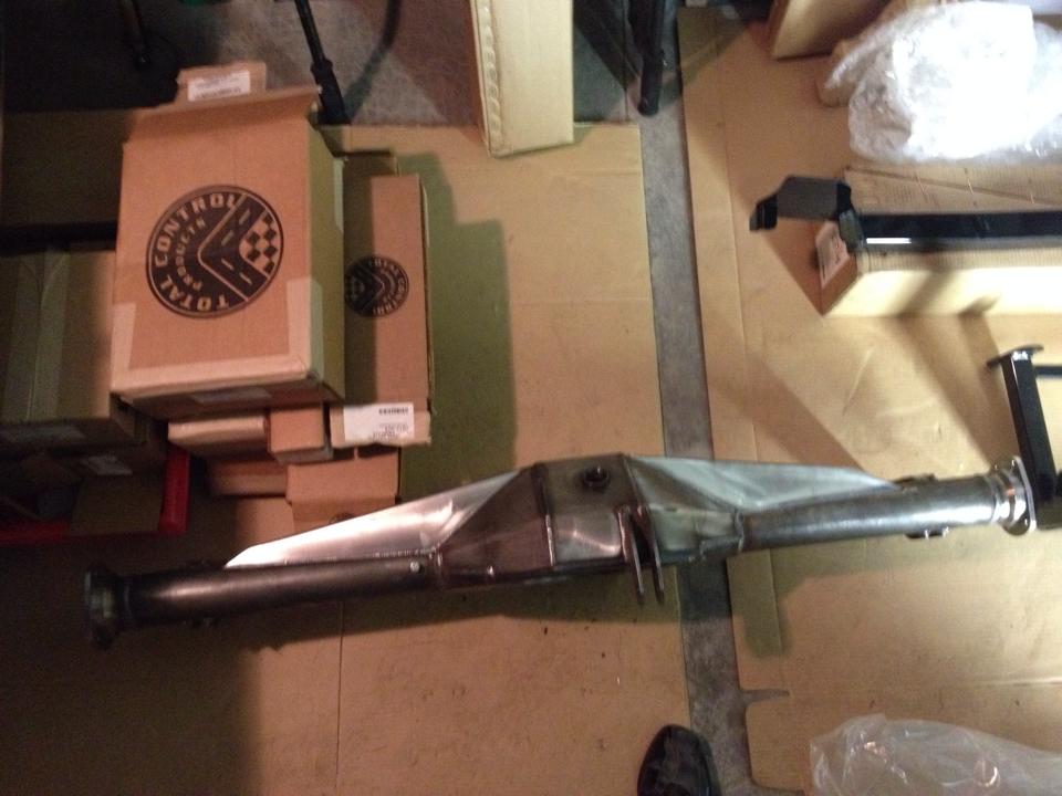

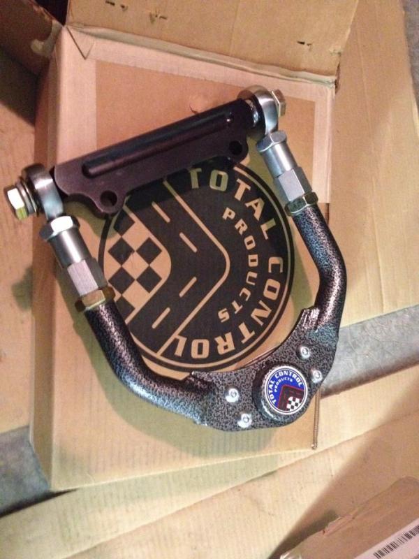

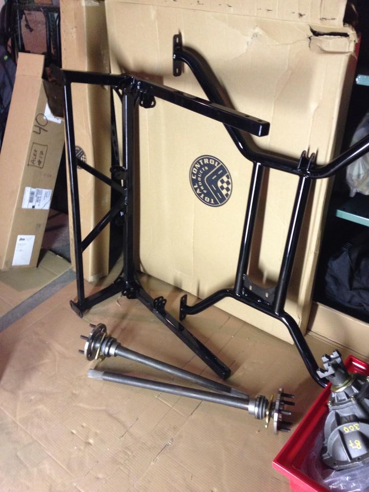

un pont en acier chromoly de chez chassisworks qui tient +1500 cv tu veux quoi de mieux?

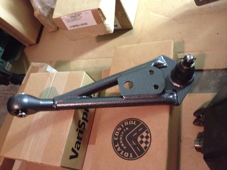

la suspension AV
#175 Adelante
  • 3199 Messages :
Posté 09 February 2014 - 07:59 PM
la suspension AV
En mieux, à prix quasiment équivalent que ton pont qui reste un pont rigide et ne te fera pas beaucoup gagner en tenue de route...
je vois ça :
http://www.mustangde.../heidts-irs.htm
Ton pont c'est très bien, c'est un système pushrod  !
Mais avec un budget 4 fois moins cher, tu pouvais avoir la m^me tenue de route avec des 4 links standards et un parallélogramme de watt.
Avec un tel budget pour le pont arrière, j'aurais prix un système IRS heidts, sans hésiter.

pas assez résistant !!! 600 HP maxi c'est bon pour un 302 un peu bricoler  :mrgreen:
le nez de pont en fonte nodulaire et plus lourd que le pont en chromoly..... !

rapport 3.0 ca fait du 110 km/h à 3000 tr
pour la boite une C6 blindé avec un transpack kit, de quoi s'amuser un peu en full manuel
je vois ça :
c'est beau serte,
tout de même 4000 euros de plus pour un truc qui risque de casser... non merci
je ne compte pas faire de slalom, mais plutôt quelques runs avec 300 cv de NOS par la dessus
j'ai un 521 cu. in dans le compartiment moteur !!!!

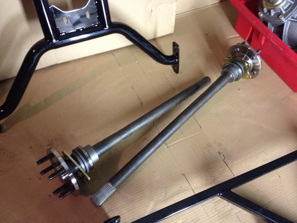

alors avec un pont en chromoly, des arbres de roue forgés et un nez de pont true-trac en fonte nodulaire je veux pouvoir envoyer la sauce sans risque de tout laisser sur la route...
quant l'ensemble sera monté dans la voiture avec boite et moteur je prend la mesure et commande un arbre de transmission en alu 4 ou 5 po et hop.... GAZZZZZZZZZZZZZ !
