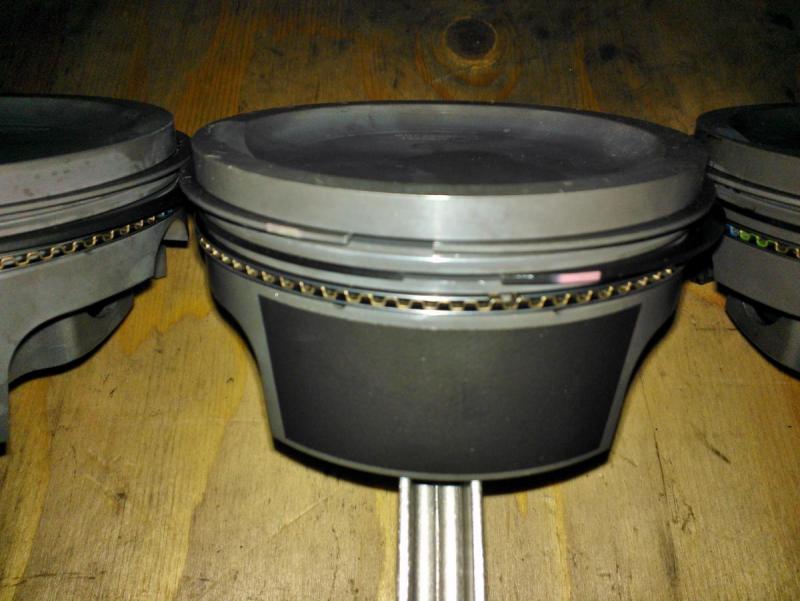

Mais pas avec ça à l'intérieur  B)
Vilo posé, et paliers serrés au couple... je vous ferai une photo !

Sure j'ai pas les mêmes pistons, car je compte rouler régulièrement avec mon 429 et au moins le conserver 10 ans sans y toucher
#147 Adelante
  • 3199 Messages :
Posté 10 October 2013 - 12:28 PM

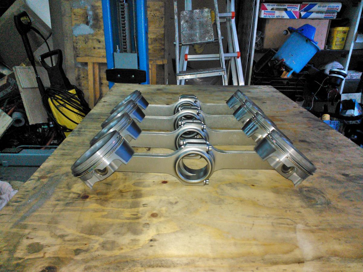

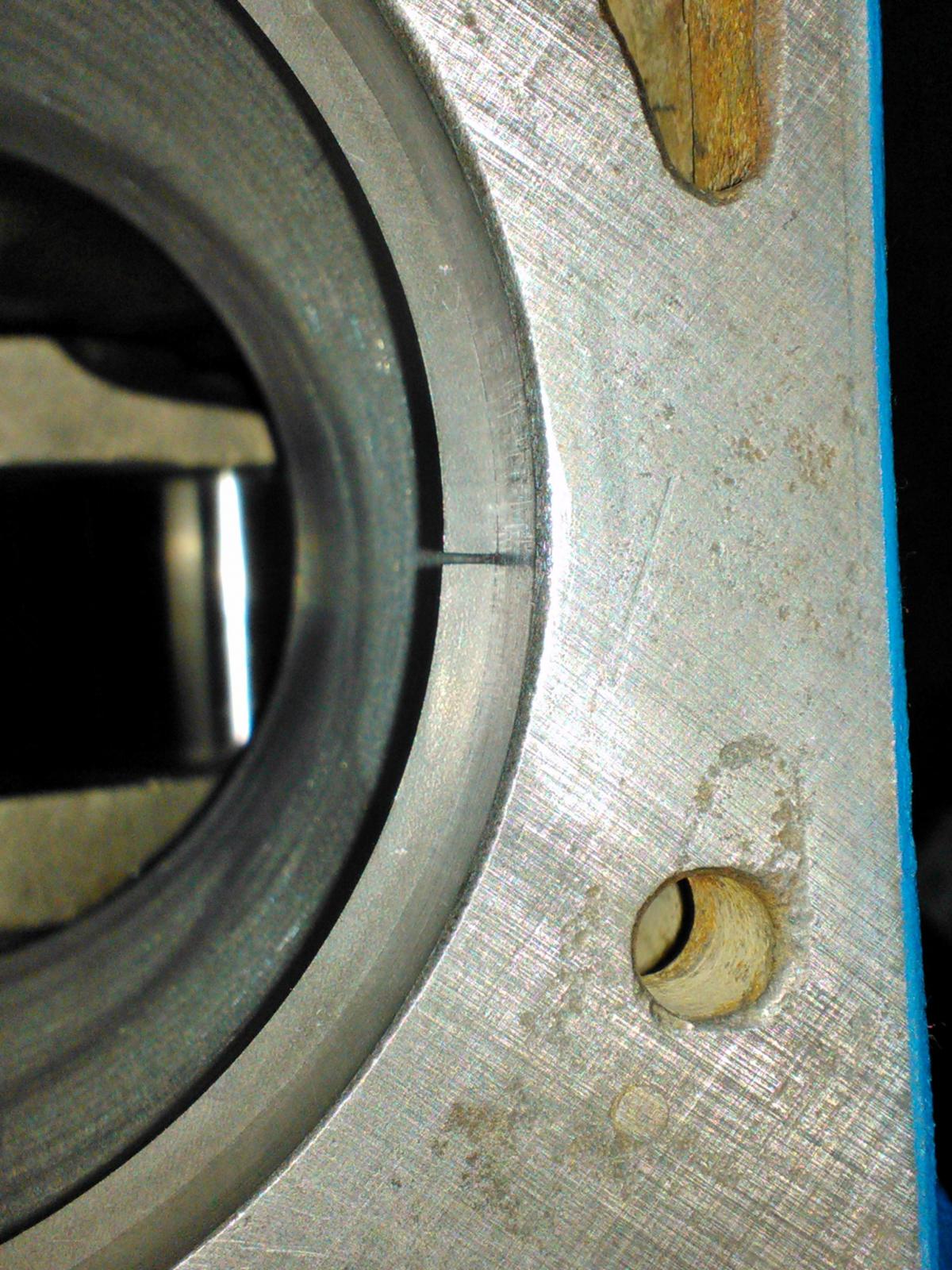

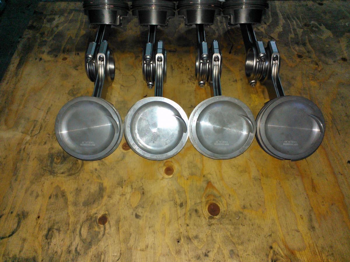

Pas bien beau ce plan de joint de culasse sur le bloc... ça aurait mérité un surfaçage !
Putin qu'ils sont courts les pistons et que la position de l'axe est haute !... aie aie aie....
Avec un 521Ci sur un bloc 2 boulons, j'espère que tu n'as pas oublié de mettre un main cap girdle !

t'inquiète pas c'est prévu le main cap girdle!

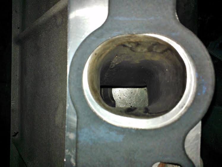

le bloc est maintenant embiellé, l'aac est posé ainsi que la distri...
ca tourne au poil sans effort
Les soupapes sont à changer...  <_<
et il y a un peu d'ajustage à faire entre les culasses et la pipe Victor !
J'ai pris les plus gros joint d'admission que j'ai trouvé  B)

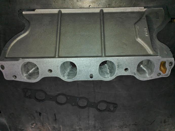

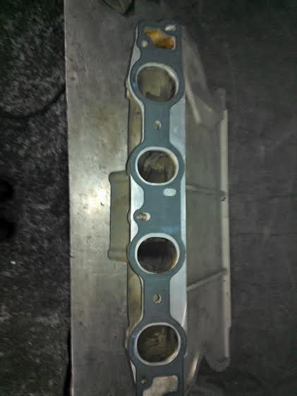

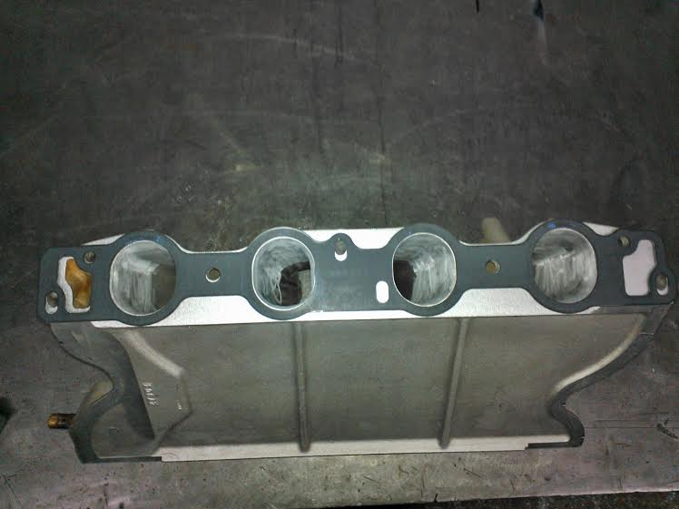

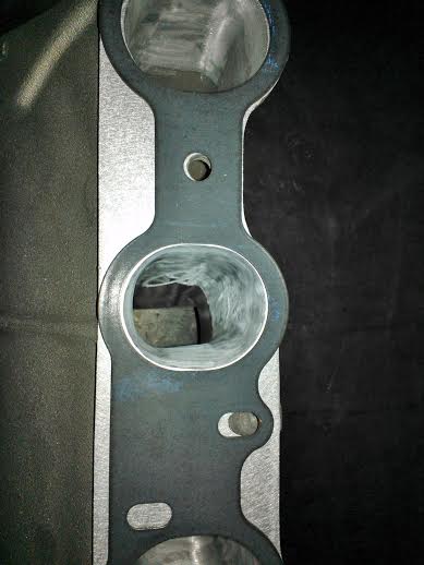

Bon voilà la pipe d'admission avant
et après quelques retouches... pour un côté 4h de boulot !
Sa sera bientôt le tour des culasses  :rolleyes:

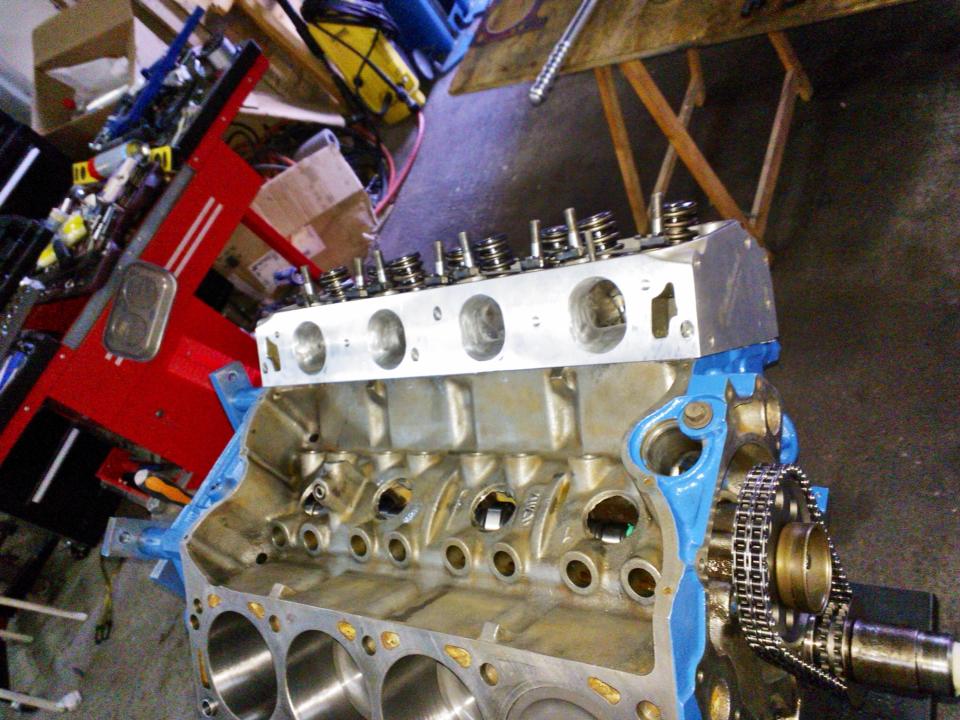

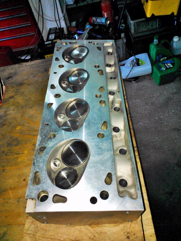

Voila les culasses rectifiées avec nouvelles soupapes, joints...

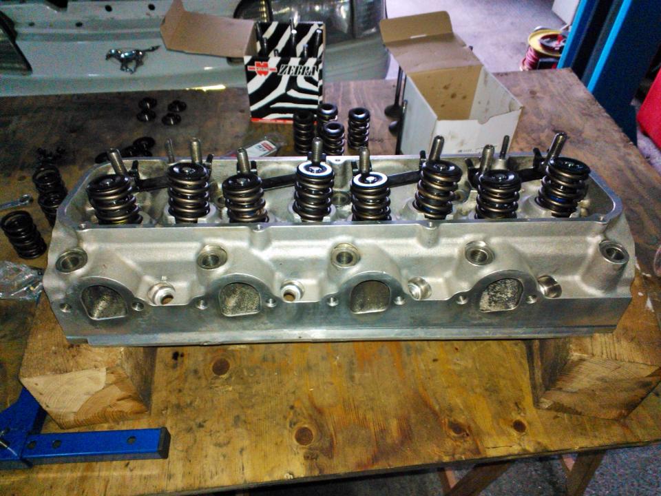

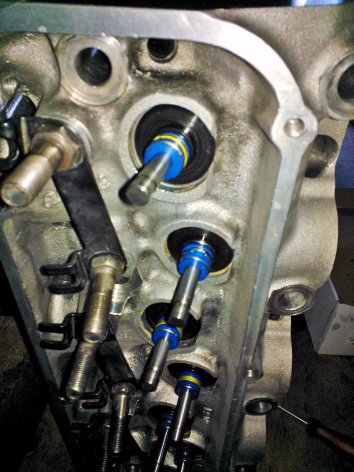

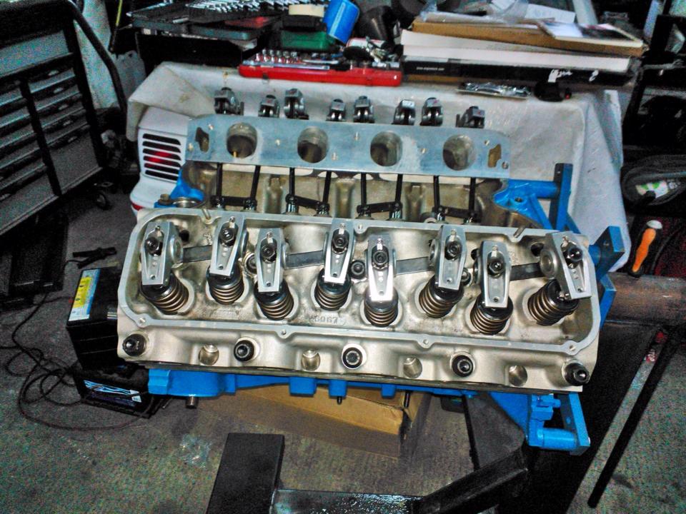

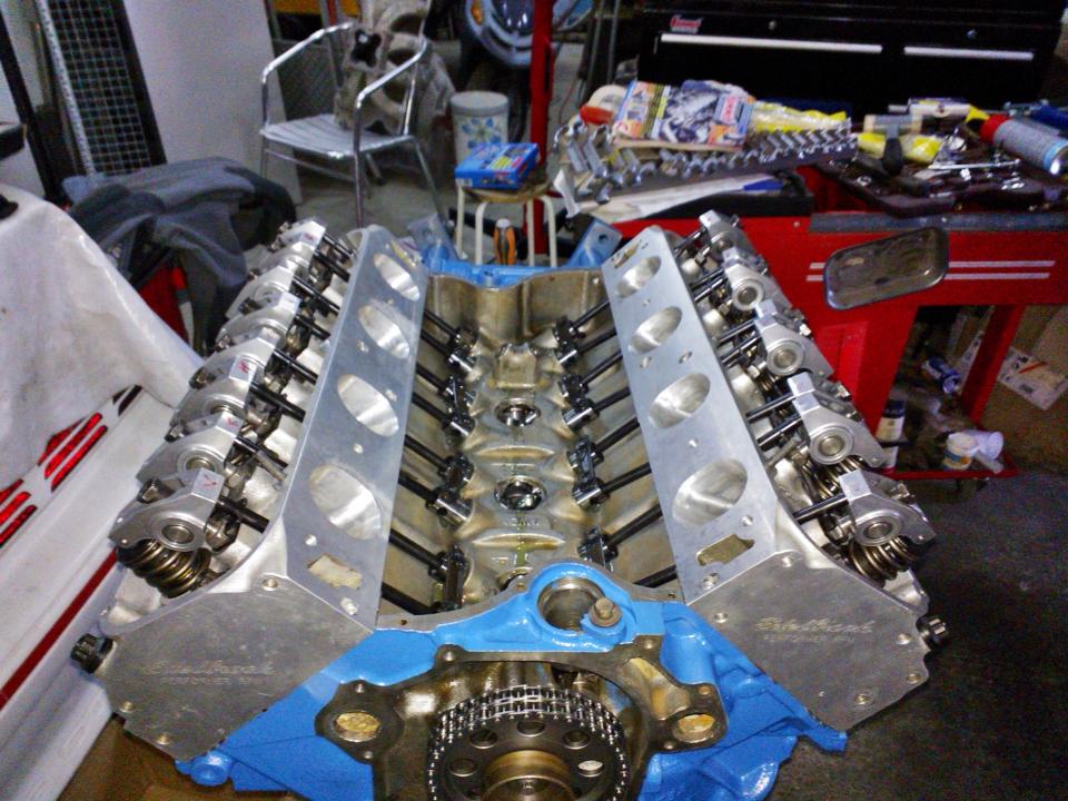

Posté 04 January 2014 - 08:17 PM
#160 Jack Daniels 64
Posté 04 January 2014 - 11:41 PM
Bah...... mais ce sont des culasses de moulbif asthmatique que tu as montées. Conduits minuscules, soupapes ridicules...... c'est bien la peine de stroker ton block si c'est pour le sous-alimenter comme ça.... :mrgreen:
